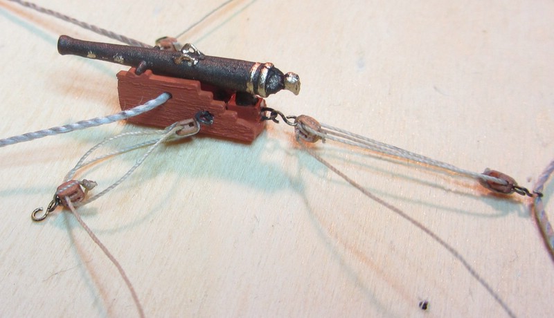

Hier die erste Stellprobe die ich nicht kommentieren möchte aber ihr hoffentlich.
Nur die Lafette ist geklebt sonst nichts.

Donnerstag, 26. März 2015, 21:34
Guten Abend Rainer,
die Naht zwischen den Kanonenhälften scheint sauber geschlossen, gut so.
Mit den Goldverzierungen auf der Kanone kann ich nichts anfangen, ich hake es mal unter künstlerischer Freiheit ab.
Die Blöcke haben eine wohltuende Größe, will heißen, sind klein genug.
Wie befestigst du das Brooktau an der Bordwand ? Ich sehe keine Ringbolzen.
Das Takelgarn scheint mir etwas zu stark.
Die Lafettenwand wie im Beitrag Nr. 168 ist dir für meinen Geschmack ausgezeichnet gelungen und hat eine schöne rauhe rustikale Oberfläche. :ok:
Insgesamt eine schöne Arbeit. :ok:

Das geht runter wie Öl.
Ich muss mich jetzt wohl mal outen. Ich gehöre zur bling
bling Fraktion und das ist gut so. :love:
Ringbolzen für die Broktaue sind aus dieser Position nicht
sichtbar aber eingebaut.
Ich vermute du meinst das Takelgarn der Talie, es hat einen Durchmesser
von 0,25mm.
Welchen Durchmesser sollte es deiner Meinung haben? ich
überlege mir noch ob ich das ändere.
Der Status Anfänger wird sich sicherlich bei diesem Schiff
nicht mehr ändern, aber es freut mich natürlich so etwas von dir zu hören
(lesen). :thumbsup:
Eine Frage hab ich da noch. Ich bin mir nicht sicher ob das
Deck nicht zu viel Glanz hat und ich da mal Mattlack drüber pinseln soll?

Freitag, 27. März 2015, 14:42
Ein Geschütz hab ich mal mit 0,1 Monrope getakelt. Mir
erscheint es zu dünn sind real ja auch nur 10mm. Die Farbe des Garns gefällt
mir auch nicht.
