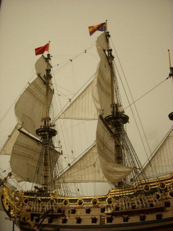

Hallo Schmidt und Commander,
freut mich das es Euch gefällt :-).
Hab gestern Abend noch die fehlende Belegung der Taue gemacht und das Focksegel etwas mehr nach oben gezogen 2-3mm damit es noch etwas bauchiger ist (nur einen Tick). Dann wurde noch die rote Flagge mit Diagonalfalten gestaltet und gehisst. Somit ist der Bereich Bugsprit samt Mast und Fockmast bis auf die Brassen fertig. Bilder folgen am Abend...ach ja die Scheuerbretter zwischen zweiten Barkholz und Aussenkante Fockrüst hab ich auch gestaltet und angebracht...

-Wie immer ;) - ein paar theotische Egänzungen bzw. Überlegungen meinerseits:
Zu den Nockgordings an deinem Voruntersegel (Focksegel), also die beiden Strippen an der senkrechten Segelkante:
Vermutlich sind diese bereits etwas zu modern (kann ich aber auch nicht mit Bestimmtheit sagen), Du hättest dort wohl auch noch guten Gewissens Sprutgordings mit Hahnepooten verwenden können. Wie auch immer, die Takelung der Nockgordings, so wie Du sie darstellst, die eigentliche "Hebevorrichtung" für das Tuch, saß nicht in Richtung Vormars, sondern eine Etage darüber in Höhe des Marsstengeeselshaupt, soweit ich weiß.
Und da Du an den Marssegeln Reffbänder darstellst, müssten die Marssegel -theoretisch zumindest- Refftaljen haben, sonst würden die Reffbänder wenig Sinn machen, man hätte das Segeltuch ja nicht anheben können. Diese setzen dann in Höhe des Bramstengeeselshaupt an und laufen (bzw. liefen real) durch Rollenscheiben in den Rahnocken. Zumeist waren die Marssegelrahen auch dadurch etwas breiter, bzw. die Rahocken (verjüngte Ende der Rahen) beidseitig länger. (Die Refftaljen werden an Modellen ohne Segel oft weggelassen, da man sie ohne Segel nur schwer befetigen kann, daher fehlen sie vermutlich auch am Londoner Modell...??)
Die Brassen (Strippen zum Drehen der Rahen in Mastachsebene) der Mars- und Bramsegel durchliefen auf ihrem Weg in Richtung Deck noch weitere Leitblöcke, nämlich immer dort, wo sie ein Stag "kreuzten". Siehe auch Londoner Vorbildmodell.Die könntest Du eventuell noch ergänzen, wenn es Dich stören sollte. Das gäbe aber dann wieder Hussel mit Deinen Stagsegeln, vermutlich..?!
Und eine abschließende Frage noch: Das Stagsegel am Besanstag würde durch das Besansegel ziemlich "bekalmt" werden, also den Wind genommen bekommen. Frage mich gerade, ob dies so gewesen sein könnte?? Macht ja irgendwie kaum Sinn... :idee:
Aber wie eingangs gesagt, dass sind wie immer nur theoretische Überlegungen meinerseits, mach mal wie Du denkst. :ok:

Ich fass mich jetzt kurz: alles was ich nicht dargestellt habe hat den Grund das ich entweder keinen Platz oder zu wenig Belegstellen habe....oder meiner Unwissenheit zum Opfer gefallen ist :( .
Die Leitblöcke der Brassen hab ich bewusst weg gelassen da mir das "Mittelschiff" dann von der Takelage zu überladen vorgekommen ist, mag jetzt ein Baufehler sein, optisch finde ich es so aber harmonischer da die Brassen keine Knicke haben und das ist mit Leitblöcken fast unmöglich zu realisieren (siehe erste Prince ;( ), das hat mich damals immer gestört.
Das Kreuzsegel wird in der Tat das Stagsegel vom Besan überlappen, da ich aber Stagsegel darstellen wollte ist die Situation so, das Kreuzsegel weg zu lassen schaut auch komisch aus :bang: und das Stagsegel dann weg zu lassen wäre auch wieder irgend wie eigenartig. Auch wollte/will ich so viel Segel wie möglich und optisch reizend darstellen. Ich denke das meine Segeldarstellung sowieso realistisch komplett falsch ist, aber mir gefällt das "Vollzeug" halt.
Oliver

Nach 20 Stunden ist nun auch das Grosssegel gemacht und soweit getakelt und belegt, die Brassen fehlen noch, ich hab diesmal versucht mehr Dynamik in die Segel zu bringen (so wie es früher bei Bleistiftzeichnungen von Autorennen gemacht wurde, so eine Linie nach Hinten hin halt, ich weiss nicht ob Ihr versteht was ich meine)...aber seht und urteil selbst...meine Liebste mein es ist gelungen :nixweis: ... das Segel der Grossstenge troknet gerade, mal sehen ob ich morgen dazu komme...
Oliver
