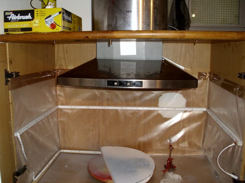

199
Mittwoch, 15. Oktober 2014, 18:57
Airbrushkabine
Hallo zusammen
Ich wollte euch mal fragen ,ob es bei einer Airbrushkabine mit der Dunstabzugshaube besser ist,die Luft von oben oder von hinten ,absaugen zulassen.
vielen Dank
200
Donnerstag, 16. Oktober 2014, 00:26
....vermutlich im Luftstrom, also nach hinten.
Einige Projekte von mir: ---KLICK MICH ---
201
Donnerstag, 16. Oktober 2014, 17:34
die, die ich habe, saugt nach hinten ab und das macht ja auch Sinn. Verwirbelungen wäre eine Katastrophe...
Gruß Olaf

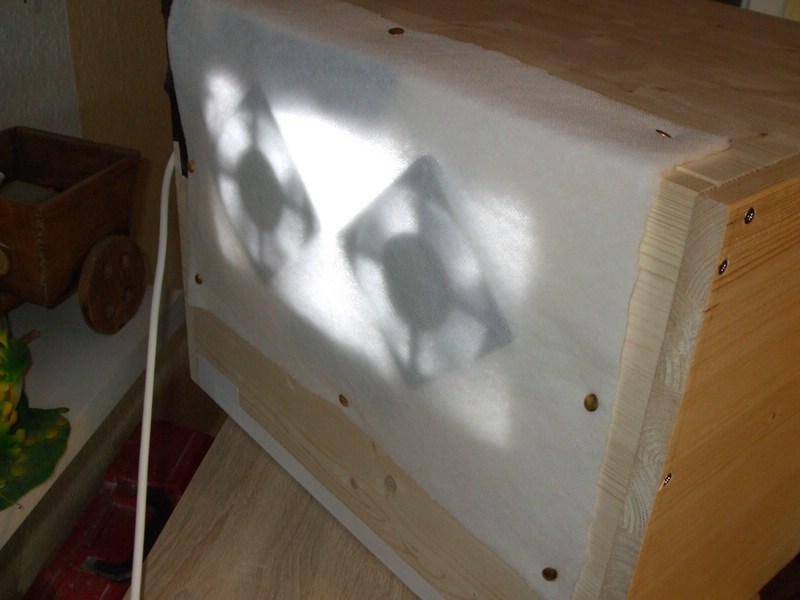

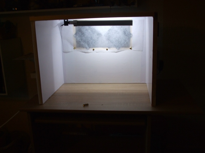

202

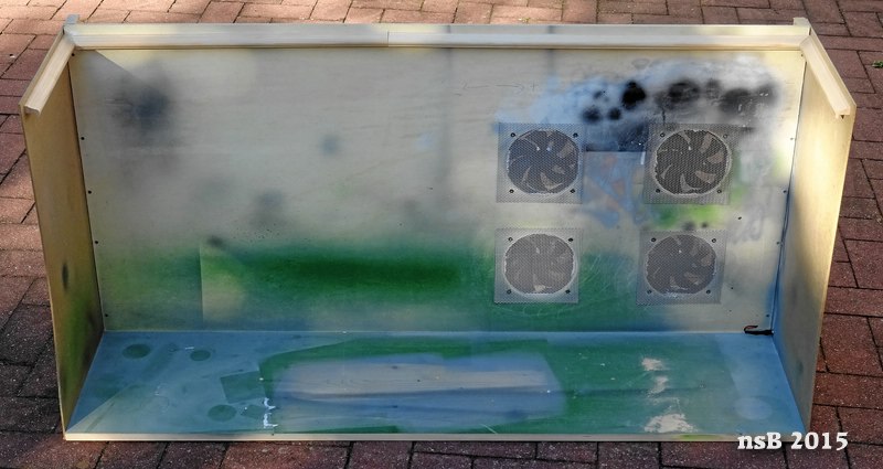

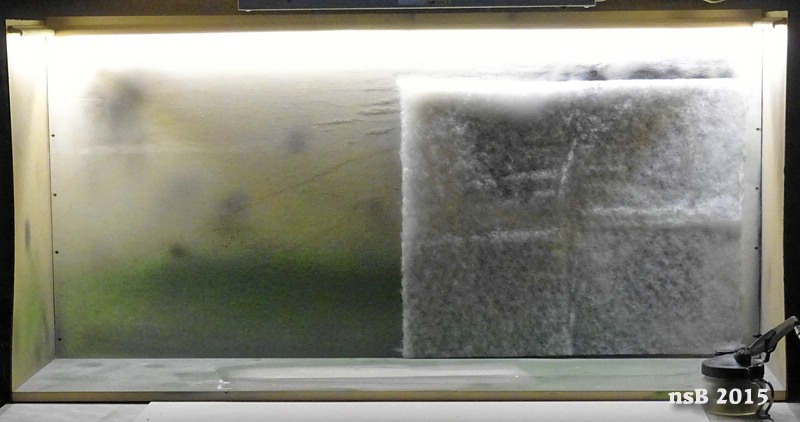

Donnerstag, 1. Januar 2015, 15:14

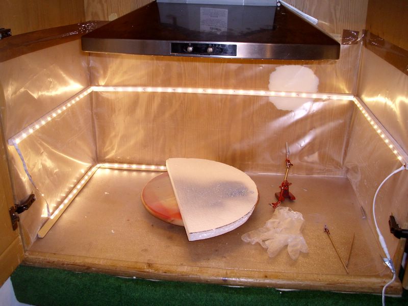

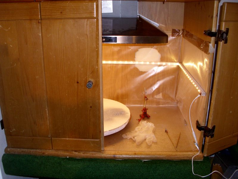

Moin zusammen,
es ist vollbracht - endlich weg vom Umzugskarton.
In dieser Konstruktion werde ich zukünftig versuchen ein wenig Farbe aufs Plastik zu werfen.
D,

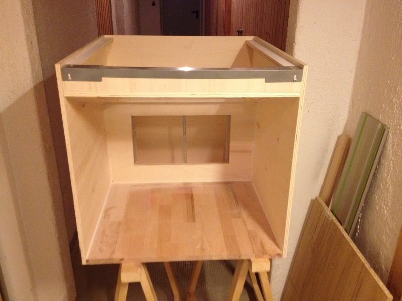

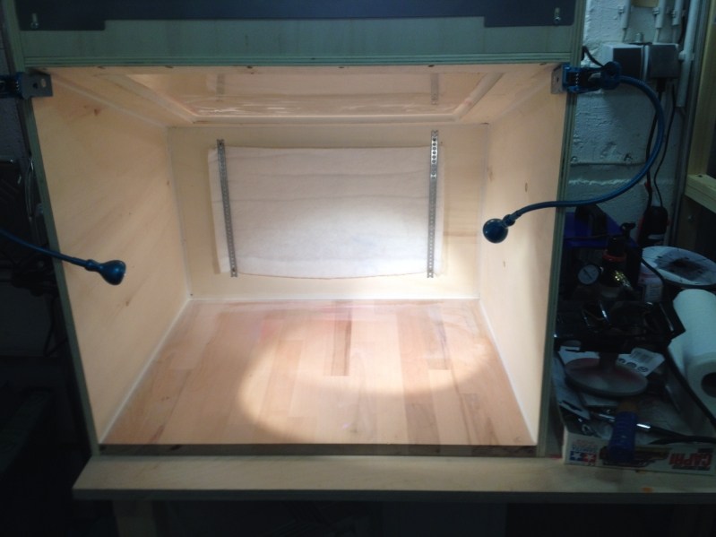

203
Dienstag, 13. Januar 2015, 13:19
Hallo Detlef,
jau, allemal besser, wobei mir nicht eingängig ist, warum Du anstelle des Arbeitsbereiches das Vlies vor den Lüftern beleuchtest... ;(
Michael
204
Dienstag, 13. Januar 2015, 13:26
Moin Michael,
das ist nur zum Fotografieren so gewesen.
Wie Du sicher gesehen hast ist die LED-Leiste beweglich und beim Lackieren auf die entsprechende Fläche gerichtet.
D.

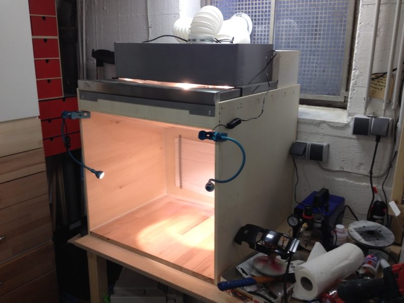

205

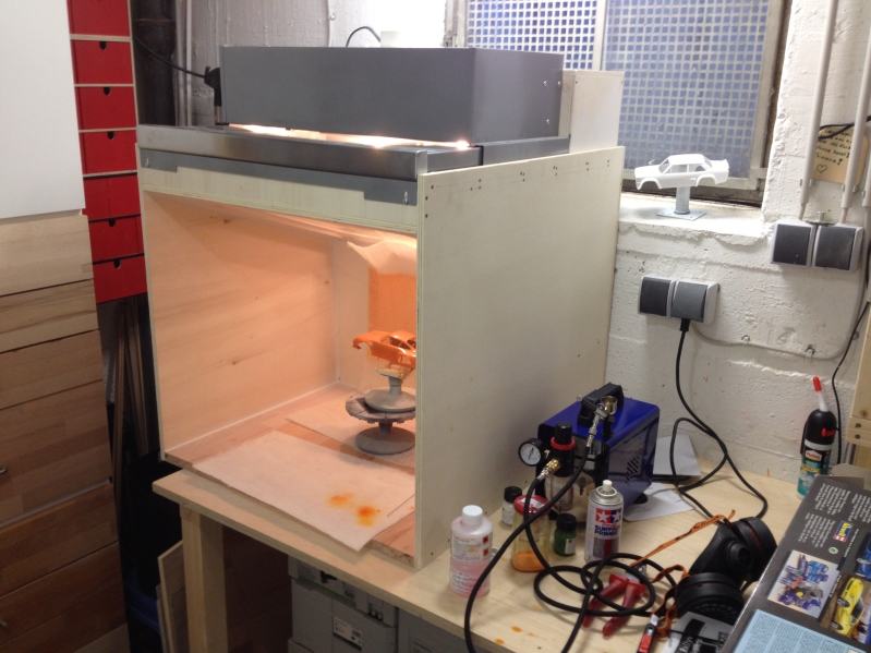

Montag, 16. Februar 2015, 20:33
Meine Lackierkabine
Hallo zusammen
hier stelle ich meine Kabine mal vor
Masse 600mm x 600mm x 600mm - genügend platz für Lackierteller oder grosse Modelle
1 Dunstabzugshaube mit 400 m3/h und eine Lüftereinheit seperat mit 300 m3/h (m3/h = Kubikmeter/Stunde)
Die Absaugung hat einen Abluftschacht der 100mm vor der Rückwand steht und schräg nach oben verläuft mit Plexiglaseinsatz wegen der Lichtquelle der Dunstabzugshaube
Zieht gut was weg und die Abluft geht über 2 Filter nach draussen
Lacknebel und schlechte Luft sind nun vorbei
von den Ikea lampen sind aktuell 4 Stück im einsatz

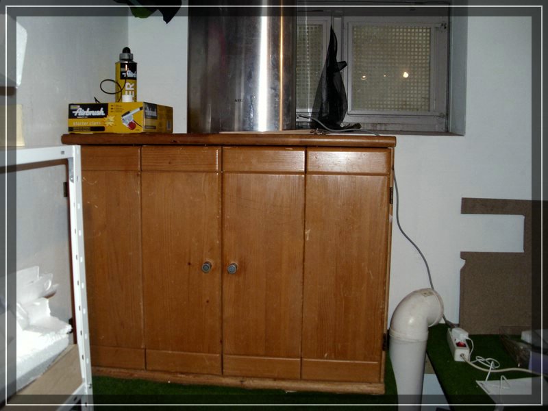

Meine Kabine ist fertig
Hai
Nach langen suchen ist meine Kabine nun fertig.
gruß Andreas

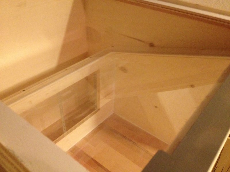

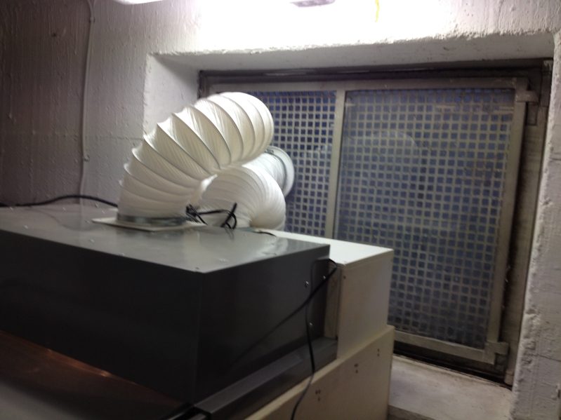

Also... Es geht um eine Lackierecke, von -station will ich lieber nicht sprechen. Ich weiß, auch hier im Forum sind schon Varianten vorgestellt worden, aber vielleicht kann ich jemandem eine Anregeung geben. Alles hat zusammen etwa 50€ gekostet; das abgedeckte Volumen beträgt 120 x 60 x 18 cm³. Das sollte auch für größere Modelle reichen :D

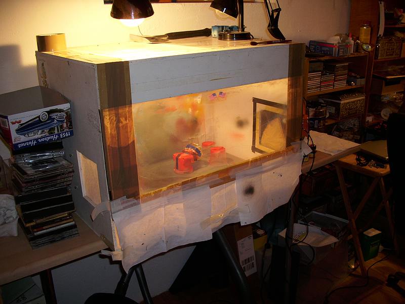

Los geht's. Vor einiger Zeit habe ich mir aus einem Brett 120 x 18 x 2cm³, einem Sperrholzbrett 120 x 60 x 0,6 cm³, 2 Pressspanbrettchen 60 x 18 x 0,4 cm³ und ein paar Leisten (alles aus der eigenen Restekiste oder der aus dem Baumarkt) eine "Passiv"-Lackierecke gebaut
Diese habe ich dann mit Zeitungspapier und Malerkrepp, mal weniger gut, mal besser, beklebt und konnte meine Modelle dort mittels Airbrush lackieren (die Farbreste auf dem vorigen Bild kommen daher, dass ich anfangs nicht abgeklebt habe). Nicht so schön war, dass eine ganze Menge Sprühnebel sich nicht auf der Lackierecke abgesetzt hat, sondern im ganzen Raum. Also musste eine andere Lösung her. Mit 4 Ventilatoren der 12 cm-Klasse

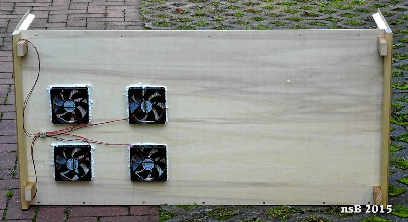

habe ich mir dann einen schönen "Windkanal" gezimmert. Die Ventilatoren sind auf der rechten Seite, weil ich erfahrungsgemäß eher dort arbeite. Über den "Propellern" erkennt Ihr sogenanntes "Streckmetall", ein Gitter, damit das Filtermaterial nicht in die Ventilatoren gezogen wird. Gibt's für wenige €s im Baumarkt. Von hinten sieht das so aus
Zur Beleuchtung dient ein LED-Strip, der, wie auch die Ventilatoren, über ein Netzteil 12V / 36W mit Strom versorgt wird. Ich habe den LED-Strip in einer Profil-Holzleiste verlegt, so dass ich einen hellen, aber blendfreien Lackierplatz erhalte. Man gönnt sich ja sonst nix. ;)
Das Filtermaterial ist ein Vlies, wie es auch in Dunstabzugshauben verwendet wird. Ursprünglich wollte ich noch ein Steck- oder Klemmfach für den Filter bauen, habe dann aber festgestellt, dass das Vlies sich an der Rückwand etwas verhakt und auch so hängen bleibt. Wenn die Ventilatoren laufen, dann umso besser.
Ganz zum Schluss habe ich noch eine Sperrholzplatte hinter die Rückwand geschraubt, damit die eventuellen Farbreste, die den Filter passiert haben, nicht von den Propellern "an die Wand geklatscht" werden und dann hässliche Farbflecke bilden. Merke: Der Frau nur keine Argumente gegen den Modellbau liefern... :whistling:
Die gestrige Generalprobe, allerdings nur mit Spiritus und ohne Farbe, hat sehr gut geklappt. Ich hoffe nur, dass ich durch den Wind keine Bindehautentzündung bekomme. Daher immer schön 8) !!!
Aber genug von mir. Wo und wie lackiert Ihr denn so?
