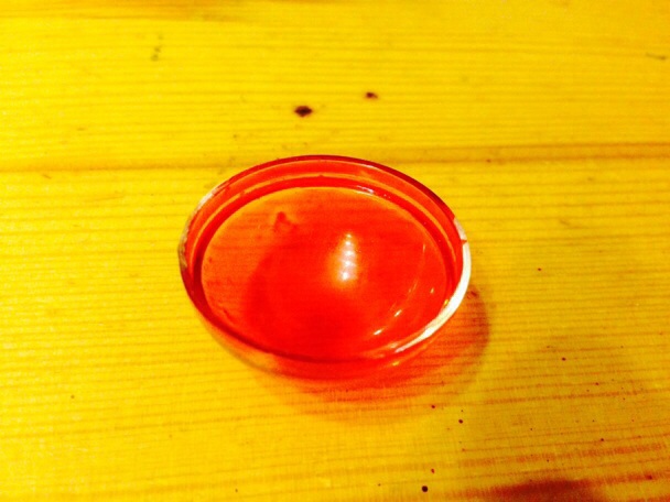

Hier mal ein paar Bilder von den Scheinwerferkappen. Ich habe die Dinger in der Bucht ersteigert.
Woher der Verkäufer die Teile hatte....keine Ahnung. Laut seiner Aussage sind es aber nicht die original Pocher Kappen.

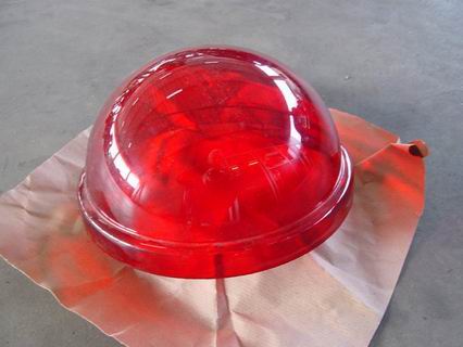

die sehen ja garnicht so schlecht aus. Hier mal Bilder von Originalen.
Eventuell könnte man aus dünnem Blech diese "Schnalle" an der Seite anfertigen um die Kappen zu halten.

Hallo Marek,
Genau so werde ich das machen......das ist optimal.
So kann ich die Kappen bei Bedarf abnehmen.

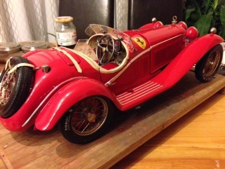

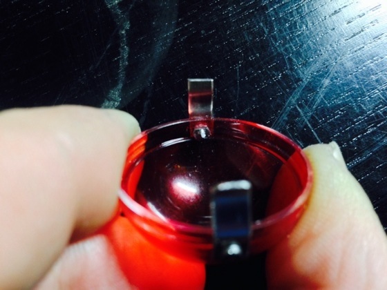

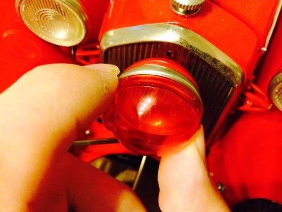

Freitag, 6. Dezember 2013, 23:22
Hallo Zusammen,
Leider bin ich Heute mal wieder spät nach Hause gekommen und habe nur eine Scheinwerferkappe fertig bekommen.
Ich habe mich dazu entschieden die Kappen abnehmbar zu bauen und nicht festzukleben.
Dazu habe ich Blechstreifen aus Edelstahl geschnitten,zurecht gebogen und mit einer M1 Schraube und Mutter
an der Kappe festgeschraubt.
Jetzt lässt sich die Kappe problemlos auf den Scheinwerfer klipsen und wieder abnehmen.
Morgen werde ich noch die Anderen Halteklammern anfertigen und die hinteren Blattfedern fertig machen. :schlaf:
Am Sonntag fahre ich nach Düsseldor ins Meilenwerk.
Dort kan man sich auf 19000qm alle möglichen Autos anschauen.
Im Meilenwerk können Autobesitzer Ihre Oldtimer oder Sportwagen in Glasgaragen abstellen und der Besucher hat immer einen Blick auf die Fahrzeuge.
Der Eintritt ist kostenlos.
Ich werde mir morgen erstmal eine vernünftige Digitalkamera zulegen die auch gute Nahaufnahmen macht und hoffentlich schöne Bilder machen können.
Beiträge: 12 592
189
Freitag, 6. Dezember 2013, 23:26
hey, die sehen ja gut aus, wenn Du sie noch etwas abrundest an den Ecken und eventuell etwas schmaler machst siehts aus wie original. KLASSE

190
Freitag, 6. Dezember 2013, 23:32
Hallo Marek,
Ja.....die sehen mir auch noch ein bisschen zu klobig aus.
Werde die Klammern noch ein wenig bearbeiten,bin aber schon sehr zufrieden mit dem Ergebniss.

autopeter
191
Samstag, 7. Dezember 2013, 11:02
Moin Achim, sieht gut aus und mit Funktion - sauber! Vieleicht noch etwas dünner feilen, dann ist es perfekt.

Ich habe die Halteklammer und die Schraubenköpfe abgeschliffen.
Leider sehen die Klammern auf dem Bild immer noch zu breit aus,sind aber jetzt wesentlich schmäler geworden.

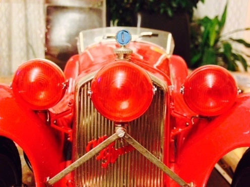

Heute habe ich die Scheinwerferkappen fertiggestellt.
Das Thermometer auf dem Kühler wird noch neu gemacht......bitte nicht beachten.
Hier die Bilder.
Jetzt bin ich doch ganz zufrieden mit der Entscheidung die Kappen abnehmbar zu bauen.
Ich habe mir Heute eine neue Kamera zugelegt und fahre Morgen ins Meilenwerk nach Düsseldorf.
Für die Bedienung der Kamera muß man wohl Studieren.....Tausende Funktionen wie Iso,Focus,Blendenöffnungszeiten,
Belichtung,Blitzeinstellungen usw. :doof:
Ich hoffe das ich morgen ein paar schöne Bilder von den Oldtimern machen kann.
Bis dahin :wink:
autopeter
195
Samstag, 7. Dezember 2013, 21:21
Moin Achim, sieht klasse aus - genauso muß das! :ok: :ok: :ok:

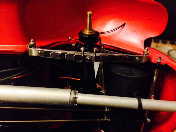

Wie auf den letzten Bildern zu sehen war sah das Kühlerthermometer nicht si toll aus.
Deshalb habe ich aus Plexiglas ein neues Schauglas geschnitten und so lange abgeschliffen das es genau in das Aussengehäuse passt.
Danach habe ich mit einem 1mm Bohrer den Kapilarkanal für die Thermometerflüssigkeit gebohrt.
Wenn man das durch schleifen oder bohren matt gewordene Plexiglas mit offenner Flamme kurz erhitzt wird es wieder glänzen.
So habe ich den gebohrten Kanal wieder durchsichtig bekommen,
Am unteren Ende habe ich das Kapilarröhrchen mit Transparent-Rot Farbe gefüllt.
Jetzt muß ich noch die Ablesescala machen.

na das nenn ich gelungen... :ok: Die Skala könnte man eventuell mit einer Nadel nur vorsichtig anritzen.

ich habe an meinem Thermometer nur noch die Ablesescala eingeritzt und mit weisser Farbe angemalt.
Schriftzüge aufzumalen ist bei dem kleinen Ding nicht möglich.
Ich hoffe Euch gefällt das Thermometer trotzdem.
Als ich Heute nach Hause gekommen bin sah ich plötzlich das sich auf einer Seite des Thermostatglases Risse gebildet haben.
Warum.....keine Ahnung.
Sieht aber irgendwie ziemlich genial aus,so als ob der Motor mal zu heiss geworden ist.
Ist ja schliesslich kein Neuwagen.

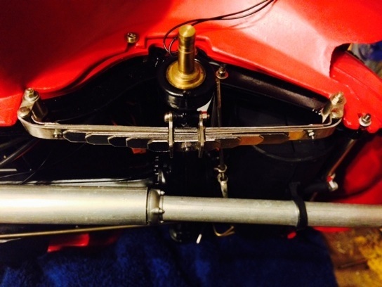

Samstag, 14. Dezember 2013, 23:20
Hallo Zusammen,

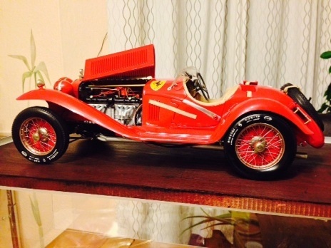

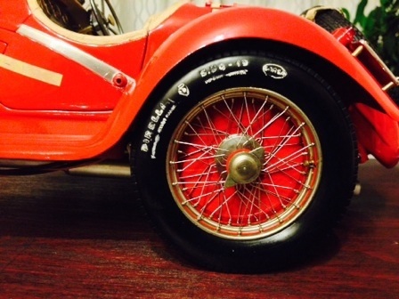

Ich habe mich Heute mit den hinteren Blattfedern beschäftigt und erst einmal eine Feder fertig gestellt.
In meinem Bauwahn habe ich fast vergessen ein paar Bilder zu machen.
Die Blattfedern sind genau so wie die vorderen Federn aus mehreren Lagen Edelstahlblech gefertigt.
Die Befestigungen an der Achse sind die originalen von Pocher.
Hier sieht man deutlich wie das Hinterad wieder aus dem Radkasten aufgetaucht ist.
Jetzt steht das gesamte Modell wieder schön gerade.
Sieht schon viel besser aus.
Hier nochmal ein Bild mit den alten Federn.....da hatte der Auspuff schon fast Bodenkontakt.
Das war es auch schon wieder.
Morgen mache ich die zweite Blattfeder fertig.
Schönen Sonntag wünsche ich Euch
autopeter
203
Sonntag, 15. Dezember 2013, 00:00
Moin Achim, der Aufwand hat sich gelohnt - jetzt steht er wieder so wie es sein soll! :ok:
