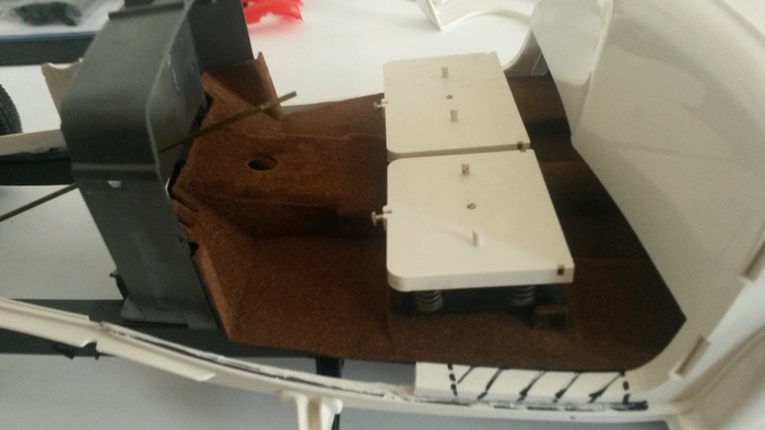

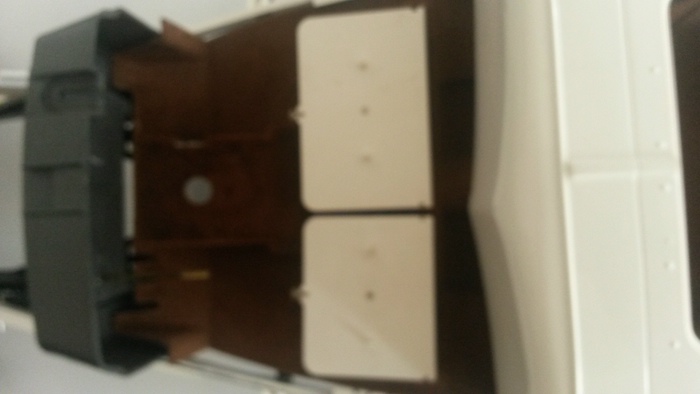

So. Ich hab die Matratzen....äh die Sitzgestelle mal zusammen und hab die im Fahrgastraum lose eingestellt.
@ Marek: Ich denke das müsste schon so passen. Was meinst du? Denkst du auch das ich diese Platte nach hinten verkürzen muss? Sonst beißt sich das mit dem Ersatzrad hinten in der Aufnahme. Was denkst du wo es am sinnvollsten wäre? weg müssen ca. 3-4cm. Ich meine das Stück hinter den Sitzen muss weg. Da das beim Viersitzer der Fussraum der Fondgäste wäre.... Also das Stück hinter den Sitzen auf dem ersten und letzten Bild, mit den 2 länglichen Vertiefungen.
Ich hoffe ihr könnt das wesentliche darauf erkennen. Leider habe ich den Motor vorher schon wieder ausgebaut. Werde vielleicht den Motor zuerst voll fertig machen damit ich ihn gleich Fix einbauen kann und da nicht immer rumeiern muss mit reinhängen und rausnehmen und so.

ich denke hier solltest Du nur hinter den Sitzflächen einen Teil raustrennen.
Eventuell würde ich den Schwiegermuttersitz mal einbauen und gucken ob dieser an der richtigen Stelle sitzt und es dann mit der Lehne im Deckel passt.
188
Samstag, 21. Juni 2014, 11:19
Schwiegermuttersitz: Find ich Klasse.....Schade das es das heute nicht mehr gibt..... :lol: Diese Himmlische Ruhe dann beim Autofahren..... Und dann am besten noch das Verdeck dabei zumachen und dann kann die hinten Schnattern wie se will....
Ich werd das mal ausprobieren, Marek. Danke für den Hinweis. Heut wird leider nix mehr passieren. Muss auf ne Hochzeit.Und da ist auch noch Fussballverbot :verrückt:! Hab mein Smartphone schon Livestream fähig gemacht.... :grins:

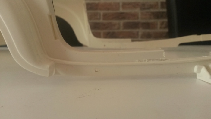

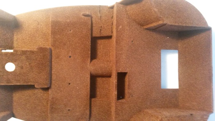

So Leute. Auch ich bin mit ner Kleinigkeit wieder am Start.
Nach langen hin und her überlegen wo ich die Bodenplatte am besten cute, bin ich zu dieser Position gekommen. Ich hoffe doch das richtig erwischt zu haben. Entfernt habe ich ca. 16mm. Nun passt vorerst mal alles.
Hier hab ich mal die ungefähre Position markiert.

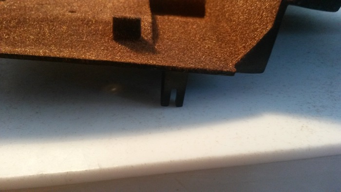

Ich glaube das es wieder wichtig dabei ist diesen Zapfen nicht abzusäbeln.
So sieht das mal alles aus. Ich habe die 2 Hälften noch nicht zusammengefügt. Auch diese schreckliche braune Zeug, das mir die ganze Bude hier vollrieselt und den "Teppich" darstellen soll, hab ich abgekratzt.
Also ich denke das schaut mal garnicht so schlecht aus.

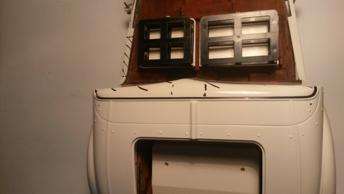

Wie ich festgestelt habe, muss das Karoblech hinter den Sitzen auch noch umgebaut werden. Dieser "Knubbel" muss in die Mitte. Da der Sp.R. anscheinend beide Sitze in der gleichen Breite hatte. Beim Pocher ist der Fahrersitz schmäler als der Beifahrersitz.
Da ist schon ein gewaltiger unterschied zu Pocher :pinch: , Oder? Den grauen Teppich wie auf dem Bild hab ich auch schon da! Wird Saugeil das blaue Leder :sabber:
Also muss dieses Ding in die Mitte...
Weiß nur noch nicht was die bessere Lösung ist. Die komplette Rückwand ausschneiden und neu aufbauen, oder nur das markierte Stück cuten und zur Mitte versetzen :nixweis:
Ich tendiere eher zum letzteren, weil einfacher :pfeif:
Die nächsten Wochen werde ich gaaaaaanz viel Zeit zum bauen haben.......Hab mein rechten Haxen gebrochen (NEIN! Nicht auf der Hochzeit!) und somit Zwangsurlaub.... :( :) ;)
Bin auf eure Komments gespannt!
Grüße aus Bayern, der hinkende Alex....

191
Dienstag, 24. Juni 2014, 17:22
Hi Alex,
dieser BB macht richtig Spaß und deine Fortschritte gefallen mir sehr gut!
Das dieser braune Teppichbelag rausfliegt finde ich hervorragend, man sieht immer wieder sehr schön gebaute/ umgebaute Pocher Benze wo an dem Punkt "gespart" wurde.
Auch ich würde erstmal versuchen den "Knubbel" einzeln zu versetzen, nur passen denn dann noch die Rückenlehnen oder mußt du die auch noch abändern?
192
Dienstag, 24. Juni 2014, 17:46
Vielen Dank, Peter :D
Freud mich sehr wenn ich gleichgesinnte mit meinem BB unterhalten kann.
Ganz meine Meinung. Dieses braune Stoppelzeug musste einfach weg! Das hat mich beim rumhantieren mit der Bodenplatte schon voll gegruselt überhaut anzufassen.....Ich denke auch das das den Knubbel einzeln versetzen der beste Weg ist. Ausserdem spare ich mir so damit ungefähr nen halben Meter Sheet :lol:
Die Rückenlehnen UND(!) die Sitzböden passen dann nicht mehr. Da sie bei dem Orginalem Sp.R. beide, also Fahrer und Beifahrer, die gleichen Abmessungen hatten. Also komplett selbst schnitzen ist angesagt. Hier nochmal orginalbilder der richtigen Sitze:
Und zum vergleich nochmal die Pocher Bettfederngestelle, man sieht den Unterschied sehr deutlich:
Fahrerseite kurz-Beifahrer lang. Deshalb auch den Knubbel zur Mitte versetzen.
Da hab ich doch tatsächlich gewaltig in ein Wespennest gelangt.....Aber macht fett Laune die ganze Geschichte , und ich freu mich schon wie Bolle wenn der Benz im fertigen Rohbau vor mir auf dem Tisch steht!
Im Moment bin ich nur die ganze Zeit am meiner Tochter hinterherhumpeln....Die hält mich um einiges mehr auf Trab als der Benz :cracy: ! Hoffe heut Abend diesen Knubbel versetzen erledigt zu haben.
Schauen mer mal.

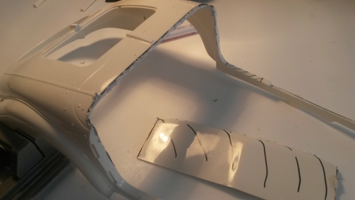

wenn ich mir den Bausatz und die Originalbilder ansehe denke ich das dieses Teil komplett raus muss.
Diese leichte Erhöhung in der Mitte ist in meinen Augen nur oberhalb in Höhe des Griffes vorhanden, darunter ist alles durchgängig flach.
Schau Dir mal die Rückenlehnen an, ich glaube du wirst das alles komplett neu aufbauen denn wenn Du das Teil ausschneidest
kommen Deine Sitze nochmal ein Stück nach hinten. das was jetzt Karosserie ist ja eigentlich schon Sitz / Lehne.
Ich würde mich also erstmal um die Karosserie kümmern und wenn die steht, dann den Innenraum anpassen.

Hab das "Blech" schon entfernt. Dank meinem neuen Spielzeug auch kein Problem.

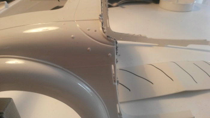

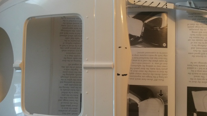

Darum geht es:
Okay, das wäre dann mal durch.
Mir hat sich aber noch ne ganz andere Baustelle aufgetan......Schaut euch mal die breite der Schweller, genauer gesagt unter den Türen, auf den Fotos an:
Schön breit, Gell? Also genau so wie sei bei meinem Pocher nicht sind....Da sind die nämlich schmal.... Seht ihr den Unterschied?
Ich denke da muss ich jetzt nicht viel dazu sagen. Das würde jetzt heißen nicht nur den Schweller zu kürzen, sondern ihn auch nach oben zu erhöhen. Und natürlich die Türen auch in der breite zu kürzen, statt nur in der länge...
Oh mann! Also eigentlich bleibt vom Grundbausatz ja nicht mehr viel übrig, außer dem Ärschchen. Aber da ich da jetzt sowieso schon alles aufgerissen hab mach ich die beknackten Türen und Schweller halt auch gleich korrekt :motz:
Mein besonderer Dank geht dabei an den Hr.Dr. Michael, der mich FREUNDLICHERWEISE DARAUF AUFMERKSAM GEMACHT HAT :!! :!! :motz: ! ! ! ! ! ! ! !VIELEN DANK! ! ! ! ! :motz: :!!
Spass bei seite, das passt schon Michael. Ich will ja nen einzigartigen, und richtigen 540K Spezial Roadster haben wenn Fertig.
Bin mal gespannt was nach dem Benz für ein Projekt folgt. Vielleicht ein 1:10 Modell der Einsteinschen Relativitätstheorie zum anfassen, oder ein funktionierendes AKW in 1:5 oder sowas :cracy:
Naja. No Risk, No Fun, Näää?
Bis dahin, der am Rand des Wahnsinns humpelnde Alex....
