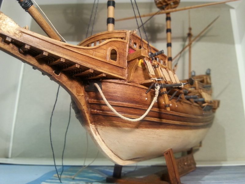

Die Masten haben ihre Wuhlinge erhalten und sind jetzt fest drauf... wie alles andere Jungfern und so... Außerdem habe ich mit den Stagen angefangen...... Guckst du:
Ich finde die Mannschaft immer noch zu groß. Vor allem, wenn man die Männeken neben Türen stellt.... guckst du:
Manoman.... Baubericht schreiben scheint wohl nicht eine meiner Stärken zu sein.... :huh: Vergesse immer Fotos zu machen oder zu Updaten. 8| Außerdem bin ich auch nicht der begnadete Schreiberling.... Naja... Haupsache meine Modelle werden gut!!!! :D
Bis denne... Gruß, der Dirk. :ok:

Dein Modell wird nicht nur gut, das wird richtig gut.

Genau, richtig gut. :thumbsup:
Und die Holzimitation ist einfach Oberspitze. :wink:

Aber, bitte, lieber Padawan, knüpfe die Blöcke nicht an den Bausatteileösen auf. Da hat dein Modell etwas Besseres verdient. Kannst überall nachschauen, wie man das macht. Kostet mehr Zeit, aber man gewinnt auch dabei Routine. Diese Ösen schaden dem Modell!

Klar sehen Wanten mit "richtigen" Jungfern besser und auch realistischer aus. Aber: Das Modell ist wirklich dermaßen klein. Shipboy hat es bei seiner Hindvariante zwar erfolgreich vorgemacht, dass es auch mit den kleinsten Jungfern (im Grunde aber immer noch zu groß, eigentlich müsste man alle selbst herstellen oder aus USA beziehen, da gibt es noch kleinere)von Krick geht, aber das ist eine elende Friemelei in diesem Maßstab. Man sollte vorher wirklich wissen, auf was man sich da einläßt, das Ganze sollte/müsste ja auch entssprechend stabil sein. Als Übung, und das soll es ja sein, wäre das zwar durchaus einen Versuch wert. Auch gibt es entsprenchende Ketten im Handel. Aber es ist schnell ein Quell des Frustes. Nur so zum Dranlangdenken...
Ich finde jedenfalls die Lösung von Dirk, die ich ja ebenfalls schon mal so verwendet habe, durchaus okay, auch wenn sie nicht das Gelbe vom Ei ist.

Ich meinte etwas anderes: die runden "Ösen" an den Blöcken. Die sehen m.U. zu spielzeughaft aus.

da hat der Schmidt natürlich recht. Ich denke aber, diese Arbeit ist übersichtlich und zu bewerkstelligen.

Tausend Dank für euer Lob. :thumbsup: :five: Aber an dieser Stelle ist es mir ein Bedürfnis dieses weiter zu geben.... an Schmidt! Ohne seinen Beitrag " Sieben Provinzen" in denen das Öldraken sehr gut erklärt wird.... hätte ich das sooooo nicht hin bekommen!
Tja... es war ja vorgesehen, alles möglich selbst zu machen bei diesem Modell... so wie Jungfern und Blöcke. Leider ist das noch eine Nummer zu groß für mich und alle Versuch sind dahin gehend gescheitert. Beim nächsten Modell werde ich wohl oder übel Fertiges Zeugs bestellen müssen. Wobei..... diese Bestellerei von irgendwelchen Zubehör und Beschlagteilen mächtig ins Geld gehen kann... was ich auch nicht eben so mal immer übrig habe. ;( Ihr wisst... ich bin verheiratet und beziehe ....TASCHENGELD :cursing: .... :D
So sehe ich mich nach alternativen um ....(die vielleicht nicht das gelbe vom Ei sind)... mit denen man trotzdem gute bzw. zufriedenstellende Ergebnisse hin bekommt.( abgeguckt.....äääh....abgenickt von Tech-Chris) Da dieses ja erst mein drittes Modell in diesem Forum ist, nehme ich mir die Freiheit... etwas langsamer zu machen in der Entwicklung.... Besser werden kann ich immer noch... laaaaaaangsaaaaam (ich bin Westfale).
Allerdings... die Idee, bei den Plasteblöcke die Ösen abzutrennen und zu ersetzen... find ich gar nicht sooooo schlecht :dafür: . Warum bin ich da eigentlich nicht drauf gekommen???? :doof: Ist durchaus machbar und auch nicht sonderlich Problematisch.
Na denn.... erst mal weiter Wanten ziehen... .. dann Webleine (Meeeeeensch ich freu mich drauf in der Größe ;( :cursing: :heul: :heul: :heul: )

Falls noch nicht bekannt- hier mal etwas Lesefutter zum Einstrobben von Blöcken . So mach ich das im Prinzip immer, sieht passabel aus und hält Bombe! :ok:

So oder ähnlich werde ich wohl die Bausatz-Blöcke "umstricken":
Denke, das geht so..... :ok:

Aaaaaber trotz der Hin- und her Besucherei, Schenkerei, Vollstopfens mit leckersten Dingen.... hab ich hier und da eine kleine Baupause gefunden und ein bisschen an dem Stehenden Gut, bzw. Wanten gewerkelt:
Ich glaube sooooo ist das richtich....
Ein bisschen garn macht schon was her..... finde ich.

Das sieht echt sehr gut aus! Auch die "Jungfern" fügen sich mit den Wanten gut ins Gesamtbild ein! Vielleicht -aber nur ein Vorschlag- könntest Du die Läufer zwischen den Jungfern, die Taue, die durch die Jungfern rauf- und ruterführen, etwas dunkler färben, z.B. mit Plakawasser in schwarz, dann brichst Du die farbliche Einheit der Plastikteile auf und man erkennt, dass es sich hier um Tauwerk handelt. Dieses war ja vermutlich an dieser Stelle ebenfalls geteert und somit wohl dunkler. Ansonsten: Sieht alles echt super aus! :ok: :ok:
...Klar.. gute Idee.... werde ich versuchen. Mit Plaka kann man nicht viel falsch machen... :ok:

Dein Bau sieht super aus .. darf ich trotzdem etwas Kritisches bemerken?
Mir gefällt die Kombination von realem und Plastik-Tau nicht wirklich. Es lässt sich nur schwer kaschieren.
Eine weitere Sache, die mir ins Auge gefallen ist: die Auswerfermarkierungen im Krähennest. Die sollte man irgendwie verbergen. Wenn man sie nicht mit Spachtel zu machen kann (ich fürchte mich selbst sehr vor dieser Arbeit!), kann man ja ggf. Ausrüstungsgegenstände "darüber" drapieren??
