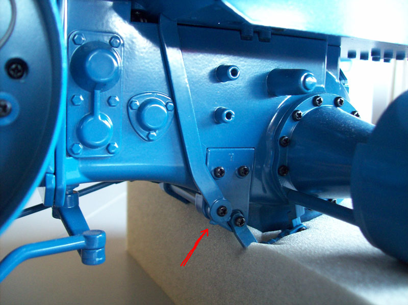

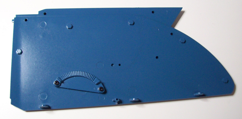

Die 45. Ausgabe hält die rechte Seitenwand für unseren Eintopf bereit.
Als erstes wird ein Zahnkranz angeschraubt
Dann folgt ein Schaltsegmet
Besonders bei diesem sieht man wie unschön die Verwendung von Kreuzschlitzschrauben ist.
Eine angedeutete Sechskantschraube und die andere eine runde Kreuzschlitz...

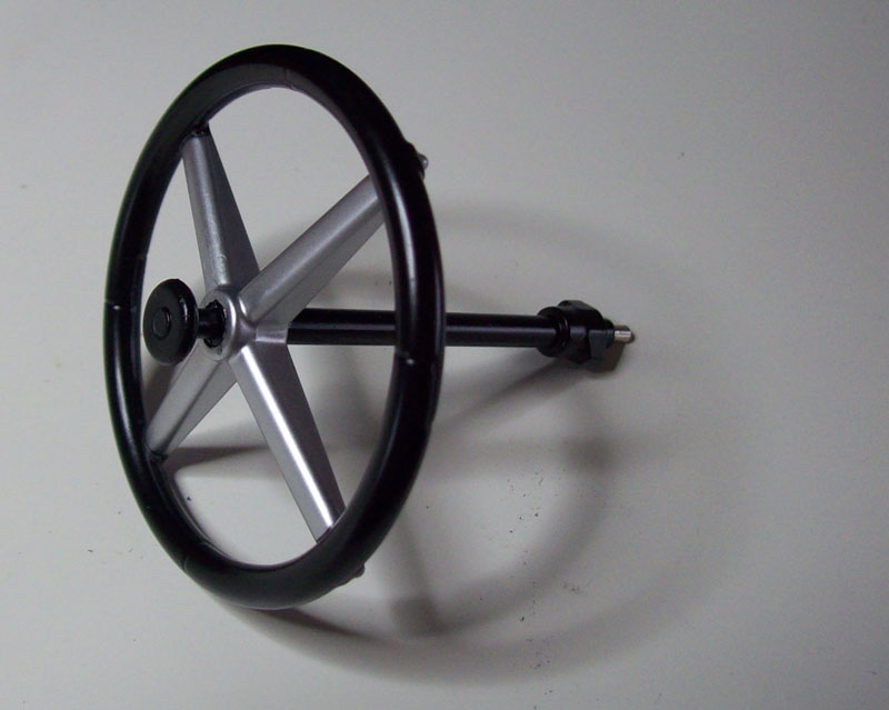

In dieser Ausgabe erhalten wir das Lenkrad.
Begonnen wird mit der montage der Lenksäule am Lenkrad.
Da die Lenkstange sehr wackelig inm Lenkrad sitzt, ist mir hier gleich die Schraube abgerissen und ich habe alles mit Sekundenkleber zusammengeklebt.
Anschließend wurde der Flansch mit dem Lenkstock verbunden.
Da die Schraube nicht durch das kleine Loch der Klinke passte habe ich diese aufgebohrt.
Nun wird diese Baugruppe an der Armaturenwand befestigt.
Dies ist etwas frickelig und man stellt sich die Frage, warum diese Teile nicht schon vorher als die Armaturenwand noch einzeln war, geliefert worden ist?
Jetzt konnte der Fahrersitz mit drei Schrauben eingebaut werden.

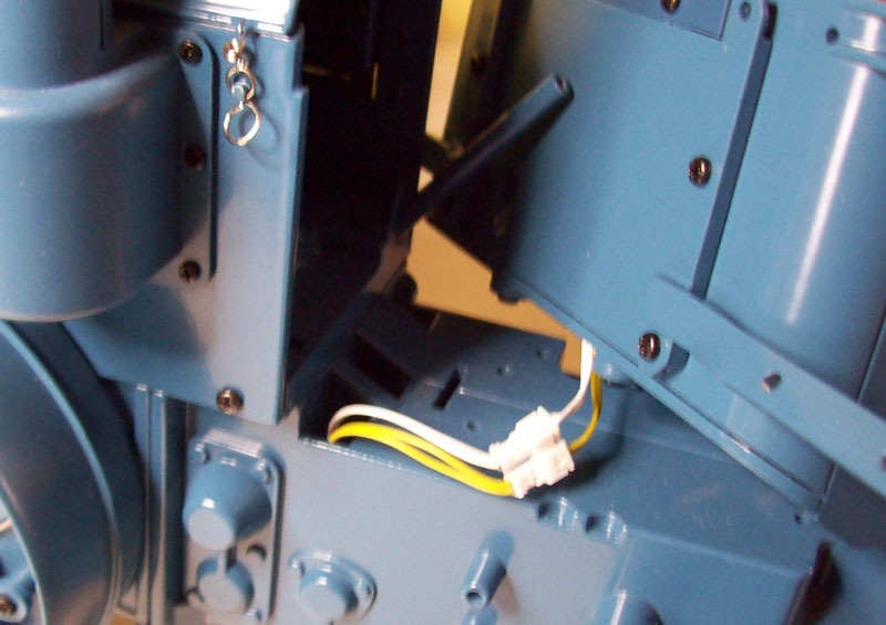

Der Führerstand wird nun auf unserem Lanz montiert. Hierzu werden erst die Kabel miteinander verbunden.
Die Verbindungsstecker sollten in die größere Öffnung des Chassies geschoben werden um den weiteren Zusammenbau nicht zu stören.
Nun kann die Bremsstange mit dem Chassies verschraubt werden.

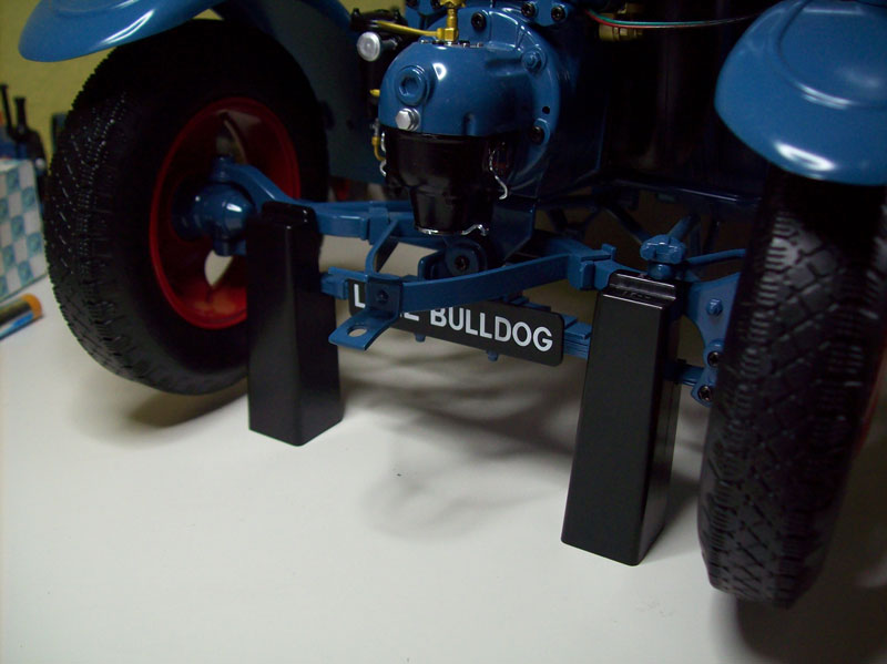

Die mitgelieferten Blöcke werden erst in der nächsten Ausgabe erklährt aber deren Verwendung steht ja bereits in der Vorschau.
Unter der Vorderachse als Unterstützung
Solang die Hinterräder noch fehlen ist die Verwendung unter den Hinterachsstummeln wesentlich besser.

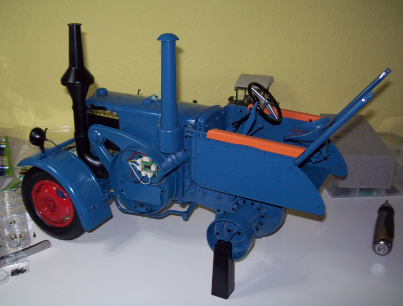

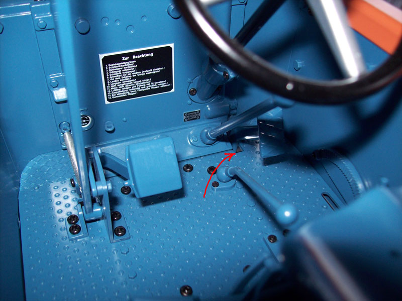

Das ist der aktuelle Baustand und wieder gibt es was absolut nerviges, die Lenkung ist völlig ohne Funktion.
Obwohl an der Lenkstange eine entsprechende Abflachung vorhanden ist, welche in die Lenksäule eingreifen sollte,
läßt sich das lenkrad völlig frei drehen ohne mit der unteren Lenksäule in Berührung zu kommen.
Mal sehen was der Verlag dazu schreiben wird.

moin Thomas,
ich habe jetzt den Lenkstock nochmal ausgebaut und die Lenksäule greift hervorragend und funktioniert (bei aufgebockter Vorderachse)
Nun habe ich nachgemessen, der Zapfen an der Lenksäule ist 6,7 mm lang
Der Abstand im Lenkstock ist jedoch 6,9 mm tief.
Ich wüßte nicht was hier falsch eingebaut sein soll, entweder ist der obere oder untere Teil der Lenksäule zu kurz.
Könntet ihr das mal bei Euch nachmessen?
Beiträge: 348
Realname: Ulrich Lindemann
Wohnort: Düsseldorf
188
Donnerstag, 4. August 2016, 08:33
Hallo Marek,
Ich sehe auf dem Bild das Du den Führerstand noch nicht verschraubt hast.
Der muß richtig im Chassis einrasten, geht nur mit Nachdruck, druck nach vorne und unten, dann rastet er fühlbar und hörbar ein.
Dann liegt er tiefer und die untere Lenkwelle ist höher im Lenkstock.
Der abstand im Lenkstock ist bei mir 5,6 mm tief.
Gruß Uli. :prost:
Beiträge: 12 636
189
Donnerstag, 4. August 2016, 08:34
ich habe jetzt auchmal die Lenksäule ins Schwungrad gesteckt, bzw. habe es versucht.
Alles liegt gut in der Aufnahme nur leider greift auch hier die Lenksäule nicht in das im Schwungrad befindliche loch.
Die Lenksäule ist 5,6 cm lang das Schwungrad ab Bügel aber 7,3 cm tief, wenn da nicht nochwas kommt wird das nie funktionierren.
Beiträge: 12 636
190
Donnerstag, 4. August 2016, 08:39
DANKE Uli, das wars, manchmal muss man wirklich etwas mehr Kraft aufwenden.
:tanz: Die Lenkung funktioniert :tanz:

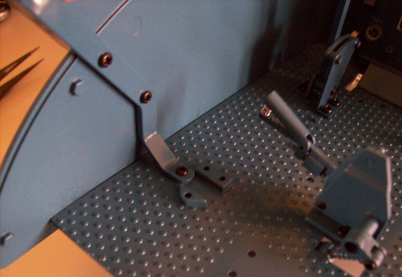

Ausgabe 48

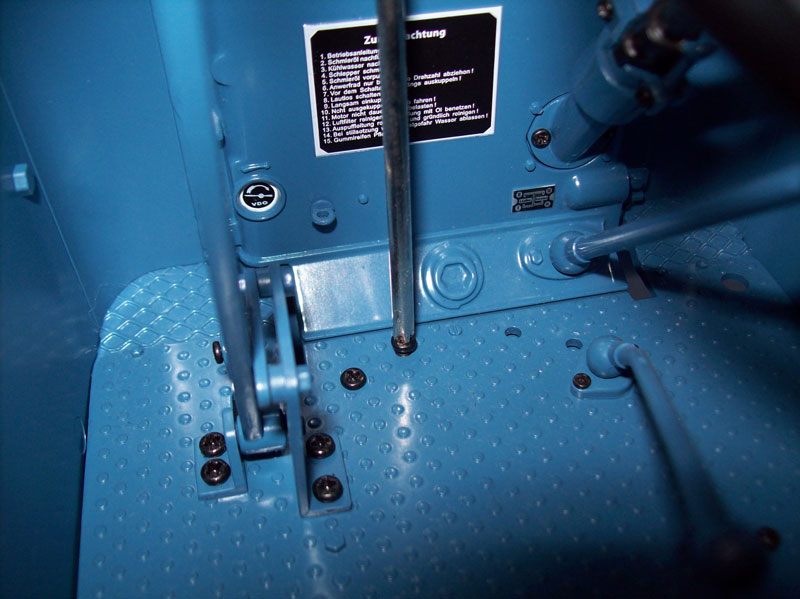

nun habe ich endlich wieder etwas Zeit gefunden und mich der Ausgabe 48 zugewandt.
Mit dieser haben wir die die Fußhebel für die Kupplung und Bremse sowie das Drehrad und die Spindel für die Benzinpumpe erhalten.

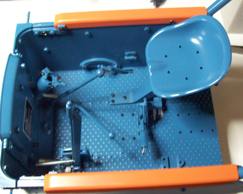

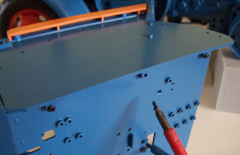

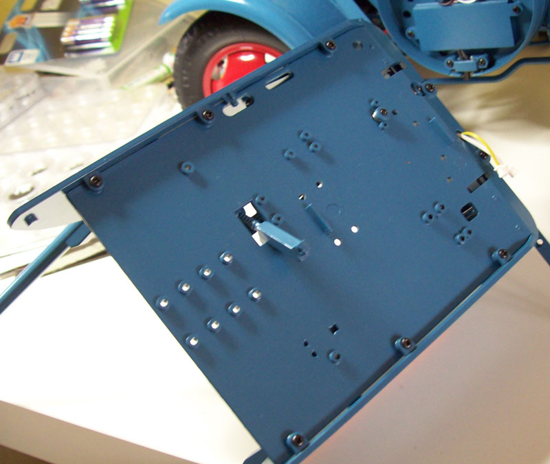

Im ersten Schritt dieser Baustufe befestigen wir die Bodenplatte des Führerstandes am Chassies unseres Eintopfs
Hierzu werden 4 Schrauben vor der Armaturentafel
und 4 weitere vor dem Fahrersitz eingeschraubt.
Nun wird das Kupplungspedal von oben durch den Schlitz in der Bodenplatte eingeführt und unten befestigt.
Ebenso wird mit dem Bremspedal verfahren, von aben einstecken und unten verschrauben.
Zusätzlich muss dieses noch mit der Gabel des Bremsarmes verschraubt werden.

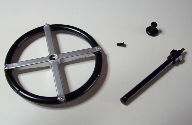

Letztes Bauteil dieser Ausgabe ist die Montage der Benzinspindel.
Hierzu wird das Handrad auf die Achse aufgesteckt un von innen nach außen durchgesteckt.
In der Bauanleitung soll die Schwungradabdeckung demontiert werden um die Benzinspindel durchzuführen.
Dies ist aber nicht notwendig, die Achse läßt sich ganz leicht durchstecken
und vorn mit der Benzinpumpe verbinden.

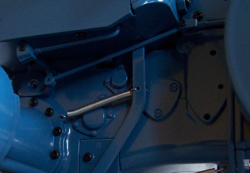

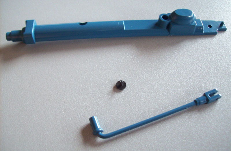

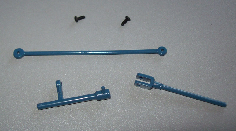

In der 49 Ausgabe haben wir wieder einige Kleinteile erhalten.
Zum einen den Kraftstoffhand- sowie Fußhebel und die Drosselstange.
im ersten Schritt wird der Trittknopf auf den Kraftstofffußhebel gesteckt
Danach wird die Drosselstange montiert
und unter der Plattform auf der rechten Seite angebracht.
Anschließend wird der Fuß- und Handhebel eingesteckt
und unten an der Drosselwelle befestigt.

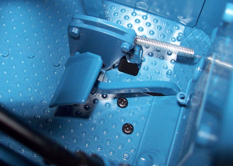

Letztes Bauteil dieser Lieferung ist die Zugfeder, welche in das Bremspedal einghangen wird.

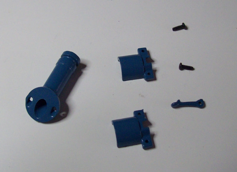

Heute nun stelle ich Euch die 50. Ausgabe vor. Geliefert wurden wieder viele KLeinteile welche unter der Fahrerplattform montiert werden.

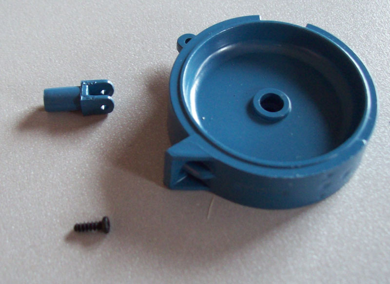

Geliefert wurden die Bremscheibe und ein Rohrgehäuse für eine Zapfenwelle.
Als erstes werden die einzelnen Baugruppen montiert, ich beginne mit der Bremsscheibe an der nur eine Bolzenaufnahme angeschraubt wird.
Bei der zweiten Baugruppe der Zapfwelle, wird als erstes die Stange eingesteckt und dann von innen verschraubt.
Nun wird die zweite Hälfte mit zwwei Schrauben aufgeschraubt.
Auf das vordere Ende wird das Gehäuse montiert
und an das hintere Ende das kleine Zahnrad.
Nun können die beiden Baugruppen an unserem Trecker befestigt werden.
An der linken Fahrzeugseite wird die Bremsscheibe
und an der rechten Fahrzeugseite die Zapfwelle montiert.

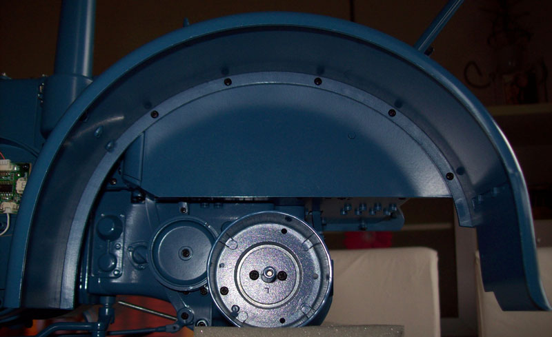

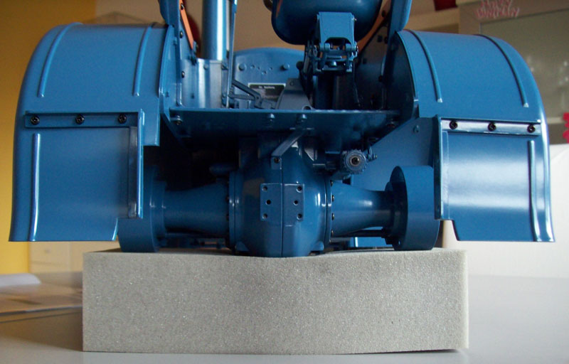

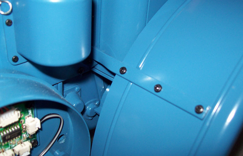

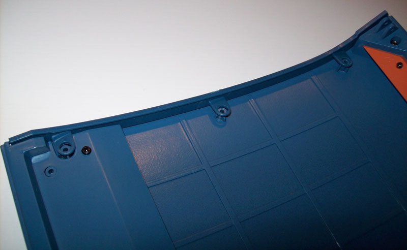

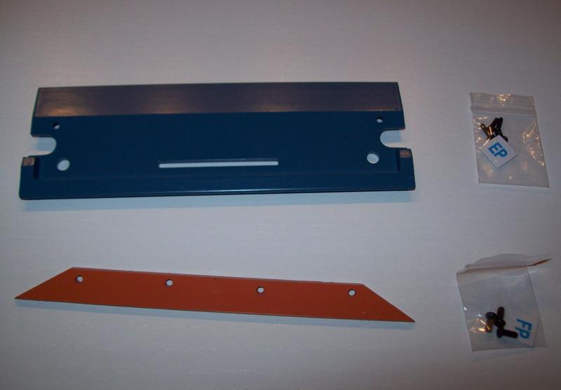

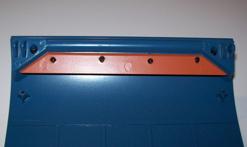

es handelt sich im den linken und rechten hinteren Kotflügel.
Auch wenn diese nur aus Kunststoff gefertigt wurden machen sie einen stabilen und wertigen Eindruck.
Montiert werden sie mit jeweils 5 Schrauben an der Unterseite
und 3 Schrauben auf der Oberseite an der entsprechenden Halterung
Jetzt wo unser Lanz so da steht und richtig dicke Backen bekommen hat macht er wirklich ein schönes Bild.

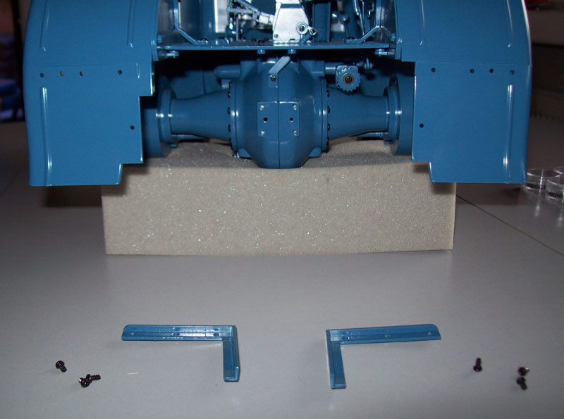

Beiträge: 12 636
201
Montag, 28. November 2016, 18:20
Ausgabe 53

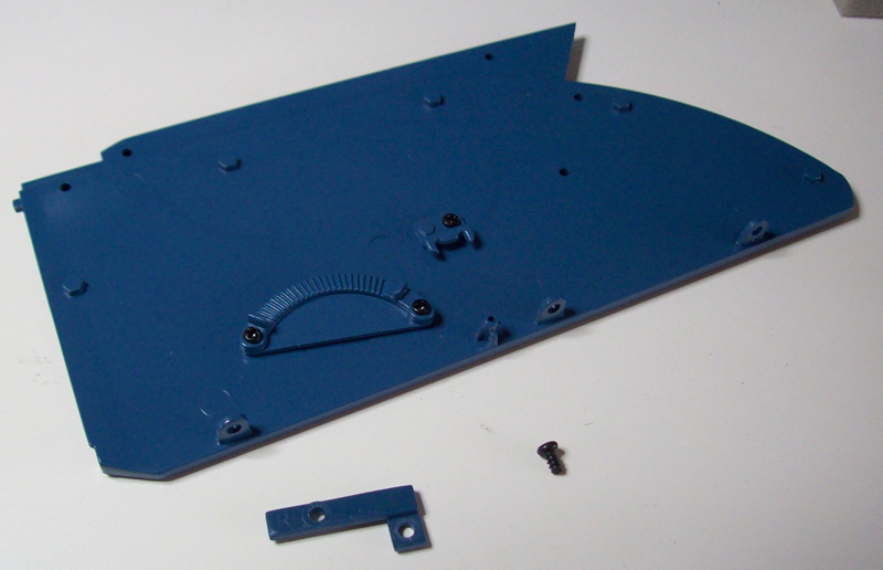

in dieser Ausgabe haben wir zwei kleine Winkel erhalten, welche auch schnell mit jeweils drei Schrauben verbaut waren.
Beiträge: 12 636

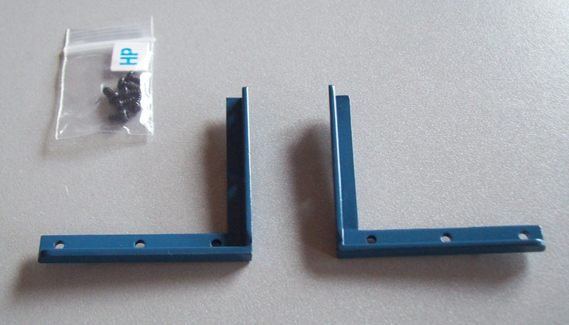

202
Dienstag, 29. November 2016, 17:05
Ausgabe 54
mit der 54. Ausgabe haben wir die Teile für die Anhängerkupplung erhalten.
Als erstes wird die Kupplung an den Halter montiert.
Hierzu ist eine Kleine Nase ander Kupplung und die passt in dei Kerbe des Halters.
Von hinten wird beides dann verschraubt.
Schade das die Halterung hier starr ausgeführt wurde, im Original ist diese dreh- bzw. schwenkbar.
Wahrscheinlich ist dies dem Umstand geschuldet das der kommende Grubber die Gabel genau in dieser Position benötigt.
Das ebend montierte Bauteil wird nun mit 6 Schrauben am Heck unseres Schleppers befestigt.
Beiträge: 348
Wohnort: Düsseldorf
203
Dienstag, 29. November 2016, 18:25
Hallo Marek,
ich habe die Nase an der Kupplung entfernt, damit ich die Kupplung wie beim Original drehen kann und später auch einen Anhänger anhängen kann.
Da man die Schraube der Kupplung bei weiterem Baufortschritt kaum noch erreichen kann muß dies sofort geschehen.
Gruß Uli. :prost:

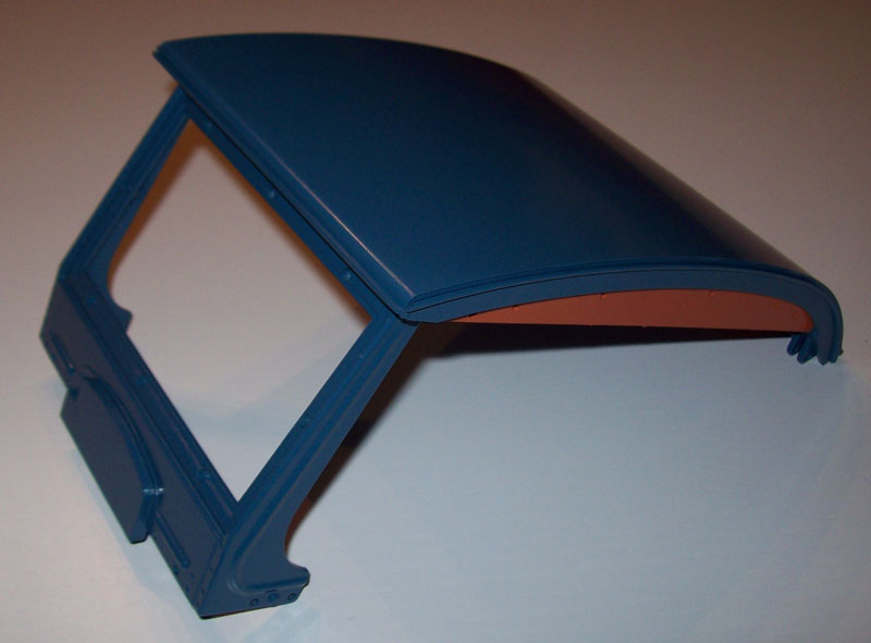

Ausgabe 55

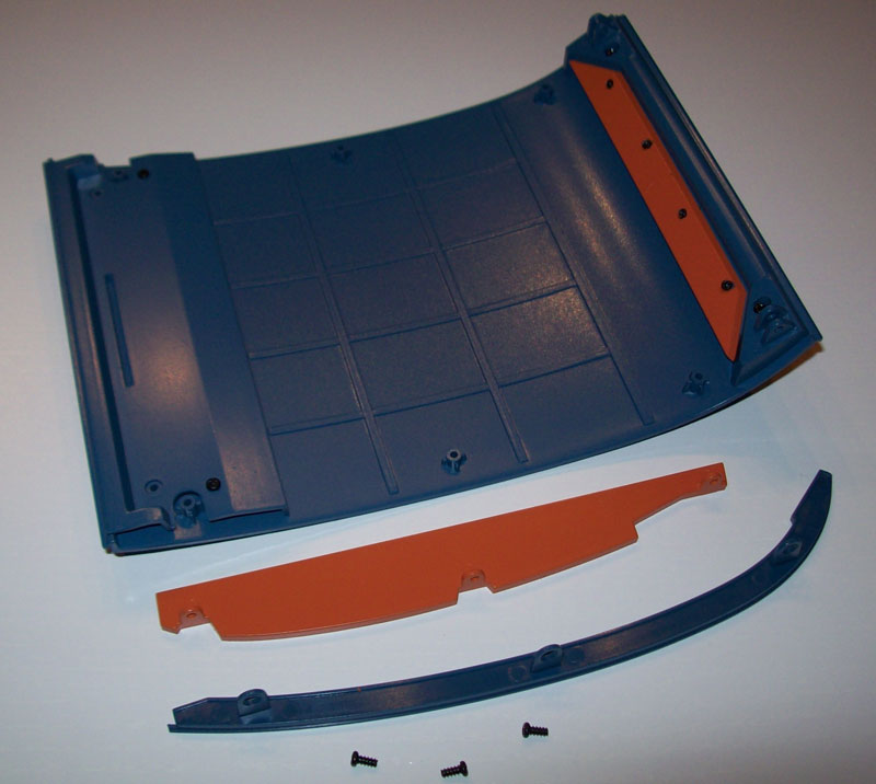

mit der 55. Ausgabe haben wir ein großes Stück Plastik erhalten, das Dach.
Viel gibt es hier nicht zu tun, jediglich mit zwei Schrauben werden die beiden gelieferten Teile miteinander verbunden.
Das wars dann auch schon wieder für diesmal.

Ausgabe 56
Mit dieser Ausgabe arbeiten wir am Dach weiter ...
Als erstes wird der untere Teil an das Dach geschraubt
Danach erfolgt die Montage des Holz (Imitat) Einsatzes
Dieser hat hässliche Auswurfmarken
und die Schrauben fassen in unterschiedlichen Höhen was optisch nicht sehr wertig aussieht.
Glücklicherweise sieht man diese Reihe unter dem Dach später nicht wirklich.

Ausgabe 57
Heft 57 hält weitere Anbauteile für das Dach für uns bereit.
Zuerst wird das blaue Seitenteil aufgelegt
dann folgt das braun / orange Holzimitat
anschließend wird alles mit 3 Schrauben zusammengeschraubt
Die Holzimitate haben hässliche Angüsse und müssen nachbearbeitet werden.
Nachdem diese Schritte auf der anderen Seite wiederholt wurden, liegt das fertige Dach nun vor uns

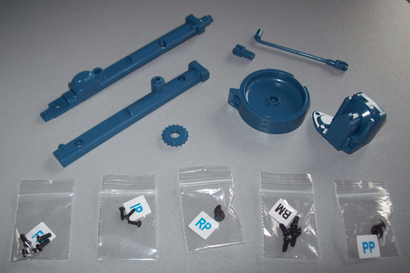

Ausgabe 58
Ausgabe Nummer 58 hält endlich mal wieder ein schweres Teil aus Metall für uns bereit, den Fensterrahmen.
Viel gibt es auch dieses mal nicht zu tun, jediglich zwei Schrauben werden gebraucht und die Teile sind verbunden.

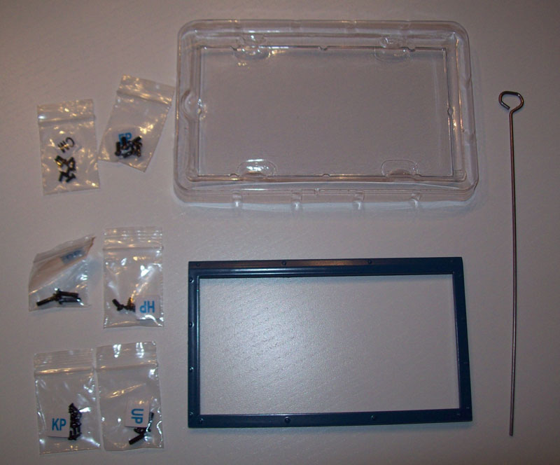

Weiter geht es an der Vervollständigung des Daches, dieses mal mit der Frontscheibe.
Als erstes soll das Gewinde in dem recht dünnen Fensterrahmen eingeschnitten werden.
Hierzu wird eine Schraube vollständig eingedreht und anschließend wieder heraus genommen.
Nun kann die Scheibe von innen aufgelegt ...
und von vorn auf den Metallrahmen unserer Dachkonstruktion gelegt werden.
Von innen werden nun die beiden Teile miteinander verschraubt.
Nun kann das komplette Dach auf unseren Trecker aufgesetzt und an jeder Seite vor mit 4 Schrauben befestigt werden.
