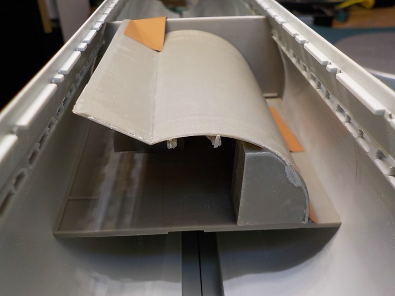

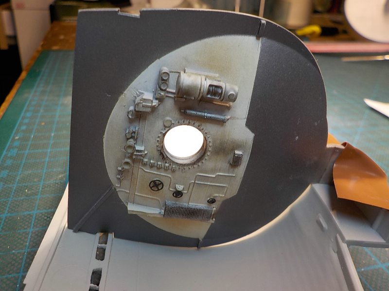

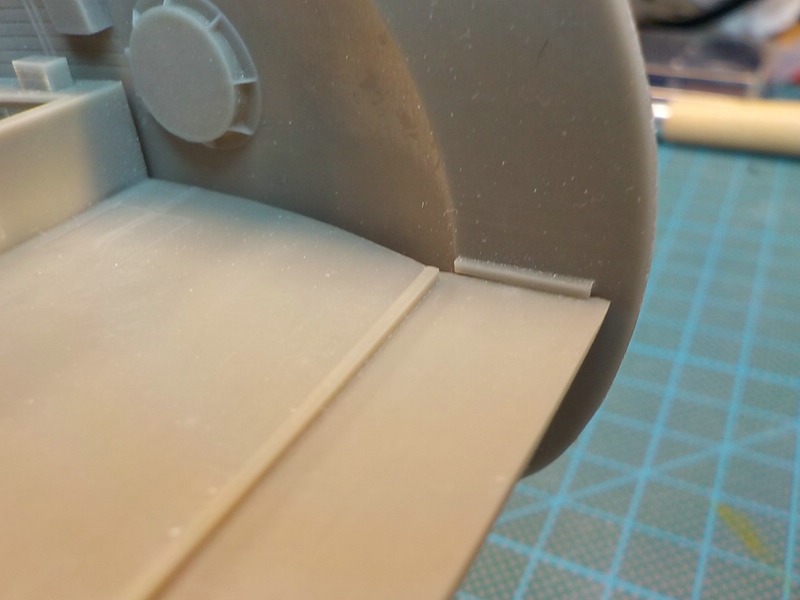

Die „Wutprobe“

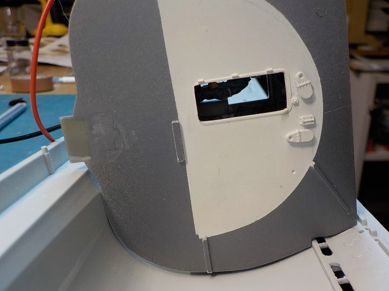

Beim Bearbeiten und Schleifen der Sektion Kapitän/Offiziersquatier samt Horchraum sind mir zweifelhafte Abweichungen zu den bisherigen Sektionen aufgefallen.
CMK “locht“ auf einmal die Sichtluke in die Sektion…. Nun gut … kein Problem….ob ich nun die vorher entstandenen Schotte ebenfalls loche, lasse ich mir offen.
Verärgert stellte ich fest, dass die Bodenplatte zum Schott zu schmal ist…..das würde einen Schlitz zur Bordwand ergeben. Hier muss ich etwas unternehmen…..
Nachdem mich schon länger beschäftigt, wie gut die Innensektionen sich im Boot installieren lassen, habe ich begonnen, die Schottwände im Rumpf zu überprüfen….spät, ich weis, aber noch nicht zu spät!
Oha, hier hapert es aber gewaltig!!
Setzt man dann noch den Druckkörper auf, wird es alles Andere als lustig!
Alarmiert packte ich sofort die bereits fertigen Schottwände, um diese ebenfalls zu Überprüfen.
Das vorderste Schott ließ mich erst einmal aufatmen…..minimale Intoleranzen….lasse ich durchgehen!
Die Schottwand zum Offiziersquatier „pfeift“ nicht unbedingt, aber was kann man um € 50,00 für solchen Kleinkram schon erwarten!
Nun die Schotwand von der Küche in den Horchraum….hmmm….
Ebenso unangenehm auffällig ist, das die Höhen der oberen Druckhülle nicht übereinstimmen bzw. fluchten!
Jetzt wollte ich das genau wissen, und habe die Schablonen für die Ausschnitte am Rumpf auf der Innenseite angebracht.
Die untere Fluchtlinie ist halbwegs ok, Am Übergang Torpedoraum zur Offiszierssektion ist oben ein Sprung nach unten (3 mm)
Auffällig ist ein konstantes Ansteigen der Druckröhre nach hinten.
Stellt man die Sektion nun genau auf seinen Platz, kommt die Ernüchterung – nix ist paletti !!
Diesbezüglich werde ich nun mit CMK ein Hühnchen rupfen…. Falls ich überhaupt eine Antwort bekomme…..
In der Zwischenzeit werde ich die fertigen Sektionen nachträglich so gut wie geht anpassen, und den Rumpfauschnitt vornehmen.
So long….. jetzt brauche ich ein Bierchen….
Gruß Gustav

184
Donnerstag, 15. September 2016, 14:43
ups, ;( das sieht nach viel Spachtelei aus
Fertig:RC:
HMY Britannia 1893
185
Donnerstag, 15. September 2016, 14:54
Servus Gustav! :trost:
"Shit happens" wurde hier schon ein paarmal festgestellt. X(
Wenn man dafür aber gutes Geld bezahlt hat sollte man auch gute Ware bekommen. :thumbdown:
Das ist ärgerlich! :motz:
Ich hoffe, dass Dir die Firma irgendeinen Ersatz zukommen lässt. :!!
LG Heinz

186
Donnerstag, 15. September 2016, 15:41
Hallo Gustav,
genau, ärgerlich! Lass Dir Dein Bierchen schmecken. :prost:
Zum Glück gehörst Du aber zu denjenigen, die solche Schlamperei durch handwerkliches Geschick wieder ausgleichen können.
187
Donnerstag, 15. September 2016, 15:56
Das ist ja wirklich furchtbar, so herrliche winzige Details und dann so riesige Löcher!
Keine gute Werbung für den Hersteller.

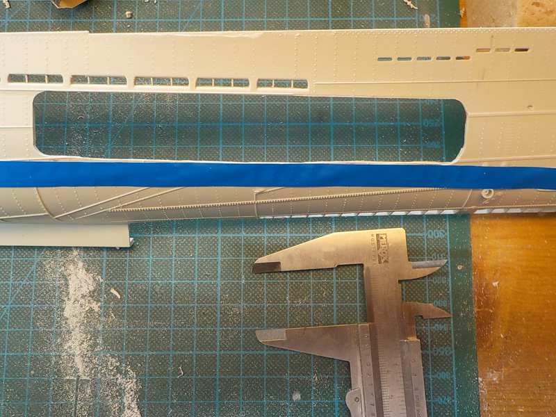

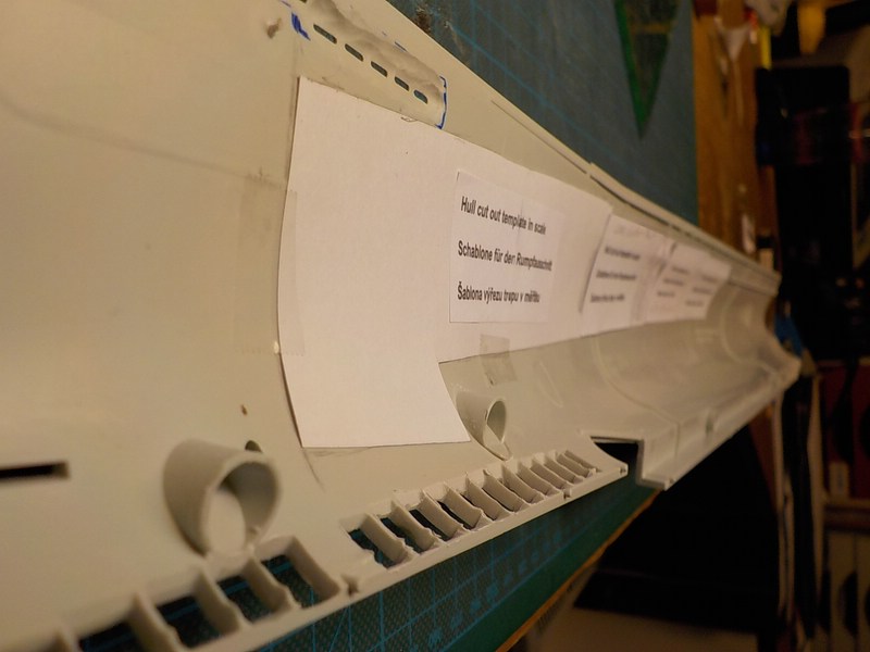

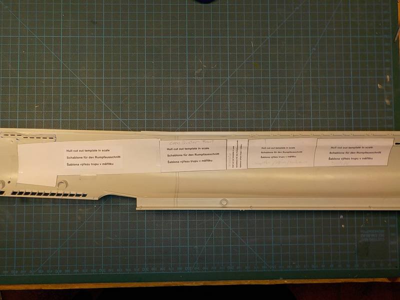

Die „Mutprobe“
Danke Männer für den Beistand…..

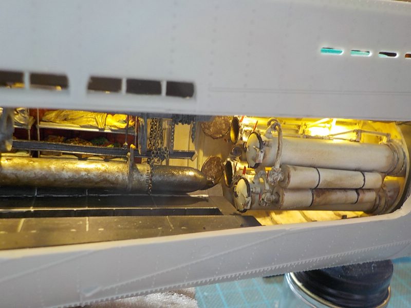

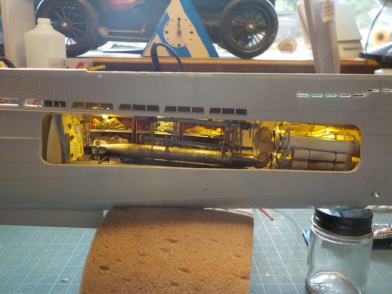

Nach einer Mail an CMK, welche sehr umfangreich war und ich etwas Luft abgelassen habe (Antwort gab es noch keine) ging es in meiner Werft weiter.
Ein paar Tage spekulierte und trachtete ich, wie ich diese Pass-Ungenauigkeiten am besten egalisiere. Ein Auffüttern der größeren Spalten ist unvermeidbar, kleinere werden mit Spachtelmasse oder Acryl ausgeglichen.

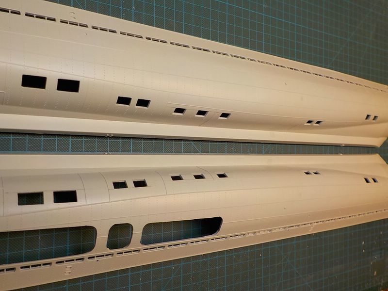

Es war an der Zeit, mit dem „Dosenöffner“ dem Rumpf zu Leibe zu rücken.

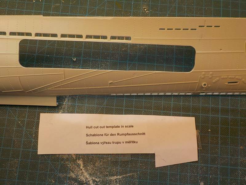

Die Schablonen waren bereits an der Rumpfinnenseite angebracht worden…ich habe hier gleich mal 5 mm oben und unten „Sicherheitsabschlag“ gemacht und weniger Material entfernt.
Des Weiteren verzichte ich auf das „Vorgebiss“ der Sichtluke….dieser Sprung des Ausschnittes nach unten an den Torpedotubes erscheint mir unharmonisch für den Gesamteindruck.
Ich werde mich ohnehin nicht an die Ausschnittsschablonen von CMK halten – diese würden einen „Radikalschnitt“ am Rumpf vorgeben….die seitlichen Flutschlitze wären gänzlich weg, und teilweise erreichen die Sektionsausschnitte sogar das Deck !
Die vorerst fertige Öffnung im Vergleich zur Schablone
Bei der Anprobe der Torpedosektion erkennt ihr die fehlende Höhe des Ausschnittes, man sieht auch durch die Flutschlitze nach Innen…. Und so will ich das auch haben.
Obwohl der Boden vorne im Torpedoraum den Sprung nach unten macht, ist es meiner Meinung nach nicht notwendig, hier nach unten auszufräsen.
Der Gesamteindruck erscheint für mich stimmig, da sich die weiteren Öffnungen nun ohne auf und ab anschließen können und die Öffnungen den Konturen am Boot folgen.
Fortsetzung folgt, Gruß Gustav
190
Dienstag, 20. September 2016, 10:21
Hallo Gustav,
ich bin verzückt. Alles was Du machst hat Hand und Fuß.
So hast Du`s geschrieben - und so soll es sein :ok:
191
Dienstag, 20. September 2016, 11:20
Hallo Gustav,
das passt wieder mal wie die Faust aufs Auge. Klasse gemacht! :ok:
Dein Ausschnitt ist wesentlich harmonischer im Gesamtbild.
LG Heinz

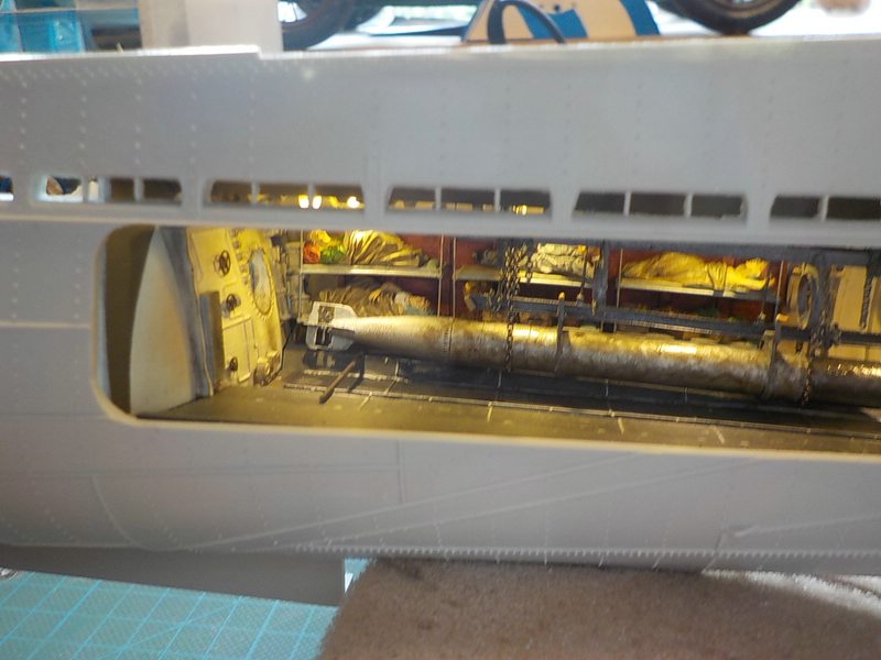

Nach einem Hin- und Her-Gerücke der bestehenden Innensektionen entstanden die weiteren Sichtöffnungen. Gezeichnet, geflext, gefräst und geschliffen wird immer von der Innenseite ….
Momentan stehen mir nach unten noch bis zu 3 mm Material zur Linienverfeinerung (falls notwendig) zur Verfügung.
Und da der Rumpf nun schon am Tisch liegt, kann ich zur Abwechslung gleich damit weitermachen.

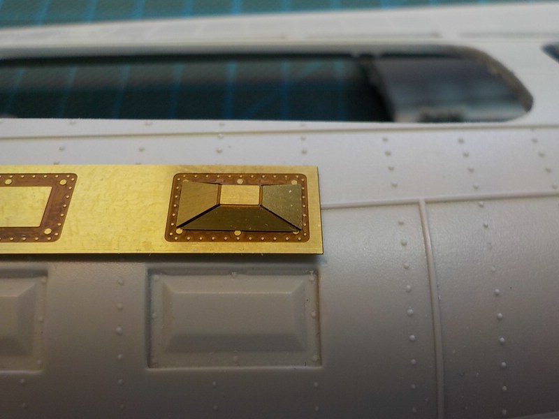

Im Focus des Betrachters und Bauausführenden liegen die Flutventile.
Von Revell einfach gehalten, lassen diese sich mit Edi´s Ätzi´s veredeln.
Dennoch bin ich hier auch noch nicht ganz zufrieden.
Betrachtet man diese Stelle am Original, ist sofort der Rahmen mit der erhabenen Schweissnaht ersichtlich.
Genau, und wie ihr Euch denken könnt, möchte das der „Gunnet“ wieder mal am Böötchen installieren … genauer gesagt 26x … denn so viele Ventile hat der Pott….

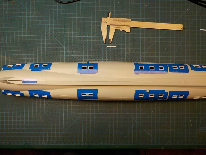

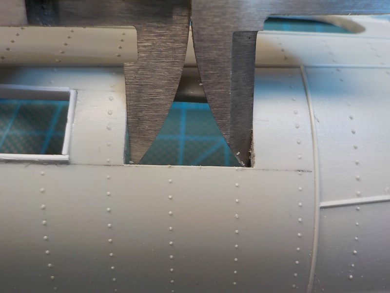

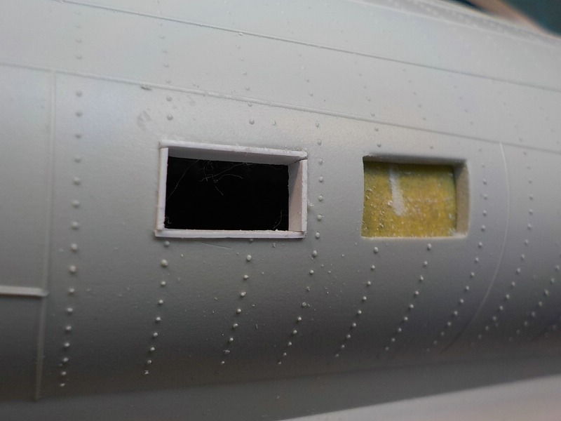

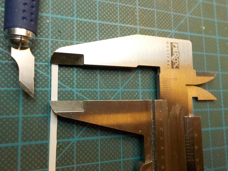

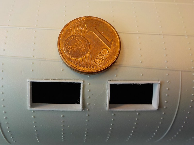

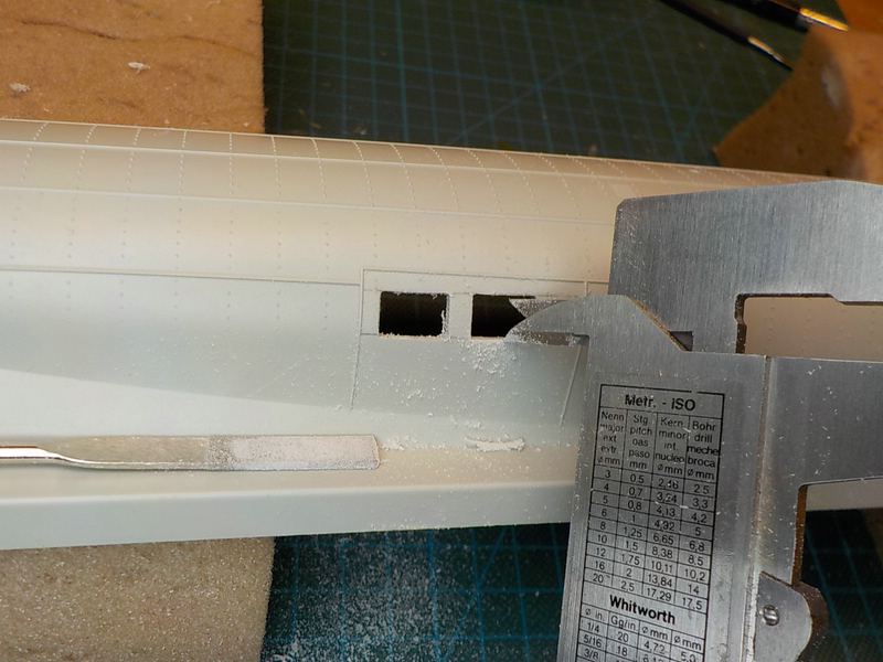

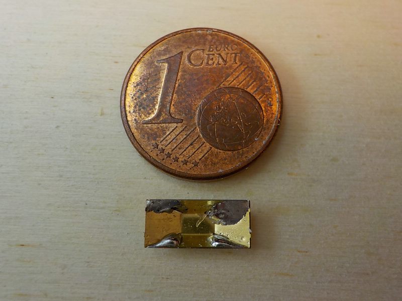

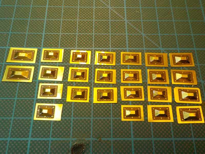

Nach stundenlangen Vermessen, Fräsen, Feilen und Schleifen waren die 26 Flutschlitze offen.
Hier sei erwähnt, das ich die Ausrichtung und Größe (rechte Winkel) stark nachbessern musste, um den PE-Teilen gerecht zu werden.
Beim Vermessen ist eine Schublehre unverzichtbar.

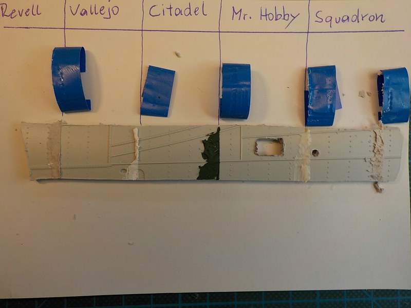

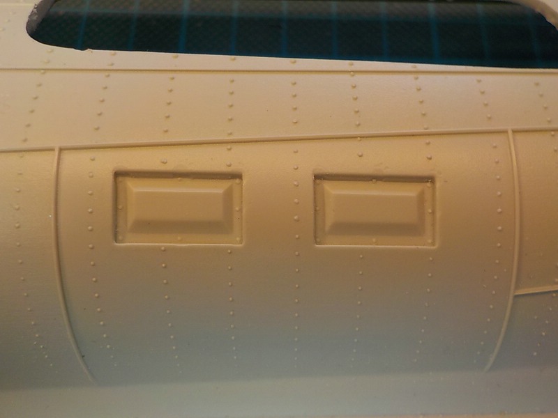

Mehrere Methoden, die Rahmen um die Flutventile darzustellen, wurden auf einem Auschnitt-Rest getestet.
Der Faulheit halber wollte ich dieser Konstruktion zuerst thermisch zu Leibe rücken – mit einem alten Lötkolben…..funktionierte nicht wirklich.
Das Aufmodellieren klappte ganz gut…. Nur der Zeitaufwand war enorm….

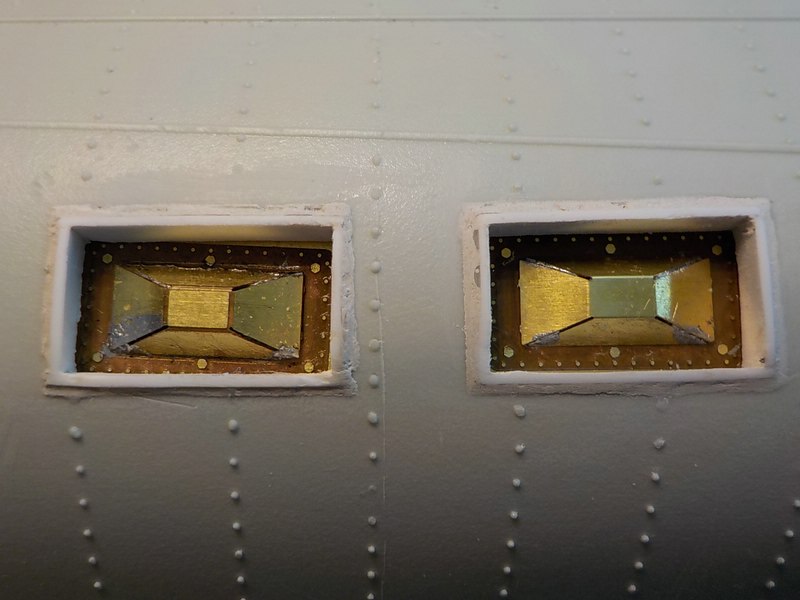

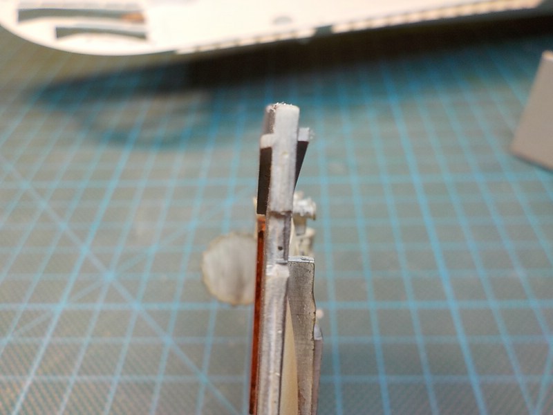

Somit entschloss ich mich, den Rahmen aus 0,4 mm Plastiksheet herzustellen und mit Sekundenkleber einzubauen.

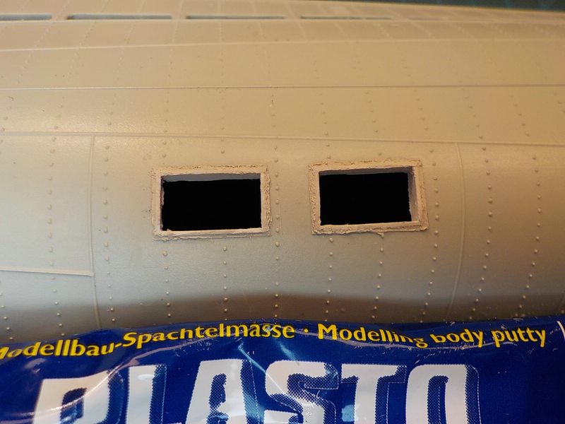

Dann wurden die Rahmen der Bootskontur nachgefeilt. Um hier nichts zu versauen, habe ich das Umfeld abgeklebt.
Jetzt kommt noch Putty drauf, um kleine Lücken zu schließen und die zukünftige Schweissnaht nachzuahmen.
Sofort nach aufbringen wurde das Klebeband wieder entfernt.

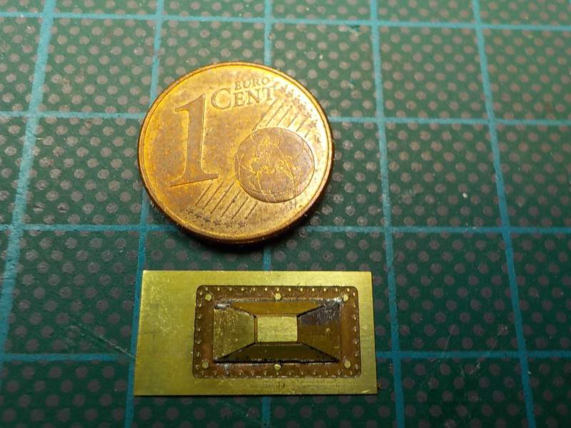

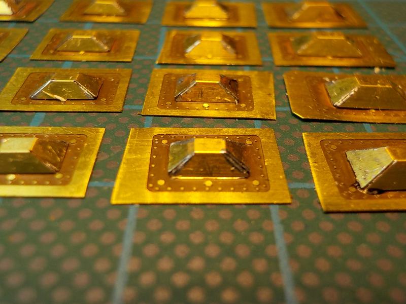

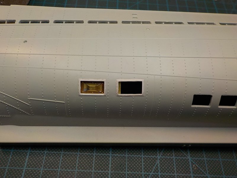

Das Ätzteil des Ventils wurde mit einer Biegeschere gebogen und von Innen zusammengelötet.
Gleich darauf wird es dann mit dem Untergrund ebenfalls verlötet.
Und so wird es dann im Boot installiert aussehen……
Auf den Makros entdeckte ich noch etwas überschüssigen Lötzinn, der muss natürlich dann noch weg…auch beim Putty wird nach vollständiger Aushärtung noch nachgebessert….
Der Testbau ist hiermit abgeschlossen und nun kann das Ganze in Serie gehen….und zwar 25 x …..
Tipps und Anregungen Willkommen….. bis dann…
Gustav
200
Freitag, 7. Oktober 2016, 19:30
Moin Gustav,
Schöne Fortschritte bis hierhin. Weiter so :ok:
Sag mal kann es sein, dass du das Ventil falsch herum gebogen hast? Ich meine die Knickkanten müssten auf der Innenseite liegen.
Das Teil wäre nach dem Löten dann deutlich dichter am Original dran. Du kannst ja zur Sicherheit noch mal einen Blick in die Anleitung werfen.
Nichts für ungut, ist wirklich ein Klasse Modell, was du da zurecht baust.
Man liest sich
Moritz

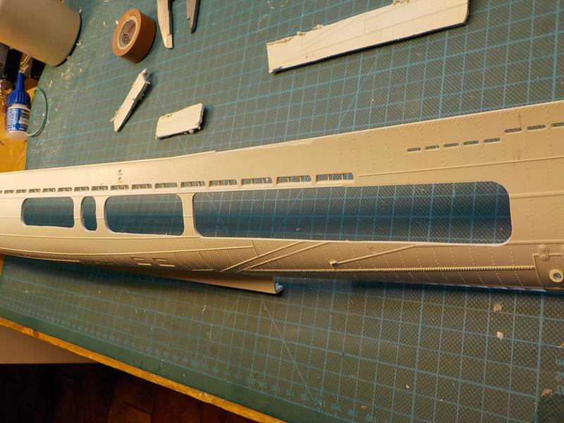

201
Freitag, 7. Oktober 2016, 20:30
Große Bilder - große Modellbaukunst,

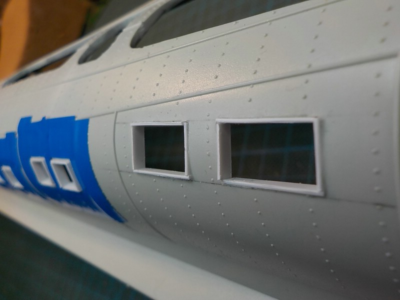

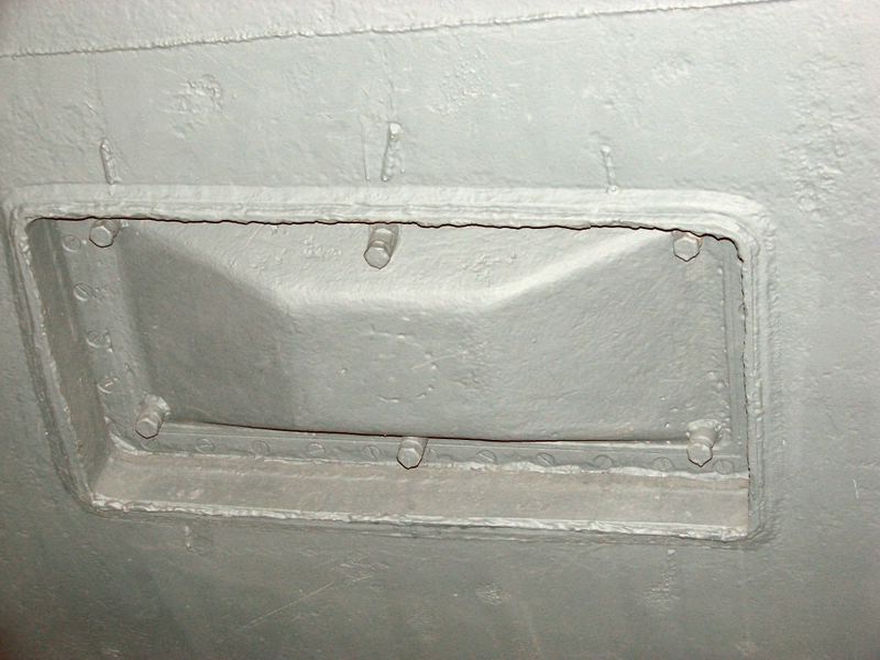

202
Samstag, 8. Oktober 2016, 10:18
Hallo Moritz,

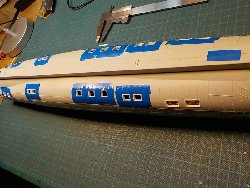

Es freut mich, das dir mein Bau und Bericht „bisher“ gefällt.
Weist Du, ich vertrage keine Kritik……Spaß beiseite....nein Im Gegenteil……ich bin Dir sehr dankbar, das du so aufmerksam den Testbau des Ventils betrachtet hast…….natürlich ist das Ätzteil falsch herum gebogen!!!!
Das Rechte im Bild nun die „schöne“ Ausführung……natürlich wieder gelötet…..
Ray, mein Freund, große Bilder treffen große Worte……. Die muss ich mir aber erst verdienen …. Werde mir Mühe geben….
Wünsch euch Allen ein schönes Wochenende,
Gustav

Hallo Freunde und Mitleser,
Heute ist es genau ein Jahr, das ich mit dem Bau dieses Mega-Projektes begonnen habe.
Eigentlich bin ich mit meinem Fortschritt zufrieden, es sind ja doch ein paar „Kleinigkeiten“ dazwischengekommen, die mich schon ein bisschen in meiner zur Verfügung stehenden Zeit beraubten….die reale Baustelle ist auch fertiggestellt und somit kann ich mein Hobby wieder mehr fokusieren.
Tanja und Thomas …. Ein spätes Danke für euren Lob.
Weiter geht es nun mit der zeitaufwendigen Verrahmung der Flutventile.
Hier zeige ich kurz, wie die 2,5 mm breiten Streifen in die vorbereiteten „Fenster“ eingearbeitet wurden:
Mit der Schublehre das Innenmaß genommen
Dann habe ich diese gleich mit dem genommenen Maß als Schneidelehre weiterverwendet und mit dem Skalpell abgelängt.
Jeder Streifen wurde einzeln gemessen, abgelängt und eingeklebt, danach wieder Maß genommen, usw…. bis ich eben rundherum durch war…
Dann wurde wiederum alles abgeklebt, um nicht von der nun folgenden Schleiferei beschädigt zu werden.
Nachdem die Rahmen sauber entlang der Bootskontur (Konvex) geschliffen wurden,

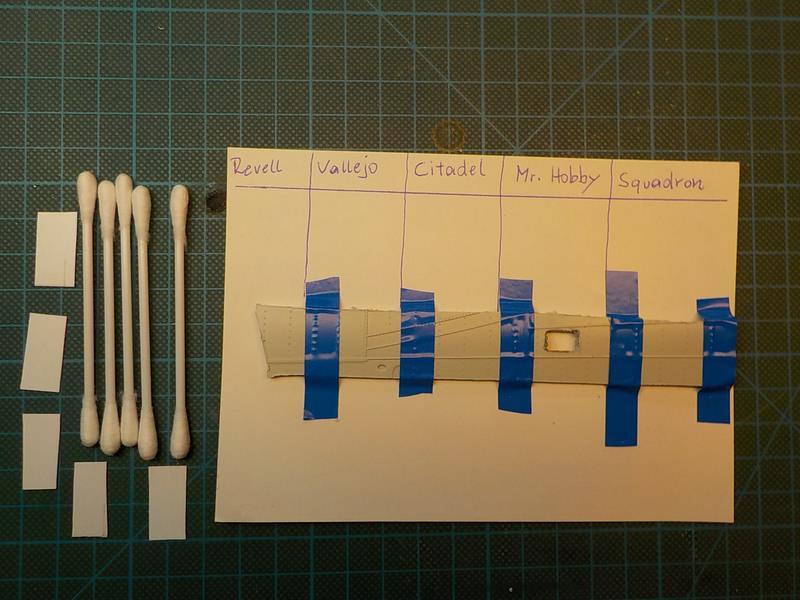

tat sich bei mir die Frage auf, ob es wohl einen besseren Putty als den von Revell für die Feinspachtelei an den Rahmen gibt…… Nun….. hier mein Testergebnis:
Diese 5 Puty´s habe ich nun für mich getestet…….
Auf einem Stück eines Bordauschnittes habe ich 5 Sektionen vorbereitet und diese mit 3M-Band abgeklebt.
Dann wurden die Spachtel aufgetragen.
Unmittelbar danach habe ich das Maskierband abgezogen und die Masse 48 Stunden aushärten lassen
Es folgten Bearbeitungs- und Schleiftests mit verschiedenen Körnungen.
Meinen Favoriten (Platz 1) habe ich somit gefunden.
Alle Puttys waren Originalverschlossen. Dennoch erschien mir der von Squadron als zu trocken bzw. denke ich er war schon hinüber……
Vallejo´s Putty ist schlichtweg Schrott….. lässt sich zwar prima durch die dünne Tülle auftragen, ist nach 2 Tagen immer noch von „Kaugummi-Konsistenz“ und verbindet sich auch gar nicht mit dem Untergrund.(Beim Schleifversuch abgefallen)
Mein Favorit Mr. Hobby schwindet zwar minimal bei der Trocknung, dafür hält er super , härtet total aus und man kann ihn wirklich gut bearbeiten.
Weiter geht es nun mit der Löterei der Flutventile….. hier waren ja noch 24 Stück anzufertigen und mittleiweile habe ich mit der Lötstation richtig Freundschaft geschlossen…

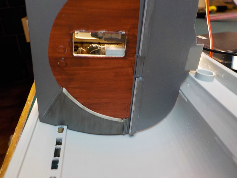

Seitdem „Malte“ mich auf den Museumseingang (Vorhang) in meinem „Kampfboot“ aufmerksam gemacht hat, war ich am hin und herüberlegen, wie ich das ändern kann.
Die Lösung ist einfacher als die Umsetzung.
Kurz, die Sektion wird umgebaut. Vorhang wird rausgeschnitten, neue Holzverkleidung eingesetzt, Mobiliar – 4 fehlende Spinde und 3 Betten – nachgebaut, der Boden (Niedergang) wird korrigiert….viel Arbeit für die kleine Sektion…. Aber diese war mir ohnehin zu langweilig…. Da musste eh noch was passieren…..

Happy Jahrestag, Gustav :prost:
Schöne Arbeit, wie gewohnt ;) Am interessantesten find ich Deinen Spachteltest, ich nutze ja kaum Puttys, da ich meist mit Spachtelmasse aus Gussästen in Äthylacetat nutze, aber wenn, dann ist es der von Mr. Hobby. Bei meiner frisch fertig gestellten U96, hab ich bei den Kunststoffstößen auch die Eigenherstellung genutzt, gleiches mit gleichem verbinden, wo es geht, ist da meine Philosophie.
Gruß, Olaf
209
Montag, 28. November 2016, 20:40
Servus Herr Kaleu,
Na dann alles gute zum Jahrestag, oder anders gesagt: „gut Ding will weile haben...“ und wie immer von dir gute Arbeit bis hier her. :ok:
Interessant dein Spachteltest und sehr aufschlussreich, deckt sich aber mit meinen Erfahrungen, ich benutzte den von Revell fürs Grobe und den von Mr.Hobby wenn es „fein“ sein muss... Ich verwende das Zeug ja auch schon fast Kilo weise bei meinen alten Trucks. :grins:
210
Montag, 28. November 2016, 20:58
Gemessen an der Arbeit ist ein Jahr keine lange Zeit.
Bei kaum einem Thema ist das "2 Experten=3 Meinungen" schlimmer als bei der Spachtelei, schön, daß das mal jemand auf eine solide Grundlage gestellt hat. Dank dafür!
