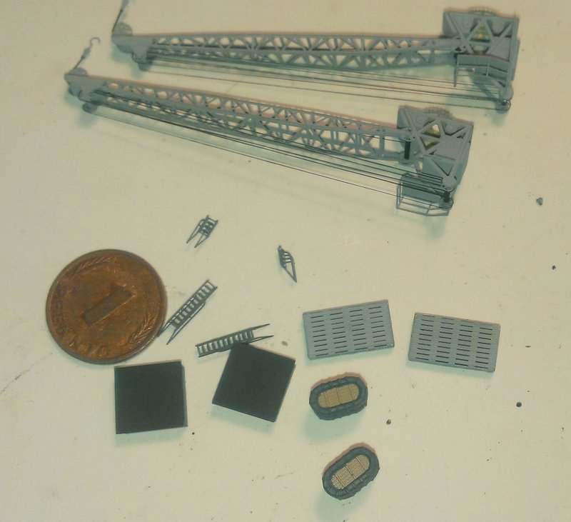

noch mal eben die Krane zusammenzuklöppeln,
für gerade mal eben war`s dann wohl doch etwas Arbeit!
Aber die hat sich gelohnt. Die Ätzteile sind wirklich klasse!
Das Krangebaue steht mir ja auch noch bevor. Nur, dass ich jedes Teil selber erfinden oder herstellen muss.

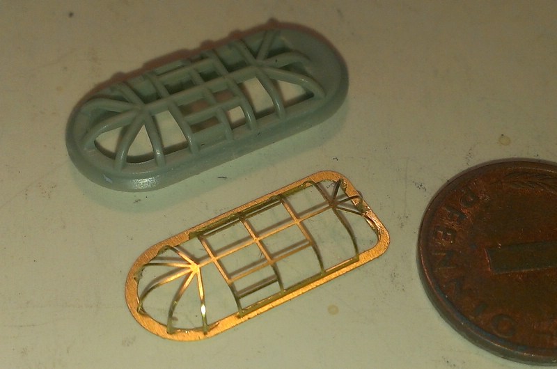

Fertiger Flyhawkkran, Bausatzkran für Leute mit PE-Phobie (3 Teile) und übriggebliebene Academy-Ätzis, kann ja nicht schaden, sowas in Reserve zu haben...

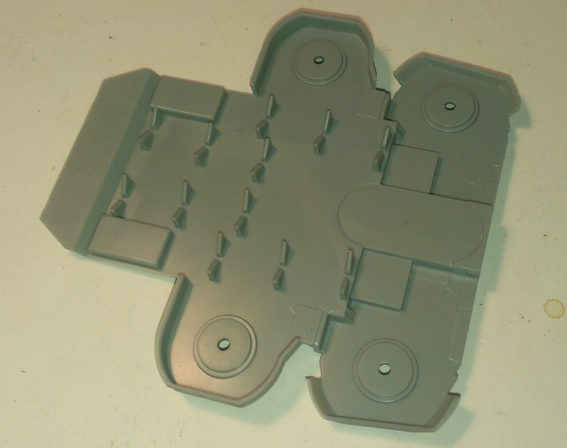

Hatte mal wieder Lust, einfach etwas Plastik zusammenzukleben.
Aber einfach so geht hier gar nix...
Die Academy-Türen sehen nicht einmal schlecht aus, sie sind nur etwas zu schmal.
Vertrauen ist gut, Kontrolle ist besser...

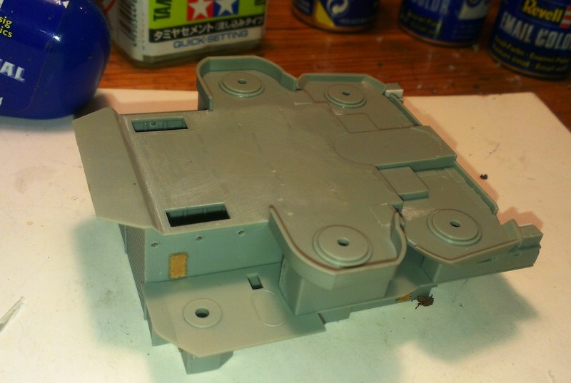

Bald kompletter Rohbau.
Ist so natürlich nicht mehr lackierbar.
So schon. Die gute Passform erlaubt es, das verschachtelte Ding etagenweise zu machen.

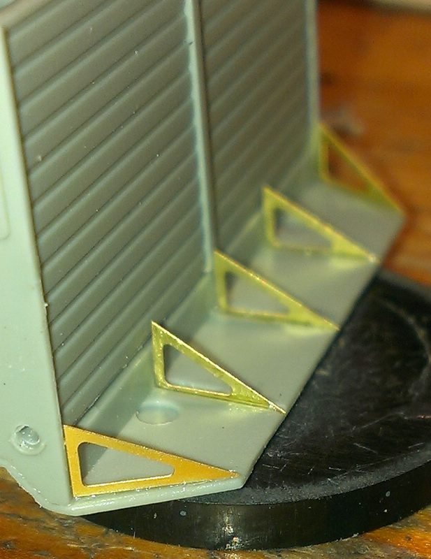

Müssen noch einige Stützen dran, aber so geht das natürlich nicht.

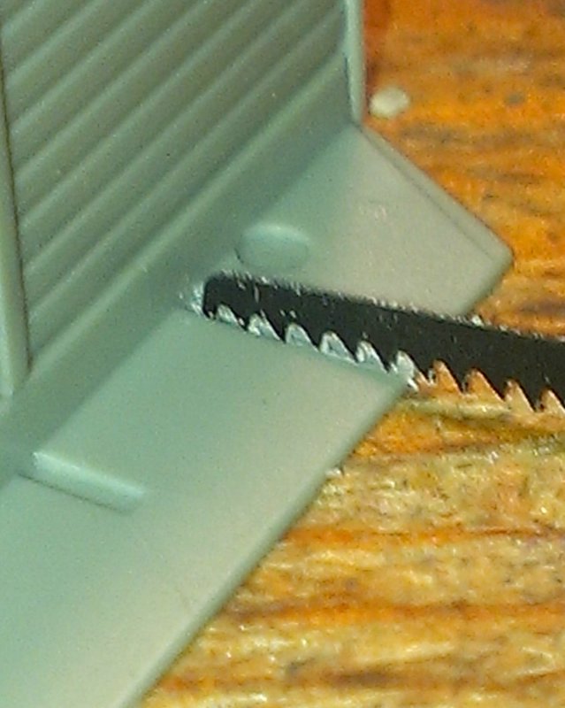

Habe mir neulich eher auf Verdacht eine Microsäge zugelegt, jetzt weiß ich auch, wofür!
Jetzt ragen immer noch 2 der Stützen in den Bereich der Rolltore (wäre mit den Plastikteilen genauso gewesen), kann ich aber nichts gegen tun, vieleicht war es ja auch wirklich so.

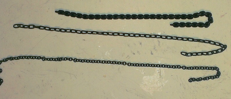

Ankerketten:
Ganz oben Bausatzteil, gibt das klotzige Aussehen einer Schlachtschiffankerkette ganz gut wieder. Darunter Artwox-Kette, selber brüniert, Größe passt, aber die Glieder sind sehr ungleichmäßig geformt und ziemlich dünn. Unten Saemann-Kette, ist zu klein und mit runden Gliedern, aber von viel besserer Qualität. Welche soll ich nehmen? Ich tendiere zum Plastikteil, auch, weil ich die anderen nicht so präzise verlegt kriege, aber eine richtige Kette ist eben eine richtige Kette....
Was meint ihr?

Ich finde die Kunststoffkette gar nicht so übel, hab da schon deutlich schlechtere gesehen.
Gruß, Olaf
189
Freitag, 17. Februar 2017, 20:35
Also ich würde eher zum Artwox-Teil tendieren... Die Ungleichmäßigkeit der Kettenglieder fällt meiner Meinung nach gar nich so auf. :) Ich gehe auch mal davon aus, dass die Dinger auf dem Foto deutlich größer rüberkommen, als sie in natura sind.
Bei dem Plastikteil wird der Look dadurch geschmälert, dass die Kettenglieder nicht durchbrochen sind. Da macht sie in meinen Augen zu massiv...

Ihr habt beide Recht, das ist ja das dumme...
Erstmal jedenfalls Dank für Eure Meinungen.

Also ich habe auch noch ne menge Messingketten hier rumliegen... :ok: Musst nur sagen, welche Maße...

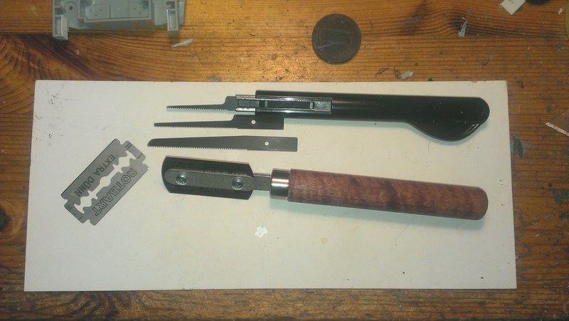

Die Artwox wäre meine 1. Wahl .....Original-Plastik-Kette erscheint mir zu klobig...
Deine Mikrosäge ist aber immer noch ein grobes Teil...da gibts welche im Rasierklingenformat.

@René: Danke für´s Angebot, ich komm drauf zurück, wenn ich mal andere Größen brauch. Von dieser Artwoxkette habe ich reichlich, weil sie jedem Holzdeck beiliegt, und zwar immer in dieser Größe, die hier zufällig passt.
@Gustav: Diese hier?
Habe mir beide besorgt, die Rasierklingensäge ist interessant wegen ihrer Schnittbreite von nur 0,2mm, mit der anderen (0,5mm) kommt man dafür besser in Ecken rein und kann auch an breiteren Flächen bündig entlangsägen.
Sind beide nützlich.

194
Samstag, 18. Februar 2017, 08:03
Ja genau...
Sag mal...warst heute Nacht in meiner Werkstatt? :!! ...Genau so liegt es bei mir rum.. :D

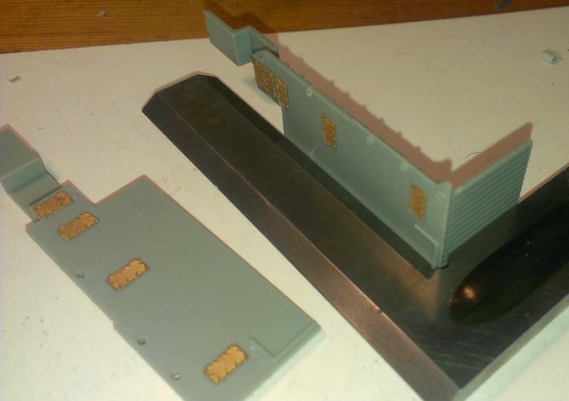

Achteres Deckshaus mit mysteriösen Fenstern in den Seiten (1x drei und 1x fünffeldrig, geätzte Rahmen gibt´s auch). Weiß jemand, was das für Öffnungen waren und wie sie aussahen? Vergittert, verglast, vergessen? Panoramafenster zwischen all den Bullaugen machen ja keinen Sinn, Lüfter? :nixweis:
Ein Gedanke der mir diesbezüglich gekommen ist. Wenn die Position der Platten in erreichbarerr Nähe von Geschützen liegt, dann könnte dort Munition gelagert worden sein und es sich vielleicht um Blowout Patches handeln? :nixweis:
196
Samstag, 18. Februar 2017, 14:18
also hier sind die vergittert (Teil der Lüftung?!). Ist natürlich ein Modell, keine Originalquelle, aber da ist ja wohl einiges an Recherche eingeflossen^^ (1/72!). Hier mehr Fotos auf Facebook. Und hier in nem youtube Video nochmal der Specht als Schutzdeckel auf der schweren Ari (ab ca. 0:40)

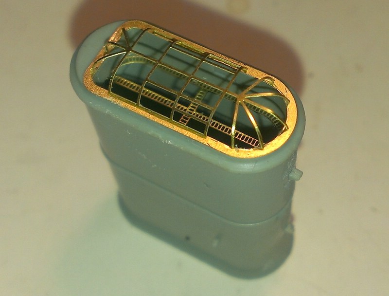

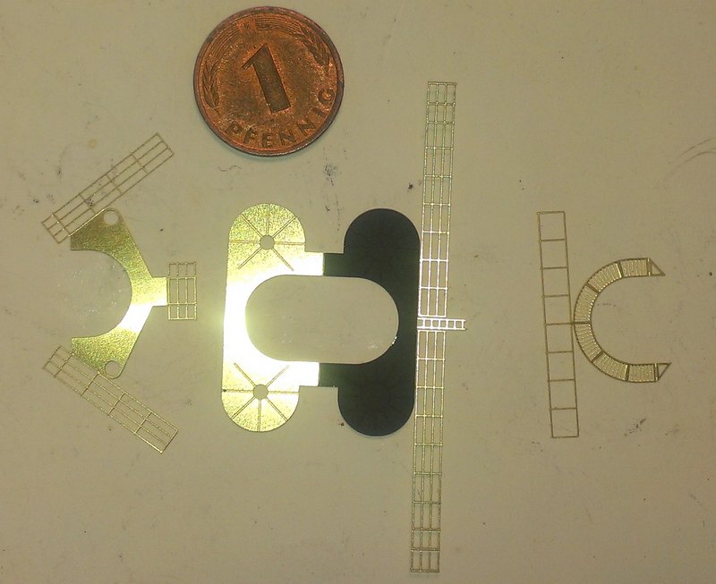

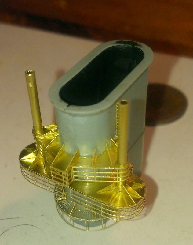

Schornstein mit Ätzis für Gitter und Laufgang, ein (selbstzustrickendes) Geländer für letzteren kriege ich aber höhenmäßig nicht untergebracht, muss ich drauf verzichten :heul:
Hat ein Weilchen gedauert, die Beinchen einzeln zurechtzubiegen.
Passt!
Inzwischen wurde auch der Aufbau lackiert und verklebt.
Und einige Möbel dafür gebaut.

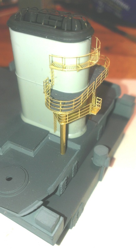

Schornsteinplattformen
Die seitlichen Säulen sollten aus gekürzten Bausatzteilen gemacht werden, gefiel mir aber nicht, Plastikrundmaterial in 1,5mm hatte ich nicht, aber Messingrohr. 100% gerade habe ich die Plattformen nicht drangekriegt, ist aber nur von vorn sichtbar, also durch den Brückenaufbau. Gut, daß der so klotzig ist...
Ist ein schöner 3D-Trimmdichpfad, untereinander sind die Ebenen durch Leitern verbunden, hatten aber keine Verbindung zum Rest vom Schiff. Habe also an der untersten Ebene etwas Reling weggelassen und Leitern nach unten angeklebt, konnte leider nicht klären, wie es wirklich war, aber irgendwie muss es ja gewesen sein...
Und noch ein großes Turngerät...
Langsam wird der Teileberg ein Schiff....
199
Mittwoch, 22. Februar 2017, 20:42
Ich kriege jedes mal Augenschmerzen...einfach viel zu klein! :D Ich wäre für die Arbeit definitiv viel zu grob... Ein Teil angefasst, gleich kaputt... :roll: Aber bei den Teilen, wie die lackierten Kräne sieht man, was diese PE-Teile für Details bringen. Ich glaube eigene Herstellung aus Plastik oder Holz wäre fast unmöglich oder auch nur von totalen Ausnahmetalenten möglich. Was mir aufgefallen ist, "verbiegst" du dich eigentlich überhaupt mal? Ich finde nicht ein Stück bei dir, was nicht mal irgendwie leicht "verbogen" ist.
Perfektionist duuu! :grins:
LittleSmiet :party: jo-ho!
200
Mittwoch, 22. Februar 2017, 20:45
Natürlich geht auch mal eine Biegung daneben, aber man kann es ja auch zurückbiegen...

Großes Lob dem Ätzteile-1:350-Origami-Künstler...und: Ich sehe gar keine Klebespuren. :ok:

Diese Leiteraufgänge und Bühnen sind erste Sahne!
Auch die Aufwertung der Schornsteinabdeckung ist ja sowas von... :sabber: :sabber: :sabber:
