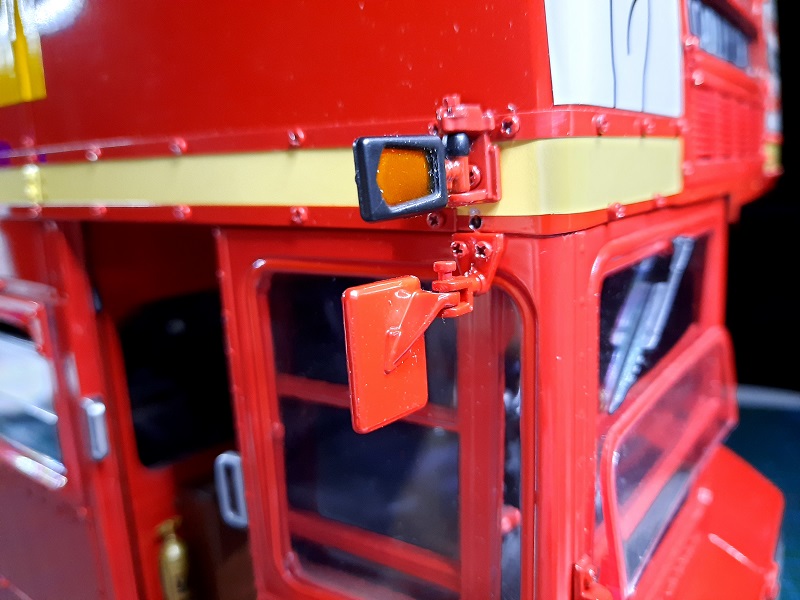

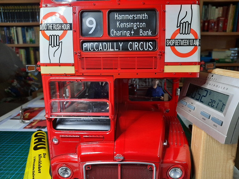

Da ich mangels Schrauben die Metallstreifen nicht weiter befestigen kann, habe ich die restlichen Sachen angebracht. Bis auf die Außenspiegel. Den Fummelkram hebe ich mir für Morgen auf.

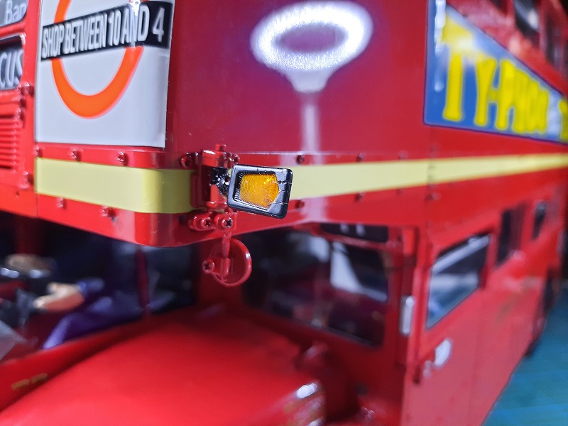

Habe den linken gelbschwarzen Blinker oder Winker mit der Zange etwas zu hart angefasst und schon war die rotschwarze Hülse zerbrochen. Also mußte ich mir etwas ausdenken. In meinem
Überraschungsei Fundus habe ich eine Röhrchen gefunden und sie dahin bearbeitet, das sie fast genauso aussah, wie auf der anderen Seite. Da der Sekundenkleber hier nichts taugt, wurden
beide Teile mittels UHU verklebt. Das muß erst mal durch härten. Die beiden langen Aufkleber ließen sich auch relativ einfach anbringen. In den Bereichen der Streben und Schrauben hat mir
eine Nähnadel sehr geholfen. Damit habe ich im Bereich der Streben kleine Löcher hinein gedrückt, um die eingeschlossene Luft hinaus drücken oder streichen zu können. Wie gesagt, die
Rückspiegel folgen in Kürze.

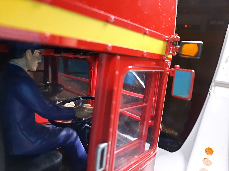

185
Freitag, 9. Oktober 2020, 13:05
Noch was. :grins:

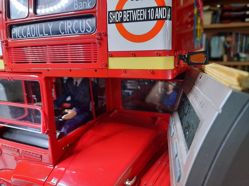

Heute früh die Restarbeiten aus der 130 erledigt. War auch ganz gut so, das ich die beiden Spiegel heute morgen verschraubt habe. Das war ein Fummelkram,
weil die Teile so klein waren. Am Nachmittag hätte ich bestimmt nicht die erforderlichen Nerven dazu gehabt. So war ich ausgeglichen und erledigte die Arbeit
ohne Probleme. Jetzt hoffe ich noch, das ich die roten und gelben Schrauben erhalte, dann wäre der Bus komplett fertig. Das war ein großes Stück Arbeit, die
mich der Bus zweieinhalb Jahre lang gekostet hatte. Von der Kohle ganz zu schweigen. Ich bedanke mich bei allen, die mir auf dem Weg zur Seite standen und

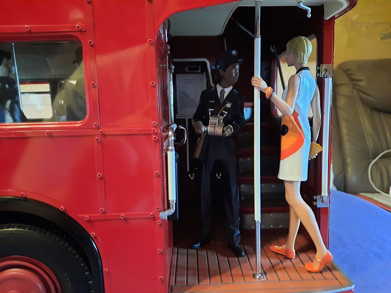

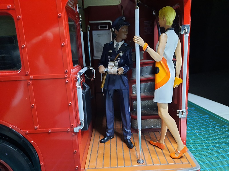

den Mitlesern, die mir den einen oder anderen Rat oder Tipp gegeben haben. Vielen Dank fürs zuhören. :ok: Zuletzt habe ich noch die beiden übrig gebliebenden
Figuren eingesetzt. Bis zum nächsten Fahrzeug!!!

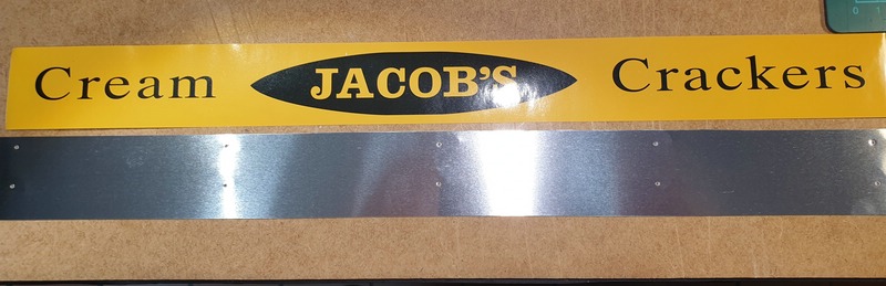

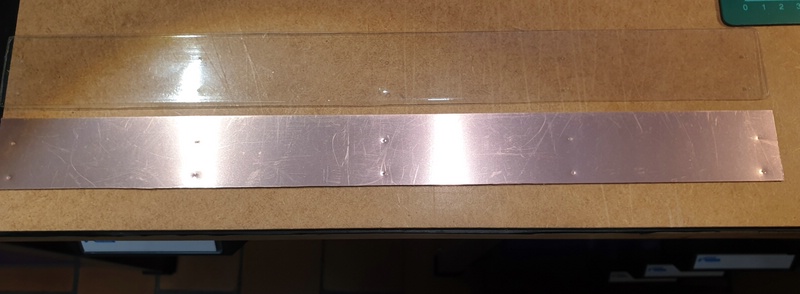

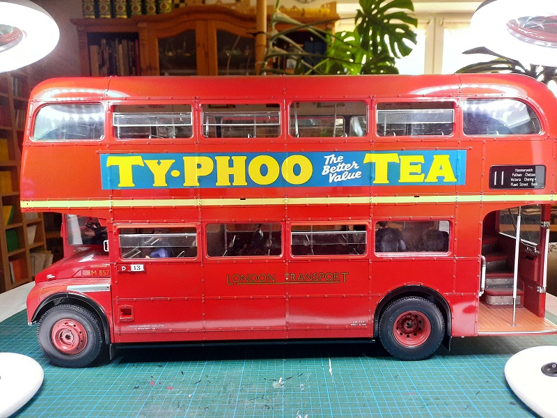

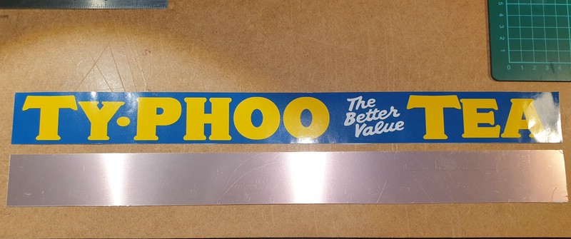

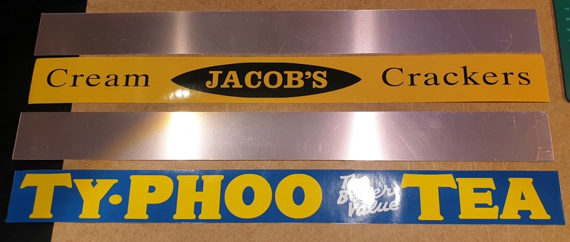

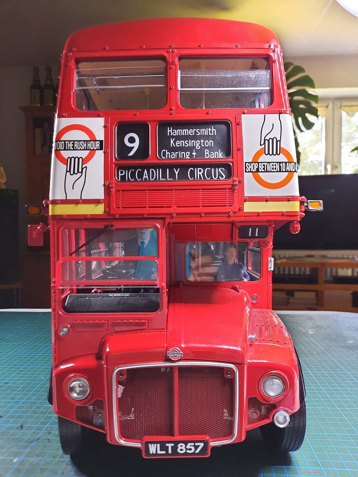

in den letzten Tagen habe auch ich meinen London-Bus fertiggestellt; ich habe mich allerdings nicht so recht getraut, die großen Werbebeschriftungen direkt auf die Seitenwände zu kleben, weil ich mir nicht sicher war, das wirklich sauber und gerade hinzubekommen. Nachdem einigen vergeblichen Versuchen habe ich mich zu einer anderen Lösung entschlossen, bevor ich die Aufkleber irreparabel beschädige: ich habe aus 0,5mm starkem Alublech zwei Streifen in der exakten Größe der Werbeschilder geschnitten und die Aufkleber darauf geklebt - das hat wunderbar geklappt. Aus dem Kunststoff-Blister, in dem die Aufkleber geliefert wurden, habe ich für rechts und links zwei Schablonen geschnitten, auf die mit einer Nadel die Positionen der Befestigungslöcher in den Seitenwänden markiert wurden - der Rest war simpel: Postionen der Befestigungslöcher mit einer Ahle auf die Alustreifen übertragen, bohren und die beiden Tafeln auf die Seitenwände schrauben... jetzt muß ich nur noch einige Befestigungsschrauben farblich passend zum Hintergrund einfärben, dann ist der Bus fertig.
... und - @ Bernd - ich habe noch 50 rote "NM"-Schrauben sowie 25 rote "EM"-Schrauben (= gleicher Durchmesser wie NM, nur etwas länger, kann man aber gut kürzen) übrig, gelbe habe ich leider nicht mehr, da hilft nur anmalen - bitte schicke mir Deine Anschrift für den Versand...

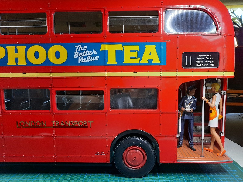

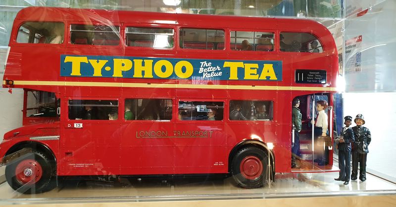

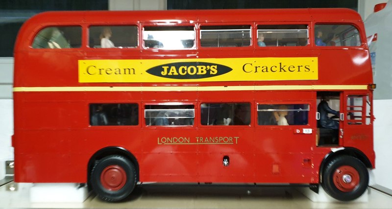

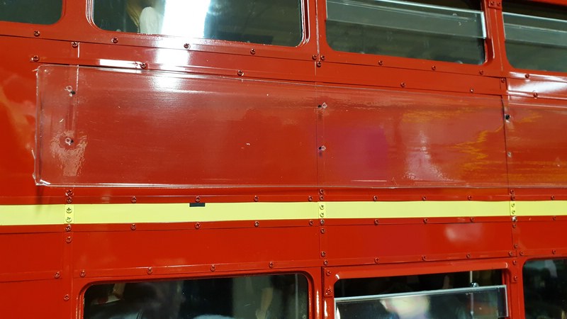

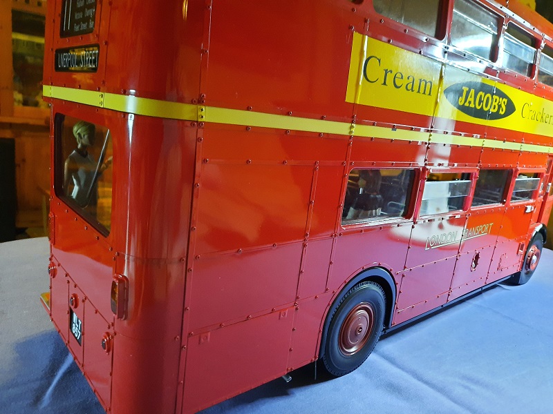

Samstag, 17. Oktober 2020, 11:00
Hallo zusammen. :wink:

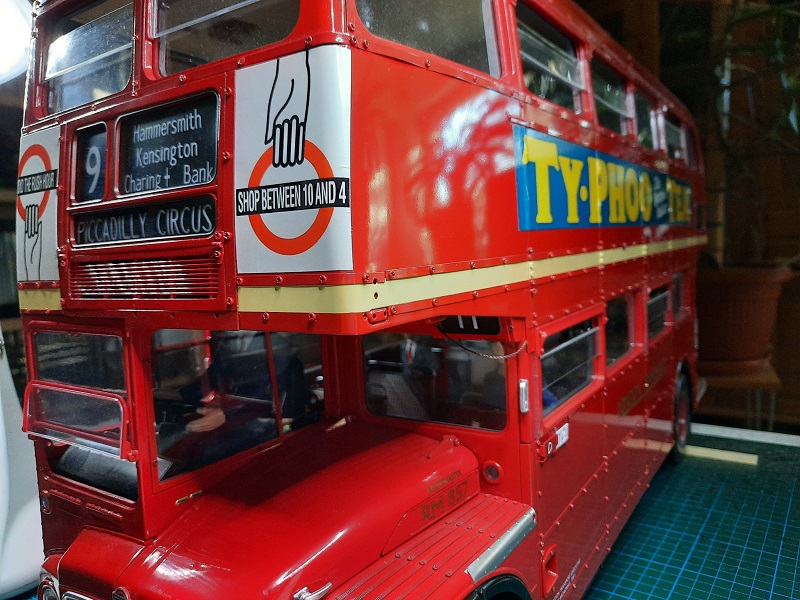

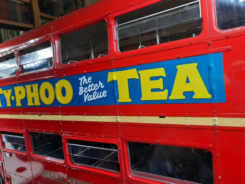

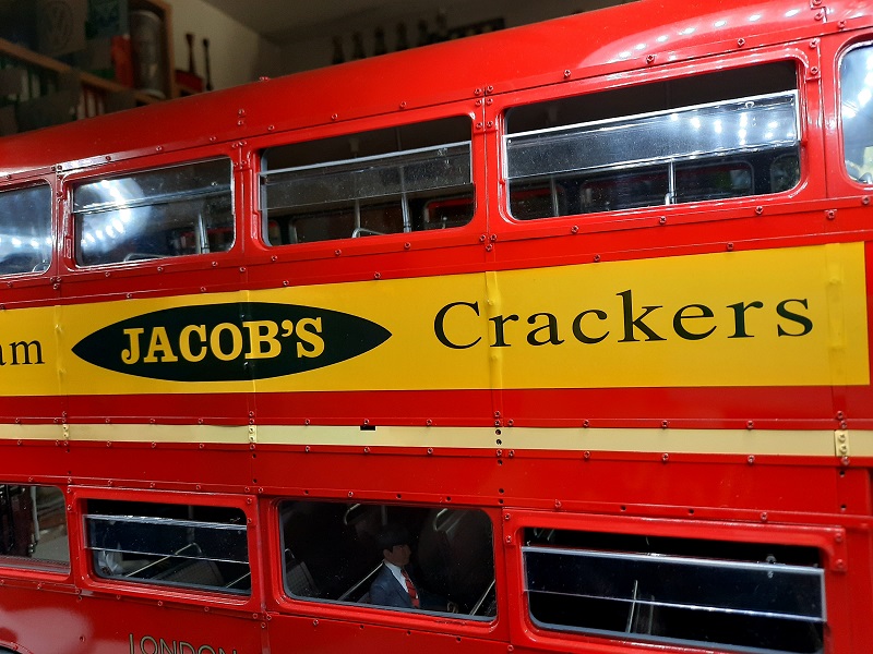

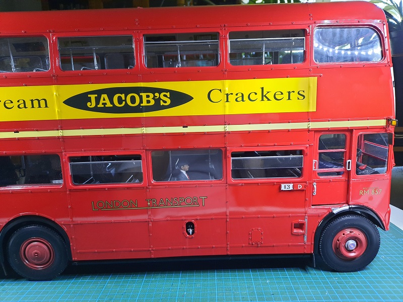

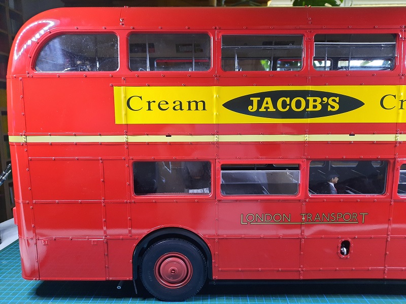

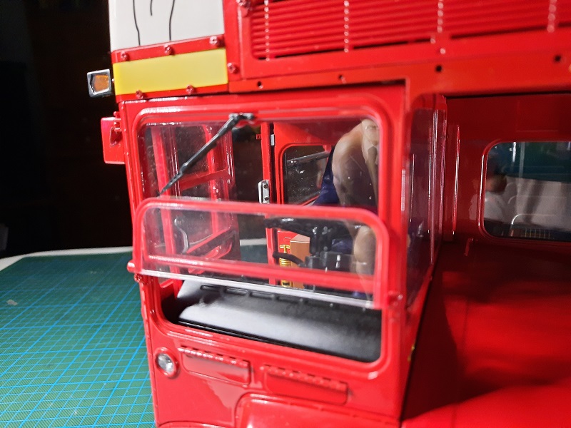

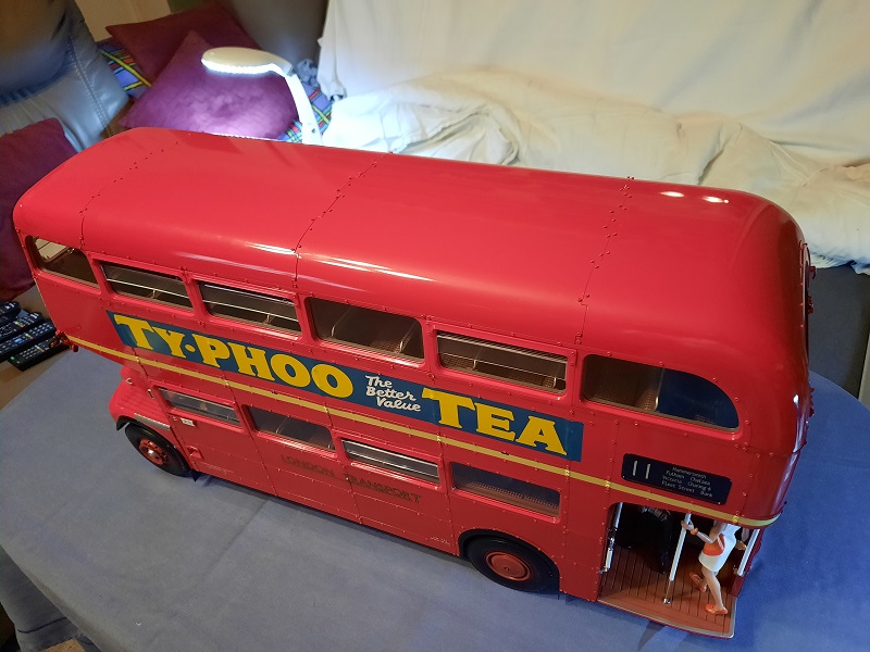

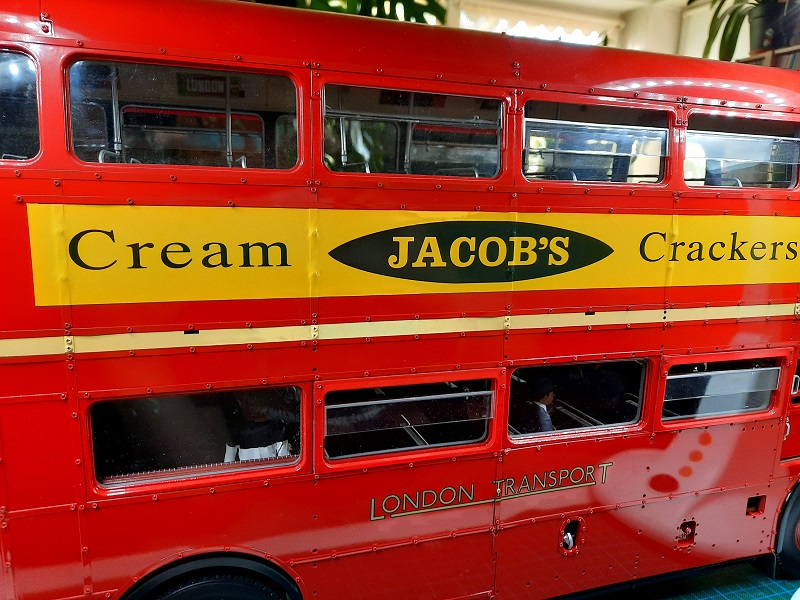

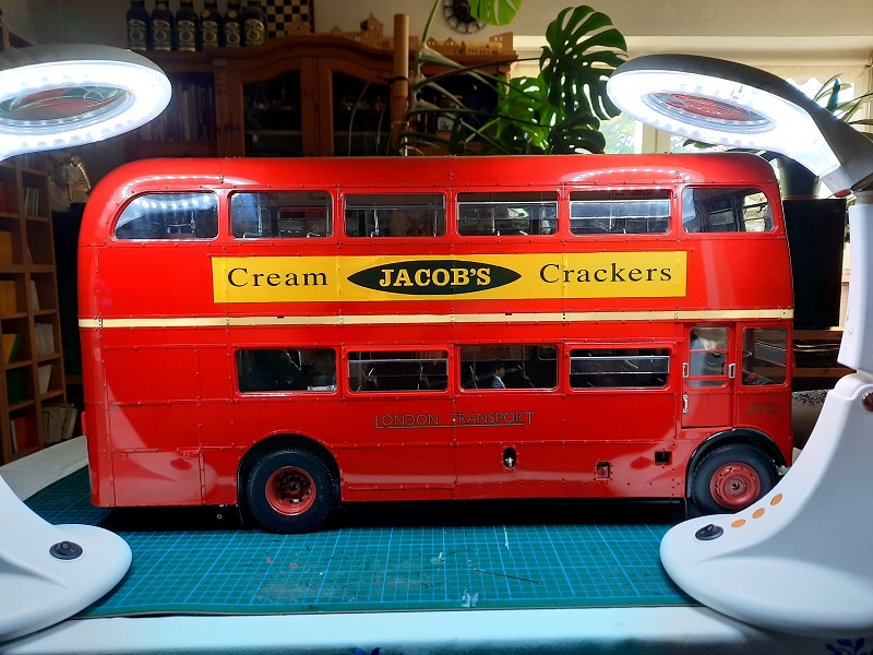

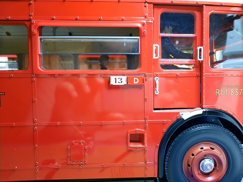

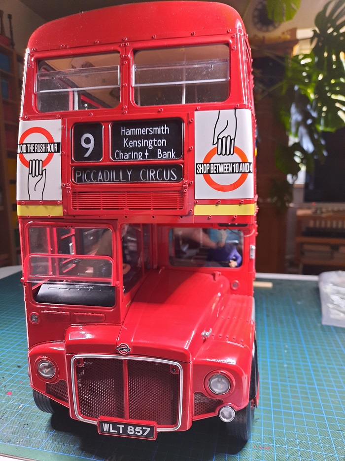

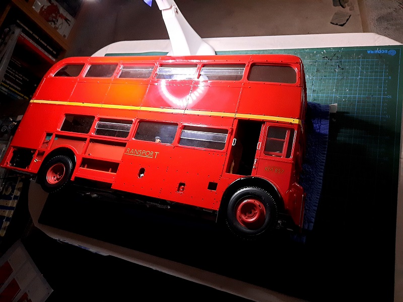

Den Bus konnte ich durch Mitwirkung von "Uns Michael" fertig stellen. Vielen lieben Dank dafür, Michael. Restarbeiten habe ich noch erledigt wie, das gebogene silberne
Blech für den Aufstieg des Fahrers in die Kanzel wurde angebracht, natürlich sämtliche Blechstreifen befestigt. die Radkappen angedrückt, noch lose Schrauben festgedreht.

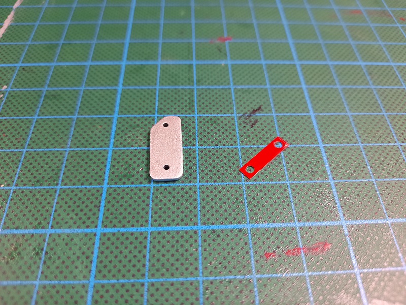

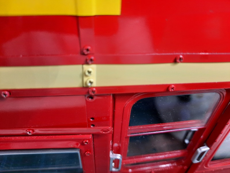

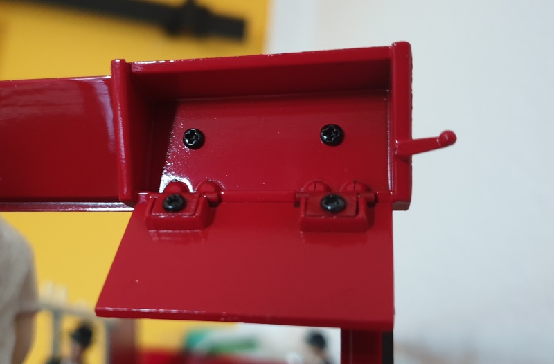

Trotzdem sind noch drei Sachen unerledigt. Ich habe zwei Teile über behalten. ein silbernes Rechteck mit abgeschrägter Ecke und zwei Löchern, sowie ein kleiner roter
Blechstreifen mit zwei Löchern und links oben, bei der schiebbaren Fahrertür fehlt etwas. Es sind drei Löcher dort wo das Teil fehlt, zwei davon eng beieinander. Dann
ist noch vom langen Blechstreifen, der über das fehlende Teil ragt, ein Loch offen. Ich schätze mal, das der Streifen damit auf das fehlende Teil verschraubt wird.
Meine Frage an all die, die diesen Brocken auch gebaut haben. Habt ihr eine Ahnung, wie es richtig sein muß? Was fehlt da. Bevor ich annähernd 130 Ausgaben durch blättern
muß, um die Teile bzw Lösung zu finden, hoffe ich, das jemand mich aufklären kann. Jetzt kommen erst mal die Bilder.

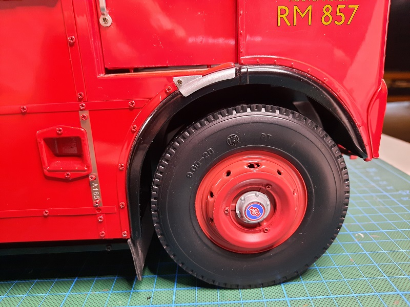

Eins habe ich noch vergessen. Ein Teil, links neben dem rechten Vorderreifen, ist entweder Spiegelverkehrt geliefert, bzw falsche Seite bemalt, Werde ich noch farblich ändern.

197
Montag, 19. Oktober 2020, 10:52

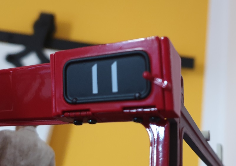

freut mich, daß alles geklappt hat - die übrigen Teile werden sicher auch noch ihren Platz finden; die rote Metallleiste A165 hast Du wahrscheinlich bei der Montage mit einer anderen vertauscht, die jetzt spiegelverkehrt montiert ist, da mußt Du einfach alle kurzen Leisten mit dieser Aussparung prüfen; bei meinem Bausatz hat alles tadellos gepaßt. Ich bin nächste Woche wieder in meiner "Modellwerkstatt" und dann versuche ich ´rauszubekommen, wo das silberfarbene Dreieck hingehört. Mir ist ein einziges Teil übriggeblieben, das ist eine kleine rote Kurbel, von der ich nicht mehr weiß, wo sie hingehört - Foto kommt noch , vielleicht hast Du ja eine Ahnung...
Bis dahin - mfg Michael
Beiträge: 12 635
198
Montag, 19. Oktober 2020, 11:17
moin Michael,
die kleine rote Kurbel dürfte über der Motorhaube an den Kasten mit der Nummer 11 gehören.
Beiträge: 156
Wohnort: München
199
Dienstag, 20. Oktober 2020, 22:27
Guten Abend Marek,
genau da gehört das Teil hin - die Kurbel ist in Wirklichkeit ein Verschlußriegel, der ist mir wohl irgendwann beim Herumwuchten der fast 16 Kilo abgebrochen...mal sehen, wie man das reparieren kann... vielen Dank für Deine Hilfe !
