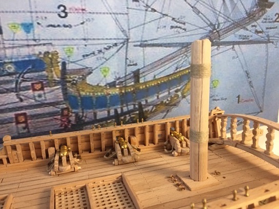

Servus Ray …
Nun, da bin ich einfach sprachlos.... :love:
2 076
Mittwoch, 27. März 2019, 17:28
Hallo Ray, sieht gut aus. ABER, die Achsstummel müssen die so lang sein?
LG Frank
2 077
Mittwoch, 27. März 2019, 17:59
Stimmt, unnötige Stolperfallen/Schienbeinbrecher. Aber ansonsten sieht es einfach prächtig aus, ich liebe diese Materialkombination!
2 078
Donnerstag, 28. März 2019, 07:30
Besten Dank für Euren Zuspruch.
Die Achsstummel werden heute Abend gekürzt.
Danke für den Tipp, Frank.
2 079
Donnerstag, 28. März 2019, 09:05
Hallo Ray, Steuerbord die erste Kanone Hinterachse, das scheint ein guter Ansatz zu sein.
LG Frank
2 080
Donnerstag, 28. März 2019, 18:56
Hallo Frank,
habe Deinen Rat als Referenz genommen und die Achsen auf entsprechendes Maß gebracht.
Bei den nächsten Geschützen wird aber gleich drauf geachtet. :bang:

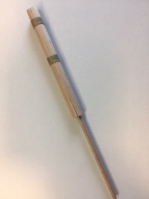

2 084
Sonntag, 31. März 2019, 17:50
Schönen guten Abend,
ja, eine Schwalbe macht noch keinen Sommer,
aber ein Fockmaststumpf schon fast eine WASA...
Alles nur gesteckt, falls sich meine Platzverhältnisse doch mal ändern sollten,
und ich wider Erwarten doch noch auftakeln muss. ;)

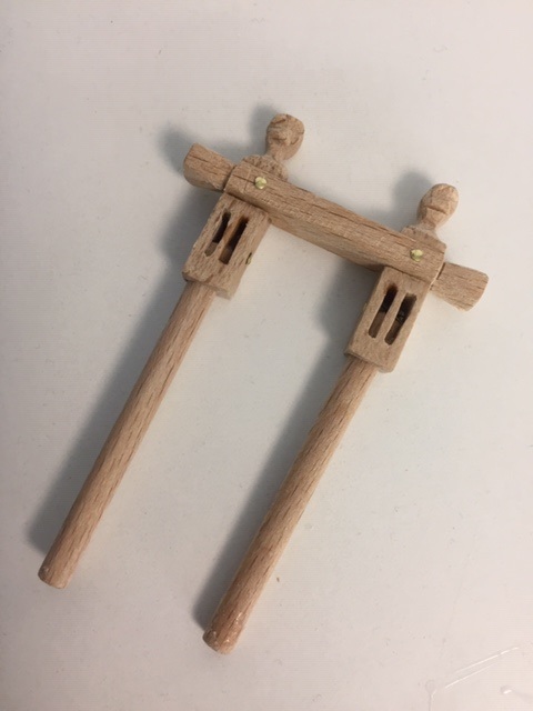

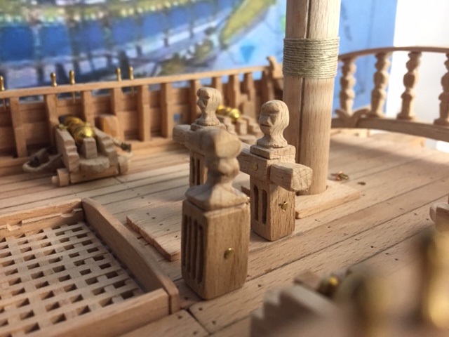

2 090
Dienstag, 2. April 2019, 20:30
Guten Abend,
die nächsten Teile der versunkenen WASA wurden vom Grund des Arendsee geborgen,
und auf das Oberdeck montiert.
Dieses Mal die Fockmastbeeting, der Lukendeckel und der Knecht.

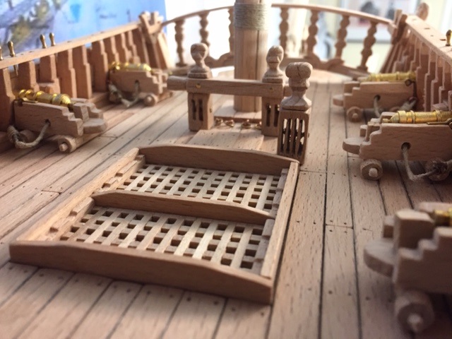

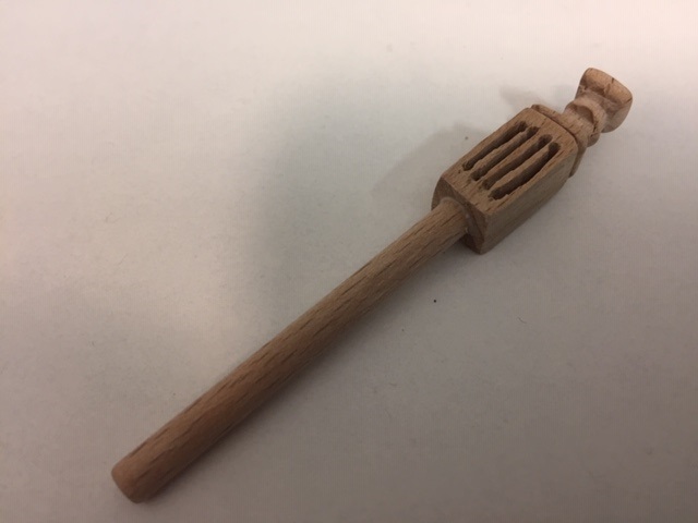

Dienstag, 2. April 2019, 20:53
Ray,
der Schlitzer :lol:
Fertig:RC:
HMY Britannia 1893
Beiträge: 1 082
Realname: Björn
2 092
Dienstag, 2. April 2019, 21:10
Gude Ray,
hat sich das Buchenholz gewehrt beim Schlitze schneiden?
Aber sieht doch gut aus. Passt halt einfach zu deinem Modell. :ok:
Steckst Du das eigentlich nur? Oder wird das irgendwie unter Deck noch geleimt?

2 096
Mittwoch, 3. April 2019, 11:09
Servus Ray
Wie haste bei mir geschrieben: Alles Gut...
...mir gefallen die Schlitze... die Köpfe drauf... der Marterpfahl ... Ähm.. Stummelmast ... :ok:
Kommt bei Letzterem noch was dazu?

2 098
Mittwoch, 3. April 2019, 19:06
Wie Ihr alle recht habt!
Erstmal guten Abend,
ja, die Schlitze sind schief, weil das Holz sich gewehrt hat.
Der Bohrer ist etwas weggedriftet.
Die Zwischenlamellen sind grad mal max. 0,5 mm dick, da gab es nicht viel zu begradigen.
Option: noch mal bauen. Och nee. Warum nicht?:
Ich find es einfach großartig, echte Handarbeit halt.
Alles Gut... ...mir gefallen die Schlitze...
es schmälert den Gesamteindruck, in keinster weise. Alles passt einfach gut zusammen, wie aus einem Block geschnitzt.
einfach nur einheitlich Rays Handschrift. Schön.
Der Gesamteindruck wird mit jedem Detail beeindruckender.
Genau deswegen. :five: . Besten Dank für Euren Zuspruch.
Zu diesem Modell passt zum Glück halt, was bei anderen Modellen absolutes "no go" wäre.
Der Hauptgrund aber: Mir gefällt es auch so, wie es jetzt ist.
Und ein paar Teile kommen ja noch.
@Gustav, der Stummelmast bleibt so, da kommt nix mehr.
@Björn, der Maststumpf ist gesteckt, der Knecht und die Beeting hingegen sind im unterliegenden Deck verleimt.

2 100
Donnerstag, 4. April 2019, 12:06
Ich schließe mich da meinen Vorrednern voll und ganz an. Sieht doch authentisch aus! :ok:
Kleiner Tipp mal so zum ausprobieren:
Das Bohren solcher kleinen Filigranteilchen in Richtung der verlaufenden Holzmaserung führt oft zum "Wandern" des Bohrers. Ich habe seinerzeit beim Bau meiner Pearl die Erfahrung gemacht, dass das Bohren gegen die verlaufende Maserung bessere und genauere Ergebnisse mit sich bringt.
Grüße Dirk
