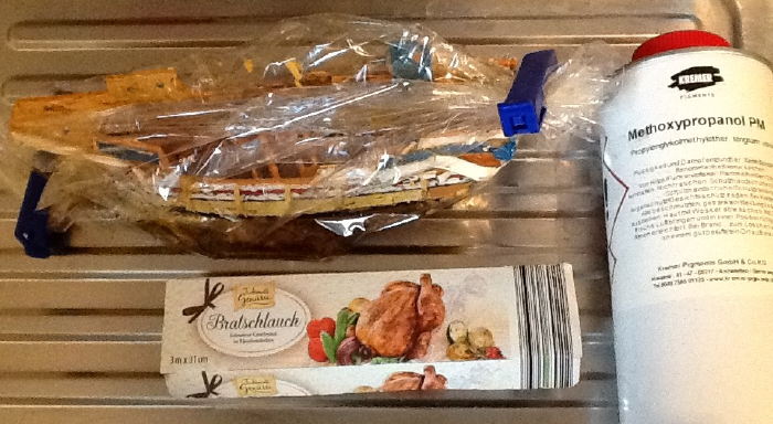

Ein Entlackungsergebnis vom Wochenende mit Dowanol ...
und ich weise darauf hin, daß der Kunststoff selbst nicht erkennbar angegriffen wurde !
Es handelt sich um einen etwa 50 Jahre alten PYRO-Bausatz
(die Form selbst ist schon ca 60 Jahre alt aus Mitte der 50er )
der Kit war nur wenig angefangen ...
aber die Decks hatten eine üble dicke, glänzend braune Lackierung drauf ...
die mußte weg !
Entlackt wurde aufgrund der Größe in einer mittelgroßen ZIP-Lock Plastiktüte ...
das Material wird vom Dowanol nicht angegriffen ...
ist hermetisch abgeschlossen ... da braucht man nur sehr wenig DOWANOL ...
(vorher einen Dichtigkeitstest mit Wasser machen )
die Lösungsmitteldämpfe können so überall ran ... kann man auch gut schütteln ...
sie verdunsten aber nicht und die Lösung ist später gut weiterverwendbar
Zwar nicht nach Minuten ... aber innerhalb einer Stunde ging der uralte Lack großflächig ab ...
ich bin da jetzt nicht dauernd daneben gestanden ...
leichtes Bürsten mit einer mittelharten Bürste entfernte den Lack auch aus den Ecken ...
die Kunststoffoberfläche zeigt unbeschädigt wieder alle feinsten Details !
Eines der beiden Decksteile blieb übrigens über Nacht drin .. aber das änderte nichts ....
Im Gegensatz zu neueren Bausätzen gab es für mich aber die Überraschung, daß auch die Farbpigmente aus der obersten Kunststoffschicht entfernt wurden ...
wenn auch nicht ganz gleichmäßig wie man auf der Rückseite des vorderen Decksteils sieht ...
und ist auch egal weils eh überlackiert wird !
( wir erinnern uns daran, daß unser geliebtes Styreneplastik eigentlich farblos ist )
bei neueren Kits passiert das (meist) nicht ...
Die behandelten Decksteile kamen ursprünglich vom gleichen Spritzling wie der unlackierte dunkelgraue Rumpf der zum Vergleich daneben liegt ...
ein Decksteil ist umgedreht um die Rückseite zu zeigen denn die Farbe war nur auf der Oberseite ...
allseitig identisches Ergebnis ...
ist schon ein Unterschied .. hm ?
Für die weitere Farbgebung mit einem helleren Braun ist es in diesem Fall sogar von Vorteil wenn der Untergrund nicht so dunkel ist ...
möglicherweise brauche ich dadurch keine helle Grundierung ...
hat neben der perfekten Entfernung der alten Farbe was doppelt Positives

ich hole diesen alten Faden mal hoch, weil ich auch Methoxypropanol ausprobiert habe.
Es lagen schon länger zwei Fujimi Ford GT 40 Bodys hier rum, welche entlackt werden mussten. Eine hatte ich seinerzeit mit einer Sprühdose von Revell zugerotzt, die andere wurde vom Vorbesitzer angeblich mit Duplicolor lackiert.
Zuerst war die mit Revell verunstaltete Karosserie dran. Dazu hatte ich in ein kleines Glas etwas Methoxypropanol gefüllt und dann mit einem kräftigeren Pinsel immer wieder etwas Flüssigkeit aufgenommen und somit den Lack langsam abgebürstet. Das war tatsächlich sehr mühselig und hat ca. 2,5 Stunden gedauert, da sich die Farbe nur langsam löste und sehr schwer aus den Karosseriespalten und Details entfernen lies.
Einen Tag später war dann der andere Body dran. Während sich die eigentliche Farbe (beide Karossen hatten noch keinen Klarlack bekommen) gut abpinseln ließ, zeigte sich die Grundierung als deutlich hartnäckiger. Deshalb hatte ich mir eine passende Wanne aus Alufolie (Küchenfolie) gemacht, die nur einen Teil der Karosserie umschloss. Angefangen habe ich mit einer Karosserieflanke. Die Alufolie habe ich dazu so geformt, das ich möglichst dicht an den Konturen des Bodys lag, diese aber möglichst wenig berührt. Darin dann den Body und ein knappes Schnapsglas mit Methoxypropanol gekippt.
Das ganze habe ich ca. 5 Minuten einwirken lassen und danach lies sich die Farbe wunderbar abpinseln. Der Verbrauch der Flüssigkeit war mit dieser Methode sogar geringer als mit dem Vorgehen bei der ersten Karosse.
Gruß, Wolfgang

Heute möchte ich Euch meine ultimativen Arbeitsmaterialien zum Entlacken mit Dowanol bzw Methoxypropadingensda, na ihr wißt schon, vorstellen.
Wahrscheinlich hat jeder schon mal geflucht weil sein zu entlackendes Modell oder Teil einfach viel zu groß für die Tupperdose war.
Dem kann man abhelfen :
Die Zutaten:
1x Dowanol bzw Methoxypropanol von Kremer Pigmente
1x Bratschlauch
2x Tiefkühlbeutelklemmen
In den Bratschlauch von etwa 30cm Durchmesser passen locker echt große Modellteile rein ...
und bei etwa 3Meter Länge schneidet man einfach die benötigte Länge ab ... das reicht für ein paar mal !
Auf einer Seite mit der Klemme gut schließen ... Modellteile einschieben ...
senkrecht stellen und ein paar kräftige Schlucke Dowanol rein ... je nach Größe des Modells ...
weitgehend die Luft rausdrücken damit kein zu großes Volumen entsteht ...
dann auch auf der anderen Seite mit der zweiten Klemme schließen ... das wirkt ja auch über die Dämpfe ...
jetzt ist das weitgehend luftdicht abgeschlossen und im Raum müffelts nicht nach Lösungsmittel.
vorsichtig drehen und schütteln damit sich die Flüssigkeit schön überall verteilt ...
es soll sich ja kein spitzes Modellteil durch die an sich feste Folie bohren ...
sicherheitshalber lege ich es trotzdem auf eine wasserfeste Unterlage ... eine Plastikschüssel tuts auch.
dann warten ... warten ... warten ... warten ... ehm ...
also ein paar Stunden dürfen es immer gerne sein ... und wer mag darfs immer mal wieder drehen und wenden .
In der Regel pellt sich die Farbe nach einiger Zeit schon im durchsichtigen Beutel sichtbar ab ...
dann ist unser Modell gar und darf auf den Tisch ... Bon Appetit !
Auf einer Seite wieder öffnen und vorsichtig die Flüssigkeit wieder in die Dowanolflasche zurück kippen ...
kann man problemlos ein paar mal wiederverwenden ... da hilft ein Trichter durchaus !
wer mag läßt es durch einen Kaffeefilter laufen um eventuelle Farbfladen abzufangen ...
Dann die Modellteile, wie immer, mit der Bürste reinigen und abwaschen
Das entleerte Stück Bratschlauch vor dem Entsorgen einfach draußen ablüften lassen ...
die Restflüssigkeit verdunstet schnell und dann ist es nur noch ein etwas verschmutztes Stück Folienschlauch.
Mein Bratschlauch hält das Dowanol übrigens über viele Stunden problemlos aus.
Und hier noch was zum anschauen:
Hellers Grande Hermine 1/150 kurz bevor sie gar ist
Nachtrag:
Nach etwa einem halben Tag ist die Farbe größtenteils perfekt ab ...
Mattschwarz geht wie immer nicht ganz so toll ...ist aber auch weitgehend ab ...
teilweise wurden Kunststoffteile heller weil auch die farbigen Zusatzstoffe der Plastikoberfläche etwas entfernt wurden ...
das hatte ich weiter oben bei einem anderen Modell auch schon beschrieben.
Das ist nicht weiter schlimm weil unser Modellbauplastik Polystyrol von Natur aus eigentlich klar durchsichtig ist ...
so wie die Flugzeugkanzeln zum Beispiel
Markus
