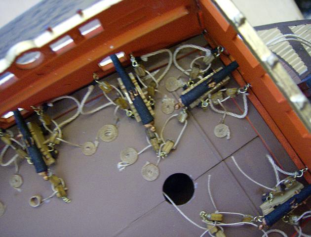

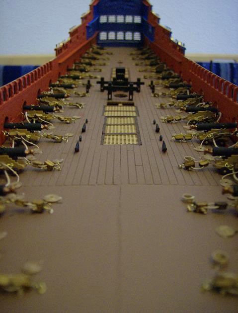

:ahoi: Ahoi zusammen :ahoi:
Nachdem die Schnecken ja nun wirklich auf dem besten Weg sind zum Star der Ausstellung zu avancieren,
kommen hier (endlich) mal ein paar Bilder dazu.
Denn nach wochenlangem Rumgedruckse hab ich jetzt Gott sei Dank mal vorzeigbare Fortschritte auf dem Großdeck gemacht.
Aber seht selbst:
Zum Einen die Backbordbattrie in der Totalen:
Dann eine Nahaufnahme von zwei der Geschütze:
Und zum Schluß noch eine der größten Fummelei insgesamt - das vorderste Geschütz der Breitseite und das Backbord-Jagdgeschütz:
Nachdem jetzt auf Backbord alles so ist wie's sein soll, gönn' ich mir ein Päuschen. Ob's heute noch in der Werft weitergeht,
weiß ich noch nicht, aber spätestens morgen sollte dieses Thema beendet sein.
Mein Statement von gestern ist wohl nicht zu halten oder besser gesagt muss korrigiert werden:
Bis morgen Abend werd ich wohl kaum mit dem (gesamten) Großdeck fertig werden. Geimeint waren die Geschütze des selbigen.
Danach wartet noch ein wenig Kleinkram wie Laufklampen u.ä.
Das wird mich dann wohl noch ein paar Tage länger beschäftigen, aber danach ist dann wirklich Feierabend auf dem Großdeck.
So. Das war's für's Erste von mir. Jetzt hätt ich nur noch gern Eure Meinung gehört - also her damit!

Super!
Die schnellsten Schneckchen aller Zeiten – da war doch noch die Rennschnecke der unendlichen Geschichte ;-)
Aber ehrlich, tolle Arbeit – und nicht nur wegen der Schneckchen!
Alles Gute und weitermachen, keine Pausen ! Schneckchenpower :-)

Hallo Jens
MEIN SENF:
Das Teil sieht einfach nur Sch....Gei. aus.
Allein weger der Fummelbemalung mache ich einen Kniefall vor Dir.
Die "Schneggen" sind klasse und überhaupt....

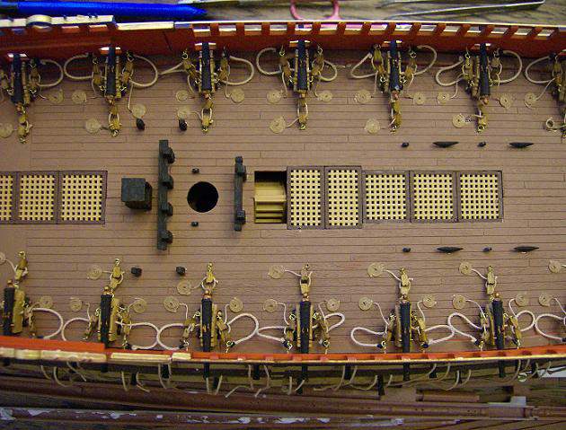

Uiuiui Tiffi...
Danke für die lobenden Worte!
Nach gefühlten endlosen Stunden ist es nun vollbracht - es herrscht Ordnung an Deck! Und das sieht jetzt so aus:
Eh's jetzt weiter geht muss ich wohl nochmal nen Malkurs oder sowas machen,
da ich schon nicht mehr weiß wie sich so ein Pinsel in der Hand anfühlt nach all den Holzblöcken, Haken und Seilchen...
(immerhin stehen jetzt allein auf dem Großdeck schon knapp über 1000 (!) Teile rum)
Etwas Fummelarbeit steht jetzt noch an, eh's mit den nächsten größeren Schritten weitergeht.
Die Laufklampen müssen noch gestrichen und eingebaut werden, die Lunten und Kugelhalter wollen an Deck geschafft werden
(nachdem ich Gardienenblei oder sowas gefunden hab - die Originale gefallen mir nicht)
und dann müssen noch irgendwas an die 80 - 90 Ringe an Deck geklebt werden, bevor's an die nächsten Decks bzw. die Püttings geht.

Hi Jens, :wink:
sieht klasse aus Dein Deck. Dremel den Rumpf auf und setzte Plexiglas rein, das man einen optimalen Blick auf dieses Vorzeigedeck hat. :abhau:
Aber ein Teil stört mich doch ! Bei all Deiner Perfektion bitte ich Dich, auch die ersten Schneckenversuche auszutauschen. Ich mein die Hochkantgewickelten.
Auch wenn sie schon angepappt sind würd ich die wegmachen und ersetzen.
Ansonsten ein M E G A :respekt: :dafür:

Mittwoch, 21. April 2010, 19:46
Hallo Holger....
Oh sch......ade.
Da hätt ich (fast) was vergessen :cracy: - Danke für's mitdenken!
Die wollt ich tatsächlich noch austauschen. Die neuen Schnecken waren schon fertig und lagen zum Einbau bereit,
aber so ist das halt, wenn man sich morgens nach ner Nachtschicht :kaffee: dran setzt....
Man macht erst alles andere und dann denkt man man ist fertig und wandert zufrieden mit sich und der Welt ins Heiabettchen :schlaf:,
obwohl noch 3 Teile zum Austausch da liegen, die man einfach nicht mehr sieht :bang:...
Hätt ich jetzt, da ich (schon) wieder dran sitz, erstmal glatt übersehen, da ich jetzt damit beschäftigt bin Klampen, Ringe usw. im Karton zu finden...
Is also gut möglich, dass mir das erst aufgefallen wäre (wenn überhaupt), wenn ich's nächste Deck draufpacken wollte...
Aber genau dafür schätze ich unsere illustre Runde hier ja so sehr - da sind halt immer ein paar Augen :ahoi:offen,
die für einen mitgucken, wenn man den Wald vor lauter Bäumen nicht mehr sieht.
Ich geh jetzt weiter Ringe sortieren...
...äh falsch....
Ich geh jetzt die 3 Schnecken austauschen und dann weiter Ringe sortieren ;)

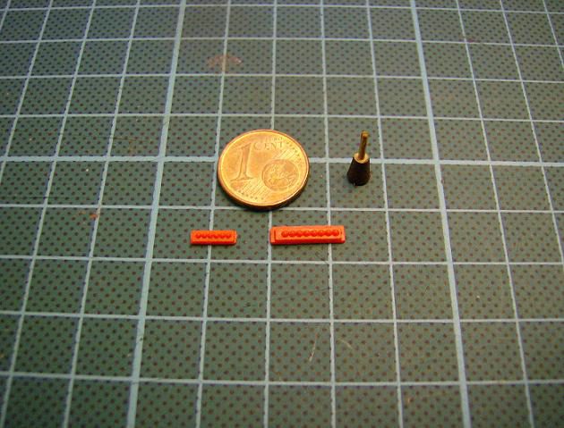

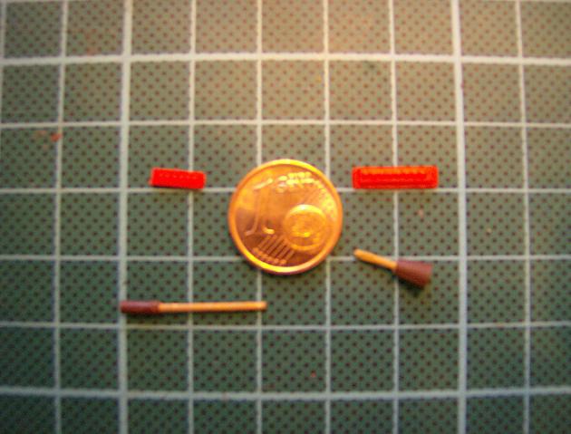

Ich wollte mich eigentlich gleich auf den Weg in die nahegelegene Metropole machen und da u.a. nach geeignetem Material suchen
um die Kugelständer bei den Geschützen etwas schöner darzustellen als das die Originalteile von Heller können...
An Gardinenblei hatte ich da ursprünglich gedacht...
...aber...
... nachdem ich mir die Originale jetzt endlich mal genauer angesehen hab, kann ich mir beim besten Willen NICHT vorstellen,
dass die Kugeln im Gardinenblei SO klein sind.
Damit Ihr seht was ich meine hier mal ein Bild der Originalteile:
Links unten liegt der Kugelhalter eines 8-Pfünder-Geschützes, rechts der eines 12ers.
Rechts neben dem Cent steht ein (bereits lackierter) Luntenbecher, wie er für beide Geschützarten verwendet werden soll.
Als ich die alle ausgepackt hab, hab ich laut gedacht:
"Die müsste man eigentlich weiß streichen und je eine bei den Mannschafttoiletten aufstellen - sähen dann ja aus wie Klobürsten."
Darauf kam von meinem Frauchen nur ganz trocken:"Dann musste die aber auch schon in Dixie-Blau streichen..."
Da is mir dann kurz nix mehr ein- und der Pinsel aus der Hand gefallen vor Lachen...
(Nein - es wird kein schwimmender Toilettenwagen!)
Aber zurück zum Thema.
Die Luntenbecher sind zwar -wie gesagt- nicht die schönsten, gehen aber noch irgendwie.
Aber wie zum Geier ersetzt man die Kugelständer realistisch!?
Spontan fällt mir nämlich absolut nix ein was so kleine Kügelchen zu bieten hat...
Oder glaubt Ihr, dass die schon in Ordnung sind,
wenn erstmal Farbe drauf ist und ich einfach nur wieder den Wald vor lauter Bäumen nicht sehe?
Wenn da jetzt jemand ne Idee hat - immer her damit!

Moin Glomox,
wenn du schon ersetzt, dann könntest auch noch recherchieren, ob diese Halter eigentlich die richtigen sind.
In den französischen Foren sieht man auf Schiffen dieser Zeit meist dreieckige Halter mit 10 Kugeln, ähnlich den Teilen, die beim Billard verwendet werden.
Für die Kugeln hatte ich für Eigenbedarf an meiner Vioctory bereits folgendes ergoogelt: "Mini Perlen 1mm Silber" aus dem Nagelstudiobedarf. Habe aber noch nicht bestellt und weiß nichts zur Qualität, also Rundheit und Größenkonsistenz.

Moin Jens! :wink:
Ich wüsste da vielleicht was... meine Freundin holt sich von ihrem Homöopaten immer Globuli (homöopatische Medikamente)! Die sind zumindest seeeeeehr klein und aber auch seeeehr rund! Darfst Du nur nicht mit Wasserfarbe bemalen, die lösen sich sonst auf!!! :abhau:
Ist das was??

Freitag, 23. April 2010, 09:30
Hallo Jens!
Geh mal ins Angelfachgeschäft: dort gibt's Bleikügelchen für die Angelschnur als Gewichte - von 0,5 gr bis 2 gr zum Klemmen; die sind auch relativ rundgegossen, nicht so teilweise oval wie die Gardinenkügelchen.

Moin Jens, :wink:
als Alternative zum Angelladen, würd ich mich mal im Kugellagerbereich umsehen. Da gibt es auch sehr kleine Ausführungen und die sind garantiert rund.

Freitag, 23. April 2010, 11:51
Gibt es das Anglerblei auch ohne diesen Einschnitt? Außerdem wird immer wieder von sich zersetzenden Bleiteilen berichtet.
In der Jugend hatte ich immer aus den leeren Pelikan- und Geha-Tintenpatronen die Verschlusskugeln herausoperiert und für meine Airfixsoldaten genommen :-)

Freitag, 23. April 2010, 11:59
Salü!
Leider sind diese Bleikugeln immer mit dem Einschnitt versehen, in diesen Schnitt soll ja die Angelschnur eingelegt werden; aber wenn man diese beiden "Fast-"hälften zusammendrückt und den Stoß ein wenig abfeilt, kann man die Ternnung nicht mehr erkennen; zumal man ja mit etwas dunkler Farbe drüber gehen kann.
Genau an diese Füllerpatronenkugeln hatte ich auch schon gedacht! :) Sind wohl aber zu groß! :nixweis:
Bekommt man eigentlich irgendwo die Kugeln, die vorne in Kugelschreibern sitzen?? Die könnten passen, denk ich... :idee:

Freitag, 23. April 2010, 12:26
Hi Jens, :wink:
hab noch Kunststoffkugeln ohne Bohrung in 2,1mm.
Hab sie bei meiner Maria verwendet.
Falls die passen, könnt ich sie Dir schicken !

Freitag, 23. April 2010, 12:34
Hallo Holger,
wo hast du die her, bzw. für was waren die gedacht?
Gruß, Daniel
230
Freitag, 23. April 2010, 12:43
Hi Daniel,
sind aus einem normalen Bastlerladen. Für was die eigendlich gut sind weiß ich nicht, da sie ja wie gesagt keine Bohrung haben. Lassen sich aber gut bemalen. Ich hatte sie mit Revell Eisen in einem Töpfchen zusammengemischt und immer wieder durchgerührt, so das sie nicht zusammenkleben.

Aber jetzt was anderes.
Heller hat zwar an diese dämlichen Reservekugelhalter und die Luntenbecher gedacht,
aber alles andere an Werkzeug haben sie nicht dabei gepackt.
Wer sich jetzt seinen Mondfeld zur Hand nimmt, der wird auf Seite 187 eine ganze Menge Werkzeuge finden,
die irgendwie an Daniel's "Inquisitionswerkzeuge" wie Drake sie so treffend nannte aus den kleinen Geheimnissen der Schiffsbauer erinnern.
Die alle maßstabsgerecht nachzubauen - und dann auch noch an Deck zu verstauen würde sicherlich nicht nur den Rahmen sprengen,
sonder übersteigt mein handwerkliches Talent dann doch um Längen.
Aber wenn man sich in St. Wolframs Bibel die "Ramme" (Seite 187 Werkzeug Nr. 2) ansieht, so sollte die doch zu bewerkstelligen sein.
Ein erster Versuch aus Polystyrolstreifen sieht so aus:
Sowas herzustellen ist keine Arbeit und das Teil läßt sich auch noch irgendwie an Deck verstauen.
Was haltet Ihr davon?
