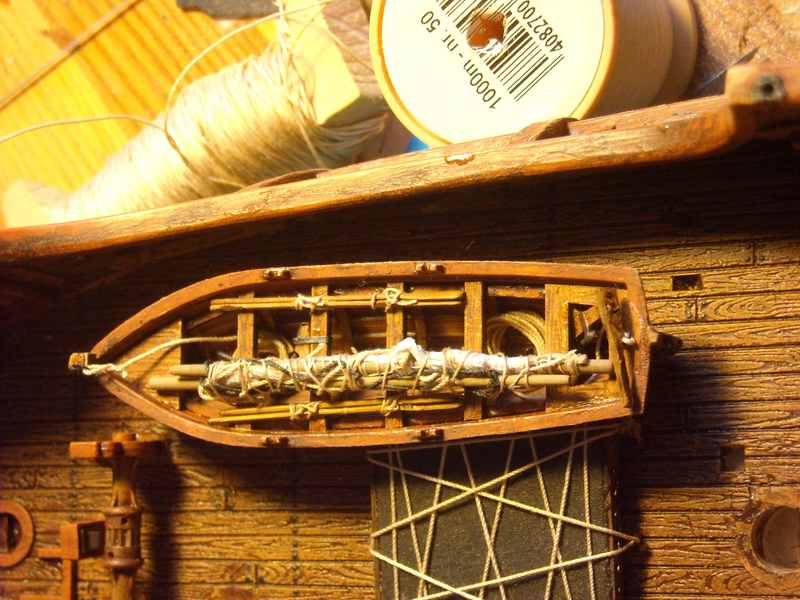

Sind die vorgesehen oder Dein Eigenbau? Ich mag es immer, wenn Modelle mit ihren ganzen einzelnen Details dem Betrachter kleine Geschichten erzählen, bei Dir ist das eindeutig der Fall, das macht Freude! Insofern bin ich gespannt, was Du noch so zauberst.

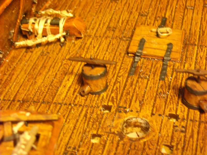

. Das "Steady-Standing-Stand-strong-Plateau-Fundament" kriegt man für Betinge und ähnliche Kollegen übrigens sehr gut hin, wenn man vor Ort zentriert an der Klebestelle ein Loch durchs Deck bohrt, von unten einen dünnen Nagel einklebt und in die Betingbalken ebenfalls ein entsprechendes zentriertes(!)Loch von unten bohrt. Dann brauchst Du nur noch die Beting auf die Nägel zu kleben, das hält Bombe! Habe ich bereits mehrfach so gemacht, allerdings öfters bei relativ schwachbrüstigen Knechten, damit die nicht wegbrechen!Aber so was richtig neues dürfte ich Euch damit wohl auch nicht verraten...
