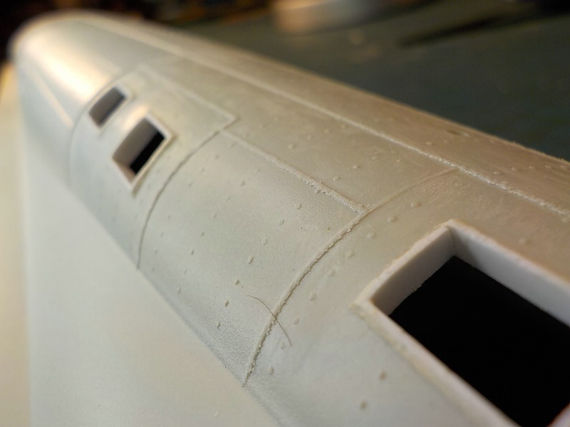

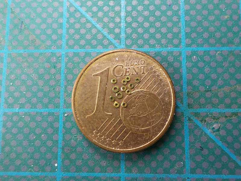

Die Rahmen für die Flutventile sind fertiggestellt und eigentlich wollte ich nun die Ätzteile in den Rumpf einkleben.

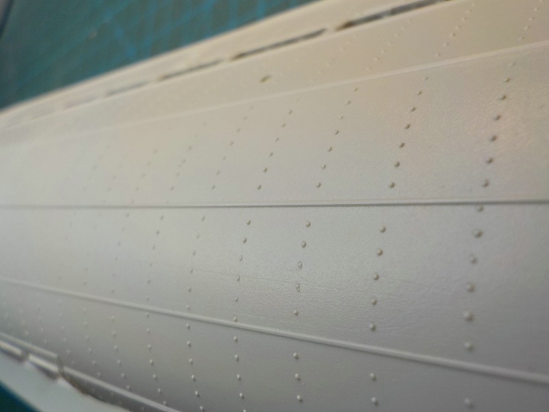

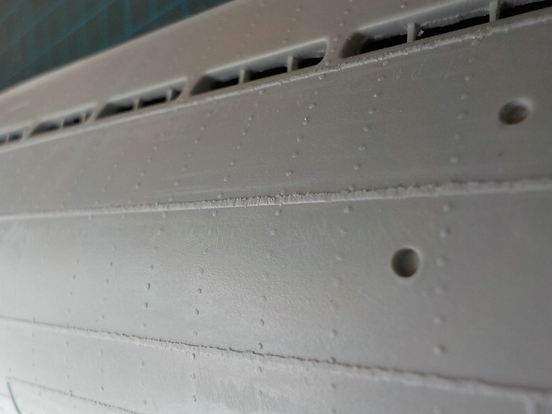

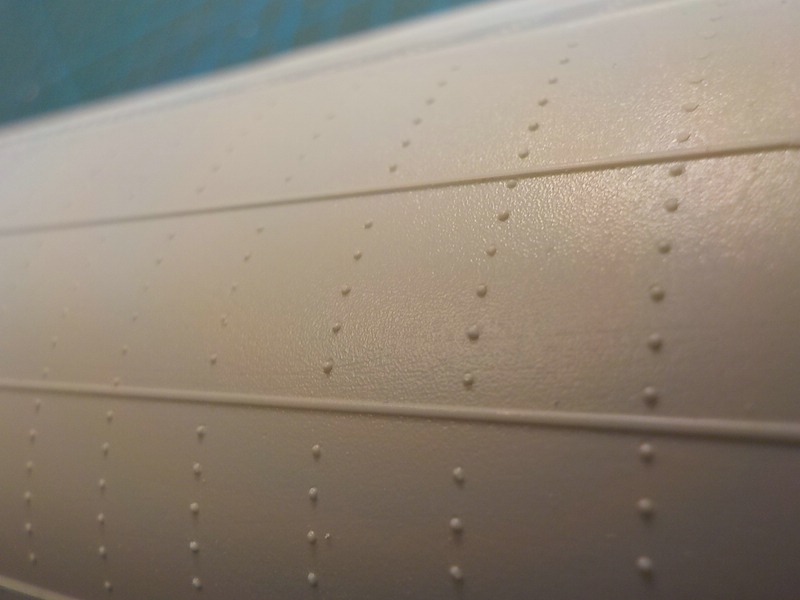

Bei genauem Betrachten des Rumpfes gefällt mir aber Revell´s Darstellung der Nieten und Schweissnähte nicht.
Die Nieten machen das Boot zum „Kugelfisch“ … sind zu groß und zu erhaben geraten, und die Schweissnähte erinnern mich mehr an Zierleisten.

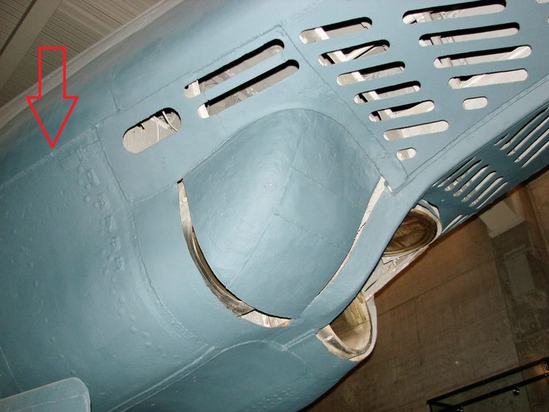

Sucht man diese markanten Details auf Originalfotos oder im Museum-Boot …. Sind diese nicht zu entdecken bzw. zeigen Bilder wies aussehen soll.
Nun habe ich auf der Rückseite begonnen, ein 10 cm langes Teilstück zum Testen mit 600er Schleifpapier die Nieten flach zu schleifen und mit einer Diamant-Feile den Schweissnähten zu Leibe zu rücken.
Die Makros sind extrem und gnadenlos…. für das freie Auge ist diese Veränderung gerade mal wahrnehmbar. Ich denke einmal, ich werde nach einer Grundierung entscheiden, ob ich das dann nacharbeite…..U 505 war ein altes U-Boot und dementsprechend wird die Lackierung und Alterung ausfallen.
Denkaufgabe: 10 cm Bootsläbge….. ca 1/2 Stunde Arbeit….. macht bei 2 Bootshälften 212 cm Rumpf ?? Stunden

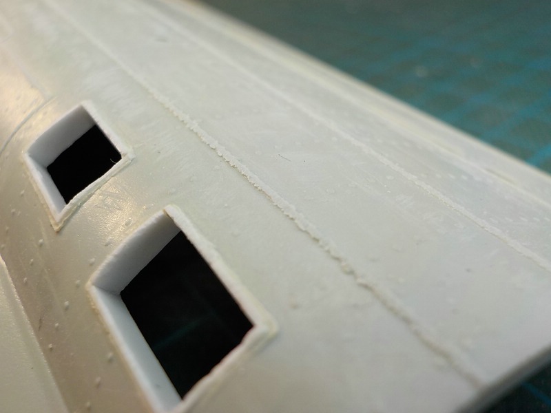

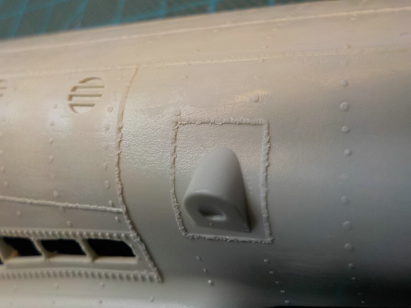

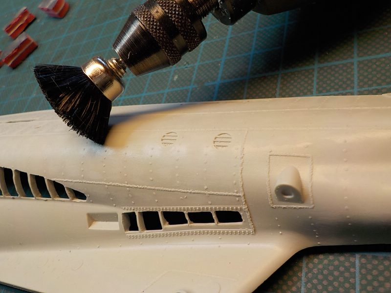

Vorweg: die Zeiteinschätzung für die Korrektur des Rumpfes war schlichtweg von mir unterschätzt. Hier kann man getrost das Doppelte an Zeitinvestment einkalkulieren, um den „Ausschlag“ am Rumpf loszuwerden……
Nun aber zum Baufortschritt:
Im ersten Bild seht ihr mein Werkzeug dazu: Feilen ist schon klar, habe ich nur für die Schweissnähte verwendet…..…. Das Beste zum Abschleifen der Nieten war ein Fingernagel-Feilenpad aus dem Drogeriemarkt.
Zwischen den beiden Sandpapierlagen befindet sich eine Schaumschicht und dämpft unterschiedlich einwirkenden Schleifdruck ab.
Um in den kleinen Feldern mit dem Schleifkörper optimal zu navigieren, habe ich mir unterschiedlich große Stückchen abgeschnitten (Mikro-Schleifschwamm würde das Jochen wohl nennen )
Nach einer gefühlten Ewigkeit (ähnlich wie beim Flutschlitzöffnen) war die erste Bootshälfte fertig und wurde mit einer Nylonbürste nachgearbeitet (poliert).
Hier nun ein paar Bildern mit dem neuen „Look“ !

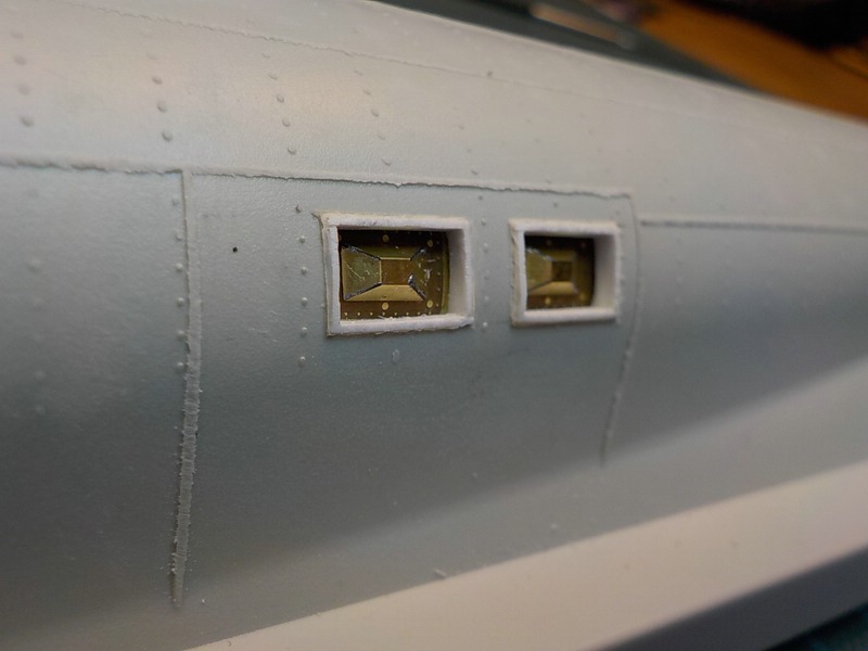

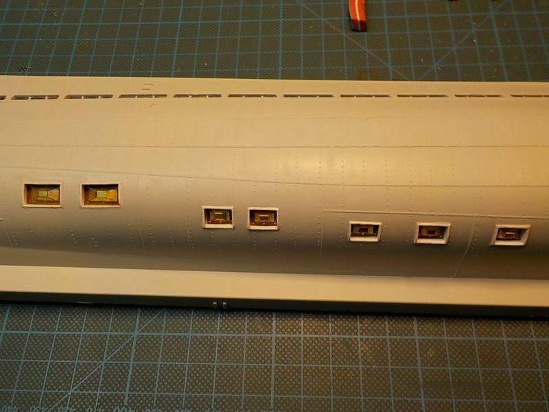

Danach ging es an die Ventile einkleben. Um die Kleinteile von hinten her besser einkleben zu können, habe ich diese vorweg auf einem Zahnstocher fixiert.
Verwendet wurde Superkleber-Gel….. das läuft nicht ungewollt irgendwo hin…. welches auf dem Bootskörper innen aufgetragen wurde, nun noch das Ventil angedockt, und danach hinten die Kleberreste mit einem Q-Tip abgenommen (funktioniert wunderbar)
Noch ein paar Impressionen

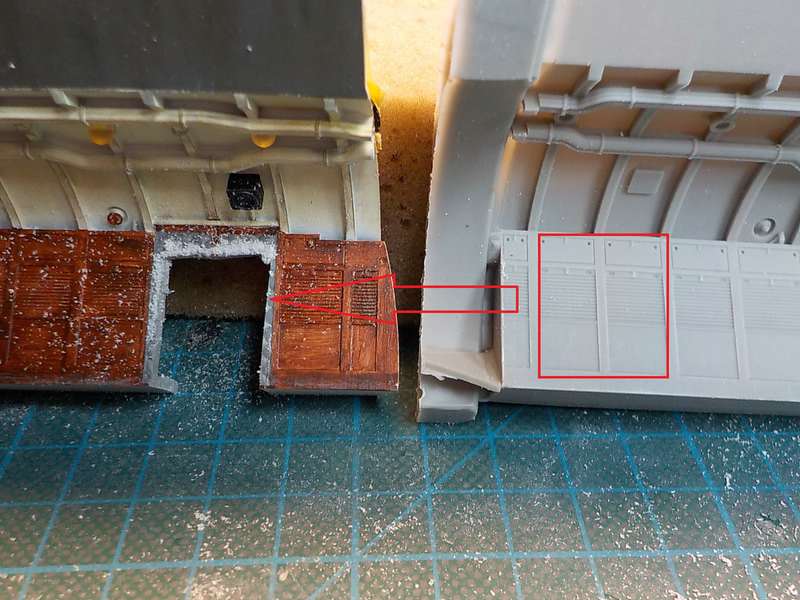

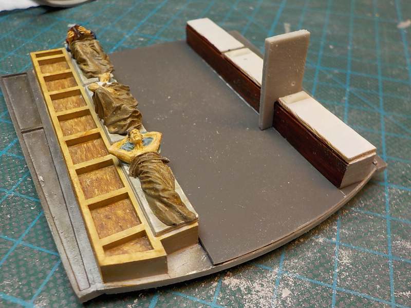

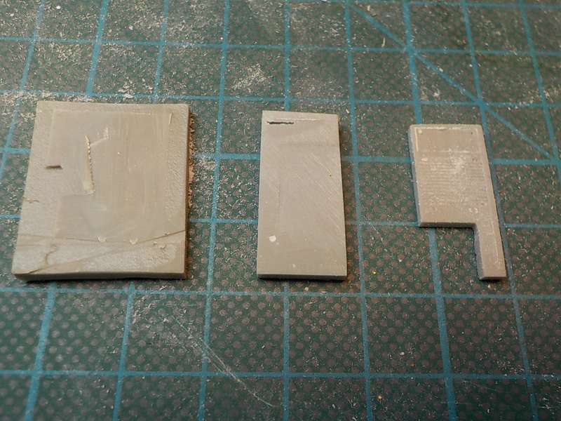

Nach reiflichen Überlegungen, wie ich das fehlende Mobiliar in der Sektion ergänze war für mich der Kauf einer zweiten selben Sektion das Vernünftigste. Da ich keine Ahnung vom Formenziehen und Abgießen in dieser Kleinstheit habe, auch das Nervenschonendste. Für einen reinen Scrachbau sind die Spinde und Betten zu detailiert…
Na dann… los geht es:
Von der Bodenplatte wurde der Streifen mit den Betten abgetrennt.
Danach … oh Schmerz … wurde die bereits fertig bemalte, gealterte, versiegelte Rückwand von dem als Matratze getarnten Vorhang des nochmals getarnten Museumseingang befreit.
Von der jungfräulichen Rückwand wird nun das notwendige Stück herausgetrennt und …..
…….. das schauen wir uns beim nächsten Mal an…..

Nachdem Malte mir neulich eine Unterstützung bezüglich Gestaltung der Inneneinrichtung gab, ich aber bereits schon wieder fast fertig war, wird eben wieder alles anders….
Zum Glück hat sich in meiner Box schon einiges an Abfällen angesammelt, sodass ich nun die fehlenden Teile nachbauen kann.

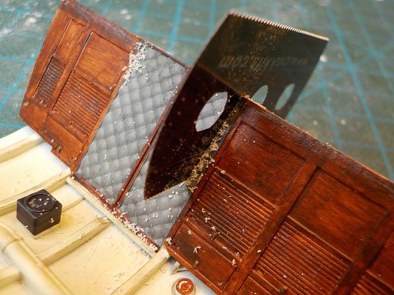

Beginnen wir mit den hinteren unteren Betten…..
Die vom Bausatz abgetrennten Betten hatten einen großen Lufteinschluss und waren nicht zu verwenden.
Also Eigenbau….
Der von den Museums-Restauratoren eingebaute Niedergang für den Eingang wird mit einem 0,5 mm Sheet geschlossen.
Die Matratzen samt Kissen wurden vom Bausatz abgetrennt und aufgebracht
Dann geht es an die Zwischenwände
Die vorderen (um einen ergänzt) Spinde kennt ihr ja schon…..
Um die Spinde an den Belüftungslöchern aufzuwerten, habe ich was Kleines gefunden:
Und so sieht das dann an den Spinden aus. Man möge über den vielen Schleifstaub hinwegsehen, habe ich erst jetzt auf den Makros gesehen....
Diese kleinen Pe-Teile werde ich auch an der Rückwand verwenden.
Jetzt kommen dann noch die oberen Betten , die Trennwand zum Oberfeldwebel und das Waschschränkchen dran…..
Die Trennwand kann nicht wie geplant positioniert werden, da sich dort bereits ein Led befindet…..aber das krieg ich auch noch hin…..
