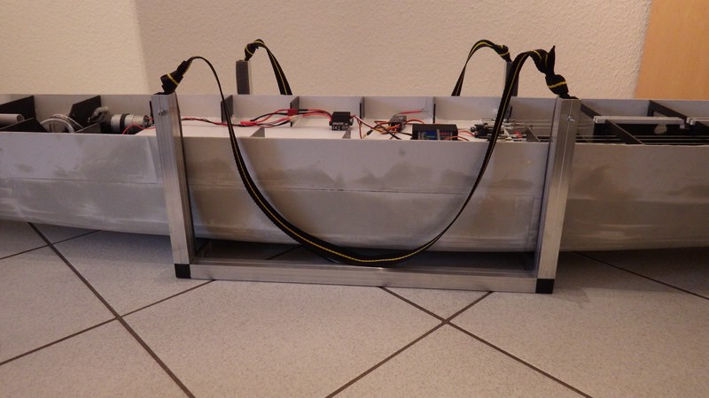

heut hab ich erstens was zum Thema Logistik :D Da in Kürze die erste Wasserung bevorsteht mußte natürlich ein vernünftiges Tragegestell her. Selbiges entstand aus Aluminiumprofilen vom Baumarkt um die Ecke und eignet sich zum Tragen, Präsentieren und Montieren

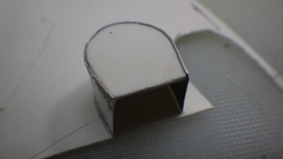

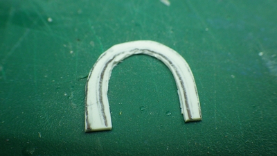

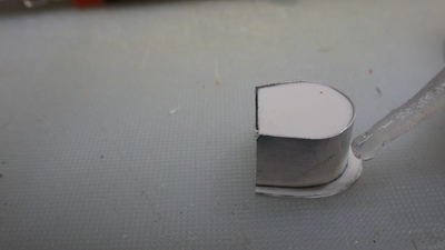

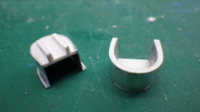

Heute mal was Praktisches zum Nachmachen , der Bau eines Balkons mit Balustrade
Nach dem Ausschneiden des Bodens aus 1.5 mm Polystyrolsheet und der Balustrade aus 0.4 mm Lithoblech ( LÄnge grob zugeschnitten) wird die Balustrade zunächst mit einem Tropfen dünnem Sekundenkleber angeheftet
Die Arbeit erledigt man am besten auf einem alten Küchenarbeitsbrett , da haftet der Kleber nicht.
Nach dem Trocknen ( mit Aktivator in Sekunden) wird das Blech vorsichtig um den Boden gebogen und dabei von innen mit dünnem Sekundenkleber angeheftet. Der Kleber läuft perfekt zwischen Poly und Lithoblech.
Anschließend ritze ich das überstehende Ende exakt mit dem Cutter ein und breche es ab
jetzt kommt die Brüstung an die Reihe. Dazu lege ich das Teil auf eine 0.6 mm Polyplatte und zeichne die Umrisse grob auf ; jetzt außen 3 mm zugeben und auch innen etwas zugeben, dann ausschneiden
als nächstes lege ich den Balkon umgekehrt auf um von außen dünnen Sekundekleber aufzuträufeln, der Kleber verteilt sich von selbst
jetzt kommt ein Schritt, der Fingerspitzengefühl verlangt . Mit dem Dremel und einem Rundschleifkopf werden der Überhang innen und der Überhang außen auf das Richtige Maß abgeschliffen. Das kann man natürlich auch mit einer Diamantfeile erledigen , aber so gehts schneller
jetzt noch die Träger ankleben , alles nochmal fein beschleifen und am Modell anbringen, das wärs. Mit etwas Übung brauchte ich ca 30 Minuten für einen Balkon

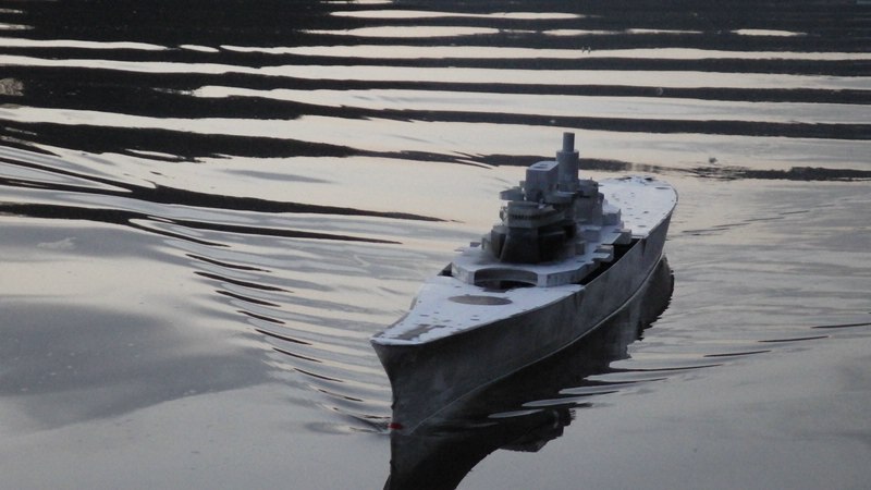

Heute war es soweit, hinaus zum See zum Stapellauf.
und es hat alles funktioniert wie geplant, das Aufballastieren mit Wasser und die Geschwindigkeit - 60 Meter/Minute sind locker zu überbieten - . Und auch die Wendigkeit läßt nicht zu wünschen übrig. Die rote Linie markiert die zukünftige Wasserlinie . Im Bug habe ich zwischenzeitlich noch 400 g Blei untergebracht. Den Rest werden die Auf- und Einbauten besorgen.

Gratulation!
Auch das Wellenbild sieht gut aus!
Und das Spachteloutfit könnte glatt als Tarnanstrich durchgehen...

Und siehe da.....es schwimmt ;)
Sehr schöne Arbeit bis hierhin, mal sehen, wie es weiter geht.

Klasse, es schwimmt! :ok: Wassertaufe gemeistert! Glückwunsch zum nicht untergehen! :D

Stapellauf... von mir auch herzlichen Glückwunsch :rrr:
Hast hoffentlich eine Flasche Sekt dabei gehabt....ein Eisbrecher musste zum Glück ja nicht vorausfahren... ;)
Wellenbild: Na ja..Klassisch Modell eben....einen Augenblick hatte ich Gedanken, wie man die Bugwelle vergrößern könnte...Wings?.....Blödsinn...war nur ein Gedanke...

super Fahrbild!
Aber entweder ist der See so groß, oder Dein Riesenpott scheint geschrumpft zu sein. ;)
Ja, Größe ist eben auch relativ.

Es fehlt halt der vergleich,. Der kahn ist mir gross genug, fuenf cm laenger und ich bräuchte einen Anhaenger von 3metern laenge ;(

.... Hans-Jürgen. Das sieht ja Mal ganz toll aus. Gratulation zum Stapellauf. Ich frag mich nur, was Du gemacht hättest wenn der Pott mitten auf dem See zum stehen gekommen wäre.
Zum Rausschwimmen wäre es ja etwas zu kalt gewesen.

Ich vertraue eigentlich meinen Baukuensten aber ein wenig Thrill schadet nicht, im worst case haette ich meinen alten Trockenanzug ausgepackt (war mal Katamaransegler) und mich in die Fluten gestuerzt. Der See ist nicht tief an der
Stelle, man kann relativ lange stehen.

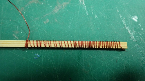

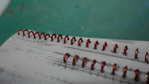

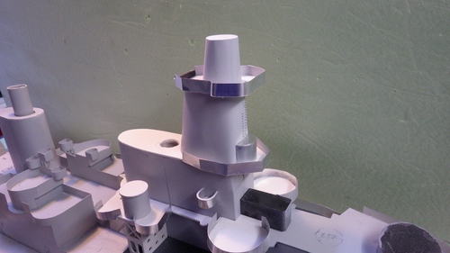

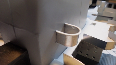

Heute hab ich mich mal mit den einzeln angebrachten Steighilfen am vorderen Turm beschäftigt
Als Bohrschablone hab ich einen Streifen Lochplatine verwendet , die Löcher wurden mit einem 0.6 mm Bohrer gebohrt
Die Steigbügel wurden recht maßstabsgetreu angefertig idem ich 0.5. mm Lackdraht fest um eine 1.5 mm dicke Kiefernleiste wickelte, anschließend mit dem Hämmerchen noch etwas die Kanten bearbeiten und mittig mit dem der Diamanttrennscheibe auftrennen.
Das Ergebnis
Und so sieht das ganze dann am Turm aus. Die etwas versetze Reihe rechts sieht übrigens auch so im Original aus. Nicht daß ihr denkt, ich hätte beim Bohren geschielt 8|

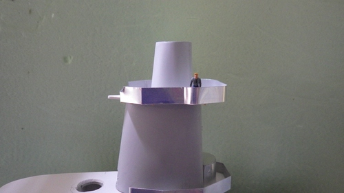

der Hauptturm incl Balkonen, Böden : 2 mm PVC, Balustraden: Lithoblech. Das zweite Bild zeigt einen Offizier als Größenvergleich.

Was für ein Tempo!
Und wieder mit Figur :ok: Gefällt mir alles ausgesprochen gut.
Alles sehr akkurat und scharfkantig gearbeitet. Allein die Brüstungshöhe empfinde ich als etwas zu niedrig (oder Figur zu groß).
Noch `ne Frage: Deine rechte Leiterreihe am Schornstein verläuft im unteren Bereich nicht parallel zu Deinem Bleistiftstrich. Gewollt?
(Ich meine nicht die versetzten Stufen)

Du hast ein scharfes Auge, die bruestung ist bedingt durch die 2mm starke bodenplatte optisch ca 1mm zu niedrig und die Figur hat den massstab 1/87 ist also ca 2 mm zu lang. Die leiter ist um die biegung gelaufen da die Schablone sich leider nicht an der Woelbung anschmiegen kann. Lackiert und ohne Hilfslinie faellt es nicht wirklich auf. Ich mach mal noch eine Nahaufnahme im lackierten Zustand

eigentlich wollte ich mich nicht mehr zu Wort melden, da du oft nach Lösungen fragst und dann am nächsten Tag doch dein eigenes Ding präsentierst.
Warum fragst du dann? Zudem deine Lösung doch bereits längst existiert hat.
Aber egal.
Die Art wie du ein Modell baust ist für mich sehr gewöhnungsbedürftig,
was aber nicht entscheidend ist, wenn zum Schluss was Vernünftiges dabei herauskommt.
Was ich fragwürdig finde, ist der Trend sich einen Kartonmodellbaubogen zu kaufen, anstatt Geld in vernünftige Pläne zu investieren. Das ist für mich mehr als unprofessionell.
Wenn ich aber sehe, dass du dir keine Gedanken machst nur ein paar Steigeisen sauber herzustellen und ebenso am Modell anzubringen, muss ich sagen das sieht Scheiße aus.
Ich kann die Lobhuddelei der anderen nicht verstehen. Klar, jeder baut so gut er kann, bei mir ist auch nicht alles super gut.
Aber wenn ich etwas abliefere was suboptimal ist, wird es durch Beifallklatschen nicht besser.
Versetzte Steigeisenreihen sind oft zu finden. Dass sie aber so einen fließenden Verlauf, wie an deinem Modell des vorderen Kamins machen ist Blödsinn.
Habe dir mal zwei Bilder eingefügt. Originalaufnahme der Missouri 1944. Beim original nicht so gut zu sehen das Auflösung zu gering
Dort sind die Steigeisen an dieser Stelle nicht versetzt und gleiche Stelle an meinem 1/96er Modell nach Plänen direkt von der Marinewerft San Diego gebaut.
Auch da ist die Reihe gerade ohne Versatz. Und es sieht kantig und vernünftig aus.
Ich erlaube mir die Kritik, da ich selbst das gleiche schon gebaut/hergestellt habe und somit weiß von was ich rede und nicht nur Theoretiker/Modellbesprecher bin.

Du hast natürlich mal wieder Recht . Auch 4 mm breite Leiterbügel sollten rechteckig sein. Ich bedauere außerordentlich, nicht Deinen hohen Qualitätsansprüchen gerecht zu werden. Ich bin halt nur Mediziner. Meine technischen Fähigkeiten sind daher begrenzt. Spaß hab ich beim Bauen aber schon. Mit den beiden Bildern kann ich leider nicht viel anfangen. Sie zeigen nur die rechte bzw linke Seite des Turmes , die betreffenden Leitern befinden sich aber vorne.

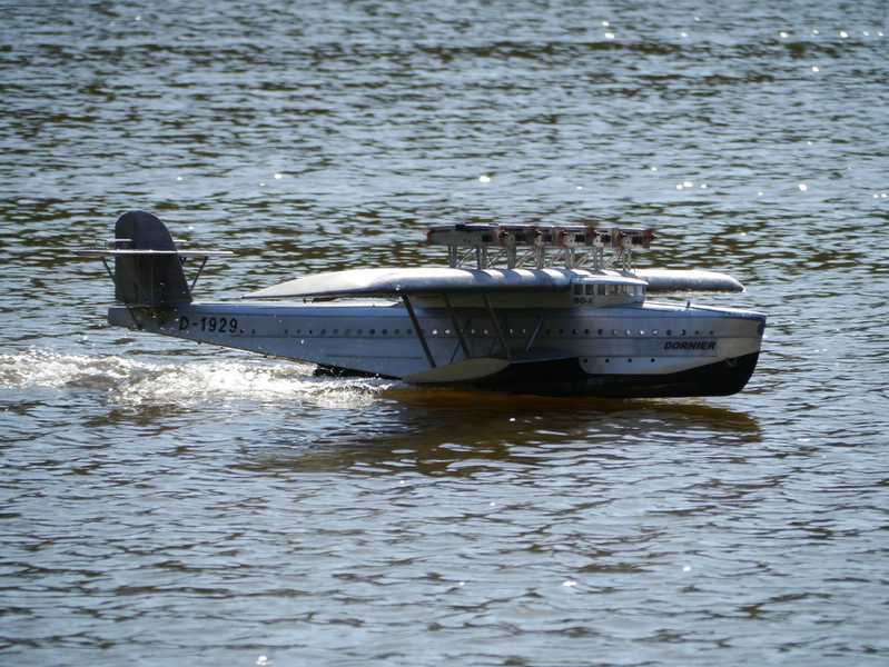

p.s. Papiermodellbaubögen find ich so schlecht nun eigentlich nicht , zum Beleg noch ein Bild meiner DO - X . Die habe ich auch nach einem Papiermodellbaubogen konstruiert. Sie hat 230 cm Spannweite, ist wasserstartfähig und fliegt ganz passabel. ;) --> https://youtu.be/FE-lkghcO_M
