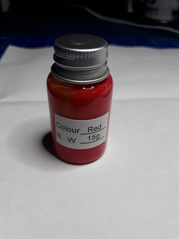

Heute kam die 40 mit der ersten Farbbuddel (Blau) heraus. Diese Ausgabe war überlastet von Bauteilen. Ein Tankstutzen, ein kleiner Deckel und drei Schläuche. Ich habe eindeutig den

ja genauso sah meine Flasche, allerdings mit der roten Farbe aus.
Bin am überlegen ob ich das reklamiere.

Wird wohl wenig Sinn haben, da die Flaschen maschinell verschlossen werden. Versuchs.

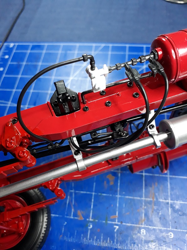

Dienstag, 30. Oktober 2018, 08:16
Guten Morgen zusammen. :wink:
Weil morgen ein Feiertag ist, habe ich heute beim Kiosk nachgefragt, ob schon was da ist. Und siehe da, die 41 vom Laster war da. Der Mustang noch nicht. Muß ich
Donnerstag noch mal nach fragen.

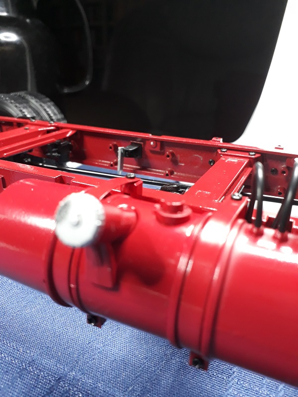

Die rote Farbbuddel ist diesmal ganz geblieben. Wunderbar. Dafür war der lange Stecken vom Deckel 41B abgebrochen. Kurzerhand mit einem Tropfen Sekundenkleber
wieder repariert. Der Rest der Schmierpumpe ließ sich fix zusammen bauen.
Habe mir nochmal Gedanken wegen dem Koppelbolzen gemacht. Die Federn lasse ich weg, hatten sowieso keinen Zweck gehabt. Wenn ich das Kupplungsmaul umbaue,
könnte es aufwendig werden oder teuer. Da erinnerte ich mich an die Modellbahn, wo der Tender mit einer geöffneten Kupplung versehen war. So konnte man den Tender
mit leichtem Druck an die Dampflok ankoppeln. Werde es wahrscheinlich auch so machen, wenn ich einen Anhänger selber bauen würde.

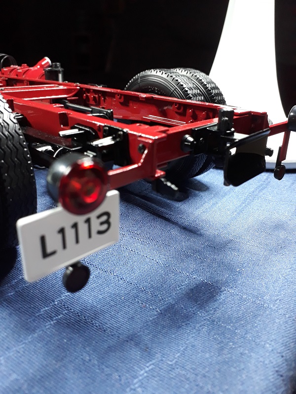

Die aktuelle 44 hatte zwei Rückstrahler und ein Nummernschild dabei. :roll: :(

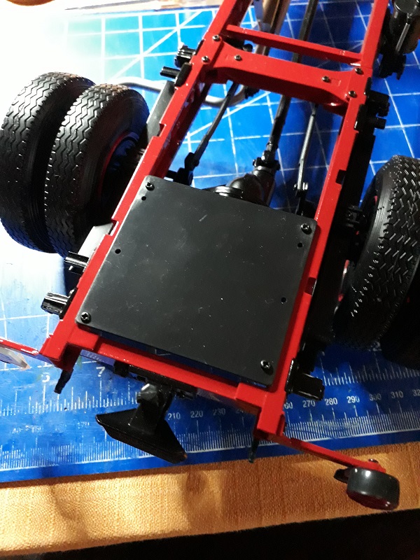

Mittwoch, 5. Dezember 2018, 13:04
Hallo Klaus. :wink:
Das weiß hier wohl keiner. Da mußt Du wohl bei Hachette anfragen.

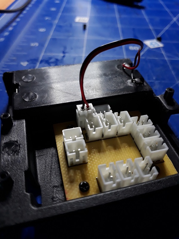

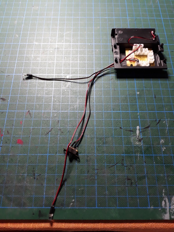

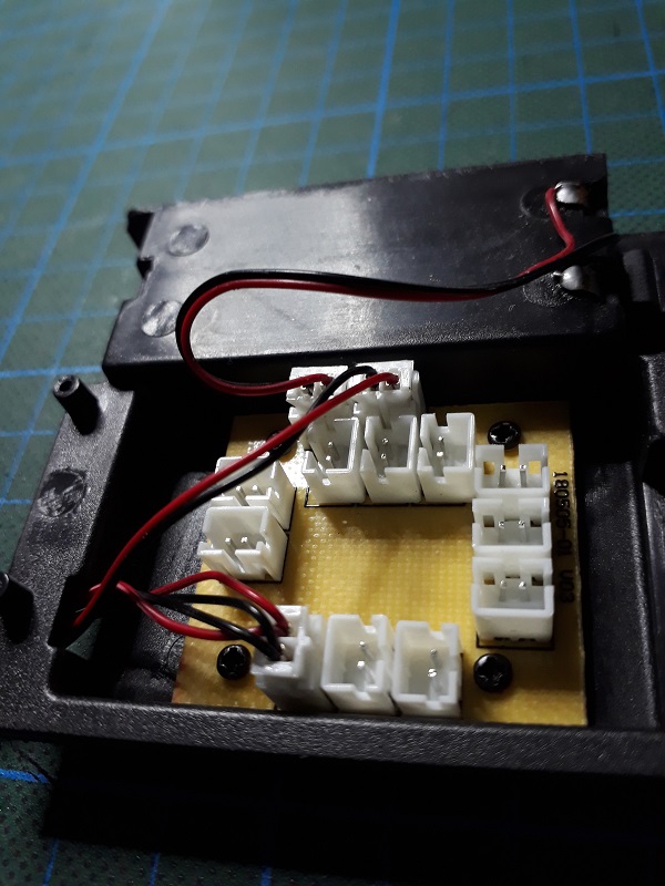

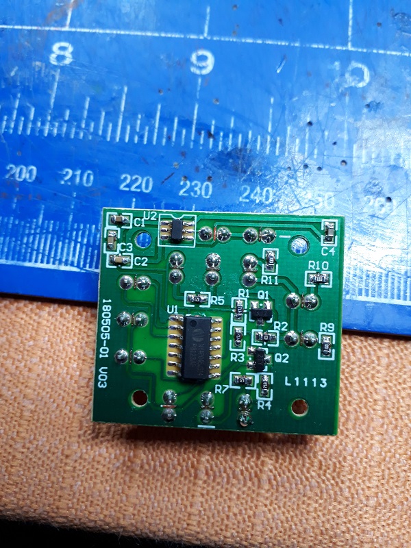

Heute früh habe ich die Nummer 46 vom Benz abgeholt. In ihr war die Abdeckplatte, das Batteriefach und die Mini-Platine enthalten. Da möchte ich auf einen Fehler hinweisen,
der bei mir aufgetreten ist. Laut Bild Nr. 05 ist bei gestecktem Stecker das rote Kabel links und das schwarze rechts. Bei mir sind die Kabel anders herum. Den Stecker kann man
nur in einer Richtung einstecken. Also kann ich nichts verkehrt gemacht haben. Ob sich eine eventuelle Umkehr der Stromrichtung negativ auf die wenigen Schaltungen auswirkt,
wird die nahe Zukunft zeigen. Wie ist das bei Euch?

224
Mittwoch, 5. Dezember 2018, 16:05
ist bei mir ganz genauso - ich habe auch versucht, den Stecker "seitenverkehrt" aufzustecken, was natürlich wegen der Führungsnut nicht funktioniert. Möglicherweise kann man die beiden Kabel mit den Metallhülsen aus dem Stecker herausfummeln, aber ich befürchte, daß dabei etwas beschädigt werden könnte...ich werde mal einen Elektronik-Fachmann zu Rate ziehen und fragen, ob die Verpolung Auswirkungen hat.

ich kenne diese Stecker aus dem Modellbaubereich. Man kann mit etwas Vorsicht die Metallstecker ausclipsen und dann verpolt wieder einstecken.
Ich schätze, daß in den nächsten Ausgaben ein Hinweis kommen wird.
Da für z.B. die Beleuchtung wahrscheinlich LED´s verwendet werden, dürfte eine Verpolung zur Zerstörung von Bauteilen führen, aber so weit ist es ja noch nicht.

226
Donnerstag, 6. Dezember 2018, 11:15
Ist bei mir auch so. Das einfachste wäre natürlich, wenn man an der Batteriebox die Kabel seitenverkehrt anlötet. Der Stecker am anderen Ende bleibt dann original.
Ich habe Hachette mal angeschrieben und gefragt was richtig ist.

Topp Idee. Einfach und weniger gefährlich, als die Kabel aus dem Stecker zu quälen. Das ist besser.

bei mir sind die Kabelanschlüsse auch (scheinbar) vertauscht. Ich würde aber erst mal abwarten.
Die Bauanleitung für den Mercedes war nicht zu ersten Mal irreführend - siehe Stoßdämpfer und zuletzt das Bremsgestänge wie sich nun erweist.
Bevor man dann mal irgendwann eine Funktionsprobe mit der Elektrik macht, kann man ja auch einzelne Stecker wieder ziehen, die Anlass zu Zweifeln geben.
Schöne Grüße, Jok
Problem dabei ist, dass 1 Stecker "Anlass zu Zweifeln" gibt und das ist die Hauptstromversorgung. Bei falscher Polung kann das zum sofortigen abrauchen des Platinenchips führen ...... und dann ist eh alles vorbei.

231
Donnerstag, 6. Dezember 2018, 21:50
Hallo Jok. :wink:
Genau meine Meinung. Im Moment ist nicht bekannt, welche Richtung Erfolg verspricht. Warten wir es ab, ob in den nächsten Ausgaben etwas darüber erscheint.
Viele Grüße Bernd. :)
Beiträge: 11 438

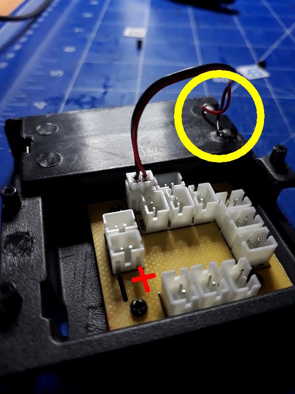

232
Donnerstag, 6. Dezember 2018, 22:09
Hallo Bernd. :wink:
Ich vermute mal das die Spannungsversorgung über die gelb eingekreisten Drähte erfolgt?
Dementsprechend markiere ich die weiteren Kontakte immer immer in den Farben der Drähte.
Plus in rot und Minus mit schwarz.
Anschließend würde ich , bevor ich irgend eine LED oder weitere Platine einstecke, die Polarität mit Hilfe eines Spannungsmessers überprüfen.
Das sollte man dann an allen Buchsen machen und diese dann Kennzeichen.
Ansonsten sieht es dann so aus.
Am Stecker kann man die Drähte leicht entfernen, indem man auf der blanken Seite mit einer Stecknadel in die Vertiefung drückt, in der man den blanken Kontakt sieht.
Sollten die Kontakte dann nicht mehr einrasten, dann kann man mit einem Skalpell oder spitzen Gegenstand die kleinen Metallaschen etwas heraus drücken.
Falls jemand nicht genau weiss wie es gemeint sind, kann ich davon mal Bilder machen.
Genügend Elektronikteile habe ich ja. :lol:
Gruß Micha.
233
Donnerstag, 6. Dezember 2018, 22:20
Hallo Micha. :wink:
Das werde ich machen. Danke Dir.
Viele Grüße Bernd.
234
Freitag, 7. Dezember 2018, 10:30
:eute, .... Leute. Im Batteriekasten liegen 2 Batterien. Der Pluspol ist der runde Nippel oben. Braucht man doch nur zu schauen, wie die Batterie eingelegt ist. Das rote Kabel ist am Pluspol; das schwarze Kabel am Minuspol. Die Batterien sind hintereinander geschaltet, damit wir auf 3 Volt kommen. Stimmt also alles. Die Frage die sich hier stellt ist doch nicht wo Plus und Minus am Batteriekasten oder am Stecker ist. Die Frage ist doch, wo an der Dose (also da wo der Stecker eingesteckt wird), Plus und Minus (richtig) ist. Lt. Bild der Bauanleitung ist Plus = "links". Lt. geliefertem Stecker ist Plus = "rechts". Ob ich die Kabel am Stecker oder am Batteriekasten tausche oder ob ich die Batterien verkehrt herum einlege ist doch völlige ohne Bedeutung, solange ich nicht weiß, ob "Plus" an der Dose "links" oder "rechts" ankommen muss.
Nehmen wir mal folgende Theorie an: ------------ Achtung Theorie -------------: Der Hersteller hat bemerkt, dass eine Fehlfunktion vorliegt. An der Platine wurde falsch gepolt. Er hat nachgebessert und die Verpolung durch verdrehen der Drähte am Stromstecker korrigiert. Der Hersteller hat nur vergessen, das Bild in der Bauanleitung zu ändern. --------------- Ende Theorie ------------. Problem: :schrei: ..... wir wissen es nicht! Wenn ich also die Platine ---------so wie es momentan ist, oder mit Tausch der Kabel ---------- unter Strom nehme, dann habe ich eine 50:50 Chance, dass es funktioniert oder abraucht.
Wenn ich also jetzt die Kabel tausche (Stecker oder Batteriekasten .. ist egal), dann muss ich mir doch sicher sein, dass das Bild in der Bauanleitung richtig und die Steckerbelegung demzufolge falsch ist. Woher nehme ich denn diese Information ?( ?( ?( ?(
Das "Gute" an diesem Modell ist für mich, dass man den Verteiler schnell tauschen kann, ohne das halbe Modell zu zerlegen.
Hachette scheint mit der Elektrik Probleme zu haben. Habe letzte Woche einen Golf GTI gebaut (Komplettbausatz). Mit einem der letzten Hefte war eine zusätzliche Platine dabei mit der man die Hauptplatine brücken muss. Funktioniert hat trotzdem nichts.
Im Kofferraum sind auch 2 Batterien drinn, also 3 Volt. Die gehen zunächst in eine Verteilerplatine unter der Rückbank. Vorne an der Sensorplatine gemessen und es kamen genau 0,8 Volt an. Also habe ich 3 Volt direkt auf die Vorderplatine gelegt. Die Lampen haben gaaaanz leicht geleuchtet. Sonst funktionierte nichts.
Dann 4,5 Volt drauf (wären also 3 Batterien), jetzt funktionierte alles; Motorsound, Lichter und Fernbedienung.
235
Freitag, 7. Dezember 2018, 12:44
Hallo zusammen. :wink:
Ich habe mir den Batterieanschluß und die Platine nochmal genauer angesehen. Der Auslieferungszustand bei uns allen ist meiner Meinung nach richtig. Der in der Bauanleitung falsch.
Die Minuspol ist links, der Pluspol rechts. Die Buchsen auf unserer kleinen Platine sind im Kreis angeordnet. Das bedeutet, das Minus außen rings herum anliegt und alle Plus in der Mitte.
Wo sie von den Schalteinheiten problemlos angesteuert werden können. Gut zu sehen auf der Rückseite der Platine. Sämtliche Strippen, die in den nächsten Ausgaben kommen, sind alle
schwarz rot. Also kann es zu keiner Verwechselung der Polarität kommen, wenn die Kabel alle wie der Batteriestecker gesteckt sind.

238
Freitag, 7. Dezember 2018, 20:57
Ich habe bisher nur still beim Bau des MB L1113 mitgelesen. Ein tolles Modell, aber mir wäre die Laufzeit des Abos bei weitem zu lang.
Zur Frage der Spannungsversorgung der zum Einbau anstehenden Platine:
Das Platinen-Layout zeigt es ganz deutlich: Die Fotos in den Beiträgen 223 und 232 zeigen den korrekten Anschluß des Batteriefachs.
Viel Spaß weiterhin beim Bau dieses Riesenteils. :ok:

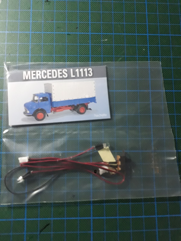

Heute kam, mit einem Tag Verspätung, die 47 mit den zwei Strippen an. Wie ich schon sagte, sind die Stecker alle in der gleichen Richtung bestückt.
Das wird sich auch nächste Woche nicht ändern, wenn die sieben Strippen kommen. Mein Kioskbesitzer Teilezulieferer mußte zweimal hinsehen, um die
Bauteile zu finden. In den Jahren, seitdem ich meine Sachen am Kiosk abhole, ist es nur ein einziges Mal vorgekommen, das tatsächlich keine Bauteile
im Beutel waren.

Chaos!!!!! Habt ihr die neue 48 ausgepackt. Einige Strippen haben vertauschte Kabel. Jetzt haben wir "den Dreck im Schachtel". Wie das funktionieren soll, weiß ich nicht.
Nächste Woche gibt es nochmal ein Schwung Kabel. Die machen dann den Irrsinn komplet.
