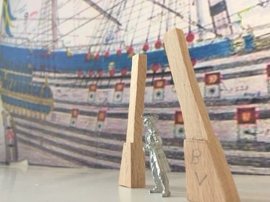

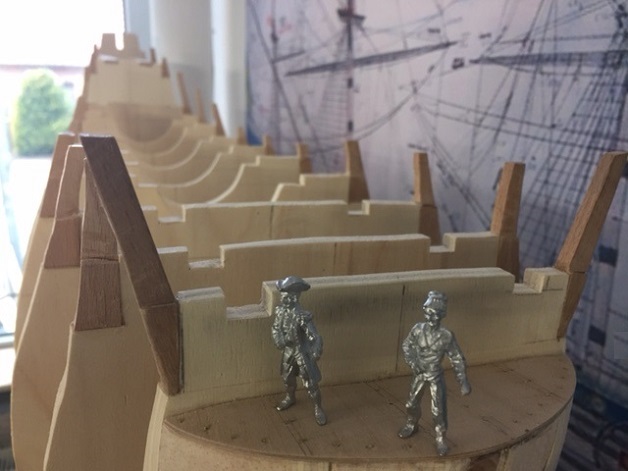

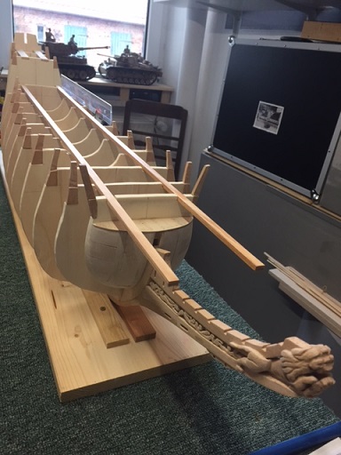

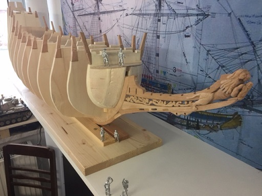

Großkampfsägetag beendet. Alle Konstruktionsspanten ausgeschnitten, vermessen und montiert.
Längsträger zur Kontrolle locker aufgelegt.
Die letzten zwei Spantköpfe aus Buchenholz gefertigt. Fototermin mit Kapitän.
Puhhh! Jetzt habe ich mir ein paar Tage Bastelpause verdient. :wink:

da hast ja ordentlich was weggeschafft in den letzten Tagen - schuat aber wirklich gut aus. :thumbsup:
Hast Du jetzt eigentlich alle Spanten mit Holzklötzchen miteinander verbunden? Die Bilder geben da leider nicht komplett Aufschluss darüber.
Ansonsten kann ich nur sagen: Weiter so :thumbsup:
LG Martin
258
Mittwoch, 2. August 2017, 21:01
Hallo Martin,
die Holzklötzchen, die Du meinst, befinden sich nur da zwischen den Spanten, wo die Masten zum Aufliegen kommen.
Also nur 3 Stück.
Alle Spanten untereinander werden mit besagten Längsträgern verbunden, die in den Bildern 1-3 zu sehen sind.
Hier allerdings erstmal nur lose zur Kontrolle eingelegt.

schönes Spantgerüst, vor allem wenn man bedenkt das die Spanten mit der Hand ausgesägt sind. Da kann einem der Arm schon lahm werden. :thumbsup:
Ich hätte noch einen Hinweis bevor Du die Spanten endgültig befestigst. Bei der Grösse und der Menge der Spanten empfehle ich Dir im Unterwasserbereich, bzw. wo nicht zu sehen ist die Spanten innen noch von überschüssigen Material zu befreien. Dadurch wird der Rumpf im Rohbau um einiges leichter denn es kommt noch einiges an Material drauf und das Gesamtgewicht wird gerade durch Deine Auswahl an Holz (Buche ist schwer), welche völlig in Ordnung ist, nicht weniger. Versuche Dein Spantgerüst so leicht wie möglich zu machen um Dir später das Händeln des Modells nicht unnötig zu erschweren. Ich habe bei meinem "Löwen" auf diese Weise das Gewicht halbiert ohne Stabilität einzubüssen.
LG Patrick

Aber die Spanten sind am Kiel ja schon festgesetzt. Nur oben kann man sie eben auf Grund ihrer Größe noch etwas zurechtdrücken.
Hier geht es aber nur um 1-2 mm. Da ist ein Materialwegnehmen im unteren Bereich leider kaum noch oder nur sehr schlecht möglich.
Ich werde den Rumpf heute Abend mal wiegen, und da ich das Beplankungsmaterial für Rumpf und Oberdeck schon da habe,
kann ich das zu erwartende Endgewicht (ohne Bewaffnung) in etwa abschätzen.
