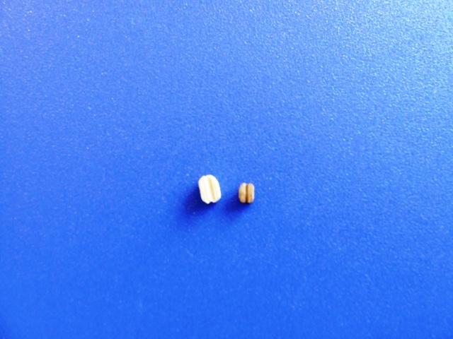

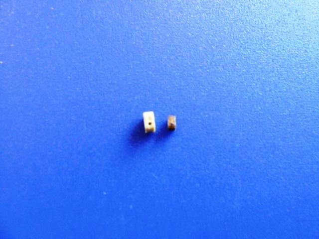

Das mit den Jungfern is eigentlich schnell erklärt:
Ich hab diesen fertigen Teilen im Vorfeld nicht so richtig getraut. Soll heißen ich war mir nicht sicher, ob die wirklich passen.
Sollte das nämlich nicht der Fall sein, wär's Geld trotzdem zum Fenster raus geschmissen.
Nachdem ich mir die Dinger hier im Laden um die Ecke angesehen hab', hatte ich auch so meine Zweifel.
Denn die Einzelteile haben einen ähnlich sauber verarbeiteten Eindruck gemacht wie die Jungfern von Krick gleichmäßig gebohrt sind... :evil:
Das hat derart nach Ärger gerochen, dass ich mich dazu entschieden hab es selbst zu versuchen.
Wenn ich mich dann ärger, dann wenigstens über mein eigenes handwerkliches Ungeschick und nicht darüber diese vorgefertigten Jungfern dann doch individualisieren zu müssen...
Beim Großmast bin ich derzeit auch wieder die 5mm Jungfern am verarbeiten. Die 7mm sahen mir einfach zu klobig und groß aus.
Es stimmt zwar, dass die am Großmast eigentlich größer sein müssten als die am Fockmast, aber mit den 5ern ebenfalls am Großmast sieht das Gesamtbild irgendwie stimmiger aus...

...bei den 5mm Jungfern für den Großmast hatte ich zuerst auch meine Bedenken-hab mich dann jedoch schlußendlich für 7mm entschieden um einen optischen Unterschied zu erreichen (wennst wieder mal auf meinen Bericht kommen solltest- siehst du was ich meine ;) )...

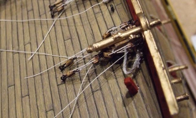

wow dein schiff sieht hammer aus. ich glaub das wird mein nächstes schiff nach der conny
ich hab mal zwei fragen:
1. war die takelage der Kanonen so im bauplan gestanden oder hast du sie noch zusätzlich dazugemacht?

1. Die Kanonen sollten laut Heller ohne jegliche Takelung aufgestellt werden.
Heller sieht deshalb pro Kanone auch nur 7 Teile vor: 2 Achsen, 1 Bodenplatte, 2 Seitenteile und 2 Kanonenrohrhälften.
Meine Takelage besteht aus Garn aus dem Kurzwarenladen, selbstgedrehten Ringen und Haken aus 0,3 mm Messingdraht und verschiedenen Blöcken der Firma Krick.
Wie die Takelage aufgebaut ist, hab ich mir bei Onkel Mondfeld angelesen, mit dem Unterschied,
dass Monfeld hier pauschal 2 Kanonentakel an der Rückseite für kontinental getakelte Geschütze angibt, Dafi mich aber darauf hingewiesen hat,
dass auch auf dem Kontinent die kleineren Kaliber (hier 8- bzw. 12-Pfünder) zu dieser Zeit nur ein Kanonentakel hatten.

du hast dann für die geschütztakelage extra löcher gebort oder? das problem ist das mir solche 0, bohrer nicht zur verfügung stehen, da ich 16, Schüler bin und mein Vater sowas nicht im hause hat

Ja, um's Löcher bohren kommt man nicht drum rum, wenn man so ein Modell ein wenig aufwerten will.
Auch für die Seilzüge der Geschützpforten mussten jeweils 2 Löcher von aussen in den Rumpf.
Die hab ich damals allerdings noch mit nem handelsüblichen Akkuschrauber gemacht, in den ich meinen kleinsten Bohrer (1 mm) eingespannt hatte.
Aber spätestens da war klar, dass es damit nicht weitergehen kann, da das Teil einfach viel zu unhandlich gewesen ist.
Mittlerweile hab ich auf einen Feinbohrschleifer von Proxxon aufgerüstet. Wenn Dein Herr Papa sich so ein Teil nicht anschaffen will, weil er's nicht braucht,
und es für Dich ein zu großes Loch in den Geldbeutel reißen würde, wäre doch so ein Handbohrer aber sicherlich eine akzeptable Alternative, oder?
Es ist zwar mehr Arbeit, aber die Löcher sind hinterher die gleichen ;) Abgesehen davon is der Proxxon mit MINDESTENS 5000 U/Min unterwegs,
was stellenweise noch viel zu schnell ist, und da muss dann aber der gute alte Handbohrer ran...

Servus Jens!
na, wie läufts bei deinen Kanonen?
Wenn ich dir nenTip geben darf, nimm nicht nur die Blöcke von Kick, sondern bestelle dir die 2mm Doppelblöcke von https://www.jbmodel.eu/
nur dort bekommst du die 2mm Doppelblöcke (die hat Krick nicht im Sortiment) .Ich habe den Fehler gemacht und die Kanonen des Großdecks mit 3mm Blöcken zu takeln und bereue dies nun zutiefst- den Fehler mache ich kein 2.Mal...hier mal der Größenunterschied zw. JB-Modell und Krick:
Für die Seiten- und Rückholtakel habe ich also 2mm Einfachblöcke von Krick und 2mm Doppelblöcke von JB Modell verwendet. Auch solltest du das Takelgarn zuvor mit etwas Verdünnten Holzleim (20% Leim- 80 % Wasser) bearbeiten (einfach durch das Waser ziehen und dann mit nem Gegengewicht zum Trocknen aufhängen).Somit zwirbelt sich deas Garn beim Einbau nicht auf und du hast auch keine Probleme durch die winzigen Öffnungen der Blöcke zu kommen (die solltest du vorher mit nem 0,3mm Bohrer ein wenig aufbohren..)...so sieht das dann am Geschütz aus:
...solltest du weitere Fragen, oder Hilfe benötigen gib bescheid! glg, Sascha

:ahoi: Ahoi zusammen:ahoi:
@ Sascha:
Danke für den Tipp.
Aber der kommt leider (etwas) zu spät - meine Geschütze sind schon seit etwa Mitte Juni alle getakelt 8)
Aber für's nächste Schiffchen behalt ich mir den Tipp im Hinterstübchen...

Ich nochmal! :wink:
Ich finde ehrlich, so wie sie bei Dir auf dem Bild aussehen, geht's nicht so..., die schiefen Bohrungen sehen einfach (sag ich!) wie misslungen aus, dafür ist die Jungfer zu groß um drüberhinweg zu sehen. :nixweis: Wenn Du aber runde brauchst- die sollten sich leicht herstellen lassen, jedenfalls leichter als meine dreieckigen, die ich aus einem Vierkantholz herausgeschnitzt (im wahrsten Sinne des Wortes) habe: Einfach ein 7mm Rundholz in gleichdicke Scheiben schneiden, die fünf Löcher anzeichnen und bohren, anschliessend ringsherum die Kehle (???) mit Schlüsselfeilen (dreieckig oder rund) einarbeiten. Danach abschmirgel, beizen und nochmal feinpolieren (mach ich immer auf meiner Jeans!) Fertig! Nur so als Tipp aus der meiner Praxis... :ok:

Hallo Jens,
falls die Unregelmäßigkeit daher kommt, dass du die alten Löcher noch hattest, dann versuche doch die alten Löcher wie bei meiner Vic mit Zahnstocherspitzen zu schließen. Nach Verschleifen kannst du mit einer Nadel neu anreißen,n mit ca, 0,5 vorbohren und dann mit 0,8 oder 1 mm durchbrechen. Ist gar nicht so tricky wie es sich anhört.

...falls die Unregelmäßigkeit daher kommt, dass du die alten Löcher noch hattest...
lol. Der war gut. Natürlich hatte ich die Alten noch :) !
Da ich von Haus aus ein fauler Hund bin, hab ich mir zunächst mal die Jungfern von Krick rausgesucht,
die am wenigsten zentrisch gebohrt waren und da einfach 2 Löcher dazu gebohrt...
Gebeizt sind die Burschen jetzt, wenn dann die Seilchen auch so weit sind, wird ausprobiert wie (kriminell) es damit aussieht und dann weiter entschieden...
Aber ich gebe zu so schwer klingt's echt nicht die Teile umzuarbeiten...
ich gebe auch zu, dass der Ehrgeiz mich ein wenig gepackt hat, nachdem ich meine angefressenen hier gesehen hab...
Aber abwarten. Wenn sie mir überhaupt nicht gefallen versuch ich Deine Art des Umbaus evtl. auch noch...
Ich halt Euch auf dem Laufenden...
