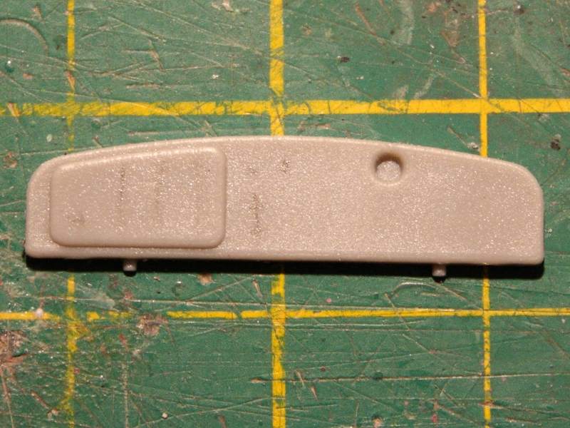

Die erste Ernüchterung, das komplett enttäuschende Armaturenbrett :bang: des ansonsten eigentlich guten Kits.

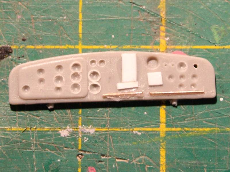

Erste Verfeinerungen meinerseits.

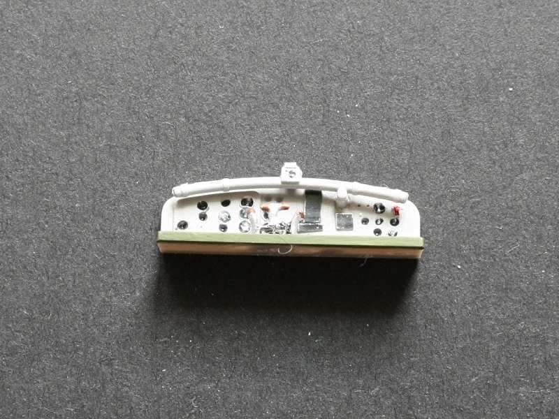

Heute hab ich das Instrumentenbrett soweit fertig gemacht, in Orginalgröße sieht es nicht so schlimm aus wie auf dem Foto.

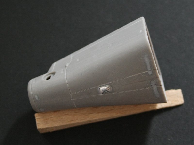

Die angespritzten Luftauß- und Einläße wurden durch selbstgemachte aus Alublech ersetzt, sie wären beim Verschleifen der Klebenaht ohnehin hinderlich gewesen, außerdem wurde noch die untere Lippe des Kühllufteinlaßes aus Sheet neu erstellt.
Auf der Oberseite wurden die Gravuren der Motorabdeckung ergänzt, die gänzlich fehlten.
Die bisher einzigen Auswerfmarken die voll im Sichtbereich liegen, verschloßen mit ausgestanzten Sheetscheiben.

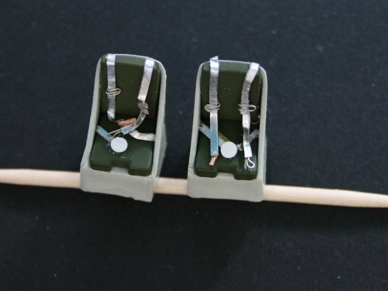

Die Cockpitbestuhlung erhielt Gurte aus Bleifolie und Lietze und wurde fertig bemalt.
Im eingebauten Zustand siehts dann so aus.

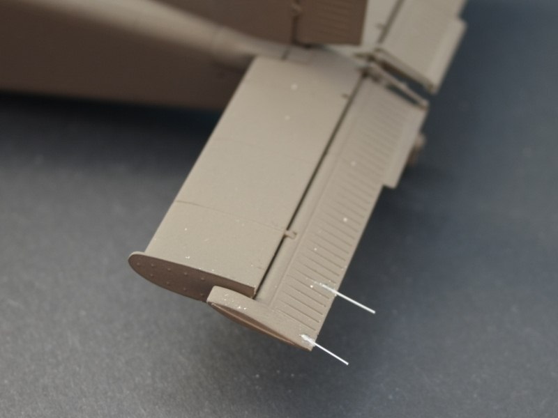

Nach der Lackierung der Oberfläche sind mir beim Sichten meiner Fotos Statikentlader an der Porter aufgefallen, also habe ich mit der Ätzteilsäge kleine Einschnitte an die entsprechenden Stellen gemacht und dann Borsten einer Zahnbürste eingeklebt.
