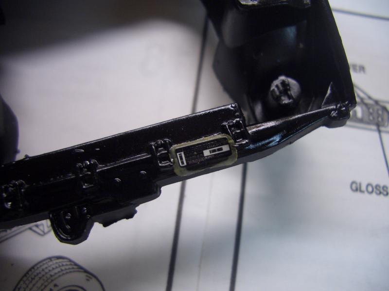

Heute kümmern wir uns erst mal um die Decals.
Dazu mein Material:
Schere, Pinzette, Stofftuch fusselfrei, "Zewa"(Werbung :du: ; Küchentuch!), Wasser. Oben im Bild steht Decalsofter, den ich aber nicht gebraucht habe.
Ich habe mir angewöhnt, die Decals...
...immer alle mit Nummer auszuschneiden und um die drei Stück gleichzeitig in Anbringreihenfolge ins Wasser zu legen:

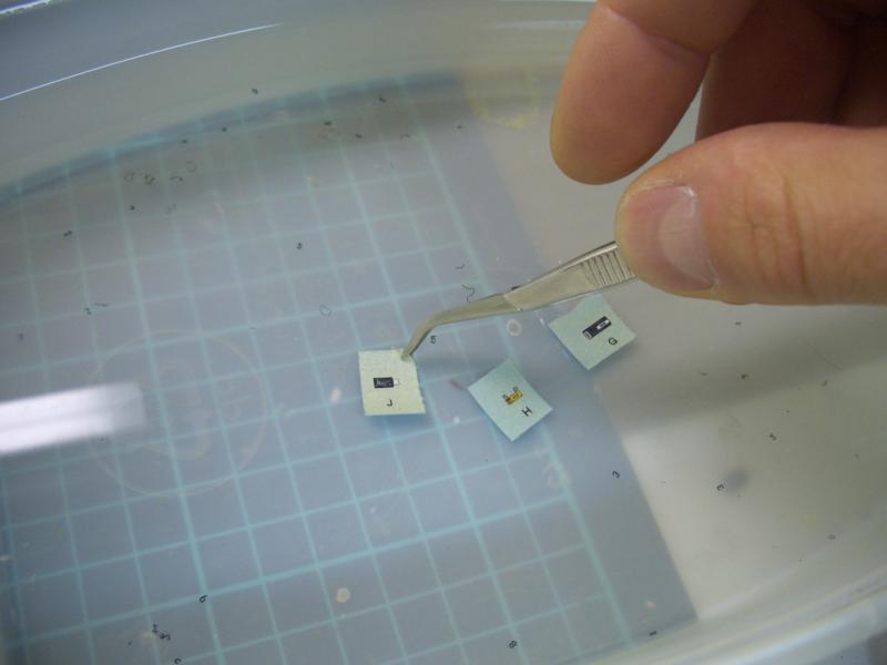

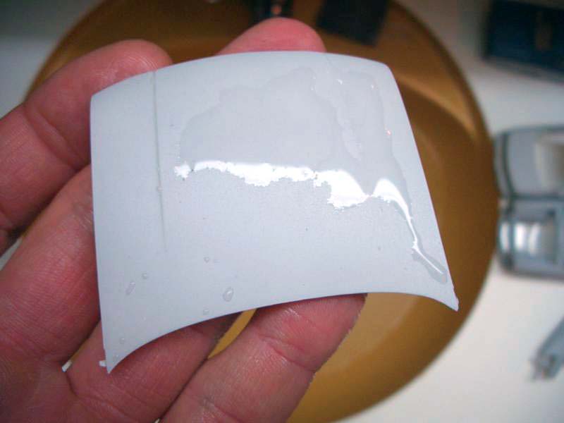

Nach einer Anlösezeit (die ich nicht gestoppt habe sondern nach gefühl und von der Wassertemperatur abhängig) lege ich die Decals mit dem Rücken auf das Kücentuch,...
...wo sie noch weiter lösen können. Man kann erkennen, das Wasser auf dem Papier bleibt. Wenn Spüli im Wasser mit im Spiel ist, dann wird die Oberflächenspannung genommen und (rein Theoretisch) sammelt sich das Wasser nicht mehr so wie ich es praktiziere.
In der Zwischenzeit lege ich die nächsten Decals ins Wasser.

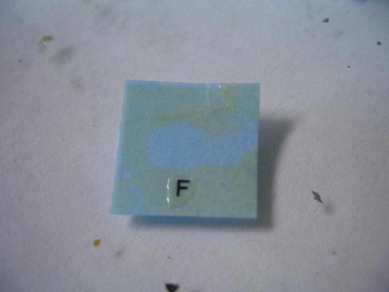

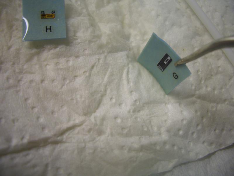

Wenn ich ein Decal nun zum verarbeiten aufnehme, stelle ich es mit dem Trägerpapier auf das Küchentuch...
...wo es dem Wasser entraubt wird.
Das Küchentuch saugt das schön weg und so habe ich keine Wasserschlacht am Modell ;)
Danach bringe ich es in Position und schiebe es auf das Modell,...
...drücke es mit dem Tuch an...
...und gehe mit einem Wattestäbchen noch in die Ecken...
...um das letzte Wasser hervor zu drücken.

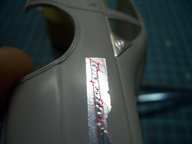

Weniger schön ist das Trägerpapier nach dem Verwenden des Decals:
Das gelb werden (vom Alter) läßt mir schon böses ahnen, wenn die Decals trocken und/oder überlackiert sind... :(
Na, den mutigen gehört die Welt! 8)

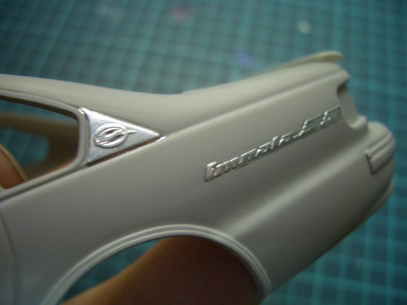

So habe ich alle Decals aufgebracht...
...was doch recht annehmbar aussieht.

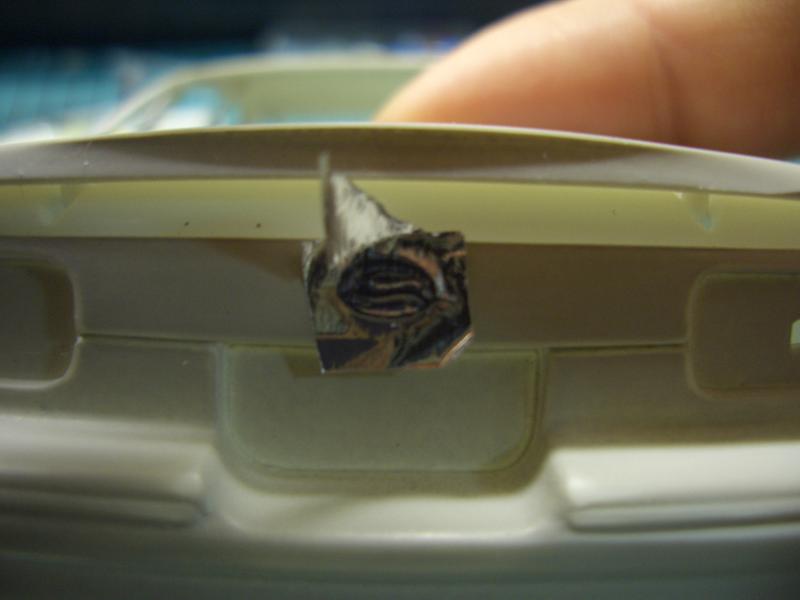

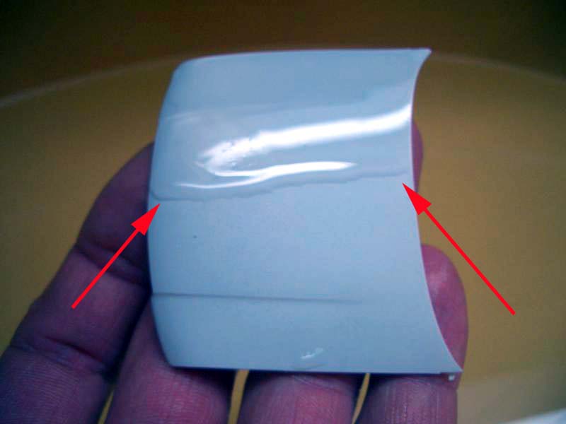

Dann, ja dann....kam der Klarlack, Matt in Aktion....und es ist das geschehen, was ich erahnt habe:
Man sieht den Trägerfilm. Das liegt - meine ich - am Alter. Dagegen habe ich kein Kraut und überlege, ob ich außenherum mit schwarz hantieren soll.
Mal sehen.
Tja, und das war es auch schon wieder! Demnächst mehr in diesem Kino :wink:

bei den Decals gehe ich ähnlich wie Du vor. Jedoch mache ich nach dem kurzzeitigen einweichen noch nen kleinen Zwischenschritt. Ich trage an der Stelle, wo das Decal angebracht werden soll, etwas Bodenglänzer auf. Wenn ich das Decal dann an der richtigen Stelle angedrückt habe, überpinsel ich es nochmal mit dem Bodenglänzer. Damit ist es konserviert. Das funzt einwandfrei. Zum einweichen der Decals nutze ich lediglich lauwarmes Wasser mit Essigessenz.
Ansonsten Top was Du zeigst! :ok:

Mal 'ne Frage: :doof: -Modus an: "Was ist Bodenglänzer?" :doof: -Modus aus. Doch nicht das, was ich denke, oder?
@ Dominik
Ich schneide die Decals immer randscharf aus. Ist zwar eine ziemliche Fummelei, aber so erspare ich mir sichtbaren Trägerfilm.

siehst Du, an Bodenglänzer hab ich nicht gedacht. Ja, Heiko, es ist, was Du denkst :) . Ich habe das schon mal an einer Frontscheibe probiert, das sie "durchsichtiger" ist, nachdem mir Wanja schin mal den Tipp gegeben hatte.
Das muß ich mir doch mal fester ins Hirn brennen, um das mal erneut an Decals zu probieren. Nur eine Frage wirft sich auf:
:hey: Ist der Glänzer dann matt überlackierbar? Hast Du das schon mal probiert?
Heiko, die Decals Randgenau ausschneiden - wieso nicht? Bei diesen wäre das ein kleinstes Problem... ;)

den Bodenglänzer kannst du mit matt, seidenmatt oder glanz überlackieren. Wenn der erst mal ausgehärtet ist, passiert da nix mehr.
@Heiko
Bodenglänzer bekommst Du in jedem Drogeriemarkt. Ich schwöre auf den von AS bei Schlecker. Der für die Fliessen. ;)
Gruß Wanja :wink:

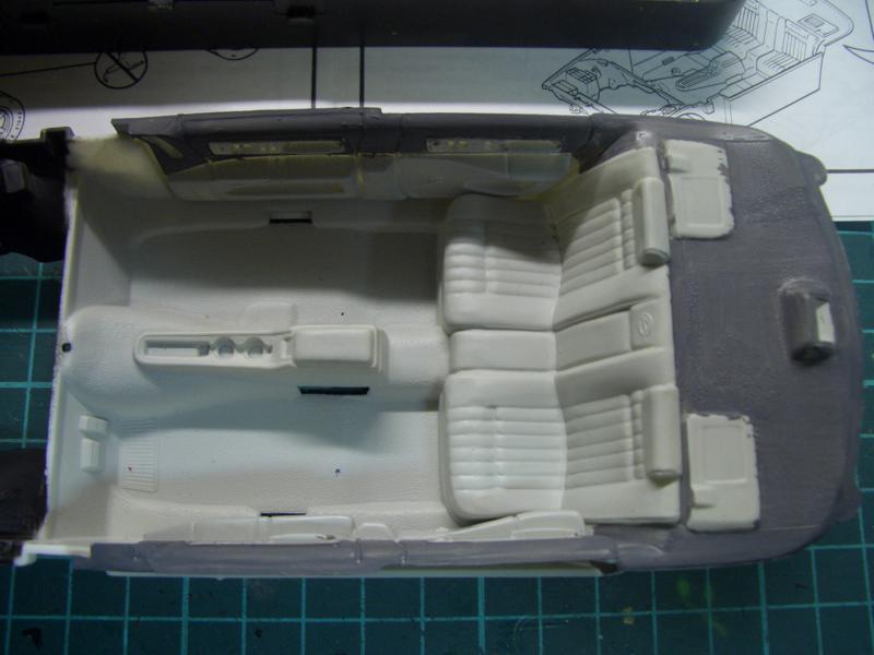

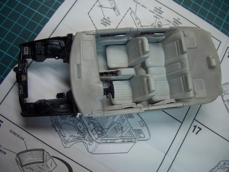

Vor zehn Tagen habe ich den Innenraum samt Sitze und Verkleidungen grundiert.
Das gefällt mir so nicht, könnte man aber so lassen und die nächsten Schritte überspringen. Könnte man.
Ich nicht.

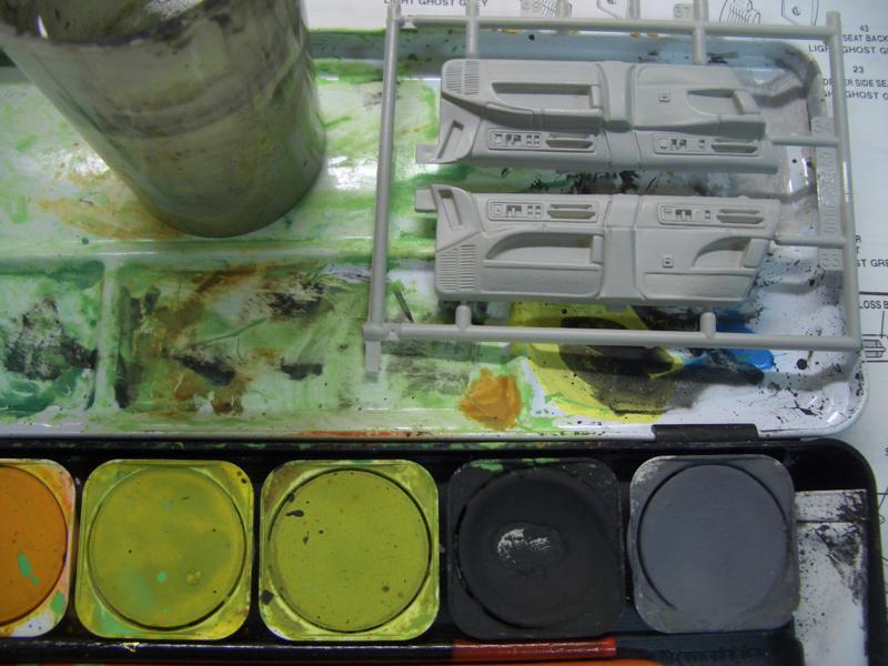

Ich will zumindest einen dunkleren Ton oberhalb haben. So hab ich mir meine Wasserfarbkasten genommen und die Verkleidungen...
...und begonnen, mit "zäher" Farbe (wenig Wasseranteil) die Innenverkleidungen, Heckablage...
...und Amaturenbrett zu bemalen. relativ gleichmäßig aber deckend.
Diesen Vorgang wiederholte ich fast jeden Tag, am WoE auch mal, wenns getrocknet war.
Und jetzt?
Jetzt bin ich mit den Teilen und Handbürste bewaffnet unter den Wasserhahn und hab die Teile wieder der Farbe entledigt.
Nicht geschruppt wie ein Ochse, nein! Nur leicht das dunkle Grau abgebürstet.
Das Ergebnis ist ein dezenter Grauton der mir doch schon mehr zusagt und zudem noch etwas abgegriffen wirkt. Erkennt man etwas schlecht...
Nun war da noch was in der Baualnleitung mit bemalen. So hab ich die Teile wieder zurechtgelegt...

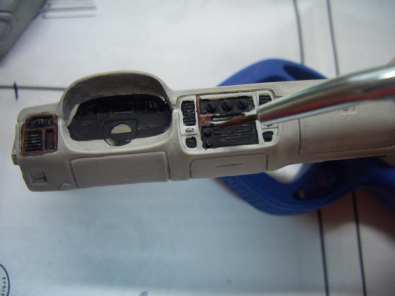

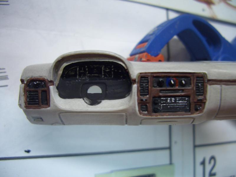

Zuerst Schwarz matt zur Hand. Ich nehme mit dem Pinsel Farbe auf und tupfe immer einen Klecks Farbe auf meinem Pappdeckel ab damit überschüssige Farbe weg ist.
Zuerst waren die Vertiefungen dran:
Ebenfalls das Amaturenbrett (Bilder vergessen)

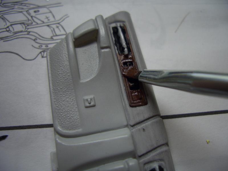

Nächste Farbe: Holzbraun für einen edlen touch.
Zuerst die Seitenverkleidungen mit einem Flachen Pinsel und wenig Farbe (!) mit der flachen Seite...
...dann die Spitze Seite am Rand entlang.
Pinselwechsel! Ein Spitzer zur Hand und am Amaturenbrett weiter gemacht...
Die Trennlinie zwischen den beiden Hälften habe ich auch als Holzleiste bemalt ^^

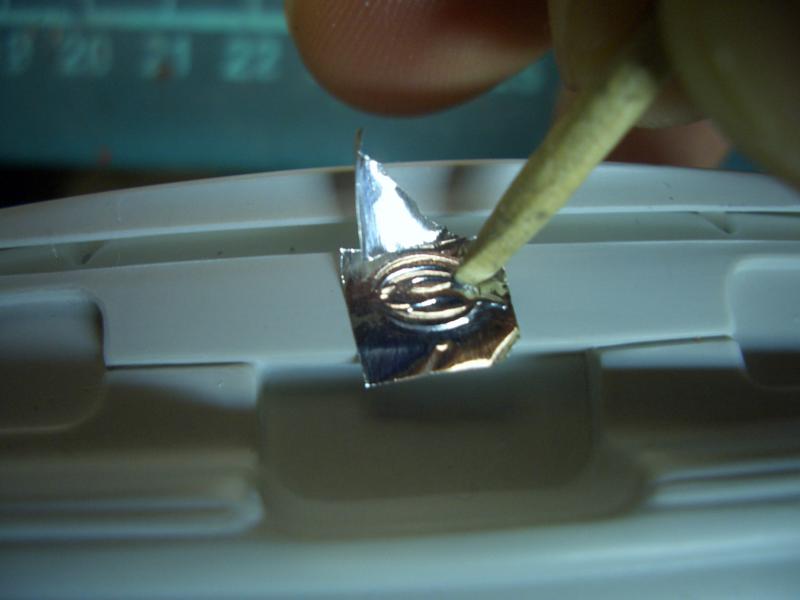

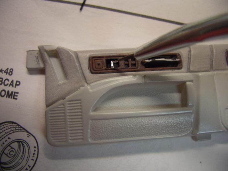

Farbwechsel zu Silber und Pinselwechsel - für kleine Lichtpunkte ein dünner.

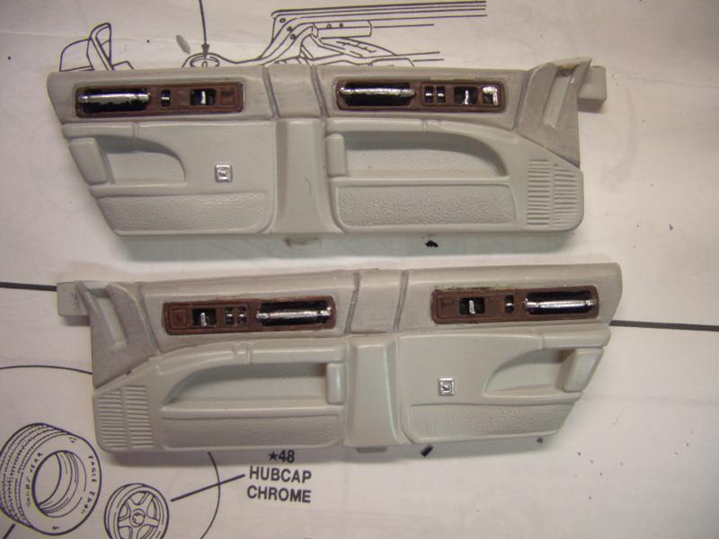

Damit habe ich die Türöffner...
was mir im Ergebnis an den Türverkleidungen gefällt:

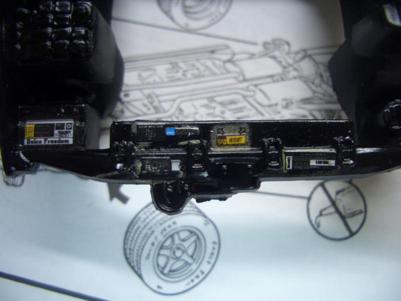

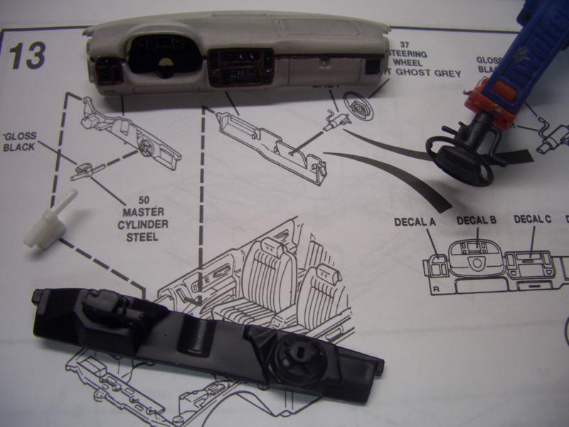

Komm ich zum Amaturenbrett.

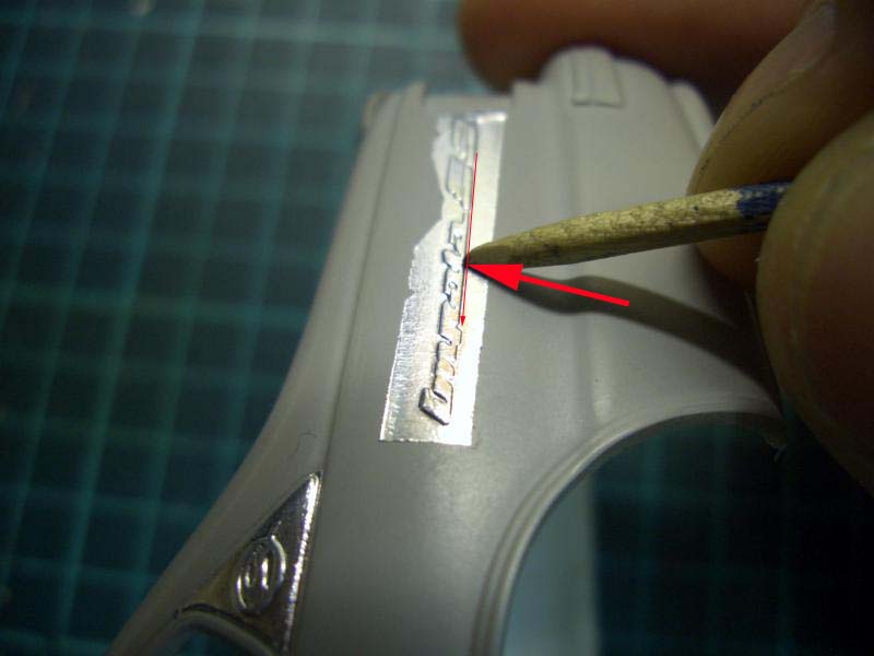

So angemalt schon mal gut. Da sind dann noch Decals...
...die mich nicht so vom Hocker reißen. Vor allem, wenn man die Mittelkonsole so gut geprägt hat, kann ich mir das "tolle" Ergebnis schon bildlich vorstellen. Wenn ich das Decal drauf machen wollte, dann hätte ich die ganzen Knöpfe weg gemacht. Nie und nimmer würde das so funktioniern...
Eine Klecks blaue und rote Farbe für den Heizungsregler...
...den ich mit einem Zahnstocher aufgemalt habe

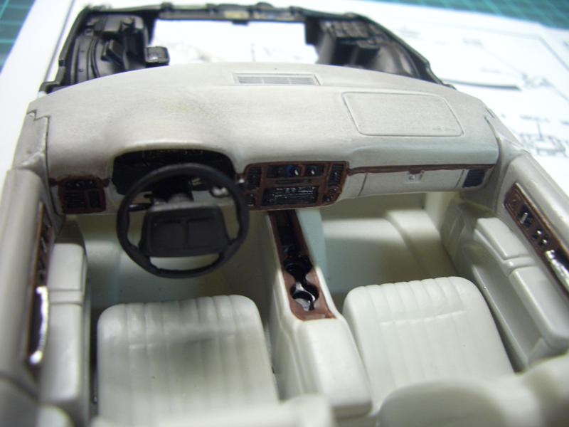

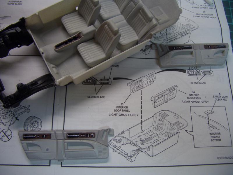

Sodele, jetzt sind die Türverkleidungen fertig zum EInbau:
Letzter Schritt für Heute:

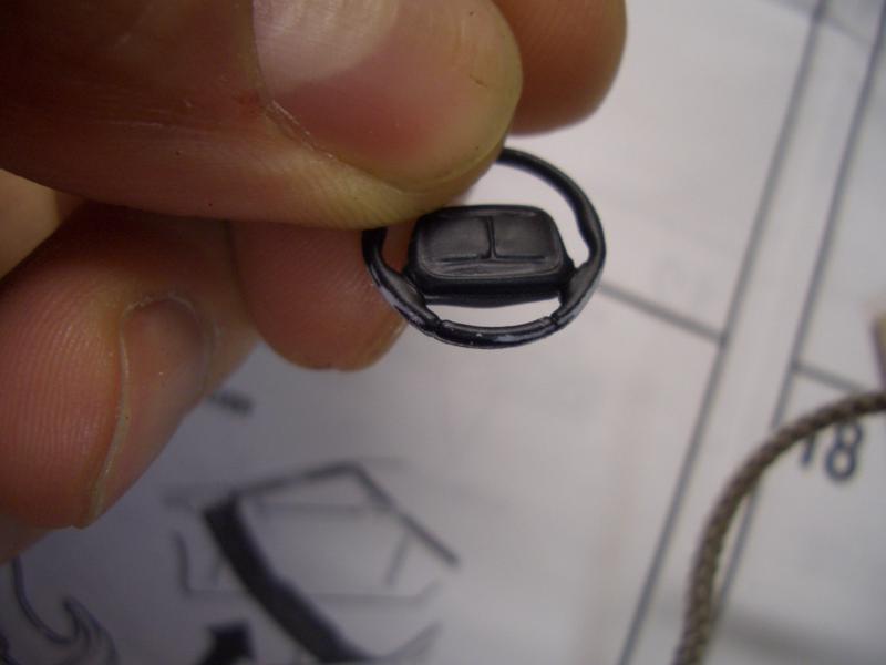

Lenkrad und Lenkstockhebel.
Am Lankrad habe ich die Grate mit Schleifpapier 240 entfernt...
...und mit Farben nach BA versehen.
Dasselbe trifft dann noch mit der Feuerwand Mit Hauptbremszylinder zu, die hier bereit liegen
Ich habe die zwei Teile zusammengesetzt...
...und mit Stahlgrau bemalt.
Zwischenzeitlich ist die Lenkrad angebaut in die Innenausstattung eingesetzt...
...das sich das Gesamtbild doch sehen lassen kann:
Jap, bin zufrieden.

Zu deinem Problem mit den Decals.
Mattlack ist völlig ungeeignet um Decals zu versiegeln.
Du musst immer erst glänzend versiegeln.
Bei den Tamiya Dosen steht sogar drauf das man keinen Mattlack direkt auf Decals sprühen soll.
Gruß Kai

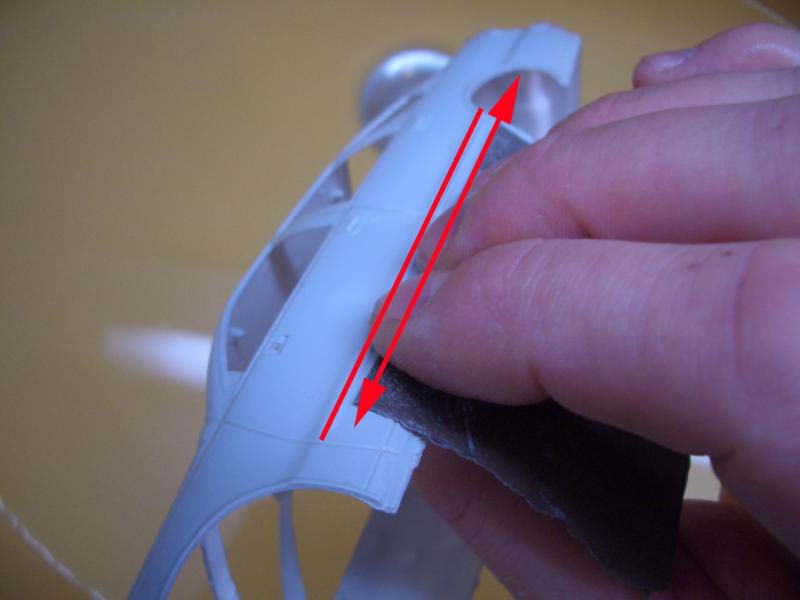

Ich beginne nun mit den Vorbereitungen zum Lackieren.

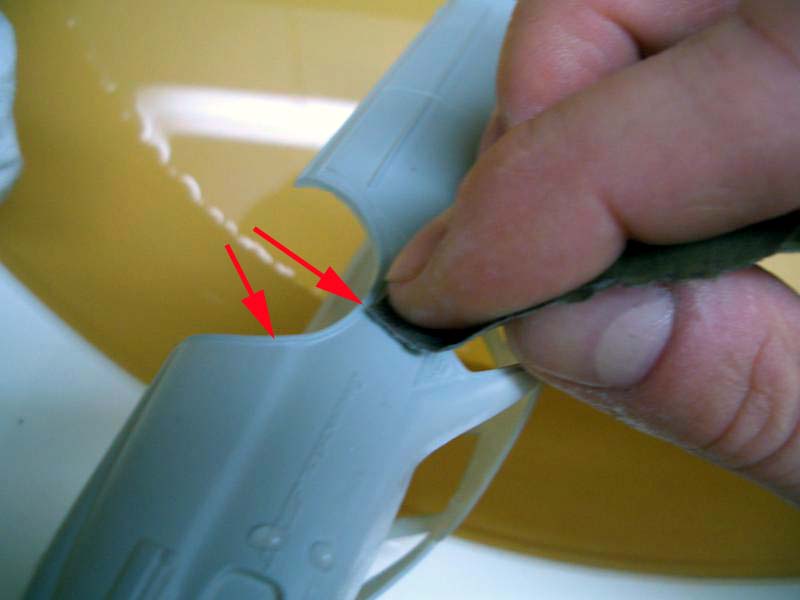

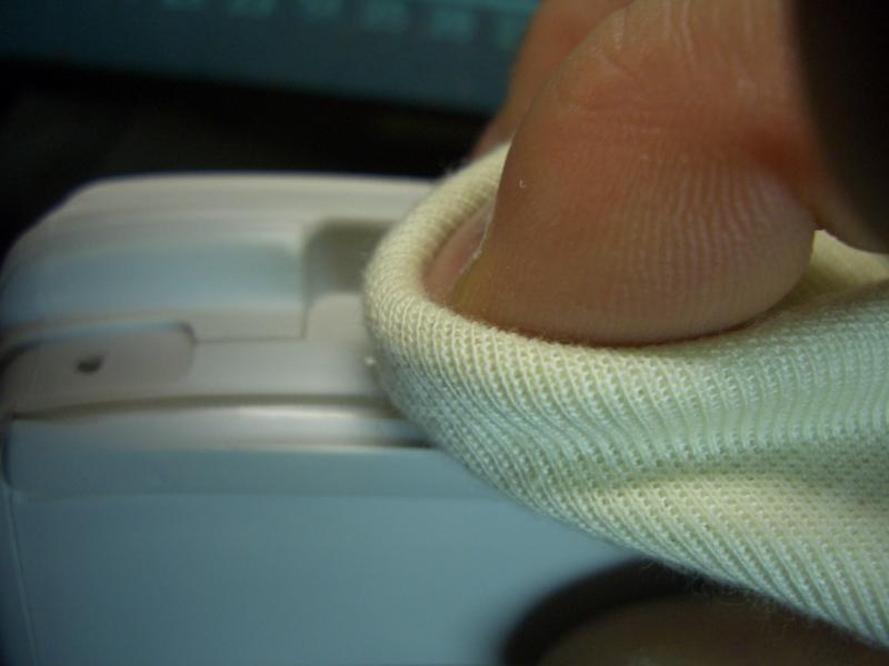

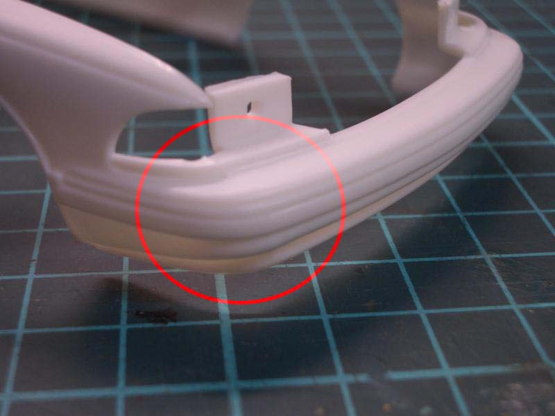

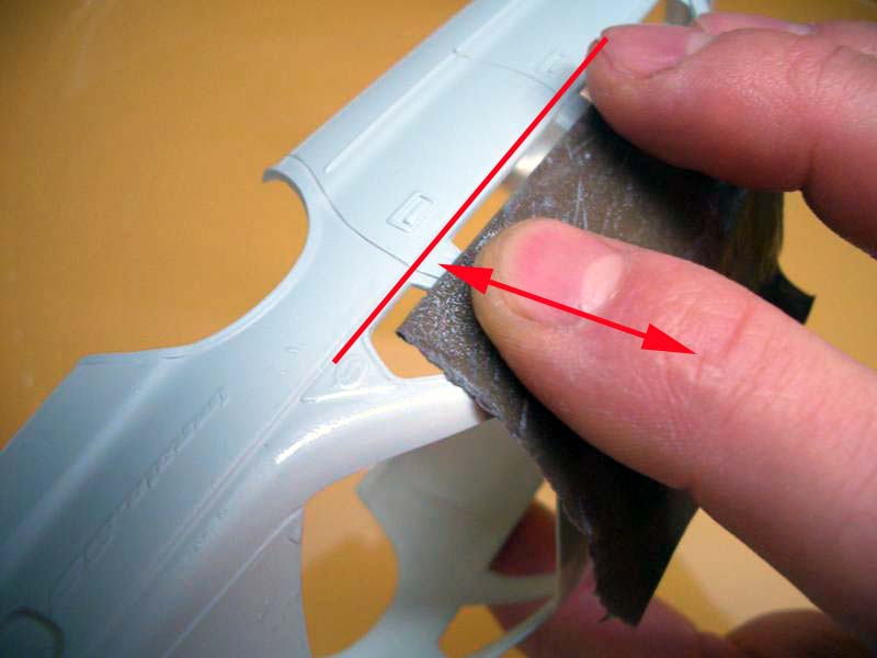

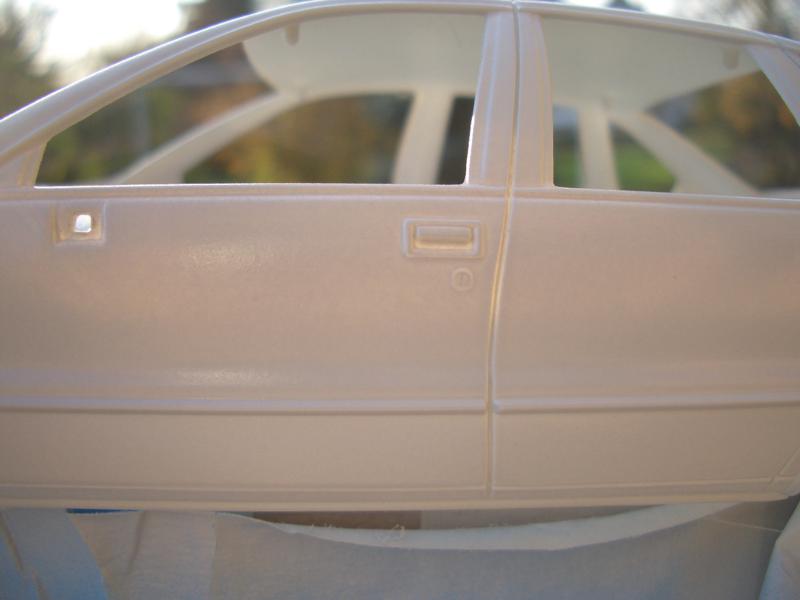

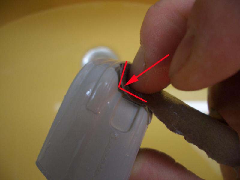

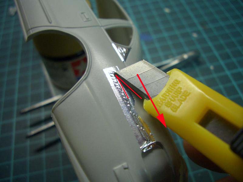

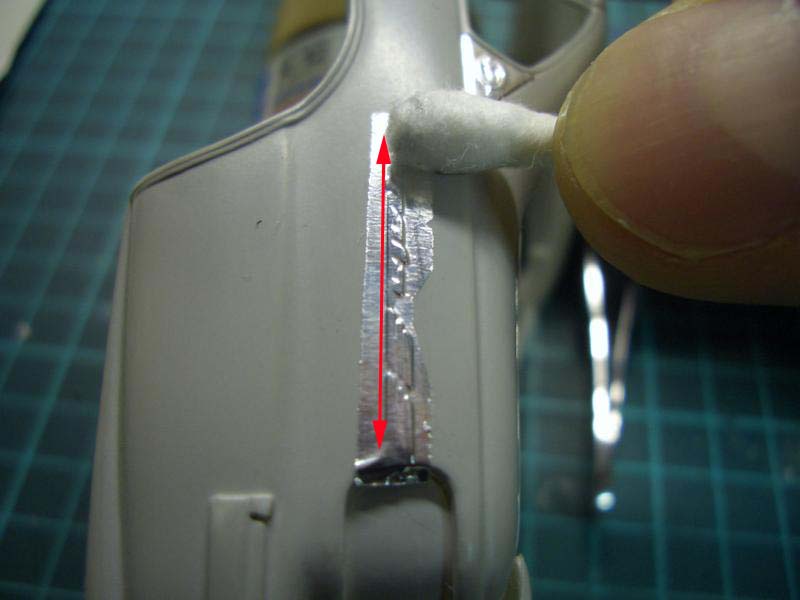

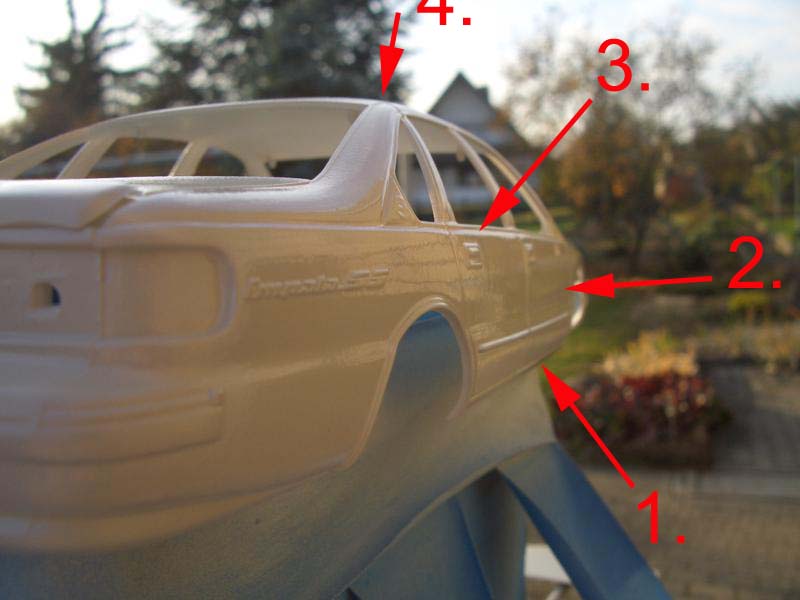

Als erster Schritt steht bei mir immer die Begutachtung der Karosserie auf Trennähte an! Bei fast jedem Modell sind sie an folenden Stellen:
Hinten beidseitig hier...
und Vorne beidseitig hier.

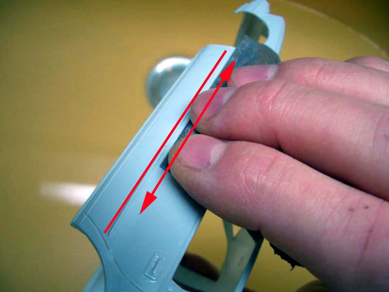

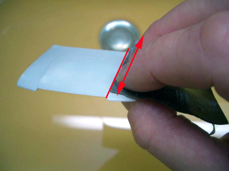

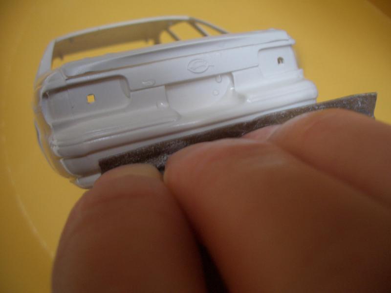

Wer hätte das gedacht...auch bei dem Wagen. Diese Grate habe ich mit 240er grob, dann mit 400er nachgeschliffen.
Danach habe ich die Karosserie naßgeschliffen und getrocknet.
Dabei habe ich keine Bilder gemacht :!! Tschuldigung! Wichtig ist es hierbei, das man die Kanten nicht wegschleift - dazu komme ich noch beim Naßschleifen der grundierten Karosserie nochmal, da es "identisch" in der Vorgehensweise ist.

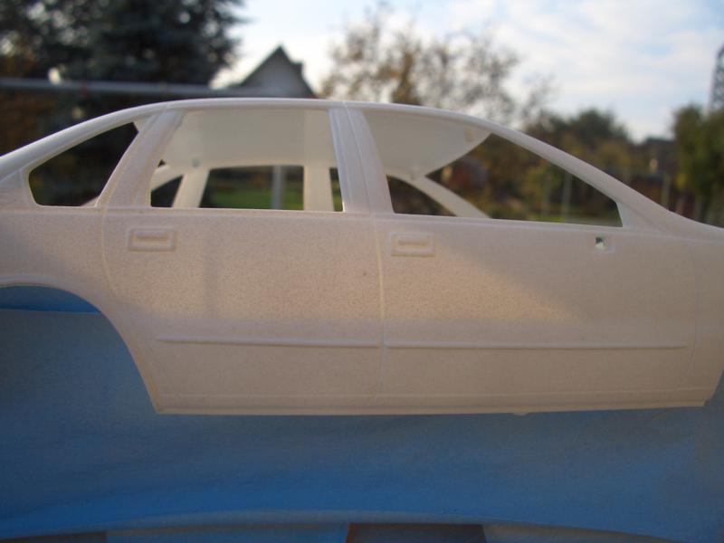

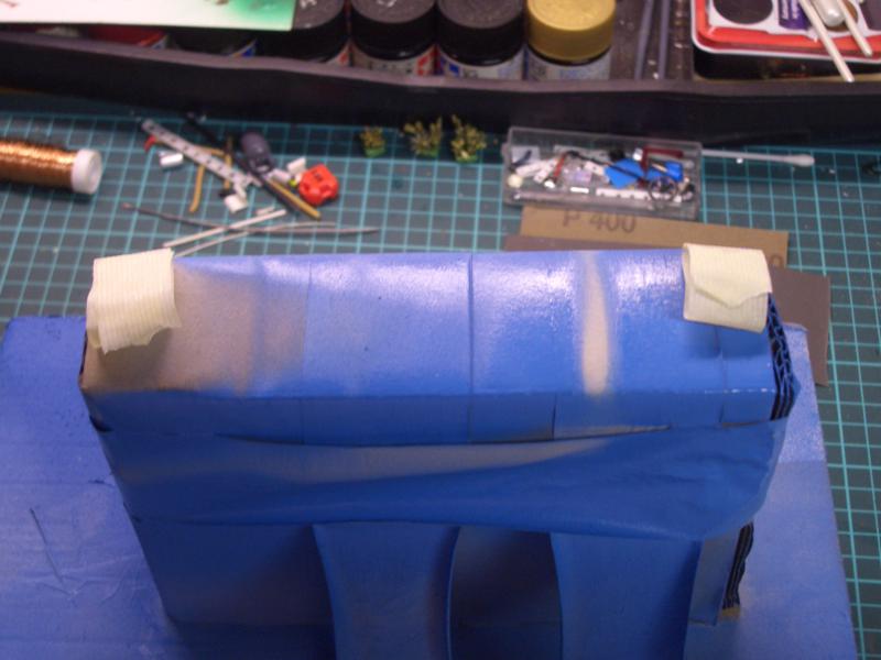

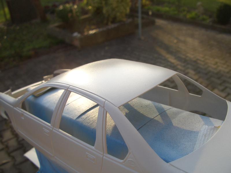

Stellt sich nun die Frage, wie ich die Karosserie fixiere um sie zu grundieren.
-> Da gibt es den "Dosenständer":
Einfach die Karo auf eine alte Farbdose klemmen. Meist sind die Schweller schmaler als der Durchmesser einer Spraydose, so das die Karo etwas drauf klemmt.
-> dann gibts den "Kartonstapel"
Hier lege ich die Karosserie einfach drauf
-> und dann noch die Delux-Variante mit dem Tamiya Halter
Dieser spannt sich in die Karosserieinnenseite ein und kann auch in der Breite verstellt werden. Drehen kann man ihn auch noch - Vorzüglich! Eine Anschaffung wert ;)
Aber:
Ich entscheide mich für den Karton - das hat jeder zuhause und auf der Spraydose hält die grooooße Karo nicht richtig.
Damit mir die Karosserie nicht stiften geht, habe ich Klebebandstreifen angebracht...
...auf die ich die Karosserie lege...
...das sie halt hat.
Nun will ich noch die Haube mit grundieren. Diese kann ich zum Beispiel am Haubenscharnier (sofern welche dran wären) oder an Befestigungspins...
... festmachen, was hier aber garantiert beim Hantieren nen Abflug macht. Zu wenig Haltefläche!
Also hab ich einen Klebebandstreifen an nen Schaschlikstab gemacht...
...und die Haube an der Innenseite dran gemacht:
Die soll innen eh schwarz werden ^^
Noch die Karo abgepustet gehts so vorbereitet ab nach draußen.
Als erstes nebel ich die Karosserie mit Grundierung ein (mal gegen das Licht gehalten)...
...und achte hierbei schon darauf, das ich die Schriftzüge...
...nicht zu sehr mit Farbe verwöhne ;)
Wenn die Schicht ein bischen angetrocknet ist, sprühe ich Gleichmäßig mit langen Zügen aus ungefähr 15-20cm Entfernung (wie Eingangs bei den Teilen beschrieben) Seite für Seite an. Hierzu gehe ich in folgenden Winkeln und Reihenfolge bis auf das Dach:
1. von schräg Unten, um Farbe an Schweller und Unterkanten der Zierleisten ggf. angebauten Spiegeln zu bekommen
2. frontal für die geraden "Sichtflächen"
3. von schräg Oben, um auf Fensterkanten und Oberkanten der Zierleisten ggf. angebauten Spiegeln Farbe zu haben
4. von Oben das Dach abschließend
In den Winkeln gehe ich nun Rechts - Vorne - Links - Hinten und abschließend das Dach frontal in Längs- und Querrichtung ab. So habe ich überall gleichmäßig Grundierung.
Ein Blick gegen das Licht..
...und mal auf das Dach:

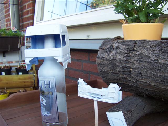

Zum lackieren der Karo schwöre ich seit jeher auf eine leer Pulle Korn mit Klebeband auf dem Verschluss (keine falschen Schlüsse bitte, ich trinke keinen Alk!). Die liegt gut in der Hand, steht fest (im Gegensatz zu dem der sie leer gemacht hat) und wenn man sie zwischendurch abstellen muss ist se relativ von staubigen Flächen entfernt!

es gibt wahrlich viele Möglichkeiten, die Karo oder allgemein die Bauteile zum Lackieren zu fixieren. Mit der Flasche (bei mir wars Sprudel - keine anwesende Person :abhau: ) hab ich auch schon lackiert - stimmt! Ich verwende am meisten den Halter von Tamiya - nur wenn die Karosserie nicht sauber aufzusetzen geht, dann weiche ich auf die Dose oder Karton aus. Passiert ab und zu, wenn die Innenseite von Karosserien zu "glatt" gegossen sind, wo der Halter sich nicht abstemmen kann und so "herausschnappt". Habe ich manchmal bei Resinkarosserien...

Ich schleife
-> Grundierung mit 400er Naß,
-> Decklacke mit 1000er,
-> und immer im Waschbecken mit genügend Wasser
-> Große, gerade Flächen schleife ich mit "drei Fingern flach aufgelegt",
-> in die Ecken mit einem Finger und der Schleifpapierecke,
-> Kanten mit gefaltetem Schleifpapier - komm ich noch dazu.
Am einfachsten ist das in Bildern dargestellt.

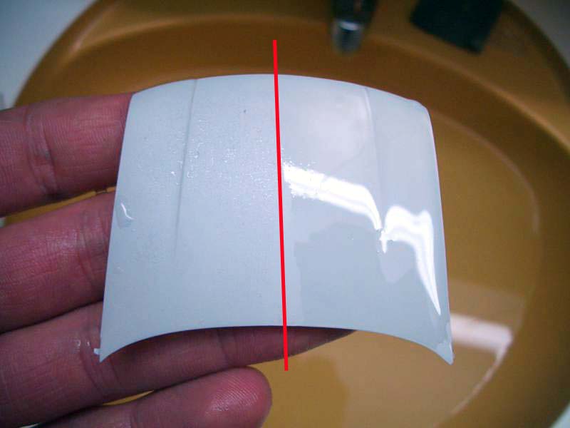

Auf einer rauhen Oberfläche haftet Wasser nicht so berauschend (Lotosblüteneffekt?) und es bilden sich regelrecht Wasser"klumpen":
Die Haube liegt waagrecht auf meiner Hand
Nach dem Naßschleifen soll das Wasser auf der Oberfläche haften bleiben.
Links nur grundiert, rechts naßgeschliffen:
Auch hier sieht man die klare Grenze wo nicht geschliffen ist, wenn ich die Haube mal 45° aufgestellt habe!
Also:
ich sage immer, wenn das Wasser gleichmäßig haftet und glatt ist wie Glas wenn man drüberfährt, dann ist das gut so!

Ich beginne mit der Haube. Da diese Vertiefungen hat (wie oben schon gesehen), schleife ich mit dem gefalteten Schleifpapier an der Kante entlang...
...und nicht über die Kante hinaus!
Hier ist noch ein Augenmerk darauf gelegt, das man auch nicht an der Außenkante der Haube den großteil des Druckes ausübt! Da schleift man ratzfatz durch die Grundierung.

"drei Finger flach aufgelegt" beginne ich immer am Dach...
...und arbeite mich über die Dachsäulen in Fließrichtung der Säulen bis zur Gürtellinie (rote Linie) Säule (Druck auf Zeigefinger)...
...für Säule (Druck auf Mittelfinger)...
...vor und gehe in die Seitenwand über.
Hier schleife ich wieder "drei Finger flach aufgelegt" bis an der Zierleiste entlang...
...so das ich den großteil der Seite geschliffen habe. Ich achte jedoch dabei darauf, nicht zuviel druck auf den Türgriffen lasten zu lassen - hier schleife ich dann extra herum.
Fließend wechsel ich auf die Schleifpapierecke mit dem Zeigefinger...
...um am Radlauf mit der Ecke entlang zu schleifen...
...bis ich in die hintere Seitenwand übergehe. Das selbe dann am vorderen Radlauf bzw. Kotflügel.
Dann drehe ich die Karosserie und schleife unterhalb der Zierleiste...
...wieder mit drei Fingern aufgelegt.
Bis an die Zierleisten bzw. Türgriffe schleife ich wiederum mit der Ecke und einem Finger - so knapp wie möglich. Nicht über die Zierleiste drüber!
Die Zierleiste anisch schleife ich separat am Schluß "kurz mal rüber", mit einem sehr gebrauchten Schleifpapier.
So wie die linke Seite schleife ich nun die rechte Seite.
Als nächstes kommt Front und Heck. Nehm ich das Heck als Beispiel.
Hier fange ich von unten an und knicke leicht das Schleifpapier ein...
...und schleife mit meine Fingernägeln...
...Sicke für Sicke durch...
- natürlich in Fließrichtung der Sicke ;)
Dann wieder die Karosserie gedreht und die Oberseite der Stoßstange...
...mit Druck in die Ecke geschliffen.

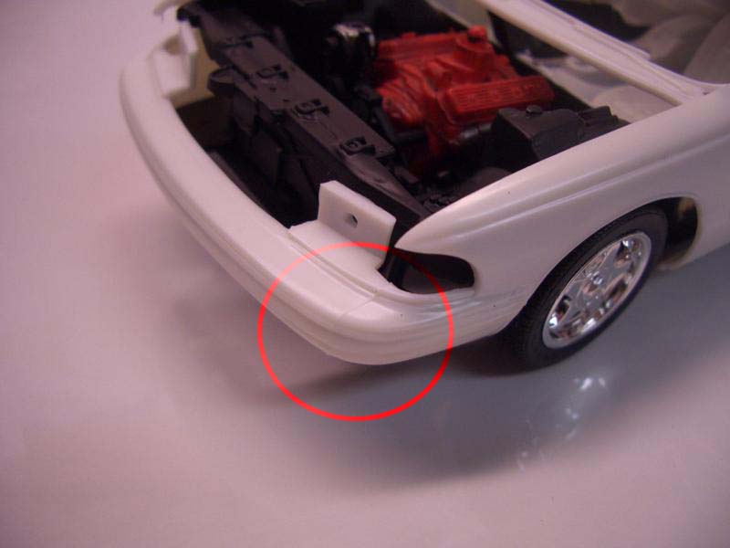

Wenn ich um die Karosserie ein mal herum bin, Spüle ich sie und trockne sie mit einem Fuselfreien und saugfähigen Tuch ab:
An den Türgriffen bin ich aufs Kunststoff durchgekommen...
...was mich aber nicht so sehr stört.
Wenn ich meine Arbeit gut gemacht habe, dann hat die Karo eine schöne, glatte Oberfläche...

Dann habe ich mir angewöhnt, die Folie in Streifen vor zu schneiden (von meinem Brüderle abgeschaut),...
...so wie ich sie gerade brauche. Meist messe ich auch die Zierleistenbreite und deren Gesamtlänge ab, so das ich paßgenaue Streifen habe...meine Art halt. :pfeif:

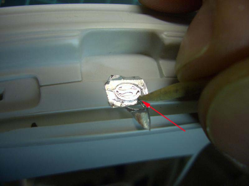

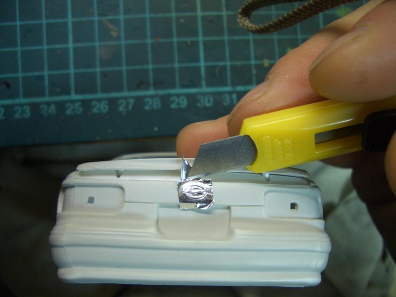

Ich beginne mit dem Haubenemblem - was relativ einfaches.
Hier nehm ich ein Quadrat aus der "Resteecke" und hebe mit dem Bastelmesser eine Ecke an ziehe das Stück mit der Pinzette ab...
...lege es grob auf und drücke sie schon mal mittig mit dem Q-Tip an.
Einmal kurz im Kreis gefahren...
...liegt es zumindest auf den Rändern an.
Jetzt kommt mein Schaschlikstab zum Einsatz. Ich fahre mit der vorderen Spitze einmal um das Emblem herum...
...und gehe dabei in die Kanten hinein.
Weiter stelle ich den Stab auf die Spitze und streiche die Folie in die Vertiefungen im Emblem...
bis die Form "perfekt" ist.
Normal kann man das so lassen, wenn man die Folie komplett auf der Karosserie andrückt und überlackieren. Mache ich nicht, da ich denke, das man Kanten der BMF unter dem Lack sieht.
Also Bastelmesser raus und in der Außenkante des Emblems mit wenig Druck(!) herum gefahren...
und wieder den Schaschlikstab zur Hand um die überschüssige Folie "stoßend" zu entfernen
Hier gehe ich wiederrum in die Kante des Emblems und lasse den Druck an der verbleibenden Folie. Für diese Arbeit ist der Schaschlikstab an einer Kante etwas schärfer geschliffen, das ich die überschüssige Folie besser entfernen kann.
Einmal im Kreis herum...
...drücke ich letztmalig die Folie mit dem weichen Tuch auf...
...und rubbel noch drüber, das der "Schmutzfilm" runter ist und die Folie glänzt.
Dann sind da noch die "Impala SS" - Schriftzüge. Die hat er normal nicht verchromt, aber die sind nunmal für ein "vormachen" ideal.
Also los gehts.
Diesmal ein größeres Stück Folie aufgelegt...
...und nun fahre ich nur auf den erhabenen Stellen mit dem Q-Tip entlang...
..das die Stellen anliegen.
Nun "treibe" ich die Folie mit der Spitze von innen nach außen Kante für Kante...
...das sie in den Vertiefungen anliegt und fahre die Kante nochmals entlang.
Als nächstes nehme ich wieder das Bastelmesser und schneide wiederum ohne viel Druck (Eigengewicht)...
...an der unteren Schriftzugkante entlang.
An der Oberen gehe ich in dem System vor:
Kann man das erkennen? Zum erklären ist es schlecht...
Nach dem Entfernen der überschüssigen Folie und dam abreiben mit dem weichen Tuch habe ich immer den Abrieb am Modell:
Der Kreis. Der Pfeil zeigt auf einen Schnitt in der Grundierung. Hier habe ich zu fest aufgedrückt!
Um den Abrieb (und meine Fettabdrücke der Finger) zu entfernen nutze ich Silikonentferner...
...mit demich die Karosserie entfette:
Und schon ist der Abrieb weg und die Karo zur Lackierung ideal vorbereitet.
