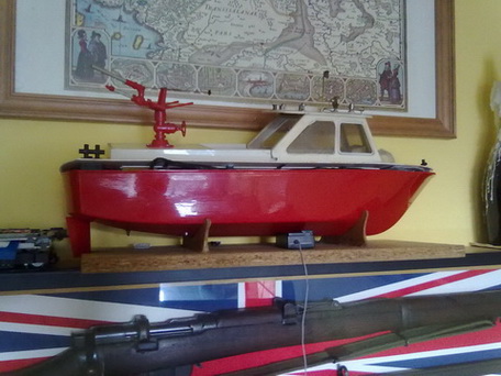

Hier ein Bild von Dolly, wie sie ursprünglich aussah:
Den Löschmonitor habe ich inzwischen entfernt, da die Pumpe schon vor 15 Jahren nicht richtig funktioniert hat, den Ansaugstutzen ausgebaut, verpfropft und verspachtelt.

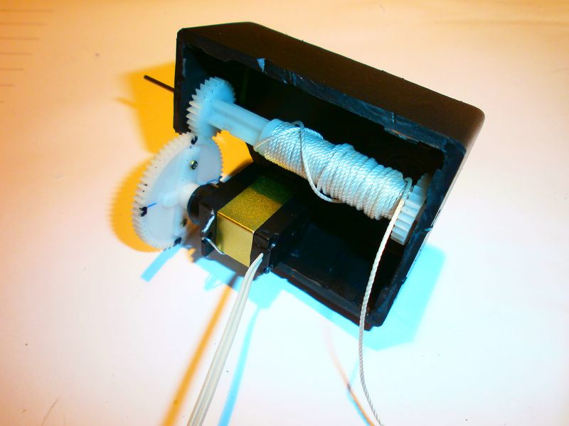

Aus einem PC-CD Laufwerk entnehme ich einen open / close – Motor mit der ersten Untersetzungsstufe, hier Beispielhaft dargestellt:
(mit dabei der Prototyp meiner Kanone)

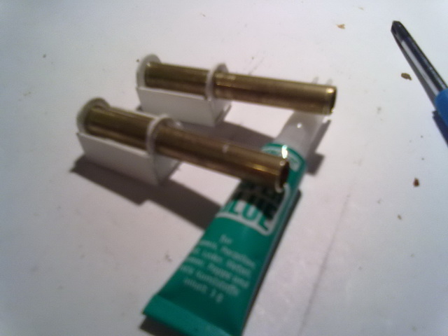

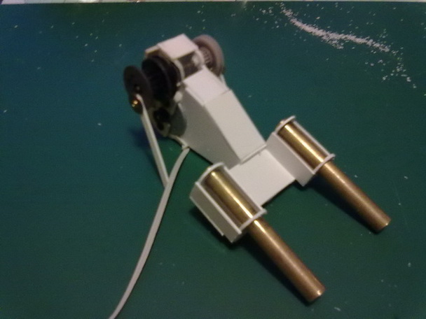

Daran bastele ich mir eine Rohrführungshülse, hier ein zweiter Versuch mit zwei Rohren
(vom ersten Bau habe ich leider keine Bilder):
Mittels einer Treibstange wird das Geschützrohr mit der
Motoruntersetzung verbunden, um einen Rohrrückstoß zu simulieren:
Im Rohr selbst wird eine („die“) LED für das Geschützfeuer
verborgen und Alles mit der Platine der Asiaknarre verbunden.

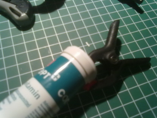

Hierfür habe ich erfreulicherweise herausgefunden, dass die Kunststoffröhrchen von Aspirin und Multivitaminbrause ideal ineinander passen!
Die größere Vitaminröhre habe ich mit einem zusätzlichen Rand aus 2 Lagen 0,5mm PS versehen, um weiteren Abstand zum Deck zu gewinnen
und somit einem Wassereinbruch entgegenzuwirken:

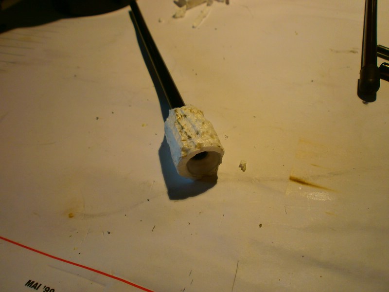

Das kleine Ritzel habe ich in der Aspirinröhre verklebt und anschließend verspachtelt,
nur leider hat sich die PS-Pampe durch den Kapillareffekt teilweise in die Zähne gezogen:

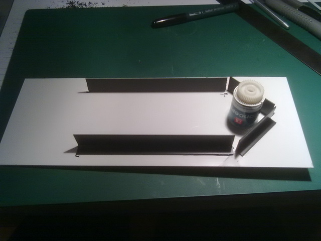

Die Deckunterseite habe ich mit Winkelprofilen stabilisiert, schließlich soll sich das Deck später nicht verwinden und somit den Kontakt
zwischen den Ritzeln beeinträchtigen:

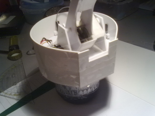

Die Verbindung von Geschützplattform und Barbette habe ich über den Aspirinröhrendeckel
realisiert, in den ich noch eine Nut zur Kabelführung geschnitten habe:
Schließlich konnte ich das Geschütz mit der Plattform verkleben und für die Decksunterseite eine Servohalterung bauen:
Ein erster Test ergab einen Schwenkbereich des Geschützes von ca. 160 Grad, das reichte mir definitiv nicht!
Also Her mit dem Stecheisen und noch mal runter mit dem Drehservo …
Es war einige Frickelei, aber schließlich habe ich noch ein Zahnrad dazwischenbekommen und den Drehservo wieder angeklebt.

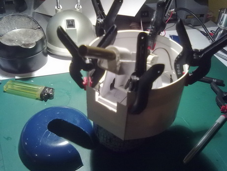

Jetzt habe ich mich an die Panzerkalotte des Geschützturmes gesetzt.
Um sie zur Not abnehmen zu können, falls ich an den Leitungen oder der Mechanik etwas ändern oder reparieren muss, habe ich mich
für eine durch Winkelprofile geführte Steckung entschieden:

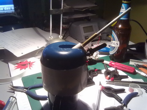

Und nun, da ich schon angefangen hatte, habe ich im Netz nach Inspiration bezüglich der Form gesucht.
Zum Glück stieß ich relativ schnell auf Schnellboote der Gepard-Klasse, deren Geschütztürme (76mm) mir
formtechnisch sehr entgegenkamen.

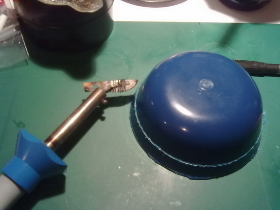

Da ich allerdings gerne den Weg des geringsten Widerstandes gehe, habe ich natürlich meinen Haushalt auf den Kopf gestellt,
um das runde Dach nicht selbst bauen zu müssen…
…und voilà, da war noch ein nie wirklich genutzter Fressnapf der Stubentiger, der kurzerhand dran glauben musste…
Das Heraustrennen der Schale war noch einfach,
allerdings war ich dann vor das Problem gestellt, diese auf Höhe des richtigen Durchmessers abzuschneiden…
Mein erster Versuch: Cutter in der Höhe fixieren und immerdrumherum….
…hat nix gebracht.
Also eine schnelle Alternative gesucht:
Skalpellklinge an altem Lötkolben!
Das hat funktioniert, ist aber nicht weiterzuempfehlen!
Durch die entstehenden Dämpfe gab es trotz guter Lüftung Kopfschmerzen. :huh:

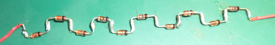

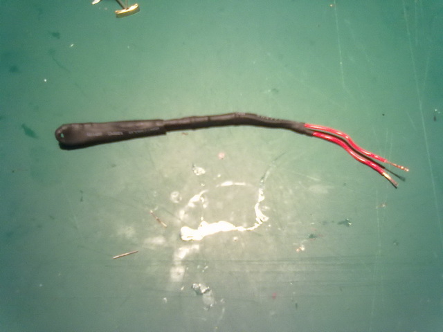

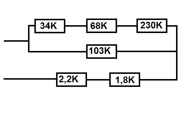

Quizfrage!
Wer von euch errät, was ich mir hier gelötet habe???
Ein kleiner Tip, es hat was mit meinem F-14 Sender zu tun :pfeif:

ne verkümmerte Antenne.....??? :P
ah nein, ein mobiler Tauchsieder, damit du im Winter am See das Bier über die Funke stauchen kannst? ;)

Dann komme ich mal zur Auflösung...
Hat auch was mit Franks
Da freu ich mich schon sehr auf weitere "Resteverwertung"
zu tun, :D denn sämtliche Komponenten stammen aus ausgeschlachteten PC-Platinen, Netzteilen u.Ä. ...
Das unförmige Ding ist ein 82 K Widerstand aus 6 Einzelwiderständen!
DIESER hat mich in die Lage versetzt, einen Handelsüblichen 3 pos. Taster
an meine F-14 zu frickeln, womit ich jetzt meine steinzeitliche Relaisplatine steuern kann!
...Ich liebe es, wenn ein Plan funktioniert :tanz:

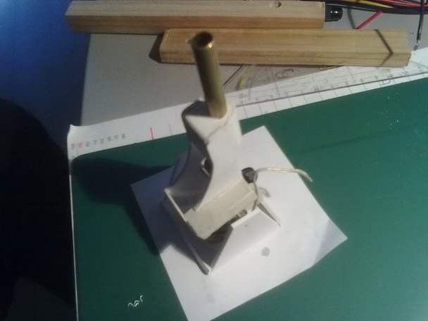

Der Geschützturm hat gestern auch noch einige Fortschritte gemacht.
Nachdem ich das Dach vom überflüssigen Material entlötet hatte, stellte ich fest, dass ich die Wände noch 1,5cm aufstocken musste...
Das Zwischenstück war schnell vorbereitet und während es aushärtete,
habe ich mich der Rohröffnung im Dach mit meiner geliebten Laubsäge angenommen:
Und außerdem bekam die Kalottenfront auch eine Blende...
Schließlich habe ich alles zusammengeklebt und verspachtelt.

Nur leider hat das "Getriebe" in einer Richtung Schlupf! :motz:
Und zwar zwischen Servo und zwischen-Zahnrad...
Soll ich versuchen, per starrer Brücke die jeweiligen Achsen zu verbinden oder würde es wohl reichen,
deren Halterungen/ Aufnahmen per Klebebrücke zu verbinden? :nixweis:
Ich denke, eine Achs-Brücke wäre am effektivsten, aber die kann auch böse, böse Reibung verursachen!

Zu den Zahnrädern:
mach eine Fassung der Achsen oben drauf.
Je grösser die Übersetzung, je grösser die Kraft...
Keine Angst vor ein bisschen zusätzlichem Widerstand.

In Sachen Zahnrad-Untersetzung:
Du hast ja den Vorteil, dass die Teile relativ groß ausfallen.
Schritt 1: Beginnend mit dem ersten Zahnrad (dem auf dem Servo) schauen, dass sie absolut sauber ausgerichtet sind, also nicht eiern. Sie müssen genau zentrisch befestigt sein und natürlich exakt im Winkel von 90° ausgerichtet werden.
Schritt 2: Der Abstand zwischen den Zahnrädern muss über den gesamten Drehkreis gleich ausfallen - am besten mit der Lupe in die Zahnüberlappungen schauen und kontrollieren
Schritt 3: Wenn die übertragenen Kräfte sehr groß sind, dann hilft es die Zahnräder auf Achsen zu führen, die an beiden Enden eingefasst werden.
Eine beidseitige Lagerung der Zahnradachsen kompensiert aber nicht einen "schiefen Aufbau".
In dem ganzen Gebilde ist schlichtweg Akribie gefragt - da gehts um Zentel-Millimeter...

Die 3 Volt brauche ich für die Schussfunktion der Kanone,
Bewegung, Licht und Ton werden von einer einzigen Platine gesteuert, die sich dafür 200 mA (relativ konstant) zieht.
Den Tip mit den Dioden werde ich mal versuchen, muss mich nur im Allgemeinen mal etwas darüber informieren... :kaffee:
Was die Zahnräder angeht, so sind sie garantiert nicht zu 100% zentriert.
Immerhin habe ich bis auf den Servo selbst ALLES improvisiert!
Das Fehlen von Achsen in Wunschstärke ist bei sowas ein ziemliches Manko :will:
LG, Dirk
Es gibt viel zu tun!
...also fangt schon mal an... :)
Donnerstag, 8. Dezember 2011, 03:30
Ein kleiner Nachtrag / Fortschritt...
Jo's Tipp mit den Dioden konnte ich in die Tat umsetzen!
Zwar nicht mit 2 bis 3 Stück, aber meine Schlachtungsaktionen haben mir einen gewissen Vorrat 4148'er verschafft:
Mit Schrumpfschlauch immer noch riesig, aber wenigstens reduziert das Teil 5,7V auf 3,19...
also für meine Belange hinreichend geeignet :roll:

Auch das Zahnrad-Schlupf-Problem bin ich mittels einer Achsbrücke angegangen...
(An der Optik werde ich vllt noch ein wenig feilen, ist mir momentan zu sehr moderne Kunst :huh:
Allerdings hat sich mit der Brücke ein neues Problem ergeben:
Das Servo-Zahnrad rutscht auf der Achse!
Es ist bisher nur via Presspassug fixiert...
Ich überlege, ob ich es einfach anklebe oder eine Bohrung zwecks Verschraubung umsetzen soll...
Beides greift die Servo-Substanz an, aber Letzteres lässt sich wenigstens wieder lösen :nixweis:

Hi Dirk,
in Sachen rutschendes Zahnrad auf der Achse:
Das typische Material dieser Zahnräder (Nylon) lässt sich mit nichts kleben.
Was aber oftmals funktioniert: Mit spitzen Messer oder anderen Gerätschaften einige Furchen im Inneren der Zahnradbohrung anbringen (aber nicht etwa den Durchmesser vergrößern.
Dann Sekundenkleber auf die angeschliffene Achse geben und Zahnrad aufstecken.
Der aushärtende Sekundenkleber setzt sich in die Furchen und erzeugt einen sogenannten Formschluss.
Die Sache mit den Dioden kann eigentlich nicht sein. 10 Dioden in Reihe haben eine Vorwärtsspannung von etwa 10 x 0,65 Volt = 6,5 Volt. Hängst Du diese an eine 5 V Versorgung, dürfte da am Ende absolut gar nichts mehr rauskommen.
Schwarze Magie - Dirk Copperfield...
Johannes
Donnerstag, 8. Dezember 2011, 12:35
Hallo!
Ja, was hat denn der liebe Dirk da gezaubert? :D
Mach doch mal eine kleine Belastungsprobe mit verschiedenen Verbrauchern und sag uns die Ströme und die Spanung.
Das klingt echt interessant!
Übrigens ganz tolle Batelkapriolen! :ok:
Ich freu mich schon, das Schiffchen mal in echt zu sehen...
lg,
Donnerstag, 8. Dezember 2011, 21:50
Aaaah! Warte mal!
Kann es sein, dass die Dioden an dem Akku direkt dranhängen?
Also bei frisch geladenem Akku an 8,4V?
Dann könnte das mit der Spannung ja knapp 3 V sein.
Oder was ist da jetzt passiert?
lg,
Donnerstag, 8. Dezember 2011, 21:57
Also heute hab ich meine Schöpfung mal getestet... (Die Dioden-Orgie meine ich...)
1. Ich habe Recht!
...allerdings nur im Planschbecken, während Jo Recht im Atlantik hat :nixweis:
Hier mal die Ausgangssituation mit der Empfängerstromversorgung:
Wenn ich meine 10 Dioden Anschließe, lässt sich nichtmal mehr eine LED betreiben.
Was ich nicht ganz verstehe ist die Tatsache, dass die Spannung mit und ohne Verbraucher nicht übereinstimmt...
In einer 2-Dioden-Schaltung habe ich ohne Verbraucher
mit Verbraucher (LED) aber
Das gleiche dann nochmal mit 3 Dioden:
Daraus schließe ich, dass, was immer der Jo sagt, erstmal unbesehen zu glauben ist!

Donnerstag, 8. Dezember 2011, 22:04
Aaaah! Klärung!
Hallo Dirk,
wenn du immer die gleiche Last dran hast, dann geht es so ohne Probleme.
Allerdings ginge es dann auch mit einem Vorwiderstand.
Wenn du aber wechselnde Last mit einem größeren Unterschied hast,
dann würde ich dir einen Spannungsregler empfehlen.
Der "regelt" halt auch noch bei unterschiedlichen Lasten die Spannung recht genau.
lg,
Donnerstag, 8. Dezember 2011, 22:27
Hey Frank....
Was die Last angeht, so gibt es nur "AN" mit 3V 200 mA
und "AUS", also ohne Stromfluss...
Beiträge: 2 494
Realname: Johannes
Donnerstag, 8. Dezember 2011, 23:02
Hi Dirk,
das mag jetzt ein wenig theoretisch rüberkommen:
Ne Diode ist ein Halbleiter - und Halbleiter haben nichtlineare Kennlinien. Anders als Widerstände beispielsweise.
Hängst Du nur Dein Messgerät hinten dran, so fließt nahezu kein Strom, denn das Messgeröt hat einen Innenwiderstand von mehreren Megaohm.
Bei einem solch geringen Stromfluss verhält sich die vorgeschaltete Diode anders, als bei regulärem Betrieb, z. B. von 10 bis 200 mA.
Deswegen: als Faustregel bei "normalen" Belastungen im Bereich von 10 bs 500 mA kann man für Feld-Wald-und-Wiesen-Dioden zwischen 0,6 und 1,0 Volt rechnen. Dann anschließen und nachmessen. Variiert immer nach tatsächlichem Stromfluss und Temperatur.
Sobald es genauer werden muss, gäbe es andere, ebenfalls einfach Schaltungstricks. Beispielsweise die Kombination aus Widerstand in Reihe und Zenerdiode parallel zum Verbraucher.
Weitermachen...
Jo.

Jo's Tipp mit dem Sekundenkleber-Formschlussverfahren habe ich umgesetzt,
nachdem meine ach-so-tolle Verstiftung den Denkfehler aufzeigte, dass ich dann die Verschraubung der Achsbrücke vergessen konnte :bang:
Irgendwie nimmt mir das den Mut, eigene Wege zu gehen und beeinflusst mich dahingehend, in Zukunft immer "die Großen" zu fragen,
wie ich es machen soll :nixweis:
...Aber noch bin ich nicht soweit!
Als der Sekundenkleber ausgehärtet war, habe ich sowohl die Servohalterung mit der Zahnradachsenhalterung verbunden, als auch die Achsbrücke in Form gebracht und installiert:
Ich möchte noch erwähnen, dass die Sache endlich ordnungsgemäß funktioniert :)
Wehrmutstropfen gibts aber auch...
Durch die große Untersetzung Variiert die Nullstellung ab und zu um bis zu 20 Grad.
Außerdem Kommt der Servo nicht jedes Mal zur Ruhe, manchmal brummt er im Stand noch.
Und was ist schon ein Fortschritt ohne Rückschlag?!?

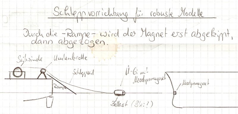

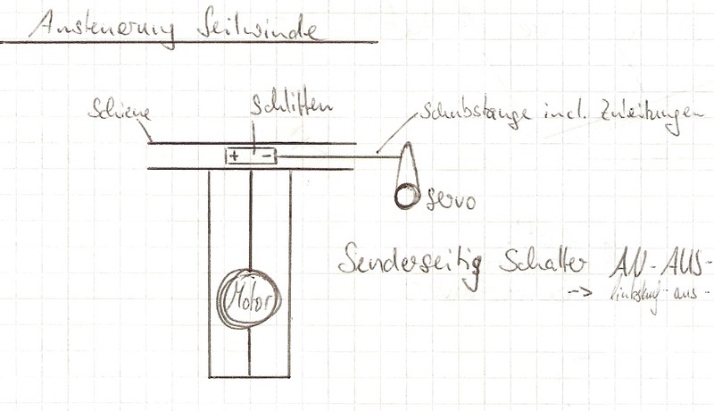

Großprojekt: Schleppvorrichtung
Frank hat hier andernorts mal die Frage nach einem ferngesteuert öffnenden Schlepphaken aufgeworfen.
In den vielen Mußestunden meiner Reha habe ich viel darüber nachgedacht und bin schließlich zu dem Schluss gekommen,
dass Dolly keinen starren Haken bekommen, trotzdem aber ferngesteuert fangen und freilassen können soll. :)
Und das hier kam dabei `raus:
Ach die Möglichkeit einer Magnetschleppung habe ich überdacht:
Hierbei ist nur ein austauschbarer Heckanbau erforderlich.

…übrigens misst das Feuerzeug 11,5 cm… :cracy:

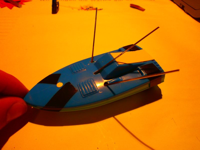

und improvisierte unter Zuhilfenahme meiner Grabbelkiste den Federmechanismus.
Für die Fangdrähte habe ich einfach billige Schneebesen geschlachtet und war sehr von der gutmütigen Biegbarkeit bei gleichzeitiger Formstabilität überrascht!
Inwiefern das Material rostanfällig ist, muss sich in der Praxis zeigen…
Außerdem bekam das „Abfangboot“ noch Auftriebskörper aus
Verpackungsmaterial und wurde mit klebstofffixiertem Anglerblei getrimmt.
Die hier zu sehende 2-Feder-Konstruktion musste ich zusammenbasteln weil ich bei einem Trockenversuch feststellte,
dass die Haken schon öffneten, sobald Zug draufkam.
Ist ja auch nur der erste Versuch ohne Erfahrungswerte, ich werde wohl noch ein paar Modifikationen vornehmen.
Projekt: druckstabile Schleppröhre
Zum Öffnen der Fangdrähte ist Gegendruck erforderlich, weswegen ich eine Röhre mit Trichterführung vorgesehen habe.
Außerdem wollte ich, dass die Röhre sich um 2 Achsen (hoch-runter, rechts-links) bewegen kann und, damit sie nicht absäuft,
über einen Auftriebskörper verfügt. :idee:

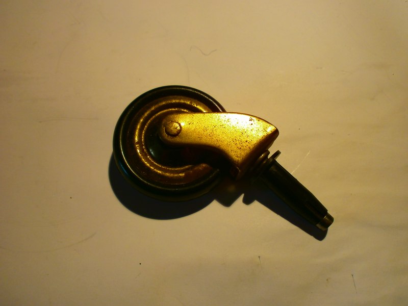

Ich habe viel überlegt, wie ich sowohl die Beweglichkeit, als auch die benötigte Druckstabilität erreichen könnte und fand bei der
Inspirationssuche in meinen Schubladen das hier: :cracy:
Also habe ich das Ding kurzerhand gekürzt, das Rad rausgesägt, entgratet und, auf Dollys Tragfähigkeit vertrauend, ins Heck geklebt.
Aus einer billigen Katzenangel habe ich die Röhre geschnitten, der Führungstrichter war mal ein Nuckeldeckel einer Liebesperlen-Flasche…
Den Auftriebskörper habe ich mir mit meinem Lötskalpell aus einem Styroporstück geschnitzt, das Loch für die Röhre mit einem erhitzten Bohrer eingeschmolzen…
Nun ja, nicht hübsch, aber zweckdienlich eben. :thumbsup:

Projekt: Seilwinde
Aus einer Druckerausschlachtung hatte ich noch eine Kunststoffachse mit Zahnrädern.
Um nicht Selbst eine Achsaufnahme konstruieren zu müssen, habe ich ein nicht mehr benötigtes, von der Größe her passendes Netzteil
geschlachtet und die Achse reversibel in dessen Gehäuse eingesetzt.
Auf einen Servoarm habe ich dann ein Zahnrad geschraubt und den defekten Servo als Antriebseinheit mit eingebaut.
Auch hier habe ich ein wenig gemogelt und den Servo mit einer Kombination aus Verschraubung und Drahtverzwirbelung fixiert, um das
Ineinandergreifen der Zahnräder zu gewährleisten. Erfreulicherweise ist die Winde, mit BEC versorgt, sehr stark und dabei weder zu schnell, noch zu
langsam! :thumbup:
Projekt: Umschalter
Mein Vater sagte mir einmal:
„Man kann viele Probleme mit dem Portemonnaie lösen – oder selbst.“ :)
Und da ich nicht für teuer Geld einen kleinen und zuverlässigen Relaisschalter mit Umpolung kaufen wollte, habe ich meine
Grabbelkiste und meinen Kopf zu Rate gezogen. :idee:
Aus einem Miniservo, einem Edding, einer Softair-Laufhülse, einem Messingrohr und einem Pfeilschaft eines Spielzeugbogens, der auch schon
für mein Kanonenrohr herhalten musste, habe ich also folgendes erdacht und umgesetzt:
Praktischerweise versorgt der Umschalter die Seilwinde über die Servo-Stromversorgung und funktioniert auch noch! :hand:
Die Lautsprecheraufnahme im „Motorhaus“ wurde unter Zuhilfenahme meines Lötkolbenskalpells entfernt und machte so Platz für
Umschalter und Seilwinde. Geführt wird das Seil durch eine Lochniete in der Rückwand, um Abrieb entgegenzuwirken.
Jetzt muss ich mir nur noch eine platzsparende Möglichkeit überlegen, die Fangvorrichtung zu tauschen. Muss stabil sein, nicht
rostanfällig, leicht zu bedienen und reibungsfrei in die Röhre passen… Na, mal schauen. :nixweis:

Bb mittschiffs hatte ich in einem Anfall geistiger Umnachtung einen fetten, schwarzen Hauptschalter eingebaut. Der sorgte auch für
überflüssigen Kabelsalat im Rumf und flog raus. :!!
Die Akkuhalterung des Interieurträgers habe ich mit dem Lötskalpell entfernt, da ich mich schon oft drüber aufgeregt habe und eh keinen
passenden Akku besitze. :rolleyes:
Außerdem habe ich dem Rumpf mittschiffs noch Schwalbennester für Trimmgewichte verpasst. Mit dem vielen Platz und den Schwalbennestern
gefällt mir der Anblick gleich viel besser… :tanz:

Auch habe ich einen 6V Spannungsregler zwischengeschaltet, der ausschließlich die Beleuchtung versorgt.
Diese setzt sich aus 4 Glühlampen â 45 mA als Positionslichtern
und (inzwischen) einer 10mm kaltweiß-LED mit 110 Ohm Vorwiderstand als Suchscheinwerfer zusammen.
...interessant hierbei finde ich das sich deutlich abzeichnende Umrissprofil der LED...
