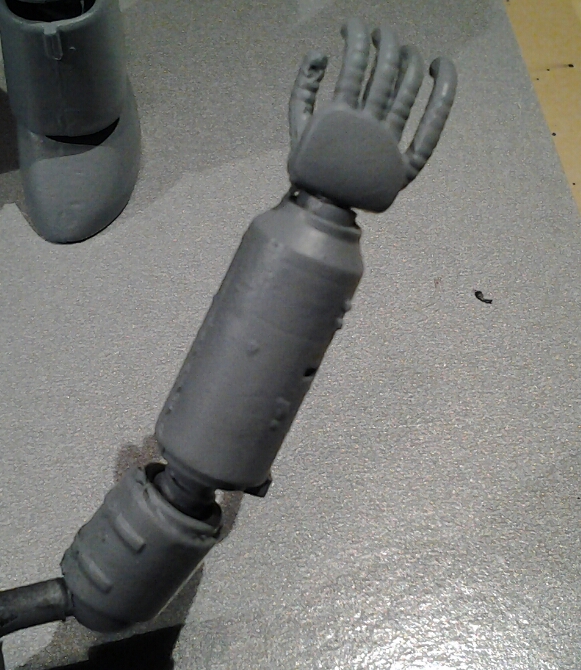

ich habe eben den Bau gestartet und sofort mit den ersten Modifikationen losgelegt.
Das erste Teil ist die rechte Hand (welche auch gleich die einzige Hand ist).
Das Teil, an dem die Finger befestigt sind und das, an dem der Daumen hängt, sind mir, so aneinandergeklebt, viel zu klobig. Ich habe den "Daumenballen" dafür erheblich dünner geschliffen.
Das gefällt mir aber noch nicht so ganz, das ist noch zu kantig, da geh ich nochmal ran.

ich habe eben die Hand des Ma.K. weiter bearbeitet.
So sah das noch gestern aus
Den Handballen habe ich dann dünner geschliffen. Hier hat sich das Loch in der Mitte gebildet, da sici auf der Unterseite des Bauteils ein Hohlraum befand.
Das war njcht weiter schlimm, darum blieb das so
Das Ergebnis montiert
Ist mir (obwohl ich nun schon einige Millimeter runtergeschliffen habe) vorne immer noch zu dick und zu kantig. Also Bastelmesser raus, mir reicht's :!!
Gruß, René
Montag, 4. November 2013, 20:07
Hier ist übrigens das Bild der nachbearbeiteten Hand im direkten vorher-nachher-Vergleich
So passt mir das.
Ich hab das auch schon verklebt, etwas nachgeschliffen und beigespachtelt.Bilder davon kommen noch.
Gruß, René

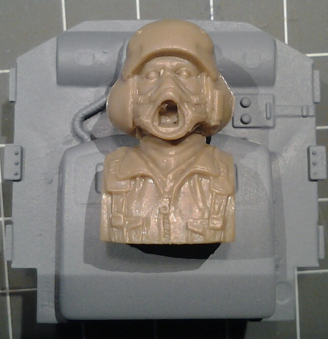

Das wird übrigens der Pilot
Sonntag, 24. November 2013, 12:22
Feine sache mit dem Pilot.
Wirst du den Ausschnitt verglasen den du machst für den Herrn?
Hast du die Arme bereits bemalt dass die schwarz sind?
Sonntag, 24. November 2013, 12:31
Es gibt zwei Varianten für das Cockpit des Anzugs. Einmal mit und einmal ohne Fenster. Der Kauz bleibt nach dem Bau voll beweglich und alle Klappen können geöffnet werden. Ich werde dennoch die Front mit dem Fenster einbauen, die gefällt mir besser.
Die Arme habe ich nur grundiert, um nach den einzelnen Klebe - und Spachtelarbeiten die Spalte besser sehen zu können.

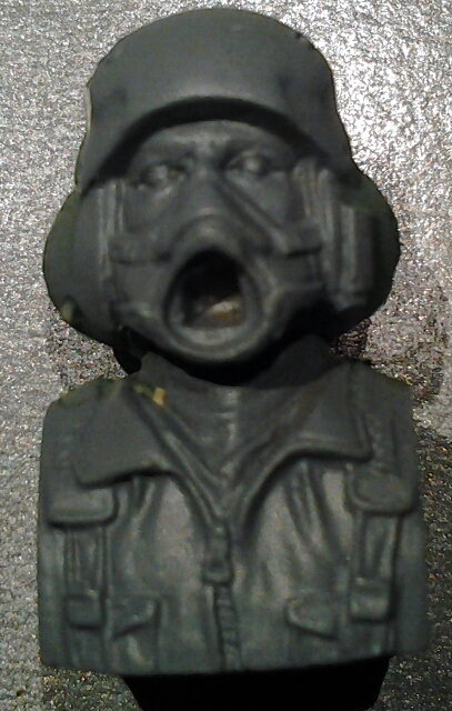

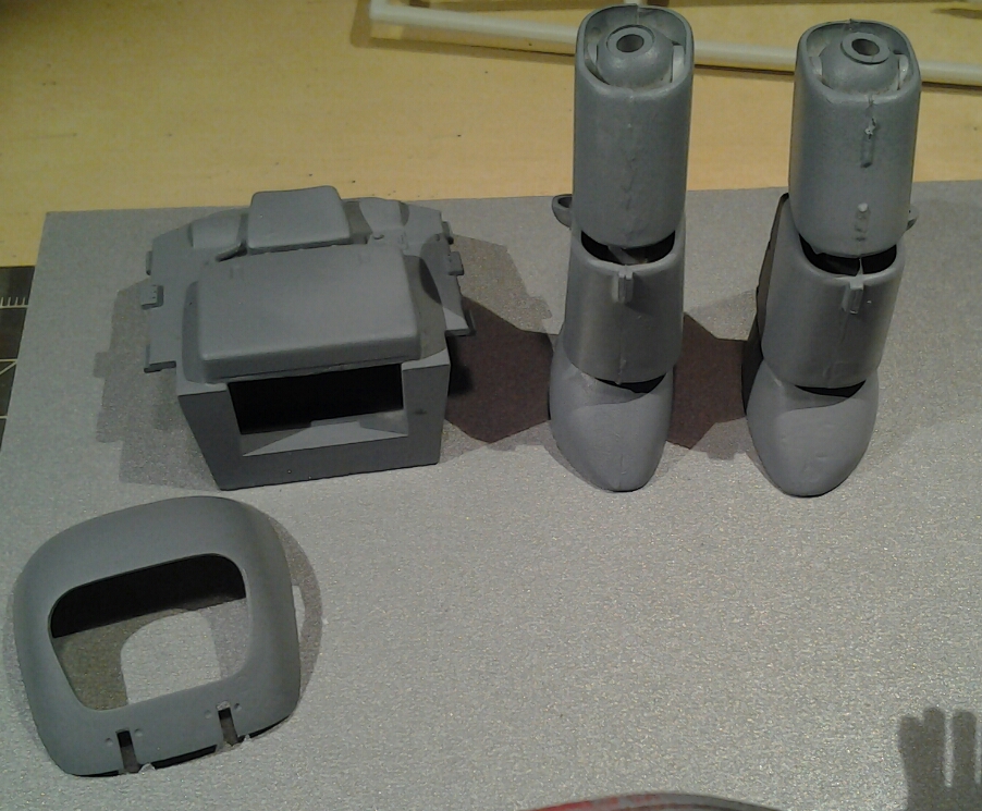

Die Einzelteile nach der Bearbeitung:
Als nächstes geht es an die Innenraumbearbeitung. Sobald Figur und Interieur fertig sind, folgt die Endmontage und weitere Detaillierung.

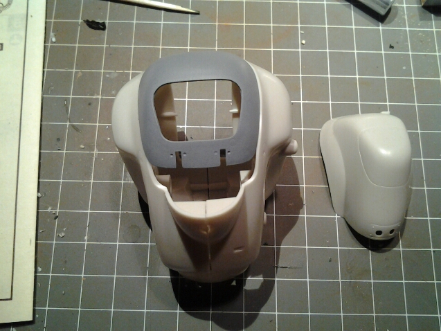

Problem.
Das ist die Front des Kampfanzugs. Rechts die eigentliche (ohne Fenster). Ich hatte vor, das Teil mit Fenster einzubauen, hier scheint aber im Bausatz irgendetwas zu fehlen. Das Teil, das unter das Fenster gehört....
Montag, 25. November 2013, 12:35
Ok, ich hab die Lösung des Problems.
Der Grundbausatz von meinem Kauz ist identisch mit dem der Fliege. Nur die Front ist anders modelliert. Das Fenster gehört gar nicht dazu. :nixweis:
Montag, 25. November 2013, 12:36
schneide doch einfach bei der geschlossenen version den deckel auf;)
Montag, 25. November 2013, 12:40
Das ist eine gute Idee. Hoffen wir, dass das sauber gelingt. :ok:
