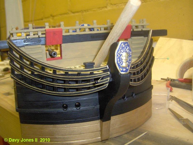

Galion und Bugspriet sind erstklassig geworden. Gerade der Bugspriet samt Klüverbaum schaut so grazil aus, ob das am Spielzeug gut geht? Vielleicht entwirfst du gleich noch ein Reparaturset :D :thumbup:
Die Bemastung schaut auch schon vielversprechend aus, das wird richtig gut.

Gratulation zu deinen tollen Neuigkeiten an deiner Werft :ok: den Bugspriet und den Masten hast du sauber hinbekommen!!! ....ähh, wenn dein Angebot betreffend "Köttelrutsche" auch für mich gelten sollte- ich würde dein Angebot annehmen....wenigstens mal einTeil, welches ich nicht selbst machen müsste :D
...bin auf dein Resultat der Marsen gespannt!!!

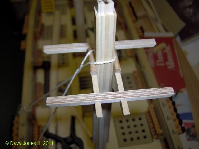

Samstag, 29. Januar 2011, 19:48
Hallo Leute :wink:

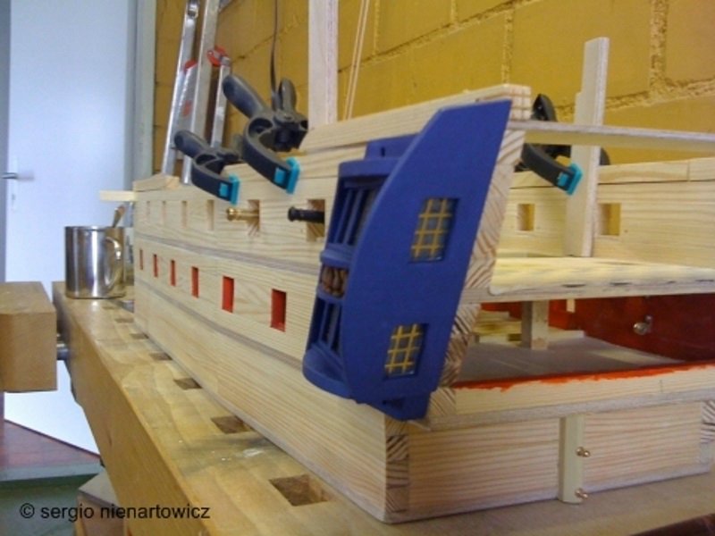

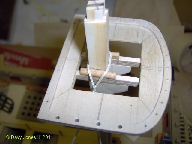

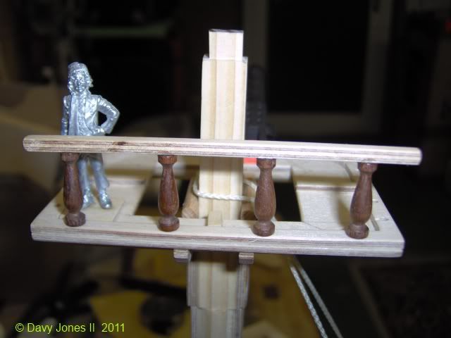

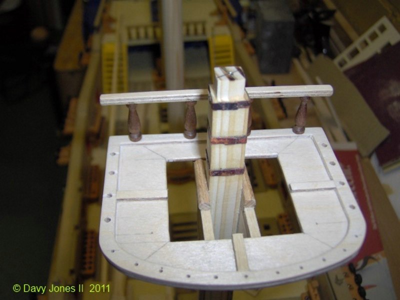

Der Mars des Fockmastes beansprucht mich momentan ein wenig Zuviel des Guten, besser gesagt die Positionierung der Streben für die Saling. Dies ist gar nicht so Ohne, man muss wieder um drei Ecken rum denken und darf nichts vergessen, dies ist bereits die zweite Version und mit Der sollten nun alle heiklen Kriterien berücksichtigt worden sein. Nun hat’s genügend Platz für die Fockstenge, die Wanten, Stage, Pardunen und Seitentakel, einfach für das ganze Gemüse vom Spinnennetz, das sich Stehendes Gut nennt.
Die Längsstreben der Saling musste ich um 5 mm Bugwärts verschieben, damit es mehr Platz im Ausschnitt des Marses gab, somit ist der Mars nicht mehr auf die Mastmitte zentriert, sondern leicht asymmetrisch geraten. Die Längsstreben sind mit den Mastbacken verleimt und ebenso die Kalben, diese sollen verhindern, dass sich die Wanten, Pardunen und Seitentakel durchscheuern und sind deshalb oben abgerundet. Ich habe hierfür 4 mm Rundstäbe verwendet, die ich auf zwei Seiten winklig gefeilt habe. Die Querstreben der Saling müssen noch verleimt werden.
Beim Mars habe ich die seitlichen Löcher für die Püttingseisen ausgemessen und gebohrt, ebenso die Löcher für die Hahnepoten vorne beim Mars. Die Hahnepoten sollen verhindern, dass sich das Marssegel nicht unter den Mars schlagen kann, am hinteren Teil des Marses sind Befestigungslöcher für die Stützen der Marsreling gebohrt.
In die Stützen und das Geländer sind ebenfalls Löcher gebohrt, damit ich diese mit Kupferstiften miteinander verbinden kann, dies hält besser als sie nur miteinander zu verleimen.
Die Reling ist nur aufgesteckt und muss nachher noch verleimt werden, die Streben auf dem Marsboden fehlen auch noch und ein paar Augbolzen sollten ebenfalls noch montiert werden. Bei der Mastspitze sollten noch Eisenbänder angebracht werden, die versuche ich aus Kupferbändern herzustellen, mal schauen ob’s klappt.

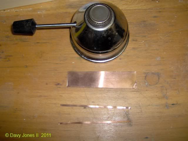

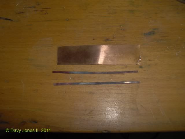

Heute war eher Flaute in meiner Werft, die Fockstenge zu drechseln, ging zweimal in die Hosen, na ja, Manjana ist auch noch ein Tag, vielleicht gehst dann besser. Die Mastbandagen sind mir dafür gelungen. Aus einem 0.2 mm dicken Kupferband, habe ich mir 2 mm breite Streifen ausgeschnitten.
Die Streifen waren noch zu hart um sie um den Mast zu biegen, deshalb habe ich sie mit dem Gasbrenner ausgeglüht und in kaltem Wasser abgeschreckt. Anders als Eisen wird Kupfer durch das ausglühen und abschrecken, weich wie Butter, allerdings entsteht dadurch eine Zunderschicht, die falls man das Teil löten will, nur mühsam mit einer Drahtbürste entfernt werden sollte.
Dies sieht dann so aus, da ich die Streifen mit Sekundenkleber am Mast befestige, bleibt mir das polieren erspart.
Die Überlappungen der Bandagen befinden sich an der Stelle, wo später die Stenge montiert wird. Die Mastbandagen werde ich so lassen, wie sie sind, ich denke das gibt einen schönen Kontrast zum Schwarz, der ganze Teil zwischen dem Eselshaupt, Mars, bis zu den Mastbacken wird schwarz gestrichen. So jetzt verziehe ich mich in die Sauna und lasse Schiffe, Schiffe sein.

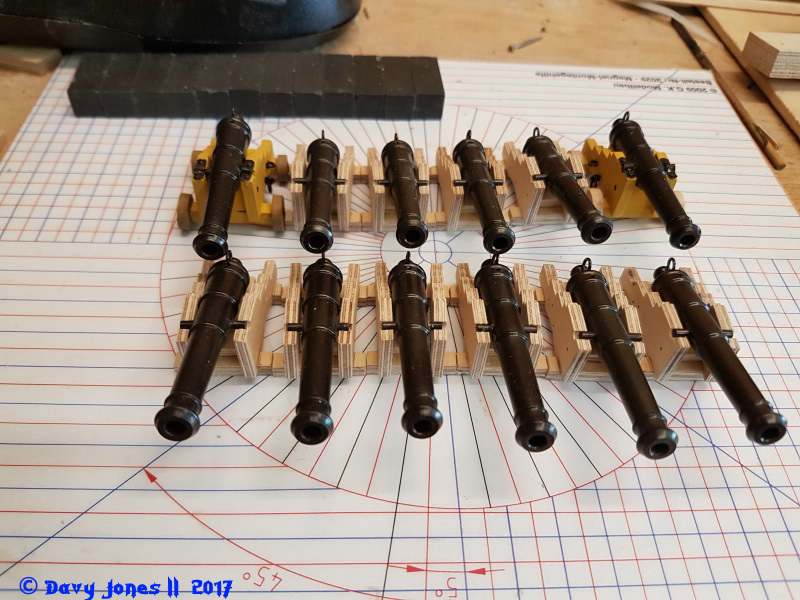

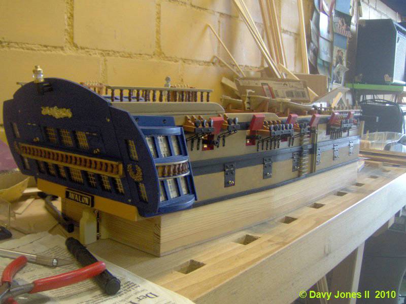

Donnerstag, 15. Juni 2017, 15:56
AVALON Restart
Hallo Leute :wink:

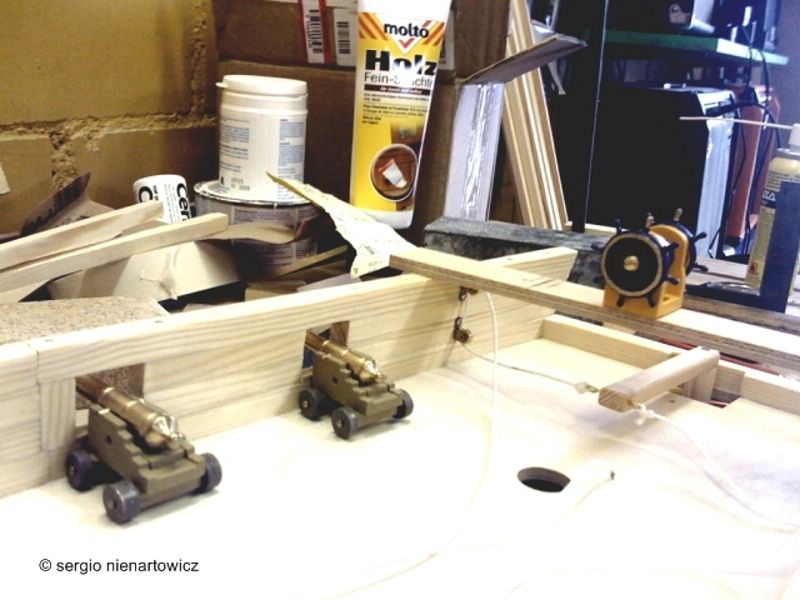

Ouups der letze Eintrag hier ist über 6 Jahre alt und meine Schuhschachtel hat in der Werft mächtig Staub angesetzt. :whistling: Nach einer klar Schiff Aktion mit dem Staubsauger, kam alles wieder ans Licht und mich hats richtig durchgeschüttelt als ich die Kanonen gesehen habe, na ja es waren meine Ersten, aber nun sollen neue her und zwar erst die von der Hauptbatterie, da habe ich erst eine gebaut.
Ja die sieht so aus, man beachte die Ringbolzen :D

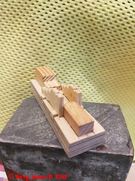

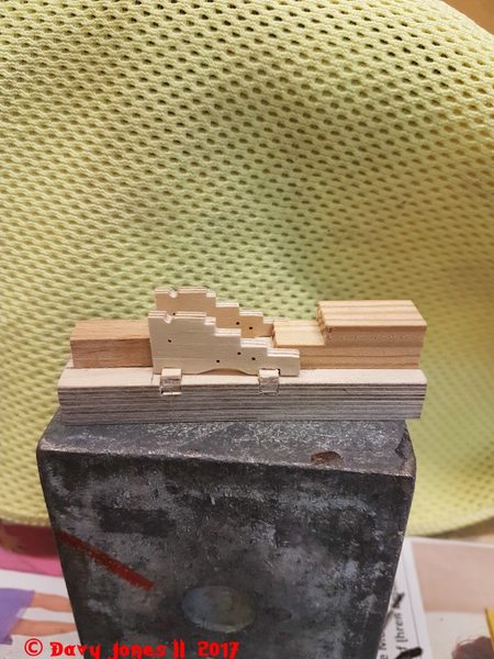

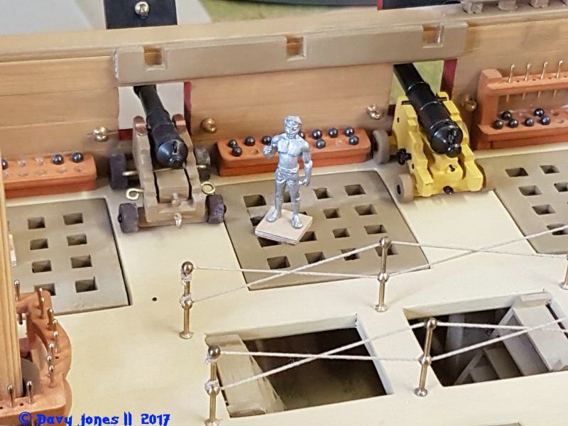

Erstmal musste eine Montagevorrichtung her, sollen ja mal 12 Donnerbalken gebaut werden.
Die Lafette im Rohbau.
Und im Vergleich zum Erstling.
Biscchen besser kleben und pinseln, dann wird das hinhauen.

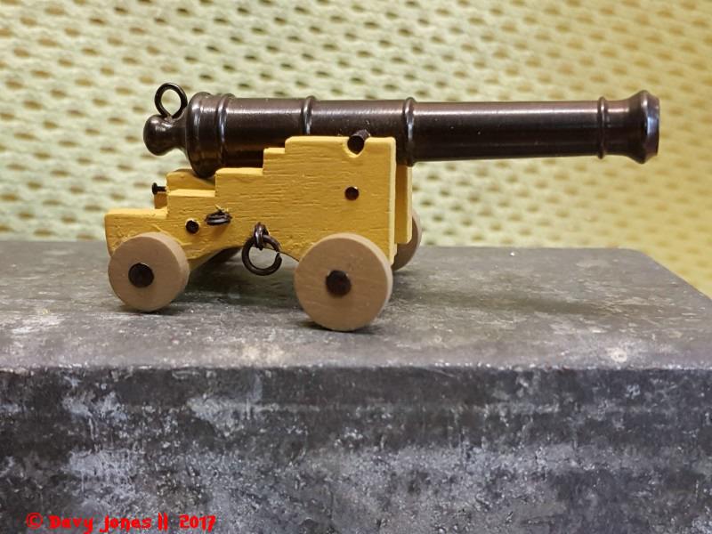

Standprobe auf dem Oberdeck.
Und hier im Loch auf dem Batteriedeck.
Nun fehlen noch die Schildzapfengurte, da muss ich erstmal testen, ob ich das Messingblech auch auf der Schneidemaschine zusäblen kann.
Sergio

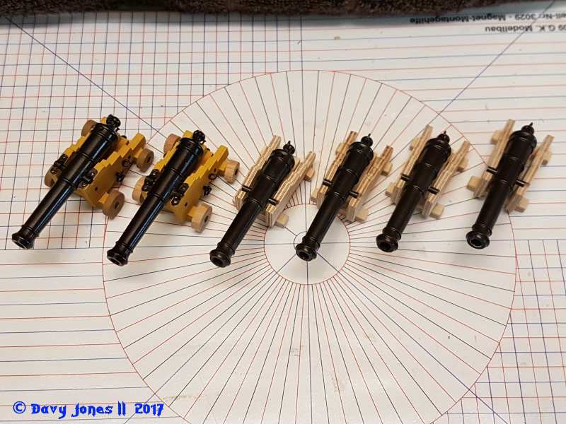

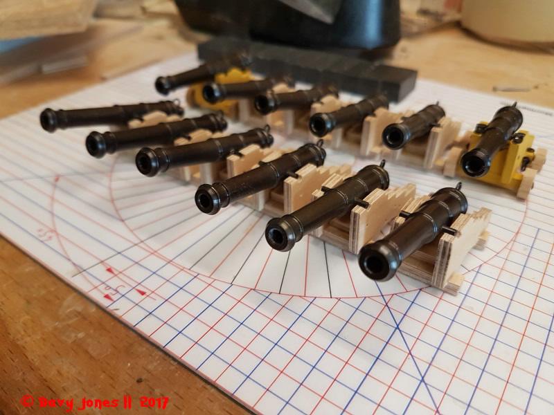

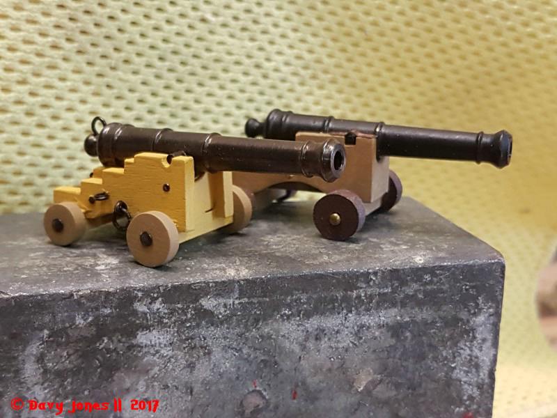

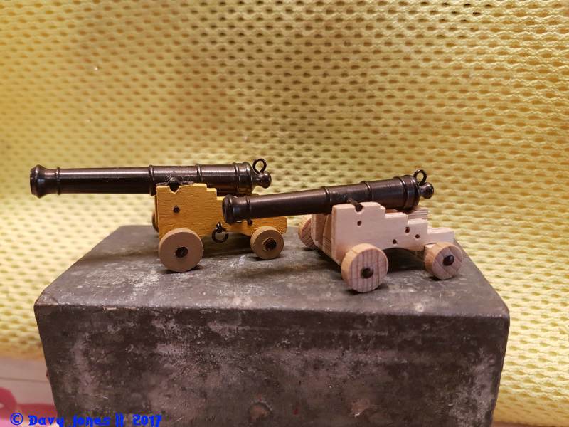

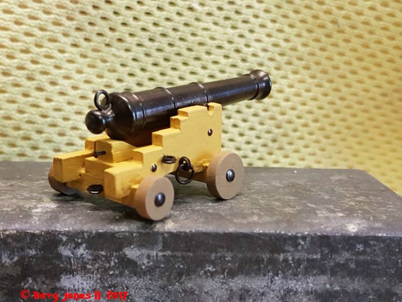

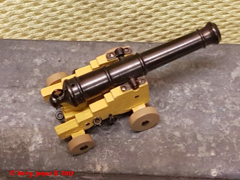

Nach der Fertigstellung der Lafette der 58 mm Kanonen, ist nun der Prototyp der 50 mm Wumme (rechts in den Bildern) angesagt.
Ich denke passt. ;)
Nun geht's in die Serie der 58 er.
Die Lafetten sind alle gefräst und verleimt und warten auf die Endmontage.

Da sind wohl alle Bilder von Photobucket verschütt gegangen. :motz: Na ja, kann man nichts machen, ich werder daher einen kleinen Rückblick in Bildern hier einstellen.

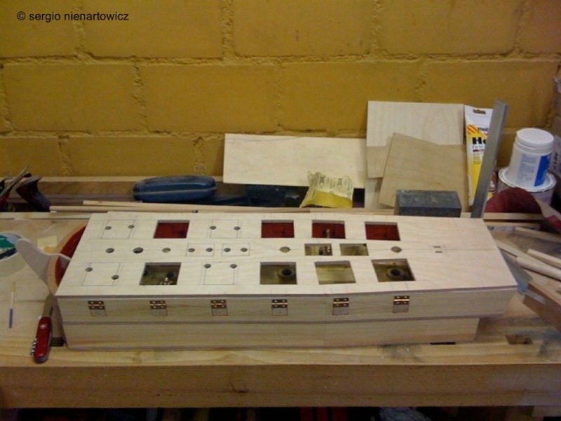

Ich hoffe, die wichtigsten Bauphasen, mit den Bildern abgedeckt zu haben. :pfeif:

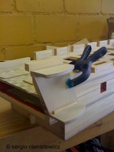

Sergio

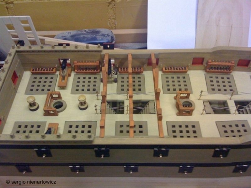

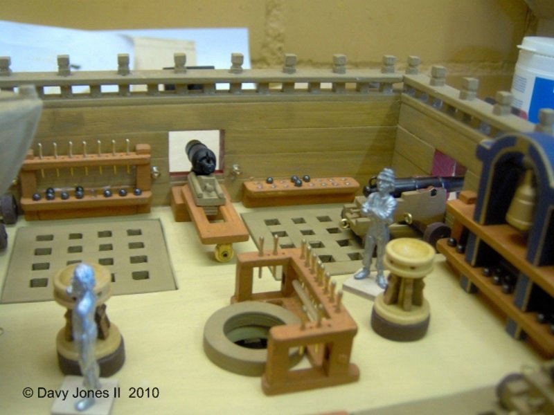

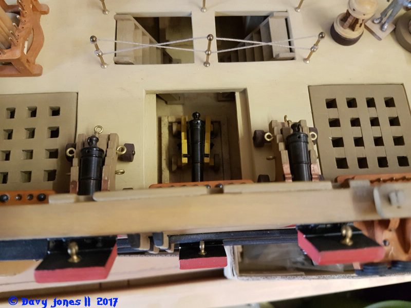

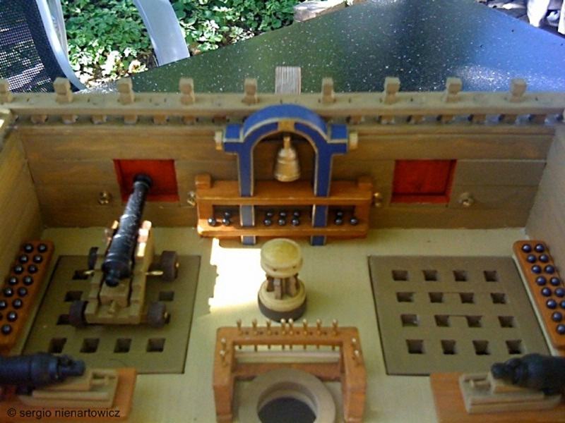

Montag, 3. Juli 2017, 17:55

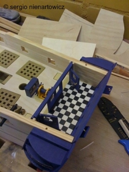

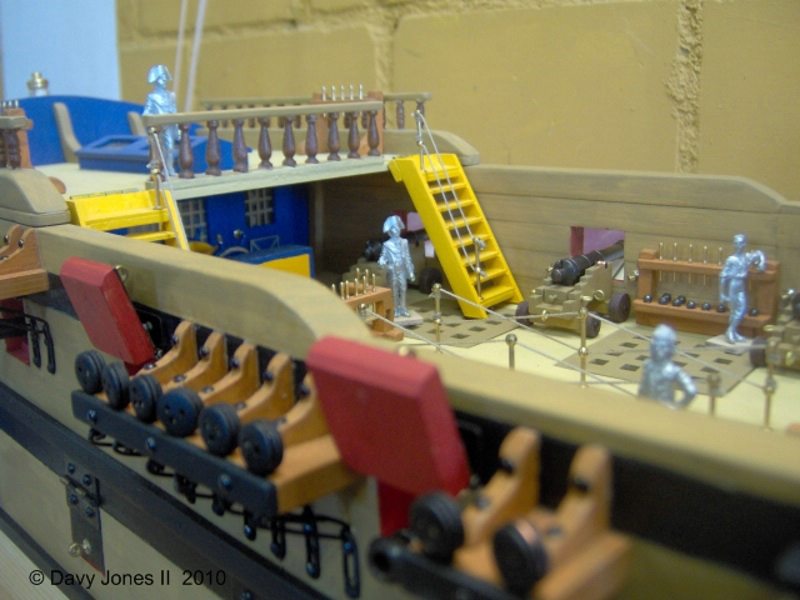

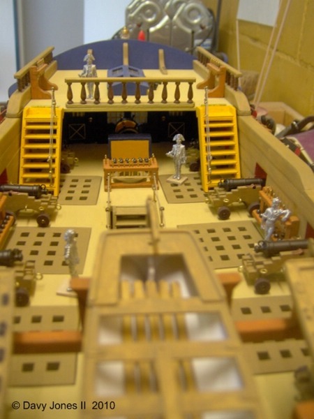

Abnehmbare Grätings um an die Wummen im Deck tiefer zu kommen.
Das verdient den Innovationspreis erster Klasse!
Gab es sowas in echt eigentlich auch?
