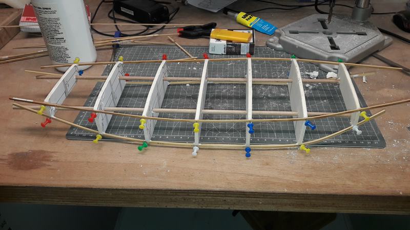

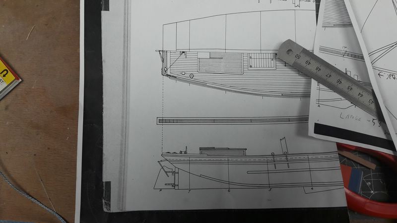

Es wird ein vereinfachter Bau werden.
der Plan wurde aus einem Buch herauskopiert und hochskaliert.
Der Rumpf wurde mit Balsa beplankt.
Er wird mit Epoxyd versiegelt und Glasfasermatten werden aufgetragen.

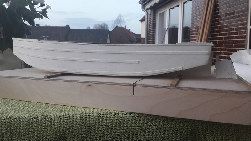

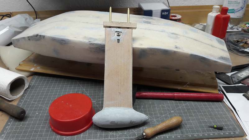

Samstag, 16. September 2017, 22:37

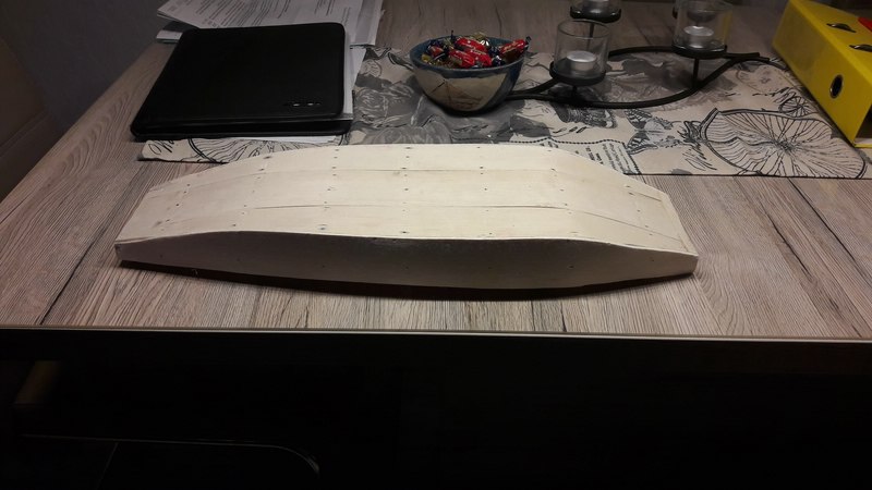

Es wurde Glasfasergewebe mit epoxyd auf dem Rumpf angebracht.
Sämtliche Unebenheiten und kleine Bläschen müssen noch weggeschliffen werden.

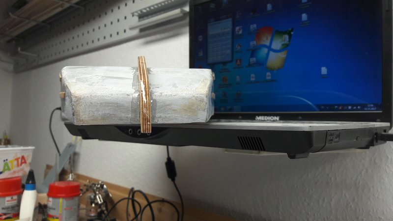

Die Kielbombe wurde zusammengebaut.
Das Schwert wird ebenfalss noch mit epoxyd versiegelt.
3mm Sperrholz, Die Messingstäbe wurden eingelassen.
ein Ring angelötet, sodas sie sich nicht nach oben herausreißen lassen.
1mm Furnier deckt auf beiden seiten ab.
Das Blei ist mit 5min Epoxyd zusammengeklebt und 2 schrauben als sicherung durch. Ein Sperrholzplätchen wurde eingelassen, welches
sich wie ein Puzzelteil mit dem Schwert verbindet.

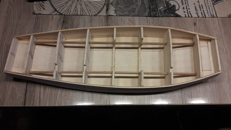

Solche Rümpfe sind ab und zu in der Modellwerft zu finden.
Damit kann man auch tiefer gezogene Rümpfe Bauen.
Mit Balsa beplanken, Glasmatte darüber und die spanten lassen sich ohne Probleme herausbrechen.
Somit ist viel Platz für Technick.

Montag, 2. Oktober 2017, 21:31
Der Rumpf ist mit einer 2ten Matte versehen worden, diesmal mit der richtigen...
mit feinspachtel überarbeitet und verschliffen.
Barkhölzer und Steven sind angebracht. Beides wurde mit epoxyd überzogen.
Die ersten Blöcke sind in Arbeit und die Bombe ist fertig.
Andi :ahoi:
Fertig: RC: surprise 4 1:100

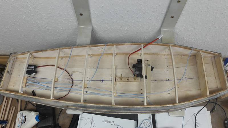

Dienstag, 3. Oktober 2017, 20:43
Passprobe Bombe... sieht gut aus.
Diese soll in der Form später für mehrer Schiffe verwendet werden.
Vorbereitung der Segel-Anlenkungen, iss einfacher als erwartet.
nur die Position des Ruder Servos lässt mich noch etwas grübeln.
hier der Plan wie es im Orginal ist.

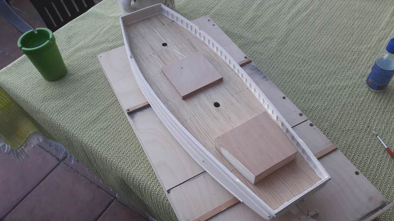

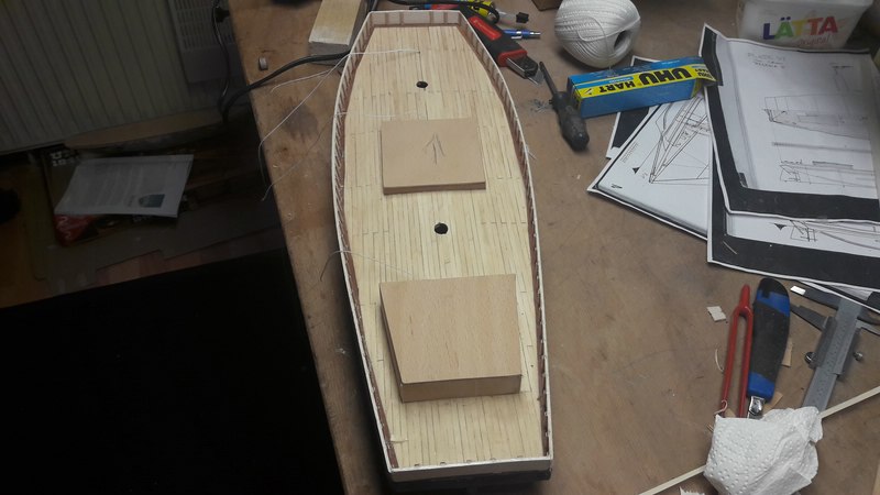

Samstag, 11. November 2017, 17:39
zeitlich geht grad nicht viel...
aber es wurden andere Dinge gebaut.

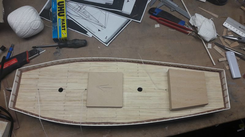

das Deck wurde zwischendurch noch beplankt
nächster arbeitsschritt ist jetzt die versiegelung des decks mit epoxyd. wenn das getrocknet ist,wird das ganze schön gerade abgezogen.

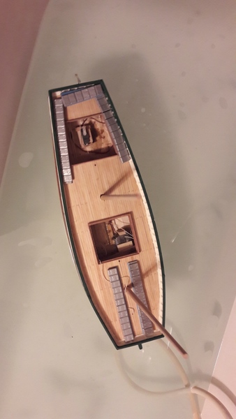

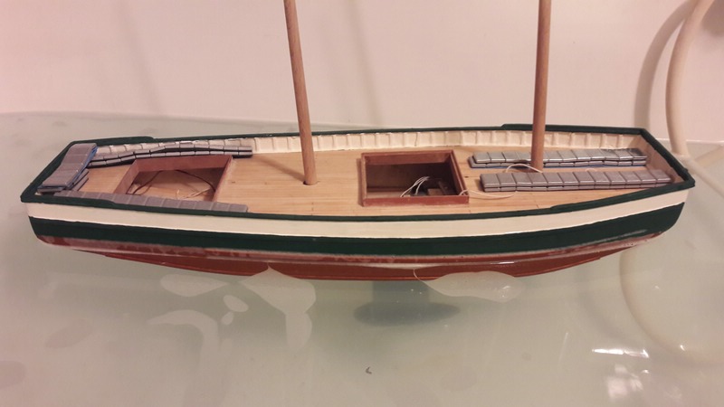

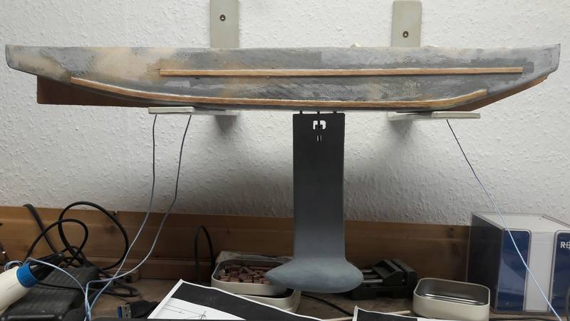

Sonntag, 15. April 2018, 21:14

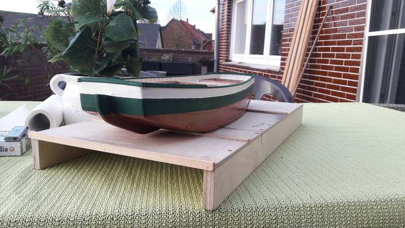

es wurde alles Nass verschliffen und etwas nachgespachtelt.
der erste farbanstrich ist aufgetragen, der final anstrich kommt, nachdem die Masten gestellt sind, mit besserem Abklebeband und neuer Farbe :whistling:
erste schwimmprobe in der Badewanne. Ich habe die bombe schon verkehrt herum angesteckt, weil der erste schock noch ziemlich hoch war^^ :cracy:
zuladung ist angesagt, und das nicht zu knapp. Im Heck iss das ja kein problem, nur im Bug wird das ne quälerei Bombe selber wiegt ja schon ca 560g
Andi :ahoi:

Montag, 23. April 2018, 16:56
Willst Du echt das viele Blei in den Rumpf packen?
Da wäre eine schwerere Kielbombe doch gescheiter, oder?
Ich guck mit Interesse weiter hier zu.
Montag, 23. April 2018, 17:36
den Akku muss ich hier noch Abziehen.
Blei ist es ja nicht, sondern Zink auswuchtgewichte, etwas umweltfreundlicher halt.
mein Ziel ist es, später mehrere Schiffe mit dieser Bombe zu fahren. da musst mit dem einen oder anderem Zusatzgewicht rechnen

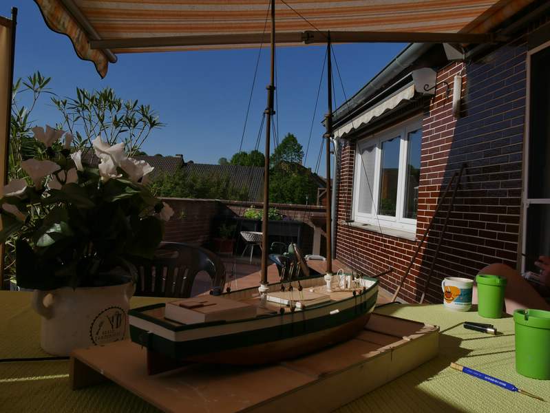

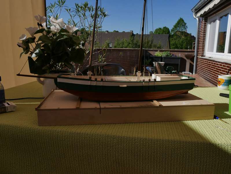

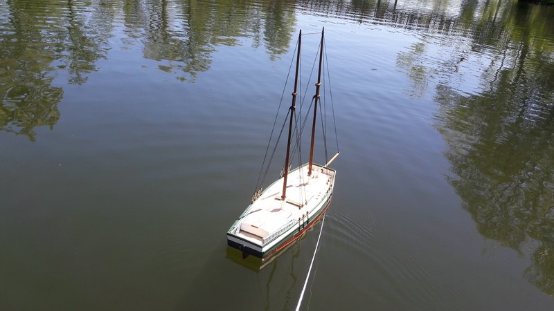

Sonntag, 6. Mai 2018, 18:04

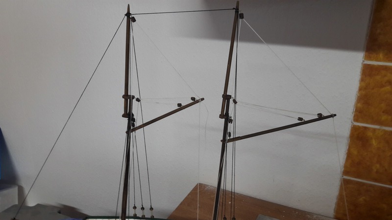

es ging wieder ein kleinbischen voran,
das stehende Gut wurde angebracht.
Meine selbsthergestellten Blöcke kann ich leider nichtverwenden. Hier muss ich mir später was anderes Überlegen.
Für den Scow Schoner habe ich jetzt erstmal welche bestellt.
Heute war Offizielles anfahren vom Club, da habe ich die Chance genutzt den Schoner nochmal ins Wasser zu schmeissen und das Zusatzgewicht zu bestimmen.
Im Bug sind bereits 190g verklebt. Im Heck Braucht er inkl. Akku noch 300g.
Andi :ahoi:

Sonntag, 13. Mai 2018, 22:36
Ich habe neue Blöcke aus 5mm Birnenholz hergestellt, zurecht gesägt und per Hand bearbeitet, allerdings keine Doppelblöcke.
die Ösen wurden aus 0,4mm Messingdraht hergestellt. Das ganze wurde erstmal Provisorisch zusammengestckt um die Funktion zu testen.
Sieht in der Form schonmal vielversprechend aus. Also kann ich das Ganze so fest machen.
Belägnägel werden noch grössere Verbaut.
Ziel ist es, bis Pfingstmontag das ganze stehen zu haben,so das nur noch die Segel genäht werden müssen. Die erstma ohne Stagsegel. ob da Später noch welche hinzukommen entscheide ich dann nachden erten Fahrten

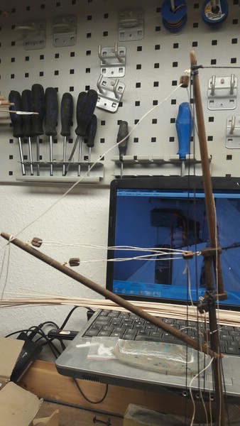

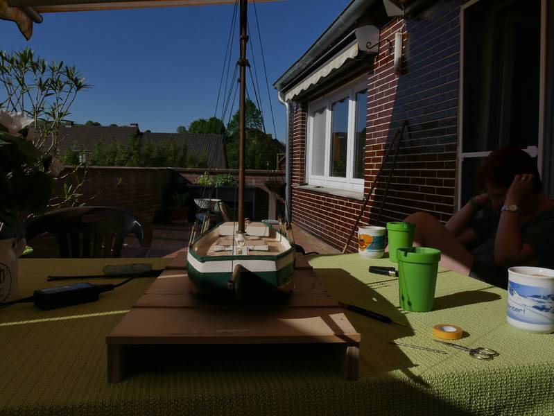

Samstag, 19. Mai 2018, 11:52
Die Masten Sind belegt, Der Servo zum rann ziehen der Bäume verrichtet seinen Dienst.
hin und wieder hakt es leider etwas.Beim Nächsten werde ich Messinghülsen in den Deckdurchführungen verwenden.
Das Ruder ist fast fertig, eine Verlängerung wird heute noch angefertigt.
Schablonen für die Segel werden vorbereitet und dann geht es an ein paar details, hier habe ich allerdings noch keinen bezug, wie groß ich das machen kann.
Andi :ahoi:

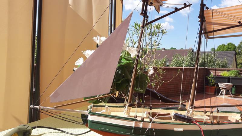

Sonntag, 20. Mai 2018, 15:06

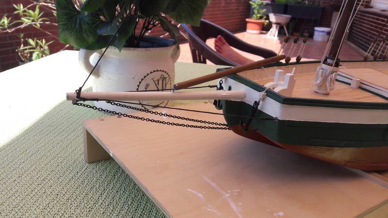

Ruder ist Montiert, die Ruder Verlängerung ist auch fertig.
Die Anker haben ihren platz eingenommen. Die Belegstellen vom Laufendem Gut sind jetzt ordentlich gestaltet.
Die Schablonen für die Segel sind drann.
Ich hoffe das am Dienstag die Nähmaschine aus der Reperatur zurückkommt.
Und die Technick ist auch fertig.
So lange kann ich mich jetzt mit ein paar details befassen.
Andi :ahoi:

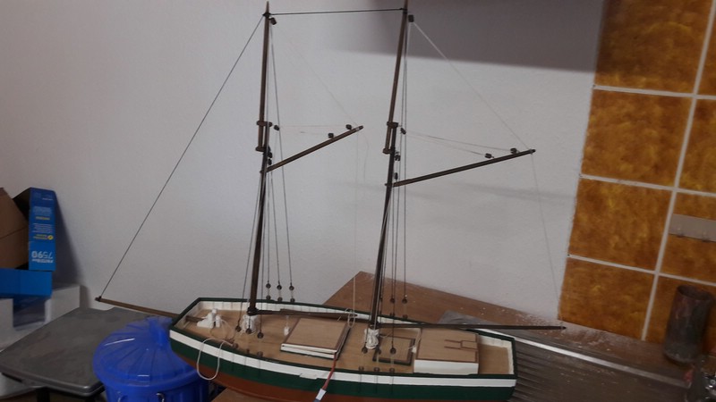

Sonntag, 20. Mai 2018, 16:37
Ups, da war mir doch Klatt ein Fehler am Klüver unterlaufen.
Beim betrachten der Bilder kam mir da noch was komisch vor.
hier die Korrekte Ausführung.
Andi :ahoi:
