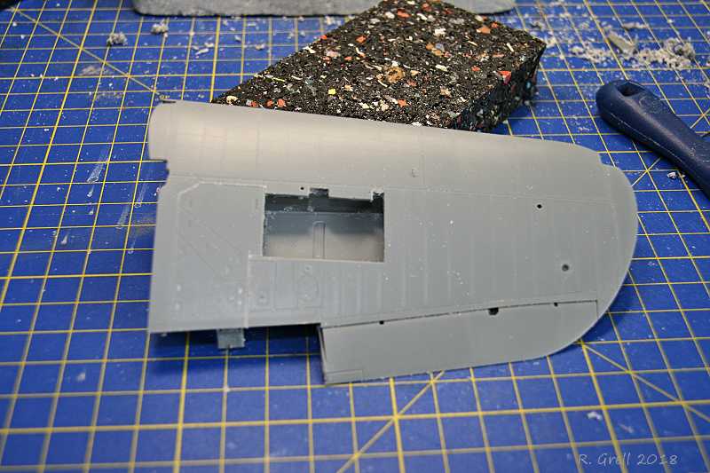

Update #10
Ich bin wieder ein Stück weiter gekommen. Langsam aber sicher geht es voran.

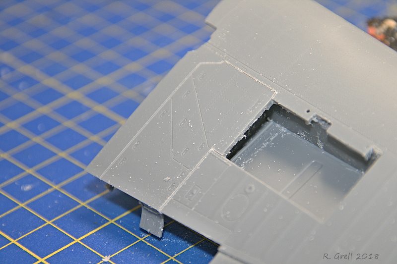

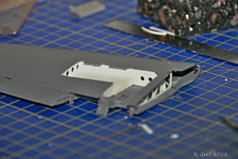

Ein großes Loch in der Tragfläche mit den zugehörigen Teilen.

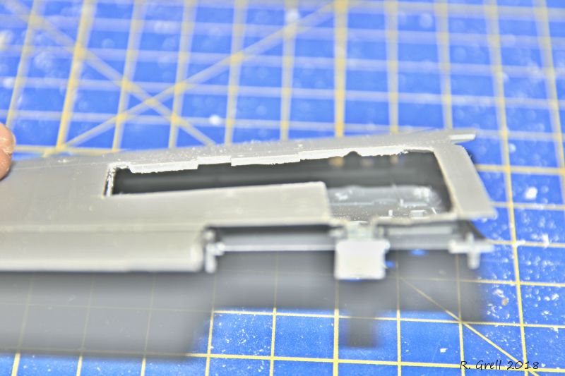

Nächster Schritt war das heraus trennen des mit dem Rechteck angedeuteten hellen Bereichs.
Freie Sicht durch die Tragfläche.

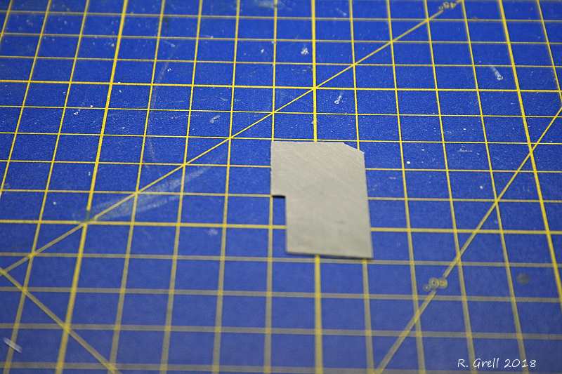

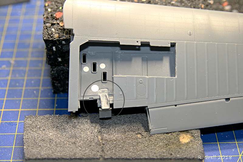

Weil die Gun Bay von Aires nicht in die Fläche passt (und auch optisch nicht der Bringer ist), fertige ich alle Teile bis auf die MGs aus Polystyrol.

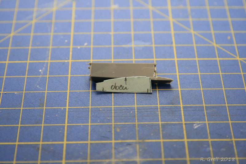

Dazu fertige ich zuerst ...
... aus dünnem Karton eine Schablone an. Diese wird so lange bearbeitet, bis sie an die vorgesehene Stelle passt.
Danach wird das eigentliche Teil aus PS hergestellt.

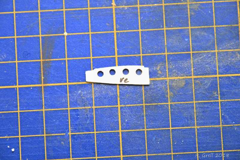

Noch ein Beispiel: Kartonmodell, ...
... auf PS übertragen, ...
... fertiges Teil.

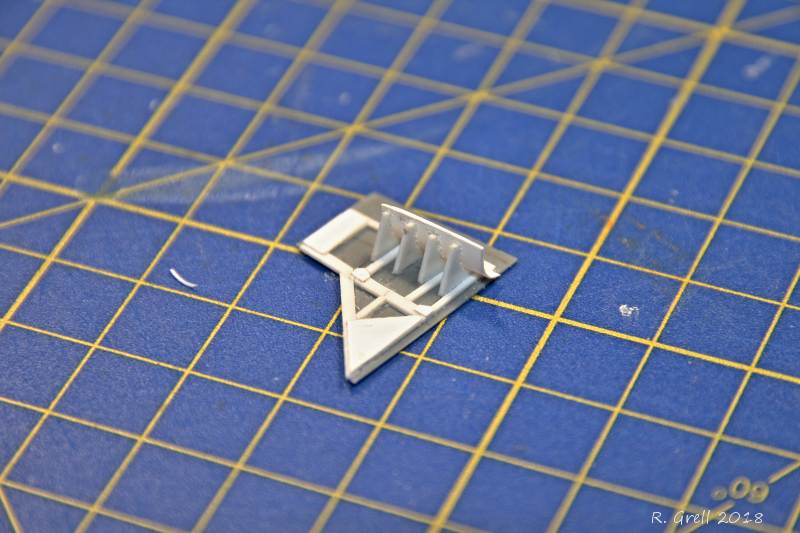

Diese Gitterkonstruktion habe ich frei nach dem Originalfoto weiter unten rechts gemacht. Als erstes die Umrisse mit
Bleistift angezeichnet und mit dem Skalpell nachgezogen.
Dann von innen nach außen die Dreiecke heraus geschnitten.
Hier das Teil für die rechte Fläche. Ich fertige alle Teile gleich hinter einander für die linke und rechte Fläche an, weil ich davon ausgehe,
dass beide Tragflächen symmetrisch sind.

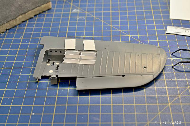

Eingebaute Teile, teilweise schon geklebt, ...
... teilweise gesteckt.
Der "Boden", auf dem ...
... später sechs Munitionskisten stehen werden. Diese ist ein Prototyp, der Deckel ist provisorisch mit Weißleim an einer Seite fixiert (der Deckel ist
übrigens gleichzeitig die Oberseite der Tragfläche, wie auf dem Foto oben links zu sehen ist).

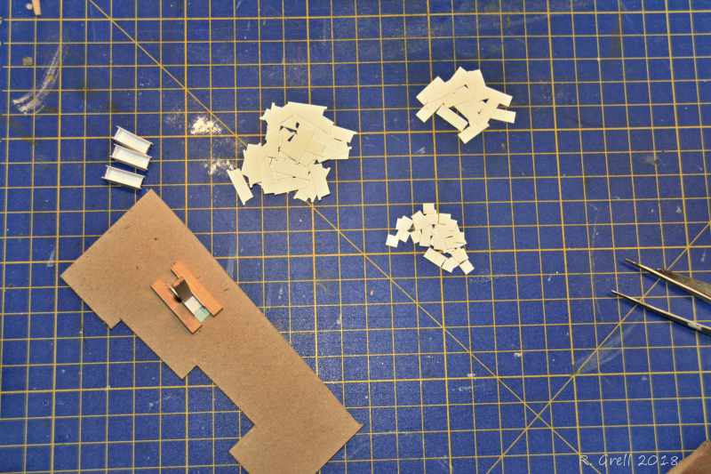

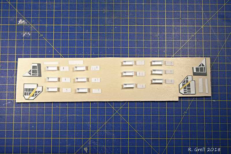

Die Massenproduktion der Munitionskisten hat begonnen. Zuerst mal alle Einzelteile aus 0,25 mm
Polystyrol geschnitten: Boden, Seiten- und Kopfteile.
Form und Maße habe ich aus diesem Foto abgeleitet
Um die Kisten einigermaßen gleichmäßig hin zu bekommen, habe ich mir eine Lehre aus Holzleisten und einem Stück Karton gebaut.
Neunzehn Munitionskisten sind es geworden. Zwölf brauche ich auf dem Flieger, für den Rest

Nach längerer Zeit gibt es wieder etwas Neues von der Corsair. Zunächst die Bearbeitung der rechten Tragfläche.
Nachdem ich mich entschieden habe, die Deckel über den Munitionskisten und -gurten nicht wieder zu verwenden, wurde dieser Berreich zuerst mit der Fräse
und anschließend mit Feile und Bastelmesser ausgearbeitet.
Dann sind die Panellines mit dem Skalpell angeritzt worden, um eine bessere Führung für die Säge zu erhalten.
Dann habe ich die Gun Bay Door ausgesägt.
In Gegensatz zur linken Tragfläche habe ich hier den gesamten "Träger" aus der Fläche ausgebaut und das noch benötigte Teil (vorne rechts) abgesägt. Beim ersten
Mal habe ich den Träger mühsam innerhalb der Fläche heraus gesägt und geschnitten.
Dann die Sinkstellen verspachtelt und verschliffen ...
... und das eingekreiste Teil mit Fräse und Feile bearbeitet.
Die Deckel für die Mun-Kisten.
Hier auf dem Foto noch aus 0,25 mm PS. War mir aber zu dick. Hab ich inzwischen aus 0,13 mm dickem PS gemacht.
Dann ging es an die Bearbeitung der Gun Bay Door.
(weiter im nächsten Post)
  • »janoschp« ist der Autor dieses Themas
Beiträge: 395
Realname: Richard Grell
Wohnort: Im schönen Bergischen Land
Dienstag, 1. Mai 2018, 07:23
(Fortsetzung Update #12)
Schleifen auf 0,15 mm Dicke ...
... und trennen an den Panellines.
Die innere Verstärkung ist aus 1 mm breiten, 0,25 mm dicken PS - Streifen gemacht. Die Positionen der Streben ist durch die Nieten an der Oberseite vorgegeben.

Die weiter oben gezeigten Deckel für die Munitionskisten sind inzwischen in jeweils drei einzelne Deckel geteilt worden und zum Lackieren
mit Weißleim auf ein Stück Sperrholz geklebt worden. Das gibt einen guten Halt und sie werden nicht von der Airbrush in alle Winde verstreut.
