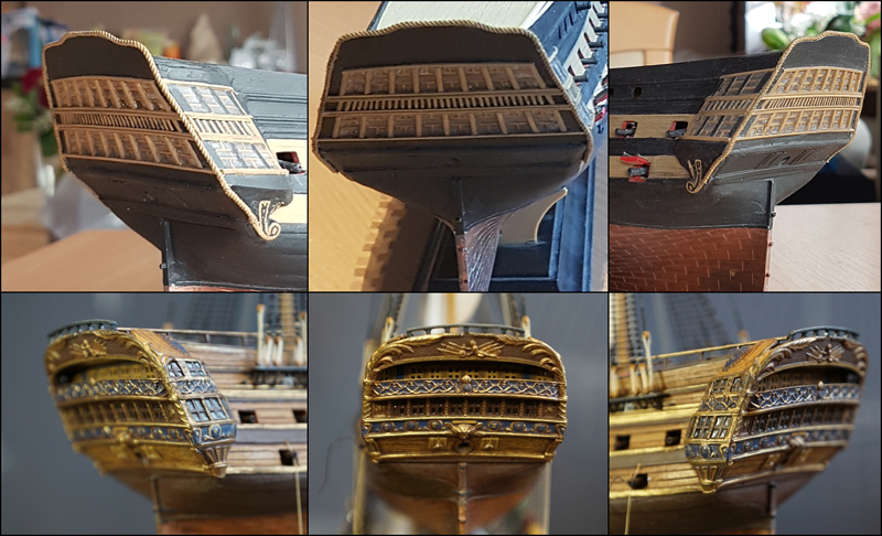

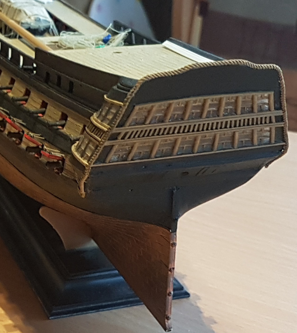

Moin zusammen,

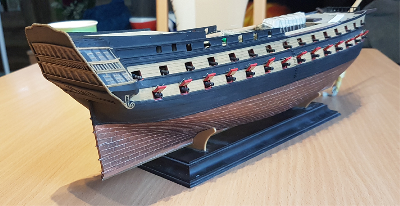

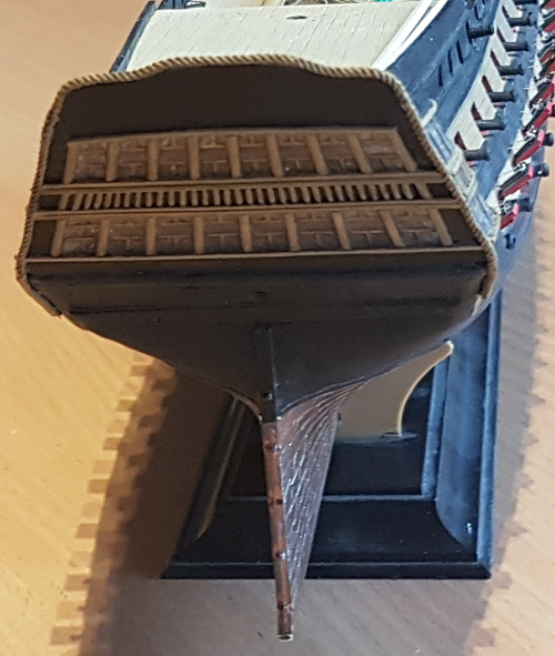

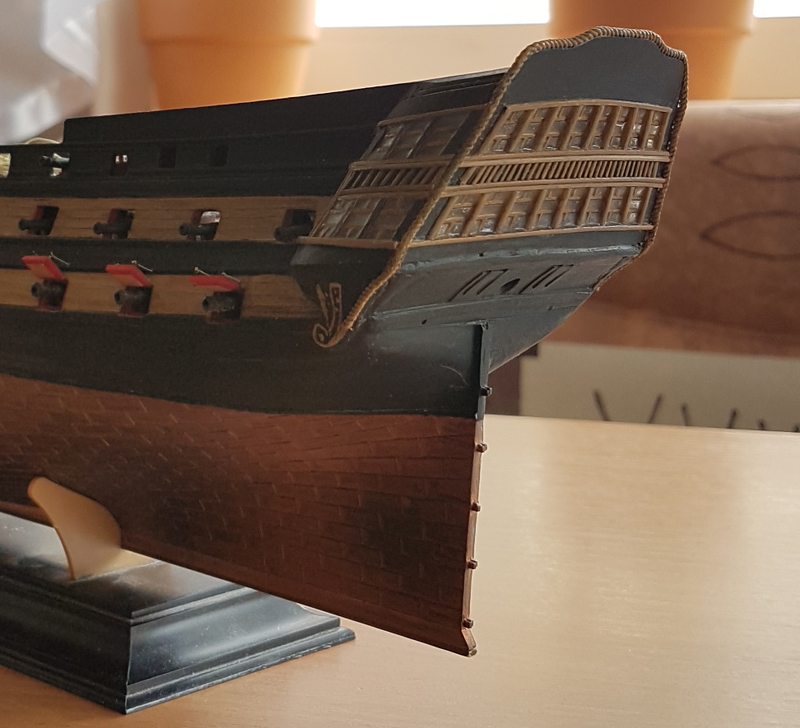

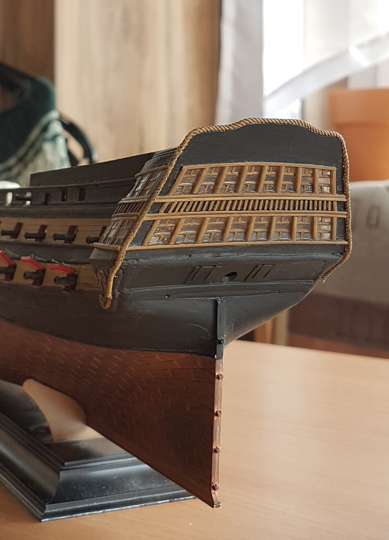

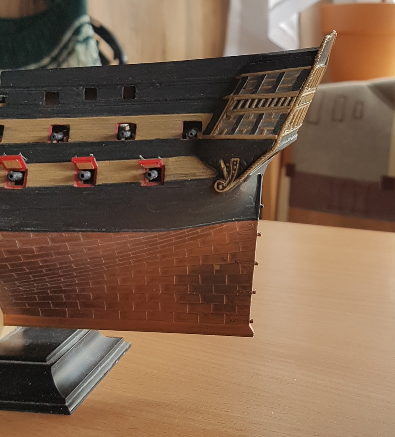

ich melde mich auch mal wieder und kann verkünden, dass die Lady einen neuen Hintern hat. Seht selbst:
Zwei oder drei kleinere Stellen habe ich gerade auf den Bildern gesehen, da muss ich nochmal ein wenig drüber, aber ansonsten bleibt das jetzt so.
Und um einmal einen Vergleich zwischen hervorragend gebautem Bausatz-Heck und meinem Scratchbau zu haben, war Steffen so freundlich und hat mir drei Bilder von seiner Glorieux geschickt:
Als nächstes geht es mit dem Bug und dem Oberdeck weiter...

Gratulation! Das war keine leichte Geburt, bei einem dermaßen in alle Dimensionen gebogenen Teil. Respekt.
Nöhlen auf hohem Niveau: dem unteren Abschluss der glatten Heckpartie würde ich zuerst noch die Feile und dann eine Abschlussleiste gönnen. Dieser Bereich ist traditionell der Platz für den Namen, der ja oben und unten eine Begrenzung braucht.
Weißt du schon, wie du den oberen Bereich füllen willst? Wenn ich mit irgendeiner Abgießerei von Ornamenten helfen kann, tue ich das gerne.

Die von dir angesprochenen untere Heckpartie ist eine der Stellen, die ich auf den Bildern gefunden habe. Im Original sieht es bei weitem nicht so schlimm aus. Ich werde den unteren Knick noch glätten und mit einer horizontalen Leiste abschließen, dann hab ich auch eine schöne Einfassung für das Namensschild. Der obere Bereich... da gehen mir schon lange diverse Sachen durch den Kopf, von "bleibt nackt" bis hin zu "Krone mit Fahnen". Die Entscheidung steht noch aus. Sollte ich mich entschieden haben, würde ich sicherlich gerne auf das Abgießerei-Angebot zurückkommen. Danke dafür.

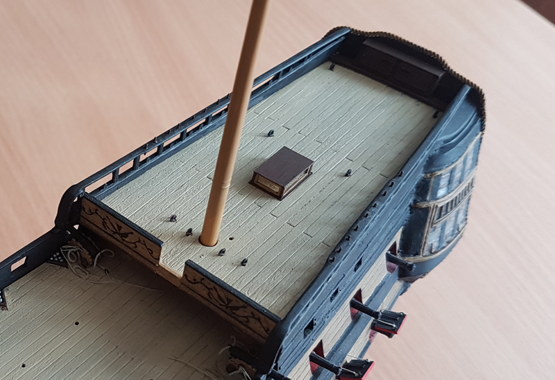

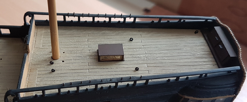

auch von meiner französischen Engländerin gibt es Neuigkeiten zu berichten. Immer mal wieder am Abend, an Feier- oder Brückentagen, fand sich neben Familie, Garten und Beruf die ein oder andere Minute für einen Abstecher in die Werft. Da die Einzelfortschritte zu klein für ein Update waren, heute mal wieder eine Sammlung der letzten Fortschritte:

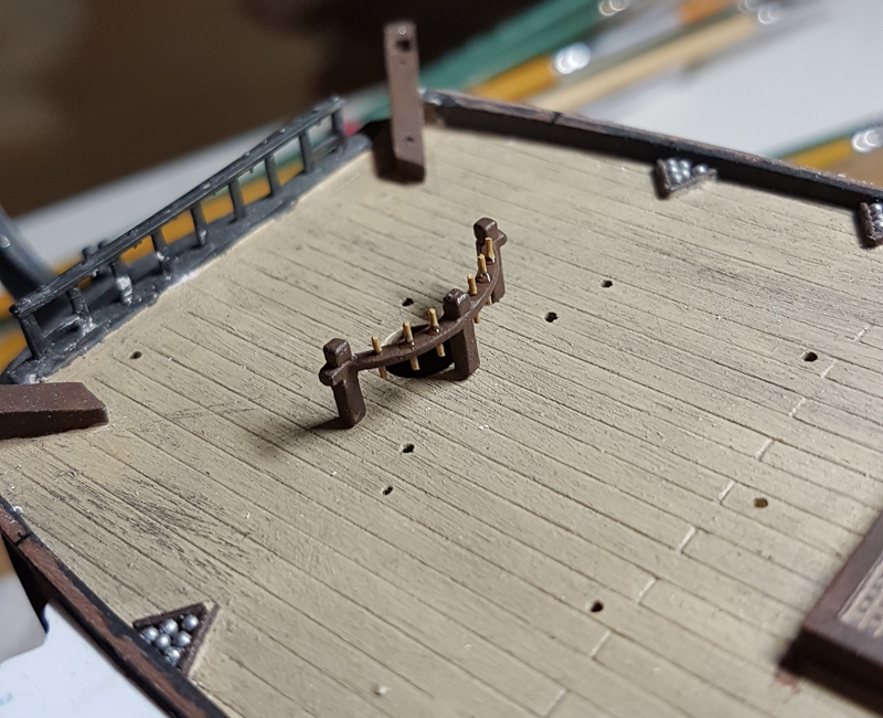

Fockmastbetting: Einfach das Bausatzteil von seinen Belegnägeln befreit, neue aus 0,5mm Messingdraht eingesteckt (zuvor natürlich Löcher bohren ;) ) und dann mit Farbe versehen. Zur Stellprobe ab auf's Deck:
Ob es dabei bleibt weiß ich noch nicht, da es mir so eigentlich nicht wirklich gefällt...

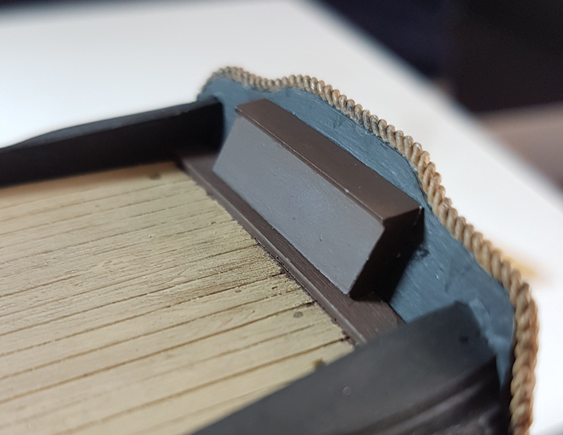

Flagenspind: An den Heckspiegel kam ein Flasgenspind. Nichts besonderes, ein einfacher Kasten aus Poly:
Auf den letzten Bildern ist er im Endzustand zu sehen, mit Türen und den zugehörigen Handgriffen.

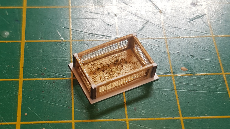

Und jetzt muss ich mal was loswerden: Ich Liebe meine Frau! Naja, klar, sonst wäre es nicht meine Frau, aber ich liebe sie auch, weil sie sich Wolle bestellt. Und diese Wolle wird teilweise in so netten Säckchen geliefert:
Und wenn mein Modellbauauge einen Blick auf diese Säckchen wirft, dann :ahoi: :love: :love:

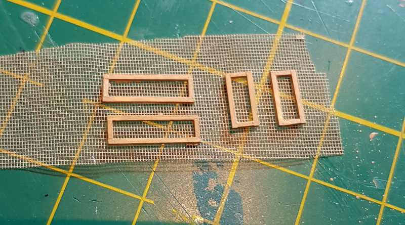

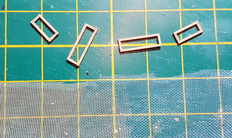

Weil bei genauem Hinschauen erkennt man, das die Säckchen aus superfeinem Netz gemacht sind:
Und schon ging es los. Aus 0,5x0,5-Poly vier Rahmen gebaut und das Netz mit Revell 88 eingefärbt (links zu sehen):
Ich habe dazu das Netz auf Küchenkrepp gelegt, da wird die Überschüssige Farbe gleich nach unten weggesaugt und das Netz wird nicht "dichtgeschmiert".
Die Rahmen auf das Netz kleben:
Wenn der Kleber gut getrocknet ist kann man das Netz mit einem sehr scharfen Skalpell sauber am Rahmen entlang schneiden und die Teile auf eine Grundplatte setzen:

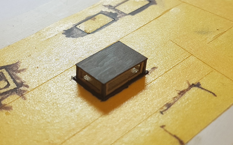

Jetzt noch einen Deckel drauf
Und fertig ist der Hühnerstall, Maße: 8x12x5mm:

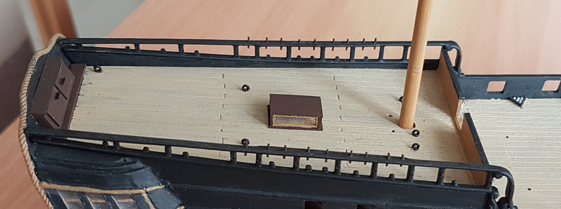

Die Reling auf dem Heck wurde ebenfalls wieder von den Belegnägeln befreit und neue aus 0,5-Messingdraht angebracht:
Der Bugseitige Abschluß des Quarterdecks:

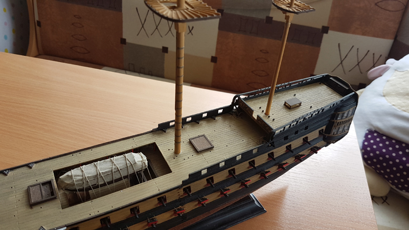

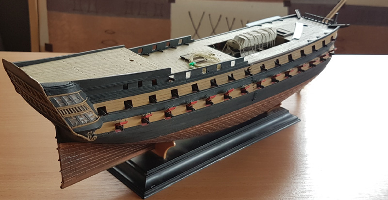

Und eine (Teil-)Gesamtübersicht des aktuellen Baufortschritts
Je nachdem worauf ich Lust habe wird es mit dem Oberdeck oder den Masten weiter gehen, wobei ich auch schon ein paar Ideen bezüglich Rüstbrettern, Jungfern und Galionsfiguren im Kopf habe, aber das sind andere Geschichten, die ich euch beim nächsten Mal erzähle. Schönen Sonntag noch...

Echt schön, besonders gefällt mir der Hühnerstall. Scheint eine gute Alternative zu geätztem Gitter, meine Holde braucht, glaube ich, ein neues Hobby...

Das sehe ich auf jeden Fall auch so. Mit einer Maschenweite von ~0,5 - 0,6 mm kommt da meiner Meinung nach kaum ein Ätzteil mit. Und da die Säckchen hier kostenlos ins Haus flattern, kann ich bei Bedarf auch den ein oder anderen dm² abgeben...

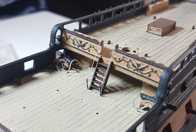

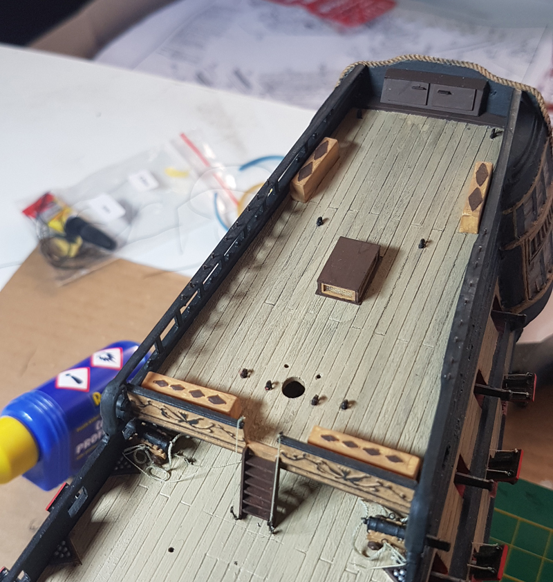

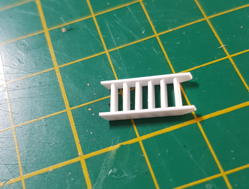

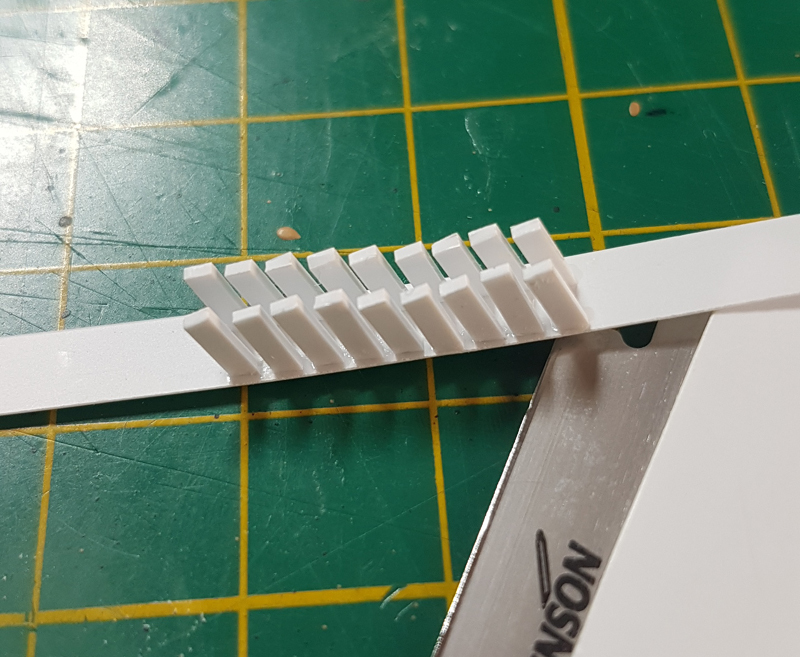

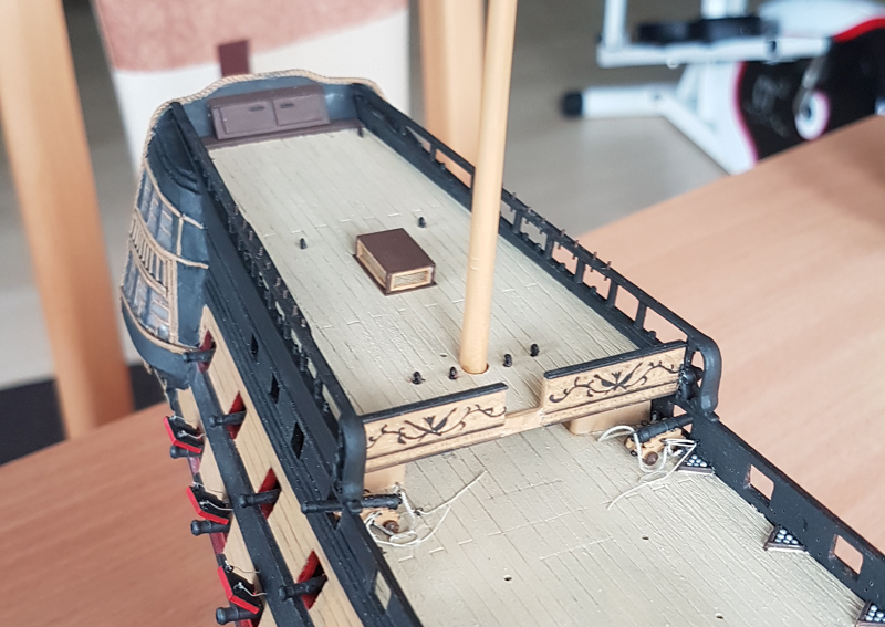

Als erstes war da die Treppe vom Haupt- zum Quarterdeck. Die Original-Bausatztreppe habe ich ja kurzerhand entfernt (siehe hier). Für den Treppen-Neubau habe ich als erstes auf ein Stück Poly schräge Abstandhalter geklebt. Um die Abstände gleichmäßig hin zu bekommen kamen zum kleben jeweils ein 1,0x0,5mm Poly dazwischen:
Zwischen diese Abstandhalter konnten jetzt die Treppenstufen eingelegt und links und rechts mit den Seitenteilen verklebt werden:
Mit Farbe versehen und auf dem Deck montiert:
Die Perspektive der Bilder täuschen ein wenig im Bezug auf die Höhe der letzten Stufe. Von dort bis zum Quarterdeck ist es gleich hoch wie der Abstand der anderen Stufen.
Als Handlauf dienen zwei Augbolzen mit einem Stück Morope (0,1). Ich überlege aber, ob ich das noch durch ein festes Geländer ersetzen soll. Runde Stützen unten und in der Mitte und ein L-Profil als Handlauf... :nixweis:
Auf dem Quarterdeck kamen noch ein paar Kästen aus dem Bausatz und nochmal ein bisschen Plakefarbe:
Leider hat es im Bereich vom Heckspiegel ein paar unschöne Flecken gegeben. Da muss ich nochmal ran.

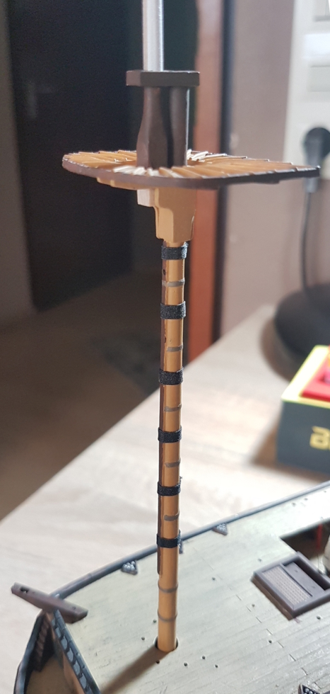

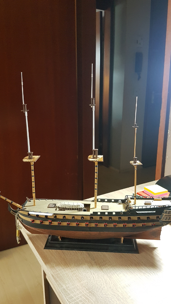

In die Höhe ist die Lady auch gewachsen. Die Masten wurden soweit zusammengeklebt und warten auf ihre finale Lackierung, Bestückung mit der ein oder anderen Jungfer und ein paar Blöcke etc.
Fock- und Hauptmast
bekamen ein paar Woolinge spendiert. Diese sind aus 0,25 Morope gemäß der Anleitung aus dem Mondfeld.

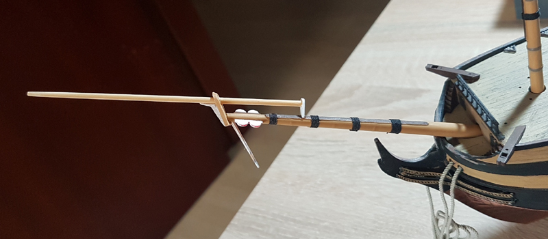

Der Bugspriet wurde auch zusammengesetzt. Das letzte Stück habe ich aber mit einem Stück Stricknadel meiner Frau ersetzt, da es doch extrem wabbelig war:

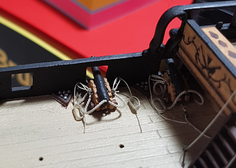

Auf dem Oberdeck kommt nach und nach auch immer mal wieder eine Kanone dazu und wird getakelt:
Jetzt fehlen nur noch 12 ...

Deine Leiter fügt sich sehr gut ins Gesamtbild.
Ich finde die Version mit Seil als Handlauf als durchaus passend.

So langsam kann ich mich immer besser mit der Seilvariante anfreunden, werde es aber wahrscheinlich gegen ein etwas dickeres austauschen.
