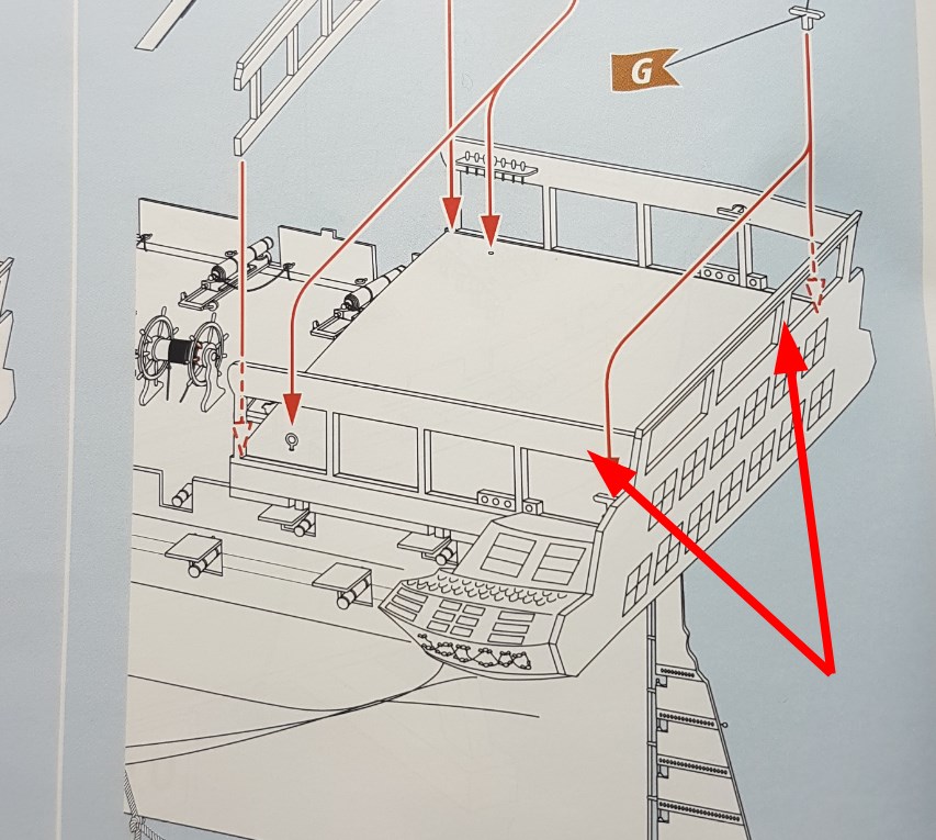

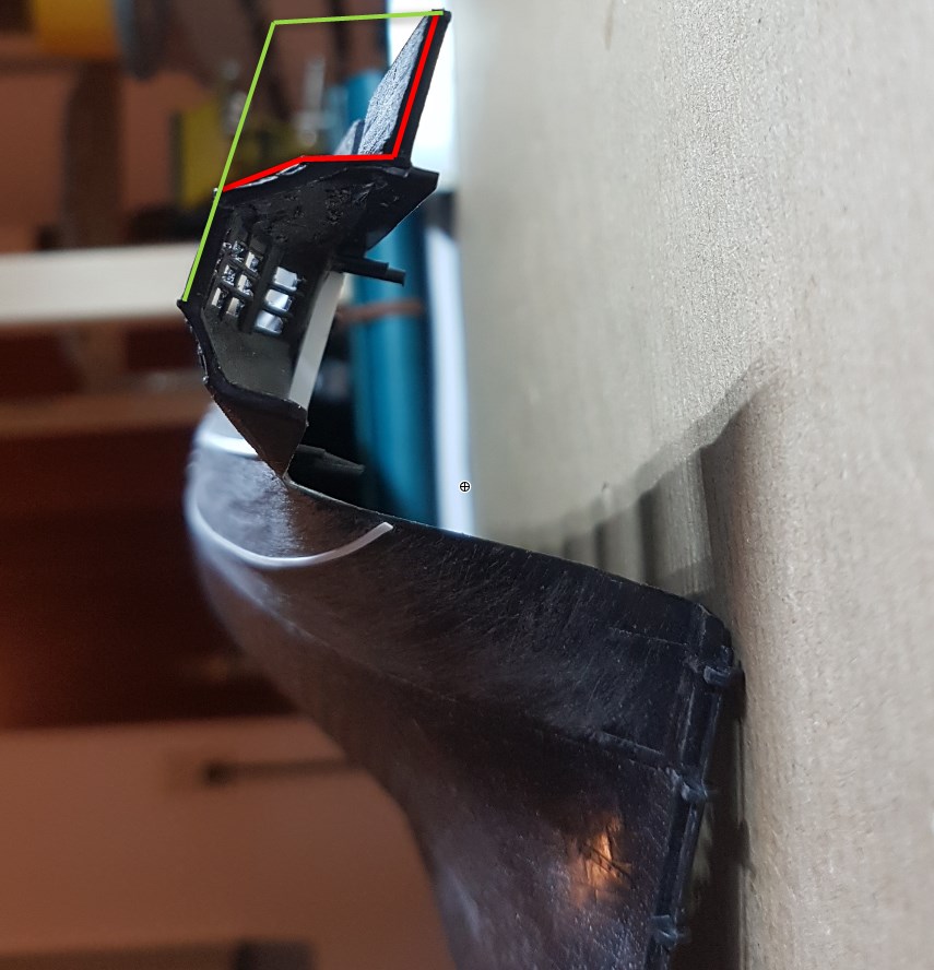

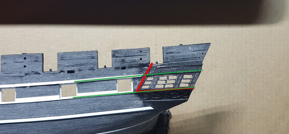

Ich habe mir auch ein paar Gedanken zum Heck gemacht. Wie schon bei meiner französischen Engländerin (guggst Du) plane ich einen Umbau. Dazu werde ich die Seitentaschen entfernen und neue, um ein Deck nach oben verlängerte scratchen:
An den roten Linien werde ich die Säge ansetzen. Frei nach einem Modellbaukollegen: Ritze-Ratze mit viel Tücke, in das Schiffchen eine Lücke :abhau: Die Linien der neuen Seitentaschen sollen dann den von mir angebrachten Streifen an der Rumpfseite folgen (grüne Linien).
Durch die Verlängerung um ein Deck nach oben wird sich auch von achtern betrachtet ein neues Bild ergeben. Die fast schon "Wulst artigen" Originale (rot) werden dann eine eher länglichere Form bekommen:
Auf dem Achterdeck sieht Revell eine Art Reeling vor. Diese ist aber einfach nur gruselig. Hier werde ich ein geschlossenes Schanzkleid bauen.
Vielleicht bekomme ich auch ein paar 9-Pfünder gescracht. Die Lafetten machen mir dabei keine Sorgen, eher die Rohre. Mal schauen ob ich die aus Holz Dremel-Drechseln kann :nixweis: Das Problem wird dann meiner Meinung nach 4 oder 6 identische Rohre zu bekommen. Aber vielleicht findet sich da noch eine Lösung ...
93
Dienstag, 30. Juni 2020, 12:00
Das sieht gut aus, was Du da vor hast.
So entsteht ein einmaliges Unikat mit
hohem Wiedererkennungswert.
Klasse Ingo!

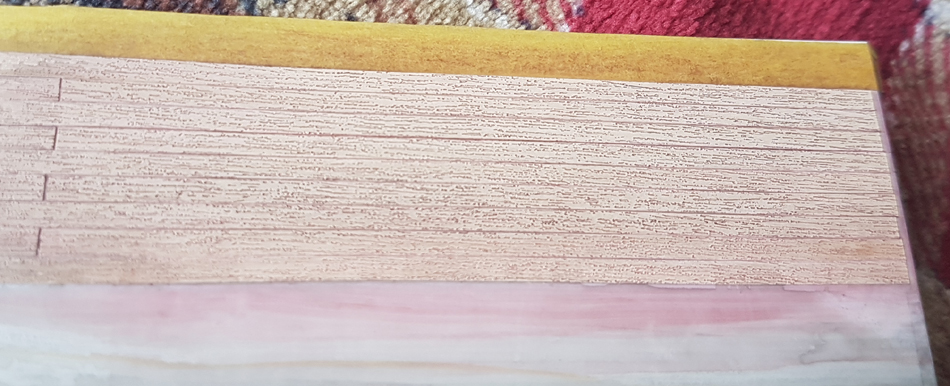

94
Dienstag, 30. Juni 2020, 13:57
Moin Moin,
Danke Ray :hand:
Während einer ziemlich langweiligen konstituierenden Sitzung der Vertrauensleute heute Vormittag (der Vorteil wenn das Home-Office im Bastelkeller ist :abhau: ) habe ich mit der zweiten d-c-fix-Folie experimentiert. Auf die schnelle ein paar Streifen geschnitten und auf eine Spielwiese geklebt. Dadurch, dass die Folie eine silberne Farbe hat, musste ich drei Schichten Revell AQUA COLOR 314 auftragen bevor es deckend war. Ich habe die Farbe sehr stark verdünnt, wollte ich doch die Struktur nicht "zukleistern". Nach dem trocknen (eher trocken wedeln) bin ich mit Plakawasser drüber. Auf eine Entfernung von ca. 30cm sieht es noch richtig gut aus:
Aber je dichter man kommt, sieht man, dass man von der Struktur nicht mehr viel sieht. Es hat sich eher eine Art Umkehrrelief gebildet und es sieht wieder nach aufgesetzter Maserung aus:
Das ist also noch nicht das Gelbe vom Ei. Aber ich werde weiter experimentieren. Ich muss die Tage eh in den Baumarkt, dann kann ich mal schauen ob es diese Folie auch in einer helleren Farbe gibt, bzw. ob ich da irgend etwas anderes finde...
Es bleibt also spannend...
95
Dienstag, 30. Juni 2020, 14:29
Servus!
Ich denke, dass bekommst du hin. Als Probestück schaut das schon sehr gut aus!
Hofi

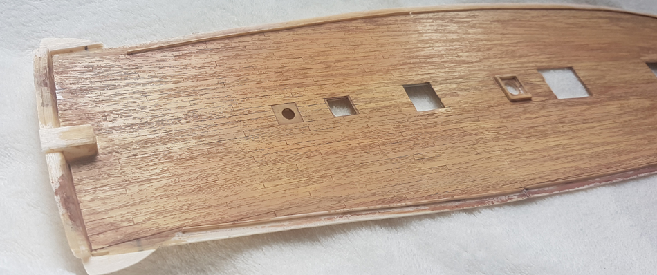

96

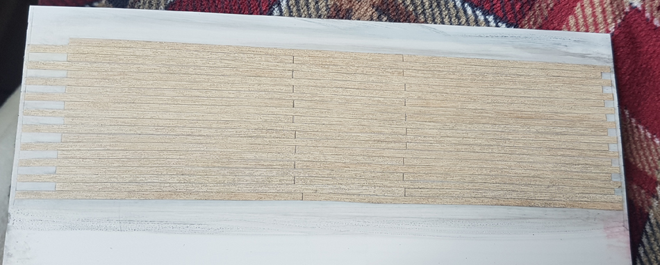

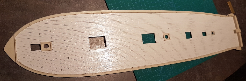

Freitag, 3. Juli 2020, 09:44

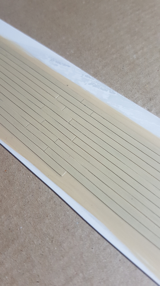

Moin Moin,

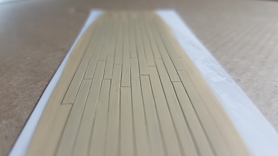

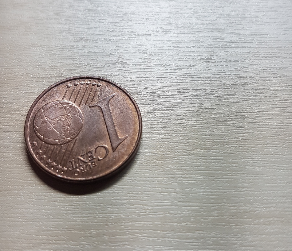

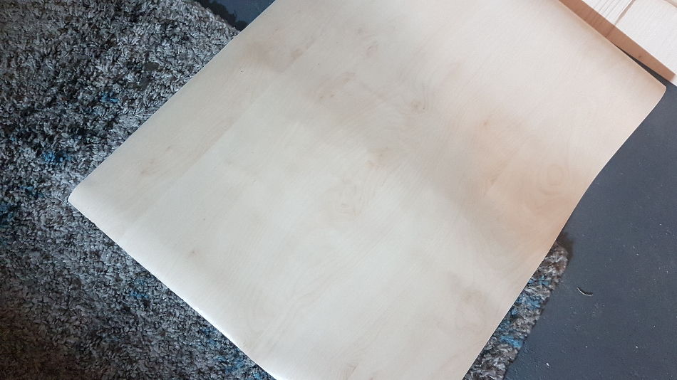

vorgestern war ich im Baumarkt und habe nochmal nach Folie geschaut. Ich glaube, jetzt habe ich die richtige Folie für das Oberdeck gefunden:
Es ist auf dem Bild etwas schwer zu erkennen, aber leider konnte ich es hier im Keller nicht besser fotografieren. Die Folie ist ein Fichte Imitat und relativ hell. Die farblich dargestellte Maserung kommt bei mir aber nicht zum tragen, da ich bekanntlich einzelne Streifen / Decksplanken schneide. Viel wichtiger ist mir ja die Struktur:

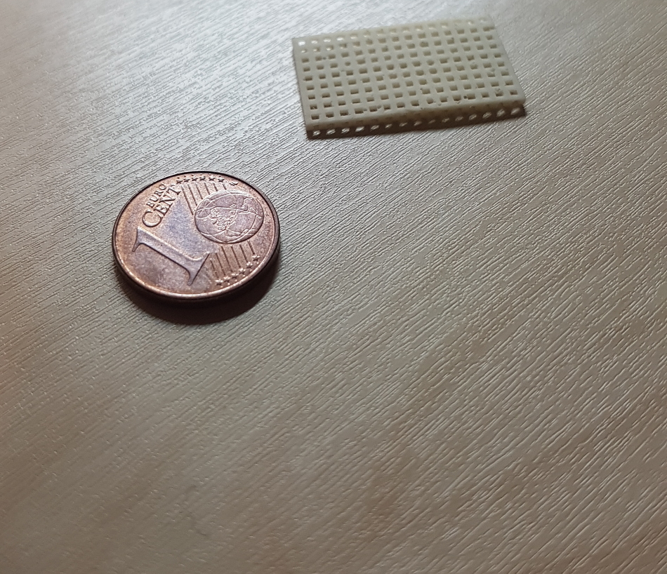

Diese ist deutlich feiner als bei der bisher verwendeten Folie, wie eine direkte Gegenüberstellung zeigt (links neu, rechts bisher verwendet):
Hier nochmal zwei Bilder aus verschiedenen Winkeln, bei denen ich eine der von Schmidt angefertigten Grätings aufgelegt habe. Für mein empfinden ist die Maßstäblichkeit natürlich immer noch nicht zu 100% gegeben, aber auf jeden Fall deutlich besser als mit der ersten Folie:
Jetzt geht es daran ein weiteres Probestück anzufertigen und dann mit den Farben ein wenig zu spielen. Beim Plakadraken werde ich dann auch mal mit brauner Plakafarbe spielen. Schaun wir mal was dabei raus kommt.

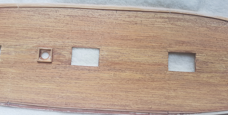

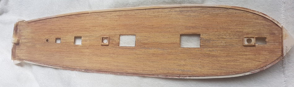

Update Gun-Deck: Ich habe fertig :tanz:
Als nächstes kommt Farbe ins Spiel. Ein paar "Flecken" mit Revell 382 - Holzbraun und dann wieder ein oder mehrere sehr dünne Schichten Revell 314. Zum Schluss wieder alles mit Plaka draken.
An den Rändern bin ich nicht ganz zufrieden, aber da man es später nicht mehr sieht lasse ich es so. Beim Oberdeck wird es leichter, da dort keine "Kanonenkante" ist. Das Oberdeck ist komplett glatt, abgesehen von den Süllkanten an den Grätings/Niedergängen, aber die entferne ich ja und ersetze sie durch eigene nach dem "beplanken".
Und auch die Säge hat am Heck zugeschlagen:
Das war es erst mal für heute, eventuell kommt heute nochmal etwas mit den ersten Bildern vom Probestück...
Schönen Tag noch

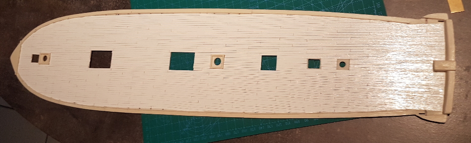

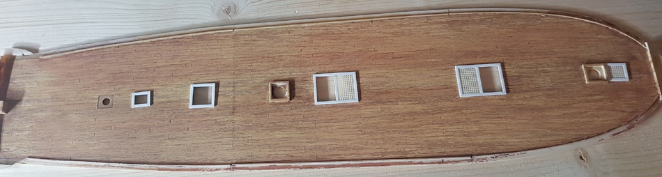

97
Sonntag, 5. Juli 2020, 16:58

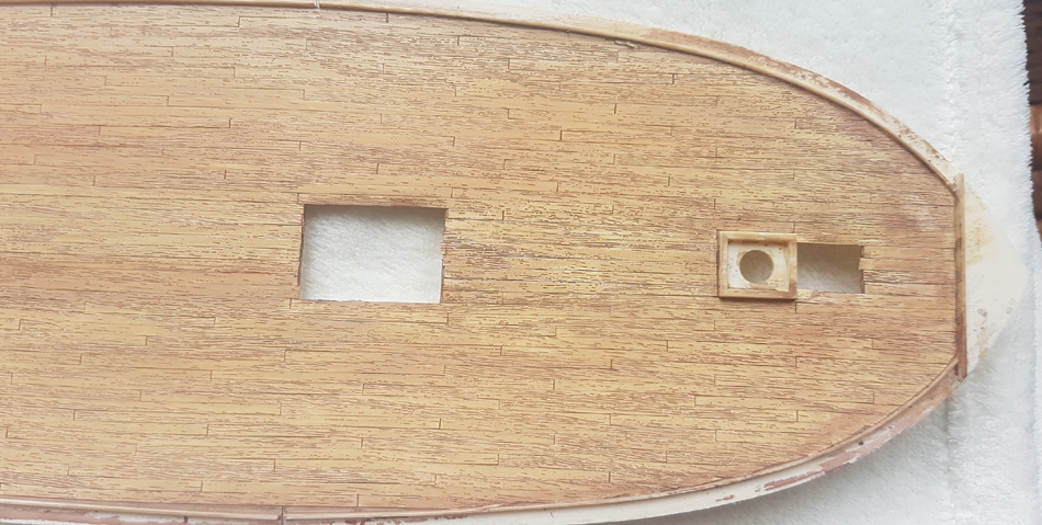

Moin Moin,

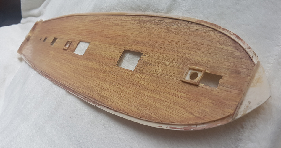

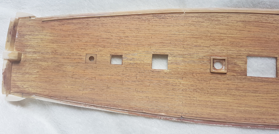

Ich kann euch die frohe Nachricht verkünden: Mein Gun-Deck ist Fertig :tanz:
Ich habe einzelne Bereiche ganz dünn mit Revell AQUA 382 lackiert, dann genauso dünn in zwei Schichten mit 314. In gewohnter Manier mit schwarzer Plaka-Farbe gedrakt. Das hat mir aber irgendwie diesmal nicht gefallen, darum habe ich die Plaka-Farbe wieder abgewaschen und bin mit brauner Plaka-Farbe drüber. Und das war dann deutlich besser. Aber seht selbst:
Das ganze geht zwar ein bisschen ins rötliche, mehr als ich eigentlich wollte, aber ich lass das jetzt so 8). Zum einen, weil man von diesem Deck nicht mehr viel sehen wird, zum anderen weil ich für das Oberdeck ja eine andere Folie auserkoren habe.
Da gab es jetzt auch die ersten Probestückchen:
Das ist mit brauner Plaka-Farbe gedrakt. Meine Meinung dazu ... Medium :S
Dann mit schwarzer Plaka-Farbe und einer anderen Technik. Nicht wie sonst ein Plakawasser aufgetragen, sondern mit Plakawasser angefeuchtet und dann Plaka-Farbe direkt mit einem Küchentuch aufgetragen und mit einem feuchten Küchentuch abgewischt. Das kann man beliebig oft wiederholen bis es genau so aussieht wie ich es wollte:
Und so werde ich mein Oberdeck lackieren. Die Folie habe ich dabei in ihrer Original-Farbe belassen, da dieses Fichten-Imitat schon sehr nahe an Revell 314 herankommt. Und jetzt geht es weiter mit dem Ausbau des Gun-Deck. Die Süllkanten müssen ja wieder drauf und die Grätinge und und und ...
Schönen Rest-Sonntag
98
Sonntag, 5. Juli 2020, 18:07
Ich finde es sehr überzeugend.

99
Sonntag, 5. Juli 2020, 19:54
Moin Ingo!
Die Gräting sieht natürlich klasse aus! Die Fleißarbeit hat sich gelohnt!
Die Beplankung: Sehr exakt zugeschnitten und verlegt. Bei Folie ist das schon ne Herausforderung (.. denke ich mir zumindest..).
Versiegelst du das Deck noch dünn mit Klarlack Matt? Ich hätte sonst Bedenken, dass sich die Folie altersmäßig mal löst. Von der Struktur sehr überzeugend, auch von der Tiefenwirkung der Plakafarben etc.

Sonntag, 5. Juli 2020, 20:19
Danke Jochen und Harald, das motiviert :hand:
@Harald: Ja, wenn die Grätings und Süllkanten montiert und lackiert sind kommt Klarlack drüber.

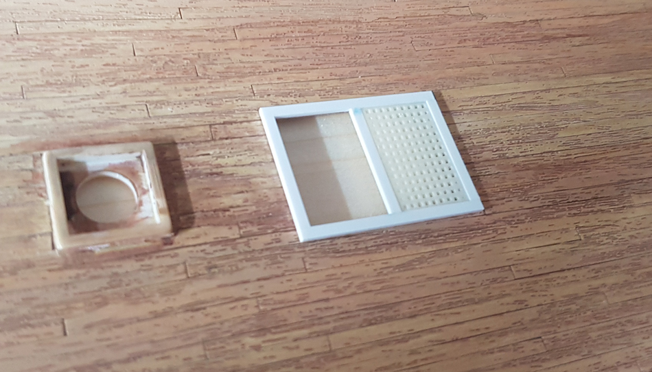

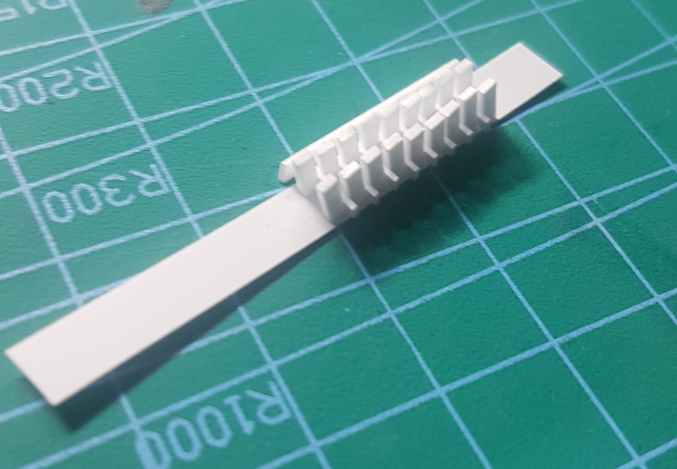

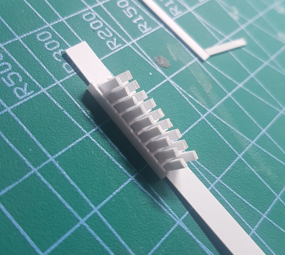

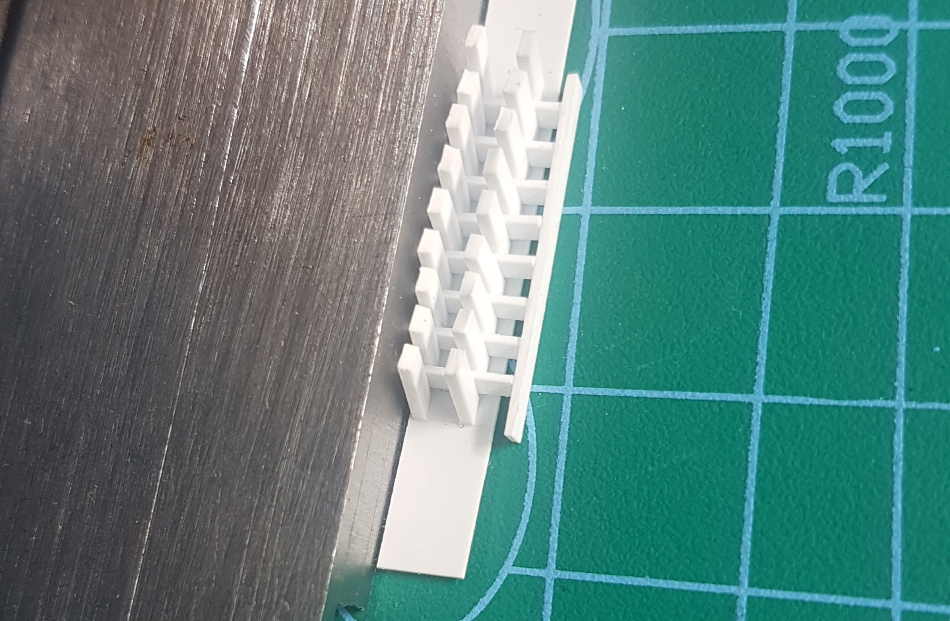

Zum Schneiden der Folie habe ich mir zwei kleine Helferlein gebaut:
Unter jeweils einer Messingleiste kann ich die Folie fixieren. Als Anschlag dient ein Polystreifen (unteres Bild) oder eine zweite Messingleiste (oben). An der Kante der Fixierleiste mit dem Rollschneider abschneiden. Geht ganz gut.
Ich habe gerade noch Süllkanten und schmidtsche Grätinge verheiratet und zum Probe liegen auf das Deck gebracht:

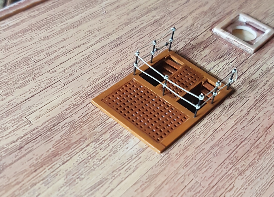

Dienstag, 7. Juli 2020, 11:14
Du weißt, was ich darüber denke. Deck = glatt und grau. :)
106
Dienstag, 7. Juli 2020, 19:24
@Schmidt: Ja, wir haben uns darüber schon ausgetauscht. Mein Oberdeck wird dann hellbraun und fast glatt ;)
@Dirk, Nachtrag zu Post 104:
Auf dem Heimweg von der Arbeit habe ich nochmal über das Öldraken und d-c-fix-Folie nachgedacht. Ich empfehle dringend ein Probestück! Beim Aufbringen der Folienstreifen nutze ich ein Mikrofasertuch (Brillenputztuch) um mit leichten bis mittleren Druck die Streifen in die richtige Position zu reiben. Wenn Du jetzt beim Öldraken mit deutlich größeren Druck die Ölfarbe wieder abnimmst, kann es passieren, dass Du die Streifen verschiebst. Also unbedingt testen :)

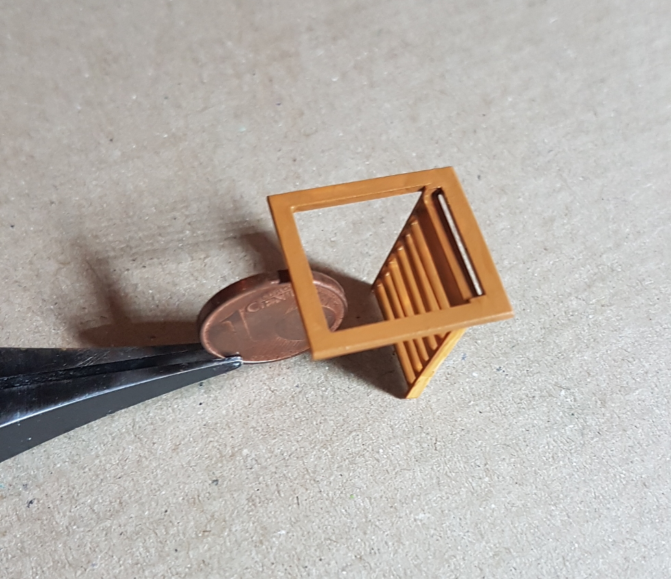

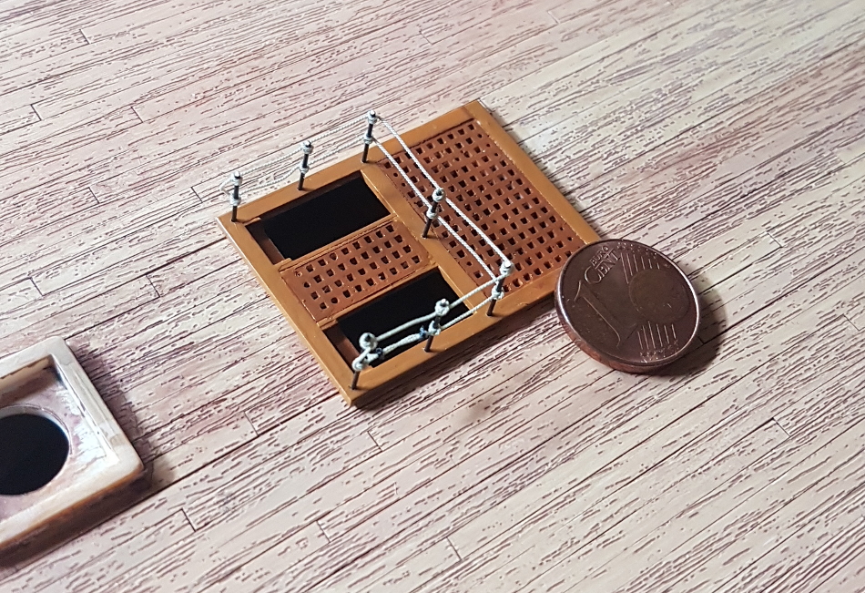

107

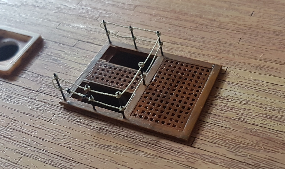

Donnerstag, 16. Juli 2020, 14:47

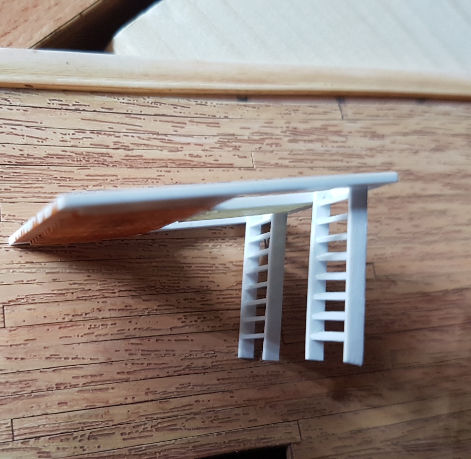

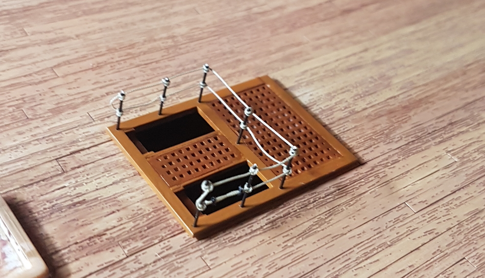

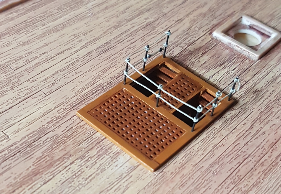

Moin Moin,

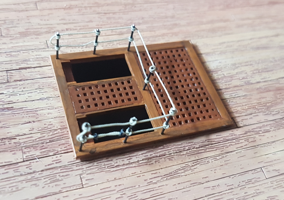

ein kleines Zwischenupdate:

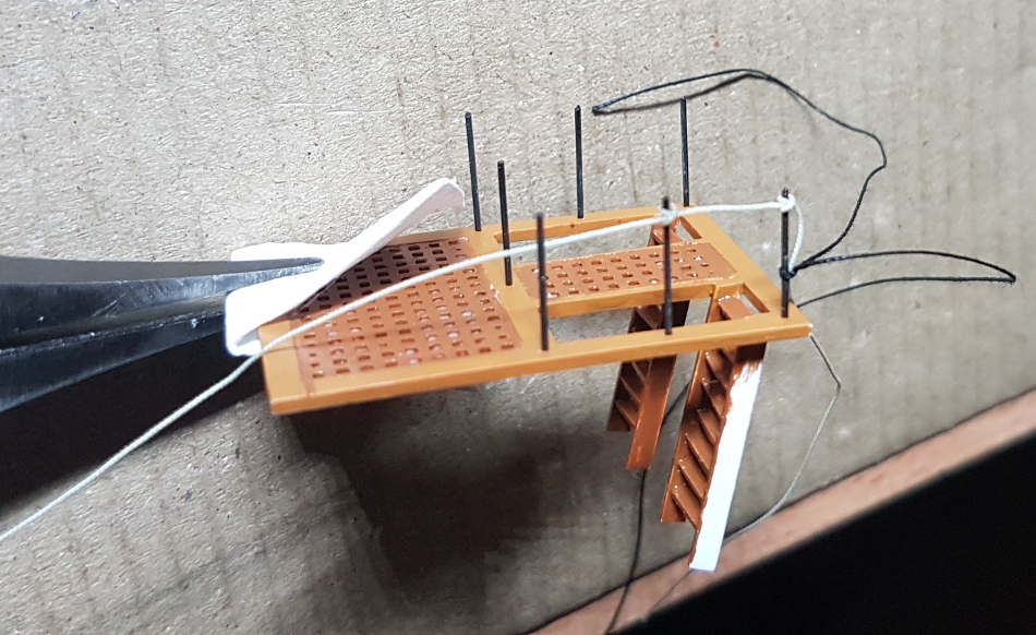

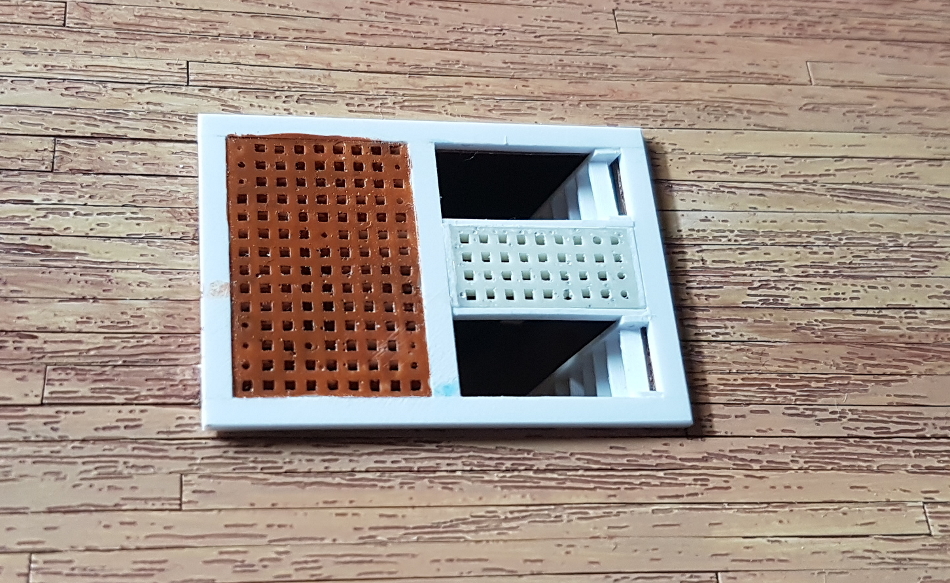

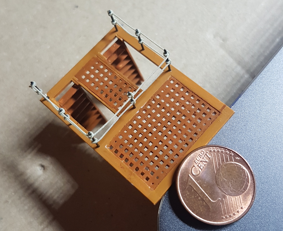

Ich habe meine Treppenbaumaschine wieder ausgekramt. Diese kam schon bei meiner französischen Engländerin zum Einsatz (guggst Du). Damit lässt sich ganz schnell und einfach aus passend abgelängten Polystreifen eine Treppe bauen:
Und diese Treppe kann man dann in die vorbereiteten Süllkanten/Gräting-Rahmen setzen:
Es gehen natürlich auch zwei Treppen in einem Rahmen und dazwischen passt noch ein Stück dieser wunderbaren schmidtschen Gräting :
Dann kommt Farbe ins Spiel und brünierter Federstahl als Relingstützen. Die Reling selbst entsteht aus 0,2er Morope:
Und wenn dann alles fertig ist, sieht die erste Gräting - Niedergang - Kombination so aus:
Bis zum nächsten mal und lieben Gruß
108
Freitag, 17. Juli 2020, 00:58
Das sieht richtig gut aus, erinnert mich irgendwie an Absperrungen in einem Kunstmuseum...
Ich möchte aber anregen, den im Vergleich zum gemaserten Deck sehr glatt wirkenden Rahmen noch irgendwie zu strukturieren, vielleicht einfach mit ein paar dunkleren Strichen. Einen Schichtholzpropeller in 1:72 habe ich mit gewöhnlichem Buntstift gemacht, auf Mattlack geht das erstaunlich gut. Guggst du
109
Freitag, 17. Juli 2020, 08:09
Moin Jochen,
Danke für das Lob :hand:
Ja, die Rahmen werden noch nachbehandelt. Hier zeigt sich jetzt recht deutlich die nicht maßstäblich Maserung des Decks. Die Bleistift-Methode bei deiner Albatros sieht gut aus, das werde ich probieren :)

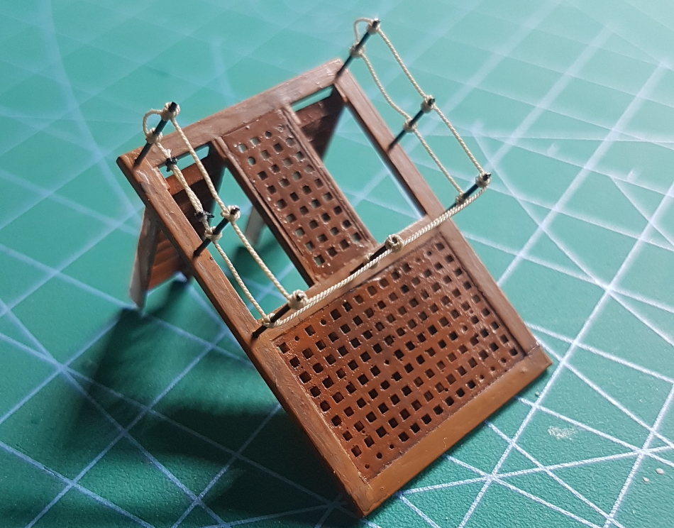

Dienstag, 21. Juli 2020, 08:02
Moin zusammen,
ich habe versucht Jochen's Tipp mit dem Bleistift umzusetzen und auch noch ein wenig Plakawasser zum Einsatz gebracht:
Eine finale Alterung mittels Plakafarbe kommt, wenn das Deck im Rumpf liegt und die Niedergänge eingeklebt sind. In dem Zusammenhang wird das Ganze dann auch mit Klarlack versiegelt.

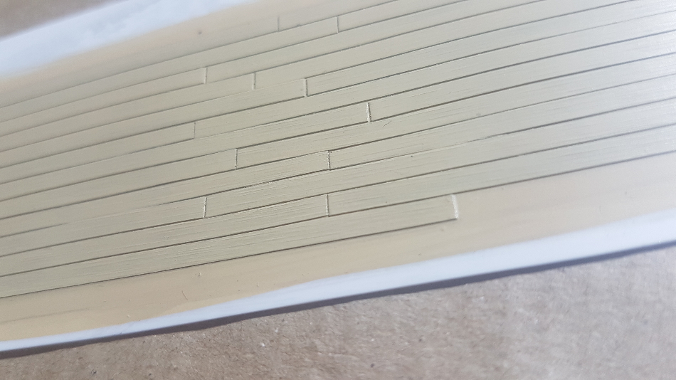

Freitag, 31. Juli 2020, 09:43
Moin Moin,

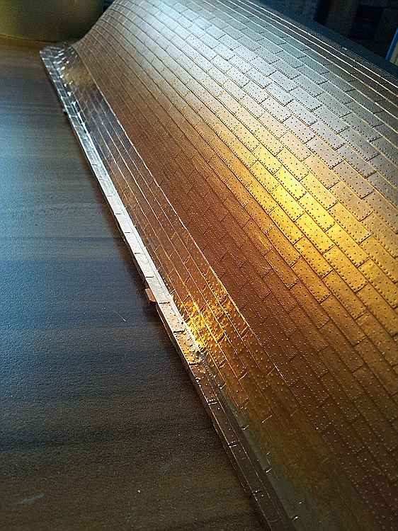

wieder mal ein kleines Update:
Der nächste Niedergang ist in Arbeit. Diesmal ein breiter ohne Gräting:
Er entsteht auf die gleiche Weise wie schon der Erste, zu sehen hier. Als nächstes kommt die Tau-Reling, damit Hein Seemann nicht in die Tiefe stürzt ;) und ein bisschen Alterung/Strukturierung (Bleistift a la Jochen).

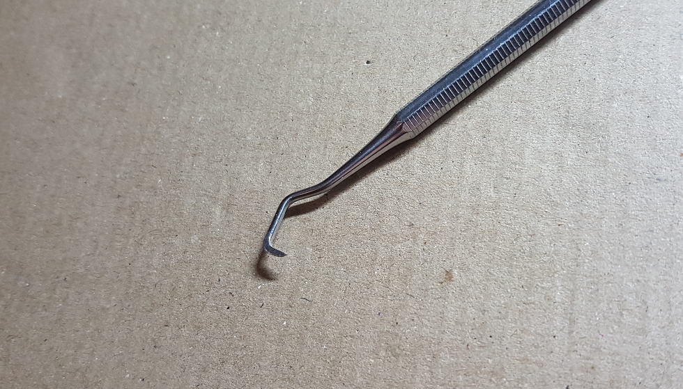

Nun zum Thema Farbe.

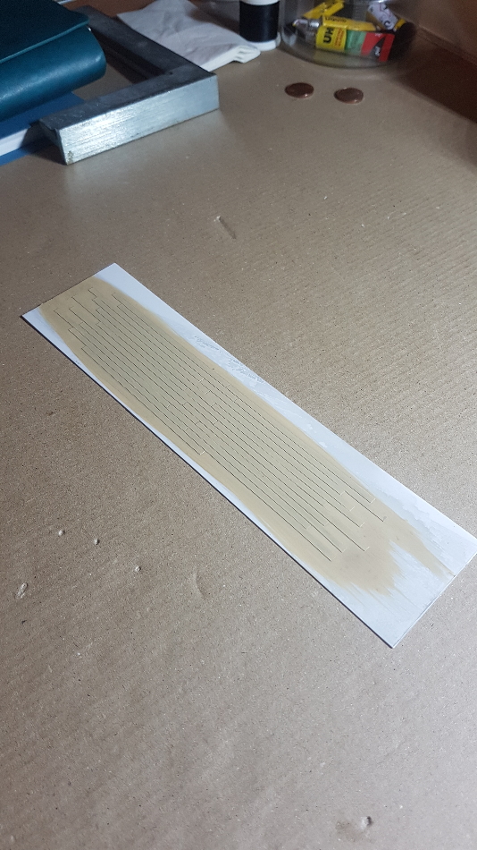

Vor dem Lackieren wurden im Bereich des Streifens noch mit einem zusätzlich angeschliffenem Zahnarzt-Folterwerkzeug:
die Plankengänge eingebracht. Diese werden dann nach dem Plakadraken richtig gut zu sehen sein.

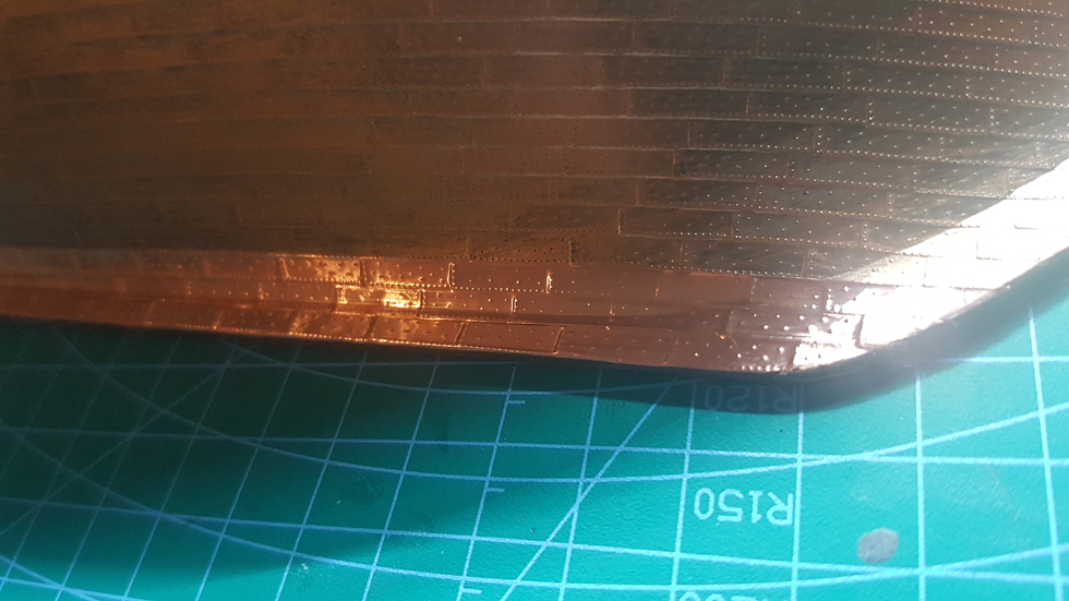

Das Unterwasserschiff ist mit Kupfer 93 grundiert. Hier wird dann mit Copper-Foil Tape gearbeitet:
Ich bin aber gerade ein wenig unschlüssig ob erst Hochzeit gefeiert werden soll, also den Rumpf zusammen kleben und das Gun-Deck einsetzen, und dann die Folie aufkleben, oder andersherum :nixweis: Hat da jemand einen Tipp oder Erfahrungswerte?
Der Rumpf bzw. die Rumpfhälften sind wie folgt lackiert:
  • Innenseiten der Stückpforten mit Karminrot 36
  • der Streifen und Barkholz/Zierleiste in Ocker 88
  • der Rest Teerschwarz 06
Alle Farben sind Revell AQUA COLOR, leicht verdünnt in mehreren Schichten.
Und so sieht es im Moment aus:
Ein paar kleine Stellen muss ich nochmal nachbessern, da ist mir das Lackieren nicht ganz sauber gelungen X( Zudem fehlen noch die oberen Enden des Rumpfes sowie der Bugbereich. Hier muss ich noch Verzierungen anbringen (Bug) bzw. mir ein paar Gedanken über das endgültige Aussehen machen ...
Im Vergleich zur Original-Lackierung (hier mal das Schachtelbild):
verleiht der Biene-Maja-Look dem Schiff eine ganz eigene Note. So richtig wird es wahrscheinlich erst zur Geltung kommen wenn der Rumpf zusammengeklebt ist, aber meiner Meinung nach sieht es jetzt schon recht gut aus 8) .
Bis dann ...
112
Freitag, 31. Juli 2020, 10:22
Sauber lackiert, Ingo!
Zu Deiner Frage, ich hätte erst "gehochzeitet".
Nicht dass beim späteren Zusammenbau noch nachträgliche Anpass-oder Schleifarbeiten (Klebespuren etc) fällig werden.
Auch wenn man noch so sauber vorarbeitet, Du weißt ja, man hat schon Pferde vor der Apotheke...
Wenn ich es richtig verstanden habe wirst Du das komplette Unterwasserschiff neu verkupfern, oder?
Hättest Du da nicht die alten Plattenstrukturen vorher runterschleifen müssen, oder täuschen die Bilder so?
113
Freitag, 31. Juli 2020, 12:56
Moin Ray,
Deine Argumente für eine frühe Hochzeit klingen schlüssig. Dagegen würde sprechen, das ich die einzelnen Rumpfhälften besser auf den Tisch legen kann. Dafür spricht wieder, das besagte Pferde eine riesige Sauerei machen können ... .
Die alten Platten-Strukturen bleiben bei dieser Technik drauf. Die Folie ist so dünn, dass die darunter liegenden Strukturen noch deutlich erkennbar sind, wenn sie mit einem Wattestäbchen oder Ähnlichem an gerieben wird. Hier zwei Bilder aus dem Baubericht von Desch's Conny (hier zu finden)
Die Strukturen gehen nicht verloren, sondern sind in schönem Kupferlook :)
114
Freitag, 31. Juli 2020, 13:05
Ja, wenn das so ist :thumbup:
Sieht hammergeil aus :love:
115
Freitag, 31. Juli 2020, 13:37
Ich würde einen Kompromiss vorschlagen: Die Rumpfhälften zuerst einzeln verkupfern, und zwar mit Ausnahme des Kiels, den erst nach der Hochzeit. Damit kann man alles halbwegs bequem und gefahrlos machen, und einen eventuellen Ansatz kann man unauffällig in den Winkel zwischen Kiel und Rumpf legen.
Ach ja: Die Lackierung sieht übrigens richtig gut aus!
116
Freitag, 31. Juli 2020, 13:54
Genau das dachte ich mir auch als ich es das erste mal sah. Ich hab mir sogar das gleiche Tape beim gleichen Online-Dealer besorgt. Wenn es dann bei mir Kacke aussieht, dann liegt es an mir :abhau:
@Jochen:
Das ist es! Da hätte ich auch mal drauf kommen können. Die letzte Bahn an Bug und Heck setze ich nach der Hochzeit. Unten kommt ja der Falsche Kiel und der ist nicht gekupfert.
Ach ja: Danke :hand:
117
Freitag, 31. Juli 2020, 19:33
die ersten drei Bahnen sind gelegt:
Läuft ... :)
