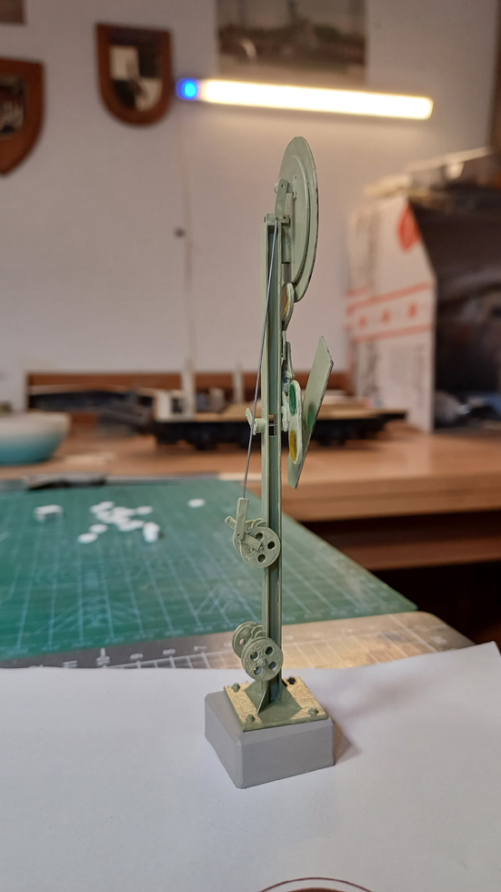

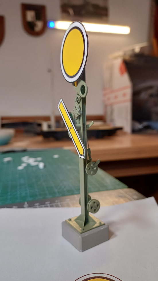

während ich nebenher an diversen Lösungen für mein Decal-Problem arbeite, bin ich heute vor der Hitze in den Keller geflüchtet und hab am Vorsignal weiter gemacht :D
Nachdem weitere Teile gedruckt, gescratcht und mit Revell AQUA 362 Schilfgrün lackiert waren, habe ich mal alles so weit zusammengesetzt, was bis jetzt fertig ist. Teilweise ist auch schon verklebt. Ohne viel weitere Worte ein Rundgang:
Nebenher wurden die ersten sieben Schwellen gelegt. Dafür habe ich rund eineinhalb Stunden gebraucht. Warum so lange? Naja, ich musste sie ja alle ausrichten und sie müssen ja auch gerade und in einer Flucht liegen. Die Abstände dazwischen sind jetzt so, dass ich mit meinem großen Geodreieck als Anschlag die restlichen verlegen kann. Das passiert aber erst, wenn diese richtig fest sind. Ich habe wieder Plastiform verwendet. Die bereits gemischte Masse ist in der Tüte immer noch weich und kann verarbeitet werden:
Am Vorsignal fehlen jetzt noch ein paar Tropfen Farbe hier und da, die Lampen hinter den Lichtscheiben, die Vorsignaltafel Ne2, ein paar Kabel, ein paar Tropfen Farbe und dann ein bisschen Alterung. Und später dann natürlich auch die Seile zum Stellwerk. Davon erzähle ich euch aber beim nächsten Mal.

Also das Signal ist bis jetzt super geworden! :thumbup:
Wie ich so bei Deinem Bau zuschaue, bekomme ich richtig Lust wieder an meiner Eisenbahnanlage weiter zu bauen...

Wow 8o , das sieht ja aus wie Original, Ingo :respekt:

Mittwoch, 23. August 2023, 08:34
Update-Time 8)

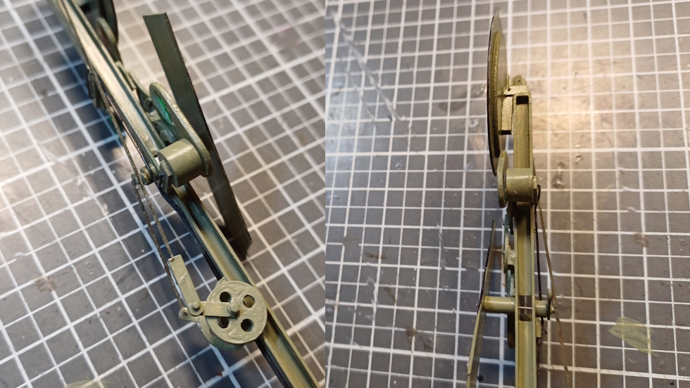

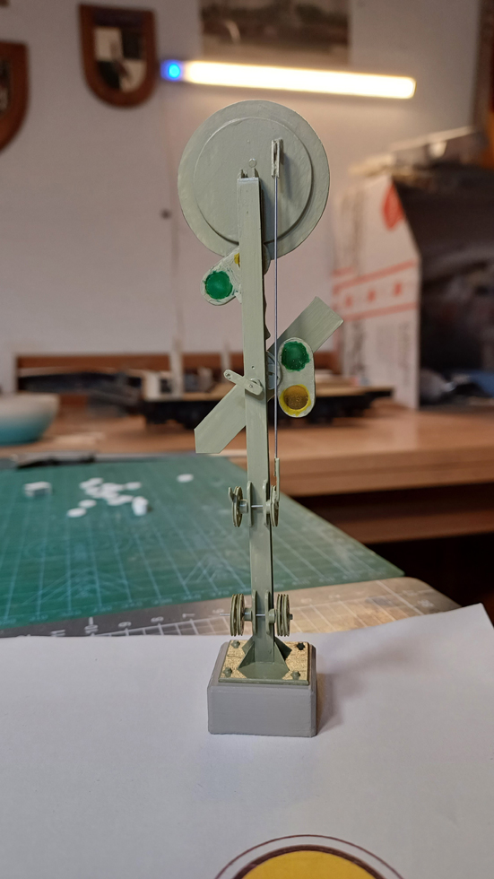

Am Vorsignal kamen noch die Lampengehäuse hinter die Lichtbleche:
Dann noch zwei dünne Kabel als Anschluss-Leitungen und das letzte noch fehlenden Gestänge:
Damit ist der Bau des Vorsignals abgeschlossen. Jetzt geht es ans Altern. Ein bisschen Rost hier und da, ein wenig Staub und Dreck, ... . Aber nur dezent. In den 60er und 70er Jahren war ja noch genug Geld da um die Anlagen in Schuss zu halten, regelmäßige Wartung und Instandsetzung war Standart. Heute hingegen ... :pfeif:

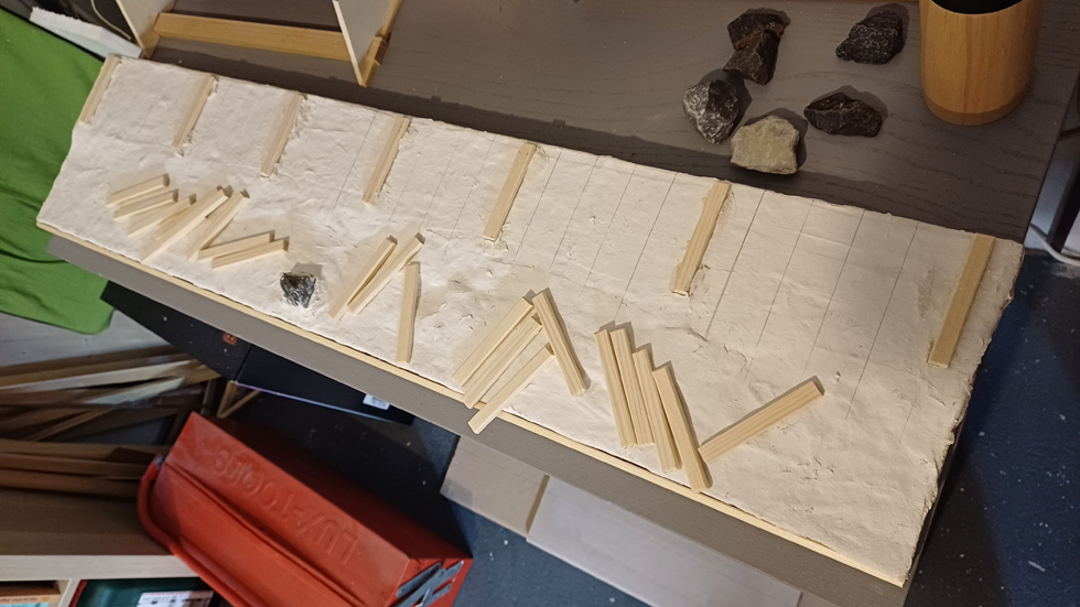

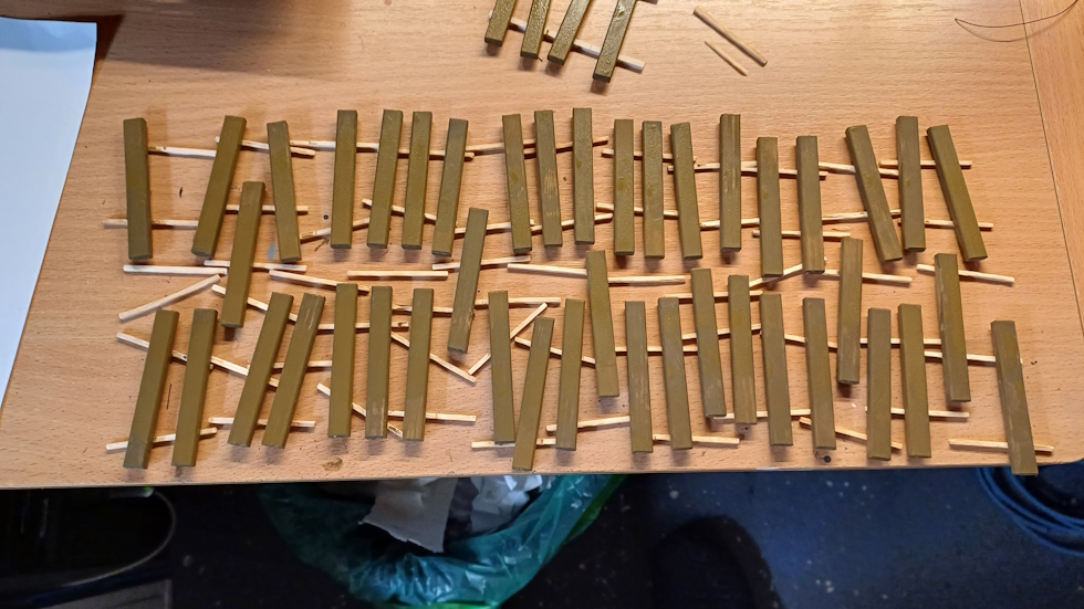

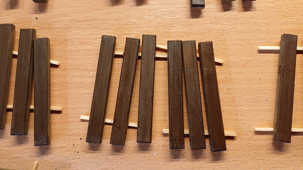

Bei den Schwellen musste ich nochmals 15 sägen und schleifen. Bei 60cm Abstand im Original und Maßstab 1:35 beträgt der Abstand zwischen den Schwellen 17 mm, und nicht 27mm wie ich erst ausgerechnet hatte :bang: Was mich da geritten hat? :nixweis: Jetzt reichen sie auf jeden Fall und ich habe sie als erstes mal mit Umbra-Braun eingepinselt, die Farbe kommt aus meinem 08/15 Wasserfarbkasten:

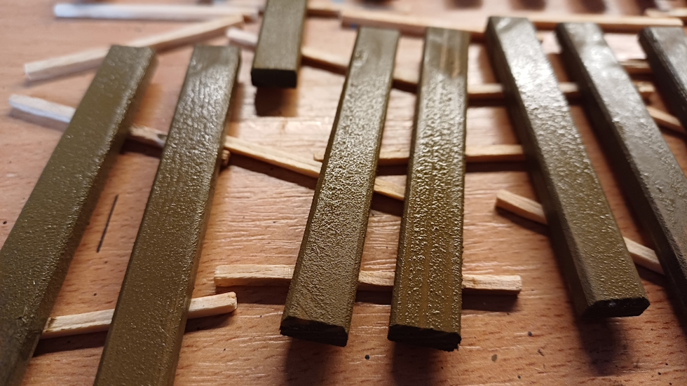

Durch das Anmalen mit Wasserfarbe ist die Oberfläche sehr rau geworden. Ich glaube das lasse ich aber, weil es so schon sehr nach Bahnschwelle aussieht. Wenn ich nochmal mit Schleifpapier ran gehe, dann nur ganz wenig mit grobem (80er oder 120er) Papier:
Als nächsten werde ich mit schwarzer und dunkelbrauner Öl- oder Acrylfarbe nicht deckend gehen um das schöne dunkle Aussehen von Bahnschwellen zu erzielen. Das zeige ich euch dann beim nächsten Mal.

131
Mittwoch, 23. August 2023, 09:36
Das Bundesbahn Vorsignal sieht klasse aus. Ist Dir super gelungen. Bin beeindruckt. :respekt:
Gruß Henrik
132
Mittwoch, 23. August 2023, 12:21
Moin Henrik,
vielen Dank :hand:
Ja, ich bin mit dem Vorsignal auch ganz zufrieden. Natürlich gibt es wie immer ein paar Stellen die mir nicht 100% gefallen, aber so ist es schon ganz ok 8)

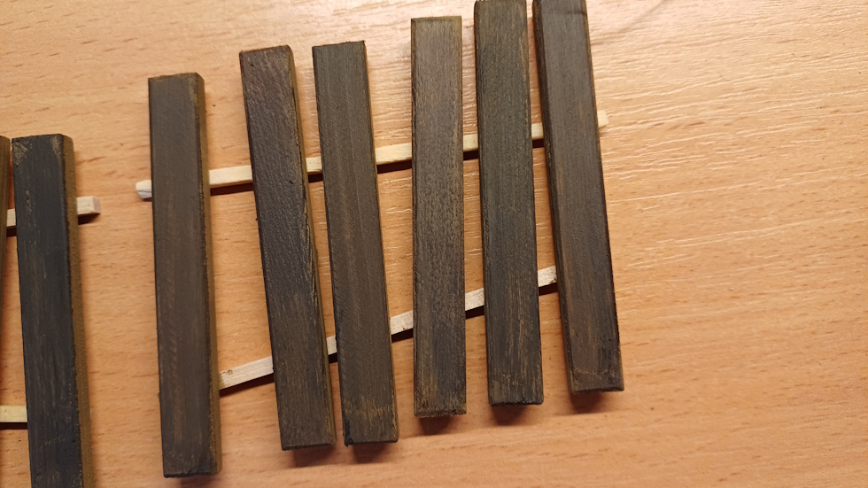

Update:
Ich habe gestern die Schwellen mit Ölfarbe "gebranntes Umbra" mit einem harten Pinsel bearbeitet:
Das lasse ich jetzt wieder trocknen, danach werde ich ganz wenig mit schwarzer Ölfarbe trocken bürsten, dann passt es für mich ;)
Und wie immer ... davon erzähle ich dann nächstes Mal.

Die Schwellen können so bleiben, nur wie geplant schön Schmutz drauf, so wie in echt damals :)

Donnerstag, 24. August 2023, 21:30
So lange noch mit Gas? Wahnsinn!
Die Schwellen gefallen mir gut, aus was machst Du die Schienen?

137
Freitag, 25. August 2023, 07:34
Moin Simon,
vielen Dank, freut mich das dir Schwellen und Signal gefallen :hand:
Hier verwende ich tatsächlich die Teile aus dem Bausatz. Die sehen gut aus und passen tatsächlich von der Größe und der Form des Querschnitts:

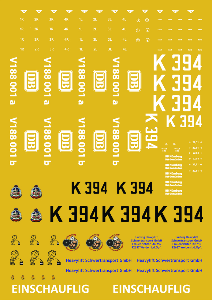

In den letzten Tagen habe ich neben den Schwellen auch an der Vorlage für die Decals gearbeitet, welche ich extern drucken lasse. Der beige Hintergrund ist nur für dieses Bild eingefügt, sonst erkennt man ja die weiße Schrift nicht 8)
So sieht der DinA4-Bogen jetzt aus:
Neben den Decals für die V188 habe ich auch noch für andere Projekte, die ich noch auf, bzw. eher neben dem Tisch habe und ein zukünftiges Projekt die Decals mit auf den Bogen gepackt. Einfach nur damit er voll wird. Drucken lasse werde ich das Ganze bei Bandshop. Da kostet ein Bogen DinA4 gerade mal ~20€. Und das Beste: Ich muss nicht den Umweg über Vektor-Grafik gehen, sondern kann direkt meine Photoshop-Vorlage schicken 8)

Die Schwellen fühlen sich noch immer "feucht", "nicht trocken" an. Liegt wohl an der Ölfarbe :nixweis:
Also mache ich erst mal an anderen Teilen weiter. Ich brauche ja noch ein paar weitere Bahn-Utensilien neben der Strecke. Stichwort Spannwerk und Fernsprecher. Davon erzähle ich euch aber beim nächsten Mal.

Die Decalerstellung sieht sehr sauber aus und bei dem Preis gibt es nichts zu meckern :ok: . Aber: Da steht doch Druck in RGB oder CMYK, keine Sonderfarben möglich. Und Weiß wäre ja eine Sonderfarbe :huh:
139
Freitag, 25. August 2023, 09:25
Moin Bernd,
Ich habe die Decals in Photoshop mit 1000 dpi Auflösung erstellt. Hier mal ein (zurecht geschobener) Ausschnitt:
Das HORUS-Bild ist 2,5 mm briet, mal sehen wie viel davon später auf dem Decal landet :nixweis:
gut erkannt :ok:
Auf meine Nachfrage per Mail bekam ich die Info, dass die Sonderfarben gehen, aber mit einem anderen Druckverfahren. Darum auch der doppelte Preis ;)

beim Druckonkel hab ich auch erst geschaut, er nimmt aber keine Neukunden mehr und verweist auf Decalo.de
Decalo erwartet aber eine Vektor-Grafik, am besten aus Carel-Draw heraus. Ich sehe es aber nicht ein, nur für einen Decal-Bogen mit extra die ziemlich teure Corel-Draw-Software zu kaufen. Also habe ich alternativen gesucht und Bandshop gefunden.
Selbst gedruckte Decals mache ich schon eine ganze Weile und bin auch sehr zufrieden damit. Nur leider funktioniert das Drucken von weißer Schrift nicht, darum der externe Druck.

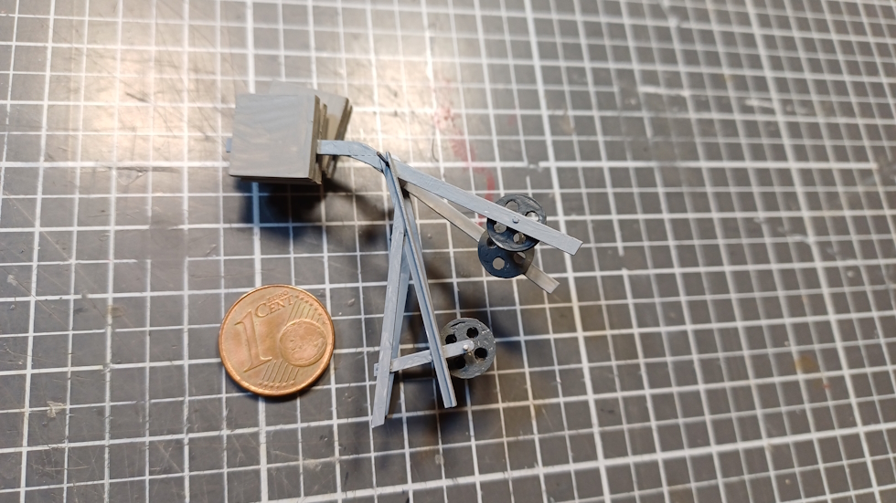

Absolut korrekt :ok:
Ich habe die Revell-Bausätze von U190 und HMCS Snowberry hier:
Den Snowberry-Bausatz kann man mit fast überschaubaren Aufwand (typisch britische Untertreibung :pfeif: ) zur HMCS Thorlock umbauen, darum die Nummer und das Wappen, das im Ganzen übrigens so aussieht:
Das wird irgendwann mal ein "Doppel-Bau", da die beiden einen historischen Bezug haben: HCMS Thorlock nahm am 11.5.1945 die Kapitulation von U 190 entgegen.
144
Freitag, 25. August 2023, 17:32
Das Wappen sah auch nicht so nach Eisenbahn aus :P
Wird bestimmt ein toller und aufwändiger Bau, die Corvette hat glaub an die 1000 Teile.
Weiss nicht, ob ichs hier im Forum schon erwähnt hatte, aber ich hab die vor 20 Jahren auf RC umgebaut, wofür sie ja eigentlich auch gemacht ist.
Aber jetzt weiter mit der Eisenbahn ;)
Schöne Grüße,
Simon
Beiträge: 88
Realname: Henrik
Wohnort: 15732 Schulzendorf
145
Freitag, 25. August 2023, 20:02

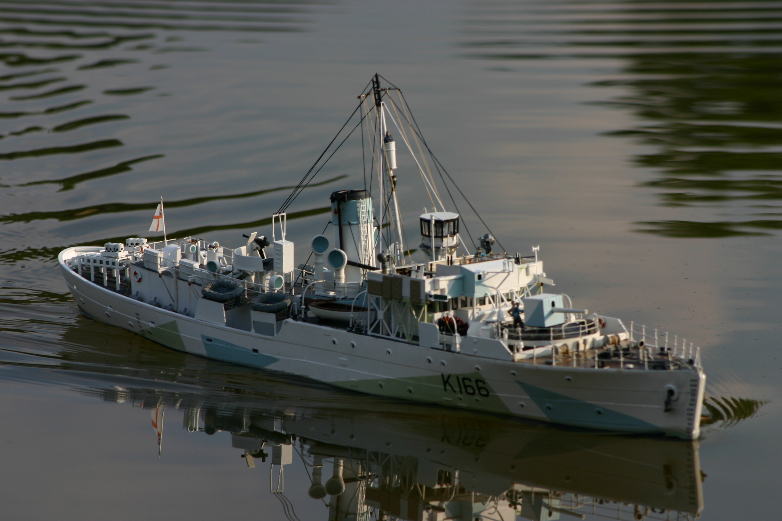

Sucht jemand Bücher zur Flower-Class ? Habe einige Spezial-Literatur dazu abzugeben.
Die Snowberry hab ich mal als RC-Modell gebaut.
»Vikingberlin« hat folgende Datei angehängt:
  • IMG_4135.JPG (1,01 MB - 108 mal heruntergeladen - zuletzt: 24. Juni 2025, 07:27)
Gruß Henrik
146
Samstag, 26. August 2023, 08:53
Moin Ingo
Dann ist ja alles gut wenn die Hagener das doch drucken können. Würden die das auf der Webseite auch angeben dann könnte ich mir vorstellen das da mehr Kundschaft anfragen würde.
147
Samstag, 26. August 2023, 09:23
@Henrik: Wie in der PN schon geschrieben habe ich die Bücher schon,trotzdem Danke :hand:
So geht Forum!
@Bernd: ich werde das mal in einer Mail an Bandshop mitteilen, ich glaube die wissen gar nicht wie viele von uns Modellbauern Decals als Extra-Anfertigung brauchen
148
Montag, 28. August 2023, 07:54
Moin Moin,
Machen wir 8)

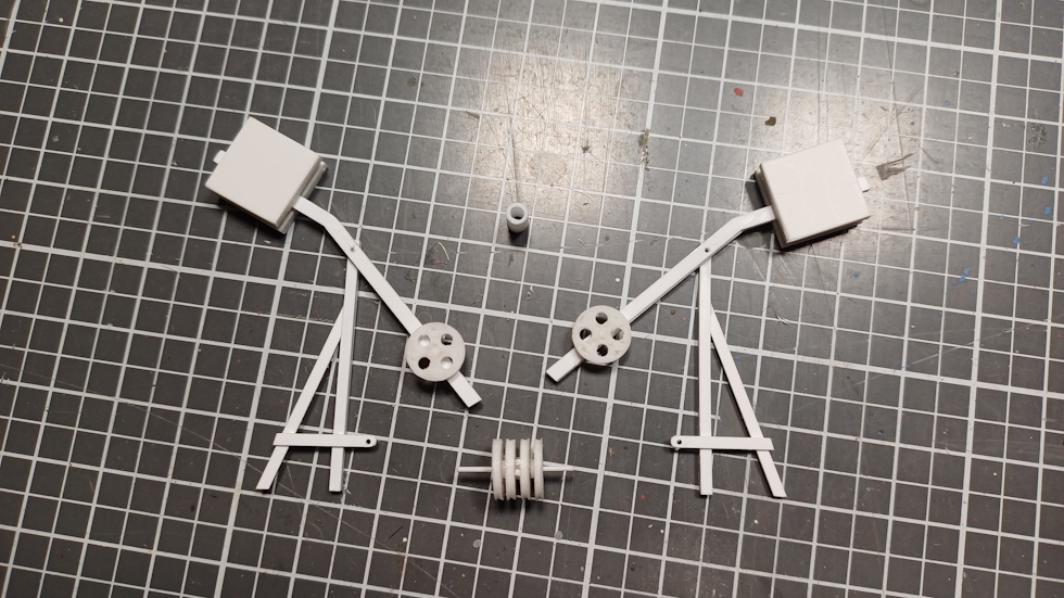

Auf dem Programm stand ja:

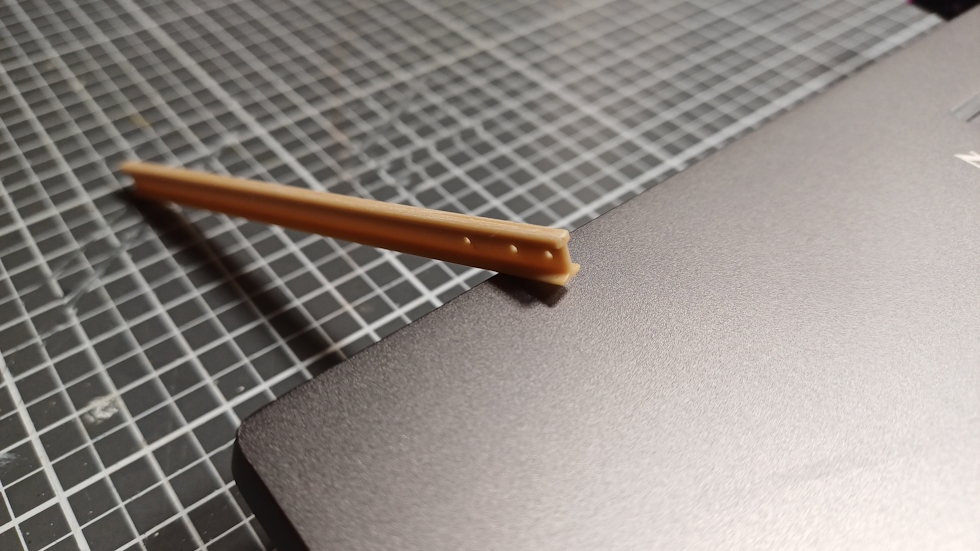

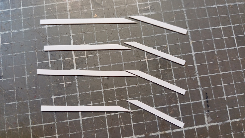

Also erst mal ein paar Streifen Poly-Profil (0,75 x 2mm abgelängt und jeweils eine Seite schräg (20°) zugeschnitten:
Dann jeweils vier Stück zu einem angewinkelten Stück zusammen geklebt:
Dann bin ich in den Bastel-Fokus gefallen und habe ganz vergessen weitere Bilder zu machen bis ich so weit war:
Die Seil-Rollen sind aus dem 3D-Drucker, der Rest alles Poly-Profile bzw. zugeschnittene Platten.
Dann Farbe drauf. Es fehlt noch an der ein oder anderen Stelle ein bisschen:
Der Streckenfernsprecher. Das Grundgehäuse wieder aus dem 3D-Drucker, vorne ein Stück Poly-Sheet als Tür, ein 0,25 x 0,75mm Profil als Griff zurecht gebogen, zwei Schraubenköpfchen (0,6mm) drauf und die Beschriftung ein selbst gedrucktes Decal:
Hier mal beide nebeneinander:

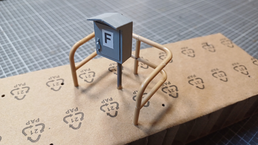

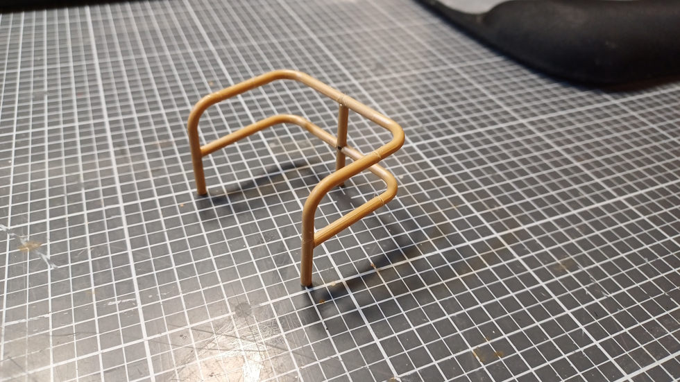

Dann habe ich ein paar Ecken aus Spritzrahmen geschnitten, ein paar gerade Stücke auf die richtige Länge gebracht und alles zusammengeklebt:
Wozu? Naja, um den Fernsprecher soll ein Geländer 8)
So könnte ich mir das Ganze auf der Base vorstellen, da bin ich aber noch am Überlegen ob ich das Spannwerk nicht weiter nach links verschiebe :nixweis: :
Das war es schon wieder. Wie es dann weiter geht zeige ich euch beim nächsten Mal.

149
Montag, 28. August 2023, 09:46
Hallo Ingo, darf ich mal meinen Einwand geben? Ein Signalfernsprecher am Vorsignal macht wenig Sinn, da es ja kein Haltebegriff zeigen kann, sondern nur "Halt erwarten". In dem Falle wird dann bis zum haltzeigenden Hauptsignal vorgefahren. Dort befand sich der Signalfernsprecher zum Stellwerk.
Gruß Henrik

Montag, 28. August 2023, 09:57
Moin Henrik,
dein Einwand ist absolut berechtigt :ok:
Sinn macht der Fernsprecher an dieser Stelle keinen, aber er sieht gut aus 8)
Die Frage ist: Ist er so verkehrt, dass er weg muss?" oder kann ich ihn stehen lassen?
