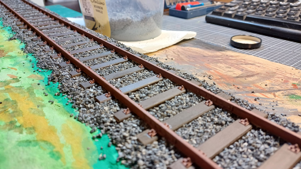

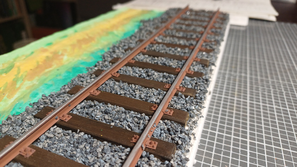

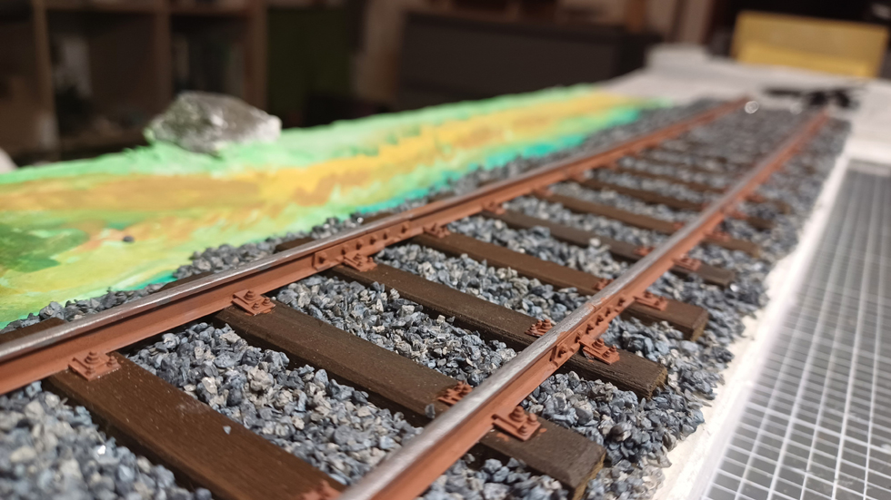

Beim Gleisbett habe ich den Schotter fertig aufgebracht. Wie bereits angekündigt, habe ich den Bereich neben dem Gleis ein wenig grundiert. Grundiert ist eigentlich übertrieben, ich habe das Ganze mit Wasserfarben angemalt :D
Danach wurde der Schotter in drei Stufen zwischen die Schwellen gefüllt. Erste Stufe unterhalb des Gleisbetts bis zur ersten Schiene, dann zwischen den Schienen und zum Schluss der obere Rand. Was jetzt noch fehlt, wird nach dem Bau der Umrandung aufgefüllt:
Wie ihr seht, wird ein kleiner Trampelpfad vor dem Gleis entlang laufen, der Rest ein bisschen Grün und natürlich werden auch ein paar Büsche ihren Platz finden.
Hier noch drei Bilder aus unterschiedlichen Perspektiven. Ich denke, das kommt dem Original schon recht nah:
Solche Stellen, an denen ich mit den Kleineisen verrutscht bin und der Sekundenkleber unschöne Spuren hinterlassen hat, werden später unter der Staub- und Dreckschicht verschwinden:
Was kommt als Nächstes? Die Behandlung der Schienen mit Rostpigmenten und dann mit Eisenfarbe auf der Lauffläche. Ich brauche auch noch die Führungseisen für die Drahtseile, der Übergang in den Teil wo sie dann in einer Art Tunnel verlaufen, einen Kilometerstein, eine Umrandung für die Base, den Trampelpfad, das grün, die Büsche ...
Was es als letztendlich geworden ist ... seht ihr dann beim nächsten Mal 8)

Das Gleisbett gefällt, schön mehrfarbig :ok: . Nur die einzelnen Steinchen am Rande, die finde ich da deplatziert. Aber dieser Bereich bzw. die Bereiche sind ja noch nicht final fertig gestellt, ich weiß :rot:

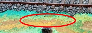

[..] Nur die einzelnen Steinchen am Rande [..]
Meinst du diese hier:
Das sind die, die beim aufstreuen einfüllen daneben gegangen sind, so wie diese:
Wenn der Kleber trocken ist drehe ich die Base um, dann fallen die runter und sind weg. Nur ging das noch nicht :nixweis:

Ja Ingo, genau dieses Streugut. Wenn das schön locker ist ist das auch kein Problem, sondern nur wenn es da liegen bleiben sollte.

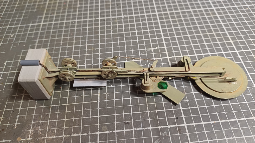

In der Zwischenzeit habe ich am Vorsignal nochmal ein bisschen Rost aufgetragen. Jetzt kommt noch ein bisschen Staub und dann Klarlack, dann sollte es fertig sein:

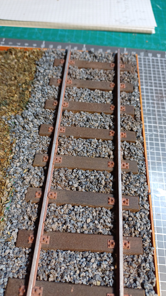

Wo ich schon am Rosten war, habe ich die Schienen auch gleich bearbeitet. Dazu die Revell-Rost-Pigmente mit Wasser gemischt und ungleichmäßig aufgepinselt. Zusammen mit der Rostfarbenen Grundierung passt das für mich. Die Oberkannte wurde mit Revell AQUA 91 Eisen lackiert:
Die anhaftenden Schottersteine werden noch entfernt sowie die Schwellen vom Rost befreit. Holz kann ja bekanntlich nicht rosten 8)

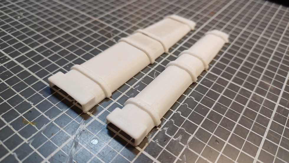

Zwischenzeitlich hatte mein 3D-Drucker diese beiden Teile ausgespuckt:
Erste Lackierarbeiten wurden auch schon vorgenommen:

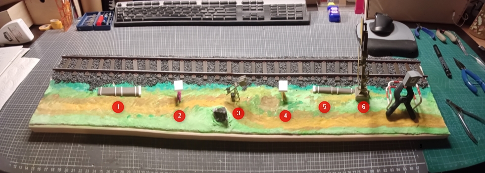

Und wozu sind die? Ich habe auf ein paar Bildern gesehen, dass die Seilzüge für Weichen und Signale auch in Schächten verlegt waren und mittels solcher Konstruktionen nach oben oder unten geführt wurden. So soll es mal aussehen:
Und hier ein Panoramabild:
  1. Acht Seile (vier Vor- und vier Hauptsignal) kommen aus dem Boden
  2. Seilführung
  3. Spannwerk für Vorsignal
  4. Seilführung
  5. Seile für Hauptsignal verschwinden im Boden
  6. Vorsignal
Daneben dann noch der (hier sinnlose 8) ) Fernsprecher, dessen Schutzrahmen eine Rot-Weiße Lackierung erhalten hat.
Ob die Seil-Führung im Original so verbaut war, oder ob es völliger Blödsinn ist... die Experten werden es mir sagen, gefallen tut es mir auf jeden Fall :D

Darf ich trotzdem noch eine konstruktive Kritik loswerden? Deine Schwellen sind für meinen Geschmack viel zu sauber. Da hätte ich mit einem Skalpell noch einige Ritzen eingraviert. Nach all den Jahren springt das Holz auf. Da gibt es Spalten. Kanten mit dem Skalpell wahllos abschneiden. Du hast das sicherlich in meinen Köf Bauberichten gesehen.
Außerdem empfehle ich rund um die Befestigung der Gleise auf den Schwellen noch etwas Rost wahllos auf zu luftpinseln. Jeglicher Bereich des Gleisbetts nahe der Schienen ist immer rostrot.

Ja, da kommt noch Staub und Dreck auf die Schwellen. Ritzen ... glaube ich jetzt nicht mehr. Mal sehen. Ich lass es mir durch den Kopf gehen. :nixweis:
Ich persönlich vermute aber, das der Dreck auf den Gleisen weniger vom Rost kommt, sondern eher Bremsstaub ist. Jeden Morgen am Bahnhof sehe ich vier Gleise, zweimal S-Bahn und zwei Ferngleise. Die Ferngleise sind relativ sauber, während die S-Bahngleise ziemlich dreckig sind. Ich vermute, das kommt vom Bremsstaub, da die Fernzüge ja nicht halten sondern durchfahren. Aber ob es wirklich so ist ... ?

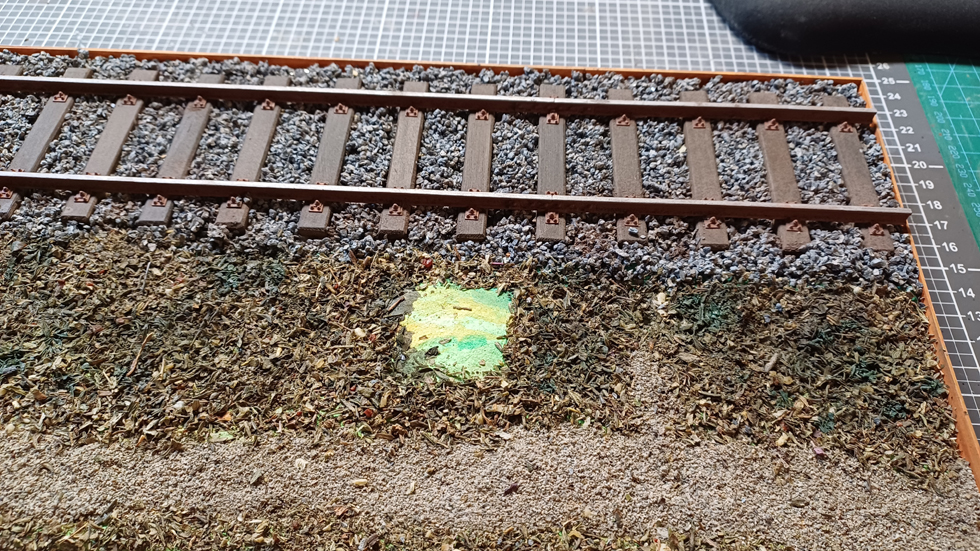

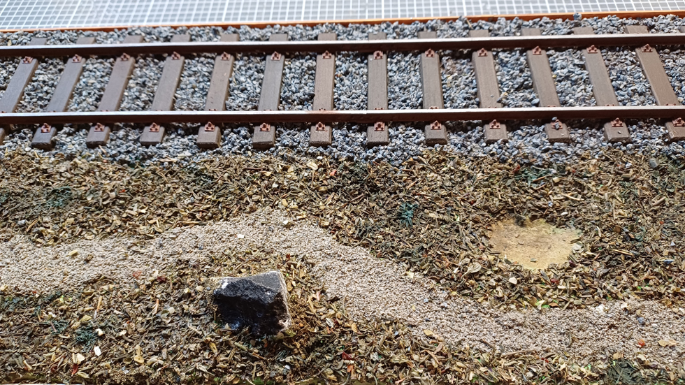

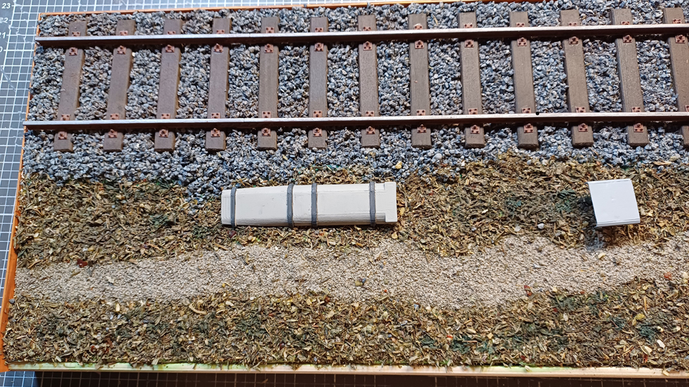

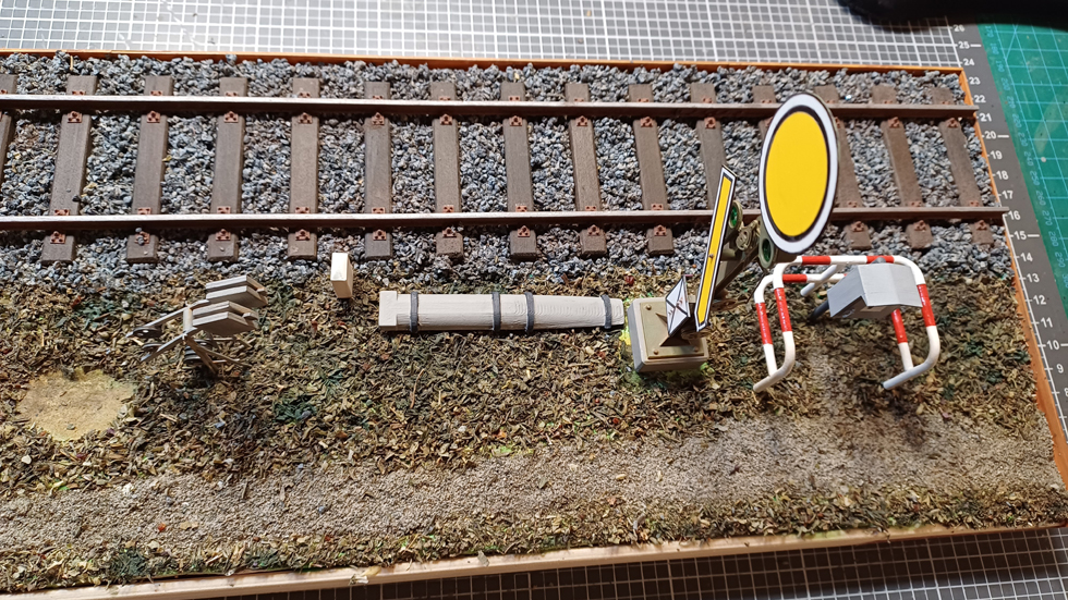

Im Moment duftet es in meinem Keller super angenehm nach griechischen Kräutern. Warum? Naja, das Zeug ist super Einstreumaterial :D Der Feldweg ist wieder mit Chinchilla-Sand bestreut. Geklebt wurde wie immer mit Holzleim-Wasser-Gemisch:
Andere Perspektiven:
Und ein paar Details. Um das Fundament des Vorsignals muss ich noch streuen. Das erfolgt aber als letztes, wenn alles andere soweit fertig ist. Ich will das Signal noch nicht fest verkleben. Ich kenne mich, das knackt garantiert ab :S
Wenn ich mal ein paar Tropfen Gießharz übrig habe, entsteht hier eine Pfütze:
Die Seilschächte muss ich nochmal nachlackieren, die fallen farblich kaum auf. Also mache ich sie Steingrau (Revell AQUA 75):
Damit wird es auch weiter gehen. Und der Weg bekommt nochmal eine Schicht Sand, die Umrandung fehlt noch, Farbe an den Standfüßen der Seilführungen, ein paar Büsche, ... . Aber das seht ihr dann nächstes Mal.

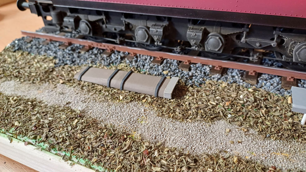

In den letzten sieben Tagen ist einiges passiert. Als Erstes habe ich aus Polysheet Streifen geschnitten, mit verschiedenen Brauntönen lackiert und hinten sowie an den Seiten einen Abschluss angebracht. Damit konnte ich in mehreren Durchgängen immer wieder Leim-Wasser-Gemisch auftupfen und die Lücken mit Kräutern und Schotter füllen. Heute habe ich dann ein paar dunkle und rötliche Kreiden auf 80er-Schleifpapier zu Staub verarbeitet und mit einem großen weichen Pinsel dezent um die Schienen auf dem Gleisbett verteilt. Ich wollte nicht die extreme Färbung wie im Bereich eines Bahnhofs, wo noch Bremsstaub dazu kommt, sondern nur eine sichtbare Abdunklung. Ich glaube, das ist gelungen:
Hier mal der Vergleich zum Original Schotter:
Mit dem Luftpinsel und einem großen, weichen Haar-Pinsel wurden auf die Grünflächen ein paar farbliche Abstufungen gesetzt und so das Ganze ein bisschen aufgelockert. Lasst uns mal zusammen die Strecke abgehen:
Vielleicht habt ihr die beiden Drahtbügel entdeckt. Diese verschwinden später unter den Seilschächten und dienen als Anker für die Seile. Ich werde sie da einfach anknoten und dann die Schächte drüber stülpen 8)

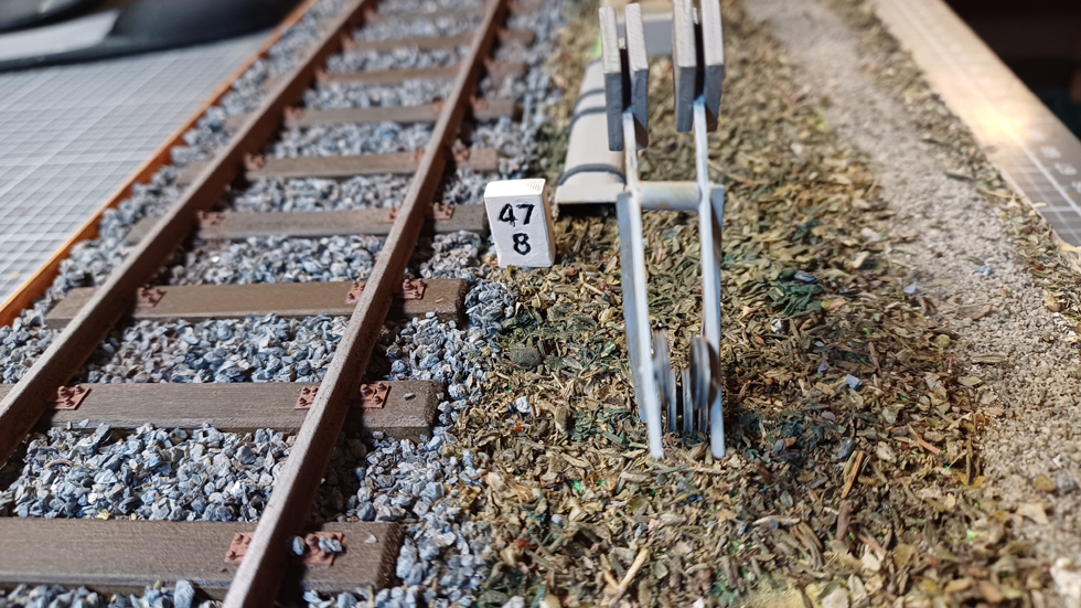

Ein Hektometerstein hat seinen Weg neben das Gleis gefunden:

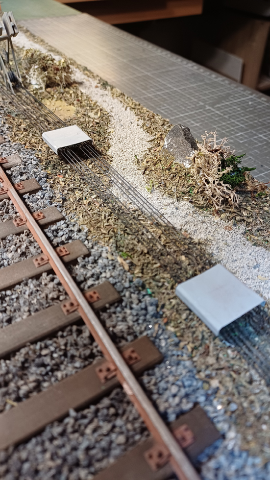

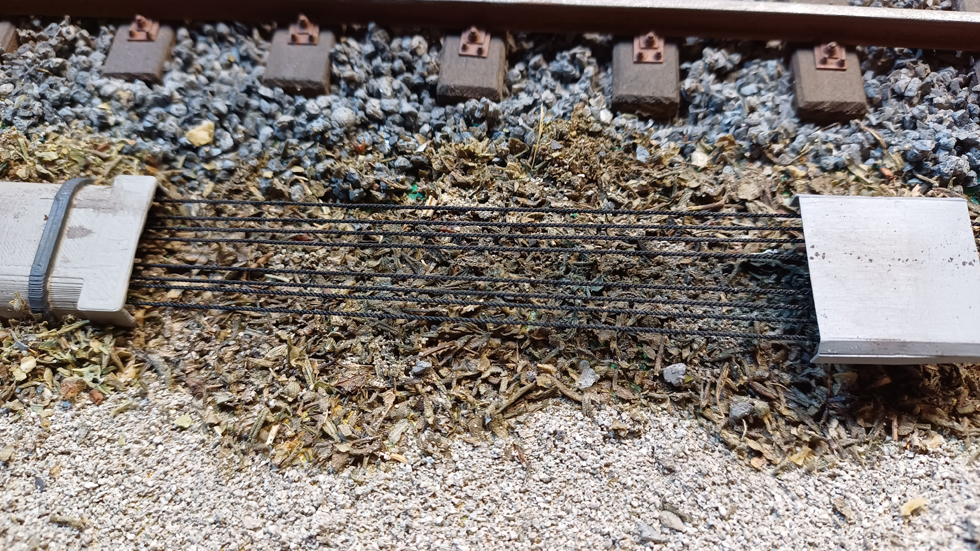

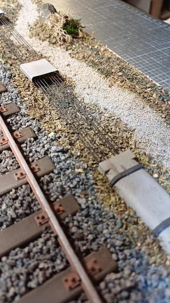

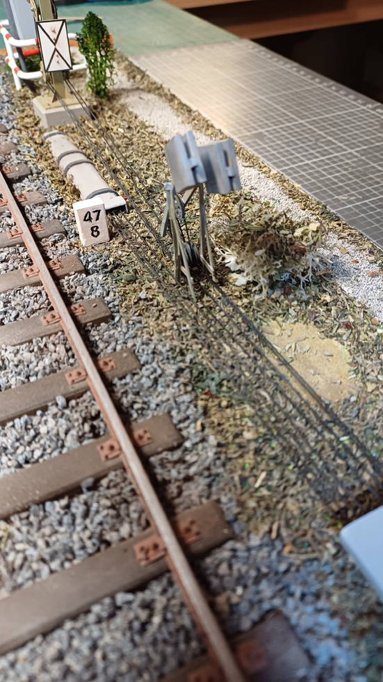

Heute habe ich die Seilzüge für das Vorsignal und das Hauptsignal, das irgendwo außerhalb der Base steht, eingezogen. Dazu wurde 0,4er Morope verwendet. Zuerst die vier Seile für das Hauptsignal. Das war leicht, an einer Seite am Drahtbügel festknoten, durch die beiden Führungen fädeln und an den zweiten Bügel knoten. Easy going 8) . Aufwändiger waren da schon die beiden anderen beiden Seile für das Vorsignal. Hier habe ich am Signal angefangen und die Seile erst hier um die Mechanik gelegt und mit Minitröpfchen Sekundenkleber fixiert. Dann am Spannwerk dasselbe vorgehen: einfädeln, fixieren. Durch die Führungen und dann am rechten Bügel anknoten. Die Schächte darüber habe ich mit ordentlich Holzleim festgeklebt und dann rundum eingestreut, hier wieder Holzleim-Wasser-Gemisch. Die Seile wurden dann noch, zusammen mit den Schwellen, mit weißer Kreide eingestaubt.
Und jetzt ein paar Bilder. Acht Seile aus dem Schacht heraus durch die erste Führung:
Nochmal von der anderen Seite:
Dann weiter zur zweiten Führung:

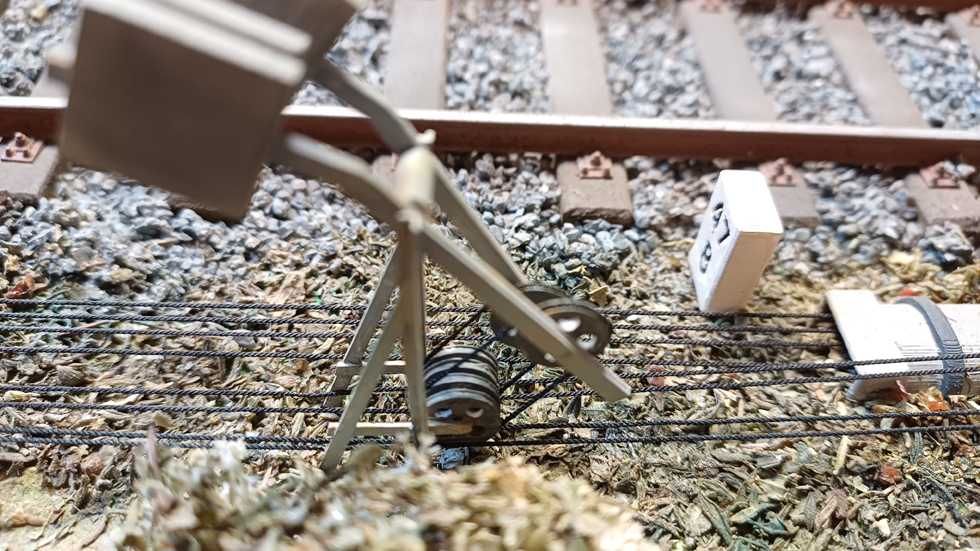

Das Spannwerk. Im Hintergrund verschwinden vier Seile wieder im zweiten, kleineren Schacht:

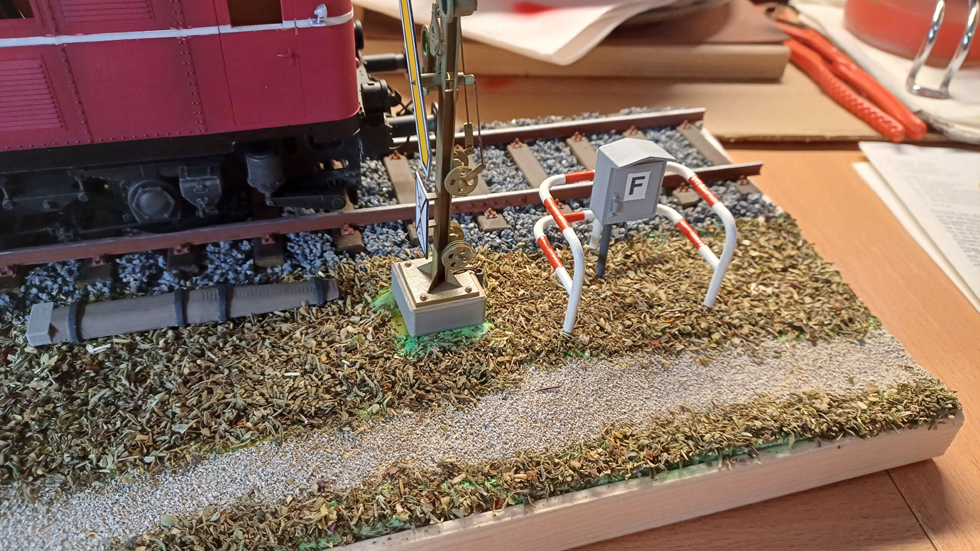

Und zum Schluss das Vorsignal:
Der Fernsprecher mit seinem Schutz. Hier habe ich auch ein paar Büsche gesetzt:
Ebenfalls am Spannwerk und vor dem Stein, sowie ganz rechts hinter dem großen Schacht gab es Buschwerk:
Der Abzweig der Seile, direkt am Hektometerstein 47/2:

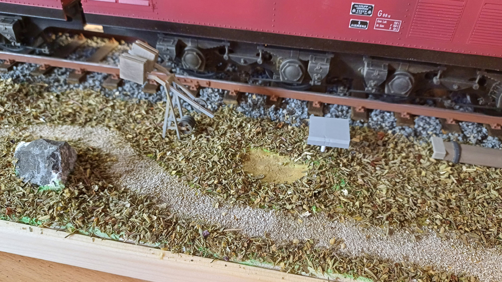

Und damit ist die Base fertig. Stopp! Ist sie nicht. Das Wasser in der Pfütze und das kleine Extra fehlen noch. Kommen aber in den nächsten Tagen 8)

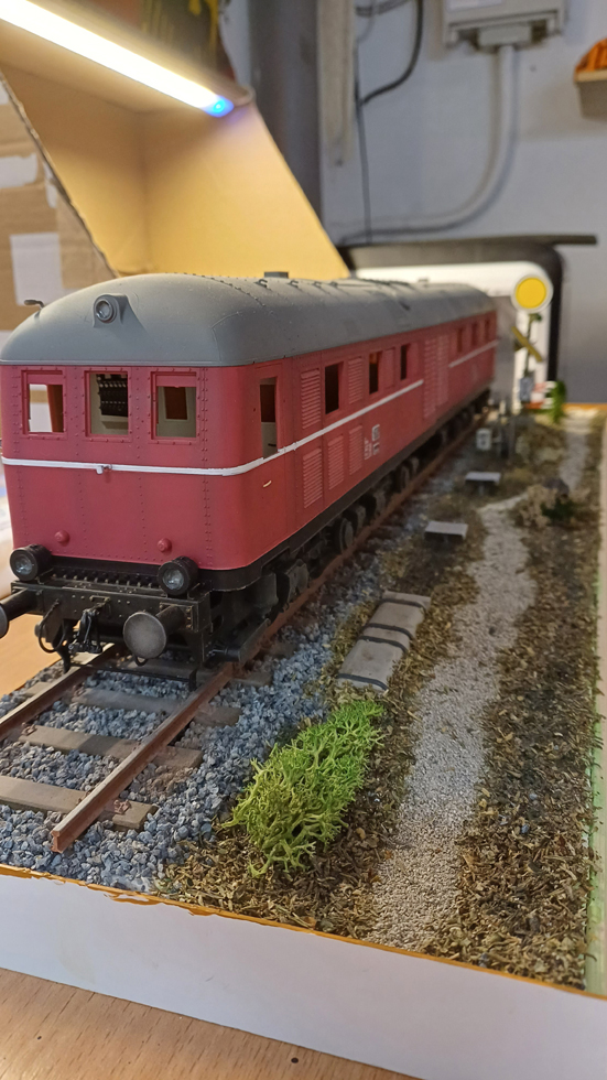

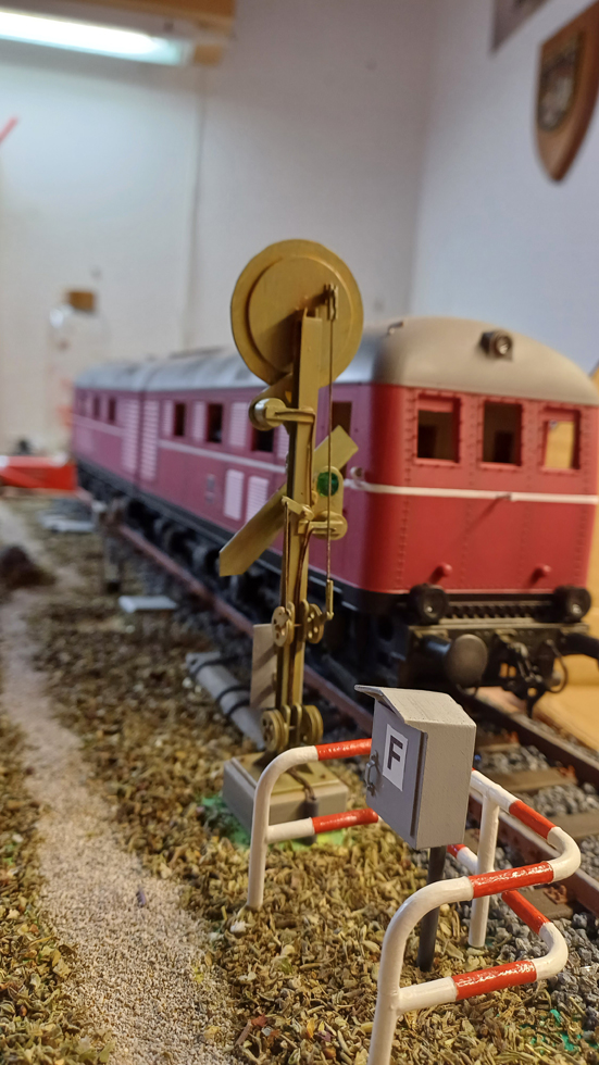

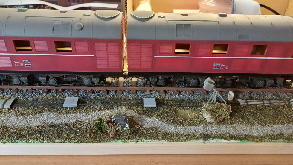

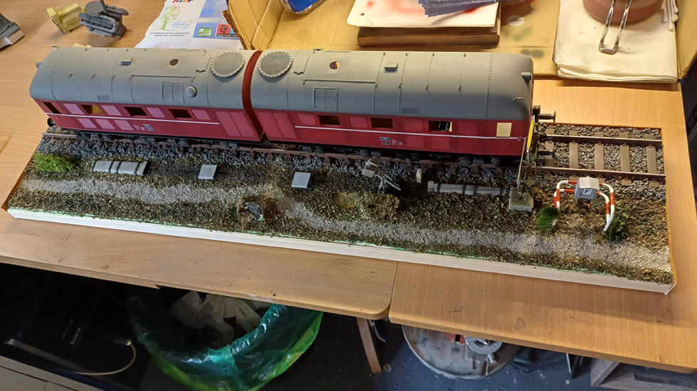

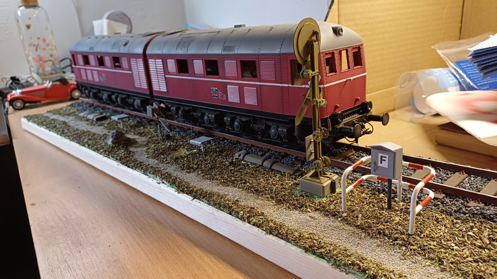

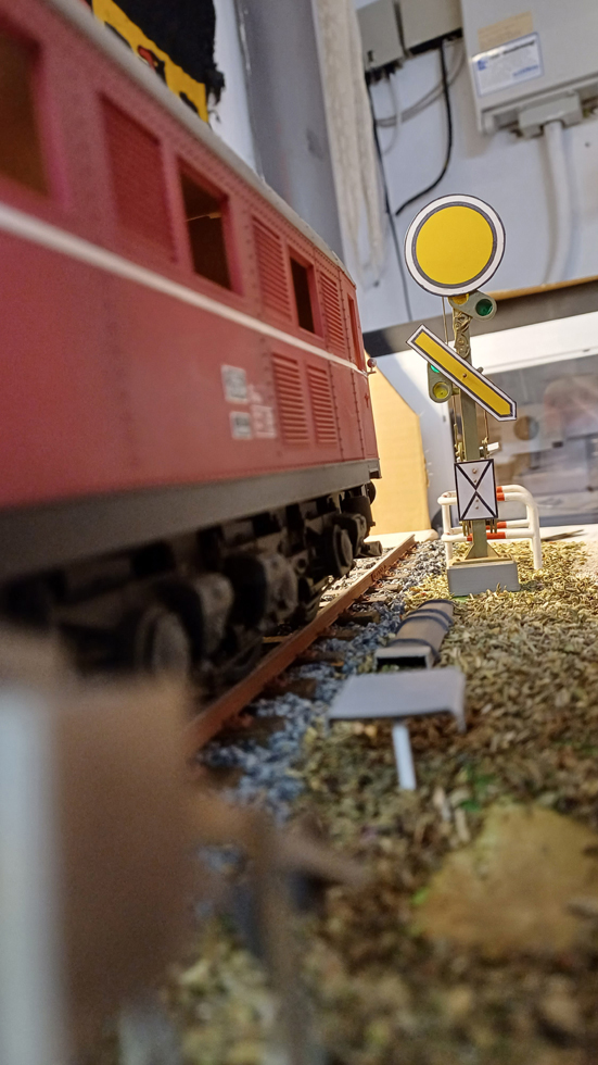

Und hier nochmal eine Stellprobe mit dem Hauptdarsteller:
Von vorne:
Hinten:
Und drei Bilder von links nach rechts:
Jetzt heißt es warten auf die Decals und das gewisse Extra ;)
Was der Postbote noch so bringt, das erzähle ich euch beim nächsten Mal.

Sauber verlegt, die Stolperseile :thumbsup: . Das wirkt alles wie Echt, nur halt kleiner :)

Ich hatte zwar die Spanngestelle mit den Steingewichten viel
größer in Erinnerung, aber das liegt bestimmt daran,
dass man als Kind auch viel kleiner war.

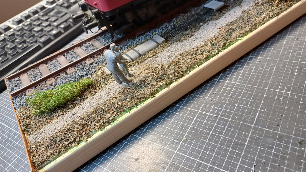

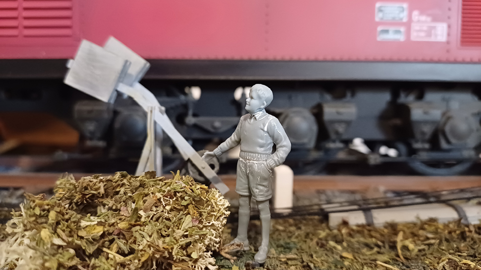

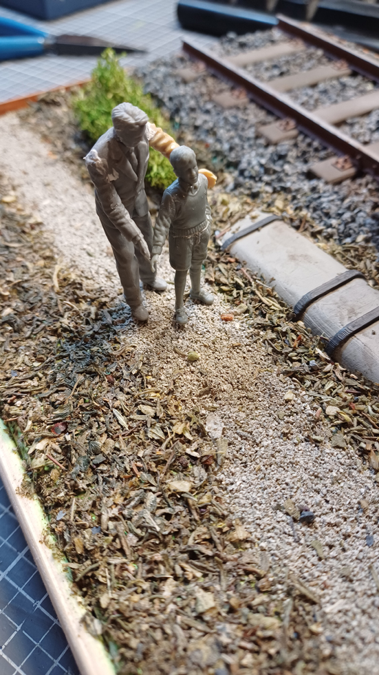

Ich hatte zwar die Spanngestelle mit den Steingewichten viel größer in Erinnerung, aber das liegt bestimmt daran, dass man als Kind auch viel kleiner war
So klein ist mein Spannwerk gar nicht, sondern mannshoch. Hier mal eine Figur daneben gestellt:

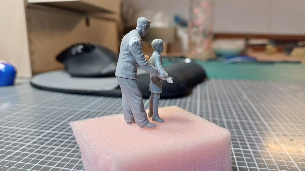

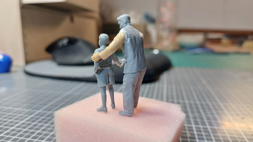

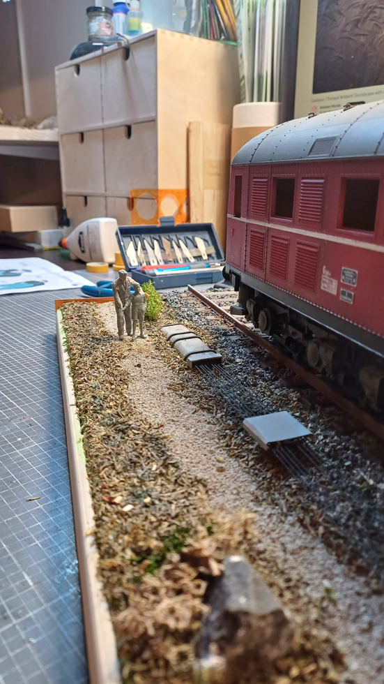

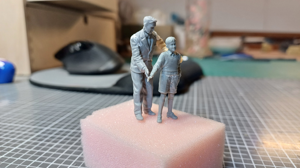

Apropos Figuren. Der Postbote hat mir heute einen Brief von Bernd (Raststätte) gebracht, darin unter anderem die Figur eines Kindes. Auch an dieser Stelle nochmal meinen herzlichen Dank an Bernd. Das Kind, zusammen mit dem Mann aus diesem Bausatz werden zu Opa und Enkel. Opa hat dabei einen Arm aus der Grabbelkiste bekommen und die Körperhaltung im Vergleich zum Deckelbild ein wenig verändert, damit er zu seinem Enkel passt:

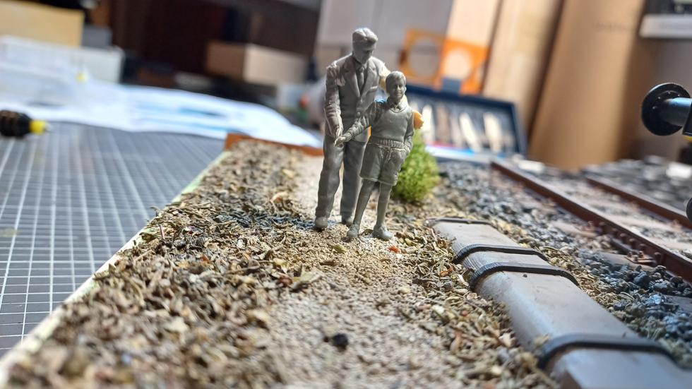

Hier sollen sie später mal stehen und den Doppel-Diesel bestaunen:
Hier nochmal die beiden ohne die Base:
Und hier einmal klein Ray vor dem Spannwerk :lol: :lol: :lol:
