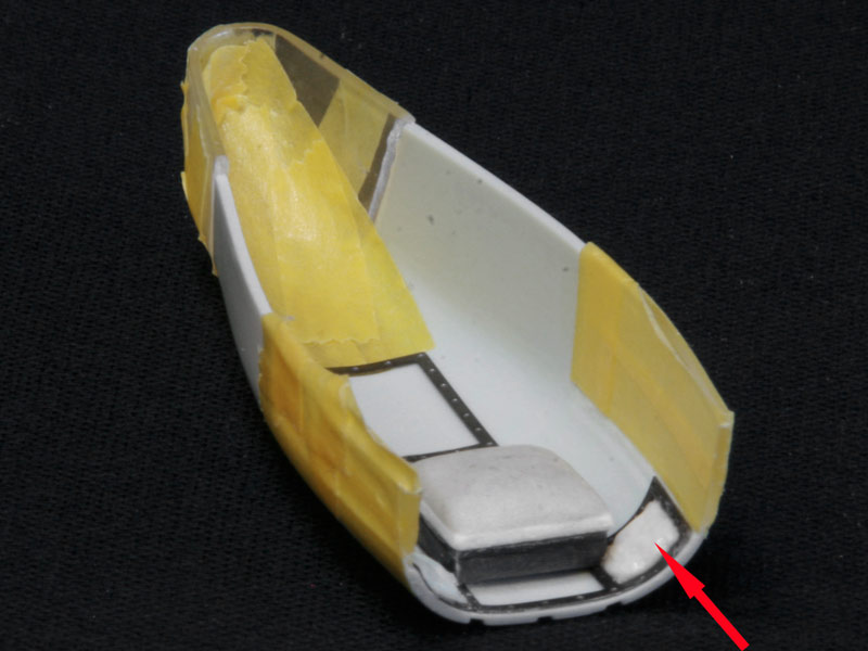

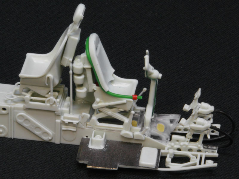

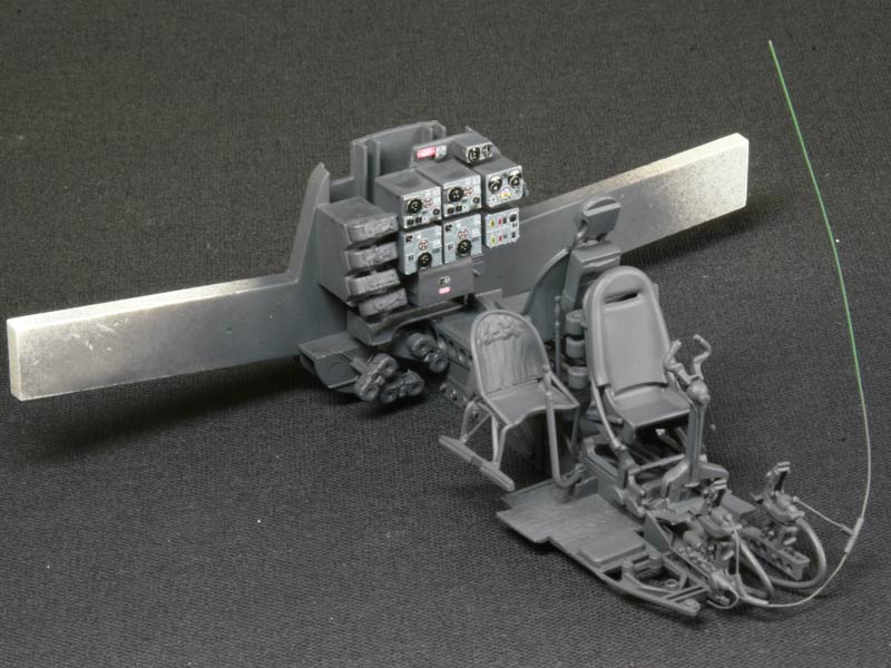

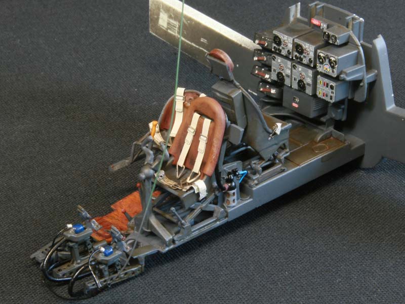

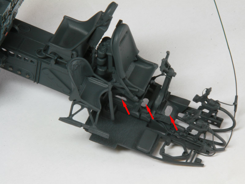

Die Basis des Pilotensitzes ist ein Klarsichtteil.
Hier müssen gleich mal die vier Sichtfenster vor der Grundlackierung abgeklebt werden.
Wohin der Pilot da jedoch gucken wollte ist mir ein Rätsel, wenn jemand das aufklären könnte wäre ich dankbar.
An den Fußpedalen (Bremsen???) wurden diese Schläuche angebracht, einige Ätzteile fehlen noch.
Alleine an diesem Teil sollen sich am Ende 15 unbedruckt Ätzteile befinden,
diese müssen sofort angebracht werden,
des weiteren ca.26 selbstklebende, fertig bedruckte die Später aufgebracht werden.
Dazu kommen einige Leitungen und Schläuche die ich dazu fummel.
Als Vorlage dienen hierbei original Bilder, die Berichte in der ModellFan/KIT und diesem Forum :ok: und dem restlichen Internet.
Die Stecker waren schon da, den Kabelbaum habe ich hinzu gefügt, hinterher sieht man aber nichts mehr davon :lol:
Revell hatte die Stelle mit dem großen Ätzteil glatt dargestellt,
obwohl es sich um eine einfache hoch klappbare Holzplatte handelte.
Die Holzstruktur wird nun durch das Ätzteil wiedergegeben.

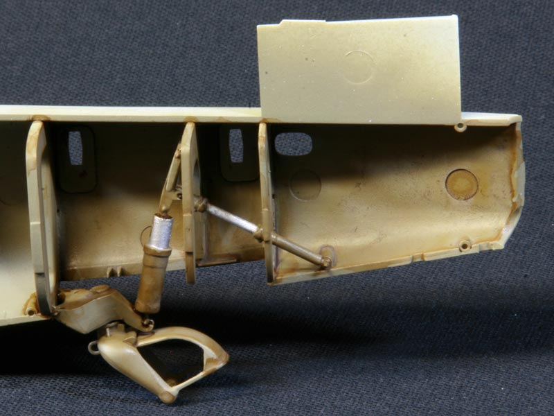

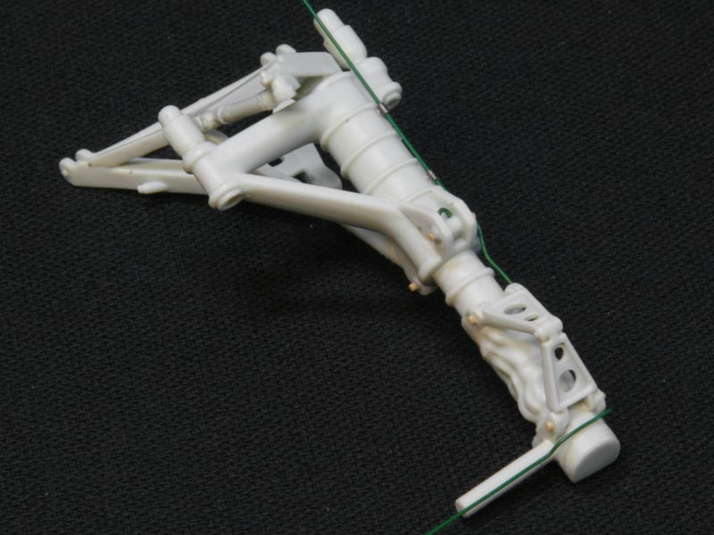

Das zu weit ausgefederte Fahrwerksbein wird hier ebenfalls wie bei johnatan's Baubericht um ca. 3mm gekürzt.
Mal ganz witzig wie sich so ein Fehler einschleicht:
Da das Vorbild zu diesem Modell eine Notgelandete Ju-88 ist,
die geborgen und restauriert wurde, wird auch klar wie dieser Fehler entstand.
Als die Leute von Revell sich die Teile angesehen haben, war das ganze Fahrwerksbein ausgebaut und demnach voll ausgefedert.
So wurde dieses eben am Modell auch zu lang dargestellt.
Da wir aber ein eingebautes Fahrwerksbein haben auf dem ein Flugzeug lastet, werde ich es wie der Modellbaukollege "zusammengedrückter" darstellen.

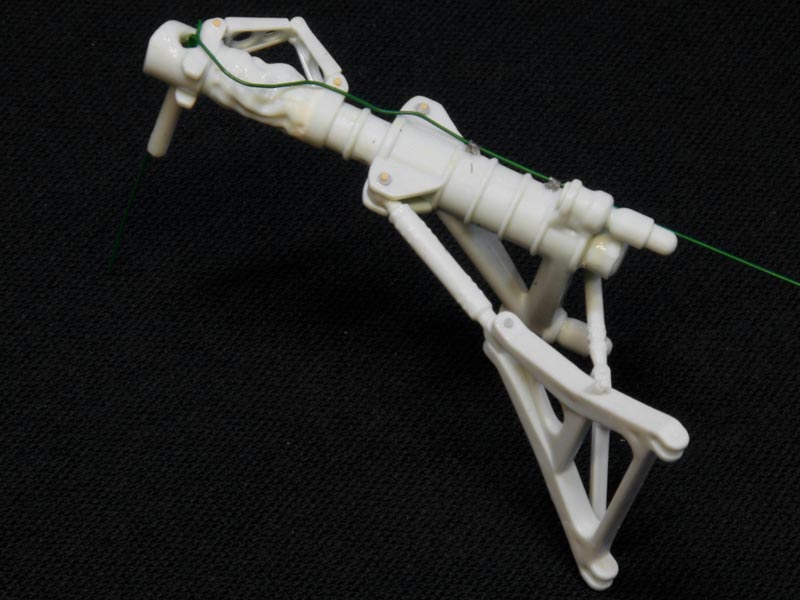

Heute gibt es ein kleines Update indem ich euch
mein erstes modifiziertes Fahrwerksbein zeige möchte.

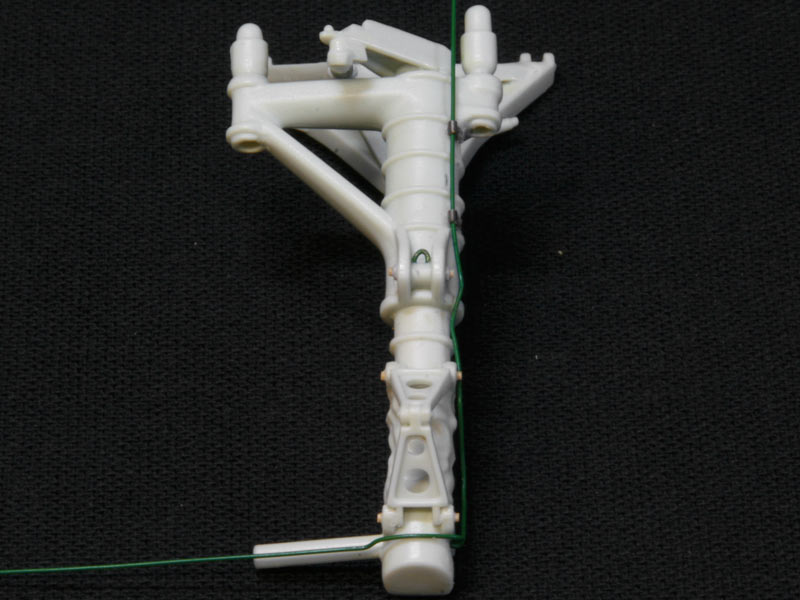

Das Fahrwerksbein ist gekürzt und mit einer Bremsleitung versehen.
Erste Änderungen an den Felgen

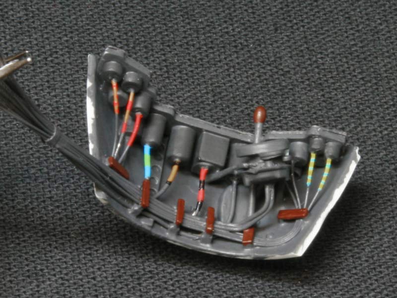

und den Kabelbaum des Instrumentenbords.
Hier kann man noch die gespachtelte Stelle erkennen.
Dann wurden "Halterungen" für die Bremsleitung aus Ätzteilplatinen-Resten angebracht.
Dort hindurch wurde die Bremsleitung geführt, erst mal lang genug da ich noch gar nicht weiß wie weit das ganze sichtbar bleibt.
Endet irgendwo im Fahrwerksschacht.
Dann wurde die Isolierung einer Leitungslitze darüber gezogen, erst mal lang genug lassen.
Dann anpassen und endgültig anbringen.

Der Kabelbaum der zum Instrumentenbord führt.
Ist minimal später noch eventuell ein wenig unter Umständen zu sehen...

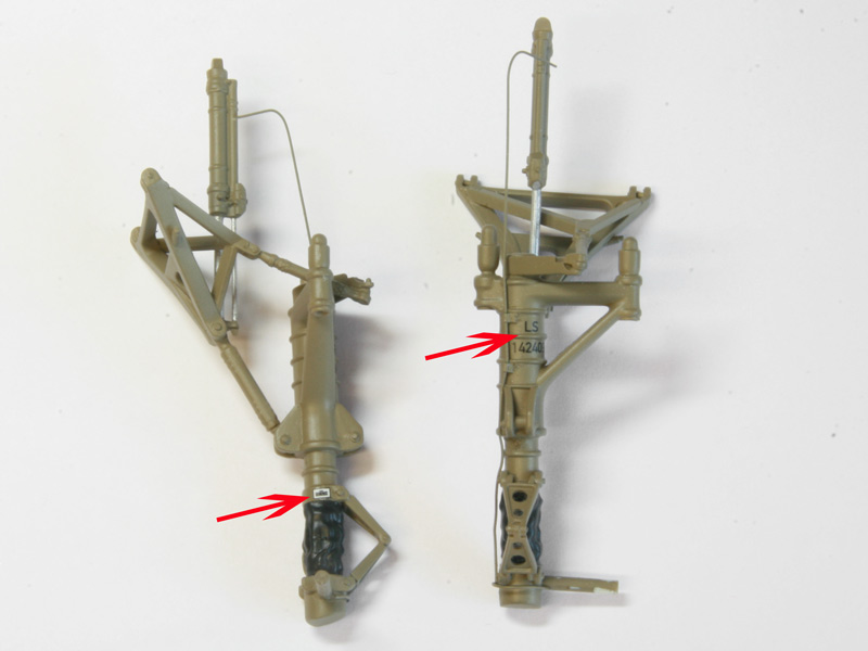

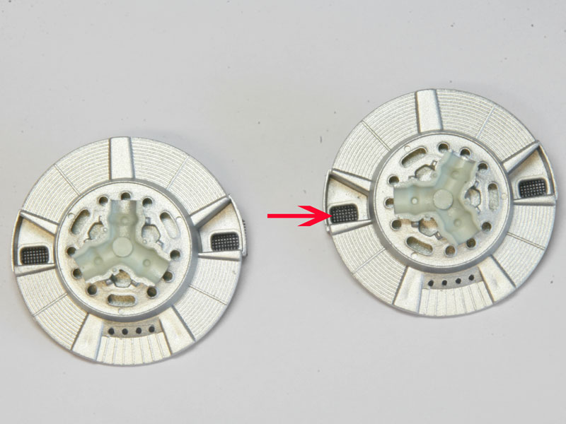

Das ganze endete in einer kleinen Überarbeitung der Fahrwerksbeine, die nun beide fertig sind und im anpassen/zusammenbauen der Motorgondeln.
Bei diesen traten recht große Spalten auf, von denen in keiner Quelle bis jetzt wirklich gesprochen wurde...
Weiter sind einige der Ätzteile an die Reihe gekommen, so zum Beispiel am UNTER DEM RUMPF EXTRA GONDEL FÜR LIEGENDE SCHÜTZEN oder wohl auch C-Stand genannten Bauteil.
Dazu gibt es auch einige Bilder:
Beide Fahrwerksbeine sind gekürzt und weisen den selben Bauzustand auf.
Die Bremsleitung wurde noch einmal geändert, da mir das Stück mit dem schwarzen Schlauch nun zu grob erschien.
Eine Abschleppöse wurde angebracht...
Einige Bolzen wurden deutlicher gemacht, die Ätzteilnieten waren mir viel zu Flach geworden.

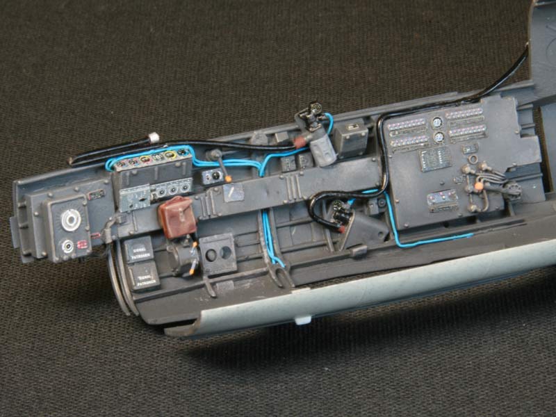

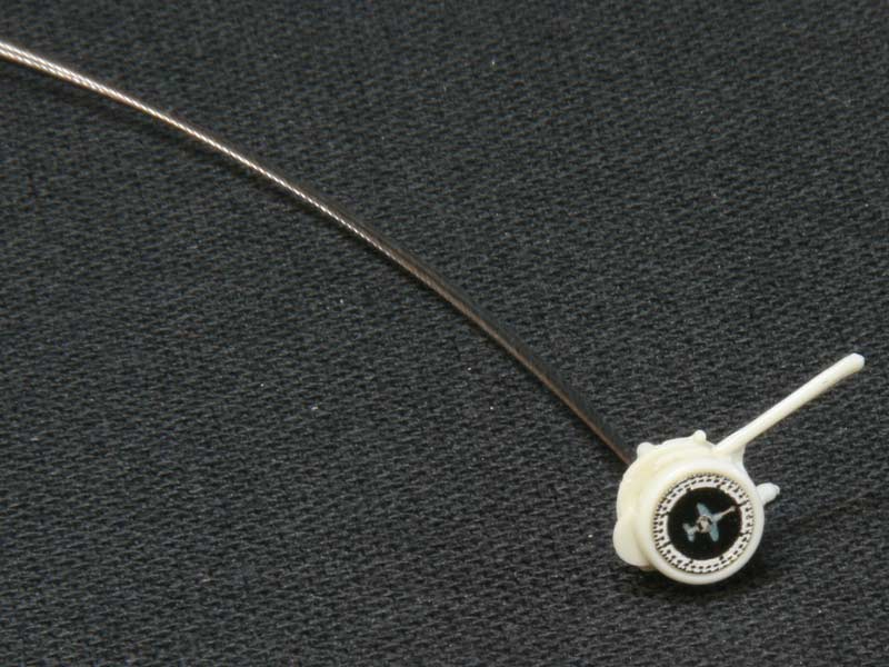

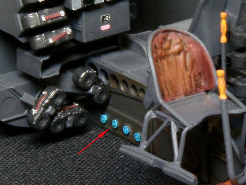

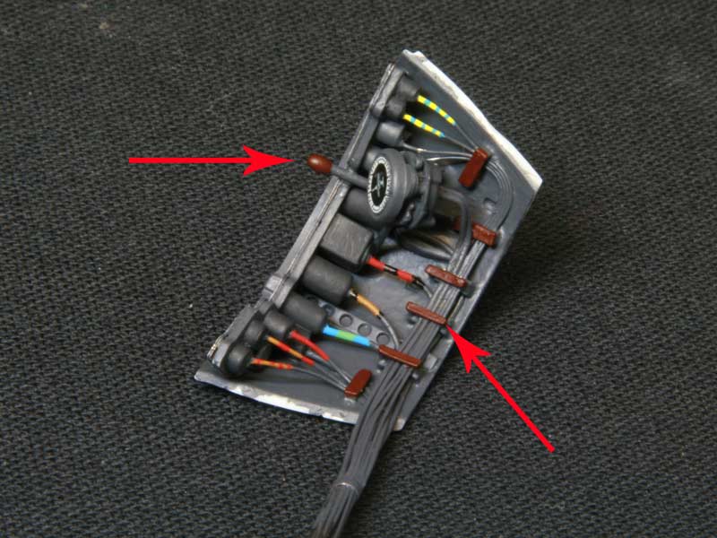

Dann sah ich auf vielen Bildern, komische Schläuche die hinzugefügt wurden...
Dabei handelt es sich um die Sauerstoffversorgung des Flugzeuges, an der die Höhenatmer für die Besatzung hängen.
Der kleine Draht stellt dabei die Leitungen da die zu den Sauerstofftanks durchs Flugzeug laufen,
der dickere Schlauch wird an die Maske der Besatzung angeschlossen.
Das Teil dazwischen halte ich mal für einen Druckminderer mit Wasserabscheider.
Zwei der kleinen Drähte laufen bis zu einer der Seitenkonsolen in der Sauerstoffanzeigen untergebracht waren.
Das ganze ist von mir nach der original Bedienungsanleitung der JU-88 von 1940 so gut es ging und mir korrekt erschien, entstanden.

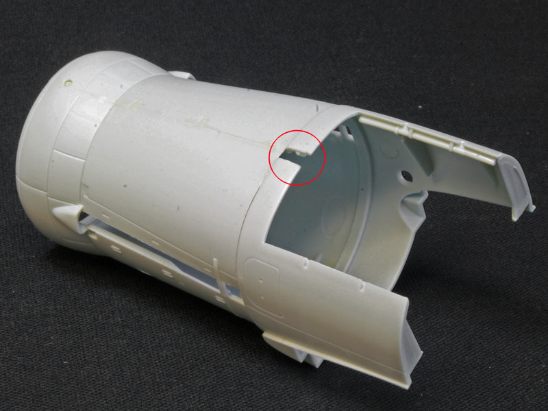

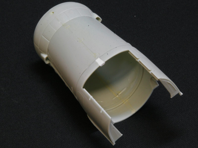

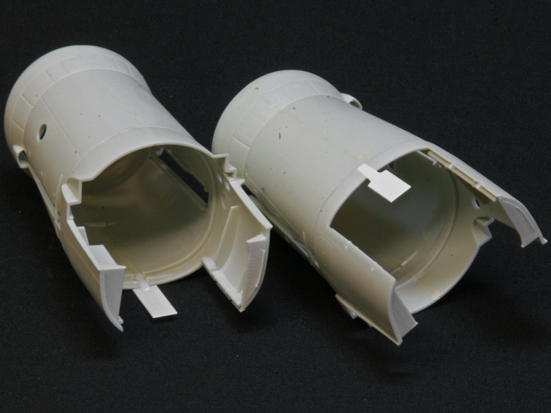

Die Motorgondeln passten nicht so gut zusammen.
Das wurde schon beim Trockenpassen deutlich.
Die Oberseite wurde nun ordentlich verklebt um den Spalt unten bearbeiten zu können.
Das einzig sinnvolle schien mir die wieder Auftrennung des Bauteils um dann den entstehenden Spalt auffüllen zu können.
Aufgetrennt fügten sich die Teile genau im richtigen Radius an einander und passten perfekt...
So wie es jetzt ist, wird es komplett unter dem Flügel angebracht.

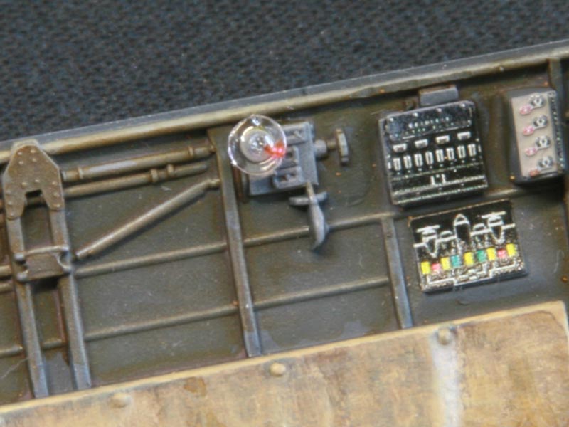

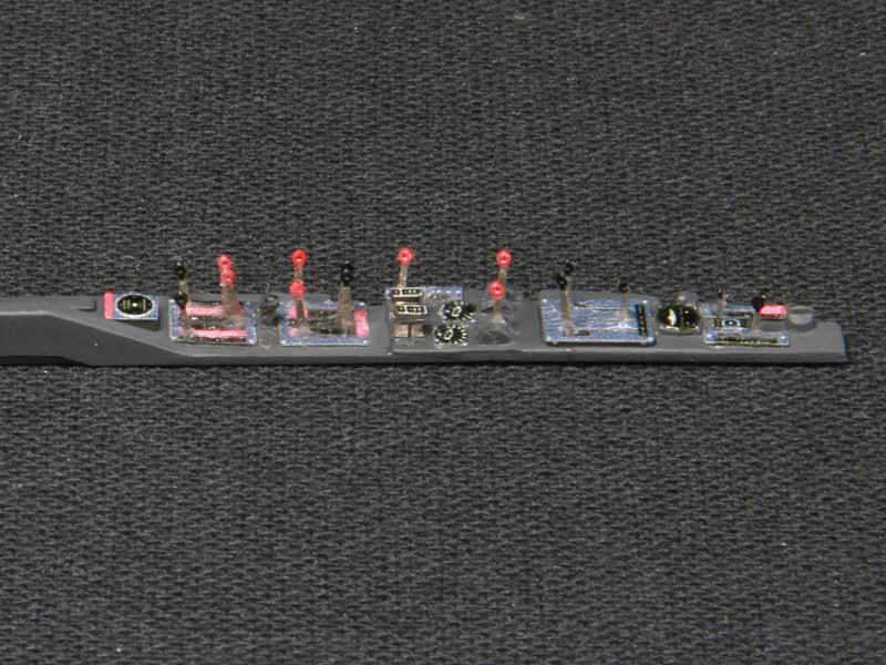

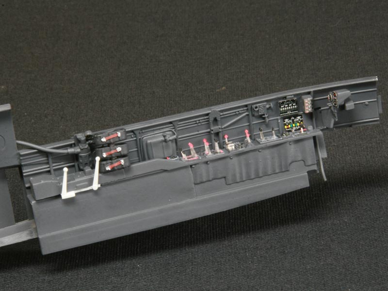

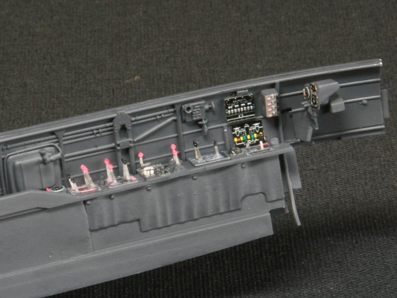

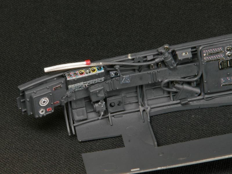

Nachdem ich mich entschieden hatte die geätzten Teile für den Gerätetisch des Piloten zu benutzen, gab es kein zurück...
Die tollen Details von Revell wurden weggeschnitten und durch Eduard's ersetzt.
Aus einem normalen Betrachtungswinkel aus, sieht das ganze auch Bombastisch aus, extrem filigran.
Wenn man Nahaufnahmen macht und das ganze am PC sieht.......
3 Sachen sind mir nun Nachteilig bei den vorgedruckten Ätzis aufgefallen: :bang:
1. Wenn man die vorbedruckten Teile noch biegen muss, platzt schon einmal etwas ab...
2. Die Farbe der Grundfarbe Teile weicht stark von meiner Grundfarbe ab.
3. Der Druck der Teile ist zu grob. Beispielsweise ist auf einem der Teile der Schriftzug "Signalmunition" angebracht,
ist aber gar nicht lesbar. Dagegen ist die Schrift von Revell als Decal beigelegt, nochmals kleiner und gestochen scharf.
Dagegen hat Revell scheinbar einige Decals für den Innenraum beigelegt, nur vergessen im Plan zu zeigen wo diese Hin kommen...

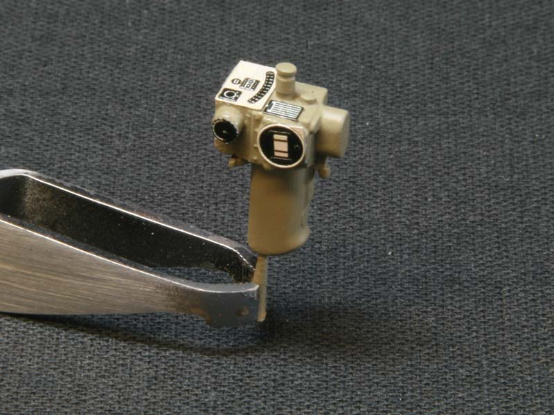

Aufgefallen ist mir das durch die schon erwähnte "Signalmunition", aber es gibt neben einem kompletten Satz Armaturen für das Cockpit
wohl noch einige winzige Typenschilder mit der man den Innenraum aufwerten kann...
So sieht das ganze jetzt im Moment aus, Detailbemalungen können noch fehlen...
Lotfehrnrohr 7D1
Hebelkram mit Vergleich der Revellhebel
32 Ätzteile verbaut :bang:
Der Bremskreislauf wurde noch vervollständigt, die Ruderbremse in Form des kleinen Hebels
etwa in der Mitte des Bildes wurde an die Bremsleitung angebunden.
Ich hoffe mal, das das ganze lackiert ganz gut aussieht.
Diese Leitung ist auch in Wirklichkeit mehr oder weniger freischwebend verlegt, und verschwindet später in der Seitlichen Bordwand, ist also recht originalgetreu...

So - kleines Bilderupdate vom momentanen zustand des Vogels, von meinem zustand gibt es keine Bilder...
Das Abkleben der komischen Sichtfenster unter dem Pilotensitz hat schon einmal funktioniert.
Der Multimedia Bereich kann sich sehen lassen.
Ganz Links die zwei vorgedruckten Ätzteilscheiben stellen das Reihenabwurfgerät RAB 14c dar.
Über konventionelle Drahtbrücken wurden Kreise geschlossen, die dann die Abwurfreihenfolge aus den Bombenschächten festlegten.
Mit zwei Rändelschrauben konnte der Deckel leicht abgenommen werden um Kabel/Drahtbrücken einzusetzen oder zu ändern.
So ungefähr....
Die Reihe bunter Armaturen sind zum Beispiel von Links nach Rechts - Sauerstoffanzeigen, Anzeigen für Kraft und Schmierstoffbehälter
und in der Mitte ein Umschalter, vermutlich für die verschiedenen Behälter (Rumpf- Flügel- Außenbehälter).
Ganz Rechts Außenluft Temperaturanzeige.
Weiter Rechts finden wir den Hauptschaltkasten mit einem Haufen von Sicherungsautomaten.
Dort waren zB. die Beleuchtung, die Navigation, Bild und Zielgeräte oder auch Pumpen und Propellerverstellung abgesichert.
Man sieht zwischen den länglichen Ätzteilen (Sicherungsautomaten) zwei Rundinstrumente - das waren die Strom und Spannungsmesser.
Ganz links kann man den winzigen Tank des Flugzeuges sehen, er fast 1,5l und reicht etwa für 0,3sek Flug - schätze ich...
Eine Leitung hat er von mir noch dazu bekommen.
Das Bildchen mit den Gelb, Orange und Grünen Punkten zeigt die Kraft und Schmierstoffübersicht bzw. deren Umpumpmöglichkeiten.
Darüber Schalter für die Förderpumpen zum Um pumpen und den Schnellablass des Treibstoffes.
Die beiden noch unlakierten Hebel sind zB. Handpumpen für Schmierstoffe

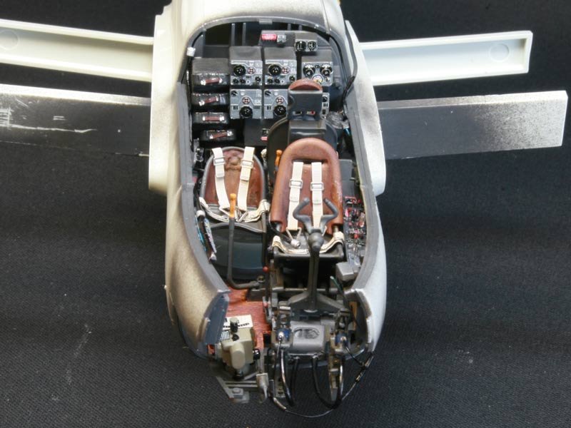

Hallo alle zusammen,
Den Stand der Dinge möchte ich euch nicht vorenthalten.
Ich habe noch einmal mehr Farbe ins Spiel gebracht und die Ätzteilgurte hinzugefügt.
Ein wenig wurde mit Washing und Trockenmalen experimentiert.
Farbe und Gurte macht noch einmal eine Menge aus....
Washingexperiment mit Sepia-Ink von Vellejo.
Weitere Sauerstoffversorgung mittels Schnellkupplungen - Falls im Heck zus. Sauerstoffflaschen eingebaut waren.

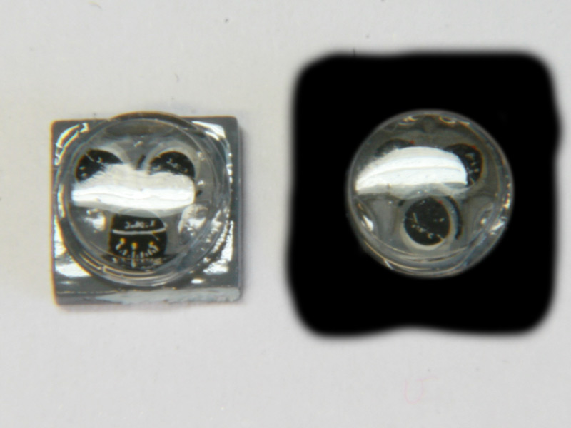

Vergleich Decal - vorgedrucktes Ätzteil. Auch wenn der Blickwinkel auf das Ätzteils blöd ist,
kann man sehen das der Decaldruck an dieser Stelle das wesentlich besseres Ergebnis liefert.
Sauerstoffleitung, Treibstoffleitung, die Trimmung (das Klarsichtteil).
Ich wunderte mich über das Klarteil das an die Bordwand gesetzt werden sollte.
Also ins Logbuch der Enterprise geguckt und festgestellt, das auch im Original diese Stellscheibe durchsichtig war.
Das ganze ist die Trimmung des Fliegers, man kann hier leichte Abweichungen nach Links oder Rechts zum Beispiel ausgleichen damit die Kiste gerade aus Fliegt.
Warum macht das nicht der Bordcomputer...
...na ja, jedenfalls erkennt man unter dem Klarteil ein Kästchen, rechts daran und darunter weitere kleinere Stellräder.
Der kleine Kasten war ein Getriebe, das die Einstellungen über Gestänge an die Ruder übertrug.
Da an dem Getriebe gleich die Ruderstellung angezeigt wurde,
musste man durch die davor angebrachte Stellscheibe durchsehen können um die Ruderstellung abzulesen...
Das ganze zu einem fast vollständigen Cockpit zusammen gequetscht...

Das Teil kommt zwischen zwei Klarsichtteile der Kabinenverglasung.
Das Revellteil wurde mit einem von Eduard überklebt, daher die ganzen Nietenreihen.
Das Schwarze mit dem weißen Punkt ist eine Lampe mit Gelenkarm.
Damit konnte der Pilot die Karte lesen oder entgegenkommende Flieger blenden...
...oder im Sturzflug das Ziel ausleuchten...
...oder - ach nee...
Eine Öffnung der Ölkühler wurden mit einem Fotoätzstoffgitter verschlossen.
Die Instrumente die in den Motorengondeln hinter einem Sichtfenster eingebaut sind.
Man konnte also aus dem Fenster gucken und vermutlich mit einem Fernglas die Achtung: Luftschraubenverstellung, den Hydraulikdruck und das Schmierstoffethermometer ablesen...
Später sieht man also nur das Runde, deswegen etwas geschwärzt.
Gänzt auch richtig schön im Licht.

Das Linke und das Rechte Fahrwerksbein.
Da man hier Decals vorgesehen hat, sieht das ganze natürlich super aus.
Ich habe nur ein kleines Typenschild hinzugefügt.
Ein kleines Highlight von Revell sind für mich die Reifen, ebenfalls durch Decals schön detailliert wie man an den roten "Reifen rutscht auf Felge" Markierungen sehen kann.
Blöd ist das fehlen des Rollrichtungspfeils als Decal, um den muss man sich selber kümmern.
Da am original auch noch ein ganzer Haufen von Schildchen war, gab es von mir noch ein kleines gelbes spendiert.
Mal als Idee:
Um den blöden Pfeil darzustellen, habe ich ein wenig überlegt, gezeichnet und Schablonen geschnitten, wurde mir aber alles zu unsauber...
Dann durchsuchte ich meine Decals-Restekiste und fand den Stern mit Schweif eines 1:72 Sherman...
Den habe ich passend beschnitten und auf meinen Reifen angebracht.

Heute zeige ich dann mal das Armaturenbrett.
Die bekannte Verkabelung in diesem Maßstab habe ich auch versucht darzustellen.
Das ganze bekam eine Art Kabelhalterungssystem wie es am original so ähnlich zu finden war
und zusätzlich den Hebel mit dem man eines der MG arretieren konnte.
Der Hauptkompass
Kabel, Flexible Wellen, Druckleitungen oder was auch immer - habe jedenfalls zwei unterschiedliche Stärken benutzt.
Das Kabel, Flexible Wellen, Druckleitungen oder was auch immer Halterungssystem...
Und die bedruckten Eduard Ätzis für die Armaturen.
Das HUD - oder auch Revi, was wohl für Reflexvisier steht. Über eine in dem Ding eingebaute Lampe wurde ein Zielkreuz in die Scheibe eingeblendet und irgendwie konnte man damit dann Zielen...
Habe da irgendwo die Bedienungsanleitung, bei bedarf schreib ich das nochmal genauer heraus.
Das ganze kommt an den kleinen Pinuppel oben am Rand des Cockpits.
Nun mit ein wenig Farbe.
Die Farbmarkierungen waren so oder so ähnlich an beiden Enden sowie unterwegs angebracht damit man gleich wusste um was für eine Leitung es sich handelte.
Etwas genauer Ausgedrückt ist das die Zugstange, die dann über Umlenkungen die Klappstütze des MG15 im A-Stand bediente.
Diese ist aus einer Metallborste aus der Haarbürste meiner Tochter entnommen.
Das braune sind jetzt die Bakelit Sammelhalter. Da waren wohl Metalklötze mit Gewinde angebracht über die dann diese Bakelitklötzchen geschraubt wurden.
