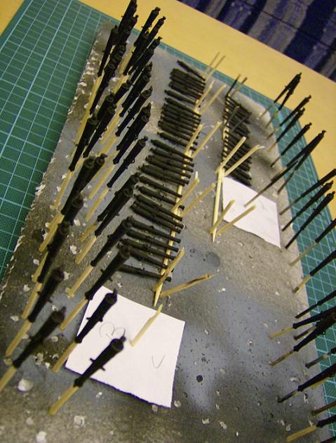

Hallo zusammen.
Viel neues gibt es heute noch nicht zu berichten.

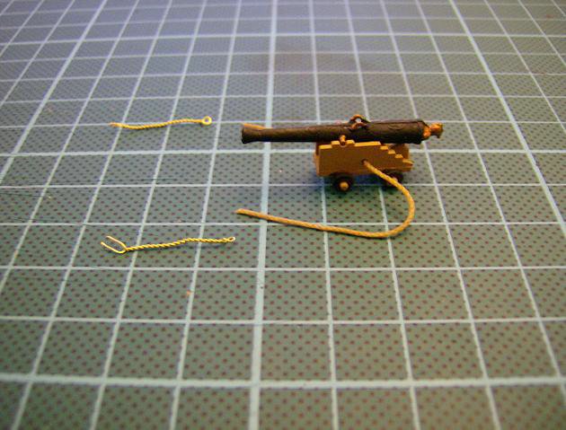

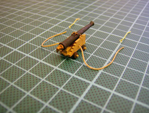

Ich habe bisher nur "so nebenbei" abends vor der Glotze alle Geschütze zusammengeklebt - mehr aber auch noch nicht.
Da in diversen Bauberichten mehr als genug Bilder der roten, unfertigen Geschütze zu finden sind, erspar ich mir solche an dieser Stelle.
Die Rohre liegen noch neben dem Rest - lackiert ist bisher noch gar nichts.
(was damit zusammenhängt, dass mein Airbrushset noch an einen Arbeitskollegen verliehen ist, der einen Eurofighter zum Leben erwecken will).
Für's erste muss die Arbeit jetzt aber auch erstmal so lange liegen bleiben,
bis ich a) mein Airbrushgeschütz zurück hab und b) der weiter oben angesprochene Modellbau im Maßstab 1:1 abgeschlossen ist.

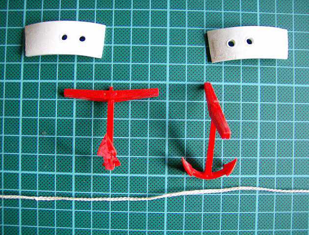

Und da wäre(n) sie auch schon - meine erste(n) Frage :)
Ich hab mich gestern Abend mal drangesetzt das Ankertau gemäß Bauplan zu "knüpfen".
Das Ergebnis hat mich nicht so wirklich überzeugt...
Auf dem Bild seht ihr zum einen das Seilchen so wie's der Bauplan vorsieht und zum anderen sowohl den Anker,
den der Strick mal halten soll, aus 2 Perspektiven sowie die Ankerklüsen.
Jetzt frag ich mich: Ankertau? Das wird doch eigentlich gedreht, nicht geflochten, oder?
Egal ob gedreht oder geflochten - dieser Bindfaden ist doch nicht in der Lage diesen Anker zu halten, oder?
Also muss da ein anderes Tau hin - anders hergestellt und vor allem dicker, oder?
Darüber hinaus hab ich auch nicht verstanden, warum je 4 Ankerklüsen, Anker und Gangspills nötig sind,
wenn nur 2 der Anker wirklich an die Leine kommen, der Rest aber so an Deck mitgeführt wird?
Ok, ok - sind 2 Reserveanker. Das erklärt dann aber immer noch nicht das 2te Paar Klüsen und Spills....
Klärt mich auf !

Hallo Jens,
erstmal zu dem Ankertauen: Du hast völlig recht, auch diese Taue waren geschlagen und nicht geflochten. Ich würde die geflochtenen Taue gegen „richtige“ Taue austauschen.;)
Jetzt zu den zwei Ankerklüsen: Laut Mondfeld waren jeweils zwei Anker auf der Fockrüste gestaut. Der zweite, hintere Anker war einer der Reserveanker, und dementsprechend auch mit dem dicken Ankertau ausgerüstet. Macht ja auch Sinn, sollte der Hauptanker einmal verlorengehen.
Übrigens: Ein Schiff von der Größe der Soleil führte wesentlich mehr als zwei Reserveanker mit.;)

Danke Frank.
Das da (mindestens) die Nr. 3 und 4 als Reserve mitgeführt wurden, is klar.
Was ich allerdings nicht verstehe ist, warum laut Bauplan nur 2 Ankertaue durch 2 der 4 Klüsen geführt werden.
Sollte man einen "verlieren", und ein Tau für die Reserve nicht von Anfang an durch eine eigene Klüse geführt sein,
dann kann ich doch auch den neuen Anker entweder am alten Tau festmachen oder das neue gleich durch die Klüse des alten (evtl unbrauchbaren) Taus führen...
Wie man's auch dreht - 2 Klüsen würden reichen...
Oder waren am Ende alle 4 jeweils mit Tau belegt und der Bauplan ist hier einfach nur fehlerhaft?
Ich persönlich fänd's optisch ansprechender, wenn aus allen 4 jerweils ein Tau zum entsprechenden Anker verläuft...

Hi Jens,
ich habe leider keinen Scanner, sonst könnte ich Dir direkt zeigen, wie das mit den Tauen und den Klüsen aussieht. Aaalso: Durch alle vier Ankerklüsen wurde im Original je ein Tau geführt, denn sonst hätte die Mannschaft im Ernstfall, beim Verlust eines Hauptankers, ein kleines Problem gehabt. Somit waren die zwei Hauptanker und zwei der Reserveanker (die, die auf der Fockrüste gestaut wurden) je an einem Tau befestigt.
Ich denke ganz einfach, der Heller-Plan ist da etwas ungenau... ;)

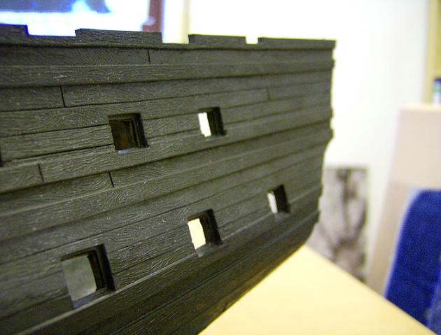

Hallo und frohes Neues zusammen!
An dieser Stelle gibt's (endlich) mal neue Bilder von mir!
Die beiden folgenden Bilder zeigen das Ergebnis meiner Bemühungen in Sachen Bordwandverstärkung:
Zu sehen sind im ersten Bild die Innenseite der Steuerbordwand und im zweiten die Heckpartie der Backbordwand,
an der man -denk ich- erkennen kann, dass die Wände mittlerweile eine recht realistische Dicke angenommen haben.
Wie bereits geschilder hat's ein wenig gedauert, bis ich das (für mich) geeignete Material gefunden habe - die hier gezeigte Lösung besteht aus Moosgummi.
Ich dachte eigentlich, dass ich (nach Krankenhaus und Weihnachts-Rummel) direkt ganztägig an der Soleil arbeiten kann,
aber der liebe Onkel Doktor hat mir da einen Strich durch die Rechnung gemacht. :baeh:
Statt 2 - 3 Mal die Woche ne halbe Stunde zur Krankengymnastik zu humpeln darf ich jetzt
TÄGLICH knapp 4 (!) Stunden mit den Physiotherapeuten verbringen.
Das wirft die gesetzten Ziele in Sachen Soleil natürlich über den Haufen, aber mein Huf geht halt doch vor....
Egal. Nachdem ich jetzt aber gestern und heute ganztägig meine Ruhe vor den Physiotherapeuten habe,
ging's dann doch endlich mal in der heimischen Werft voran.
Gestern hab ich mich hingesetzt und mir aus besagtem Moosgummi Streifen von 2 x 15 cm geschnitten und diese auf die Bordwandinnenseiten geklebt.
Damit der Kleber Zeit zum trocknen hat, habe ich dann den Rest des Tages damit verbracht die ersten Geschützrohre zu schwärzen.
Heute Morgen hab ich dann wieder mit den Bordwänden weitergemacht - sprich die Löcher für die Geschützpforten geschnitten.
OK, ok - es hätte besser sein können. Aber da das alles Neuland ist, bin ich mir dem Ergebnis zufrieden.
Bei den unteren beiden Decks ist es ja auch noch relativ egal - wirklich wichtig wird's ja erst bei der obersten Battrie.
Aber beim Schnitzen ist mir heute Morgen doch noch eine Frage durch den Kopf gegangen:
Bordwand verstärken = logisch. Aber wie sieht das mit den Wänden um die Rückzugs- bzw. Jagdpforten aus?
Sind die im Bausatz realistisch dargestellt oder müssen die auch noch ausgebaut werden?
Nachdem das jetzt erstmal soweit erledigt ist, werde ich mich den restlichen Geschützen widmen bzw. die gestern geschwärzten weiter bearbeiten.
Sollte dann noch was vom Tag übrig sein und ich noch Lust zum weiterarbeiten haben, dann sind heute auch noch die ersten Lafetten dran...
So. Und jetzt her mit Eurer Meinung, Kritik, Lob, Verbesserungsvorschlägen usw...

Samstag, 2. Januar 2010, 17:25
:ahoi: Ahoi :ahoi:
Die Geschütze sind allesamt grundiert:
Weiter verfeinert werden die dann im nächsten Schritt.

HALLO JENS :wink: :wink: :wink:
Wie ich sehe geht es bei dir so langsam vorwärts. Mit dem Moosgummi scheint es ja recht gut zu funktionieren, wie ich sehe. Meiner Meinung nach solltest du die Verstärkungen in dem Bereich überall gleichmäßig anbringen. Also auch an deinen fraglichen Objekten.
Was das saubere ausschneiden der Luken betrifft... mach dir doch ein Stück Rasierklinge so klein, das du den Gummi sauber schneiden kannst, wenn du kein Skalpell, oder ähnliches Modellbauerwerkzeug hast. Also, bis jetzt passt das, da bleib ich klar dran.

hallo jens, die moosgummi-variante habe ich auch einmal probiert, allerdings kann ich dir nur davon abraten. erstens verzieht sich das ganz leicht beim einbauen der decks etc und VIEL wichtiger, du kannst da praktisch nichts anbringen (ösen, haken usw), falls du die kanonen takeln möchtest. verstärkung mit polystyrolstreifen macht zwar mehr arbeit, sieht aber auch um einiges besser aus. bei mossgummei kriegt man NIE eine saubere kante hin, das sieht immer fusselig aus.
bin gespannt, wie du dich entscheidest, viele grüsse, der roland

Ahoi zusammen :ahoi:
Es hat sich zwar nicht viel getan, aber doch etwas sehenswertes:
Die Geschütze sind fertig:
Laut Bauplan hätten sie komplett bronze lackiert werden sollen... Das hat mir aber absolut nicht gefallen.
Denn in jedem anständigen Piraten- oder Burgenfilm in dem Kanonen zu sehen sind, sind die Dinger immer rabenschwarz...
Sicherlich sind sie u.a. aus Bronze gegossen worden, aber dann anschließend noch schwarz gestrichen - oder besser gesagt brüniert worden.
Also gabt's an dieser Stelle keine Frage - schwarz war die richtige Farbe!
Die kleinen Applikationen, die ich jetzt mit Bronze angedeutet habe, sind einfach die Stellen,
an denen sich die schwarze Farbe mit der Zeitauf Grund der Bewegung abgescheuert hat (z.B. an den Schildzapfen), oder hervorstehende Teile,
die die jeweilige Mannschaft einfach beim klar Schiff machen so ordentlich poliert hat, dass die Farbe mittlerweile ab is (z.B. die Delphine).

Im unteren, weißen Teil habe ich versucht die Fugen zwischen den Planken ein wenig zu betonen.
Dazu habe ich den Teil zunächst weiß gesprüht und nach dem Trocknen die Fugen mit Tusche nachgezogen und dann alles nochmal weiß gesprüht.
Das hat - wie man eindrucksvoll sieht - nix gebracht :heul:.
Das Ergebnis sieht aber aus etwas Entfernung gar nicht so schlecht aus:
Aber aus der Nähe betrachtet fällt dann wohl leider doch auf, dass ich rund um die Barkhölzer nicht überall so abgeklebt habe, wie's nötig gewesen wäre.
Deshalb werde ich wohl oder übel einen Großteil des heutigen Tages damit verbringen dürfen diese kleinen Fehler mit dem Pinsel auszugleichen.
Das war zwar nicht erwünscht, aber leider zu erwarten, da sich die Barkhölzer über die ganze Länge leider nicht in einheitlicher Dicke erstrecken,
sondern stellenweise nur minimal dicker als die Planken sind... und da war dann selbst Tesa Precision zu dick...
Aber egal - is ja nix was nicht zu beheben wäre...

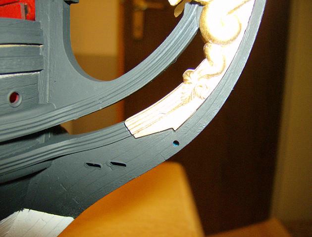

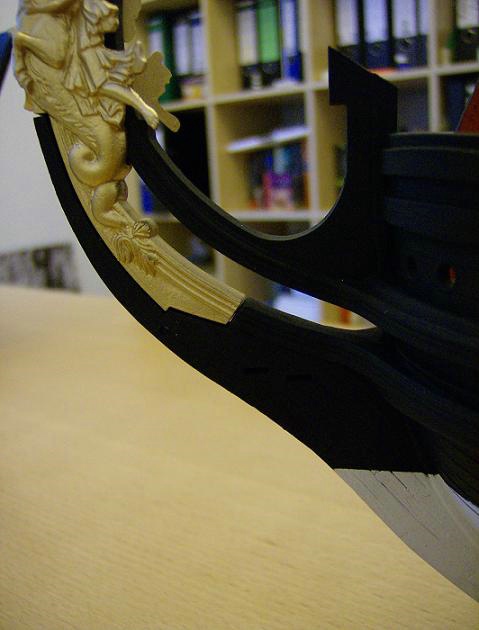

Was mir aber schwerer im Magen liegt ist die Tatsache dass die einzige Frau an Bord nicht so richtig an ihren Ehrenplatz passen will...
Auf den folgenden Bildern ist sie zwar noch nicht festgeklebt, aber man erkennt schon, dass hier doch noch einiges an Spachtelarbeit zu erledigen ist...
Einmal von backbord aus:
(hier sieht man's leider nicht ganz so deutlich)

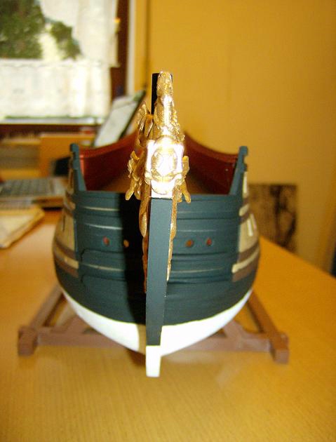

Dann einmal frontal:
(im Übergang von Gold zu Schwarz is ordentlich viel Platz)
Und einmal die Steuerbordseite:
Da passt derzeit noch fast ne Zeitung dazwischen

Wie versprochen gibt's hier (endlich) ein paar Bilder der Geschütze.
Laut Heller-Plan sollten die Geschütze vollständig bronzefarben und die Lafetten tutto completto rot gestrichen werden...
Zu den Geschützen hab ich weiter oben schon was geschrieben.
Die Lafetten einfach nur rot zu färben war mir dann auch zu langweilig.
Stattdessen hab ich die Wände und Böden in einem hellen, die Achsen in einem dunkleren Braun (Tamia XF-59 und XF 10) gehalten.
Die Radzapfen dann als kleines Highlight nochmal mit einem Tupfer des hellen Brauns versehen und die Laufflächen der Räder
dann zu guter Letzt mit einem matten Schwarz (Revell 8) überpinselt.
Aus dem gleichen Schwarz sind die Rohre der Geschütze entstanden, die bronzefarbenen Highlights mit Revell 95 nachgezogen.
Das ganze sieht dann von oben so aus:
Auf diesem Bild ist zum einen der Gußgrat über die komplette Länge des Rohrs zu erkennen.
Man könnte jetzt fragen, warum ich den nicht abgeschliffen habe.
Ganz einfach: Hätte ich das gemacht, wäre auch die Gravur weg gewesen, die auf der Oberfläche drauf ist.
Eigentlich hatte ich vor, diese mit Bronze hervorzuheben, aber das war (leider) unmöglich.
Zum anderen sieht man, dass das Geschütz bereits ein Brooktau hat.
Die beiden Drahtgebilde vor dem Geschütz sind Ösen, die ich aus 0,3 mm Messingdraht gedreht habe.
Natürlich werden die verdrillten Enden noch gekürzt, so dass die Ösen dann von innen an die Bordwand angeklebt werden können.
Dann kommt das Brooktau rein und das soll's dann in den unteren Decks gewesen sein.
Da man diese Geschütze später nur noch durch die Luken sehen kann, lohnt sich meines Erachtens nach der Aufwand nicht hier eine vollständige Takelung zu zeigen...
Das Brooktau ist hier auch noch nur durch die Lafette gefädelt und noch weder fixiert noch mit Holzleim versteift. Das wird alles unmittelbar vor dem Einbau passieren.
Auch das Rohr ist noch nicht an der Lafette angeklebt.
Dies wird als allerletzter Schritt erfolgen.
Hier noch 2 Bilder des Geschützes:
