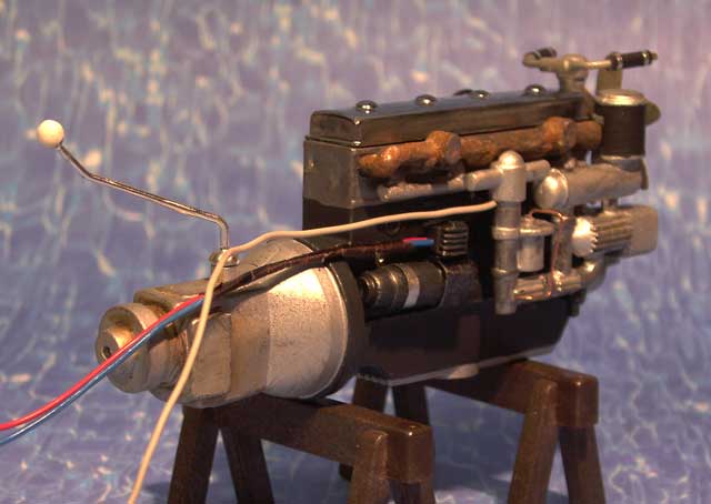

da ich nicht nach Wettringen konnte habe ich mich hingesetzt und ein neues Projekt begonnen.
Hier mal ein paar Eckdaten vom Wagen:
Diese heute sehr seltenen und exklusiven Fahrzeuge sind mit 5.4 Liter Reihenachtzylinder-Motoren ausgeliefert worden.
Der 540K wurde in den Jahren von 1936 bis 1939 in einer Stückzahl von nur 419 Exemplaren gebaut. Das Leergewicht des Roadsters liegt bei ca. 2400 kg. Die Erweiterung des Hubraumes steigerte die Leistung gegenüber dem 500er auf 115 PS,
im Kompressorbetrieb sogar bis auf 180 PS, was für eine Höchstgeschwindigkeit von 170 km/h reichte. Der Kompressor konnte auf Wunsch zugeschaltet werden, der Lader produzierte einen Überdruck von 0,3 Bar und lief mit 13500 U/min. Um Schäden am Triebwerk zu vermeiden durften die Fahrzeuge maximal eine Minute im Kompressorbetrieb bewegt werden. Insgesamt 12 verschiedene Karosserievarianten waren lieferbar. Limosine, Cabrio, Coupe und Roadster waren in verschiedenen Längen lieferbar und wurden nach Wunsch gefertigt.

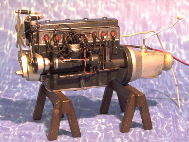

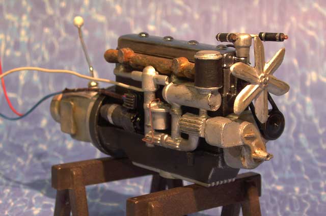

und hier erste Bilder vom Motor
Diverse Leitungen und Züge werden noch nach Einbau in den Rahmen vervollständigt.

sieht klasse aus der Motor. Aber der Hintergrund sieht für meinen geschmack immer aus als würdest Du Deine Modelle unter Wasser Fotografieren ;) :ok: :lol: :lol: :lol:
Grüße :wink:

Der Motor für sich ist ja schon eine Schau. :ok: :ok: :ok:
Fast zu schade um ihn in ein Modell ein zubauen finde ich.

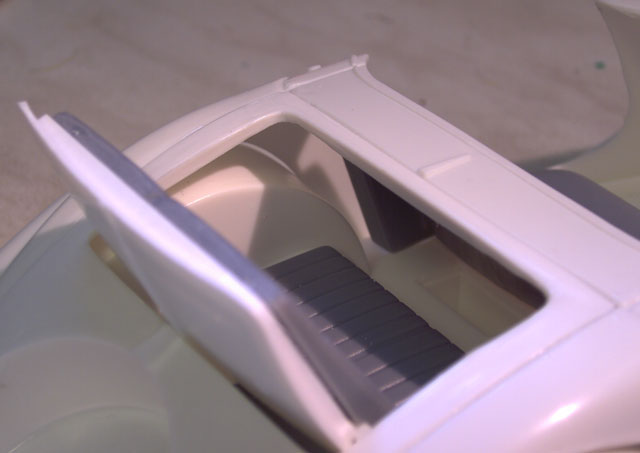

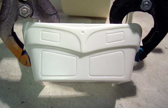

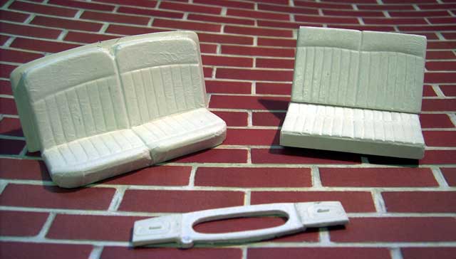

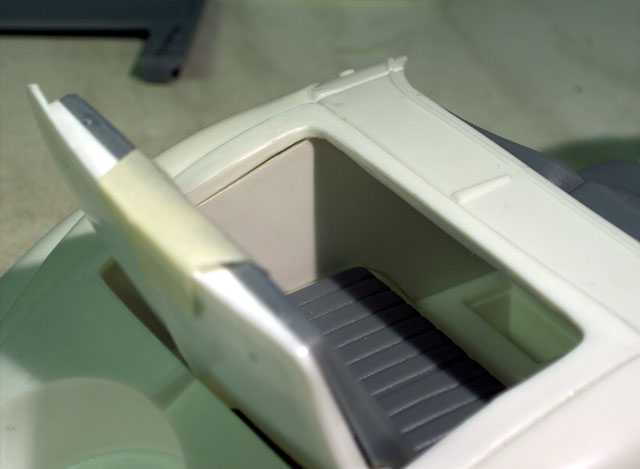

nun gehts auch schon weiter, erste Paßproben waren allerdings nicht sehr berauschend :( :motz:
Auch habe ich festgestellt das die Karrosse keine Innenverkleidung hat, was wirklich nicht gut aussieht.
Auch am "Schwiegermutter-Sitz ist keine Innenverkleidung vorhanden.
Diese läßt sich aber ohne Probleme aus einem Stück Evergreen ausschneiden.
Ich finde das sieht mit Verkleidung schon wesentlich besser aus.

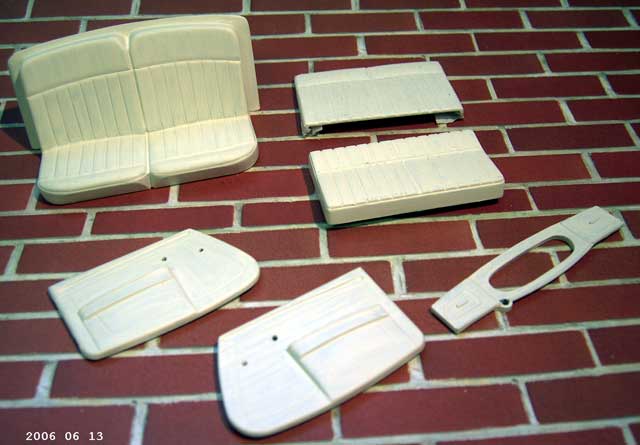

Beiträge: 12 592
Mittwoch, 31. Mai 2006, 16:54

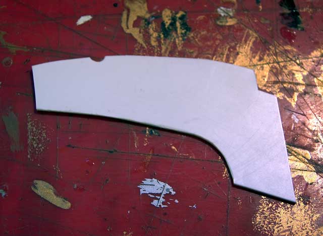

heut war ein schaffensreicher Tag :tanz: hier sind mal alle neuen Innenverkleidungsteile auf einen Blick
weiter habe ich mich der Korrosse gewidmet, leider hatte ich kein Vorbildmaterial
sodas ich mir für diese komischen "Rahmen was einfallen lassen habe.

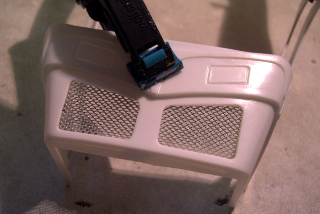

Ich habe die Flächen ausgetrennt
und nach dem Lackieren werde ich Gitter einsetzen.

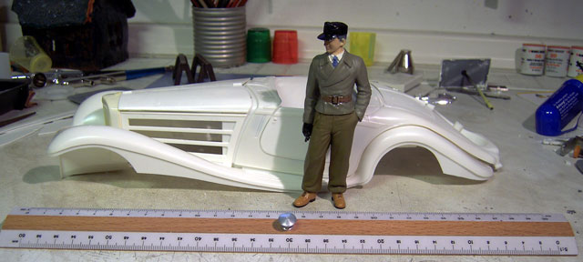

Eine erste Stellprobe läßt gut erahnen wie groß dieses Fahrzeug im Original ist.

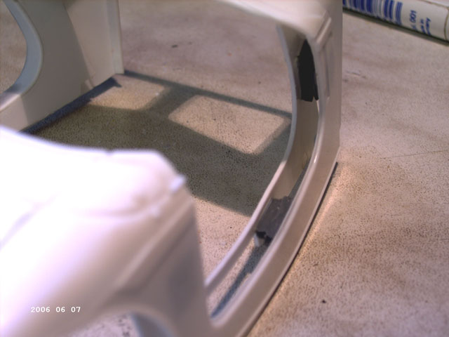

hier soll es auch schon weiter gehen.
Ich habe die selbstgebauten Innenverkleidungen mittels kleiner Klötzchen auf Abstand gebracht.
Nach dem Aufkleben eines Streifens sieht der neue Einstiegsbereich nun so aus.

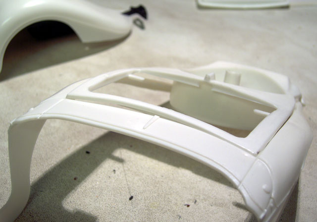

Weiter gehts mit der Haube, speziell den Seitenteilen.
Dem Bausatz liegen geschlossene Teile bei die ein Gitter darstellen sollen.
Dies kann man einfach weglassen und ein entsprechendes Stück Pfannenspritzschutz dahinter legen.

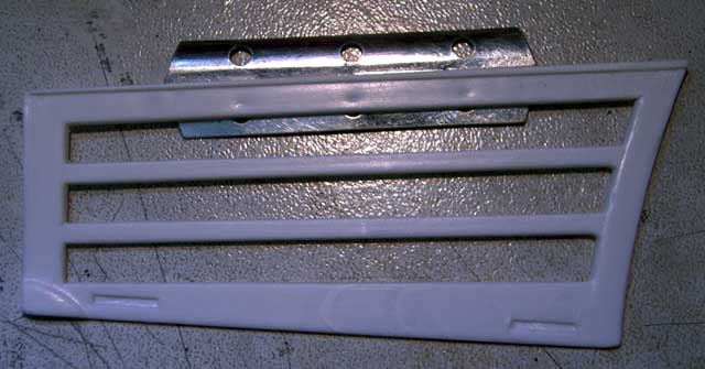

Ein Problem sind nun die Scharniere, welche in hervoragender Qualität dem Bausatz beiliegen.
Diese sind nun zu breit und man kann sie von außen sehen.
Also muß das untere Teil des Scharnieres gekürzt werden.

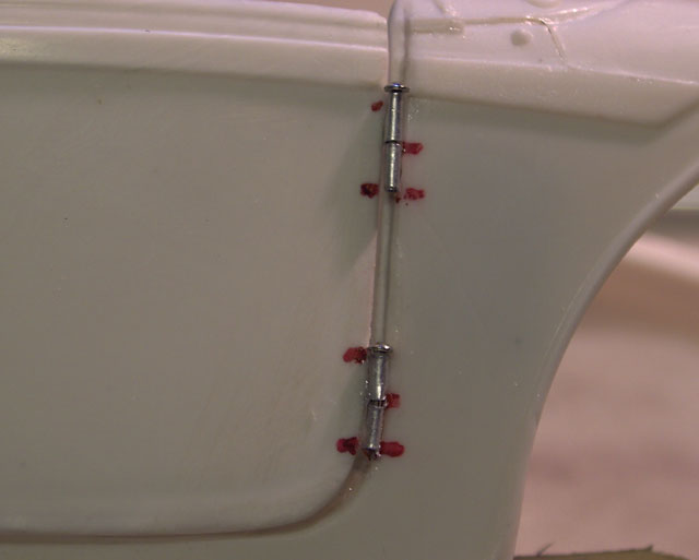

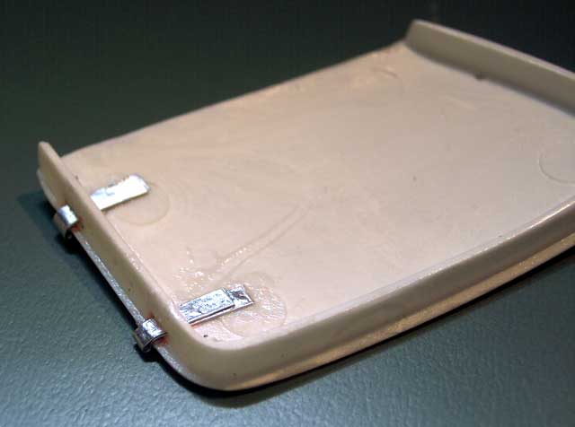

nachdem nun die Innenverkleidungen soweit fertig sind, habe ich mich heute den Türen zugewandt.
Wie oft schneiden wir Türen aus Karossen aus um diese zu öffnen?
Bei diesem Bausatz liegen sie als Einzelteil bei und sollen in die Karosse eingeklebt werden :verrückt: :bang:
Hier ein Bild, rechts die vom Bausatz her angedeuteten Scharniere, links bereits verschliffen.

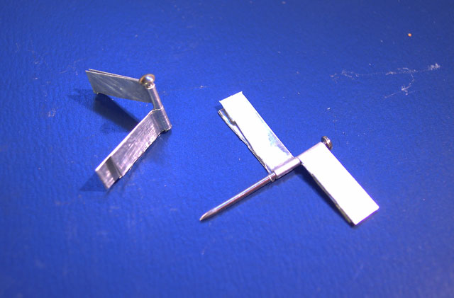

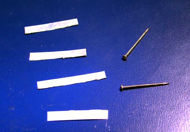

Nun die Materialien, Alu einer Fertiggerichtverpackung und Stecknadeln
Hier die fertigen Scharniere

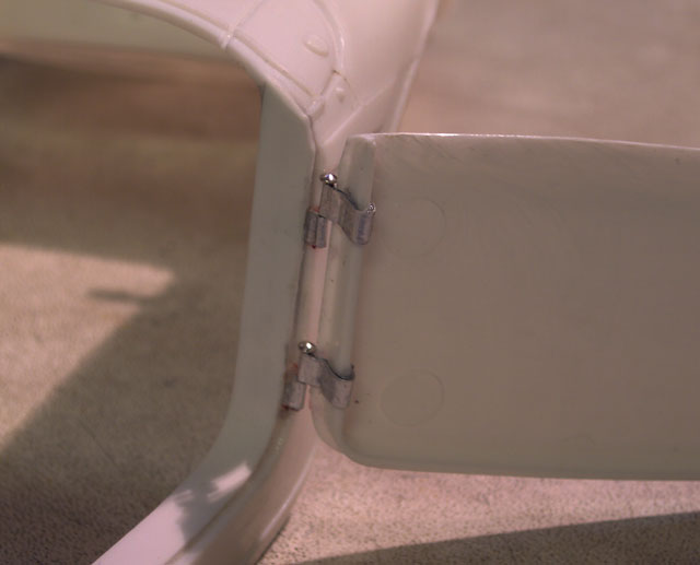

Nachdem ich mir die Position angezeichnet hatte habe ich für die Aufnahme der Scharniere
kleine Schlitze in den Holm gefräst. (0,4 x 3,0 mm) :bang:
Erste Paßprobe des oberen Scharnieres
Die fertig eingebauten Scharniere
Und von Innen

da mir die Scharniere an den Türen nicht richtig gefallen haben habe ich diese nochmals umgeändert.
Hierzu habe ich ebenfalls kleine Schlitze (0,3x4 mm) gefräst und die Bänder gerade eingeklebt.

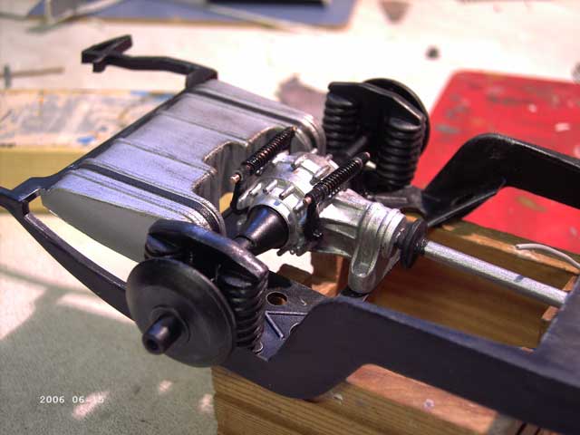

weiterhin habe ich mich heute dem Rahmen hingewendet und diesen fast fertig gestalltet.
lackiert wurde er mit Schwaz seidenmatt von Revell und anschließend in Trockenmaltechnik
mit Aluminium einzelne Glanzlichter aufgetragen um einen metallischen Effekt zu erzielen.
Hier der vordere Teil mit Lenkung
Und der hintere Teil mit Tank

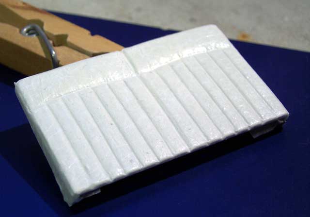

dann ging es weiter mit der Inneneinrichtung, diesmal wollte ich weißes Leder darstellen,
sehrt selbst wie es wirkt. Als material habe ich diesmal das Papier von Werters echten genommen
Hier die zuvor weiß grundierten Teile
die bezogenen Sitze

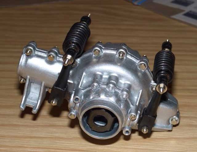

nun habe ich mir diese kleinen Federn am Differenzial vorgenommen.
Der Grad den ihr da seht ist keiner, es handelt sich um Formenversatz :motz:
was ein Abschleifen unmöglich macht da dabei sämtliche Konturen der Feder verloren gehen würden.
Als Vorlage wie dieses Bauteil aussieht habe ich ein Pocher 1:8er Modell gefunden.
und diese Federn nachgebaut
An meinem Differenzial sieht das Ganze nun so aus.
Und eingebaut am Rahmen dann so.

der Motor ist ja sehr schön geworden, aber warum hast Du den Krümmer gealtert ? In so einer Preisklasse gibt es doch keinen Rost am Krümmer, (denk ich) :smilie:

Die selbstgebauten Federn am Diff sind Spitze :ok: Weißt du zufällig welche Funktion die haben ?
Ich bin mal wieder Neugierig, so eine Konstruktion habe ich noch nicht gesehen.
Mike

Freitag, 16. Juni 2006, 22:21
@Mike,ich denke mal gerade bie Oldies wäre ein krümmer ohne rost unrealistisch,die sind alle aus Gusseisen und nicht Lackiert der Lack würde auch nach ein paar Kilometern Fahrt eh verbrannt sein und dann kommt garantier der Rost.
Gruss,Rudi
Freitag, 16. Juni 2006, 23:35
Hallo Rudi, :wink:
bei teuren Modellen hatte man die Gußkrümmer anders behandelt. Bei Jaguar z.B. hatte man die Krümmer emaliert. Und heute schützt man die Krümmer durch Flammspritzverfahren dauerhaft vor Rost, da wird mit Druck flüssiges Aluminium aufgesprizt.
Ich könnte mir vorstellen das Mercedes seine Krümmer auch gegen Korrosion geschützt hat, bin mir aber nicht sicher...

Da sind einige Fahrzeuge aus den 30er Jahren. Seht euch mal deren Motoren an.

Freitag, 16. Juni 2006, 23:45
Hallo Mike,danke für die Info ich denke da hab ich wieder was dazu gelernt.Man sollte halt nur klugscheissern wenn man sich mit der Materie auskennt,so wie du.Ich geh jetzt in die Ecke mich schämen :smilie: ;)
Gruss,Rudi
