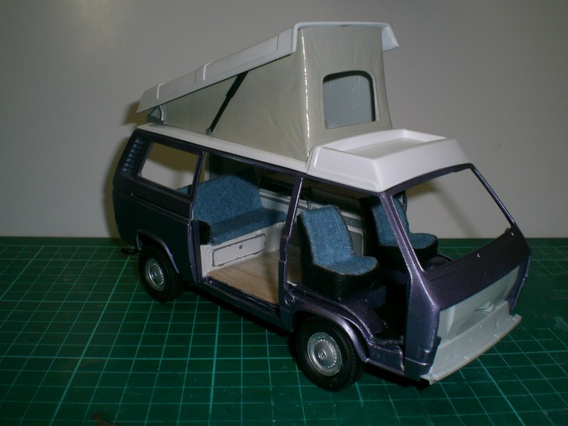

Hallo Bastelgemeinde.
Da ich vor kurzem mit de Bau des VW - T3 Camper von Revell begonnen habe, möchte ich Euch davon ein paar Bilder zeigen.
Anfangen möchte ich mit ein paar Originalbildern, die Euch vielleicht beim Bau eures Modells behilflich sind.
Beachtet den drehbaren Vordersitz.

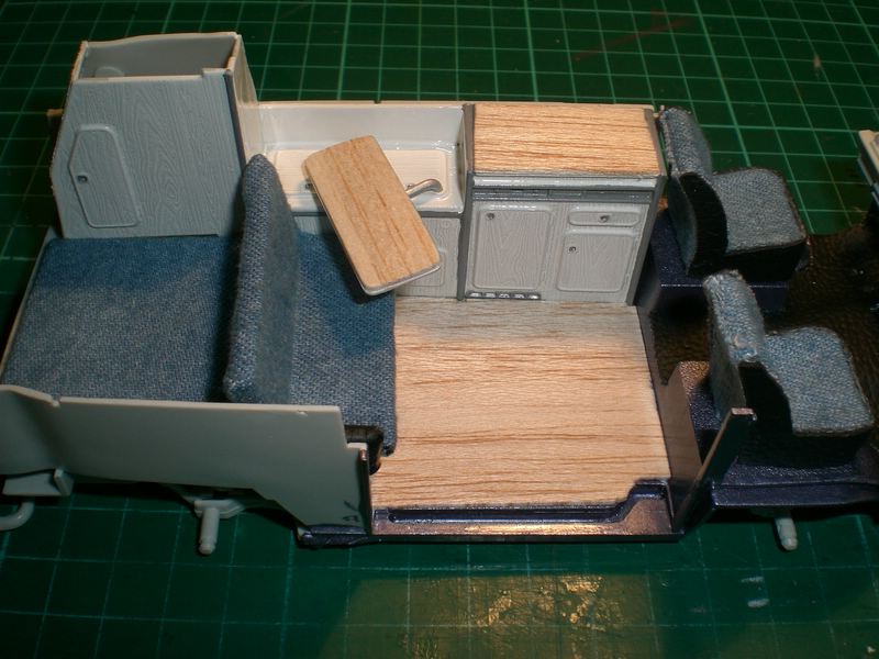

Denny, so sehen die Matratzen umgeklappt aus.

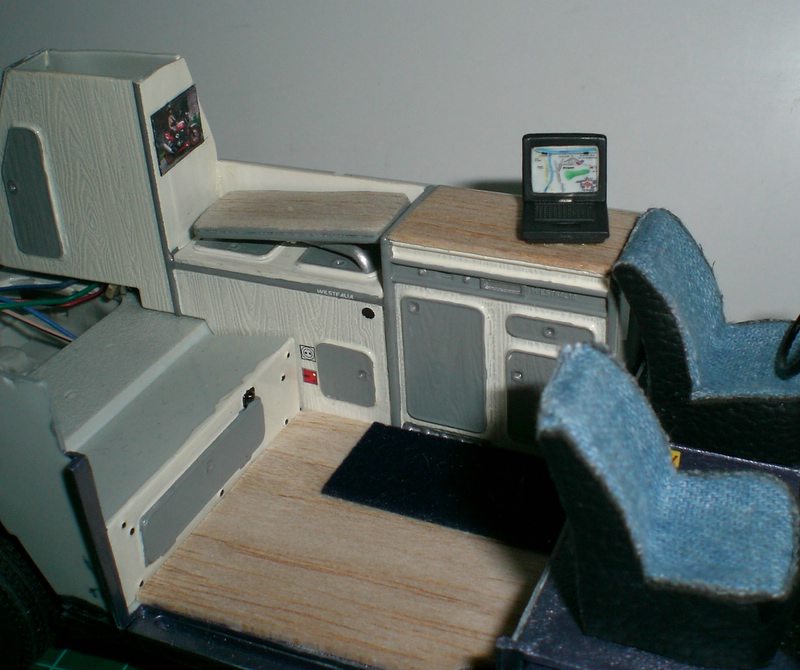

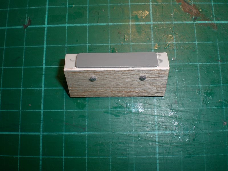

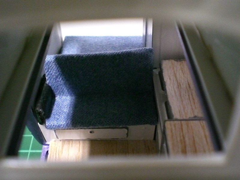

Hier kommen dann mal ein paar Bilder von meinem Modell.
Der Sitz besteht aus Stoff und Leder.
Die Tischplatte und der Boden bestehen aus echtem Holz.
Wir ihr sehen könnt habe ich den Tisch voll Beweglich gebaut, wie im Original. :)

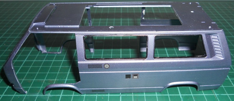

Wie ihr sehen könnt habe ich die Türen ausgeschnitten, die erhalten auch die Kurbel und die Griffe. :lol:

Viel mehr möchte ich dem ein oder anderen damit ein paar Anregungen für den eigenen Umbau geben.
Ich hoffe ich konnte Euch damit ein wenig helfen. :nixweis:

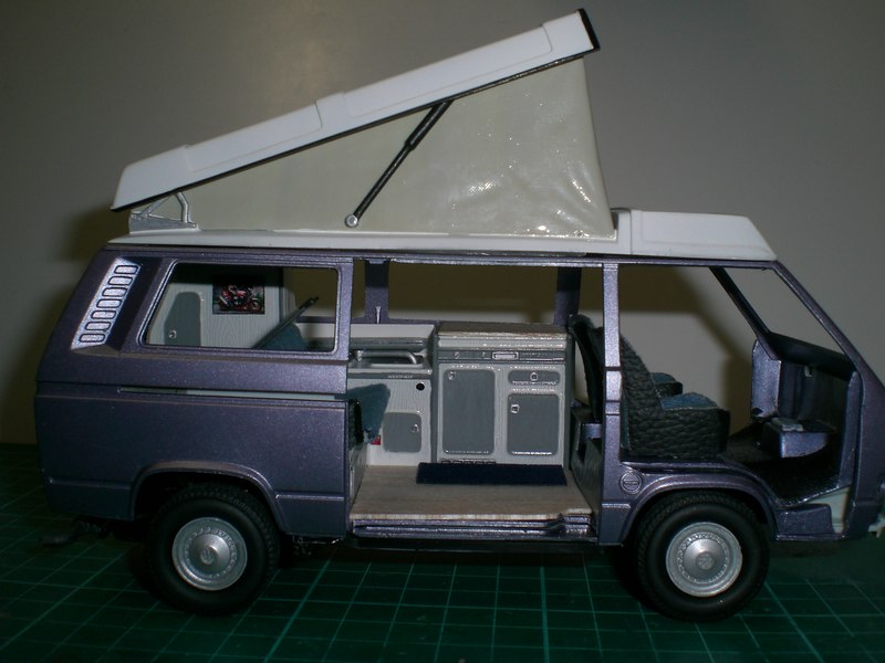

Dann möchte ich Euch noch ein paar weitere Bilder von meinem Modell zeigen.
Den hinteren Schrank habe ich verspachtelt.
Ein Blick durch das Dachfenster. :)

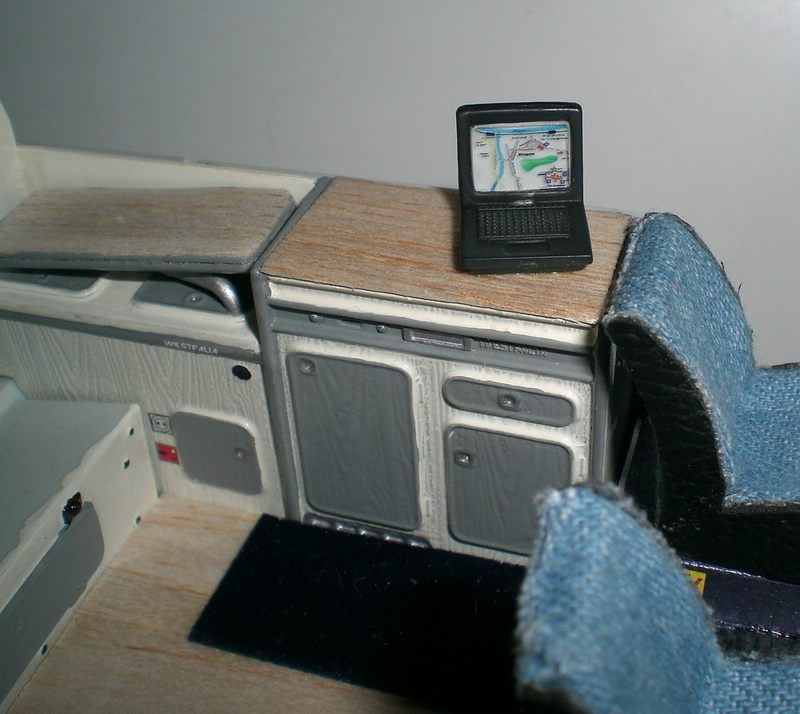

Da mein Modell wie immer beleuchtet wird, habe ich hier mal zwei Halogenstrahler gebastelt.
Diese habe ich dann in den Hängeschrank gebaut.
Dann gibt es noch mal ein paar verschiedene Bilder von dem Modell zu sehen, da es ja seit ein paar Jahren ruht.
Die vorderen Sitzen sind natürlich auch drehbar.
Hier ein Blick auf die Scharniere.
Der Grund für meinen Bauabbruch ist hier zu sehen.
Bedingt durch die Scharniere und dem Einbau der Beleuchtung, war das Material zu schwach und ist gebrochen.

So, heute abend wieder eine kleine Umbaumaßnahme im Innenraum!
Der Boden ist Lamitat für Puppenstuben, der Stoff auf der Rückbank ist Hosenflickstoff, das Leder, ja nunja, Leder halt! :cracy:
Ich wollte mich einfah nicht entscheiden, wie die Rücksitzbank sein soll, rücksitzbankig oder bettig, also hab ich beides gebaut! Wie schonmal angekündigt keine Feinmechanik, aber es funktioniert. Hier mal als normale Sitzbank:
Der vordere Teppich ist nur probeweise eingelegt, und natürlich wird die Schrankpartie noch komplett bemalt und detailliert!
Die Rückseite der Lehne mit Leder verkleidet, sah einfach besser so als einheitlich Stoff...
Der Motor, noch ohne Kabelgedöns...
Und nun das Ganze als Bett:
Wie man sieht hab ich die Nadel geschwungen und ne Decke genäht, Kissen sind noch in Arbeit... Beachtet diesen kecken Aufschwungknick, dynamisch was?

Na Prima, dann werd ich mal ein bissel was zeigen.
Lackiert mit Tamiya Rot, sieht hier aus wie Orange
Klein wenig mit Scheibengummi
Neuer Auspuff
Felgenlöcher sind gebohrt
Mit dem Sitz bin ich noch nicht so recht zufrieden
Mal so:
Oder so:
