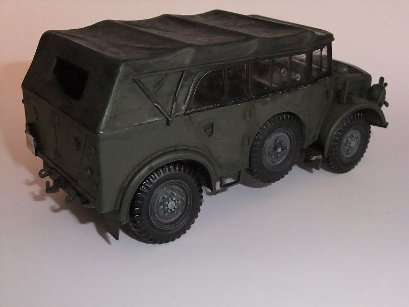

Sodele da ich ja nun registriert bin kann ich euch auch mit meinen übel gebauten modellen schocken. :)
Bitte nicht wegen der Farben wundern ich habe ihn als erstes Modell seit 2002 Fertiggebaut. Und die Bemalung war eher frei Schnauze als Historisch genau. Man sieht ihm die Spuren meiner ersten Washing und Aging versuche an. Und er wird weiter leiden hehe.

Naja, mach dich mal nicht so schlecht.
Bezüglich des Baus kann ich rein gar nix sagen. Aber bei der Farbe kannst du
auch noch was rausholen.
Die Karosse ist verschmutzt und die Räder total sauber, kannst du, wenn du möchtest
ja noch korregieren.
Ähm, das Seil vorne ist auch wie frisch aus der Packung, würde ich auch noch verschmutzen.
Sei nich böse, das ist mir auf den ersten Blick aufgefallen.
Bis denne Heike

Waren meine ersten versuche mit nem verdünnten schwarz zu "washen". Auf den rädern ist avon nicht viel geblieben. dagegen auf dem dach sah es toll aus. die seite ist arg dunkel. da hatte ich ein wenig schwarze farbe im pinsel üüber und habs einfach mal getestet :) bei dem Seil vorn auch nur ein wenig mit dem verdünnten schwarz drüberdonnern?

Wie schon gesagt die Reifen und das Seil, und auf den Klarsichtteilen die Kleberrückstände.

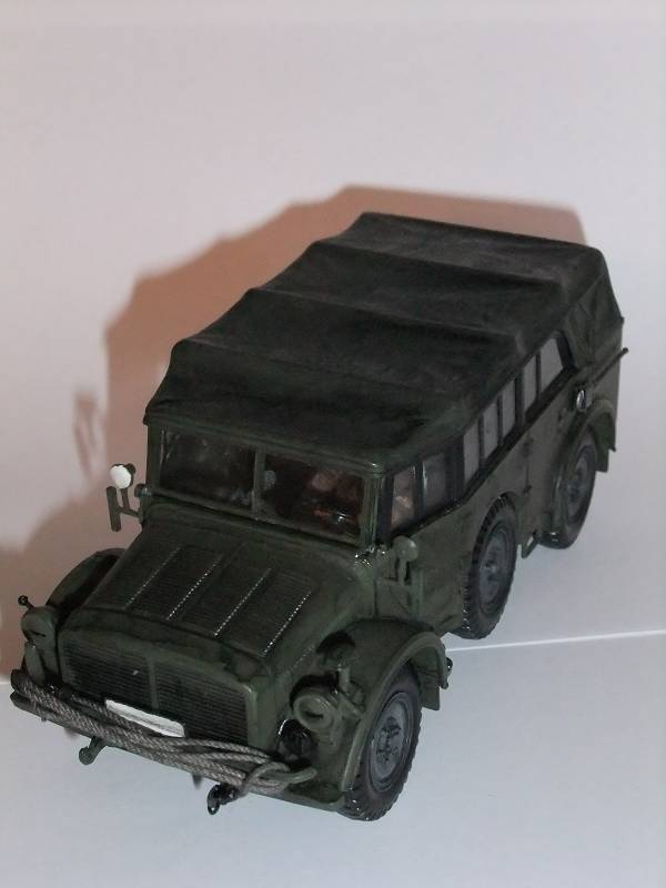

An den Seiten kannst du mit dem Washing nicht mehr viel ändern. Aber das
finde ich gar nicht so schlimm.
Jetzt zu den Rädern. Nehme Ölfarbe und verdünne sie mit Terpentinersatz (so
mache ich es). Passe auf, dass es nicht zu arg wird. Lege das Modell vorsichtig
auf die Seite, dann gebe das Washing auf. Wenn es zuviel ist, dann kannst du
die Farbe noch etwas "wegnehmen". Streiche den Pinsel gut ab und tupfe vorsichtig
in die überschüssige Farbe.
Lasse die Räder gut trocknen, dann nimmst du dir wieder Ölfarbe, jetzt ein helleres grau
als deine Räder, kann auch weiß sein. Du tupfst wieder den Pinsel in die Farbe und streichst
ihn so lange aus, bis du kaum noch Farbe auf dem Pinsel hast. Dann gehst du über die erhabenen
Stellen der Räder (z. B. Muttern). Du wirst sehen, dass gibt einen sehr guten Effekt.
Die Karosse kannst du, wenn du möchtest auch noch trockenmalen. Hierfür würde ich das
grün aufhellen.
Ist das Seil aus Kunststoff oder eine richtige Schnur.
Bis denne Heike

Bekomme ich die "Kleberreste" denn irgendwie weg? Hab mich schon arg drüber geärgert. Dusseliges Handzittern :(. Wenns da was gibt bitte sagen dann putz ich die Schick wieder weg :)
Das seil lag bei und ist ein Wollfaden oder so. Auf jedem fall kein Kunststoff. Der saugt sich sicher gut voll.

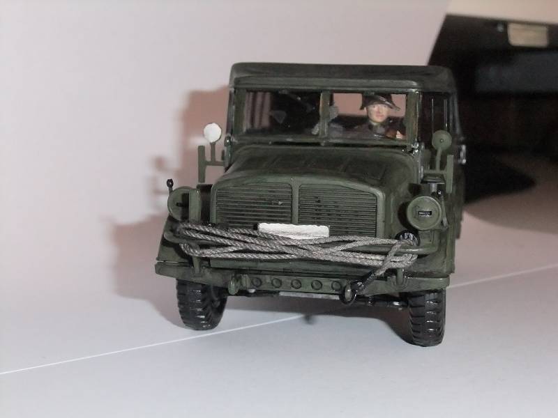

Das Seil vorn an der Stoßstange wurde 2 mal mit verdünnter schwarzer Aqua Color gewasht. Ölfarbe liegt bereit(Erstmal nur die Billige mal sehen ob ichmit dem ganzen klarkomme). Heut Mittag gehts los. $Denke heut Nachmittag werf ich mal ein paar bilder hoch wie es geworden ist.

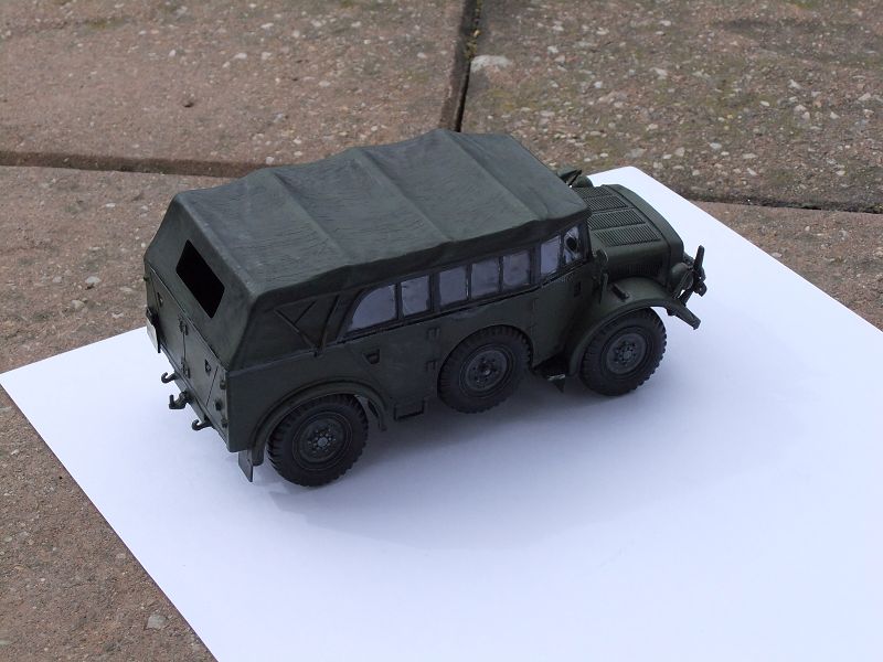

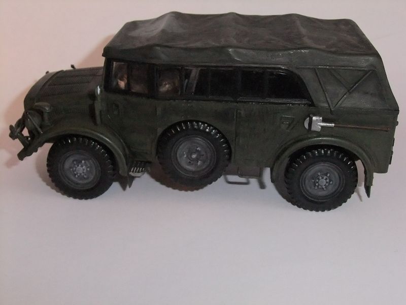

heut habe ich dann allen mit zusammengenommen und die ölfarben ausgepackt. Das ergebnis wird. aber da besteht noch viel übung. Aber sonst wärs langweilig. Die räder sind nun nachgewuselt. ;) viel spaß. Ahja auch das dach wo ich schonmal dran bin :)
Hier nicht wundern. Da sitzt ein riesenspalt. dadurch ein wenig kleberparty. Aber auf dem bild gehts auch eher um die räder.

Hallo Ronny,
ich halte mich mal mangels Erfahrung aus der ganzen washing-Geschichte raus, möchte
dich aber an dieser Stelle mal ausdrücklich loben: Das Gesicht des Fahrers hast du prima
hingekriegt, sieht absolut natürlich aus! :ok:

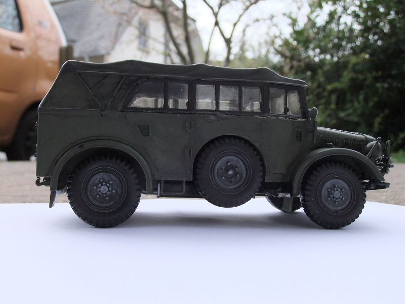

Jetzt dürfts was geworden sein. Junior ruft wieder nach Papa Herrlich. na dann fix die nachschubbilder. Die muttern sehen ja hammer aus mit dem Weiss drauf. Danach schick abpinseln und runterwuscheln. 8o
Und noch 2 bei dem eher trüben tageslicht ohne Blitz

@Speichenradfreak Danke für das Gesicht. Figuren waren vor 10 Jahren meine Leidenschaft und ich glaub an dem fahrer hab ich mit tarnbekleidung etc um die 6-8 stunden gesessen. Beim Gesicht habe ich mich ein wenig vom Herr Verlinden beraten lassen. Und habe zb für die Lippen den hautton mit ein wenig Rot gemischt und die Augen zb beschrieb er als Unnatürlich wenn sie Weiss sind also habe ich sie bei dieser Figur Aus weiss und Blau angemischt. Ich Stell die tage mal ein paar meiner Figuren(3 sind fertig und 2 in Arbeit rein) Da hatte ich eine Andere bemaltechnik versucht bin mit der aber nicht so zufrieden.
