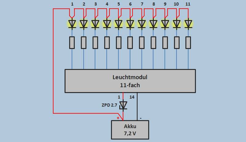

Kapitel 4: Varianten
Das Universelle Beleuchtungsmodul gibt es nach jetzigem Stand in zwei unterschiedlichen Ausfürungen, genannt MICRO und MINI.
Das Modell MICRO (im Bild links) bietet die Möglichkeit bis zu 5 Leuchtdioden (oder Leuchtdioden-Gruppen) anzusteuern. Dies reicht für den größten Teil aller Anwendungen vollkommen aus.
Das Modell MINI (im Bild rechts) bietet erweiternd Ausgänge zur Ansteuerung von bis zu 11 Leuchtdioden (oder Leuchtdioden-Gruppen). Es wird vorrangig im Bereich größerer Lauflichtanwendungen zum Einsatz kommen.
Im Bereich der Funktionalität und Bedienung folgen beide Modelle MICRO und MINI dem gleichen Konzept.
Die Modelle MICRO und MINI Ausführungen sind wiederum in jeweils zwei Gehäusen verfügbar.
Das größere DIL-Gehäuse, Dual inline (im Bild die beiden oberen), hat einen Abstand der einzelnen Anschlusspins von 2,54 mm und ist damit auch für den Anfänger gut lötbar.
Das deutlich kleineres SOIC-Genäuse (im Bild die beiden unteren) hat nur einen halb so großen Abstand der einzelnen Anschlusspins von 1,27 mm. Damit erfordert es einige Erfahrung im Löten. Ein SMD-Lötkolben ist unumgänglich.
Anfänger und Einsteiger in die Welt der Elektrik (und Elektronik) wird unbedingt zur Verwendung der großen Gehäuseversion geraten. Gleiches gilt für bekennende Grobmotoriker. Der Unterschied zwischen den Modellen MICRO und MINI betrifft bei der Installation im Modell lediglich den Arbeitsaufwand. Der Schwierigkeitsgrad bleibt vergleichbar.
Die kleinen Gehäusevarianten sind dort zu bervorzugen, wo der verfügbare Bauraum Grenzen aufzeigt (z. B. 1/87-Modelle) oder wenn der Wunsch nach einer vollkommen versteckten Installation gegeben ist.
Es ist gut vorstellbar auf Basis der vorhandenen Lösungen und der dafür entwickelten Programme zukünftig weitere Derivate mit weiter erhöhter Anzahl Steuerausgänge zu realisieren. Dies hängt im Grunde genommen einzig von Eurem Feedback und Bedarf ab.

Dienstag, 10. Mai 2011, 15:52
Genau was ich suche .(6.2) US-Lichtbalkensteuerung. :thumbup:
Da bin ich mal gespannt wann Ihr liefern könnt.
Wird es bei der 5V Eingangspannung bleiben? Dann muß ich mir noch was basteln um von 7,2 auf 5 zu kommen. Aber da wißt Ihr sicherlich auch Rat. :thumbsup:
Auf jeden fall eine Klasse Idee. :respekt: :respekt:

Hallo Thorsten.
Dafür gibt es passende Festspannungsregler, die kosten auch nur ein paar Cent. :)
Auf dieser Seite werden sie erklärt.
Ich hoffe das es dir weiter hilft.
Gruß Micha.

Dienstag, 10. Mai 2011, 16:33
Ein bisserl schon. :thumbsup:
Vielen Dank für die schnellen Infos. :respekt:

Betrieb des Universellen Beleuchtungsmoduls an 7,2 Volt (LiPo 2S Akku)
@ Thorsten (TF63)
Es gibt eine sehr einfache Möglicheit das Modul auch mit etwas höheren Versorgungsspannungen zu betreiben. Ein typischer Fall dürfte der Einsatz eines Lithium-Polymer-Akkus mit 2 Zellen, also 7,2 Volt Spannung sein.
Hierzu wird einfach in die Versorgungsspannungsleitung des Beleuchtungsmoduls eine sogenannte Zener-Diode geschaltet. In unserem Fall wählen wir eine mit 2,7 Volt Sperrspannung.
Damit gelangen 7,2 Volt - 2,7 Volt, also 4,5 Volt zum Chip. Auf die richtige Polarität der Zener-Diode ist zu achten!
Achtung: Das Ganze funktioniert nur, wenn die Leuchtdioden eine Vorwärtsspannung von zumindest eben diesen 2,7 Volt haben. Andernfalls glimmen sie stets leicht, auch wenn die Lichter gerade ausgeschaltet sind.
Aber auch dieses Problem ließe sich leicht lösen, indem man zu jeder Leuchtdiode eine weitere Diode in Reiihe schaltet.
Am besten schauen wir uns Deine konkrete Anwendung an, sobald das Mini-Handbuch komplett ist und die Bausteine verfügbar sind.
