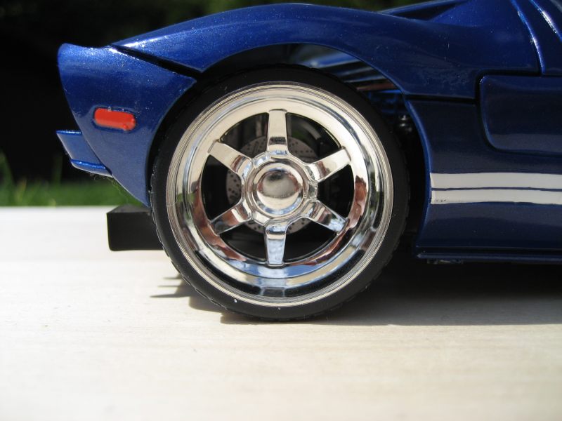

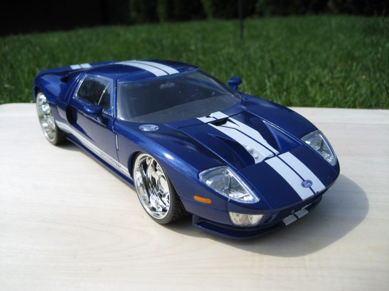

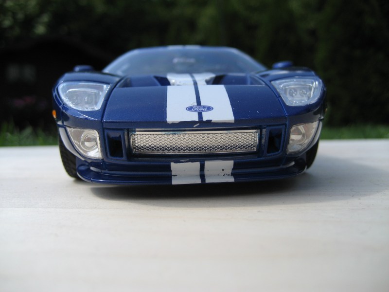

Ich habe das Schöne Wetter genutzt um meinen Ford GT mal zu fotographieren, den ich letzte Woche fertigtbekommen hab. Der Bausatz stammt von Jada Toys. Was mich gewundert hat, dass in dem Bausatz sooooo riesen Felgen dabei waren, da kann man ja bald ein Ganzes Auto drin verschwinden lassen :abhau: . Die Passgenauigkeit war hervorragend, bis auf die Heckschürze, die wollte mal so garnicht mit mir :bang: :bang: . Sieht man leider... :heul: . Lackiert wurde mit "Indianapolisblau" von Ford. Und mit den Decals bin ich auch nicht auf einen Nenner gekommen, aber naja seht selbst. Die Scheibenwischer habe ich noch nicht fertig, werde ich aber noch dranbappen :D .
Ich weiß, er hat einige Fehler, die ich auch kenne, kann es aber jetzt nicht mehr verändern! :thumbdown:

Tja, typisch Jada Toys. Geile Autos mit hässlichen, riesigen Rädern verschandeln. Oft gepaart mit dementsprechenden Karosserieänderungen.
Wenn ich darüber hinwegschaue, ist deiner gut gelungen. Der Lack sieht sehr gut aus und die Klarsichteile scheinen wunderbar sauber eingeklebt zu sein.
Das mit der Heckstoßstange und den Decals ist natürlich schade. Man hätte höchstens versuchen können, die weißen Streifen von vorne nach hinten aufzulackieren. Die an den Seiten sind dir ja geglückt. Wenn das Ford Logo wegfällt ist das weniger schlimm, dafür hättest du die Streifen, die ja typisch für den Wagen sind.
Was man nachträglich noch machen könnte, wäre ein leichtes washing der Chromteile. Auspuff in der Mitte schwärzen für mehr Tiefe. Hleiches gilt für die Gitterstruktur vorne und hinten. Gibt mehr Realität.
Aber alles in allem ein schönes Modell was du da auf die (hässlichen) Räder gestellt hast. Für das Jada Design bisste ja nicht verantwortlich.

Ja, ich versteh auch nicht, warum man den GT so verunstalten muss, zumal das so ziemlich der einzige GT Bausatz ist, mal den von AMT abgesehen.
Das mit dem Auspuff werde ich mal versuchen. Die Decals waren eigentlich garnicht so schlimm, zumindest nicht am Heck. Aber dann kam der Klarlack... Bööser Klarlack :!! :!! . Der hat die Decals irgendwie wieder ein wenig angehoben, oder so... keine Ahnung,was da passiert ist.
Die Kalrsichtteile gingen wirklich super zu verkleben, haben fast von alleine gehalten, hie und da ein Kleiner Punkt und fest waren sie :tanz: .

Vielleicht kannst du an den Streifen ja noch was retten, ich denke da an abkleben - anschleifen - weiß überlacken. Wenn nicht, verbuchs als Lehrgeld und freu dich am ansonsten wirklich positiven Erscheinungsbild des GT.

Aber die weissen Streifen sind unsauber aufgebracht, wahrscheinlich hast du ohne Decalsofter gearbeitet. Die Motorhaube hat ziemlich viel Spaltmass, könnte aber am Modell liegen, nächstes Mal einfach die Aufnahmepunkte um um 0,5 bis 1mm runterschleifen und gut.

Ich als nicht Jadafan schreibe: so schlecht sieht das ja nicht aus! Die Decals wurden angesprochen und die unpassende Heckschürze von Dir. Das ist schon schade. Mir scheint es so, alsob das gesamte Fahrgestell zu weit hinten steht. An der Hinterachse deutlich (deshalb passt wohl die Schürze nicht weil die Räder im Weg sind) aber auch vorne steht das Rad aus der Mitte. Vielleicht ist da innen was im Weg gewesen oder so?

Die Farbe ist der Oberhammer richtig schön..........würde wenn du es noch probieren möchtest hösten versuchen die Decals runter zu bekommen Klebeband drauf und abziehen geht oft wenn nur dünn Klarer drauf sitzt und einfach n ur wieder Klarlack drüber. :prost: oder eben so lassen und als Lehrstück abbuchen :hand:
