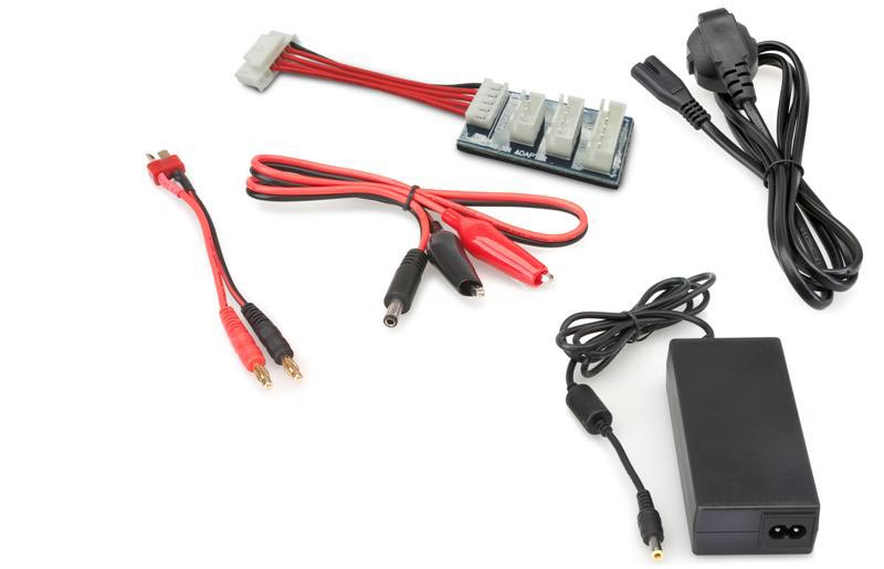

Habe heute das Ladegerät bekommen und die Ausführliche Beschreibung laut Angabe des Verkäufers ist auch dabei-leider nur in Englisch.Ich mit 56 hatte kein Englisch in der Schule,kenne zwar viele Fachbegriffe aber das überfordert mich doch.Hat jemand ein solches Teil oder kann mir anderweitig helfen?
Gruß Wolfgang

Also mit diesem Ladegerät hast du dir einen Ent-/Lader gekauft, der sowohl für LiPos als auch für NiMH und PB Akkus kompatibel ist.
Der graue Kasten ist der Balancer, dort kannst du mit "Mode", denk ich mal in das Menü gehen um dort Akku und Zellzahl (also Spannung) einzustellen (mittels DEC(rease)[verringern] und INC(crease)[erhöhen]) und Enter /Start als Eingabe und Startinitiierung.
die Bananenstecker/T-Stecker Kupplung kommt an den +/- Output für die NiMH- und PB-Akkus, der Plug mit den verschiedenen Buchsen ist für LiPos entsprechender Zellzahl (2s,3s und 4s)
Stromstecker und Trafo an den Balancer und DC-Stecker-Krokoklemmen sind für mobiles Laden von 12V Quellen.

ich selber habe "das gleiche in grün", pardong in blau.
Zunächst einmal zu den Bauteiilen:
  • Das Ladegerät selber erlaubt das Laden, Schnellladen, Entladen und Balanzieren von Akkus
  • Das Gerät unterstützt reichlich viele Zellen - ist aber insbesondere für LiPo's geeignet
  • Man kann das Ladegerät wahlweise über das externe Steckernetzteil oder über mithilfe des Krokodilklemmenkabels über den Autoakku speisen
  • Die kleine Leiterplatte dient zum Anschluss verschiedener LiPo-Akkus mit unterschiedlich vielen Zellen - je mehr Zellen, umso größer der Stecker
    Prinzipiell gilt: 1 Zelle = 2Pins, 2 Zellen = 3 Pins, 3 Zellen = 4 Pins usw.
  • Das Ladegerät gestattet den Anschluss eines externen temperatursensors, wenn man die Ladetemperatur des Akkus bei extremer Schnellladung überwachen möchte

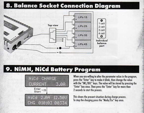

Das Gerät basiert auf der Bedienung mit 4 Tasten unter Nutzung eines Auswahlmenüs. Dieses alleine erfordert etwas Hirnen - hat gar nicht mal was mit Englisch zu tun.
Schau mal in Deiner Anleitung - da müsste ein solches Blockdiagramm drin sein.
Dieses musst Du vermutlich erst einma auf lesbare Größe vergrößern.
Der Menübaum verzweigt am Anfang auf die unterschiedlichen Akku-Typen. Hast Du einen davon gewählt, dann geht es weiter mit der gewünschten Funktion (Laden, Entladen etc.)
Jetzt gibt es verschiedene Möglichkeiten:
a) Du besorgst Dir jemanden, der Englisch kann und ein gutes technisches Verständnis hat
b) Du scanst das Blockbild ein und sendest es mal - dann machen wir ne Telefon-Hotline-Runde
Johannes
Dienstag, 24. Mai 2011, 23:54
Ich mal wieder !
Leider bekomme ich es bei der erlaubten Größe nicht besser hin.
Wolfgang

Mittwoch, 25. Mai 2011, 16:16
[Übersetzungsmodus an]
Punkt 7:Wenn Sie einen Lithiumakku an den Balanceranschluss schließen, wird automatisch der Balancermodus gewählt. Wählen sie nicht den Balanceranschluss, so wird der LiPo/LiIon/LiFe- Modus ausgewählt. Sie können vom LiPo/LiIon/LiFE-Modus in den Balancermodus wechseln, aber nicht umgekehrt (vom Balancermodus in den LiPo/...Modus).
Im Balancermodus werden die einzelnen Zellspannungen angezeigt und ausbalanciert. Es wird bei 2-4Zellen Lithiumakkus dieser Modus empfohlen
Drücken Sie "Enter" um in den Parameter-Einstellmodus zu gelangen. Der Parameter blinkt und kann mittels der INC/DEC Tasten eingestellt werden. Bestätigen Sie die Einstellung mit "Enter". Halten Sie "Enter" länger als 2Sekunden gedrückt um den Vorgang zu starten.
(nach 2sek. "Entern" Displaywechsel)
Dieser Bildschirm zeigt Ihnen die ausgwählte und vom Gerät ermittelte Akkuzellzahl. "R" steht hierbei für die vom Prozessor ermittelte Anzahl und "S" für die von Ihnen im vorhergehenden Menü eingestellte. Stimmen die beiden Zahlen überein, so können Sie mit "Enter" den Ladevorgang starten, falls nicht, drücken Sie "Mode/ESC" um in das vorhergehende Menü zu gelangen.
(nach erneutem "Entern" [Ladedisplays])
Diese Anzeige zeigt Informationen zu dem Ladeprozess. (1) Akkutyp (2) Zellzahl (3) übrige Zeit (4) Akkupack-Spannung (5) Kapazität
(Displaywechsel mit INC/DEC Tasten)
Einzelzellspannungen...
Punkt 8 Anschluss-/Kabelübersicht ... ohne Worte ;)
Punkt 9 NiCd/NiMH Programm:
Wenn Sie die Parameter ändern wollen, drücken Sie "Enter". Der ausgewählte Parameter blinkt und kann mit INC/DEC geändert werden. Bestätigen Sie die auswahl mit "Enter". "Enter" länger als 2Sekunden gedrückt halten um den Prozess zu starten
(nach 2Sekunden "Entern" Displaywechsel)
Diese Anzeige zeigt den aktuellen Ladeprozess. Sie können den Ladevorgang mit "Mode/ESC" abbrechen. [Kommentar des Übersetzers: Erklärung der einzelnen Anzeigepositionen identisch mit Punkt 7 :D)
[Übersetzungsmodus aus]
Ich hoffe, das hilft dir ein wenig :)
