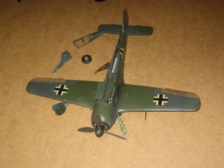

Ich hab mich entschlossen eine alte FW190 A, von Dragon, umzubauen. Das Modell ist etwa 6 Jahre alt.
So sah es mal aus

Das Flugzeug ist runtergefallen und dadurch sieht es so aus
Nun, mal überlegen womit ich anfange :nixweis:
Erst mal auseinander nehmen. Alles was ohne Werkzeug lösbar ist kommt weg.
Wie das Huhn gerupft aussieht das verrate ich morgen :baeh:

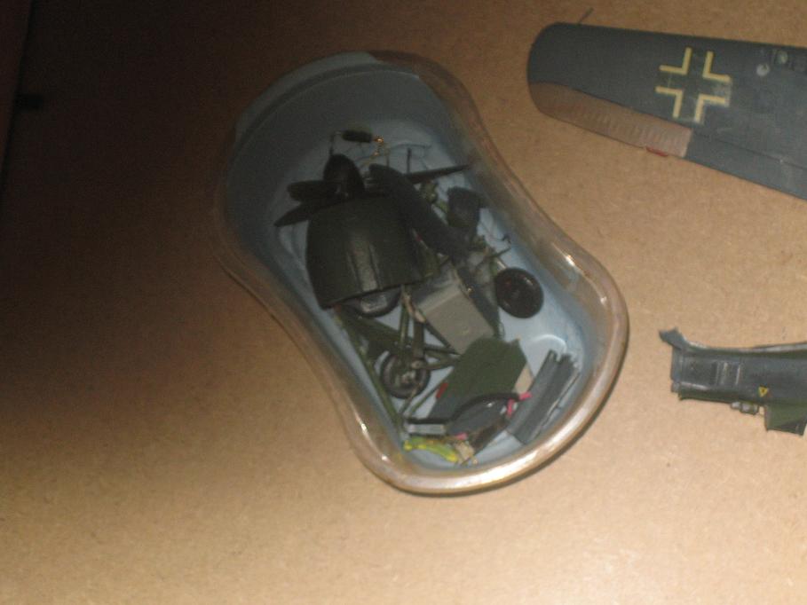

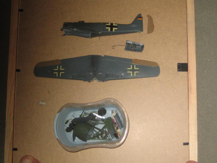

Aber erst mal Bilder vom Schlachthof
Eine übersicht
und die Kleinteile

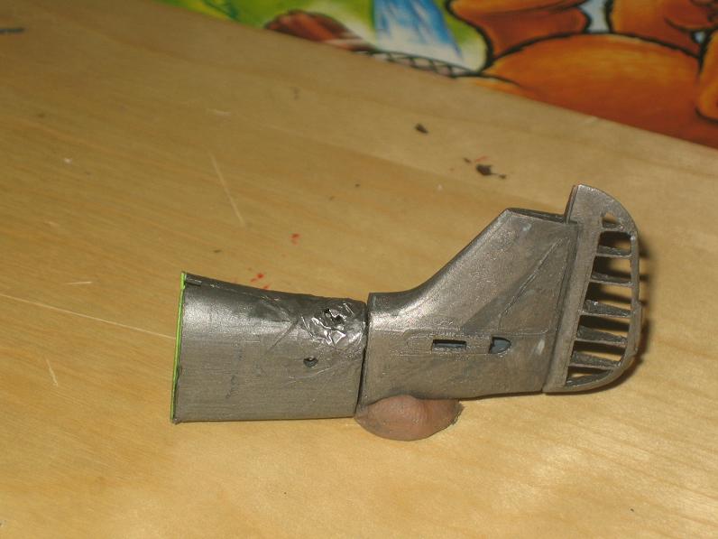

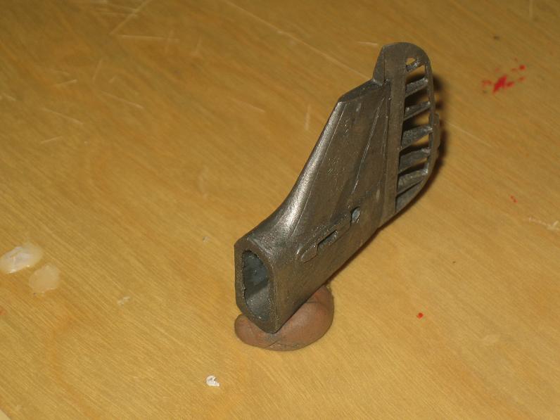

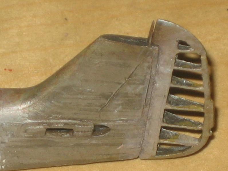

Weiter gehts mit der Seitenflosse und dem hinteren Rumpfteil.
Das Oberteil der Seitenflosse fehlt bei allen Unterwasserwracks der Focke Wulf die ich gesehenhabe. Also hab ich es auch entfernt. Nur der hintere Abschlusspant steht an der Flosse noch nach oben.
Nochmal von der anderen Seite
Das Blech der hinteren Rumpftonne ist oben ein Stück ausgefranst. Warscheinlich ein Beschuss.
Dargestellt hab ich das Loch nach Vorbildfotos aus Alufolie. Die Tonne und das Rumpfende sind noch getrennt.
Gruss Holger
