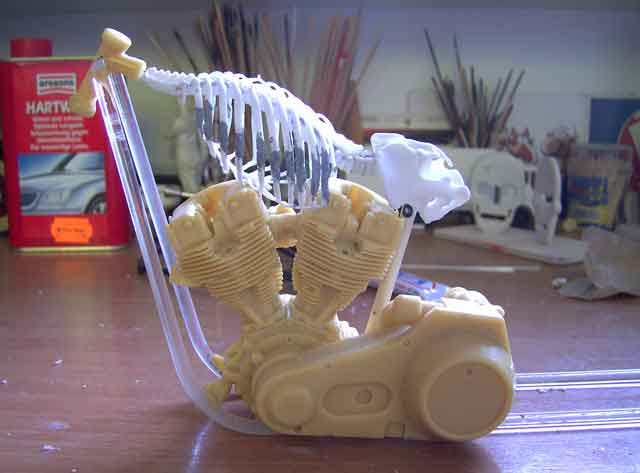

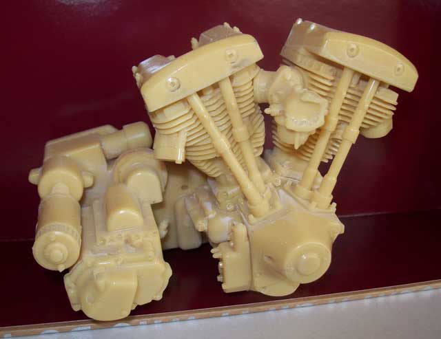

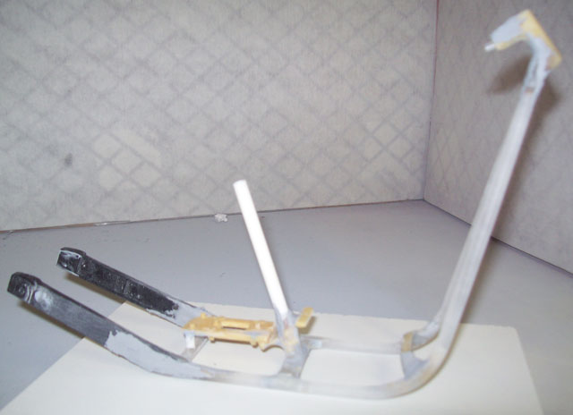

weiter gehts mit dem Bau des Rahmens.
Hier bereits mit dem abgeformten Resinmotor um die Größe korrekt anzupassen.
Beiträge: 12 592
Dienstag, 14. Juni 2011, 21:47
Nur für den Motor habe ich über 2 Kg Silikon gebraucht um alle Teile des Tamiya Kits abzuformen.

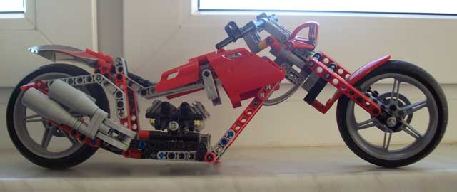

Bei der Suche nach geeigneten Rädern bin ich auf das LEGO Bike meines Sohnes gestoßen und alles war klar.
Silikon, Resin und neue Felgeninnenteile, das wars schon.
Da das Teil keine Vorderrad-Bremse bekommt mußte eine große kräftige Scheibe ans Hinterrad.

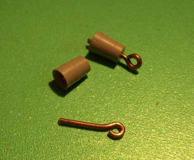

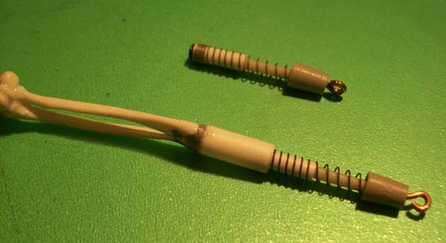

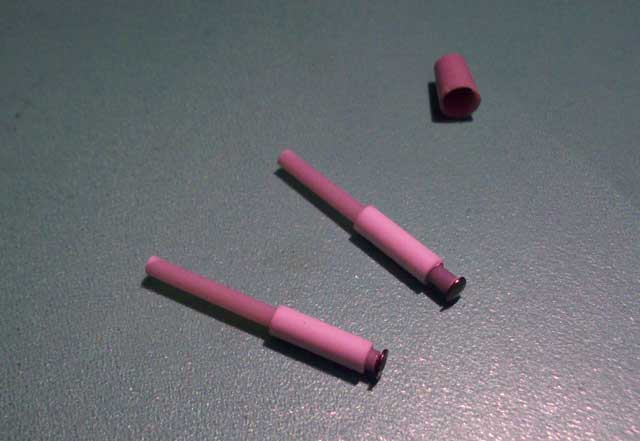

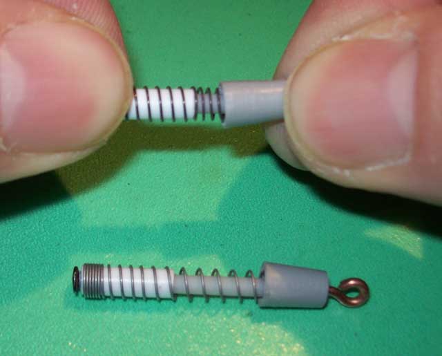

Hier zeige ich Euch die nächsten Bauschritte, den Bau einer funktionstüchtigen Federung für die Vordergabel.
Da dies aber alles zu lang wurde habe ich diese Teile später wieder verworfen. Die Teile für die Federung stammen alle aus der Grabbelkiste.
2 Federn von Kugelschreibern, 2 Nägel, Evergreen Rohre, etwas Kupferdraht und 2 Mülltonnen aus dem 87er Eisenbahnbereich.
Als erstes habe ich die Nägel in die Rohre geklebt. Diese dienen als Anschlag / Stopper für die Federn.
Dann habe ich die größeren Rohre aus die kleinen gesteckt.
... und die Federn aufgezogen
In die kleinen Mülltonnen habe ich löcher gebohrt und die aus dem Kupferdraht gebogenen Ösen eingeklebt.
Hier die kompletten Federbeine.
Und hier wie sie ursprünglich am Arm / Vordergabel geplant waren.
Zum Ende nich ein Bild der Funktion.

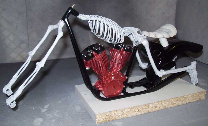

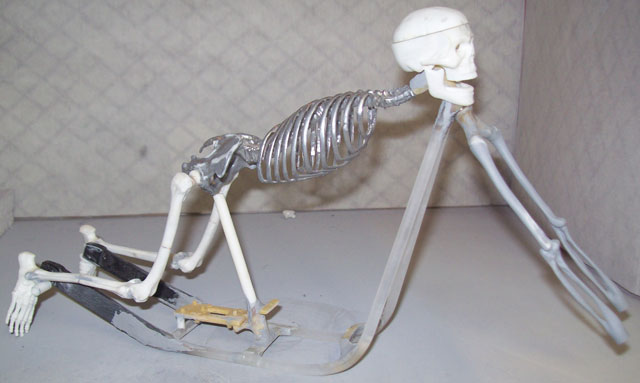

weiter gings am Rahmen, die hinteren Rahmenenden sind befestigt.
Das Skelett ist ebenfalls soweit fertig, Hier sieht man gut das ich die Beine am Oberschenkel und an den Waden jeweils gut 1 cm kürzen mußte.
Alles einmal trocken zusammengestellt.
Wie ich bei den Federn bereits erwähnt habe waren die Arme viel zu lang und ich habe die Federung streichen müssen.

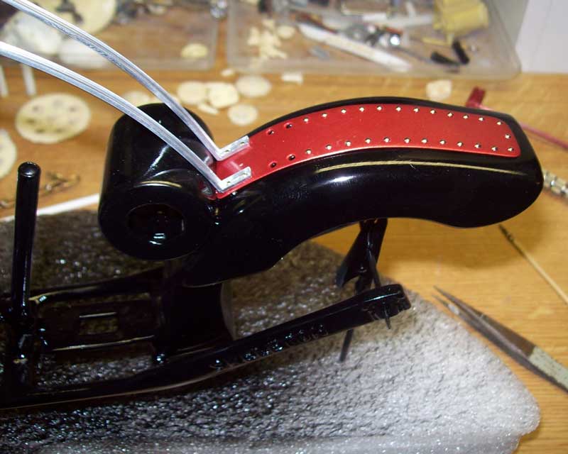

Der hintere Fender ist montiert.
Auf der rechten Seite habe ich einen Ausschnitt für die Kette geplant.
Und da im Fender noch etwas plat war habe ich diesen gleich genutzt um den Öltank zu verstecken.

Nun folgen einige Bilder mit aufgesetztem Skelett
Anfangs war alles noch extrem schief. War garnicht so leicht den Rahmen und alle anderen Teile exakt auszurichten.

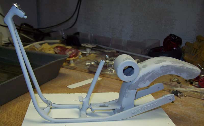

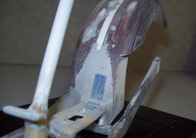

Nun kam zum ersten mal Farbe auf den Rahmen und zeigte sogleich das noch VIEL Spachtel- und Schleifarbeiten vor mir lagen.
Schwarz glänzend ist aber auch eine Farbe die nichts versteckt, kleinste Unebenheiten werden gnadenlos sichtbar.
Also wieder spachteln und schleifen.

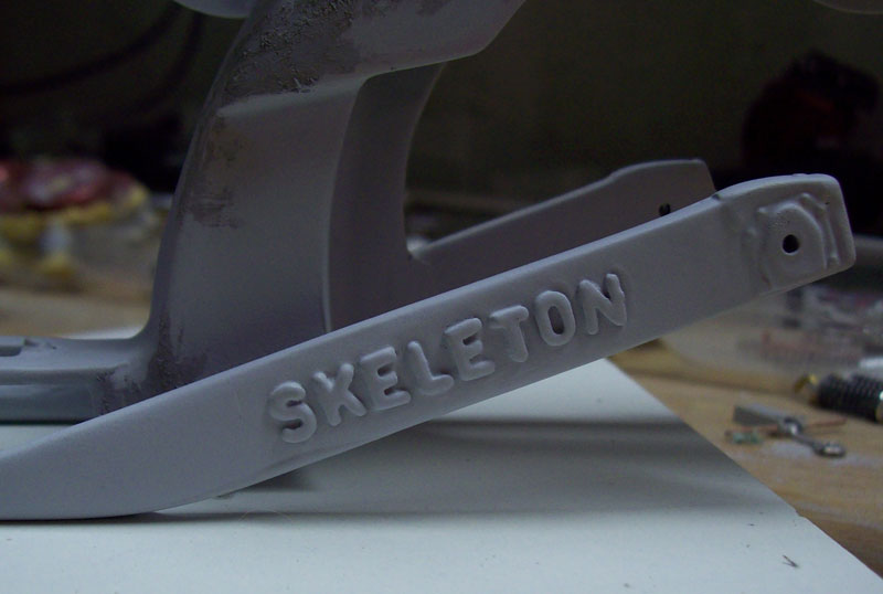

Mittwoch, 15. Juni 2011, 07:24

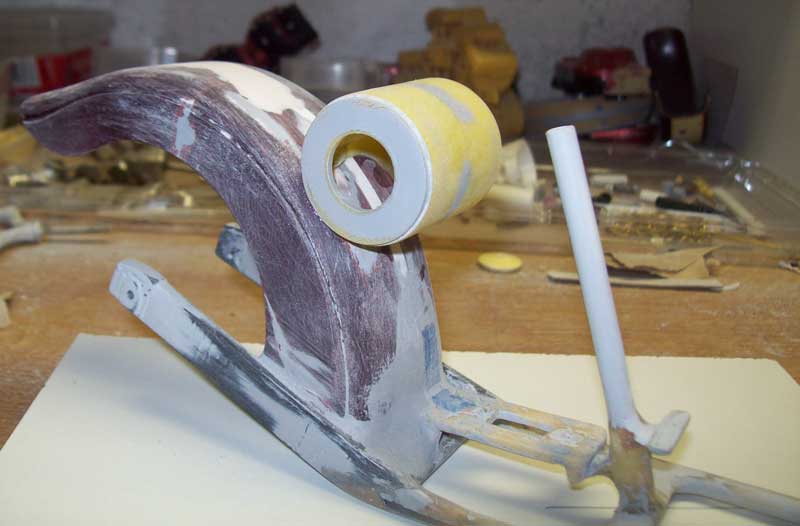

Nach unzähligen Durchgängen spachteln und schleifen hat das Kind nun seinen offiziellen Namen bekommen.
Für alle die sich nun Fragen "was sind das für Buchstaben?" Die Lösung ist so einfach... Buchstaben-Nudeln :thumbsup:

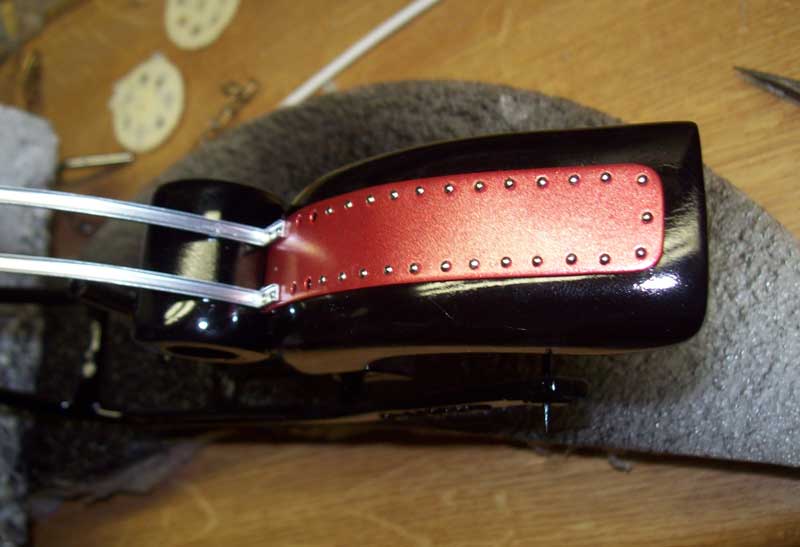

Da der Bereich, wo ich den Fender verlängert und verbreitert habe absolut nicht Plan werden wollte
und sich nach unzähligen Schichten Spachtel und unzähligen Schleifdurchgängen immer wieder Dellen zum Vorschein kamen,
war ich fast am Verzweifeln udn wollte wiedereinmal das ganze Projekt kippen.
Da sah ich eine Sendung auf DMAX "Biker Built of" mit Indian Larry und sein Markenzeichen, ein aufgenietetes Blech auf dem Fender.
Das war meine Rettung, die unansehnlichen Stellen sind verschwunden.
Die Nieten habe ich wieder einmal mit Stecknadeln dargestellt. Ebenso sind die Haltebänder für den Tank bereits montiert.

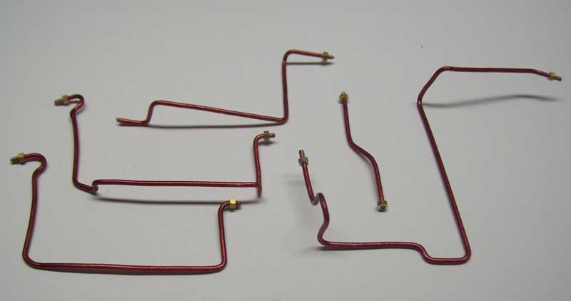

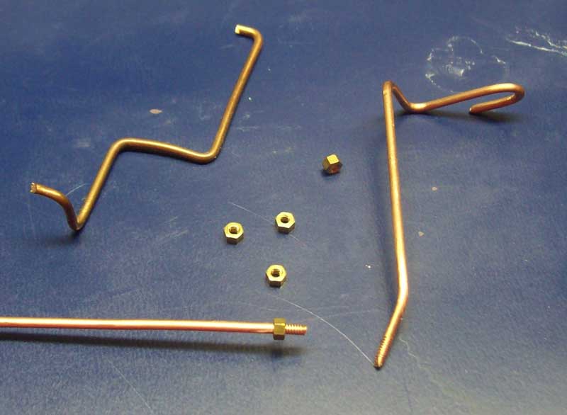

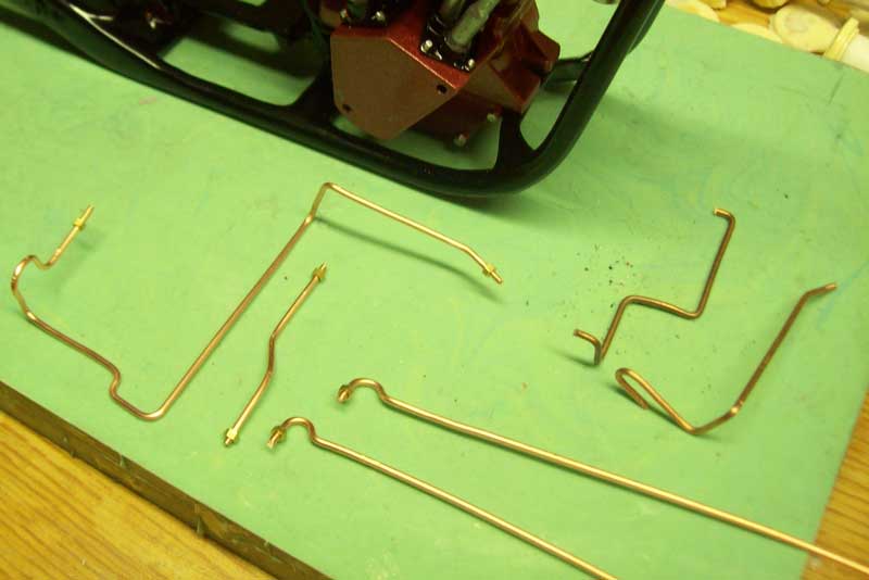

In der nächste Stufe stand die Verlegung von Leitungen an.
Hieruzu habe ich 1,6 mm Kupferdraht verwendet, diesen zurecht gebogen und an den Enden ein entsprechendes Gewinde geschitten.
Nach dem Lackieren konnte ich nun eine Mutter aufdrehen und die Leitungen verbauen.
Für die Lackierugn habe ich mich für Rot entschieden, dies sollen sozusagen die Adern darstellen.

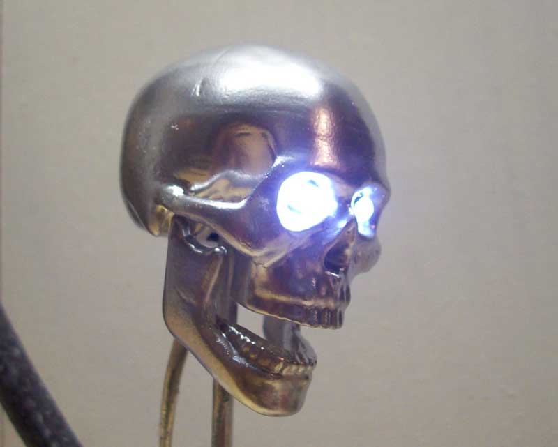

Nun folgt ein entscheidender Schritt bei diesem Bau, die Beleuchtung.
Eigendlich ist so etwas nicht unbedingt mein Ding aber gerade bei dem Schädel bot es sich an
um nicht zu sagen es war ein MUSS hier zwei LED´s einzubauen.
Nachdem ich die LED´s eingeklebt hatte konnte ich den Schädel schließen.
Vorher habe ich innen alles Schwarz ausgemalt damit ja nichts durch den Schädel nach außen scheint.
nachdem alles verspachtelt und verschliffen war konnte ich wieder das Chromspray aus dem Baumakrt auftragen.

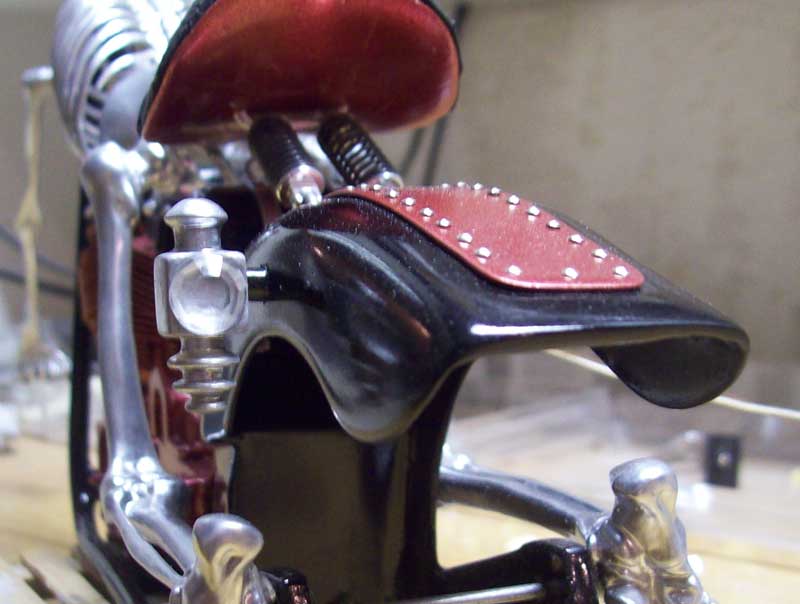

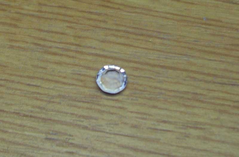

Für das Rücklicht habe ich in meiner Grabbelbox eine alte Laterne gefunden
diese wurde mit einem GlasKristall bestückt.
und an der Seite am hinteren Fender montiert.

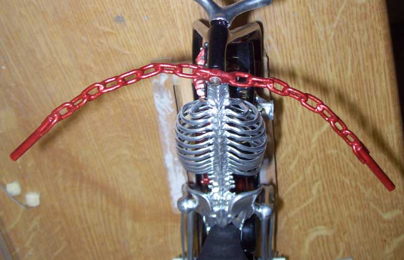

Beim Lenker habe ich lange überlegt wie ich diesen machen soll.
Rohre sahen irgendwie merkwürdig aus, als ob das Skelett Hörner hätte.
Dann kam mir die Idee mit der Kette. ein Stück im baumarkt gekauft und da stand ich vor dem nächsten Problem.
Wie bekomme ich diese fest. Mein erster Versuch wa diese zu Kleben, ging voll nach hinten los. Dann folgte das Löten.
Was erst ganz gut klappte aber als ich das vierte Glied lötete verflüssigten sich die bereits erstellten Verbindungen usw.
Wiedereinmal stand das Projekt vor dem AUS und ich betrat eine ganze Weile nicht mehr meinen Hobbyraum.
Jetzt dürfte auch klar werden warum das ganze Projekt fast 4 Jahre dauerte.
Aber hier nun das Ergebnis

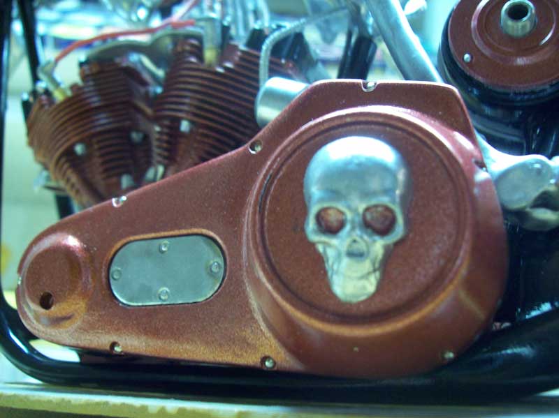

Der Primär-Antrieb-Kasten ist ebenfalls angebaut worden.
Die Lichtmaschine und weitere Kleinteile haben ihren Platz gefunden

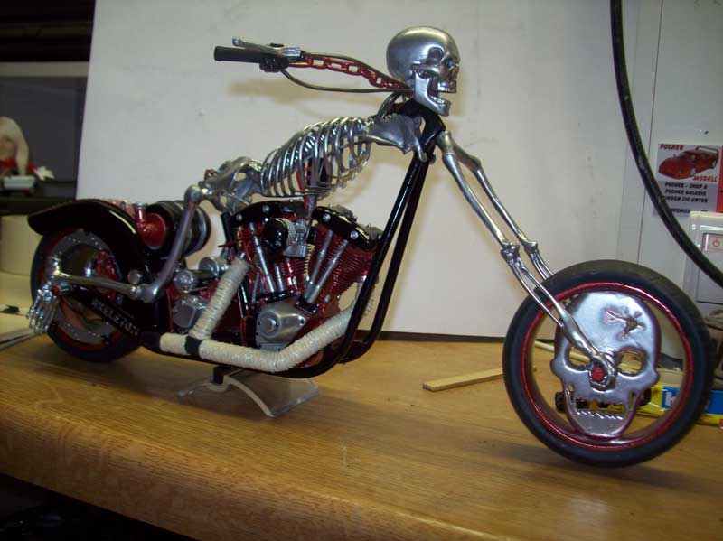

Beiträge: 12 592

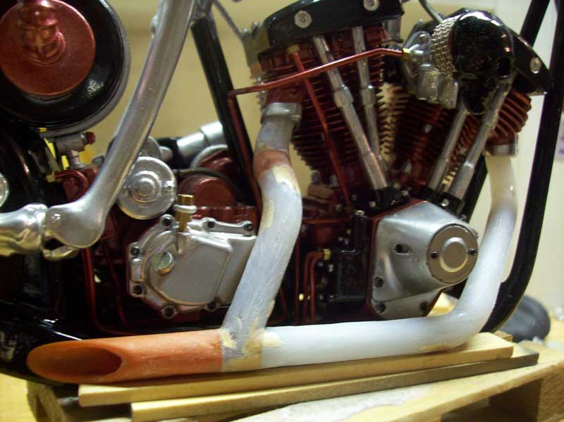

Mittwoch, 15. Juni 2011, 19:22
da nun kurz vor der Ausstellung in Wettringen das Teil unbedingt fertig werden mußte habe ich mich jeden Abend hingesetzt
und den Auspuff gespachtelt und geschliffen.
Ursprünglich war dieser in chrom geplant. Da all das schleifen keinen Erfolg hatte war ich schon wieder am verzweifeln.
Plötzlich der Gedanke "Hitzeschutzband" und tata

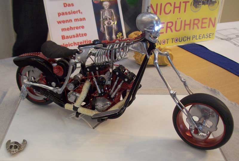

Bis zur Enthüllung am Sonnabend um 15 Uhr war das von meinem Projekt zu sehen.
und dann war es soweit, The Skeleton V2 erblickte das Licht der Öffentlichkeit.
