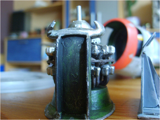

Der Motor
und so ausgebaut

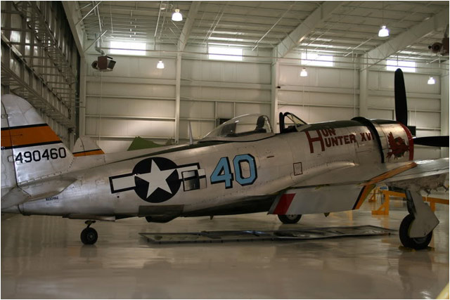

und hier mal das Museumsstück Drausen

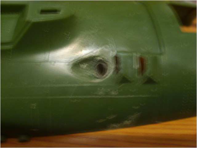

hier habe ich neue Auspuffrore verbaut und alte fehler nachgespachtelt,sowie bei der anderen

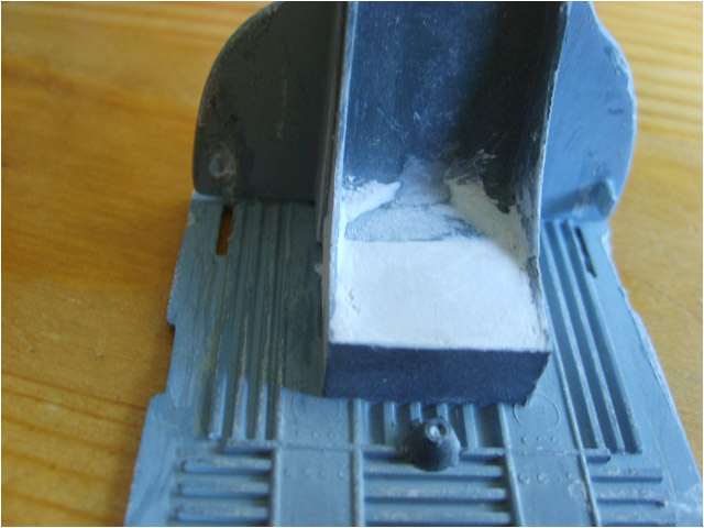

und hier habe ich die sitzschale nachgespachtelt und geschliffen

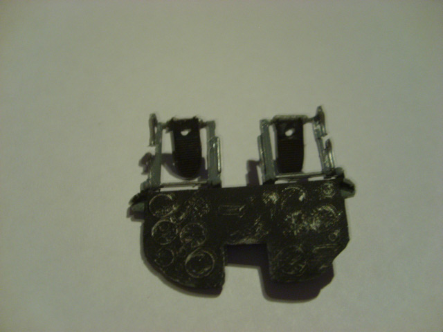

es geht hier auch mal weiter :D bei der Hunhunter 14 bekommt von mir gespendet ein Ätzteilset Interrior von Eduard (was auch mein erstes ist) was normaler weise für den hasegawa Bausatz gedacht war nun halb passend gemacht für den kit von Revell ! Bei der Hunhunter16 wird später alles im Copit wie vom Kit bleiben außer dem wird es dann so gut ich kann aufgerüstet und so das es so gut wie auf dem stand der 14 kommt ! Nur war ich erst am zweilfeln ?( da ich erst schon dachte das Eduard ein fehler unterlaufen ist weil ich dachte das amarturenbrett wäre Schwarz anstatt Grau aber ich habe dann doch noch im Netz ein Bild gefunden wo es in Grau/Grün aber was meint ihr? Schaut selbst!

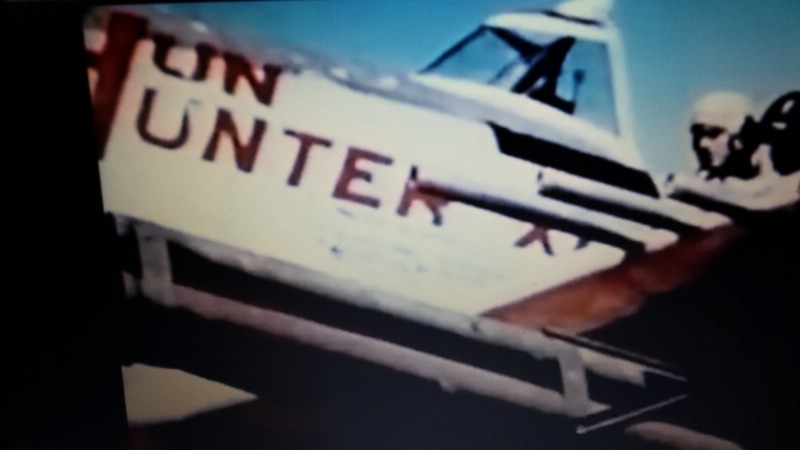

das was ich im Netz gefunden habe!

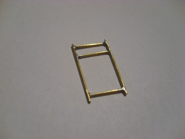

Hier die neue Sitzschale
für die neue Sitzschale der neue halter den ich selbst Gelötet habe

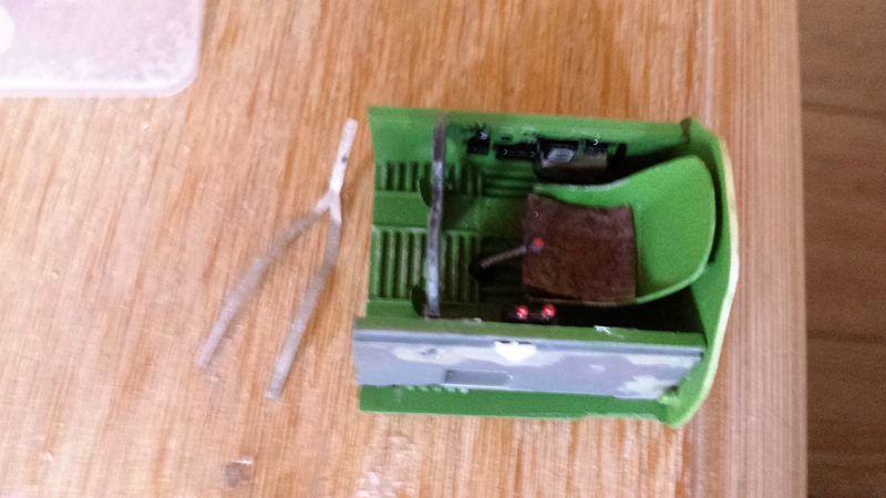

es gibt wieder was neues und zwar habe ich nun aus meinen beiden Hühnern die Fernsehsessel :D endfernt die waren ja auch sch... dann habe ich mir die Sitzschale Kopiert was ich bei anderen Interiör Teilen noch machen werde und das gleiche habe ich bei den anderen teilen versucht aber die ergebnisse könnt ihr euch gleich selbst anschauen!:

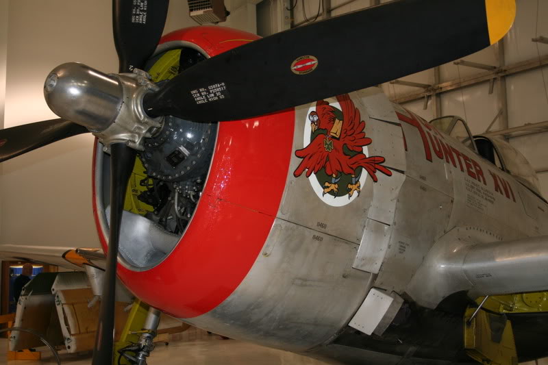

hier erstmal ein paar Vorbilder die ich gefunden habe als dies sah wollte :D ich dies auch so bei meinen haben
hier meine ergebnise

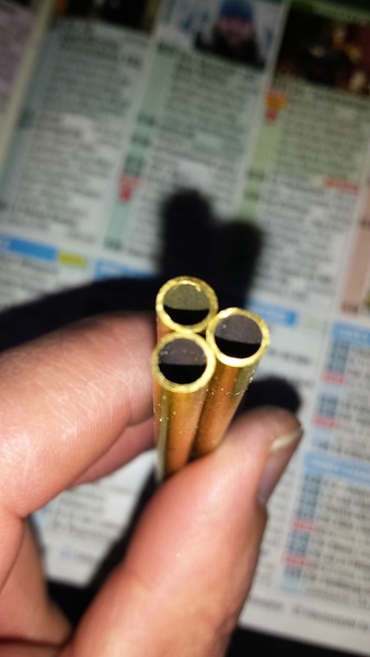

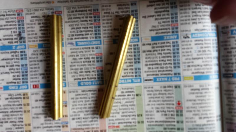

nicht wundern die Rosa Rohre sind aus nem lehren Flitzstift von meiner Tochter den ich weiter verwertet habe
hier sind sie noch unlackiert

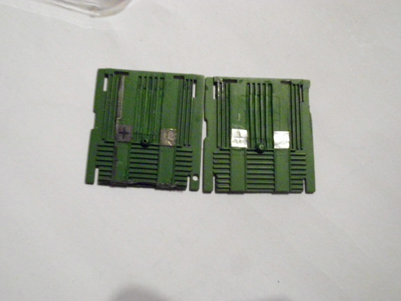

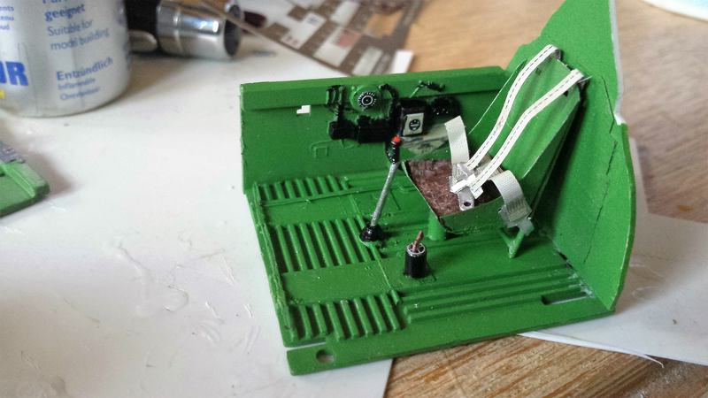

und da mit fast fertig bei der 16 habe ich dünnes Alublech verwendet und das ganze nach gedrückt so das ich etwas Struktur habe
hier sind die fertigen der Hunter 16 die Sitzschale habe ich aus Dünnen Plastikschied Kopiert
hier habe ich leider beim einkleben mit dem Sec. Kleber pech gehabt und das ganze ist Schief geworden X( :motz: aber was solls
Die Inerenteile habe ich mit 360 SM Grün von Revell Lackiert
Link`s nachbau Recht`s Orginal
hier die Teile der Hunter 14
Es sind zwar teilweise noch einiges an Lackierung ist nicht gerade besonders geworden aber mir reichen die ergebnisse auch so, nun seit ihr dran!

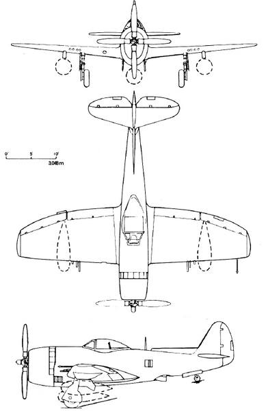

Es ist wieder einiges getan und zwar habe mich dazu endschlossen die MG´s und Munitionsschächte in den Tragflächen zusätzlich darzustellen dar mir die Bilder vom nachladen der MG`s sehr gut gefallen :D ! Also habe ich auch dies versucht so gut ich konnte nach zubauen! Bei der ersten Tragfläche hatte ich es mit dem Skapell versucht was sich später als fataler Fehler heraustellte :bang: !Was man nun auch sieht bei der anderen habe ich dann die Ätztelsäge genommen was deutlich besser und gerader geworden ist"man Lehrnt eben nie aus" ich wollte unbedingt eine minimale fuge habe ich dachte erst die hätte ich mit dem Skapell aber er ist auch so wie mit der Ätztelsäge.
Hier sind erstmal die Vorbilder und meine ergbnisse:
und hier eine Zeichnung wo man den Waffenschacht sowie ein teil des Munitionsschacht sieht

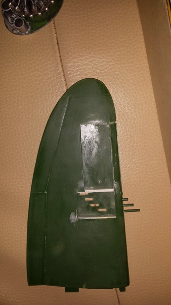

eindeutig zusehen das ich schief geschnitten habe :( das geht garnicht.
und hier das ergebnis mit der Ätztelsäge deutlich besser :)

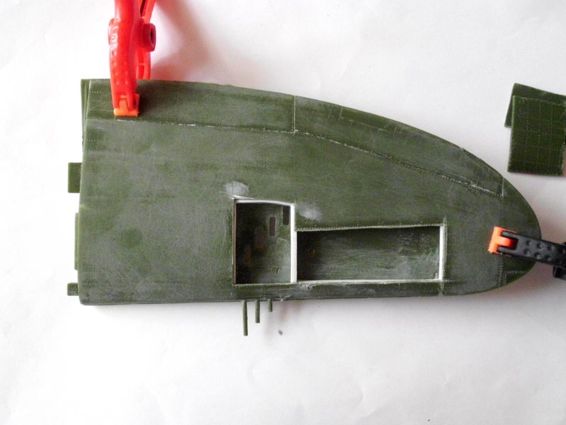

Ja nach einer sehr langen pause geht mein Baubericht auch mal wieder weiter! Mittlerweise bin ich umgezogen und andere dinge haben sich verändert deshalb auch die lange Pause.

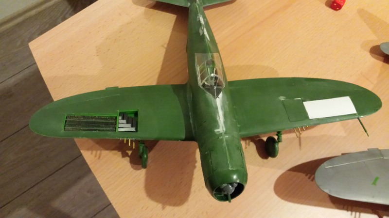

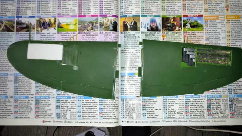

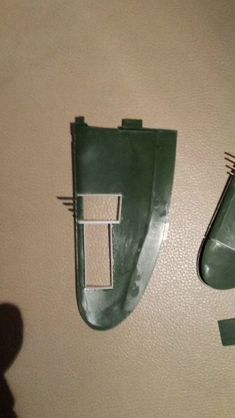

Ich habe nun die MG`s gebaut den Munition`s schacht mußte ich breiter machen. Ich habe nun auch die 14 von den Nieten befreit. Ich konnte nur leider Bilder mit dem Handy machen. Aber seht selbst was ich nun wieder gemacht habe. Jedenfals geht es hier nun endlich wieder weiter.
Hier noch mal ohne den neuen MG`s der Munitionschacht ist nun breiteren
Hier mal mit den MG`s das kurze stimmt noch nicht
hier mal die Tragflächen innenseite
hier mal eins so
die beiden Rumpfhälften geschliefen alle nieten hab ich nicht ganz verschliefen
hier war die Tragfläche die ich schief ausgesägt hatte nun ist es wieder gerichtet
hier deutlich zusehen das ich nicht alles weg geschliffen habe

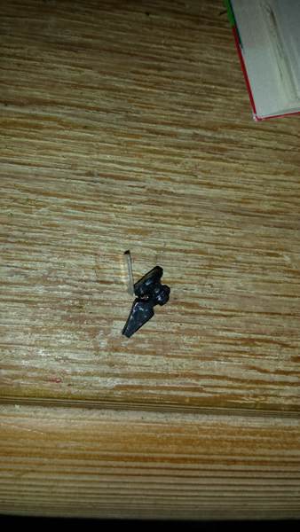

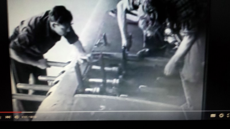

Hallo alle zusammen!

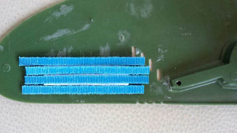

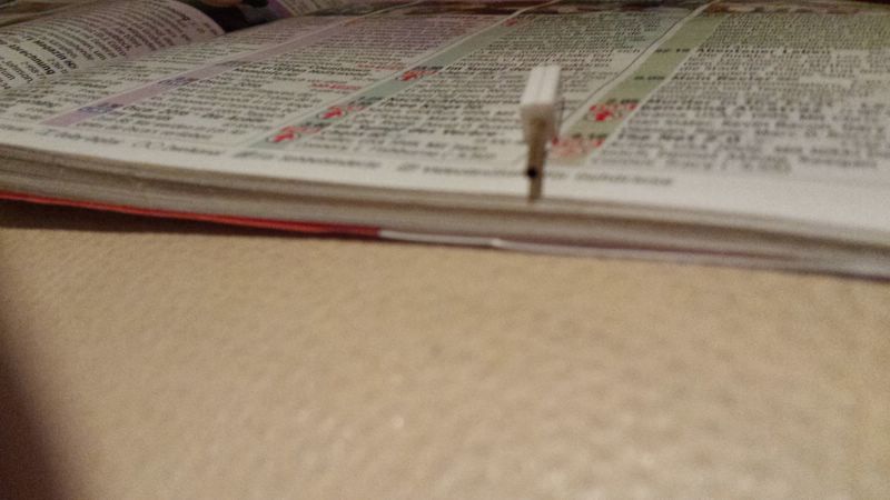

Mittlerweile gibt es wieder ein weiter im bau des Munitionsschacht. Als nächtes werde ich beim Copit der beiden weiter machen und der Munition Zuführung.
hier die Ergebnisse:

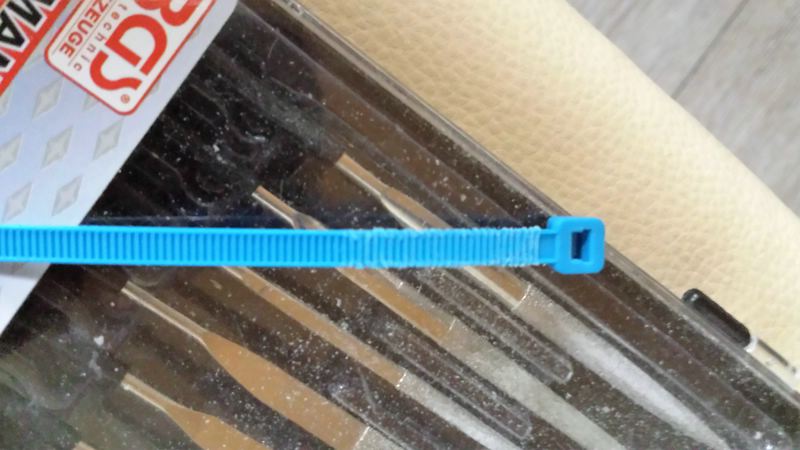

Aus Kabelbindern habe ich die Munition zurecht gefeielt war ne sch. arbeit :roll:
hier mal geladen
und hier mal zusammen gesteckt mit der Tragfläche
mal ein Bild von dem Einbau der MG`s
und hier mal ein`s bei der Schussprobe
die muss ich noch bauen dann kann ich die MG`s positionieren

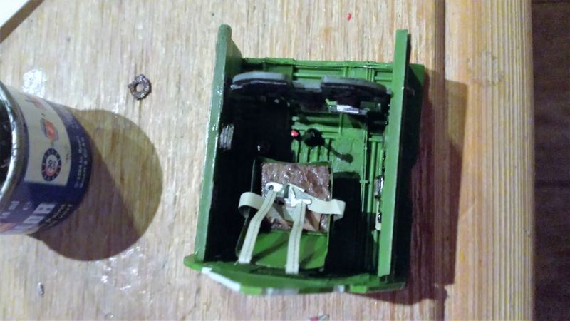

Mitlerweie habe ich das Copit fertig und ich weiß jetzt warum ich mich da so oft vor gedrückt habe die vielen Kleinteile ein paar habe schon verloren beim verbauen :cursing: die teiweise mit Farbe nachgestellt habe. Bei der 16 habe ich durch eine Kopie der Äzteile es auch ein weinig aufwerten können die Tragflächen der 14 sind auch fertig geworden. Ich habe den Motor zusammen gebaut. Bei weiteren nachforschen bin ich auf ein neue Idee gestoßen und zwar sah ich ein Bild wo die 14 diese Raketenabschuss Vorrichtung montiert waren, die ich auch für die 14 nachbauen werde. Als nächstes werde ich die Rumpfhälften verkleben. So und nun die Ergebnisse:
Hier Gurt rechts hatte meine linke Hand nicht so mitgemacht wie ich wollte, aber die Ergebnisse gehen noch
das der 14 noch mal anders
das der 16

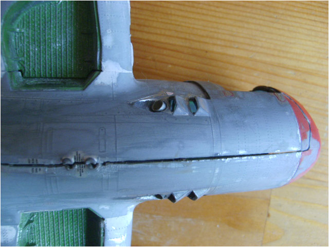

Dienstag, 12. April 2016, 13:00
Hallo zusammen!

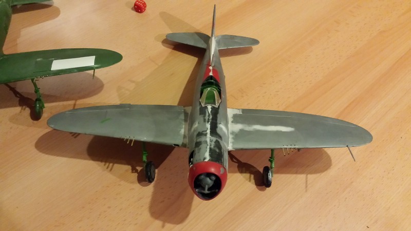

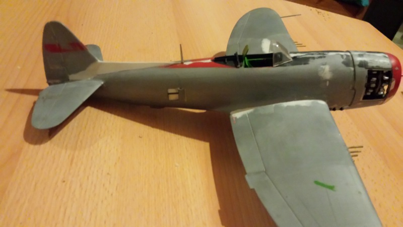

Die ehemalige D Version ist nun Geschichte jetzt ist sie eine N Version und wie schon angekündigt gibt es auch Bilder von beiden sie sind nun zusammen und können ihre Schwarze Grundierung bald bekommen denn für die Alcklad Aluminium muss ich dies machen. Bei der 14 gab es Probleme mit der Passgenauigkeit um das verrutschen des Copit zu verhindern musste ich die Klebehalterung endfernen um das zu verhindern was bei der 16 passiert ist. Bei der ist es leider schief dürch diese Halterung gekommen. Durch die schlechte Passgenauigkeit bei der 14 musste ich später einiges nach Spachteln und bei der 16 durch das zerlegen, da damals das Fahrwerk gebrochen ist musste ich mir was einfallen lassen, ein paar von euch müssten wissen wenn das bricht dann bekommt man sehr schlecht wieder stabil und es bricht wieder schnell dafür hab ich eine perfekte Lösung für gefunden undzwar habe ich dies gedübelt mit einer Stecknadel. Naja ab geht es zu den Bildern,
bei der 16 ist im Vorbild keins mehr drin
das Zielvorrichtung habe ich nochmal bearbeitet
hier habe ich von Klarer Verpackung eingesetz
hier habe ich das fahrwer gedübelt
Die folgen der schlechten Passgenauigkeit
