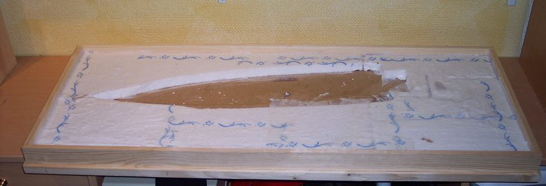

Freitag, 2. Dezember 2011, 18:28
Hallo Modellbaufreunde :wink:
ich bin jetzt so richtig am Drücker! Nein in Wirklichkeit muß ich diesen Bericht los werden, es ist starker Tobacco und nicht für zarte Modellbaunerven :D
Meine Vorgehensweise bekommt langsam Routine oder so. :whistling: Die Maße stehen ja fest und ist ein Zusammenspiel von vorhandenem Platz und Platzbedarf. Na toll, oder????
Also Leisten sägen und die ganze Kiste zusammenpappen, mittels Styrophor die Schichtdicke erstellen und die Positionen festlegen:
Sooooooooooooo und nun kommt's: Werte Modellbauer, bitte noch mal tiiiiief Luft holen, Herztabletten bereit legen, es wird heiß: Sagt nicht, ich hätte Euch NICHT gewarnt!!!! ;(
Die SÄGE muß wieder ran uuuuund, ................................seht selbst!
Auch wenn Euch das Modellbauherz blutet, es muß sein. Wer weiß wozu das noch gut ist?? Kleine Stellprobe gefälig? Bitte.
Nicht wundern, habe nur Küchentücher als eine Art "Bewehrung" aufgeklebt. Jetzt fehlen so ca. noch 10 mm für die Wasserfläche.
Wegen dem Hubi: Mein Anfragen bei Tante Google waren nicht so sehr erfolgreich; ein für mich bezahlbaren Bausatz ,bin doch ein LowCostModeller, hab ich noch nicht gefunden. Falls aber einer von Euch was weiß, danke im Voraus. Aber vielleicht nehme ich dann doch die Bell. Ob es wirklich so schlimm ist??? :nixweis: Es ist sicher ein Stilbruch. Noch ist Zeit, alle Möglichkeiten sind offen. Schaun wa mal.
In diesem Sinne, erholt Euch mal gut von meiner rabiaten Bauweise und es kann nur noch besser werden. Allerdings steht eins fest: galtert wird diesmal aber nicht. Nich bei den Einheiten der DGzRS.

Hallo Herr Terminator -
das ist ja starker Tobak. Brutalo-Modellbau, mir blutet das Herz. Gibt es eigentlich Amnesty International für Modellschiffe???
Erzähl uns doch mal was, wie Du Dir das Dio insgesamt so vorstellst. Oder - ach ja - Du lässt es ja auf Dich zukommen. Aber so weit wie die Marwede bereits an die Diogrenze gefahren ist, wird der Punk wohl achtern abgehen...

Samstag, 3. Dezember 2011, 14:46
Leide du Zersäger!
Heftpflaster gibs erst mal nich! :(
Wieknnsudatnurmachenmann!
Armes kleins Ding... ;(
Torsten, wenn dein Dio nich gut wird... :!!
Na ja, man muss sich wohl manchmal trauen... :)
Mach jetzt was draus!

Samstag, 3. Dezember 2011, 19:39
Hi Torsten,
noch ein weiterer völlig sinnloser Kommentar:
Ich bin ja bekennender Leichtbauer und scheue keinerlei Aufwand an so nem Schiffchen abzuspecken.
Aber das mit dem Abschneiden unterhalb der Wasserlinie würde ich mir vielleicht doch noch mal überlegen...

Montag, 5. Dezember 2011, 09:42
Moin TW!!
Hmm, ich finde die Grundplatte ein wenig arg klein!!! Kann mir vorstellen, daß es später ein wenig gedrungen wirkt. Die Marwede ist ja recht klobig. Auch hast Du vor dem Bug nur recht wenig Spiel. Am Heck letztlich ebenfalls nicht viel Platz!! Da wirst Du ja zwangsläufig zum Hochstapler. Wenn da noch ein Hubi dazukommt, dann wird es arg viel.
Mein Tipp. Platte weg, aufheben für ein anderes Projekt, und pflugs eine neue Platte schnippeln. Nur wesentlich größer!!!!

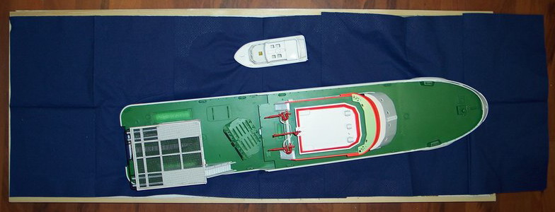

Mittwoch, 7. Dezember 2011, 19:51
Hallo Modellbaufreunde, :wink:
Danke für Euer reges Interesse und so..... bin also arg ins Grübeln gekommen und in mich gegangen, war aber keiner da. :D Also die Gedanken wieder ans Diorama. Was kam nun dabei raus?
1. Das Diorama an sich: Wegen dem Kontrast habe mal alles mit blauen Servietten aufgelegt (Küchentücher habe ja zu Irritationen geführt.. hihihihi) und dann sah es so aus:
Jaaa, steht doch sehr arg am Rande. Also noch eine Serviette gefaltet. Sind nur 10 cm mehr aber sieht doch etwas besser aus. Da das Schiffchen nicht in Fahrt dargestellt sein wird, denke ich dass es ausreicht.
So wird dieser Tage das Diorama einfach verlängert.

Mittwoch, 7. Dezember 2011, 20:31
Hallo Torsten
Sehr schöne Idee mit der Marwede. Bin eh ein grßer Fan von SAR Fahreugen. Komme auch aus den RC Bereich und habe noch die alte gute Adolph Bermpohl mit Vegesack im Keller.
Mit dem Heli finde ich gar nicht so schlimm, es kann sich ja um eine " Showrettung" handel, die einfach in Küstennähe für Zuschauer abgehalten wird.
Modellbau hat doch auch was mit Fantasie zu tun. Mann muß sich ja nicht immer penetrant an die Wirklichkeit halten.
Gruß Bernd
Donnerstag, 8. Dezember 2011, 09:33
Moin!!
Nix da, Phantasie!! Hier zählen nur harte, realitätsnahe Fakten!!! :motz:
Aber im Ernst, mache Dir wegen der Hubifrage nicht so einen Kopf. Nimm die Bell und gut ist. Solange das Gesamtbild nachher stimmt ist wahrscheinlich furzegal, welchen Typ Hubi Du da hinenbastelst. Hauptsache, der Maßstab stimmt.
Wo wir gerade bei Stab sind. Meinst Du, Draht hält die Bell vernünftig? Habe da meine Zweifel. Der muß schon sehr stabil sein damit er nicht zur Seite wegknickt. Entsprechend dick muß er sein und ob das dann als Korbleine so prall ausschaut?
Hmm, ich denke mal, eine Bell kann das Tochterboot nicht anheben, oder??? Sonst hätte man dort ein dickes Tau/dicken Draht oder ähnliches platzieren können. Wahrscheinlich bräuchtest Du da aber einen CH-53 Transporthubschrauber und dann schließt sich der Kreis mit einem zusätzlichen Hubi. Ein Teufelskreis!!!
Stimmiger schaut auf alle Fälle die Verlängerung des Dios aus. Aber nur Servietten werden wohl nicht halten!!! :lol:
Bin gespannt, wie es weitergeht!!!

Donnerstag, 8. Dezember 2011, 20:52
Also wirklich, erst macht ihr mich hier heiß, ich kann Nächte lang nicht schlafen und nun.......... ich könnte Euch knutschen!!!!!
Schön dass ihr mich in meinem Vorhaben unterstützt und mich doch etwas gestärkt habt. Ich glaube mal dass es wirklich so reichen wird. Hier bei mir kennt sich eh keiner mit Schiffen aus und werden somit nicht wirklich diesen, meinen Kunstgriff erkennen. Gegen Euch HardCoreModellers hab ich aber keine Chance.... :abhau:
Soweit sind dann die Messen gesungen, der Rahmen muß nun trocknen und dann geht es los mit Wasser und so. Gibt es blau Götterspeise????? :D
Mit dem aufgespießten Hubi... na da bete ich noch etwas und hoffe einfach nur. Ansonsten wird etwas meditiert, denke mal es klappt, so lange ich das Diorame nicht allzusehr rumschaukle.

Dienstag, 20. Dezember 2011, 20:43
es wird mal wieder Zeit für einen kleinen Zwischenbericht. Was ist bis jetzt passiert. Nun, wie bereits angekündigt habe ich das Diorama um 10 cm verlängert.
Plötzlich und Überraschend hat dann mein Neffe sein 16. Geburtstag gefeiert. Seine neue Sammelleidenschaft: Geld!! für eine Fahrerlaubnis. Also hab ich mich hingesetzt
und mehreren Abende an diesem "Geldtransporter" gearbeitet.
In den Trocknungsphasen konnte ich dann mit der Wasserdarstellung kämpfen, Ganz so ruhig wie ich es wollte ist es mir nicht gelungen; anscheinend steh ich auf Sturmfluten! (Sollte ich an einen Umzug auf eine Hallig denken?!? ;( )
Auch die Bemalung verlief nicht zu meiner Zufriedenheit und hatte sie mehrmals bearbeite Aber nun scheint es einigermaßen auszusehen:
Der Kreis ist wegen dem Luftstrom des Hubschraubers.
Den Hubi hab ich nun auch begonnen. Ist ja mal was gaaaaanz anderes. Entgegen der Bauanleitung habe ich versucht, die Inneneinrichtung mehr der SAR-typischen anzupassen. Irgendwo hatte ich dazu einen Baubericht gefunden. Das Regal werde ich noch etwas "Bestücken" und bin dann auch am überlegen, ob ich den Defibrilator Funktiontüchtig baue.... :abhau:
Die Besatzung besteht nun wirklich aus Marinesoldaten. Ich denke mal, hinter den Sichtscheiben wird es eh nicht auffallen und die Jung's nehmen mir die Tortur mit Hitze und Skalpell nicht übel....... :D
Den Aufzug habe ich etwas robust ausgelegt; er soll ja das Modell dann stützen. Hab aber noch einen Denkfehler drin, bei der Probe rollte alle um den Draht. Aber schaun wa mal, irgend was Dummes wird mir sicher einfalllen. :pfeif:
Nun denn, sollte ich es vor dem 24-igsten nicht mehr schaffen: Ich wünsche Euch allen ein frohes Weihnachtsfest. Wir lesen uns auf alle Fälle wieder. :party:
In diesem Sinne

Mittwoch, 21. Dezember 2011, 09:20
Mahlzeit!!
Nimmt ja richtig Formen und Farben an dat Janze!!
Ich habe im Augenblick so gar keine Relation, wie groß der Hubi auf oder neben der Marwede wirkt. Würde da mal gern so ein ungefähres Bild sehen wollen. Ich könnte mir nämlich vorstellen, daß die Verwirbelungen auf der Wasseroberfläche a. zu klein ist und b. der Kreis ein wenig zu stark. Ich glaube, Dein Hubi wird ja in einer gewissen Höhe flattern. Auch würde ich das Weiss vom Kreis abschwächen.
Die Klappe von der Tochterbootaufnahmebox (nenne ich mal so) bleibt geschlossen?
Bleibe weiter dran!!
Over, Ende und Out!!!
Gruß Daddel

Die Klappe wird verschlossen sein, dachte die wird nur zum Ein- und Ausfahren des Tochterbootes geöffnet. Bei weiterfahrt des Mutterschiffes könnte es doch etwas stören - oder?
Hubschrauberrotordurchmesser: ca 20 cm. Jaaaaaaaaaa, der Abstand wird nicht realistisch sein. Ich gehe ähnlich der Modelleisenbahnanlagenbauer halt paar Kompromisse ein und lasse mich vom Gesamtbild überraschen. Hoffe es ist stimmig.
Wegen dem Wellenkreis: im Foto wirkt er echt sehr doll. Werd ihn aber trotzdem abdämpfen.
