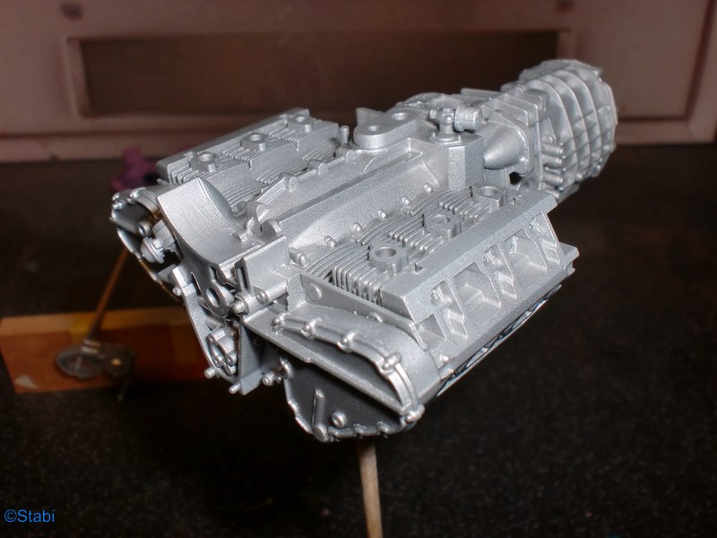

hir die ersten Bilder meines Projecktes.
Motorenteile sind mit Weißalumienium ( Ral-9006 ) und 2-K Mattlack Lackiert.
Die Seitendeckel im Matt-Schwarz ( 08 ) von Revell.
Die Aussparungen in den Luftschläuchen sind mit verdünntem Spachtel ausgegossen worden.
Werde nach dem schleifen wohl noch nachspachteln müssen weil der Spachtel eingefallen ist.

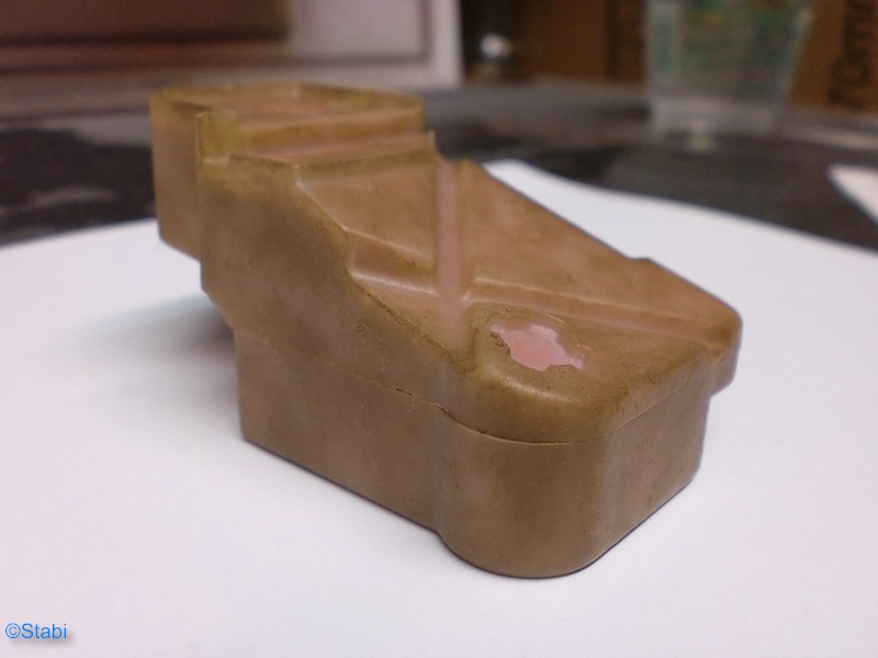

Bei der Außenseite hab ich etwas experimentiert um eine Realistische GFK-Strucktur zu bekommen hab ich Glasfasergewebe genommen und anschließend den Sitz Matt-Schwarz ( 08 ) von Revell lackiert. Finde es ist ganz gut gelungen.
Den Tank habe ich innen mit Klar-Rot von Revell ( 731 ) ausgeschwenkt und außen mit feiner Stahlwolle abgerieben damit er matter wird.

Guten Morgen Gemeinde,
hab gestern ein wenig experimentiert wie man den Tank realistischer nach GFK aussehen lassen kann.
Dazu hab ich Smoke X-19, Flat Earth XF-52 und Flat Base X-21 mit einem Schuss Verdünnung gemischt.
Anschließend hab ich den Tank mit einem getränkten Wattepad betupft.
Ich finde das Ergebnis kann sich sehen lassen !!!

So,
der Tank ist fertig.
Die Tankverschüsse hab ich mit ALCLAD ( ALC-101 ) lackiert.
Die Spritleitungen entstanden aus 2,5² Kupferkabel was ich mit hilfe einer kleinen Zange zurechtgebogen hab.
Lackiert wurden sie mit einer Schicht Alluminium von Revell ( 99 ).
Ich finde das der Tank mir ganz gut gelungen ist.

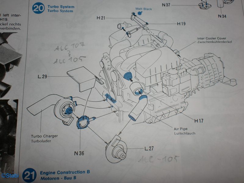

Hab mich um die Turbolader und das Hitzeblech gekümmert.
Der linke Turbolader mit Auspuff ist mit ALCLAD STEEL ( ALC-112 ),
der rechte mit ALCLAD GOLD-TITANIUM ( ALC-118 ) lackiert.
Das Hitzeschutzblech wurde mit ALCLAD CHROME ( ALC-107 ) behandelt.

Samstag, 31. Dezember 2011, 08:09
Hi Eric,
warum?
Warum der linke anders als der rechte Turbolader?
Hat das einen speziellen grund?
Gruss
Christian
Samstag, 31. Dezember 2011, 08:47
Tamiya Porsche 935 Turbo Martini-Racing 1/12
Guten Morgen Christian,
Laut Tamiya soll der linke Turbolader Matt-Schwarz werden, der rechte Turbo ( Teil L27) ist von Werk aus Alu-Bedampft. :?: :?: :?:
Ich geh mal davon aus das es einer ist. :nixweis: :nixweis: :nixweis:
Gruß Eric

Samstag, 31. Dezember 2011, 10:55
Hi Eric,
ich habe mal kurz meine Bilder durchgeschaut und gesehen das du teilweise recht hast.
Beide Gehäuse gehören unterschiedlich lackiert,aber nicht weil es 2 Turbos sind.
Hier mal 2 Bilder vom Eifelrennen.
Das eine teil ist wohl ein bauteil des Turboladers,aber erst der 935K2 hatte 2 Turbolader verbaut.Der normale 935 hatte einen einzelnen.
Weiter so!
Gruss
Christian
Beiträge: 526
Realname: Stephan
Wohnort: im schönen Westerwald
Samstag, 31. Dezember 2011, 10:58
Das liegt an den Unterschiedlichen Materialen.
Das Turbinengehäuse (Wo der Auspuff dran sitz) des Turbos ist aus nomalen Guß, das Verdichtergehäuse (Wo das Rohr zu den LLK´s geht) aus Alu.
Daher der Farbunterschied
Stephan

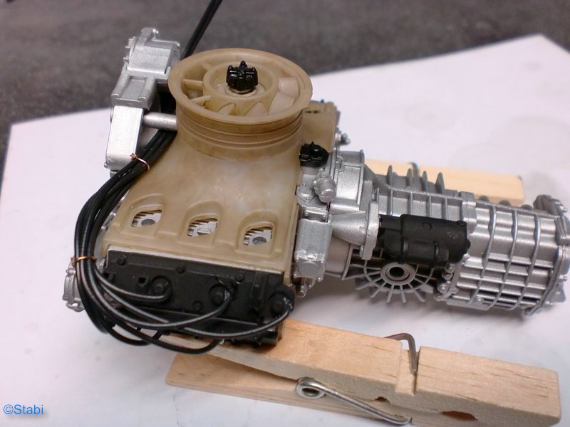

Gestern bekam der Motor die Lichtmaschine und den Anlasser spendiert.
Außerdem wurden die Zündkabel verlegt. Was eine richtige frickelabreit ist.
Dafür habe ich Kabel mit einem Querschnitt von 0,14²mm genommen und nicht die störrischen Vinylkabel aus dem Bausatz.
Gruß Eric

Mittwoch, 4. Januar 2012, 11:04
Hatte der
935 ne Doppelzündung?!?!
Oder hast Du die Benzinleitungen auch in schwarz dargestellt?
Donnerstag, 5. Januar 2012, 15:45
Hallo Pepe,
der hat Doppelzündeundung.
Die Benzienleitungen werde ich in grau machen, wenn ich die Kabelfarbe bei Conrad bekomme.

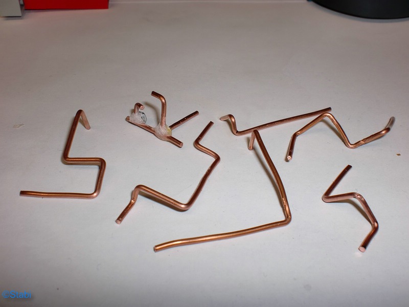

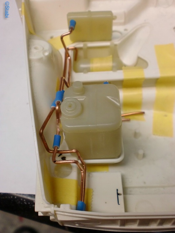

die Ölleitungen sind nun fertig gebogen.
Sie wurden aus 2,5²mm Kupferkabel mit Hilfe einer kleinen Kombizange gebogen,
Als Verbindungsstücke hab ich einfach die blaue Kabelisolierung genommen.
Die Leitungen werden noch in Silber lackiert, die Verbindungsstücke bleiben blau.
Das Gelb-Grüne Kabel wird noch getauscht, muß die Tage mal auf der Arbeit in der Schrottecke suchen.
Die ganze Aktion hat ca. 3-4 h gedauert, hat sich aber gelohnt.
Was meint ihr dazu ????
Gruß Eric

Mittwoch, 11. Januar 2012, 21:39
Tolle arbeit,allerdings meine ich das das Orginal schwarze Kunststoffschläuche hat.
Die bleiben dann natürlich nicht so in form wie deine und die ausgewählte silberne Farbe passt dann auch nicht so ganz dazu?
Gruss
Christian
Mittwoch, 11. Januar 2012, 22:05
Hallo Christian,
erstmal danke das dir die Leitungen gefallen.
Das sollen Gewebeleitungen sein wie sie im Rennsport im vewendet werden, daheer die silberne Farbe.
Gruß Eric

Mittwoch, 11. Januar 2012, 22:08
In echt sind es Stahlflex Leitungen sieht ganz gut aus bis jetzt was du da baust
Lg Sascha
Mittwoch, 11. Januar 2012, 22:36
Hi,
Porsche hat aber beim Martini schwarze Gewebeschläuche verbaut.
Siehe hier:
Stahlflexleitungen sehen anders aus.Die wurden erst später von den Amis in ihren Privaten 935iger Verbaut.
gruss
Christian
Mittwoch, 11. Januar 2012, 23:30
Ein Freund von mir ist letztes Jahr mit einem Porsche SC von Kremer Racing die Rallye Köln-Ahrweiler gefahren
und fährt seit Jahren mit seinen eigenen Porscherennern in der Youngtimer Trophy, -Rallye Trophy.
Zurzeit baut er einen Porsche SC neu auf,für die Rallye.
Da sind die Leitungen aus Stahlflex.
Die Bilder hab ich gemacht damit ich beim zusammenbau weis wo was hinkommt.
Will sie euch aber nicht vorenthalten.
Die Legosteine gehören nicht zum Modell.
Gruß Eric

Donnerstag, 12. Januar 2012, 06:26
Gruß Eric
Naja,damit hast du es doch auch gleich beantwortet.
Die Stahlflexleitungen sind bei ner Rallye unverzichtbar.
Bei dem Orginal 935 gabs diese aber nicht.
Aber Baue du ihn wie du es für richtig hältst.
gruss
