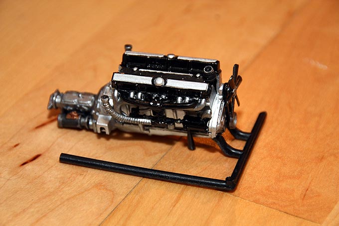

Angefangen hab ich mit dem Motor. Schon dabei ist mir aufgefallen, dass manche Teile sehr dicht mit einem mordsdicken Spritzästchen verbunden sind. Das hat auch im weiteren Verlauf für einige hässliche Randausbrüche gesorgt... . Außerdem ist der Gußnahtversatz an manchen Teilen so groß, daß man ihn an Kleinteilen nicht wegschleifen kann, weil sonst die Konturen verschwinden oder das Teil gleich um drei Viertel dünner wird.
Was den Unterbau angeht, hatte ich mich früher schon zu einem besessenen Detailmaler entwickelt. Nach Bauanleitung soll man das alles glanz- oder mattschwarz machen. Das ist im Vergleich zum Original bestimmt richtig, aber ich finde, es wird der hübschen Detaillierung der mechanischen Teile überhaupt nicht gerecht. Deswegen mache ich zwar den Rahmen und Unterboden in seidenmattschwarz, setze aber die metallischen Bauteile immer durch verschiedene dunkle silber/schwarz-Mischungen ab. So wirkt es hinterher auch plastischer.
Der Umgang mit diesem Humbrol-Zeug und dem Pinsel war zu Anfang wieder echt gewöhnungsbedürftig - diese dicke Pampe.... Blöd ist auch, dass die Ventildeckel aus schwarzem Kunststoff sind - da musste ich gleich zu Anfang mit dem feinen Pinsel rumzirkeln um diese silbernen Zierstreifen auf die Maschine zu malen.. uh :huh: .... Nach ein bisschen hin und her hatte ich ihn dann aber zusammen - biddeschön:
Die silbernen Regenwürmer, die da zur Seite rausstehen, sind die Zuleitungen der Luftfilter, die an der Spritzwand sitzen und erst später da hingeklebt werden. Der Verteiler hat tatsächlich achtzehn kleine Nippel - sechzehn für die Zylinder und zwei für die Hauptzündkabel, von denen je eins eine Zylinderbank bedient. Ob ich die auch noch draufmachen soll oder ob ich dann alles versau? Hmmm....
Nebenher hab ich mir die Bodengruppe zur Lackierung vorgenommen. Die vorgesehene Farbgebung mit schwarzer Bodengruppe, elfenbeinfarbenem Aufbau und roten Pinstripes fand ich irgendwie langweilig - das musste sportlicher gehen. Nach längerem Hin und Her hab ich mich für eine Bodengruppe in Revell 51 (ultramarinblau) und einen Aufbau in reinweiß entschieden. Wenn ich mir sicher genug werden sollte, würde ich messingfarbene Pinstripes draufmachen. Ich hab in der Vergangenheit immer ungrundiert lackiert und hab das auch diesmal versucht (grundieren, ich weiss... - das war einer der guten Forumtips, die ich mit "Na ja, ging ja früher auch" einfach übergangen hatte :schrei: 8| ). Also 8er Pinsel raus und schon ging der Ärger los..

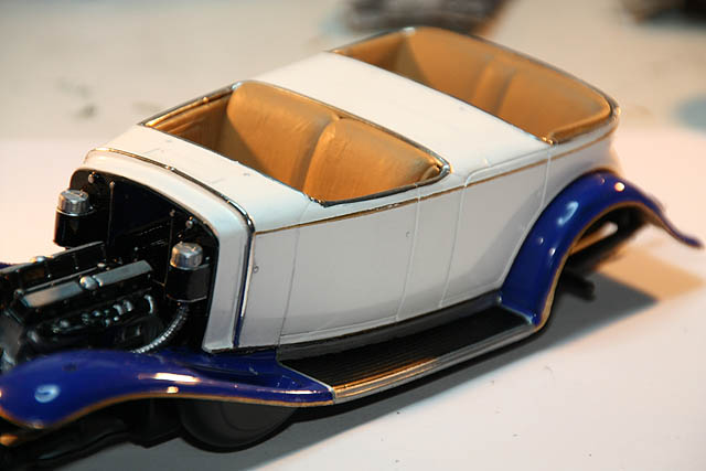

Tag 14-18
Hab Krankschreibung wegen heftiger Erkältung. :rrr: Die Erkältung ist scheiße, aber jetzt werd ich halt den ganzen Tag basteln so lange es einigermaßen geht. Ich sitz dick verpackt vor dem Basteltisch und frickel so lange vor mich hin, bis das Fieber so hoch geht, dass ich ins Bett zurückmuss. War aber echt effektiv.
Am Tag 14 kommt die Airbrush- Ausrüstung. Ich sitze vor dem ausgepackten Zeug und starre die Sachen an wie das Kaninchen die Schlange. Und damit soll ich jetzt arbeiten? Angst! ;) Ich schliesse das Zeug erstmal im Arbeitsraum ein, damit es mich nicht nachts anspringt.... ;) ;)
Drei Tage lang lackier und bastel ich verzweifelt um die Inbetriebnahme der Airbrush rum. :rot: Im Ernst: mit_dem_Husten kann ich nicht auch noch Sprühnebel einatmen...
Zuerst wird die Motor-Rahmen-Unterbaugruppe fertig, hier schonmal mit lose aufgesteckten Rädern:
Mittlerweile hab ich dem Verteiler auch Zündkabel verpasst. Die zwei Hauptkabel, die zu den Spulen führen, hängen auf dem Bild lose nach vorne weg, denn die Spulen sitzen auf der Kühlerrückseite, und den kann ich noch nicht anbringen. War natürlich unmöglich, sechzehn 0.5-mm-Kabel auf den 0.2-mm-Käppchen des Verteilers unterzubringen. Also hab ich die Kabel direkt im Verteilerkörper untergebracht. Mehr als sechs Zylinderkabel gingen da aber ums Verrecken nicht rein - bis ich das durch Ausprobieren erkannt hatte, hatte ich schon den ganzen Verteiler mit Pattex eingesaut . :motz: Na ja, zu spät, also schön mit Schwarz übertünchen. Die Kabel verschwinden auch beim Original sofort in einem Schacht zwischen den Ventildeckeln, so wie hier. Der Verteiler ist übrigens typisch für die Baureihen 452B und folgende. Beim 452A waren sogar die Kabelkappen komplett gedeckelt, so daß nur eine "Dose" zwischen den Zylinderbänken stand und von den Kabeln fast nichts zu sehen war - bei dem Cabrio in meinen Profilbildern kann man das schön sehen. Hier nochmal ein Blick auf den eingebauten Motor:
...und ein Blick untendrunter auf die Rahmendetails:
Wer genau hinsieht, kann vorne rechts zwischen Rahmen und Motor einen kleinen rötlichen Punkt erkennen - das ist das Schauglas der Spritpumpe 8) . Hier die Hinterachse - nicht schön. Das Oberteil passte total schlecht und die Lackierung ist nicht toll geworden. Na ja. Ist ja "untendrunter".
Hier mal ein Blick auf Motor/Vorderachse:
...und hier auf die Rahmenmitte. Die "Blase" unter dem rechten Auspuff ist wahrscheinlich die Unterdruckservodose für die mechanische Bremse. Die Auspuffanlagen waren grausig: schief und krumm, nur an zwei Stellen gestützt und außerdem ein widerlich dünnes, weiches Zeug. Konsequenterweise ist mir das Flammrohr der linken Anlage kurz hinter dem Motor beim "Einpassen" durchgebrochen. :cursing: Hab ich mit Tamiyatape reparieren müssen - die Stelle steht auch noch unter Spannung

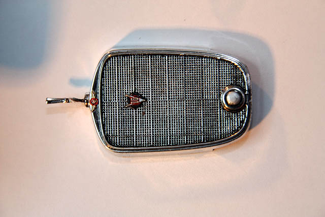

Auch fertig: der Grill
..bei dem das V16-badge nicht so schön geworden ist wie an den Nabendeckeln. Ist aber auch nicht so gut geprägt. Oben auf dem Grill hab ich versucht, das Cadillac-Zeichen zu imitieren. Na ja. Wenigstens sind die Grundfarben da. hab ich bei dem 452A in meinem Profil auch besser hinbekommen, da war aber auch die Fläche doppelt so groß.

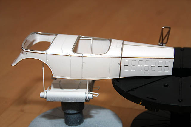

So, da bin ich wieder mit dem aktuellen Fortschritt an den Tagen 19, 20 und 21.
Ich hab mich dann endlich an die Brusherei rangetraut. Hier meine Brushbox:
Ich hab den unverschämten Luxus, unterm Dach einen Raum freizuhaben, der im wesentlichen als Abstellraum genutzt ist. Da stehen eh praktisch nur Kartons rum, bei denen es egal ist, ob sie eingenebelt werden. Praktischerweise konnte ich die Box direkt unter dem Fenster plazieren. Das verbessert die Lichtverhältnisse und sorgt dafür, dass ich die Nebel schon beim Sprühen abziehen lassen kann.
Und hier der Trockenkarzer ;) für die fertigen Teile:
Wie man sieht, ist da auch schon was drin :) . Was ich übrigens niemals bereut habe, ist die Anschaffung dieses Karossenhalters von Tamiya - das ist echt ein klasse Helferlein. Und wie ich gerade sehe, hab ich mal wieder vergessen, die Wachsfolie drunterzulegen - das gibt wieder Kleckse auf dem Boden und Putzerei. Na ja. Das ist eh ein völlig billiges Laminat, das dazu noch Scheisse verlegt ist.
Vorgestern hab ich mir dann, nachdem ich die Teile mit Silikonentferner entfettet hatte, erstmal die Brush für die Grundierung geschnappt. Damit kann man ja nicht viel verkehrt machen... :D . Ich hab diese Revell-Enamel-Grundierung in der 25-ml-Flasche genommen. Bis ich einen vernünftigen Arbeitsdruck gefunden hatte, war das Gläschen schon ein Drittel leer :whistling: . Dann aufs Objekt zielen.....
Das war ja ganz einfach! Die Grundierung ist perfekt glatt, ohne Einschlüsse und Orangenhäute. Wenn das so weitergeht, bin ich ja schnell fertig damit.
Ging es natürlich nicht :( .
Nach dem Überschleifen der Grundierung hab ich mir das Glanzweiss verdünnt - aber wie? Ich hab mit 2 Teilen Verdünner angefangen, aber das war sichtbar zu dünn. Also bin ich auf 1 Teil runter. Sah schon viskoser aus, probieren wir's mal.
Die Brush feuert eine Riesenwolke weißen Nebel auf die wehrlosen Teile. Ein Glück, daß der Dunst in den Raum abzieht und nicht aus dem Fenster raus, sonst hätten die Nachbarn mir die Feuerwehr vor die Tür gestellt. Die Farbe ist viel zu dünn und der Arbeitsdruck viel zu hoch: sobald das Zeug auf die Karosse trifft, läuft es auch schon. Abbruch. Trocknen lassen, Nasen rausschleifen.
Nochmal das Ganze: diesmal versuch ich's mit einer Verdünnung von 0.4-0.5 zu 1. Das war schon ziemlich dickes Zeug, ich musste mit dem Arbeitsdruck gut ein halbes Bar hoch, damit überhaupt was kam. Wild nebeln tat es immer noch, aber jetzt lief die Farbe wenigstens nicht mehr direkt weg. Sah eigentlich ganz gut aus, wenn man mal davon absieht, dass die Brush ordentlich rumrotzt.
Als ich es heute morgen aus dem Trockenkarzer geholt hab, hab ich die Orangenhäute an den Einstiegsschwellern gesehen :cursing: . Und die Motorhaube hatte eine Nase obendrauf an der Kante. War wohl ein bisschen zu dick, die Farbe gestern.
Mist. Beim nächsten Versuch muss es klappen, die Zierleisten fangen schon an zu verschwinden. Auf der Motorhaube ist die kleine Stufe an der Mittelleiste schon abgesoffen.
Und wieder anschleifen. Diesmal versuche ich's mit einem Verdünnungsverhältnis von etwa 0.75 zu 1 - notgedrungen, denn der Weißpott ist schon leer. Das ist schonmal das Erste, was mir auffällt: mit der Brusherei verschiesse ich im Moment noch etwa drei- bis viermal so viel Material wie bei den Pinsellackierungen. Ich frag mich, was von den ganzen Problemen an dieser billigen Single-Action-External liegt und was am Operator ;) . Sollte ich vielleicht doch 'ne Triplex.... :will:
Diesmal klappts ganz gut. Ich hab mich noch nicht getraut, im Karzer genau nachzusehen, damit pump ich nur Staub da rein, aber nach außen fällt nichts Hässliches auf. Drei oder vier kleine Einschlüsse hats diesmal gegeben, ich hab wohl nicht gut genug gewischt. Na ja, heute abend weiss ich mehr.

22:50: HA! Sieg! :thumbsup: Sieg über die Brush, Sieg über den mangelnden Glanz, Sieg über die BMF, mit der ich die Sitzkompartimentrahmen eingefasst hab und Sieg über die goldenen Pinstripes! :tanz:
Der Body ist montagefertig. Ok, den oberen Pinstripe hab ich diesmal nicht frei Hand gemacht, ich musste abkleben, weil die eh schon dünne Leiste in dem ganzen Lack ziemlich abgesoffen war.
Ich hab zwar grad 'nen Lauf, aber ich hör jetzt besser mal auf mit dem Gebastel, sonst sitz' ich bis zwei Uhr heute nacht und mach' ihn noch komplett. Und was mach' ich dann morgen? ;)
Schnell noch'n Bild hier rein und dann ab in die Kiste!
To be continued...

heute ging's ja eigentlich nur noch um Montage, also nix außergewöhnliches mehr.
Zuerst das Interieur (sorry für die Unschärfe, der Fokus liegt ausgerechnet auf der Trennwand):
Dann den Body auf den Unterbau (das war überraschend einfach, über die Passgenauigkeit der Teile kann man bei diesem Bausatz generell echt nicht meckern!)
Jetzt die Front fertig machen. Die Lampen waren das erwartete Gefummel. Diese Riesentöpfe auf diesen dürren Halter aufständern und dann in die winzigen Löchlein im Kotflügel zirkeln - Mannohmann. Und erst mal diese Motorhaubenverschlüsse - so winzig wie Malariamücken, die kann man ja sogar auf dem Bild kaum erkennen. Da gabs dann wieder was zum Gackern: ich hab die letzten zwei Verschlüsse montagefertig gemacht, Grate weg, Chrom an der Klebestelle ab und dann festgestellt, dass die Sitzlöcher im Unterboden ziemlich mit Farbe zugekleistert waren. Also Dremmel raus, die Löcher wieder aufbohren. Igitt, da sind ja jetzt lauter Plastekrümel zwischen den Kotflügeln, die müssen da weg... *PUST*..... Die nächste halbe Stunde hab ich mit der Taschenlampe unterm Basteltisch zugebracht, um diese zwei :motz: -Verschlüsse wiederzufinden :D .
Dann die Türgriffe und das Heck. Der Gepäckträger war die Hölle - man kann das Ding ausgeklappt bauen und einen mitgelieferten Koffer draufstellen, oder einknicken und zusammengeklappt anbringen. Die Koffervariante fand ich doof - das macht den hübschen Popo von dem Auto irgendwie klobig. Also hab ich das Gestell eingeklappt und schon ging der Ärger los. Das Ding auf diese zwei Böckchen zielen, auf die es draufsoll, hat eine gute Viertelstunde gedauert. Hinterher war trotz ständigem Abwischen mal wieder alles voller Kleister und ich hab nur noch gemacht, dass ich irgendwie fertig werd mit dem Mist. Dementsprechend sieht die Klappstelle Scheisse aus. Na ja. Die nächste Viertelstunde ging allein für die zwei Gelenkärmchen von dem Ding drauf. Die waren so derartig dünn und saßen an so dicken Spritzkanälen, dass endlich passiert ist, womit ich die ganze Zeit schonmal gerechnet hatte: beim Losschneiden ist einem der Kopf abgebrochen. Jetzt kleb mal einen Kopf von dreiviertel Millimeter Durchmesser an ein Gestänge mit einem halben... :bang:
Dann noch die Kühlwasserleitungen an den Kühler dran und die Zündkabel in die Spulen stecken...

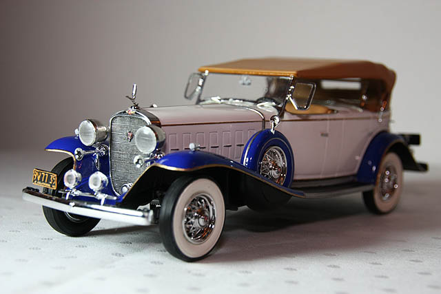

Und jetzt: Räder aufstecken, Motorhaube zu, Verdeck drauf....und
TUSCH!!!!
Es ist vollbracht! Projekt V16.EXE/all - erster Meilenstein erreicht. Sa storowje! :prost:

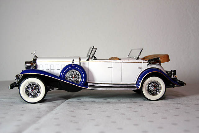

Hier noch ein paar Impressionen ohne Hut:
...und ein paar mit Hut:
Ein Glück, dass die Fotos ein bisschen gnädig sind und die meisten Fehler kaschieren :baeh: . Aber die Farbkombi gefällt mir selber gut - steht dem Auto viel besser als die vorgesehene Schwa.... WER war das???? WER von Euch hat da gerade "DONALD DUCK" gesagt???? ;) ;) ... als die vorgesehene Schwarz/elfenbein-Kombination.
Hier noch ein hübsches Detail:
Das hier ist die von Cadillac 1930-32 angebotene Alternative zur Flying Goddess: der Flying Heron, ein fliegender Fischreiher. Diese Figur ist aber seltener zu sehen als die Goddess und verschwand 1933 aus dem Programm, wahrscheinlich, weil er den Figuren der großen Konkurrenten zu ähnlich war: dem sitzenden Pelikan von Packard und dem fliegenden Storch von Hispano Suiza. Die Goddess hingegen blieb noch bis in die frühen Fünfziger hinein in verschiedenen Formen eins der Cadillac-Markenzeichen.
Ich hab das Modell mal ausgemessen, um ein Gefühl für die tatsächlichen Dimensionen zu bekommen:
Der Radstand ist 381 cm (15.9 cm). Das kommt vom Maßstab sehr gut hin, denn das entspricht bei 1 mm Meßtoleranz exakt dem 149-Zoll-Fahrwerk des Originals.
Die Länge über alles ist 578 cm (24.1 cm), Breite und Höhe (mit Verdeck) sind gleich: 192 cm (8.0 cm). Die Höhe der Türoberkante liegt auf 130 cm! Damit ist allein die Kante schon 4 cm höher als die Verdeckoberkante eines Mazda MX-5, und da kommt ja noch satt ein halber Meter Auto drüber! Was für ein Brecher! Schade, ich weiss nicht, wo mein 1/24er BMW Dixi von Heller hingekommen ist - die zwei nebeneinander gäben bestimmt ein cooles Paar ab :lol: . Wenn ich den irgendwann wiederfinde, mach ich Euch mal ein Bild davon.
