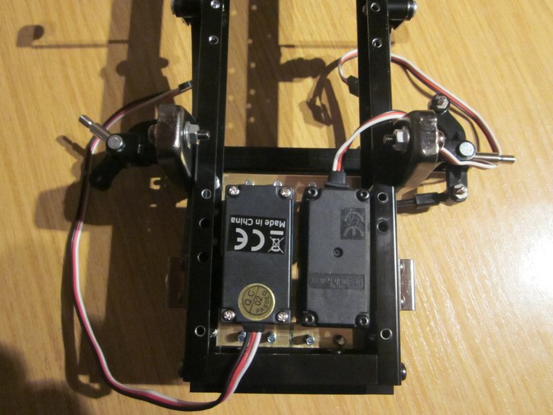

So, und wieder ein paar Bilder:
Man sieht schon fast, was es werden soll
:wink: :wink: Gruß von Thomas aus Oberfranken :wink: :wink:
Im Bau: Tamiya MAN TGX 25.540
http://www.facebook.com/MAN.TGX26.540
Sonntag, 29. Januar 2012, 23:20

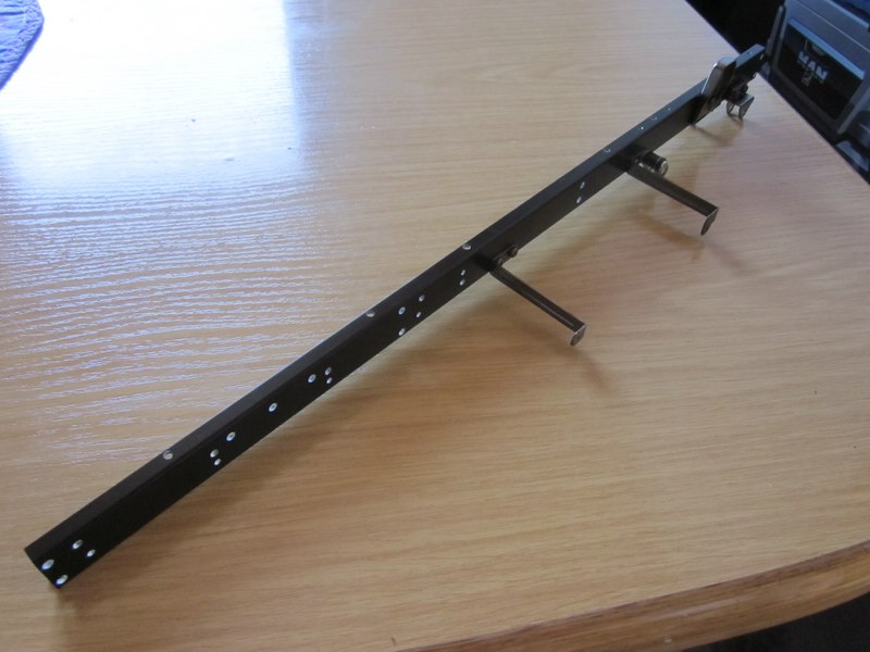

schöne Bilder hast du da, aber ein Tip gebe ich dir an dieser Stelle. Lege die Servos beide nach vorne (Lenk und Schaltservo) dann passt die Lenkgeometrie. Das passende Bild findest du in meinem Beitrag relativ weit vorne (https://foto.arcor-online.net/palb/alben…43631386334.jpg). Dann ist der Lenkeinschlag größer. Ich habe die auch so eingebaut, und würde es nicht mehr so machen.
Carsten

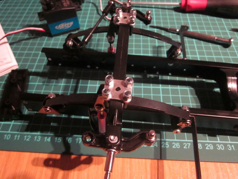

Moin Carsten
bin leider noch Anfänger und muss leider noch die eine oder andere Frage stellen.
wenn mich mein Holzauge nicht täuscht, bekomme ich dann Platzschwierigkeiten mit dem Motor.
Die Lenkung umbauen ist nicht das Problem, sieht man auf dem Bild ja sehr gut.
Montag, 30. Januar 2012, 07:41
der Motor passt in die vorgegebene Position auf jeden Fall rein. Das machen eigentlich alle so, ( ich das nächste Mal dann wahrscheinlich auch ). Ist aber nur ein Tipp. Ich habe bei meinem Scania ja auch nach Bauanleitung gearbeitet, und fahren tut der ja auch ohne Probleme. Der Lenkeinschlag ist halt nur etwas größer. Hatte mir damals auch gesagt, lieber beim ersten auf Nummer sicher und nach Anleitung. Fragen kannst du so viel du wissen willst , kein Problem.
Carsten
Montag, 30. Januar 2012, 10:44
Moin Moin
Der UMbau der Lenkung ist sehr sinnvoll und bringt mehr Lenkeinschlag ! Du musst eigentlich nur die Achsschenkel tauschen ( von rechts nach Links und drehen , aber das sieht man ja auf dem Bild ) ! Was man nicht auf dem Bild sieht ( ist ja kein Getriebe drin ) , ist das die originale Spurstange mit eingebautem Getriebe nicht mehr passt ( sie bleibt dran hängen ) ! Du musst dir eine gekröpfte bauen ( am besten aus 3mm Gewindestange ) oder eine fertige von Carson kaufen : https://www.ebay.de/itm/Carson-Truck-Spu…=item1c230e1ba6 ! Die Servos passen vorne rein , hab ich bei meinen MANs auch so , nur wichtige ist der direkte Weg der Anlenkung der Spurstange ! Noch ein Tip : Verschliesse/verspachtel gleich die 2 unschönen Löcher an der Hütte , wo der Kippmechanismus angeschraubt wird ! Es sieht nach dem lackieren nicht schön aus , wenn da 2 sichtabre Schrauben sind ! Die 6 Kanal reicht aus ! Selbst mit MFC wären 4 Kanäle genug , da du nur 2 Kanäle für die MFC benötigst ! Was ich nicht weiss , ist ob die Reflex einen 3 Stufen Schalter hat , denn den benötigst du , wenn du das Getriebe schalten willst ( hier wäre eine Computeranlage von Vorteil , da das Servo nur etwa 60 % des Weges braucht und es so immer unter Spannung steht ! Achja , investier gleich nochmal für folgendes : https://www.ebay.de/itm/Carson-Poison-Mo…=item1c230e3083 , denn der Originale ist viel zu schnell ! Dieser hat etwa die halbe Drehzahl und die etwa doppelte Kraft ! Wer will schon mit seinem MAN über 25 Km/h fahren ? Ich habe extra beide Links vom gleichen Verkäufer , da er sehr günstig ist und nur einmal Versandkosten wären ! Ansonsten viel Spass beim bauen , Michael

Moin Moin

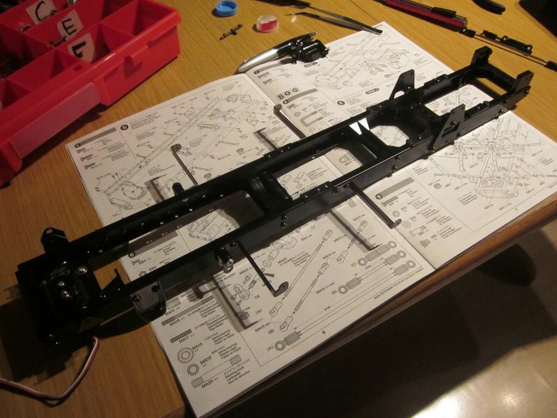

Update für heute:
Umbau der Lenkung, auf Grund der Tipps der Modellbaukollegen, begonnen. Um weitermachen zu können, muß ich mir morgen erst mal ein Stück Alu, als Halterung für die Servos, besorgen.
Auf die Spurstange muss ich ja auch noch warten. Hab sie heute erst bestellt.

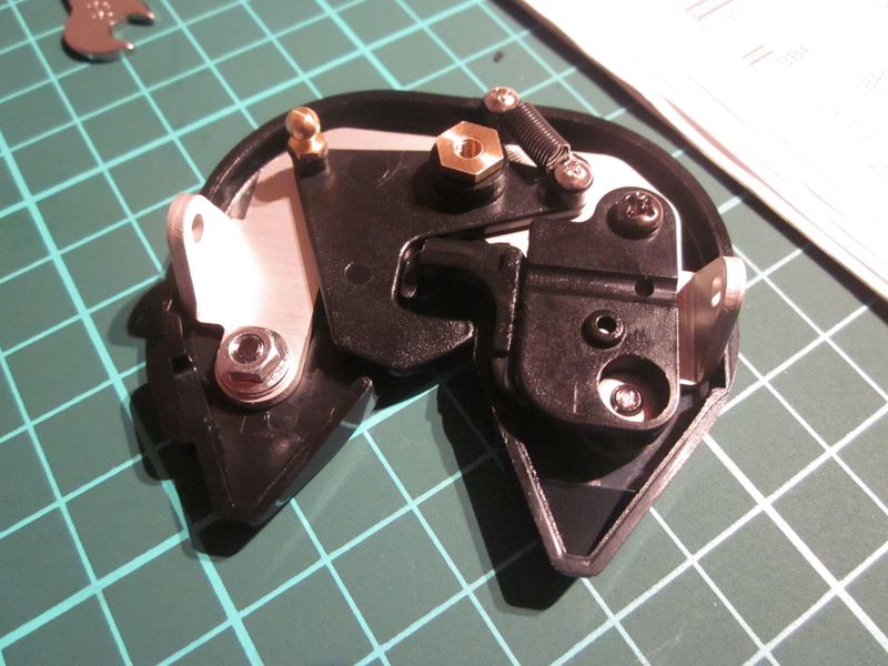

Und vor lauter Langeweile hab ich dann noch mit der Sattelplatte angefangen
So, für heute solls das gewesen sein.

sieht gut aus. Der nächste Tip aus meiner Bauerfahrung, bei der MFC ist eine Sattelplatte dabei. Allerdings bitte nicht anschließen ( oder doch ?). Ohne Anhänger fährt der LKW perfekt. Mit Anhänger an der angeschlossenen MFC SAttelplatte rast der sofort los.
Carsten

Geplant ist folgendes: Im Moment wird der MAN ohne Anhänger gefahren. Irgendwann kommt dann ein Auflieger dazu. Mit der dazugehörigen Beleuchtung, ferngesteuerte Stützen, etc.
Wie mach ich es richtig? Wo ist der Unterschied zwischen den beiden Sattelplatten? :???

die MFC Sattelplatte ist dafür da, damit du den Sound vom ankoppeln und abkoppeln hast. Bei mir habe ich inzwischen das Kabel wieder entfernt, damit der LKW nicht zu sehr rast.
Im Zweifelsfall baust du jetzt die originale ein, wenn du die MFC hast, nimmst du die beigelegte ( ist ein schneller Umbau) und testest es aus,
Carsten

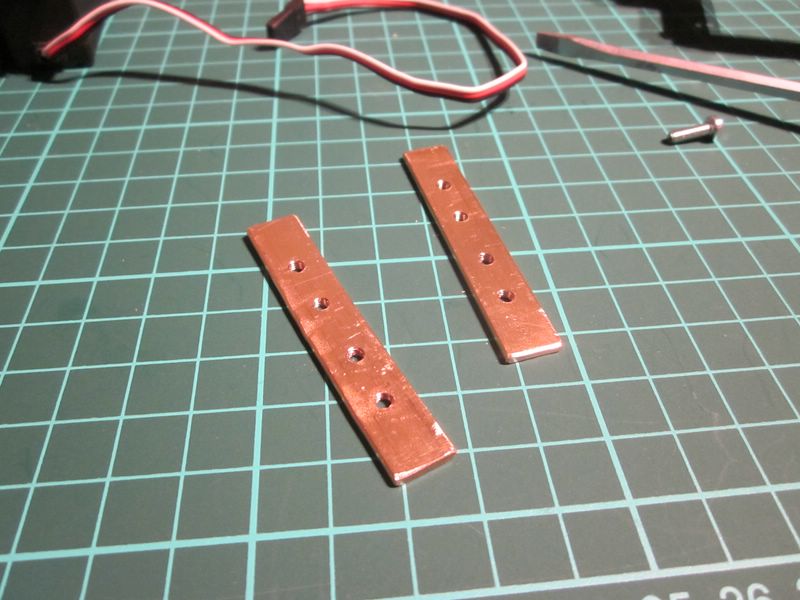

Moin Moin
war heute Nachmittag mal wieder einkaufen. Auf der Liste stand unter anderem: Gewindebohrer 3 mm, Bohrer 2,5 und 3,5 mm, Schrauben mit Muttern, Messing und ein paar Kleinteile.
Hab so was leider nicht vorrätig und muss jedes mal erst wieder aufs Neue los, aber egal :nixweis:
Heraus kam dabei folgendes:
Hab dann bei der Gelegenheit auch die Funke nochmal mit den Servos abgeglichen.
Hat mich zwar einige graue Haare gekostet, aber es hat doch Spass gemacht und ich denke das Ergebnis kann sich sehen lassen.

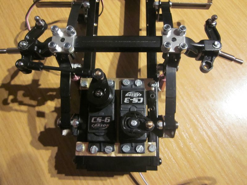

Muss jetzt noch auf die gekröpfte Spurstange warten, dann wird der Motor mit dem Geriebe wieder eingebaut.
Die Profis unter Euch könnten mir bitte sagen, ob das so hinhaut, wie mir empfohlen wurde.
Vielen Dank im Voraus. Das Feedback hier in diesem Forum ist wirklich klasse!!! :ok: :ok: :ok: :ok: :ok:

Dienstag, 31. Januar 2012, 22:29
zur Vorsicht nochmal ein Bild von oben als Draufsicht reinstellen, müsste soweit aber richtig sein. Du merkst es spätestens, wenn die Stange drin ist ,und du den ersten Funktionstest machst.
Carsten

Moin
hab jetzt eins von oben und eins von unten.

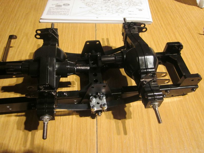

Moin
hab noch ein paar Bilder vom Getriebe- und dem Hinterachsenzusammenbau (ein schweres Wort :thumbsup: )

Mittwoch, 1. Februar 2012, 19:47
gut fetten nicht vergessen

Mittwoch, 1. Februar 2012, 19:53
Hi Carsten
will erst einen Funktionstest machen und wenn es richtig funzt, kommt der Seitendeckel noch mal runter und eine halbe Kartusche Fett rein.
Sollte wieder erwarten etwas nicht klappen, seh ich aus wie ein Schw... wenn ich es nochmal zerlegen muss.

Mittwoch, 1. Februar 2012, 23:11
ich würde das Fett definitiv vorher überall da ran bzw. reinmachen, wo es reingehört. Nicht das da was passiert. Nachher ärgerst du dich. Als Fett kannst du das beigelegte Fett nehmen. Ich habe alternativ das Spezialfett von Robbe (Nr. 5532) genommen.

Donnerstag, 2. Februar 2012, 17:04
Hallo Kollegen
hab hier einen Hilfeschrei abzusetzten :schrei: :
erst mal die Bilder
Wie Ihr sehen könnt, bekomm ich den Motor von der Höhe her nicht mehr in den Rahmen!! :bang:
Der Motor liegt auf den Servos :( :( :(
Nun meine Frage: Kann ich die Servos ohne Probleme tiefer setzen, so dass der Motor frei liegt? Denke, ich brauche hierfür fast 1 cm! Siehe Bilder.

Moin
kann es sein, dass die Servos verschiedene Maße haben??????????? :bang: :bang: :bang: :bang: :bang: :bang:

Moin Moin
Schau einfach mal nach dem Original Servohalter Glaube die schauen weiter unten raus daher das Servopack sitzt tiefer im Rahmen.
Nur ein Tip... damit es nachher mit dem einfedern klappt solltest du entweder die Spurstange etwas biegen ( in etwa wie als hätte er ne angetriebene Vorderachse) oder du entfernst die erste Verschraubung an deinem Getriebegehäuse daran wird die Spurstange in jedem fall schleifen. weiss nicht warum die tamiyaner die lenkung so bauen. also von vorbildfotos können die das nicht haben :lol: :lol: :lol:.

Donnerstag, 2. Februar 2012, 21:41
habe mal bei den Modelltruckern etwas länger gesucht. Da gibt es tatsächlich verschieden hohe Servos. Das wusste ich allerdings auch nicht. ;(
