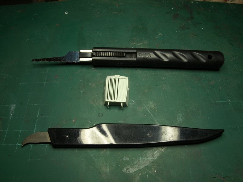

Da es recht flüssig von der Hand ging, wurde auch gleich der Kühlergrill bearbeitet, den ich vorher noch, mit Bachofenspray, vom Chrom befreit habe.
Noch ein Foto mit welchen Werkzeugen ich es gemacht habe.
und der fertige Grill

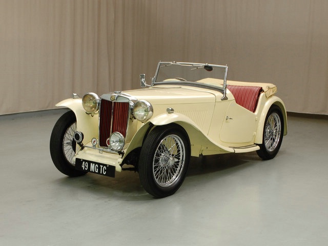

Im Internet habe ich folgendes Bild gefunden:
Darauf sieht man, das die Anzahl Streben höher ist (bis zu 8 Stk. pro Seite) und diese flacher sind.
Du könntest Dir überlegen, die vertikalen Streben ganz raus zu schneiden und von hinten durch neue Streben zu ergänzen.
Da der Kühler bei diesem Modell ein recht dominantes Bauteil ist, würde sich das sicher lohnen.
Gruss. Dani

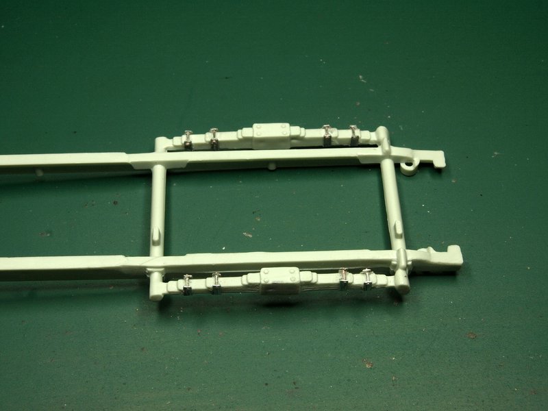

Heute Nachmittag habe ich die Blattfedernbindung neu gemacht.
Das ist das Ergebnis des vorderen Federnpackets
Die Vorderachse mit den Federn ist aber noch nicht fertig da ich noch die Halterung des Federnpackets an der Achse darstellen möchte.
Diese hier
Auch das hintere Federnpacket wurde dem Orginal nachempfunden. Ich habs jedenfalls versucht.
Ist zwar nicht viel, aber es war ziemlich zeitintensiv.

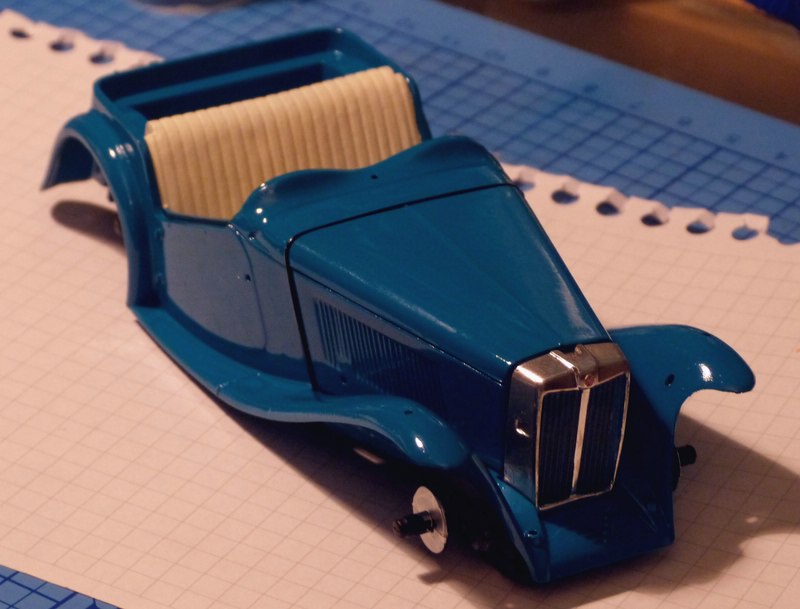

gut, dann also mit Bilders. Bitte beachten, das ist nur ein Zwischenstand, da ich zufällig auch grade genau diesen baue. Das Dashboard habe ich mit Holzdecal behandelt:
Als Gesamtfarbe habe ich Halcon Milenario Turquise von Vallejo gewählt, eine Game Color, die sich leicht verdünnt exzellent brushen lässt. Finish mit 2K-Klarlack.
Im Gegensatz zu Dir habe ich das Kühlerrost so belassen. Ich habe die ältere Auflage in braunem, ziemlich spröden Plastik, das war mir zu unheimlich, daran herumzusägen. Bei den meisten Originalen war das Rost vorm Kühler in Wagenfarbe, also habe ich das mit selbiger und Tamiya Smoke so probiert:

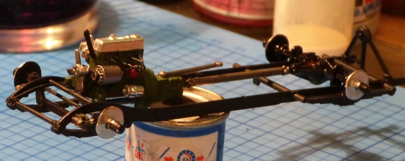

Zuguterletzt mein Fahrgestell und der Motor. Wie gesagt, nur ein paar Kabel.
Deine Federpakete gefallen mir allerdings richtig gut. Vor Allem die Klammern am hinteren Paket sind Klasse. Bin mal gespannt, wie es bei Dir weitergeht. Das eine oder andere werde ich mir evtl. für meinen nächsten Oldie aufgreifen.

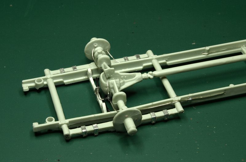

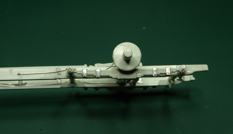

Der Rahmen wurde heute Nachmittag mit Bremsleitungen bestückt. Ich hoffe das ich sie halbwegs dem Orginal entsprechend verlegt habe.
Die Vorderachse an der ich auch Schraubenkopfätzteile von TopStudio angeklebt habe.
und die Hinterachse
und der ganze Rahmen in voller Pracht

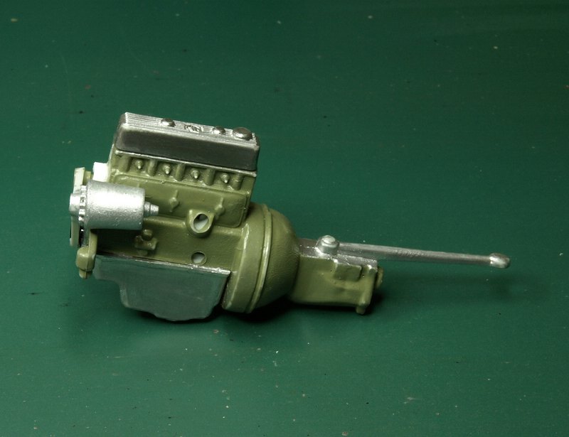

Der Motor hat auch ein wenig Farbe abbekommen. Es muß aber noch einiges getan werden bis der Motor fertig ist.

Hallo Martin,
das sieht ja echt gut aus :ok: , aber hättest Du nicht erst den Rahmen lackieren sollen, bevor Du Dir die Mühe mit dem detaillieren machst? Da verschwinden ja die Schraubenköpfe unter der Farbe :heul: . Auch wenn es vielleicht originalgetreu ist, wenn die Schrauben die gleiche Farbe wie der Rahmen haben, ich würde sie dann wieder frei legen damit man den Aufwand auch sieht.
Viele Grüße :wink:
Jörg
in Bau: Sauber Mercedes C9
Beiträge: 9 197
Sonntag, 15. April 2012, 00:14
Hi Martin,
die Schraubenköpfe machen sich ja gut - vielleicht sollte ich mir solche auch mal besorgen.
Ich als technisch versierter Mensch komme jedoch mit Deiner Verlegung der Bremsleitungen nicht klar.
Mit der Leitung am Innenrahmen zur Hinterachse, die sich dann mit einem Schwarzen Schlauch ( :ok: ) an die Hintersachse schwingt und sich dort teilt würde ich sagen, das paßt so. Ich sehe nicht, wo sie vorne endet :nixweis:
Was aber sind das andere für Leitungen, die am Rahmen außen an die Hinterachse / Bremsankerblech beidseitig ran geht? Wo kommen die her? Leitungen (starr!) sind - so wie Du es mit der oben beschriebenen gemacht hast - mit Schläuchen an Verbindungen Achsen<->Rahmen befestigt, damit die Beweglichkeit wie Federung und Lenkung gewährleistet ist.
vieleicht darf ich die Frage beanworten.
Was Martin da gebaut hat ist schon ziemlich korrekt.
Diese beiden "Leitungen" gehören nicht zur Hydraulik, sondern sind die Bowdenzüge der Handbremse (rote Pfeile).
Ein Fehler besteht allerdings. Die Hydraulikleitung zu den hinteren Bremstrommeln ist vom Hauptbremszylinder (grüner Pfeil) nicht auf der rechten Seite sondern auf der linken Seite des Rahmens ( grüne Pfeile) verlegt.
Hoffe, ich nerve Dich nicht, Martin.
@ Jörg: Wenn man den Wagen originalnah bauen will, ist das alles dick mit schwarzer Farbe verkleistert.
BDT Bernd

@ - Dominik - Die Zeichnungen der verschiedenen Bremsanlagen und deine Erklärung dazu finde ich sehr gut und man kann es leicht verstehen. :thumbsup:
Lass sie ruhig hier drin, denn es wird sicherlich andere hier auch interressieren. Die Erklärung der zweiten Bremskabel hat ja Bernd schon erledigt.
@ - Bernd - Danke das du Dominik gleich die Antwort gegeben hast. Du bist der Spezialist und nerven tust du mich auf gar keinen Fall. Bin sogar dankbar für so manche Erklärungen und Tips die du
und die anderen abgeben. Das macht meinen BB nur interressanter. Die Leitung vom Hauptbremszylinder ( wo liegt der eigentlich ?) werde ich noch auf die richtige Seite ändern. Ist mir
nach dem Einbau auch aufgefallen das sie auf der falschen Seite ist.
:bang:
Viele Grüße Martin
