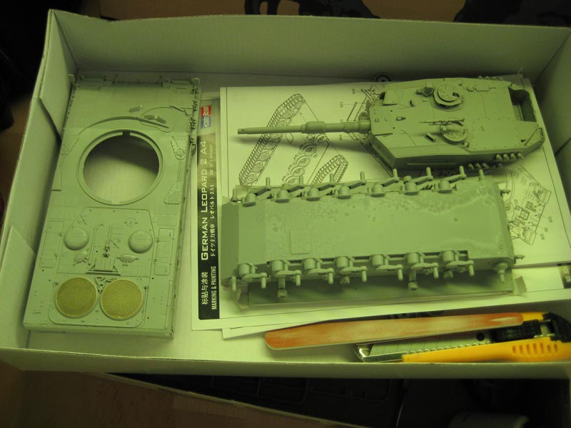

Hallo Community,
bin neu hier im Forum und fange nach 20 Jahren Pause wieder an Modelle zu bauen. Frühere Projekte waren Leo, Marder, Gepard, M113 usw. Deshalb habe ich jetzt mit einem Leo 2 A4 von Hobby Boss angefangen da ich den von Tamiya nirgends gefunden habe in dieser Ausführung. Zur Passgenauigkeit kann ich nur sagen: Mittelmaß. Hatte früher immer nur Tamiya, deshalb vielleicht etwas verwöhnt. Aber nun mal die ersten Bilder. Vielleicht kann mir jemand sagen wo die Ätzteile hinkommen? Die Runden für die Lüfter und das Kreuz sind klar. Aber der Rest? Da finde ich auch nichts in der Anleitung. Leider hats mit der Grundierung auch nicht so geklappt bei der Wanne. Aber da hab ich mir jetzt welche von Tamiya bestellt.

Hallo ...?(hast du einen Vornamen für uns :hey: )

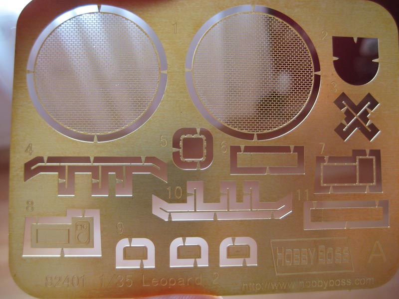

Ich hab den HobbyBoss 2A4 auch noch zuhause, werd ihn auf österr. bauen, bin gespannt wie alles so paßt. Bezüglich der Ätzteile vermute ich mal, dass diese pauschal bei allen Leo-Kits von HB beiliegen, und deshalb ein paar nichtbenötigte Teile beiligen, hab zumindest auf die Schnelle in meinem Bausatz keine andere Verwendung gefunden.
PS.: Die Bilder mußt du nach dem Hochladen noch in den Beitrag einfügen, einfach den Cursor an die gewünschte Stelle setzten und dann auf das Symbol rechts neben dem entsprechenden Anhang klicken.

Name ist da :ok: Sorry.
Dann werd ich mal sehn ob ich die Ätzteile sinnvoll einsetzten kann. Wenn nicht werden se aufgehoben.

Habe den Leo von Hobby Boss in Verschiedenen Varianten gebaut (als auf Tauchfahrt hier im Forum zu sehen) und die Ätzteile liegen fast immer so mit dabei...
Der Bausatz ist zwar nicht mit denen von Tamiya zu vergleichen aber bei dem Preis ist das sicher zu verschmerzen... Und man bekommt klasse zurüstteile
für den Leo 2A4 z.b. von Perfect Scale (Resin), RB Model (Kanonenrohr), Trumpeter (Einzelglieder Ketten beweglich) ich gebe zu das diese Teile zwar nicht
immer die günstigsten sind aber sie werten das Modell ungemein auf, oder beseitigen fehler des Bausatzes, nur für die falschen MLC - Klasse Decals habe
ich noch keine einfache Lösung gefunden...

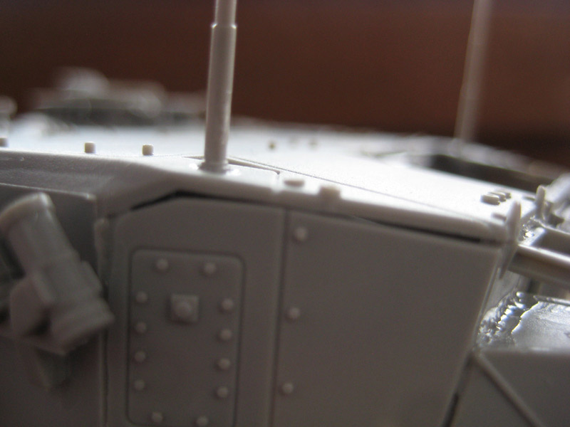

Will Euch natürlich auch zeigen warum ich die brauche :motz:

Solche Spalte lassen sich auch sehr gut mit Polystyrol-Streifen verschließen, alternativ auch gezogene Gußäste. Vorteil ist, dass du anschließend vernichtete Gravuren wieder nacziehen kannst, bei Spachtel wird das ausbröckeln. Siehe hier.

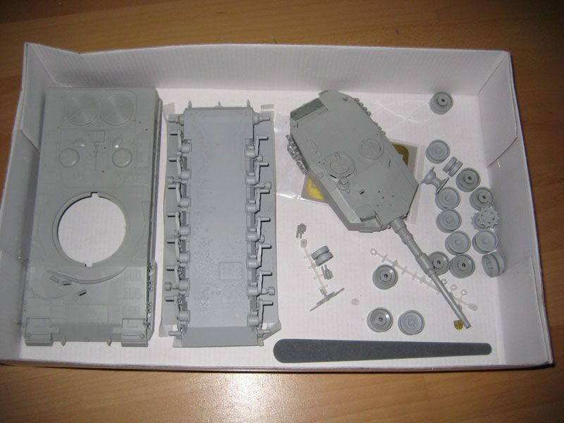

Ich habs mal mit Spachtel gemacht und bin gespannt wies wird. An nem realen Auto normal kein Problem für mich. Aber hier wirds echt eng. ;( Tamiya Grundierung und Spachtel sind heute gekommen. Hab mir noch ein Weathering Set für Nato Fahrzeuge bestellt von AK und noch ein paar andere Kleinigkeiten. :D
Mal wieder ne Frage. Mit was macht ihr denn alle Teile sauber, vor dem Grundieren? Wenn noch alles angegossen ist komplett in ein Bad, und dann nur noch mit Latexhandschuhen arbeiten? Habe nämlich an der Wanne immer noch ein paar Stellen gehabt wo die Grundierung nicht so toll halten will, oder besser gesagt fast abperlt.
