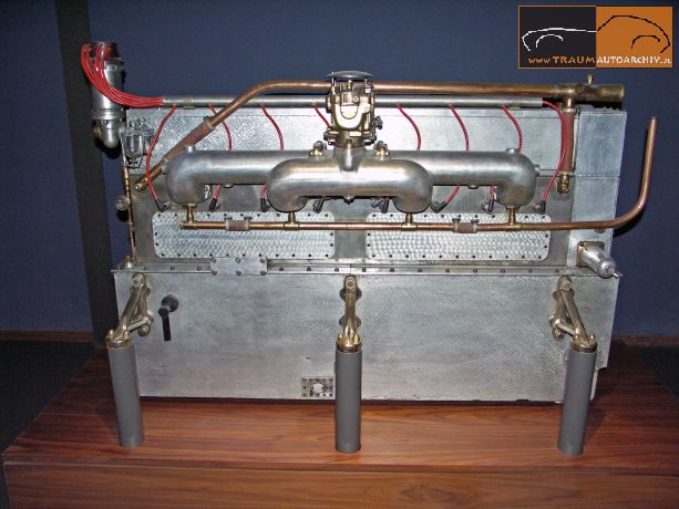

Was ich nicht verstehe, sind die so eng anliegenden Zündkabel.
Oben sitzt die Zündkerze und unten sollten sie in ein Hitzeschutzrohr verschwinden. Bei einigen Bildern liegt das Rohr auch oberhalb.

Die Kabel sind deshalb so eng, da ich von dem roten Kabel nicht mehr genügend hatte und die 16 Stück grade so aufgingen.

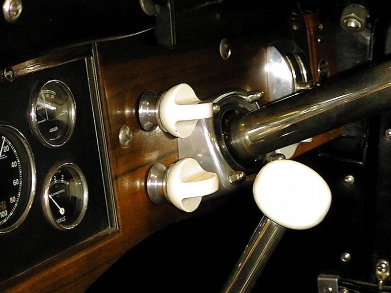

Und so das Original.
Die dicken weißen Drehschalter fehlen auf dem Bauteil des Bausatzes. Außerdem ist die Führung für die Lenkstange unterdimensioniert.
Die kleinen Hebel fehlen auch.
In meinem „Ersatzteillager“ habe ich kleine Schrauben gefunden und dann die Löcher gebohrt. :idee:
Schrauben weiß gemacht und die neuen Drehschalter sind fertig.
Für die kleinen Hebel habe ich Gartendraht genommen …..
….. die Spitzen in weiße Farbe getaucht – und trocknen lassen….. :idee:
….. und das insgesamt fünf mal – und die Knopfe sind fertig.

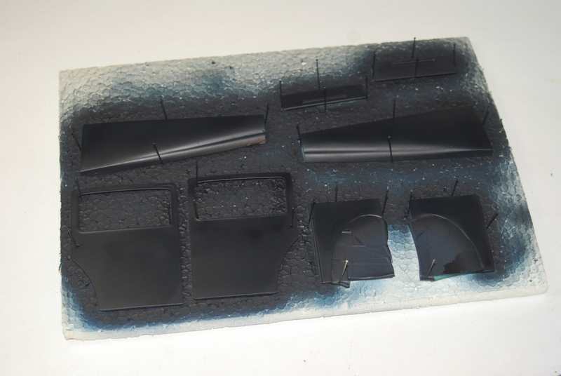

Hinsichtlich der Lackierung versuchte ich ein „Mitternachtsblau“ anzurühren. Dafür habe ich zwei Vallejo-Farben hergenommen: 72020 Imperial Blue und 72051 Schwarz. Das Imperial Blau ist eigentlich schon dunkel, aber ich habe sicherheitshalber bei jedem Lackiergang 3 Tropfen Schwarz in das blaue Fläschchen zugemixt. :ok:
Nach etlichen Lackschichten sind die Teile zwischenzeitlich sehr dunkel geworden, aber man kann den blauen Schimmer bei Sonnenschein noch gut erkennen.

Ziemlich aufwenige Arbeit. Vor allem das Intereur mit seiner Edelholz-Optik sieht hervorragend aus.
