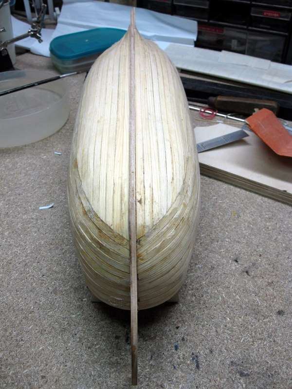

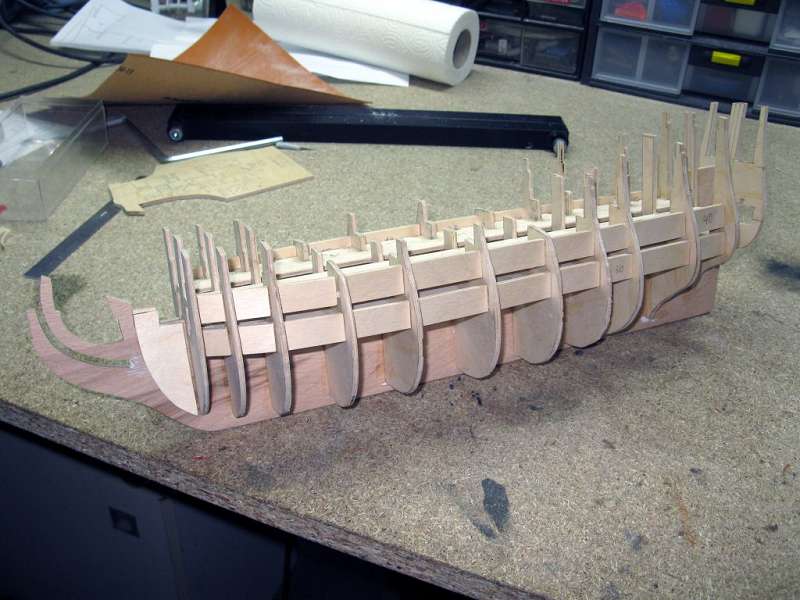

Also, nachdem ich den Bauplan erst mal auf den richtigen Maßstab verkleinert habe und ihn ausdrucken ließ, begann es, wie es eigentlich meistens beginnt, mit den Spanten. Natürlich nix superdigital lasergeschnitten, ich muss alles von Hand raussäbeln.
Dann Spantenskelett gebaut
beplankt
und das erste mal drübergeschliffen

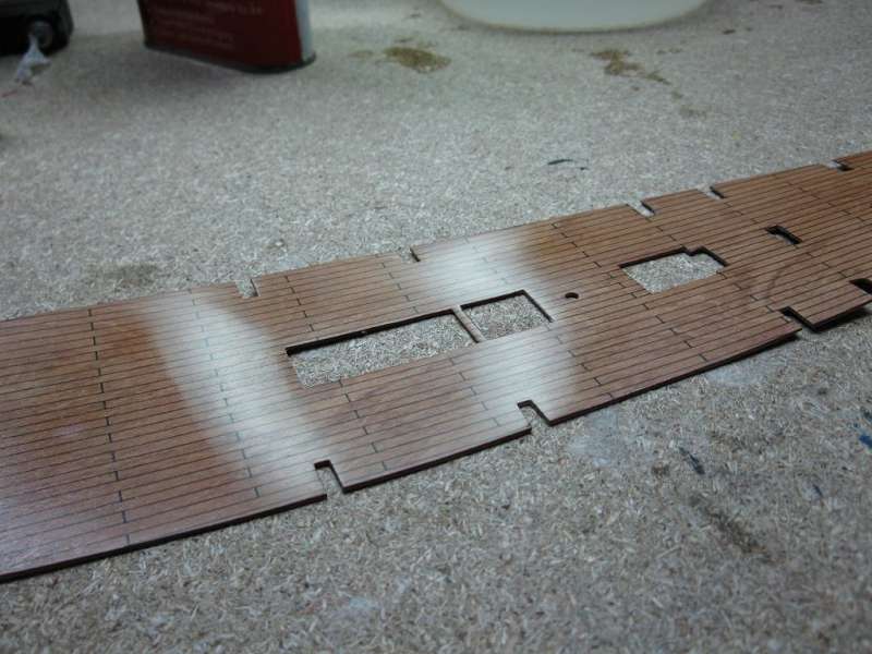

Das erste Deck ist zu diesem Zeitpunkt schon drin. Ich mache die decksbeplankung bei dem kleinen Maßstab so:
So sieht´s dann ferig aus:

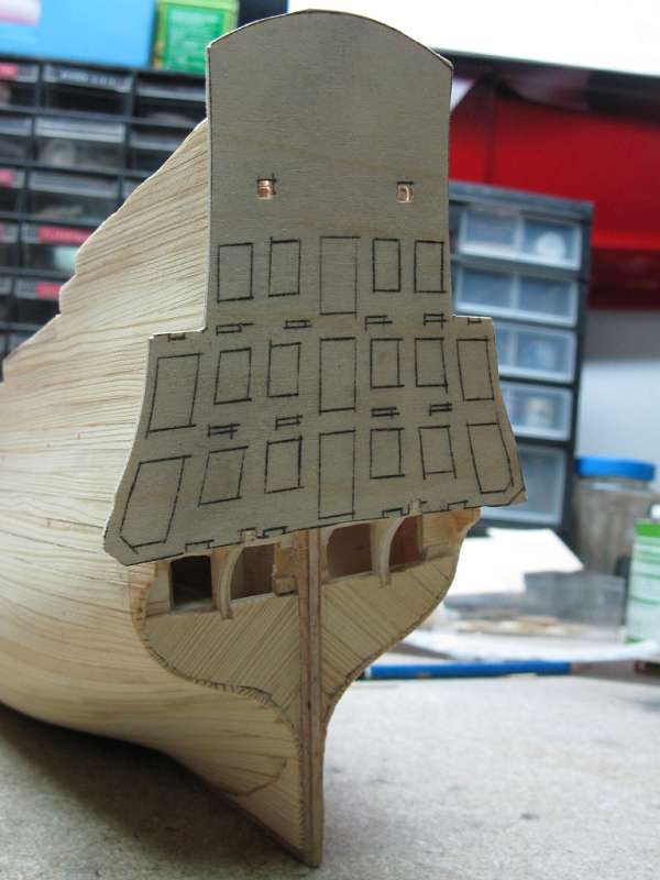

Die Anfänge des Achterspiegels (noch mehr als Bescheiden)

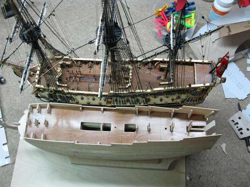

Hier nun der erste Größenvergleich mit meiner Prince (irgendwie musste ich die auch in den Baubericht bringen :whistling: )
Ich denke, das passt größenmäsig.

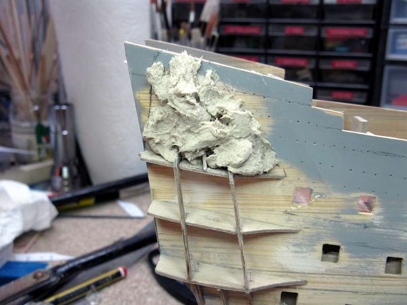

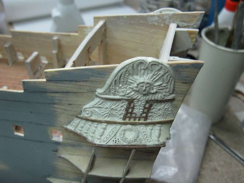

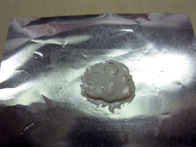

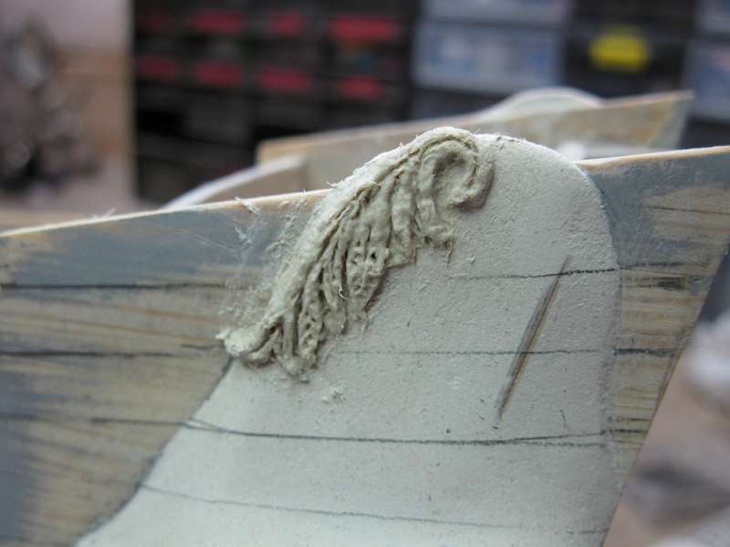

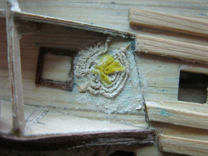

Wer sich jetzt fragt, "was ist dass denn für ´ne Pampe?", das ist sogenanntes Plastiform. Eine Modelliermasse, die entgegen ihrem Namen nicht aus Plastik, sondern aus Holzmehl besteht, die nach dem Trocknen auch ähnliche Eigenschaften wie Holz hat.
Daraus sollen auch die Verzierungen gemacht werden. Was nach bescheidenen Anfängen...
...so nach...
...und nach erkennbar wird.

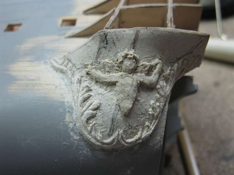

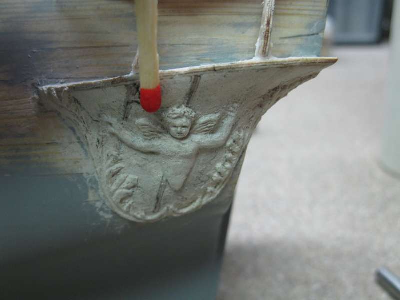

Dann gings unten weiter, die erste figürliche Darstellung
Das soll ein kleines Engelchen werden.
So langsam bekam ich es in den Griff
Und ferdisch

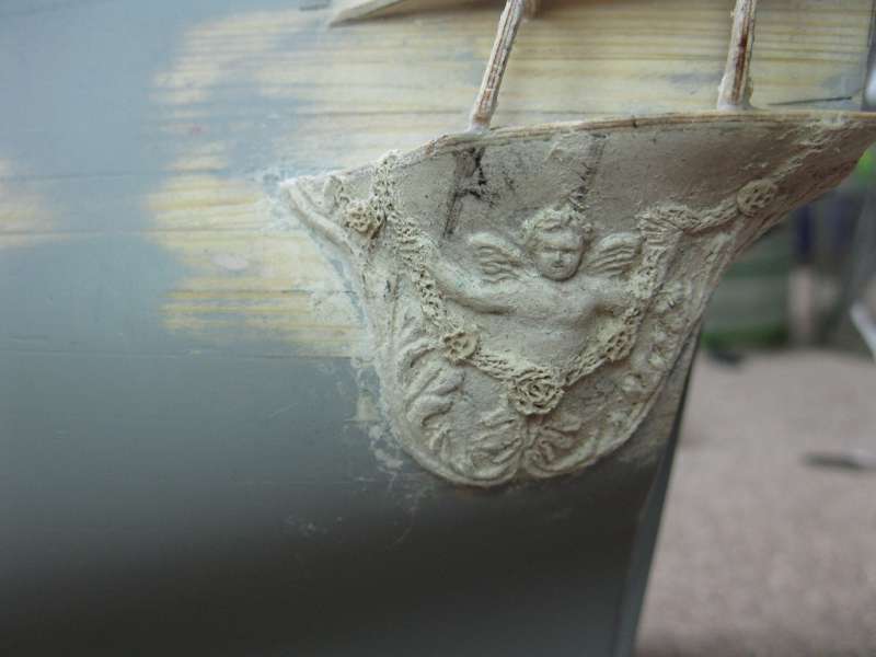

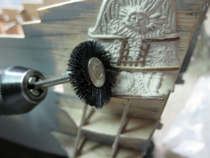

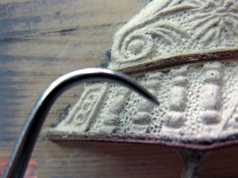

Mit einem meiner vielen "Zahnarztfolterwerkzeuge" (also die Werkzeuge mit denen Zahnärzte ihre Patienten "foltern" nicht mit denen Zahnärzte gefoltert werden ;) ) noch ein wenig Struktur reingebracht
Macht sich ganz gut finde ich (so richtig wirkt es sowieso erst, wenn es vergoldet ist)

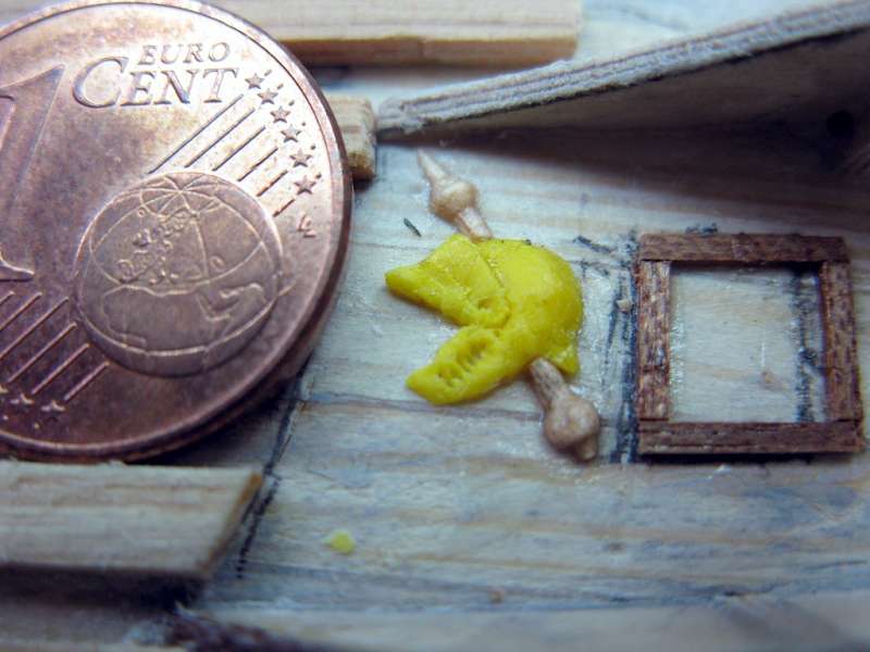

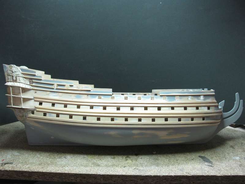

Auf der Backbordseite das Ganze dann nochmal, will ich jetzt nicht noch mal alles zeigen, jedenfalls waren die Seitentaschen irgendwann geschafft und so konnten dann die Barkhölzer und Zierleisten dran. So sah dann das Ergebnis aus:

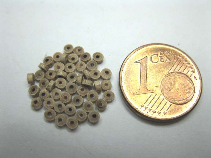

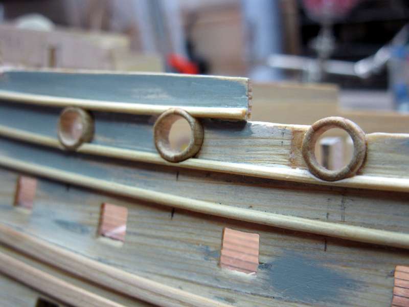

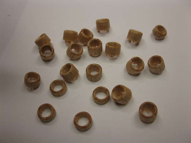

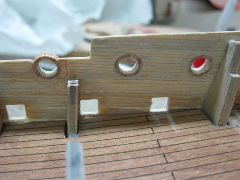

Als nächstes wurden, auf der Drehbank meines Bruders, die runden Stückpforten gedreht und eingbaut.

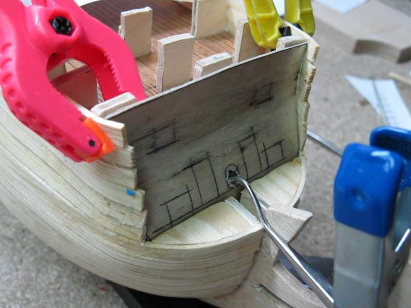

Und dann wurde es knifflig, denn an der Bordwand, da wo später die Balkone hinkommen (ach ja, bei meiner SR werden die Seitentaschen offene balkone haben) waren auch noch jede Menge Verzierungen zu machen. Da man da jedoch nicht so gut rankam, habe ich die Teile aus Fimo vorgefertigt, angeklebt und noch mit Plastiform und Takelgarn ergänzt. Dazu hier die folgenden Bilder.

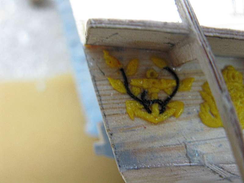

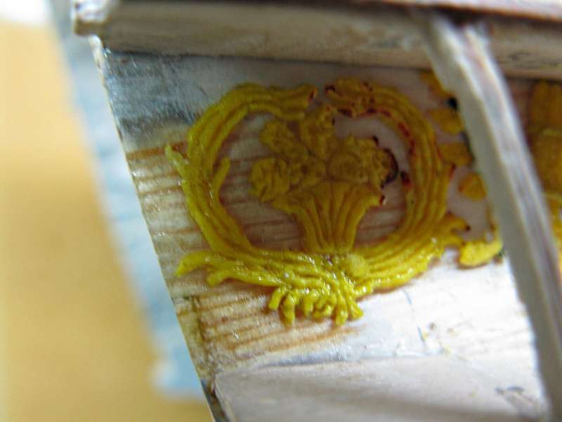

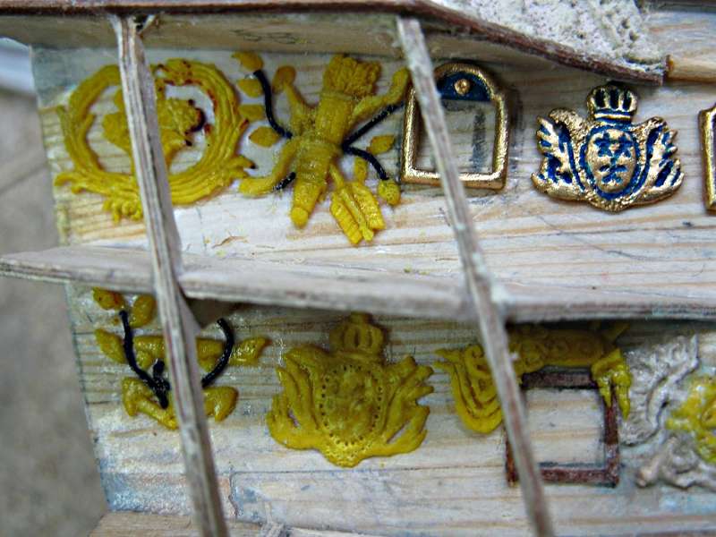

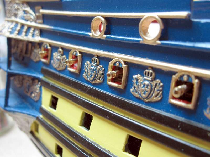

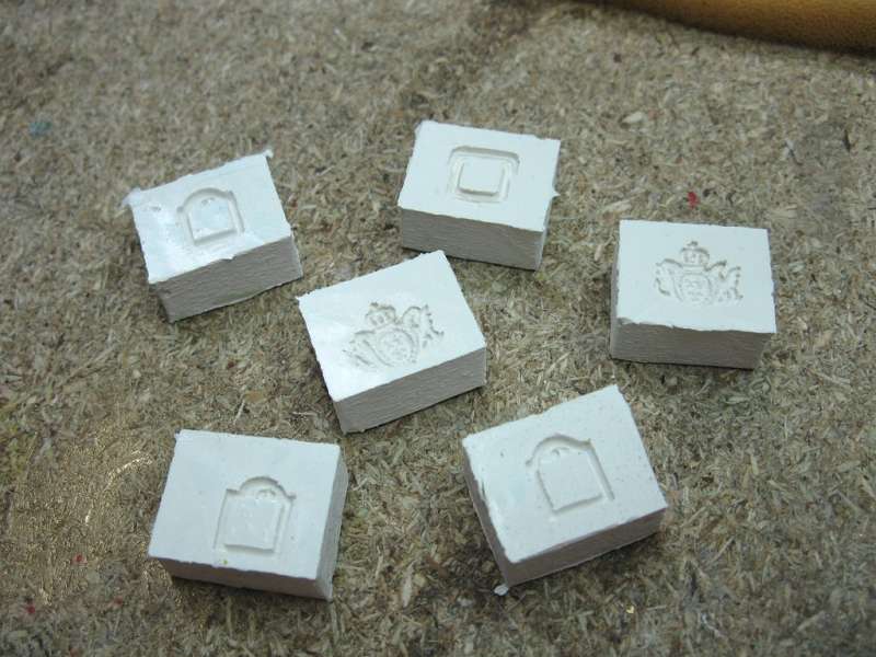

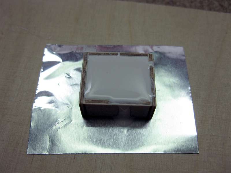

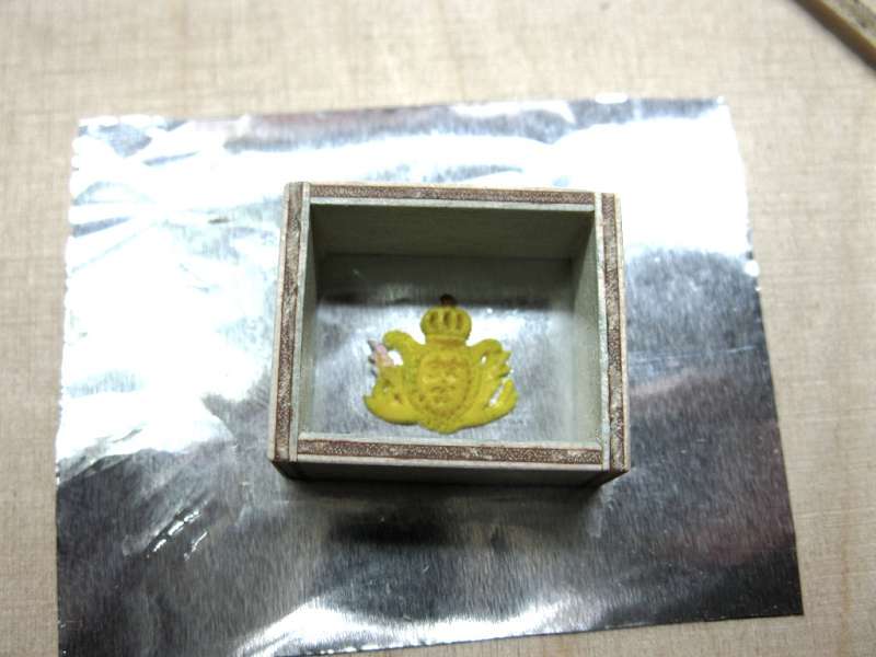

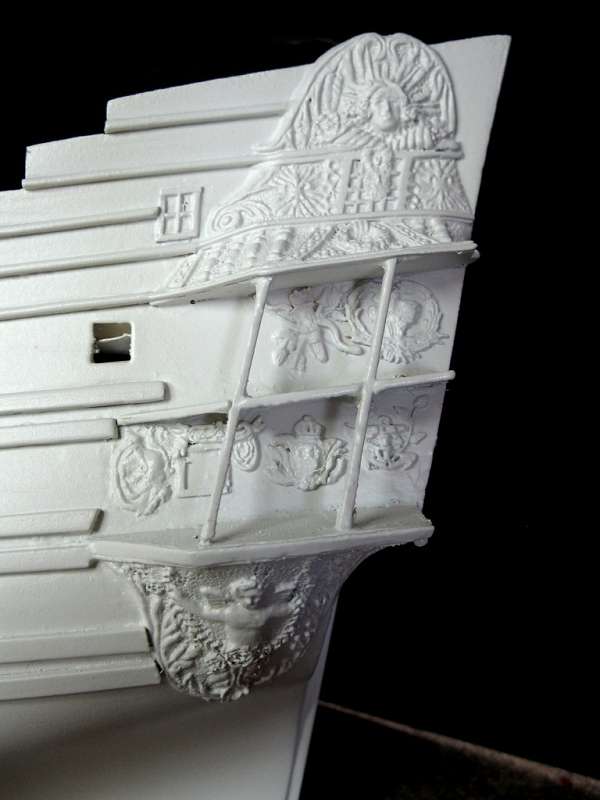

Da wir gerade bei Verzierungen sind, in der Zwischenzeit hatte auch (nach anfänglichen Schwierigkeiten) die Serienproduktion der mehrfach vorhandenen Zieteile begonnen.
Zuerst, wieder aus Fimo, ein Musterteil modelliert, dann eine Kautschukform gegossen, so kann man die Dinger mit Gießharz beliebig oft abgießen.
Genauso wird auch bei den Stückpfortenrahmen und vielen anderen Teilen verfahren.
Und hier, rechts im Bild, wie sowas dann fertig bemalt aussieht

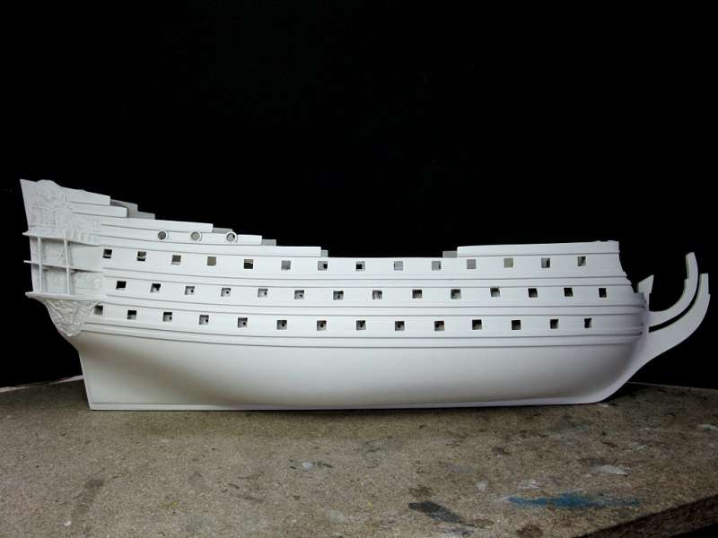

So jetzt aber genug gelabert und weiter mit den Bildern. Nachdem die Modellierarbeiten abgeschlossen waren, konnte es, nach stunden-, tage-, wochenlangem Schleifen (naja, so schlimm war´s jetzt auch wieder nicht) mit der Farbe weitergehen. Also ich habe vor, das Schiff komplett weiß zu machen.
Soleil Royal Holzmodell 1:140
Beiträge: 2 236
Realname: Matthias
Samstag, 10. November 2012, 12:59

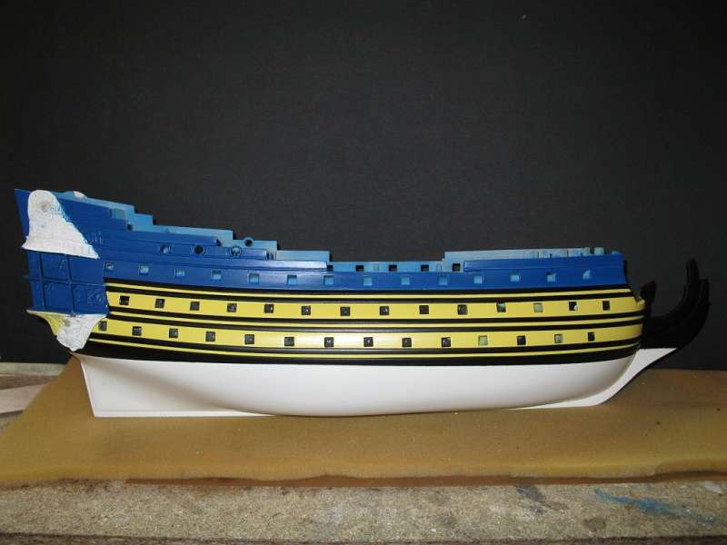

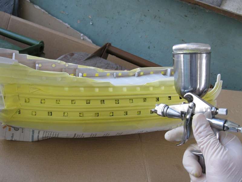

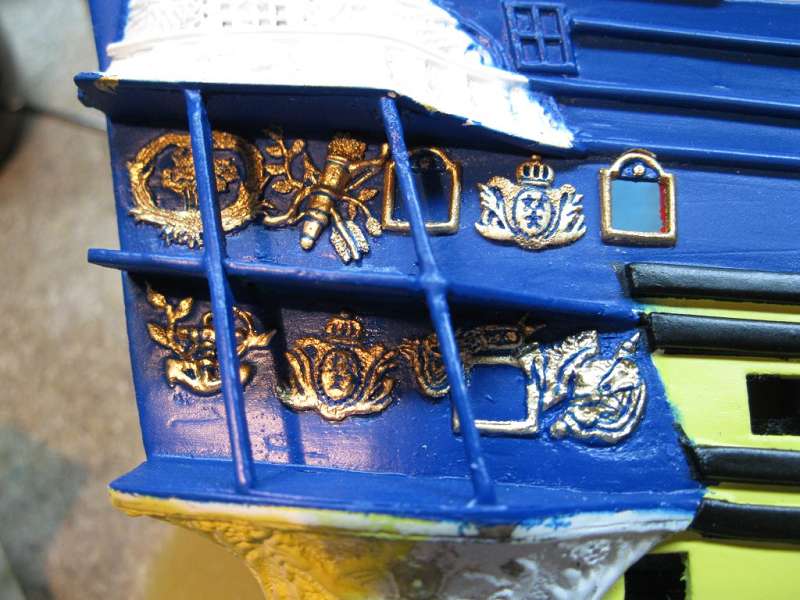

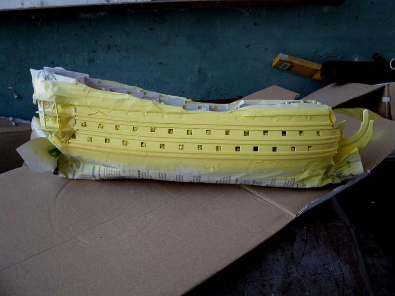

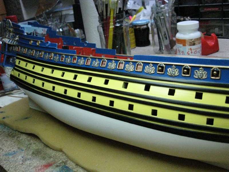

... neeee, war nur ein Witz. Hatte noch eine volle Dose weißes Lackspray rumliegen. Nur unterhalb der Wasserlinie bleibt das Schiff weiß, ansonsten dient mir die Farbe als Grundierung für die nachfolgende Lackierung mit einer kleinen Spritzpistole.
Auf jeden Fall mache ich das Schiff ziemlich "bunt". Zuerst mal ein schönes Sommergelb.
dazu gesellt sich dann ein hübsches enzianblau
ein bisschen schwarz musste auch mit rein
und der Rest wird dann Futter für die Pinsel, wie z.B die güldenen Verzierungen
Die hab ich jetzt nur mal vorab gemacht, um zu sehen, wie das Ganze wirkt. Da ich weiß, dass sich die goldene Farbe, beim Hantieren mit dem Modell, leicht abscheuert und ich nicht alles fünf mal anmalen will geht es jetzt erst mal mir anderen Dingen weiter.

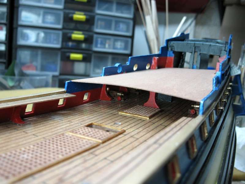

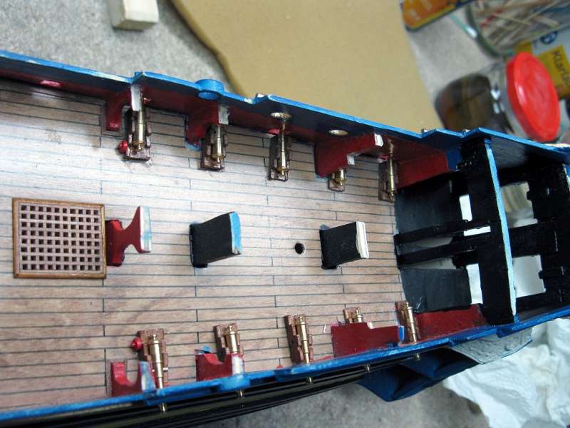

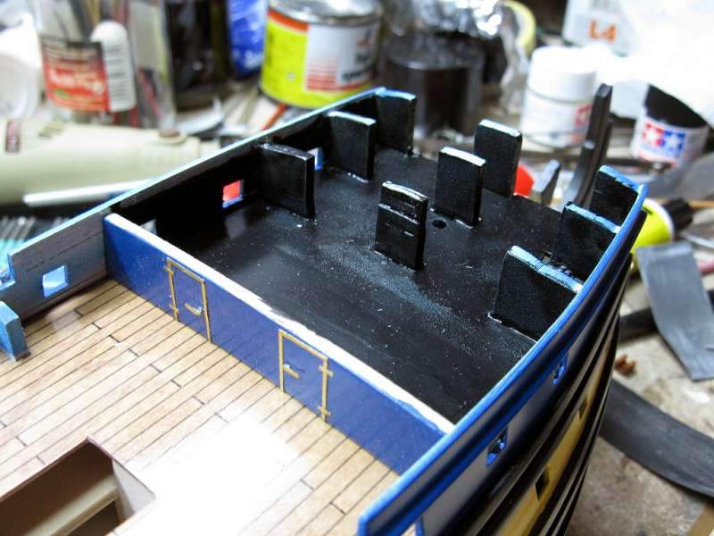

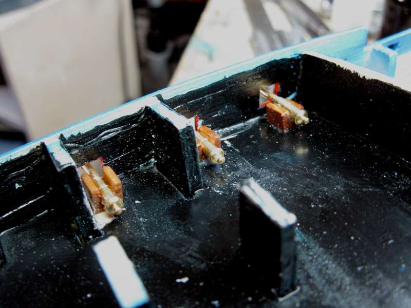

Wie z.B. dem Innenausbau. Da wo man nicht so viel sehen soll, wenn man reinguckt, wird alles schwarz gestrichen.
Dann fällt auch nicht auf, dass die Lafetten für die Kanonen doch sehr stark vereinfacht sind.
Und von außen merkt man nix.

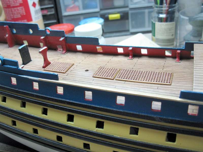

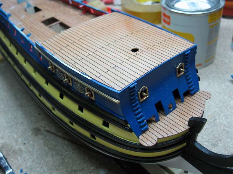

Wie man sieht, hat übrigens das Galionsschot auch Fortschritte gemacht und das Vorderdeck ist auch drauf.

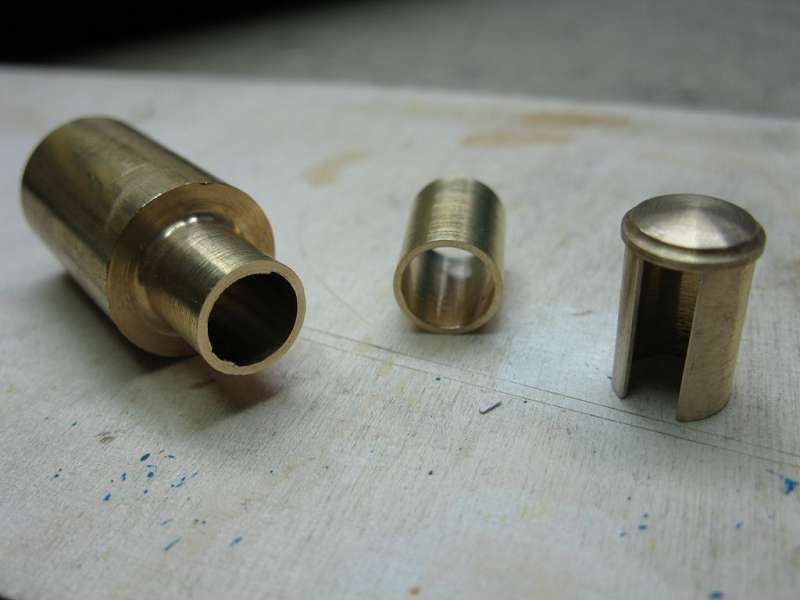

Die zwei Klohäuschen auf der Galion habe ich aus Messing gedreht. Würde sie ja am liebsten so golden lassen, aber Klohäuschen aus masivem, blankem Messing gab´s glaub ich damals eher nicht. Werden später noch blau.

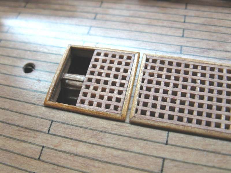

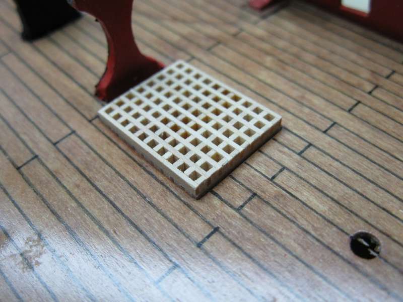

An Deck gings dann weiter mit den ersten Grätingen. Die gibts zum Zusammenstecken günstig zu kaufen.

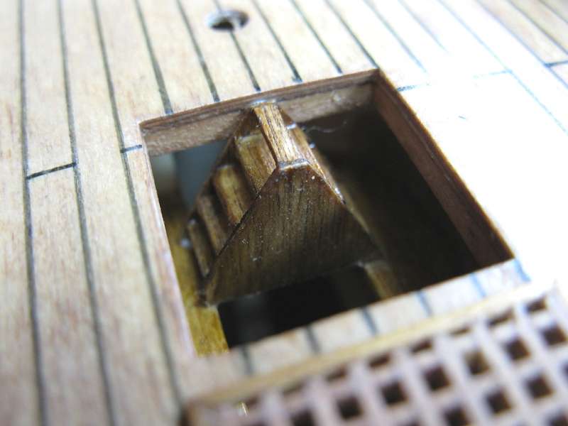

Ups, den Treppenabgang in den Rumpf vergessen, also auch noch schnell gebaut.

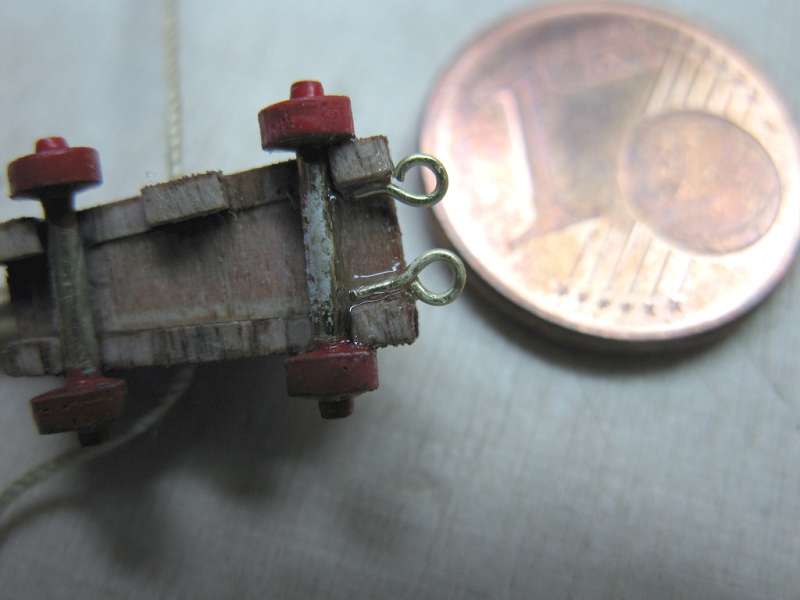

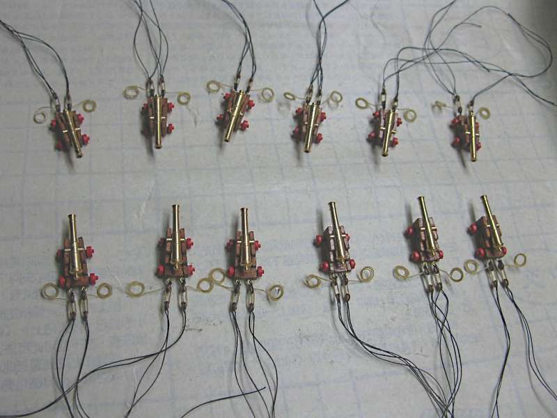

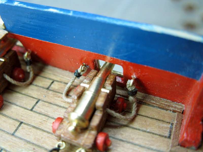

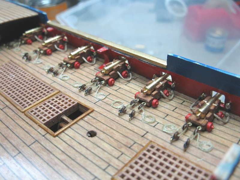

Und was stand als nächstes auf dem Programm? Richtig, Kanonen, Kanonen und nochmal Kanonen!

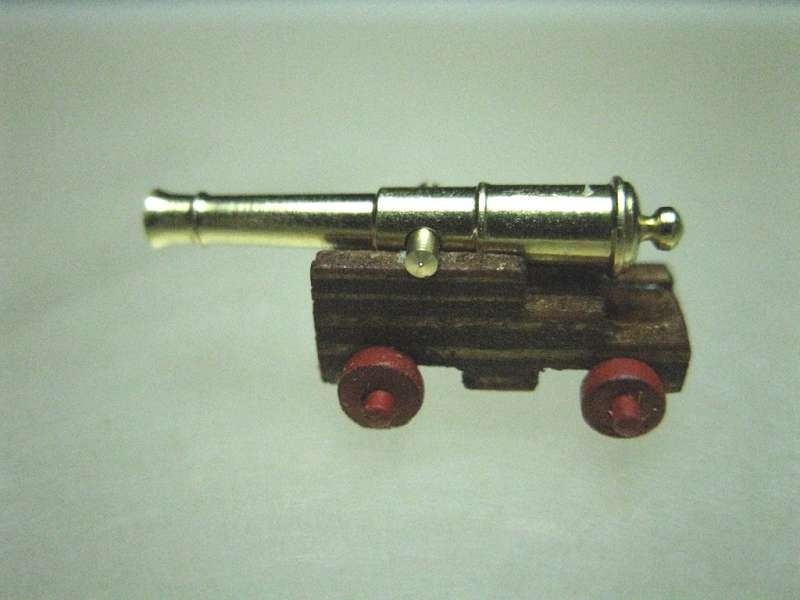

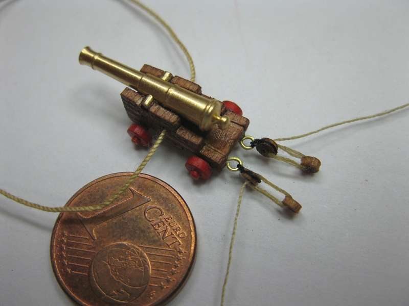

Also die Kanonenrohre aus Messing habe ich fertig gekauft. Manche Dinge lohnen sich einfach nicht, selbst zu machen. Die Lafetten und alles andere ist dann wieder Marke Eigenbau.

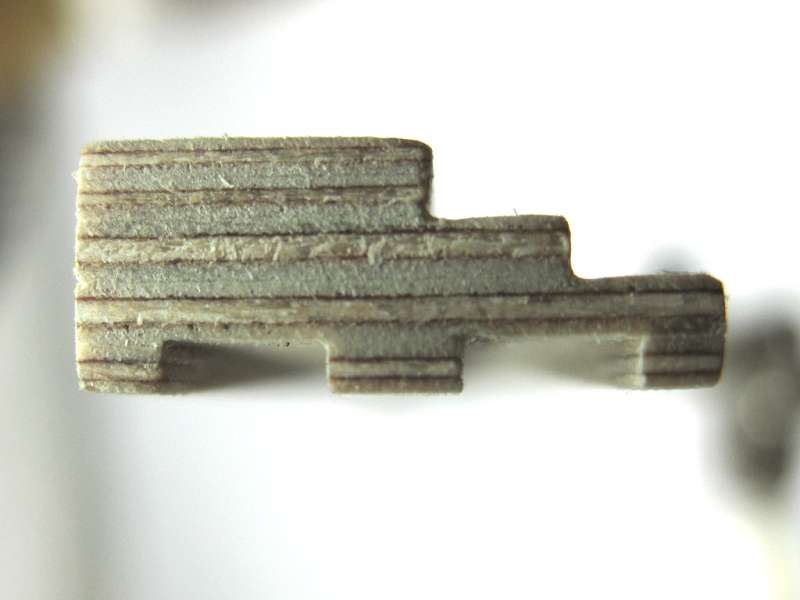

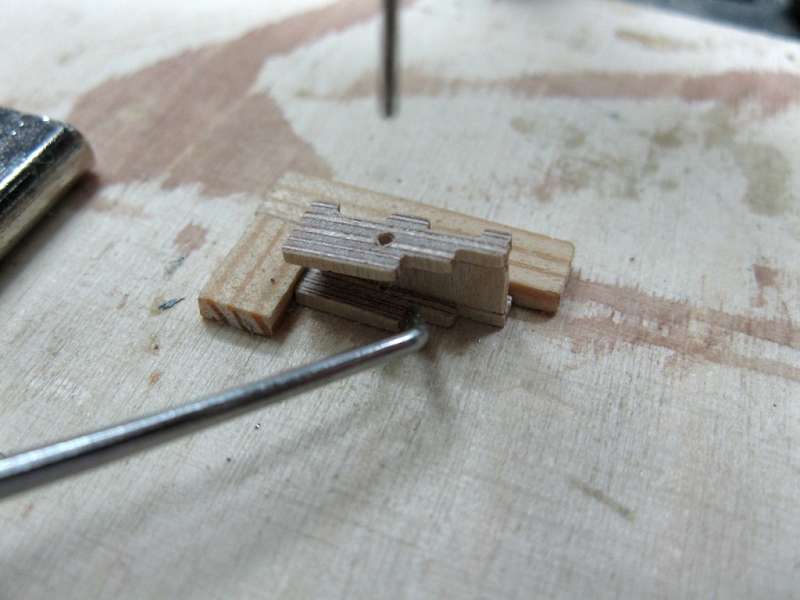

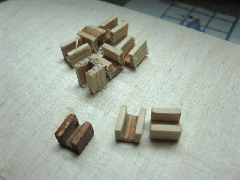

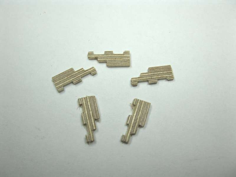

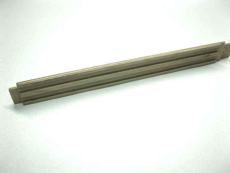

Die Lafetten säge ich nicht einzeln aus, sonder mache eine Leiste mit dem entsprechenden Profil...
...und säble dann die Scheiben für die Seitenteile einfach mit der Mini-Kreissäge runter.

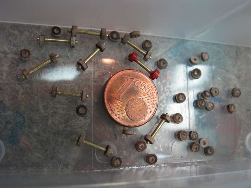

Die Räder sind auf meiner Mini-Drechselbank gedrechselt und mit 1mm Messingdraht als Achse versehen.
und so siehts fertig aus:
Ach ja, noch Löcher in die Lafetten für die kontinentale Takelung
Beiträge: 2 236
Realname: Matthias
Samstag, 10. November 2012, 13:37
Wenn das so weiter geht, ist das Teil ja morgen fertig. :respekt:
Naja, ganz so schnell wird es wohl nicht gehen, das ist ja, wie gesagt, nur die Zusammenfassung des bisherigen Baugeschehens. Bis zu diesem Zeitpunkt sitze ich mittlerweile 10 Monate an dem Modell. Wenn ich nicht zwischenzeitlich die Lust verliere, wird es wohl noch so ca. 2 Jahre dauern, bis die Soleil fertig ist :whistling:
Beiträge: 2 236
Realname: Matthias
Samstag, 10. November 2012, 13:49

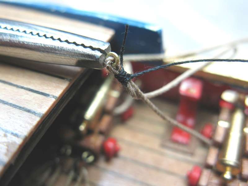

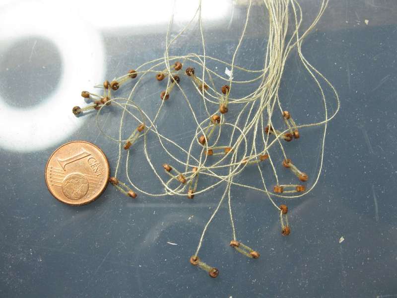

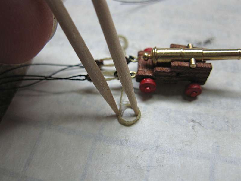

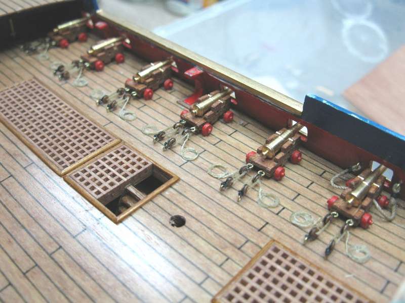

Na dann kann´s ja mit dem Kanonentakeln losgehen. Das wir dein zienliche Gefummel. Zuerst mal braucht man dafür jede Menge Kleinteile.
Zum Beispiel so was:
und sowas
Das kommt dan da dran:
und die Röllchen werden mit Nähgarn so zusammengebunden:
Die ganzen Teile dann zusammengebaut sieht so aus:
und wenn man die Fadenenden noch schön aufrollt...
...so:
Beiträge: 2 236
Realname: Matthias
Samstag, 10. November 2012, 14:06
Und ab auf´s Deck damit.
Die, auf einer Seite vorgefertigten, Brooktaue habe ich dann direkt an Deck drangefummelt (hab ja anscheinend sonst nix zu tun :rolleyes: )
Somit ist die Takelung mal zumindest angedeutet.
Ich muss zugeben, so hab ich nicht alle Kanonen gemacht. Bei denen, die man nicht mehr sieht, hab ich ein wenig geschummelt und Takelung und Räder weggelassen.

Hallo Leimprinz,
zur Vorstellung des fertigen Modells der HMS Prince habe ich noch in meiner Kommentierung geschrieben, dass ich insbesondere die Verzierungen dieser Segler bewundere, und schon demonstrierst Du uns an Deiner Soleil Royal, wie Du das machst.
Und dazu muss ich feststellen, dass ich selten so schöne Reliefs und Verzierungen in diesem Maßstab, von Hand modelliert, gesehen habe. Einfach klasse gemacht!
Ich werde Deinen Baubericht im Blick behalten.
