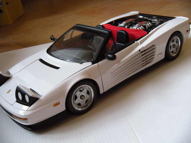

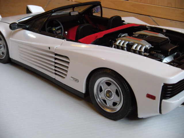

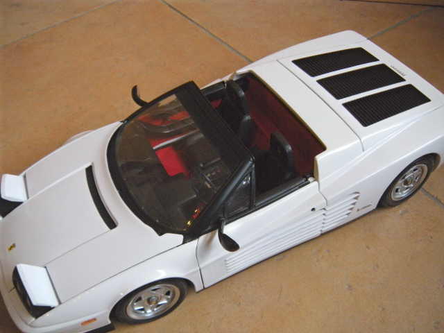

Hallo Modeler's
Ich möchte euch einmal meinen Pocher TR Spider zeigen.
Ich habe den in einem erbärmlichen Zustand von einem großen Auktionshaus erworben.
Der Lack war mehr gelb als weiss (Raucher), dieTüren waren schief und krumm und verkeilt - alles in allem mehr als Ersatzteilspender gedacht.
Schließlich habe ich mir ein Herz gefasst und mich dann doch an den Wiederaufbau gemacht.
Ich wollte hier keinen Totalumbau mit Superdetailierung vornehmen, sondern nur ein ansehnliches Modell auf die Beine stellen.
Das habe ich gemacht:
- alles zerlegt und gereinigt
- Lack aufbereitet und aufpoliert
- Teppichboden Innenraum und Kofferraum
- Scheibenrahmen, Scheinwerfer, Kühleinläße Motorhaube und teilweise die Heckschürze mattschwarz lackiert
- Felgen farblich überarbeitet und Felgenränder mit BMF bezogen
- Spurverbreiterung hinten auf jeder Seite 2mm
Was ich noch machen werde:
- schwarze Lederausstattung (das passende Leder habe ich gerade bestellt)
Hier die Bilder:
Freue mich über Anregungen und Kritik von

Hallo Peter,
ich finde es ist Dir mehr als gelungen ein ansehnliches Modell auf die Beine zu stellen. Bin zwar kein TR-Fan aber der Spyder kann sich wirklich sehen lassen. Ich hätte allerdings die Außenspiegel in Wagenfarbe lackiert, aber das ist letzten Endes Geschmacksache.
Bin schon gespannt wie die belederten Sitze werden. Mit Deinem Jag hast Du Dir die Messlatte schon recht hoch gelegt. Vielleicht kannst Du noch ein paar Fußmatten basteln, dann würde der Boden etwas mehr Struktur bekommen. Die gibts in der Bucht auch fertig zu kaufen. Und dann noch dem Lenkrad ein Emblem verpassen und die Decals in der Mittelkonsole etwas abtönen, dann habe ich auch garantiert nicht mehr zu meckern...

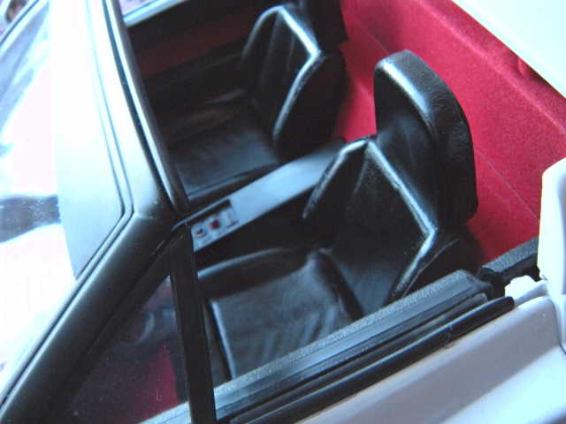

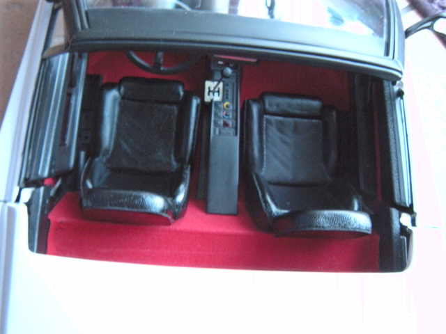

Hallo Modeler's,

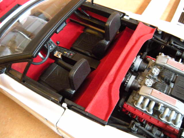

hier kommen noch zwei Bilder von den jetzt gelederten Sitzen - hab ich 5 Abende drangesessen ;(
Die Sitzflächen habe ich im vordern Bereich ausgesägt (Beinverstellung) und einzeln bezogen.

Hallo Peter,
sehr schön! Die Zersägetechnik gibt den Konturen eine sehr realistische Tiefe.

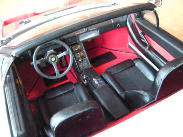

Wenn man einmal so dabei ist, dann wird es doch noch mehr als ich mir ursprünglich vorgenommen hatte. Hätte ich das vorher gewusst, dann hätte ich diesen Bericht in Bauberichte gepackt.
Na, ja was soll's - Ich habe den Innenraum weiter vervollständigt, Teppichmatten mit den Gummiauflagen und schwarz gepasbelten Rändern, Mittelkonsole mit PE-Teilen aufgewertet, Lenkrad überarbeitet, Schaltkulisse aus PE, etc.
Jetzt nehme ich mir noch das Armaturenbrett vor.
Hier mal ein paar Bilder:

da kann ich nur den Hut ziehen. Die Matten, das Lenkrad alles disco. Wenn die Armaturen auch noch fertig sind, bin ich überzeugt, dass Du dann ein Problem hast; dann passt der Motor nämlich nicht mehr und Du wirst ihn wohl oder über auch noch supern müssen...(freu)

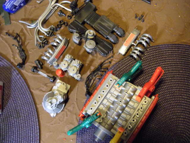

Hi Dominik, danke für dein Lob - den Motoer habe ich bereits vor 2 Stunden ausgebaut und zerlegt. Da klafft jetzt in großes Loch im TR :)
Ja,ja es nimmt wohl doch nicht so schnell ein Ende mit dem Umbau, bzw. Restaurierung, aber es macht einfach Spaß an diesen Pocher Modellen zu arbeiten - da gibt es so viele Möglichkeiten zum optimieren.

Mensch...die gelederten Sitze sehen ja sehr gut aus! Das gefällt mir :ok:

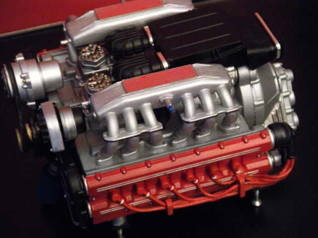

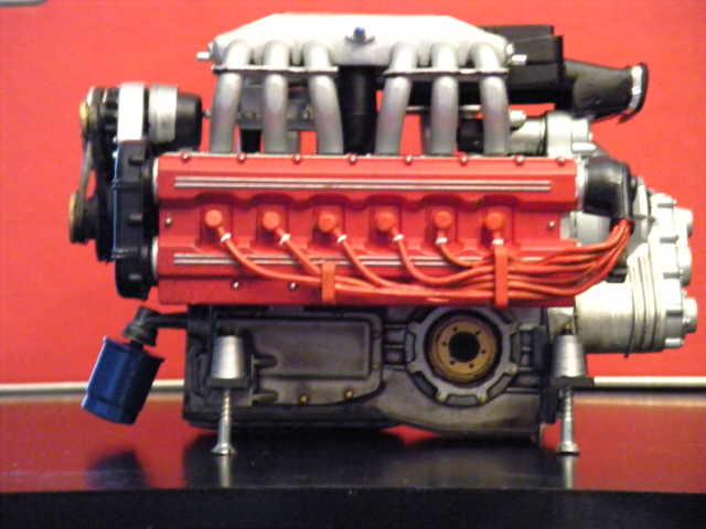

Hallo Modellbaufreunde,

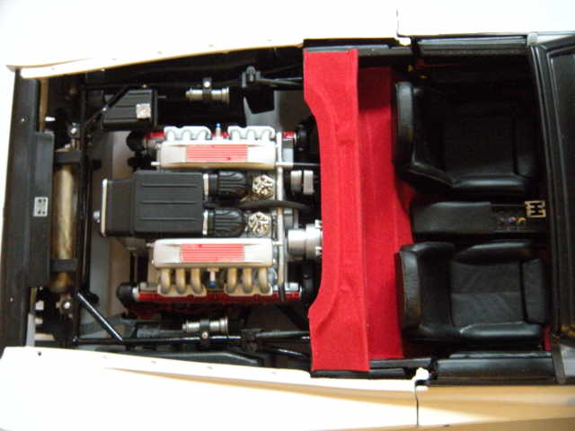

hier kommen die versprochenen Bilder von meinem Testarossa Motor. Der Motor an sich ist schon ein eigenständiger Bausatz, das ist wohl auch der Grund warum Pocher damals auch diesen Motor ohne Auto im Programm hatte.
Was ich gemacht habe:
- Motorgehäuse verklebt und gespachtelt, Die Steckbauweise ist nicht optimal da immer die Fugen deutlich sichtbar bleiben.
- Motorgehäuse mit Zinkspray lackiert, so entsteht eine schöne rauhe Aluoptik.
- Ventildeckel in Schrumpflackoptik lackiert - mit viel Abstand durch ein Sieb gesprüht.
- Den Ansaugtrakt geglättet und verspachtelt
- Zusätzliche Kühlrippen am Getriebe
- Den Luftfilterkasten abgeändert
...und einiges mehr
Was ich noch machen will:
- Leitungen, Schläuche und Kabel legen
Hier ein Bild vom Originalmotor:
Die nächsten Bilder gibt es dann wenn ich den Motor eingebaut habe.

Ähem, welcher war jetzt der Originalmotor??
Im ernst, wenn Du die restlichen Leitungen noch verlegt hast, wird man sie wirklich nicht mehr unterscheiden können. Ich bin echt beeindruckt.
Tatsächlich finde ich Deine Zündkabelanordnung cooler, weil "italienischer" :)

Hi Dominik, vielen Dank für dein Lob.
Bei den Zündkabeln habe ich lange überlegt und mich dann doch für das Pocherbauteil entschieden und das dann rot gefärbt. Man kann das nur mit matter Farbe machen wegen den Weichmachern in dem Kunststoff - nur Matt trocknet einigermaßen ab.

der Motor ist wieder eingebaut.
Zum Abschluß gibt es noch ein paar Fotos ohne Haube und dann geht er in die Vitrine, denn das nächster Pocher Projekt ruft :)

Super TR- klasse geworden ;)
Meine Highlights sind die Ventile (sind doch welche?!?!) an den Reifen und das Prova (Test) Kennzeichen.

Hallo Peter,
schön ist er geworden!

Wow - super! Das sind Details, die eines so großen Modells würdig sind :respekt: Der Motor ist ein Genuss :ok:
